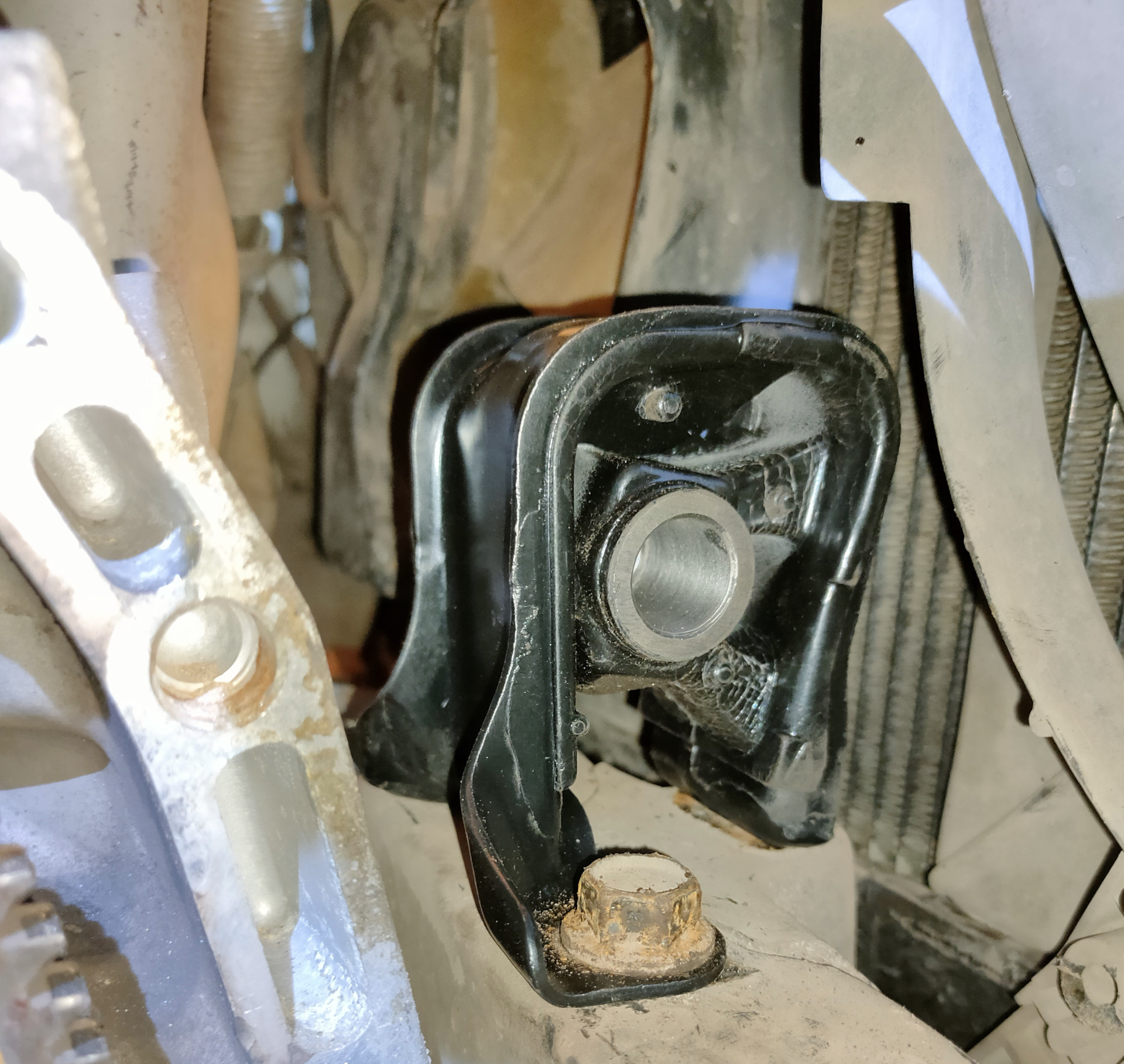

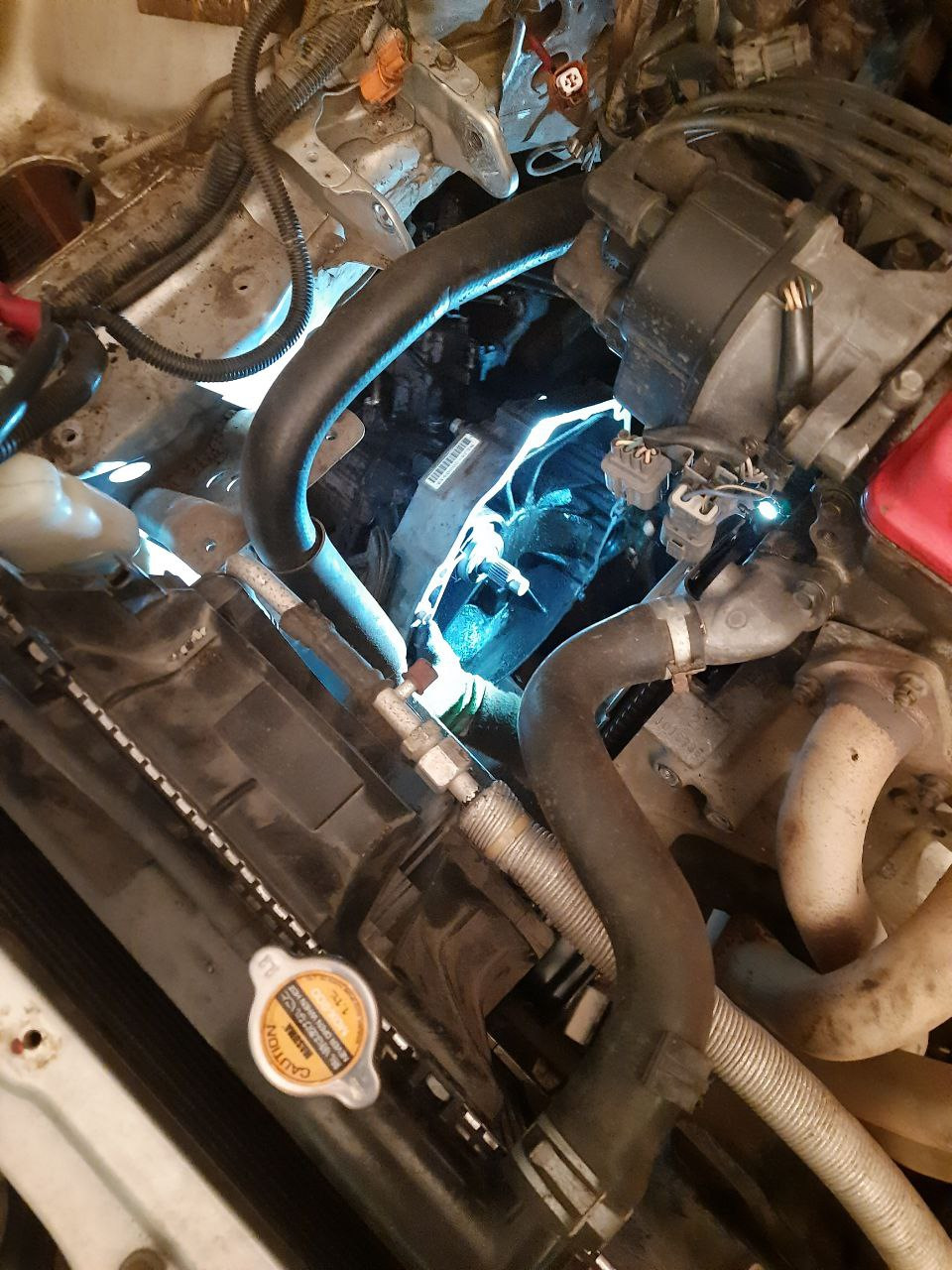

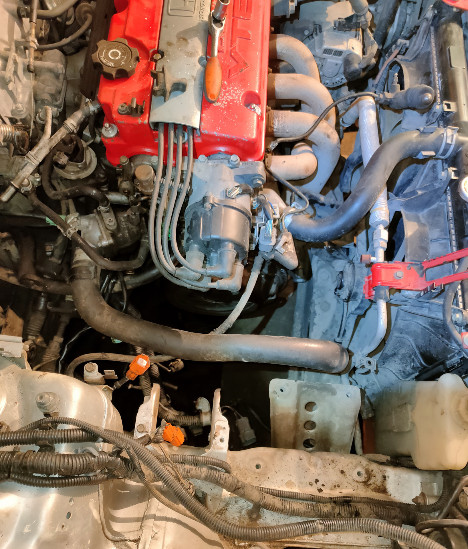

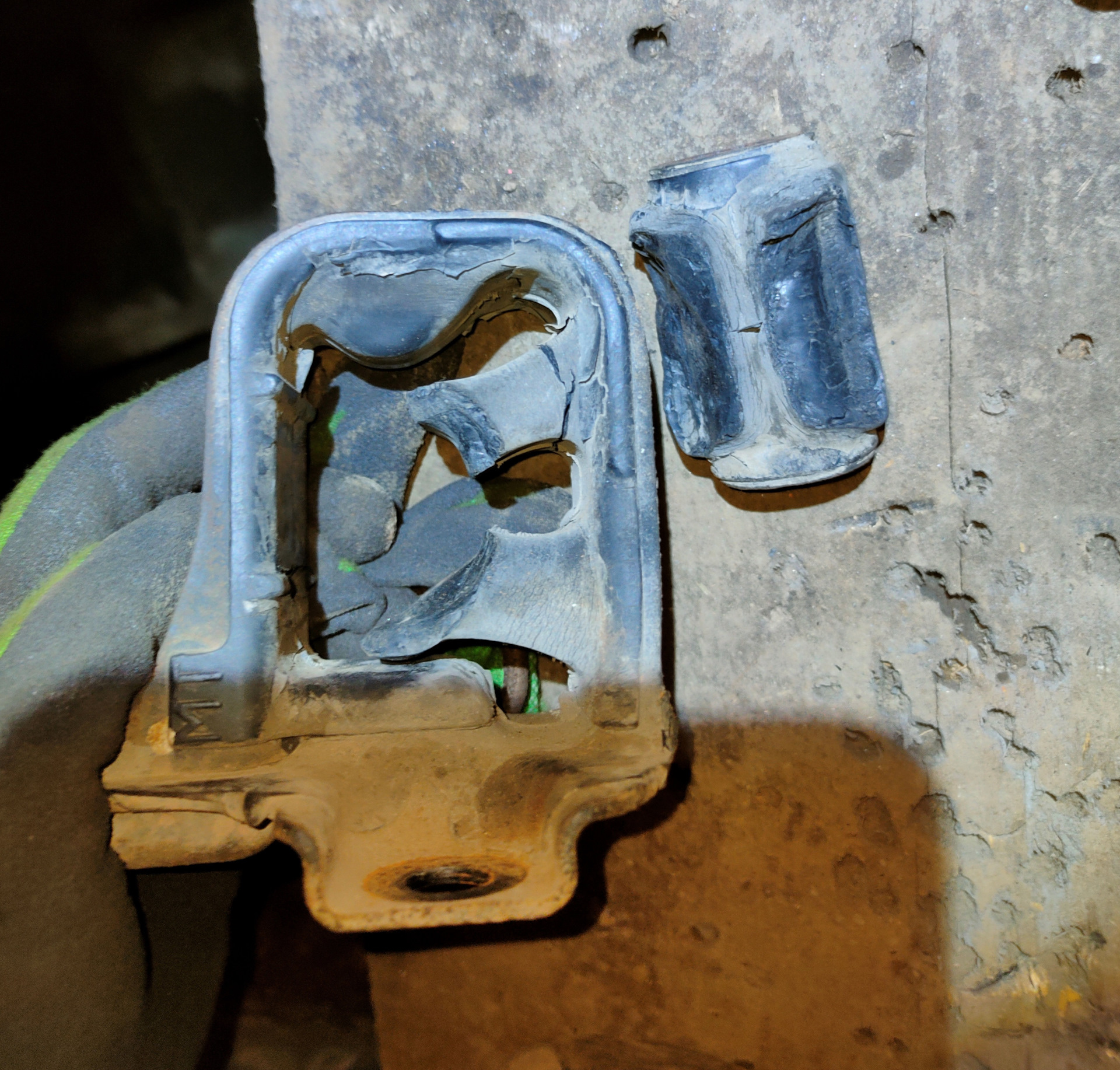

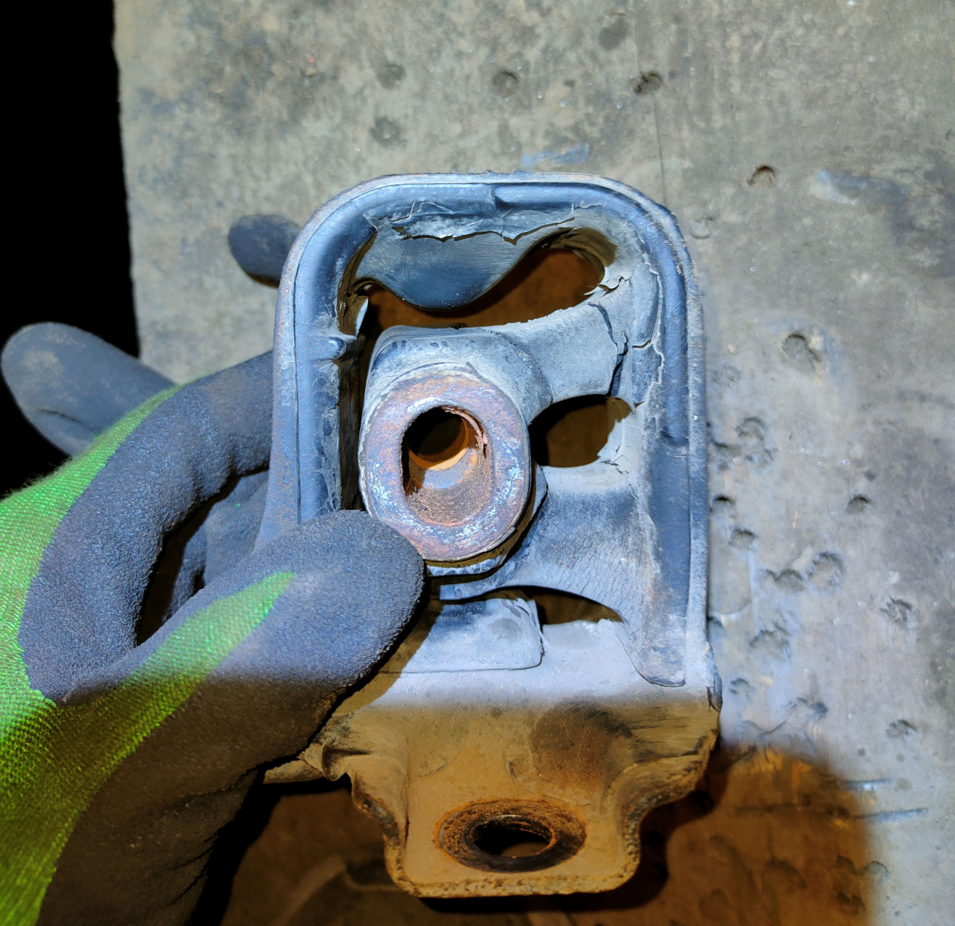

Для демонтажа КПП снял только правый привод. Снял гофру впуска, корпус воздушного фильтра, все провода которые крепились к КПП, а также троса выбора передач. Датчик скорости снял вместе с патрубками системы ГУР, выкрутил РЦС. Изъял правую подушку двигателя, заднюю открутил, а передняя пошла под замену.
Новая подушка ASVA 0312-CEFMT. Показалась слишком мягкой, посмотрю на сколько ее хватит.

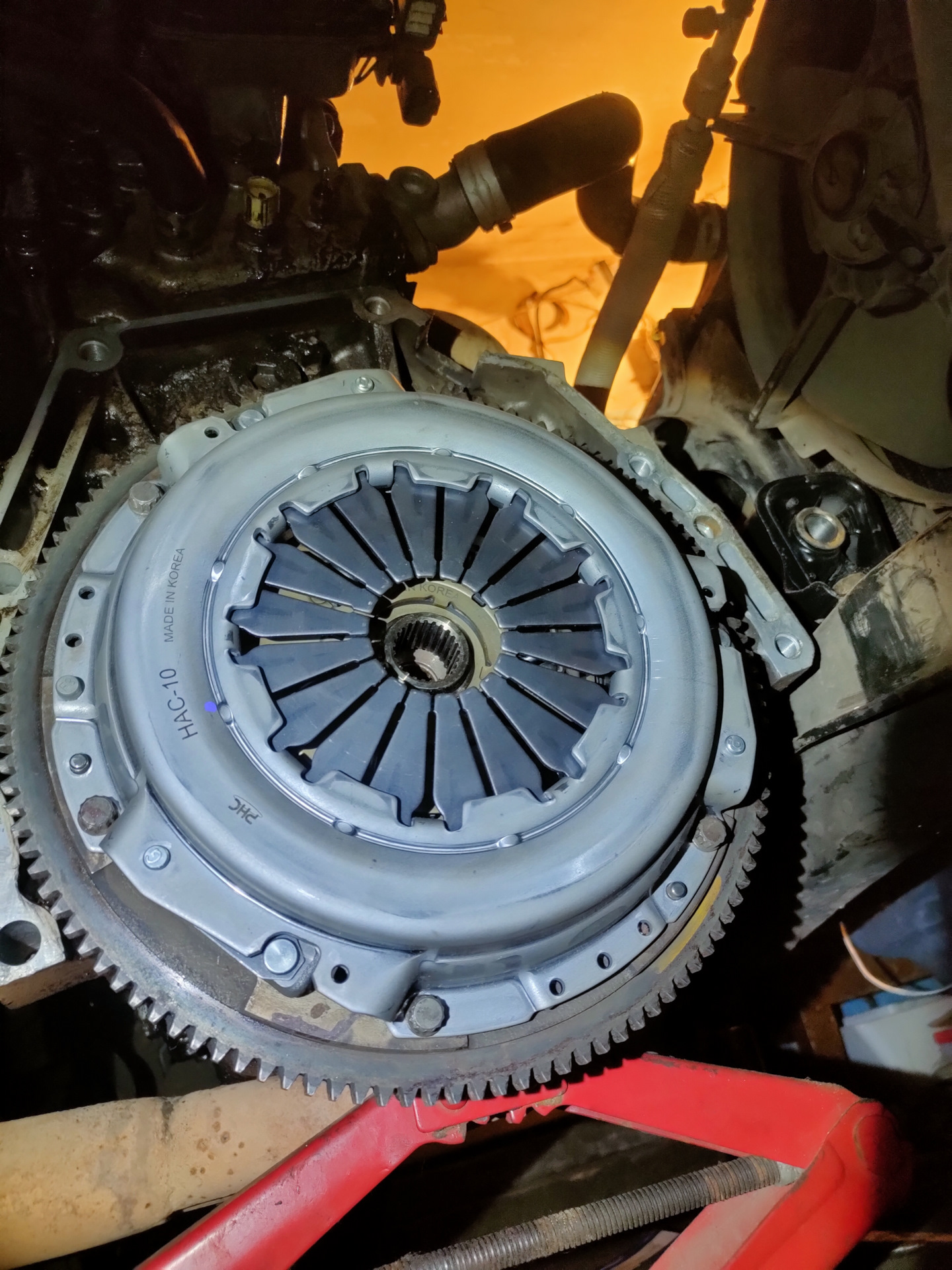

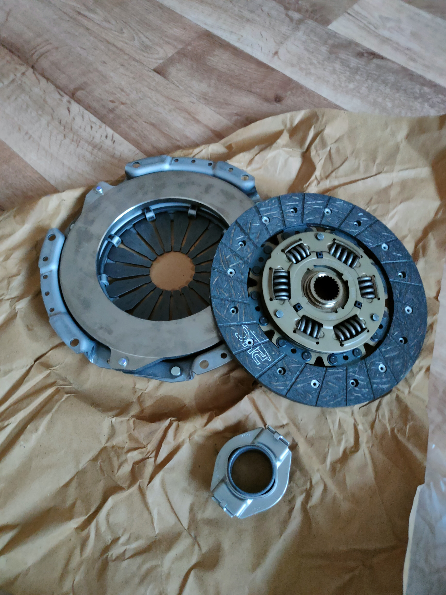

Диск Valeo HA-13

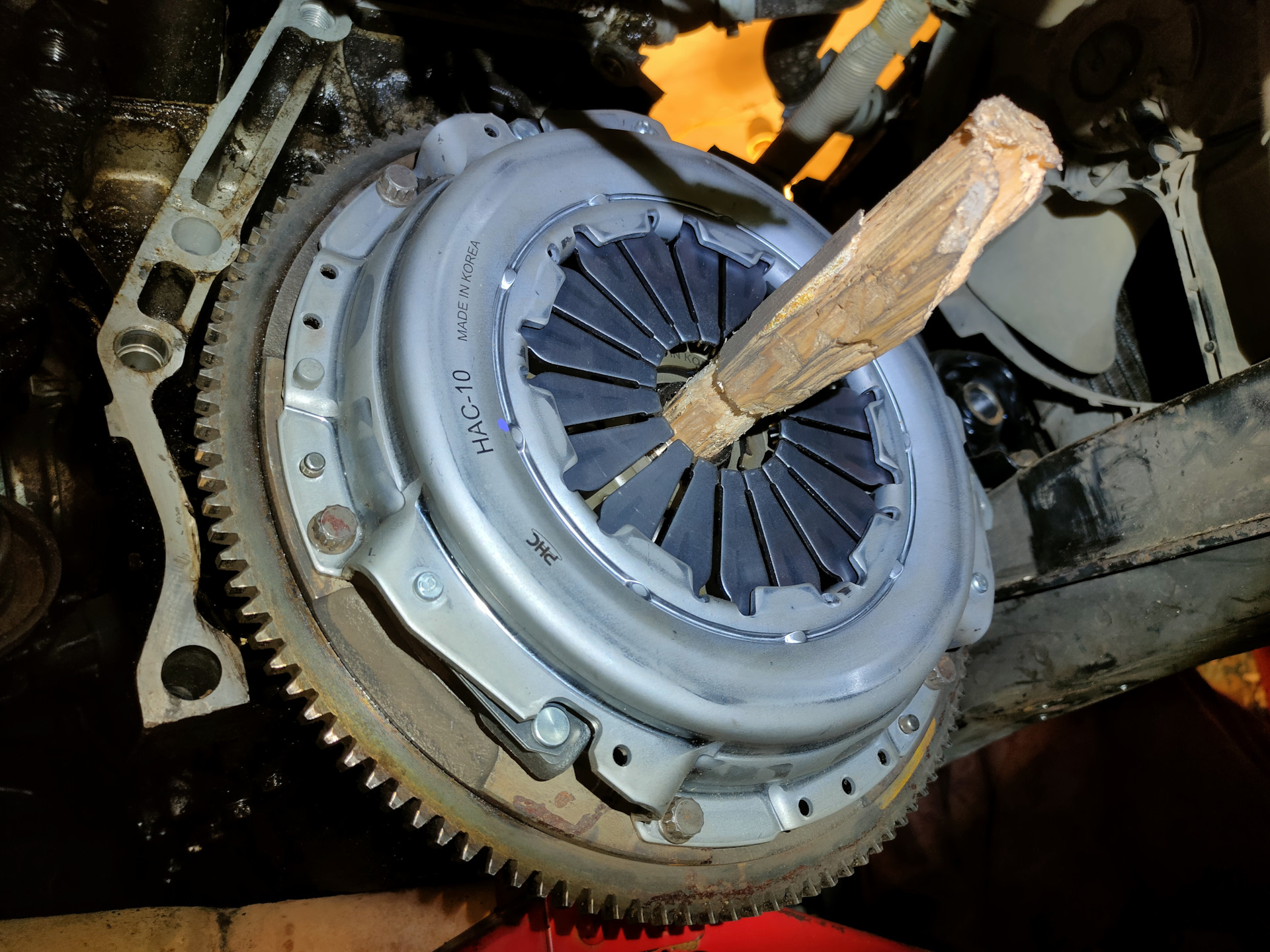

Корзина Valeo HAС-10
Выжимной koyo СВU553524В

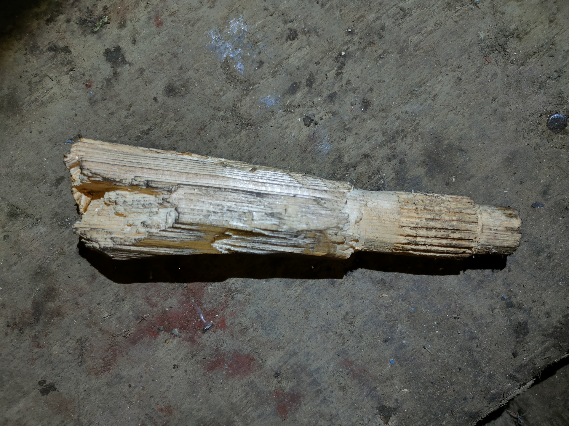

После установки диска с корзиной для центровки диска был изготовлен высокоточный вспомогательный инструмент:
отцентровалось идеально!

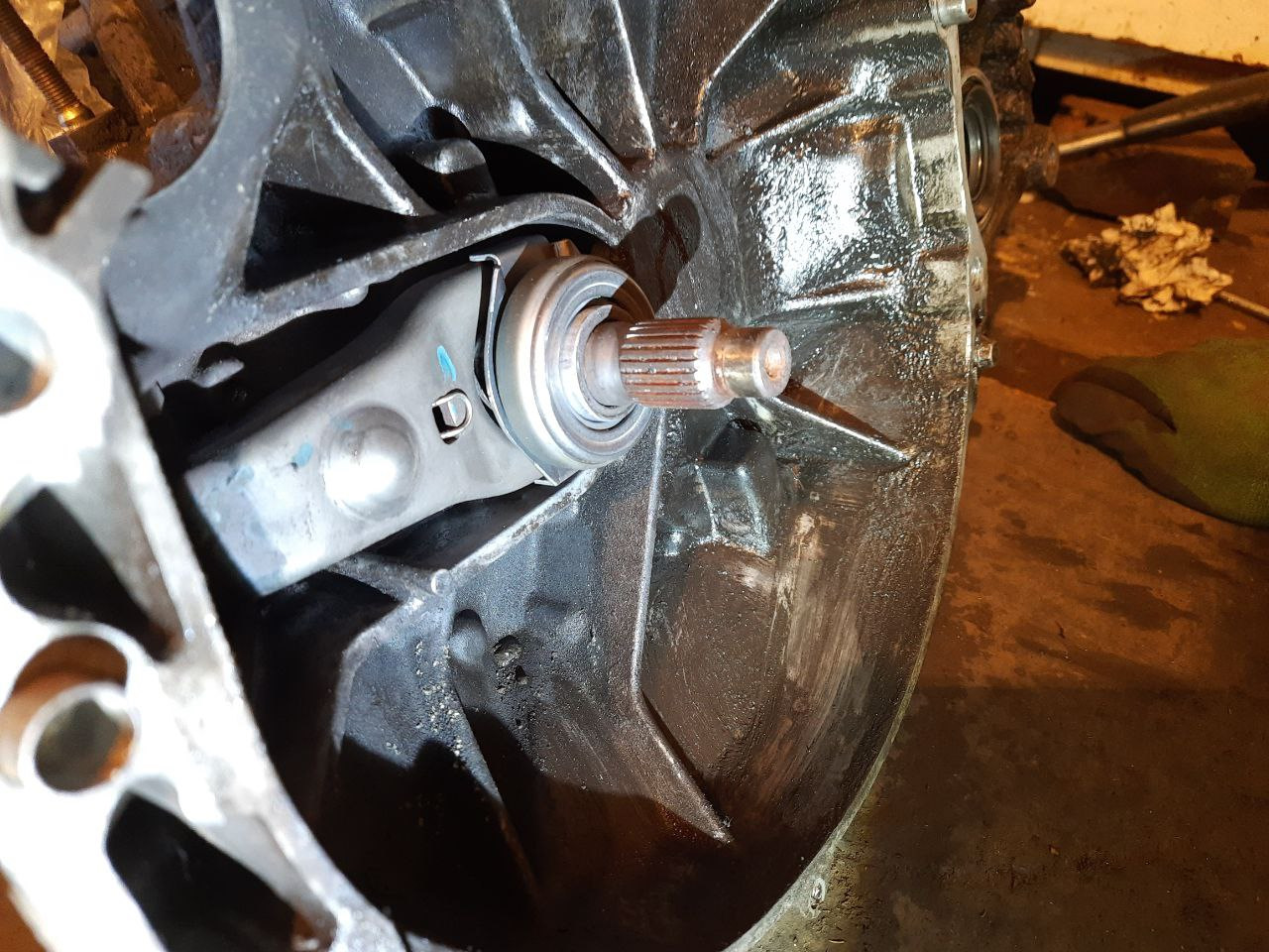

Поставил новый выжимной

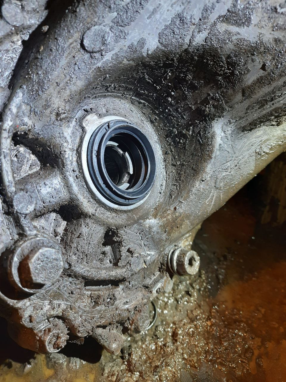

Поставил новый сальник правого привода NOK АН2369-I0, не нравился он мне. Коренной сальник менять не стал состояние у старого еще очень бодрое.

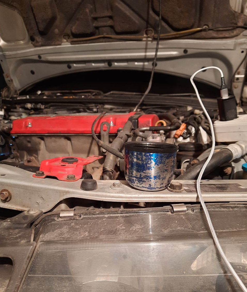

с перерывами на чай поставил КПП на место
Залил трансмиссионное масло и поехал проверять. Результат отличный, отклик на педаль лучше, срабатывает примерно по середине.

Появился вопрос в процессе ремонта, а как выглядит заводская корзина. Подозреваю, что у меня такая и стояла, никакой маркировки, кроме Р13 на ней не нашел. Может кто-нибудь знает?
