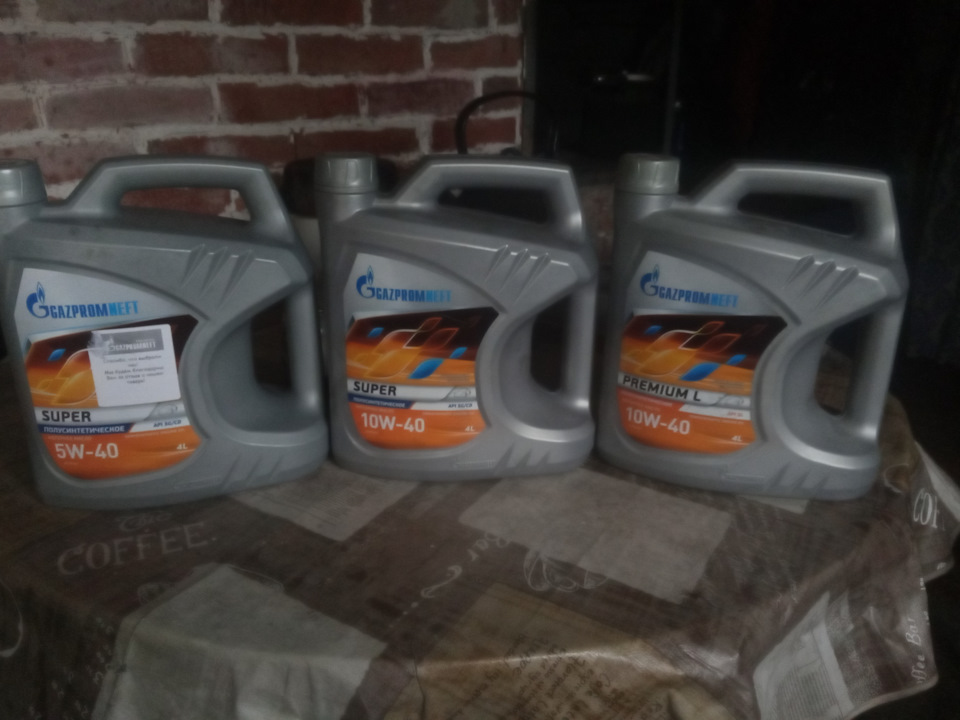

Прикупил Газпромнефть / на Озоне/, с хорошей скидкой / в районе 1100 за канистру/
На Жигулёк, и в Газель, на зиму.
2-е 10w-40
Одна, 5w-40 / в Жигулёк/

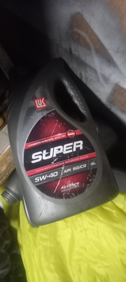

я лукойл лью 5х40 полусинь, если мотор не очень свежий-не рекомендовал бы более жидкое масло…
Лучше 5w40 оно типа погуще да ? Я смотрел это масло, чёт отзывы так себе) сейчас на озоне смотрел миракс вроде !

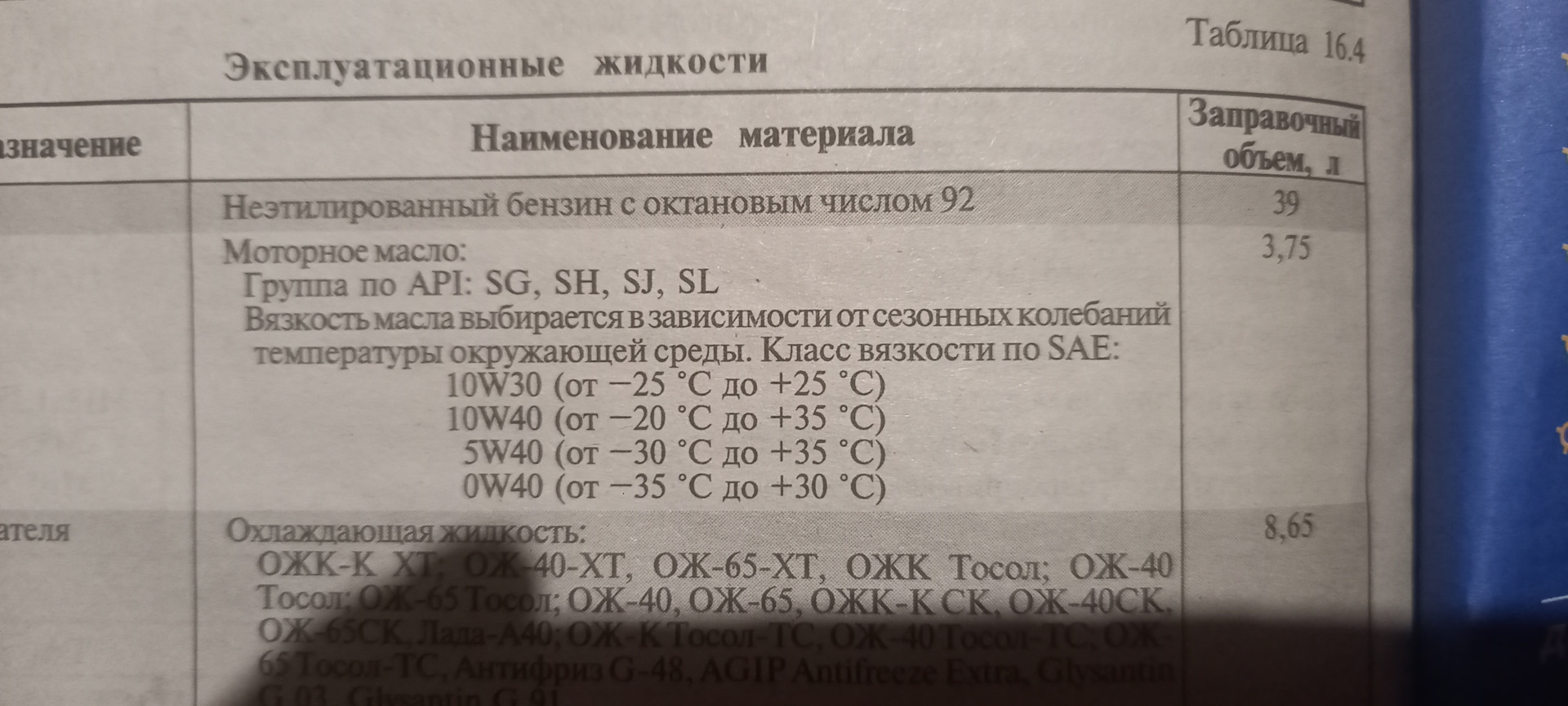

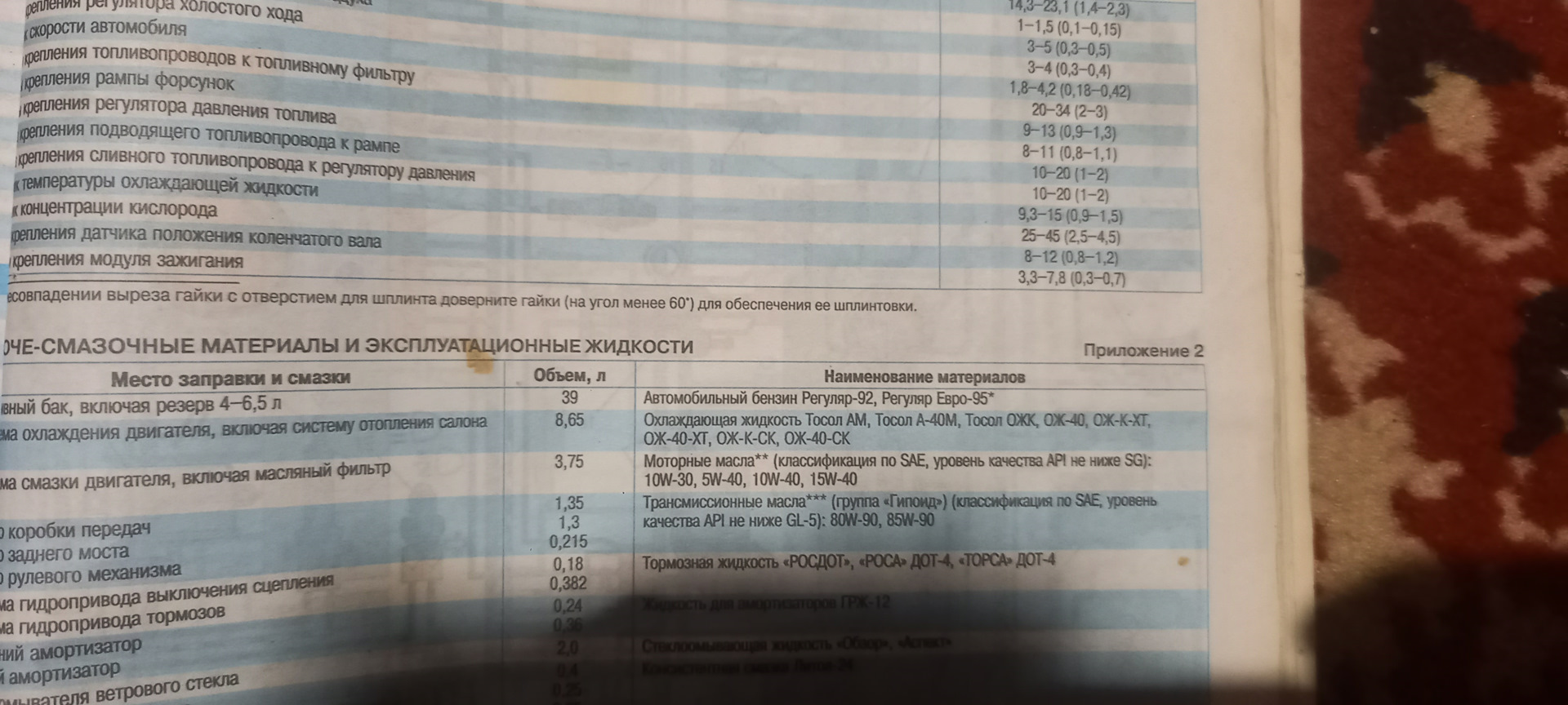

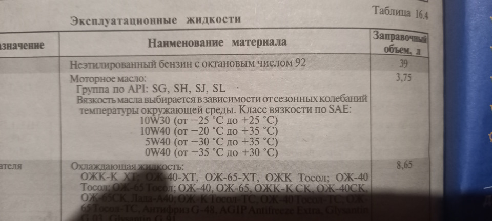

Да, и вот дам 2 скрина по системе смазки движка из моих мануалов 2-х разных издательств
Спасибо
