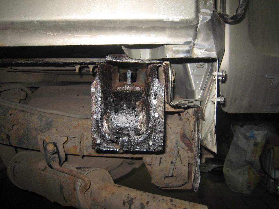

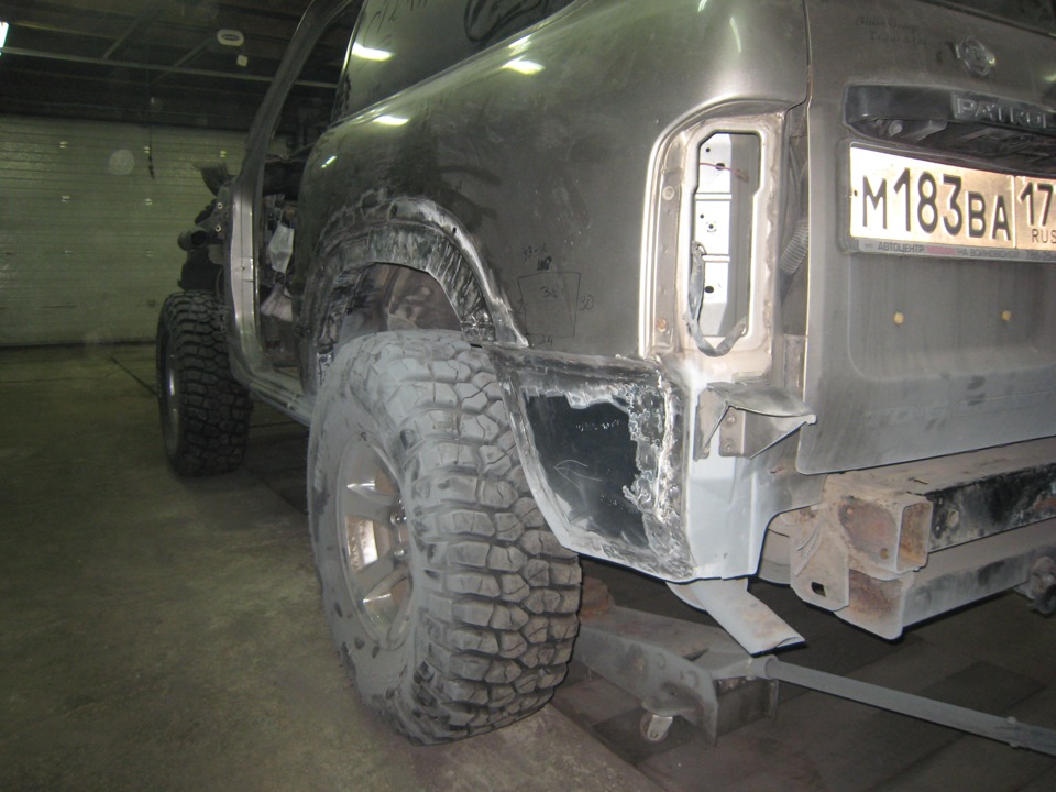

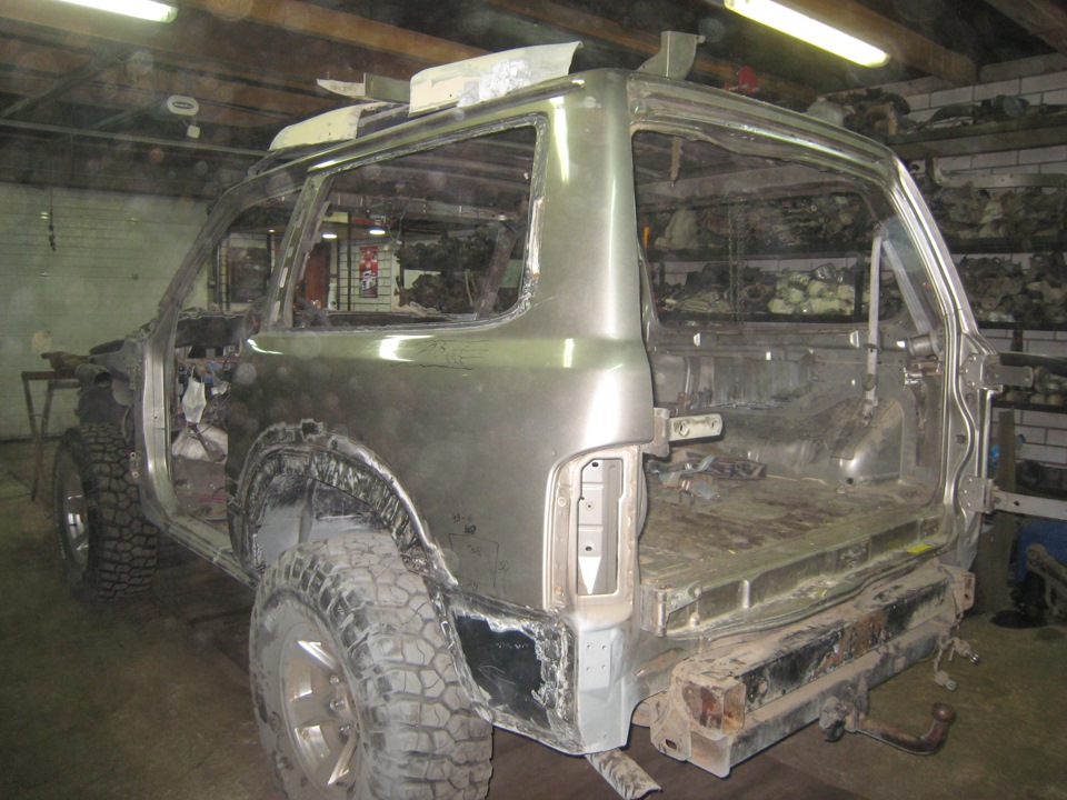

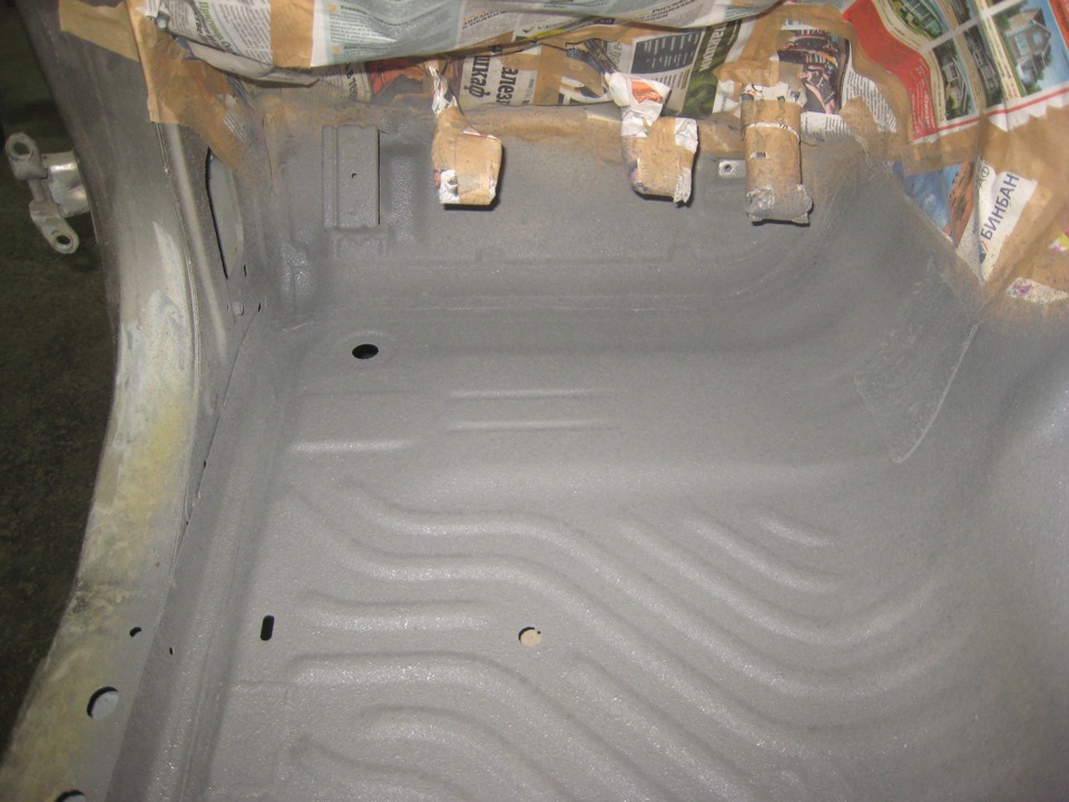

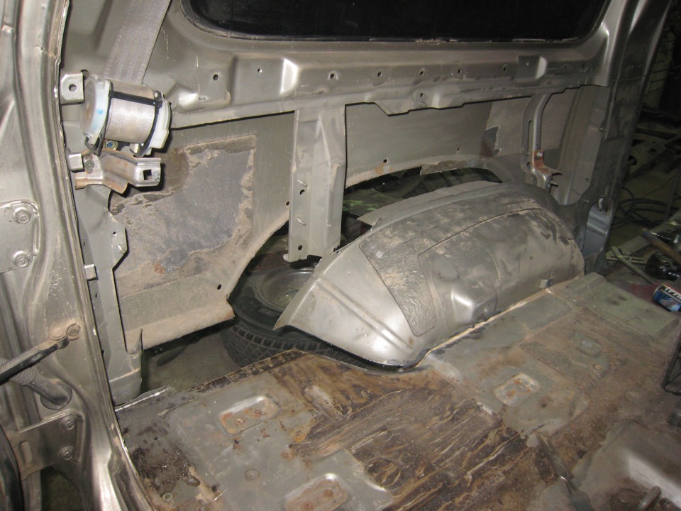

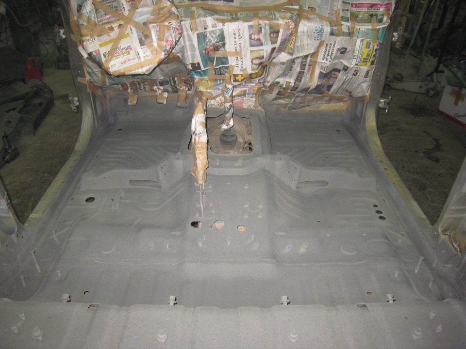

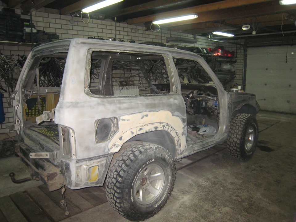

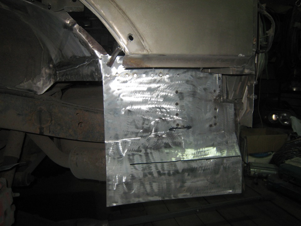

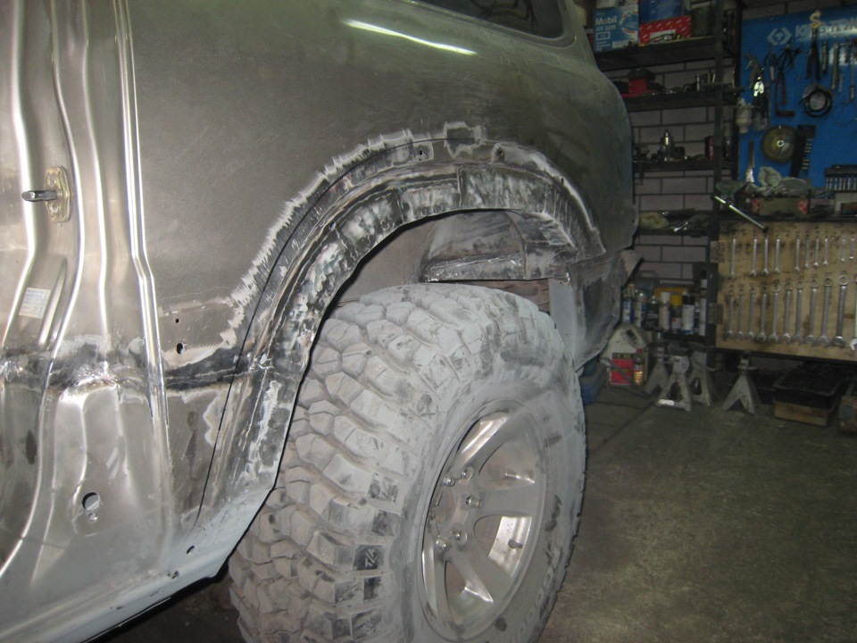

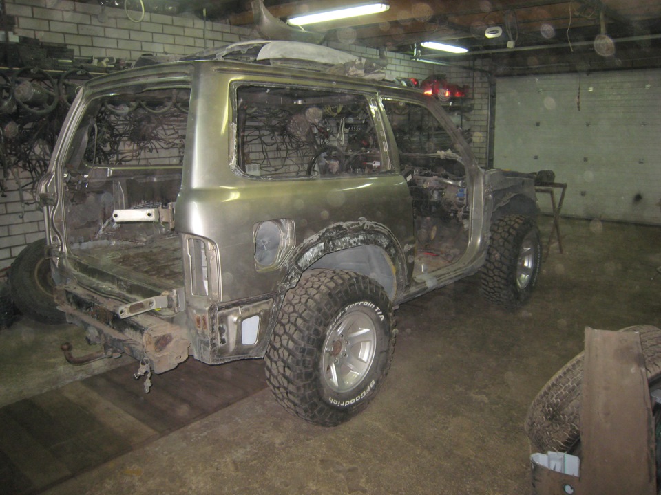

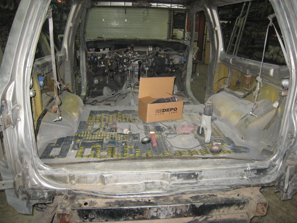

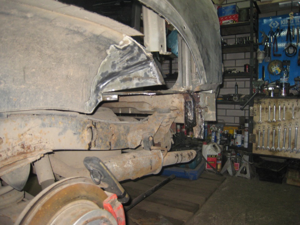

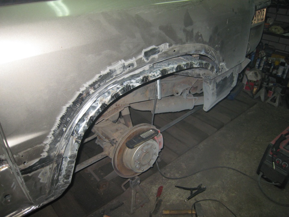

По мере того как дело шло к концу уже забывал делать фотки))) Дополню так на словах.Был сделан серый антикор колесных арок, потом после окраса и сборки прошел еще антигравием (динитрол)! Так же внутри кузова и скрытых полостях залил все пушсалом! Проклеил виброизолом и шумоизоляцией! Новое лобовое стекло+молдинг из двух частей! Новые фонари в кузов+проводка по салону(в бампере оставил как муляж)!
