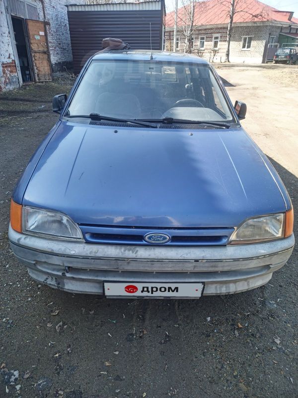

Категорически всем здравия! Думали Я уже все порассказывал, ан ннет). Рассказ эпилог, как я провел лето) После всех работ итог прохождение гос. ТО и собственное ТО. Ну а после уже установка плюшек.
Постараюсь по порядку рассказать:

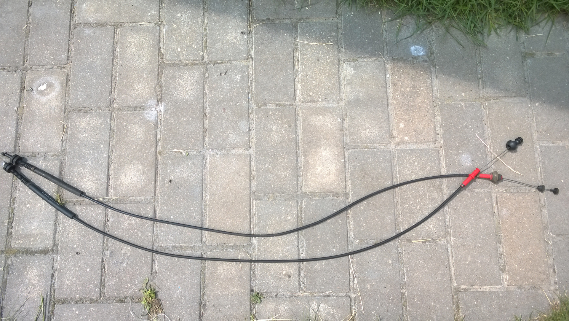

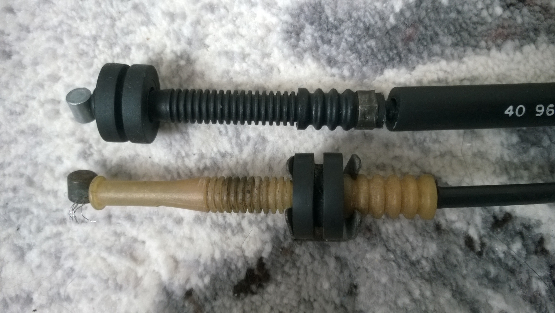

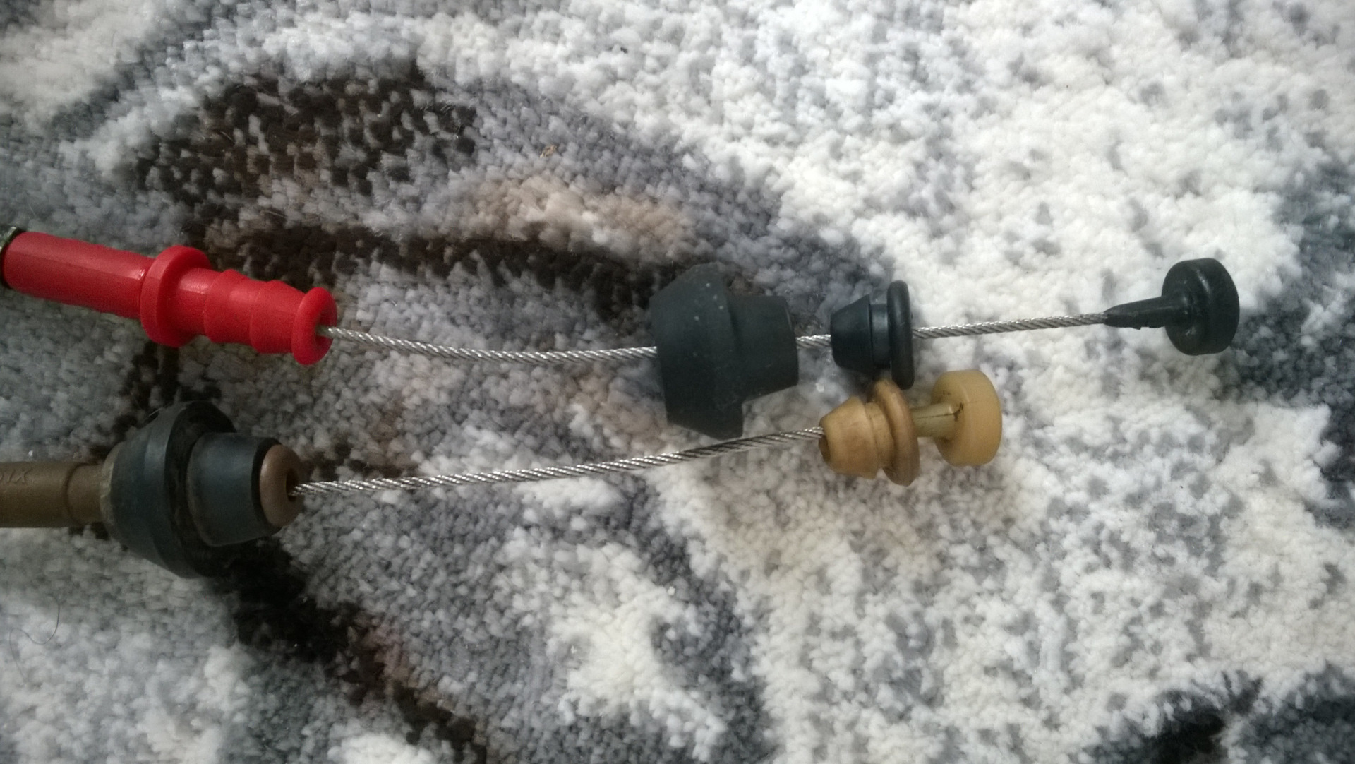

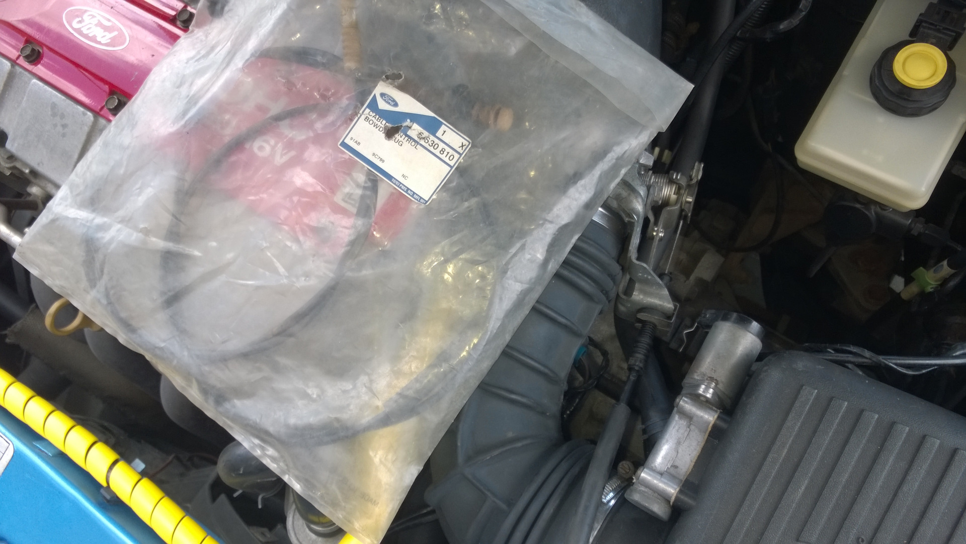

• Замена троса газа FORD 6630810 (91AB 9C799 NC)
При детальном исследовании тросов акселератора, есть незначительные отличия это по длине. Но так как изначально у меня оригинальный трос FORD 6789282 (91AB 9C799 ZE) от RS2000 был и он со временем эксплуатации "распушился", его длинна использовалась как эталон.
Я установил свой старый трос от CVH. В дальнейшем был найден, такой же трос, новый в оригинале. Его сейчас я и заменил. Длинны вполне хватает и есть запас.
Поэтому я спокойно заменил его на абсолютно новый оригинальный трос FORD 6630810.

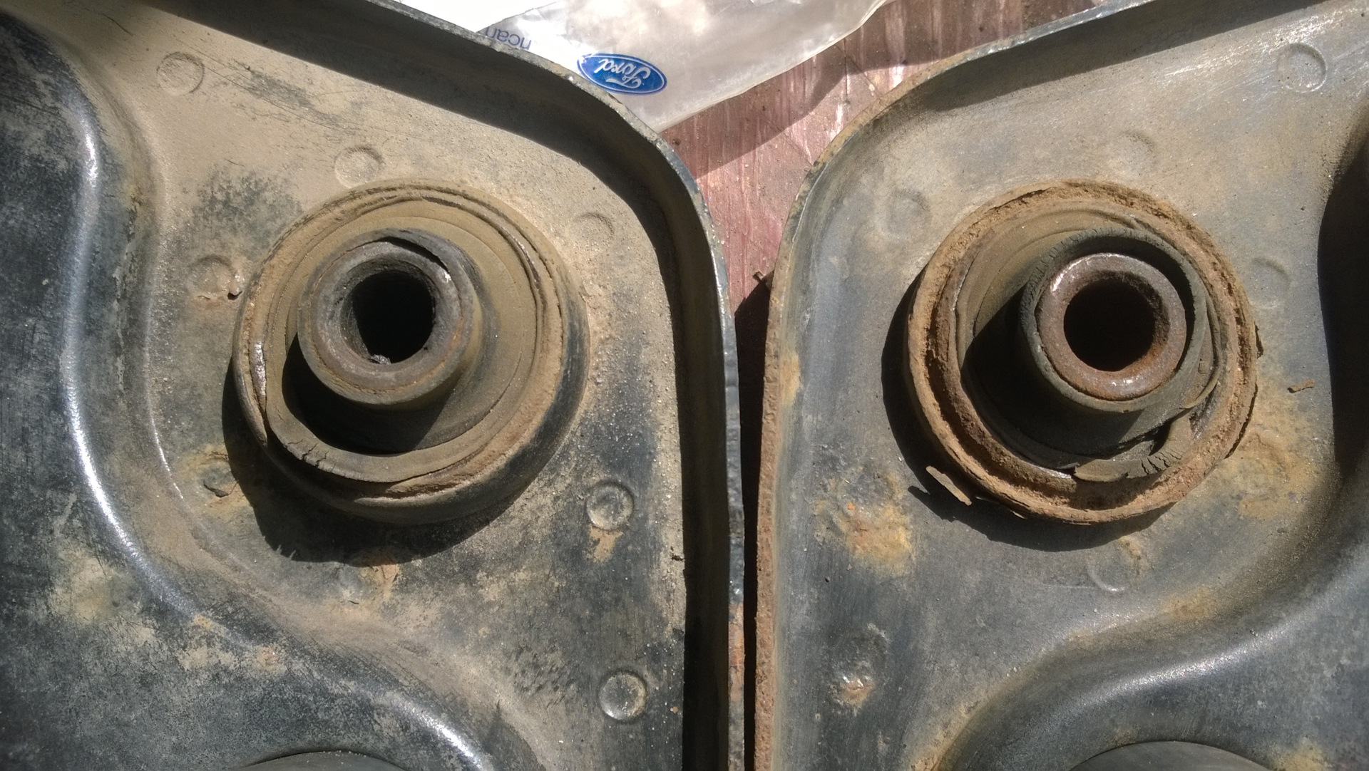

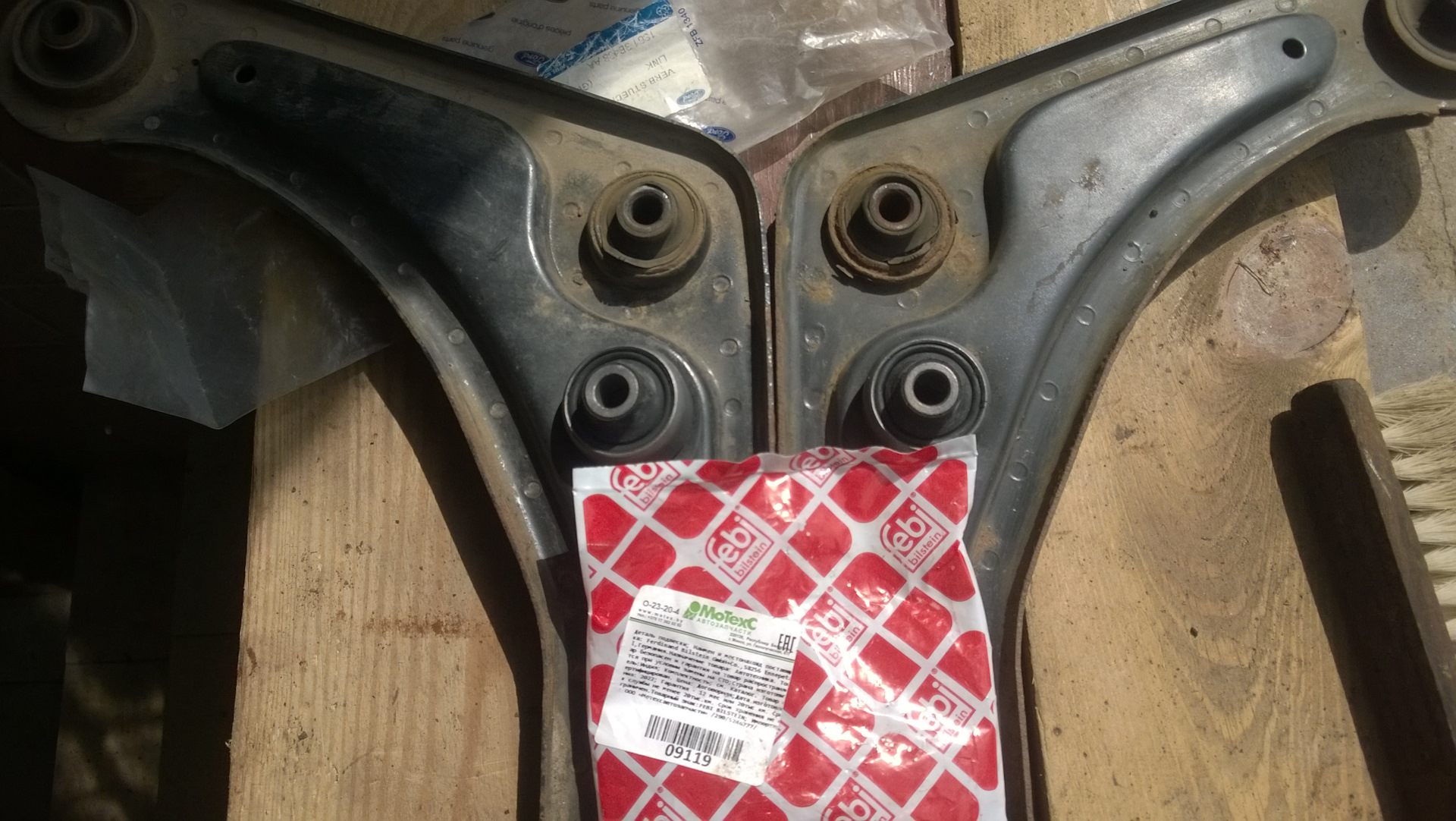

Напомню, что не так давно был ребилд переднего подрамника вместе с рычагами подвески. Спустя, где-то 1,5 года начало кидать машину на скорости более 60 км.ч.
Причина: ускорение и дороги)
Симптомы: бросает в стороны, нужно ловить рулем
• Замена маленьких сайлентблоков с FORD 1829508 на FEBI 09119
Посмотрим насколько их хватит, доступный заменитель. Поскольку у меня есть все необходимое по замене. Это не составляет проблем. На пару часов работы. Большие FORD 1035929 не менял, они в идеальном состоянии.

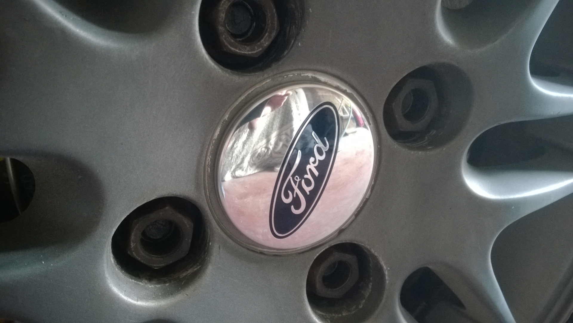

• Замена колпачка FORD 1116573
Установил крышечку в замен старой, т.к. старую кто-то подрезал, видимо очень понадобилась

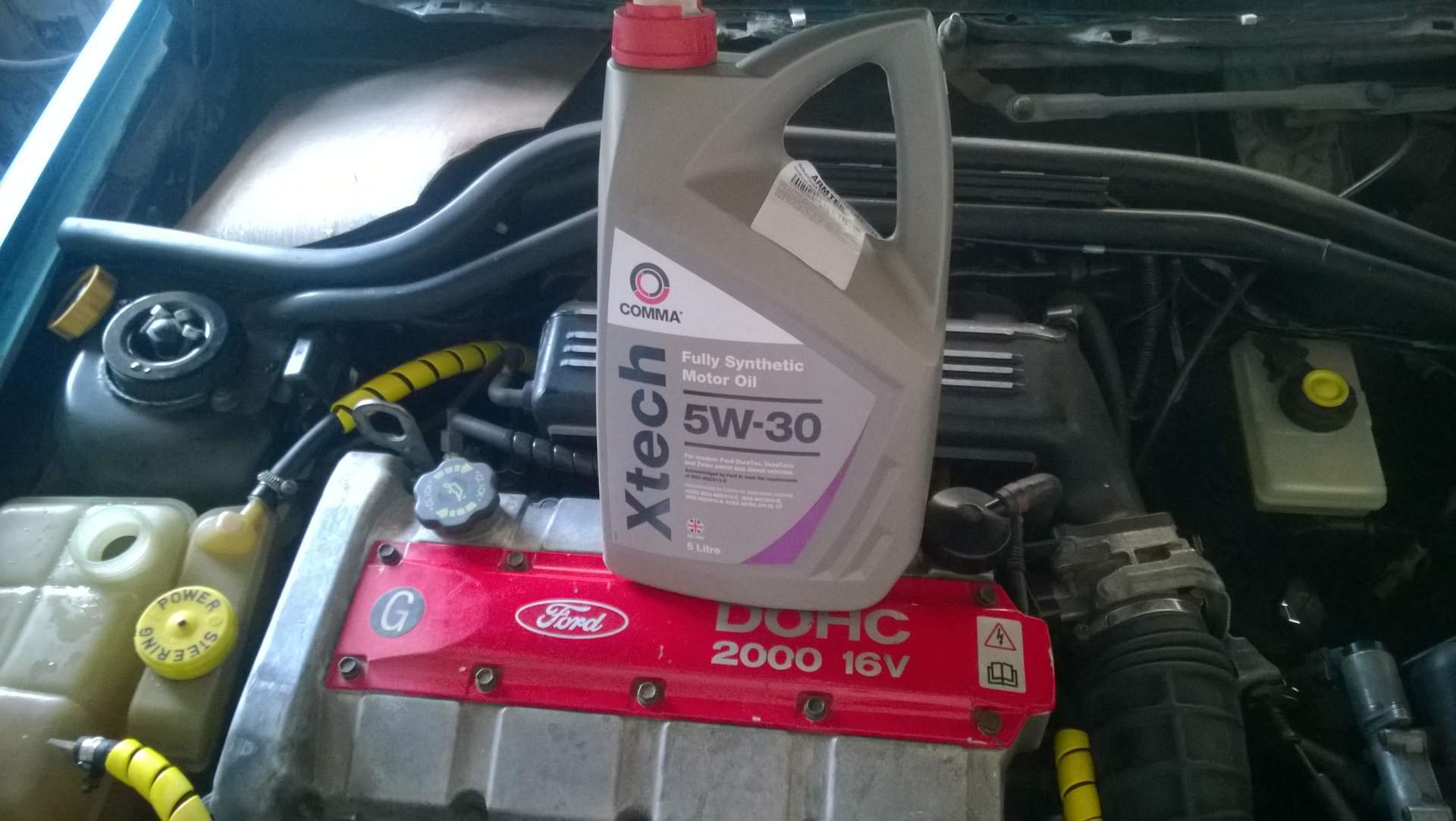

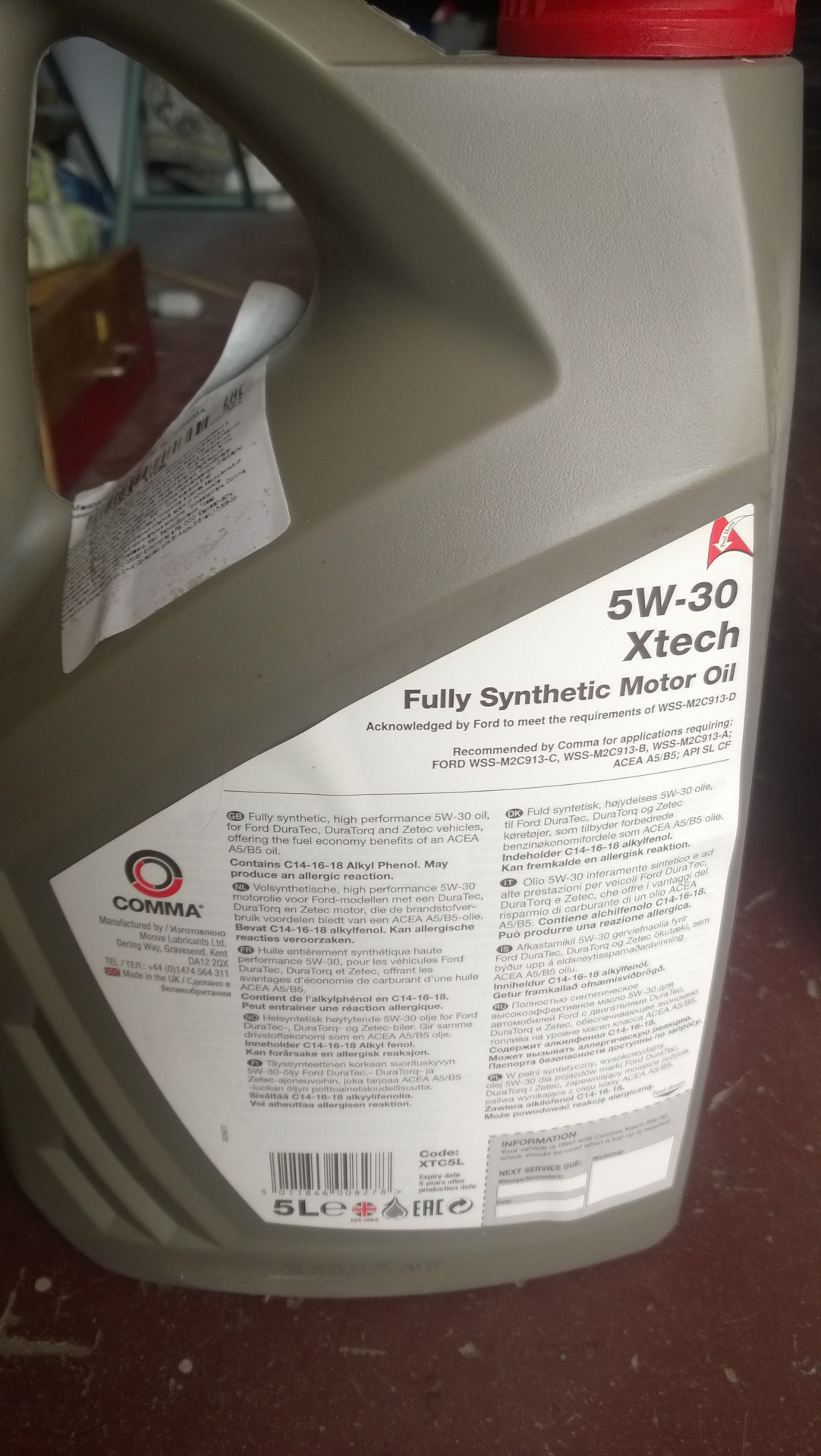

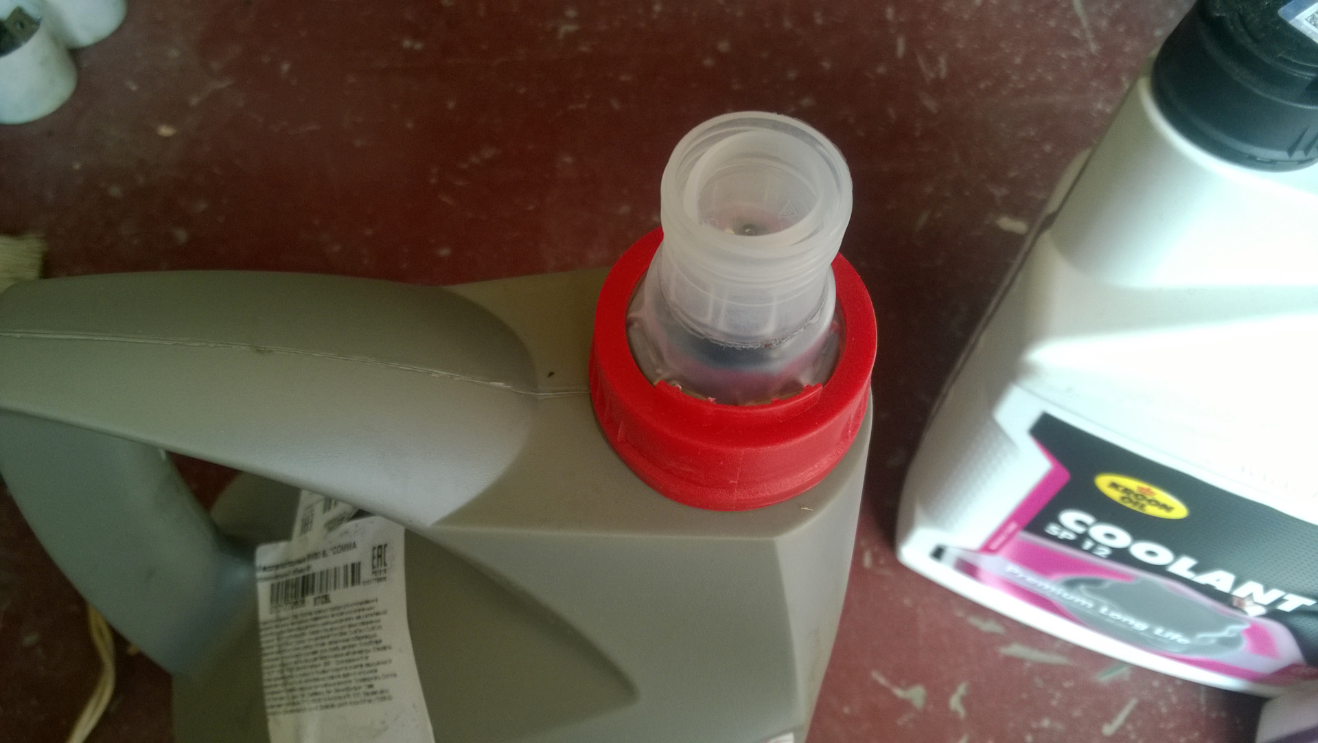

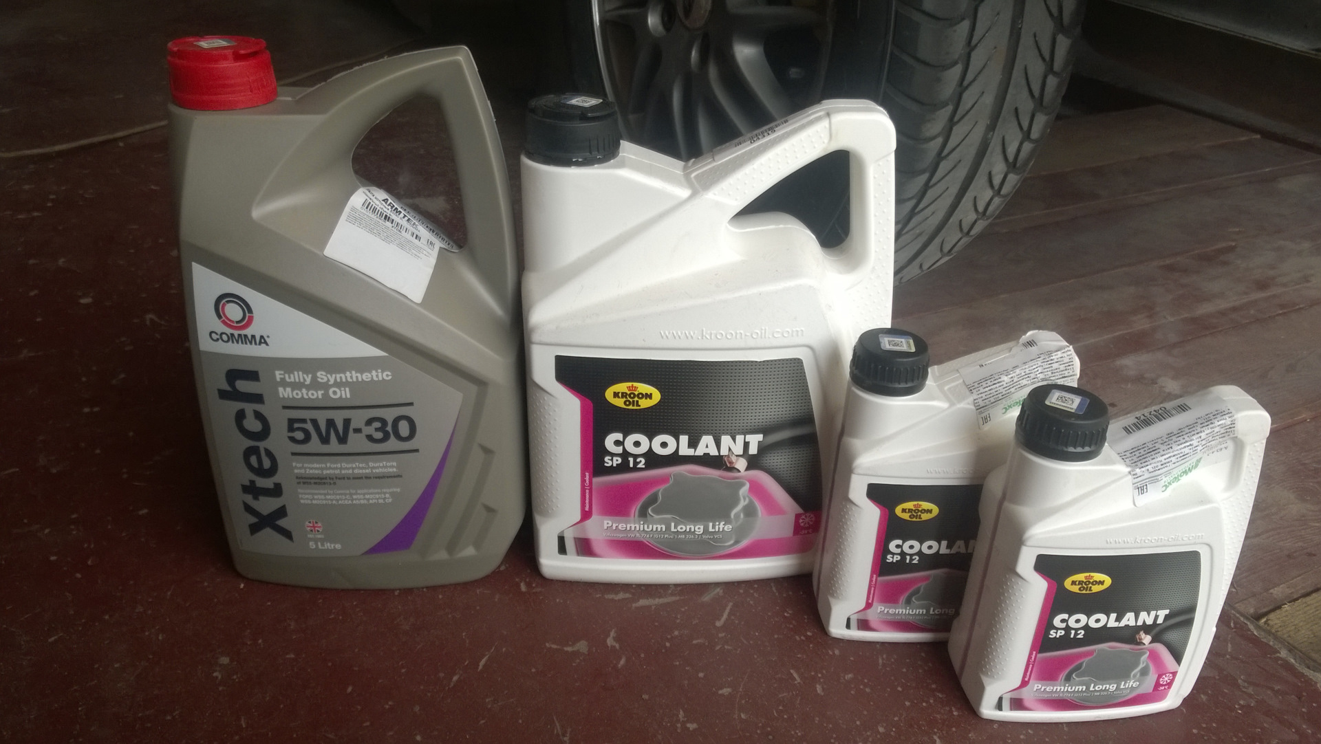

• Замена масла COMMA Xtech 5W30 арт. XTC5L
Пару слов о масле ENI 5W30 I-SINT TECH F/5 синтетическое 5л. Для замены было необходимо 4,75. Так 0,25л и остались, масла не доливал вообще! Взял бы и его, но цена выросла в 2 и более раз. На момент покупки нового. Покатаю на comme, будет с чем сравнивать. может потом motorcraft возьму, но цена близка к eni, а нарваться на подделку, как крышку маслоналивную открутить.

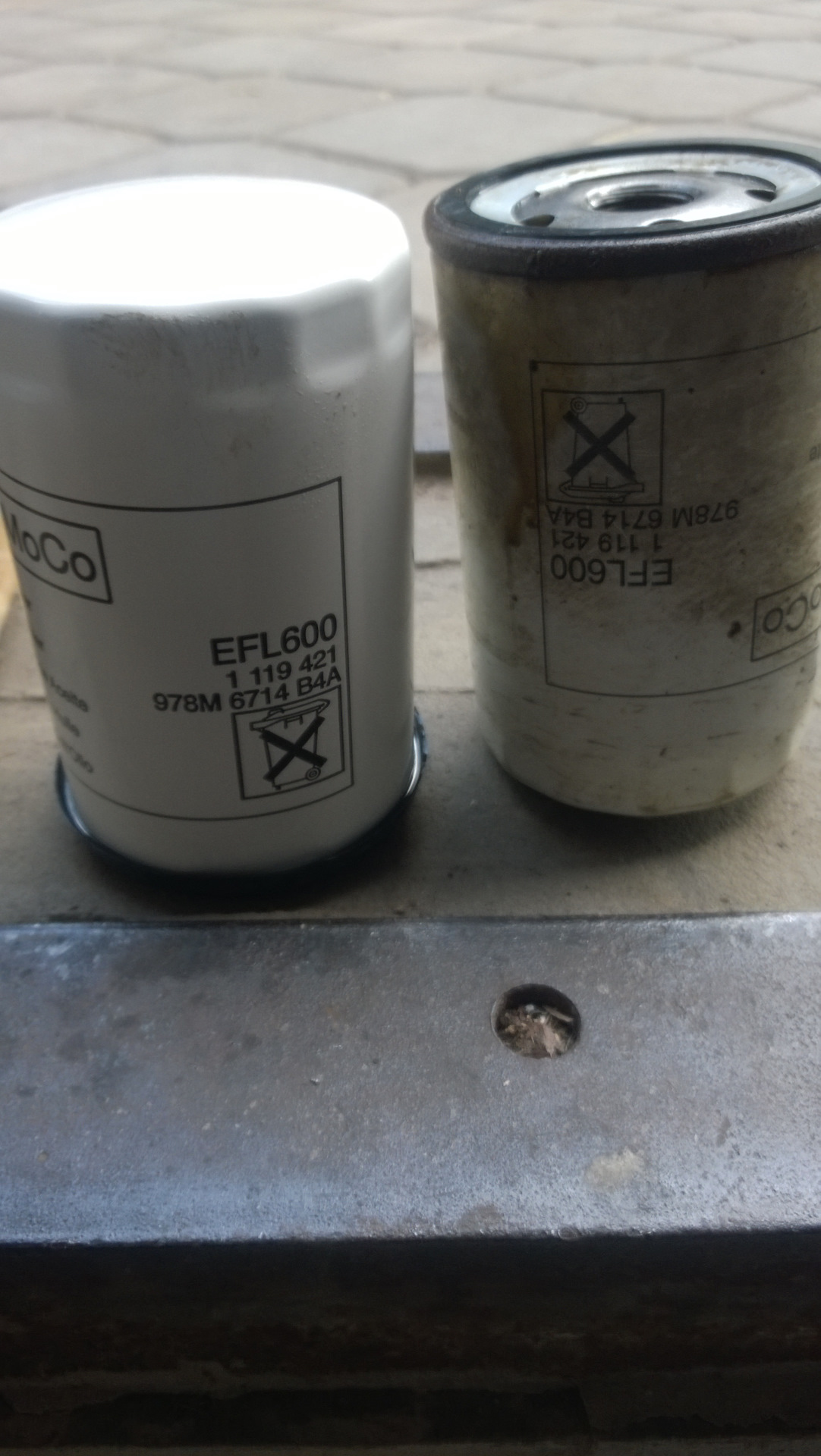

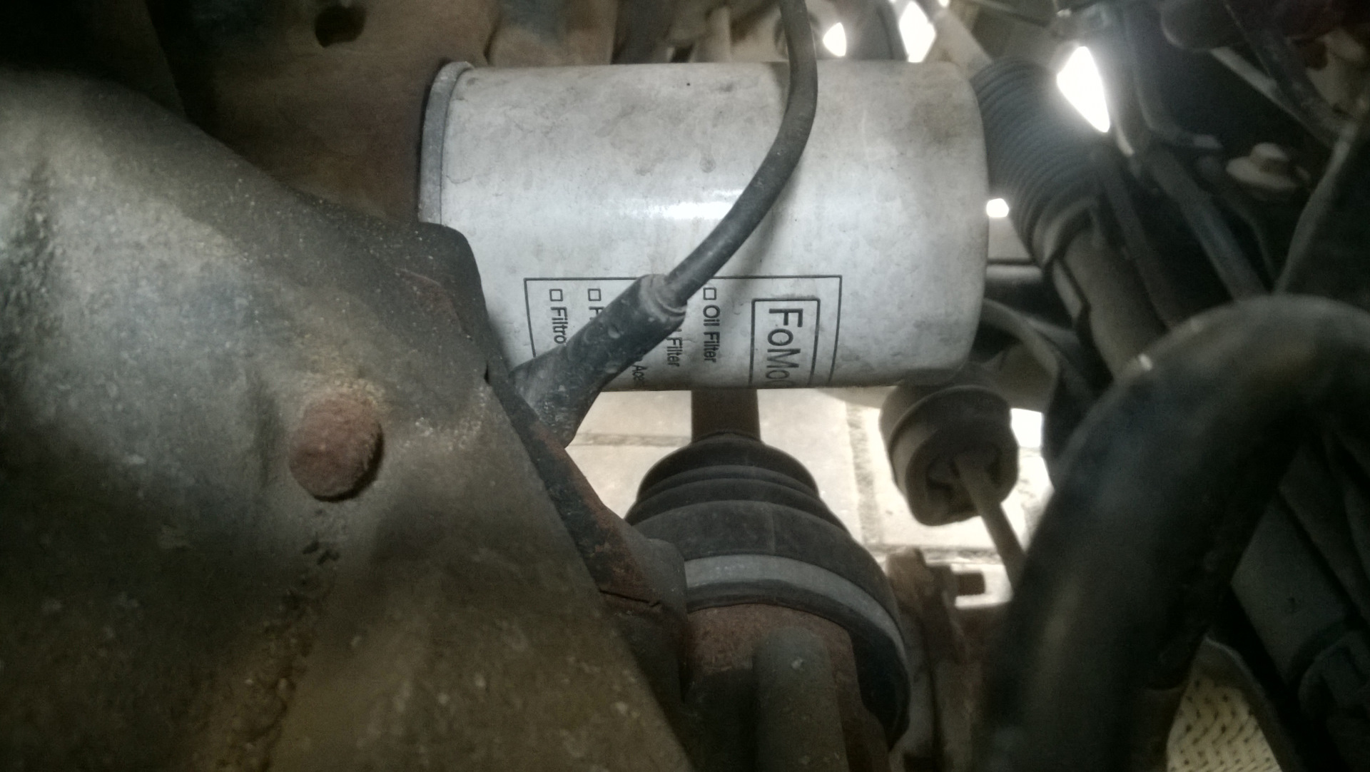

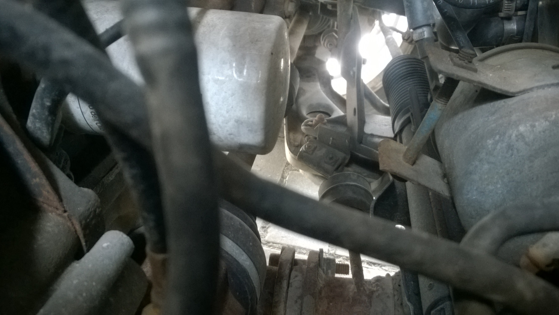

• Замена масляного фильтра FORD 1119421 EFL600 978M-6714-B4A

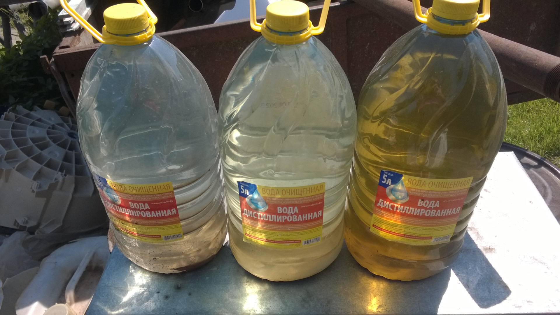

• Промывка системы охлаждения дистиллированной водой ВИТА арт.ВОДАДИСТИЛЛИРОВАННАЯ5
• Замена антифриза Kroon Oil Coolant SP 12
KROON OIL арт. 04214 Coolant SP 12 1L — 2шт.
KROON OIL арт. 04319 Coolant SP 12 5L — 1шт.

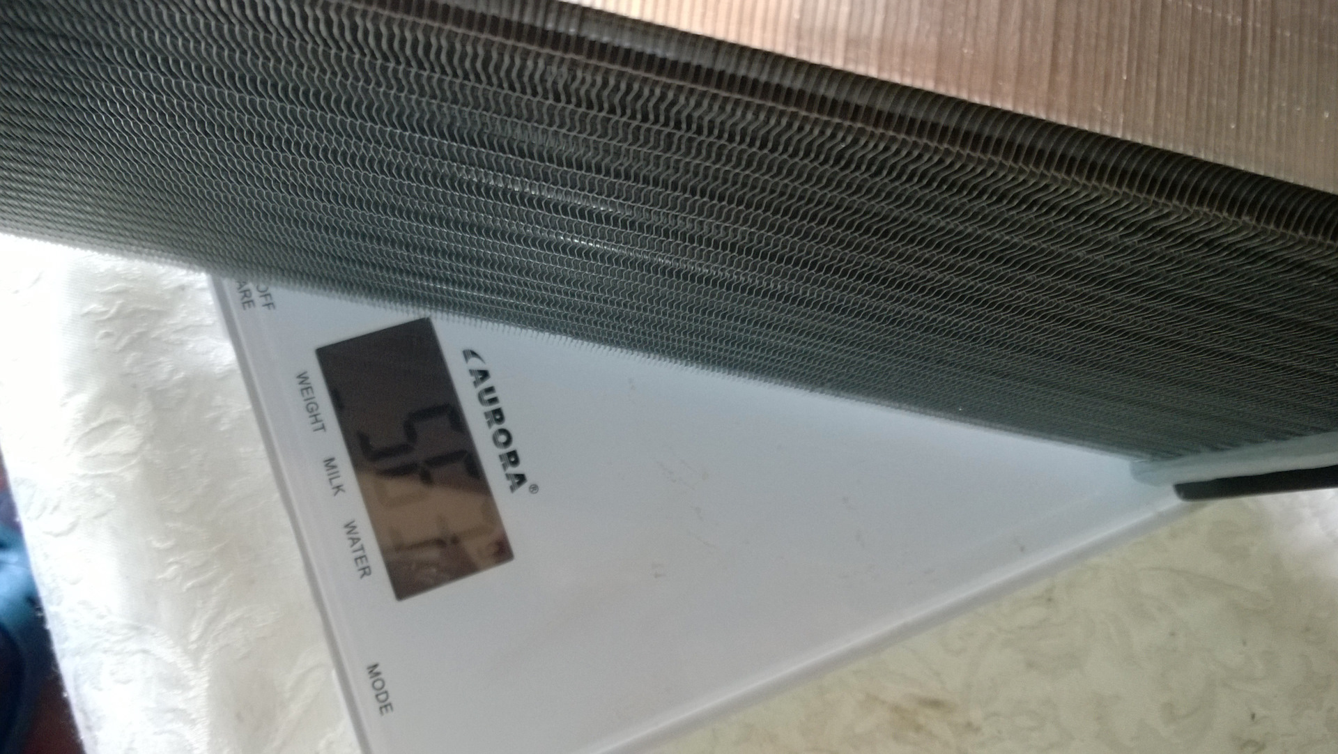

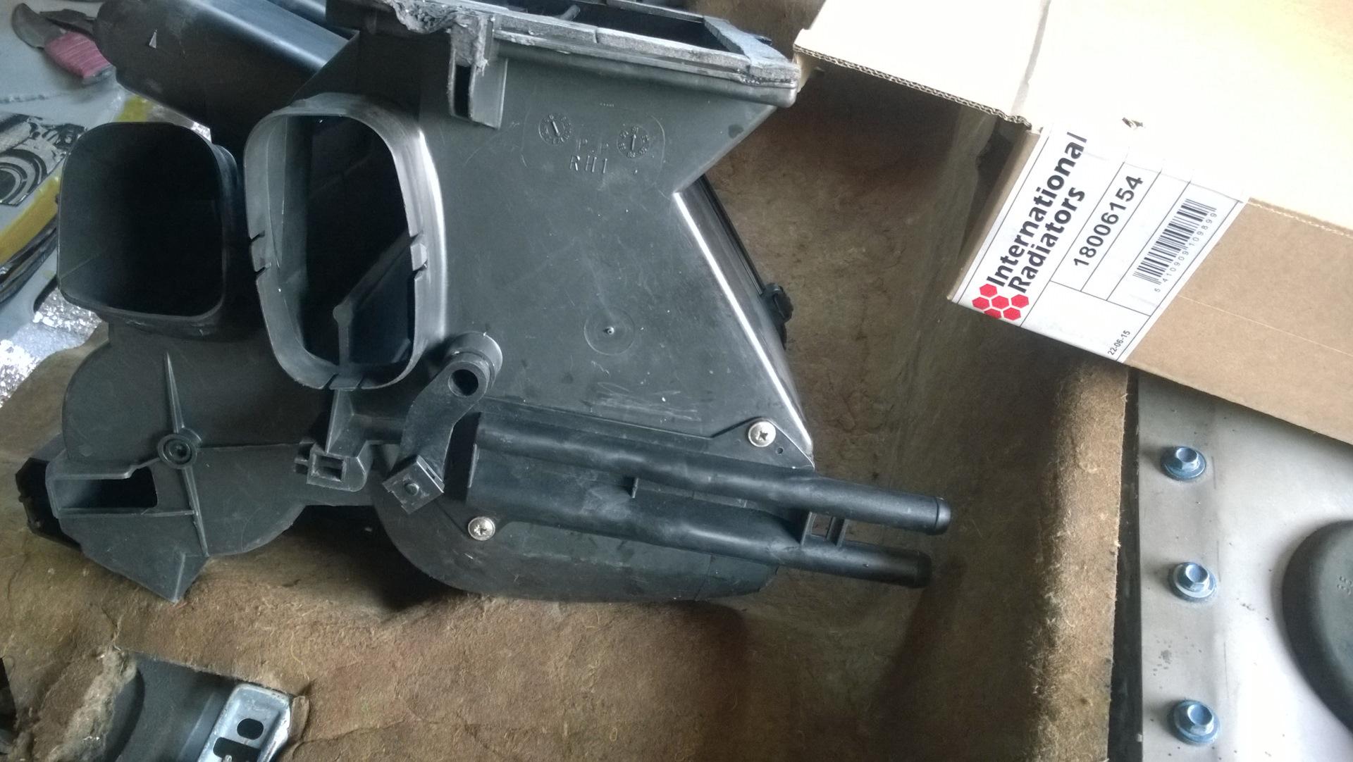

• Замена радиатора отопителя international radiators (упаковщик) VAN WEZEL 18006154
Конечно, никогда не сравнится с весом оригинального радиатора FORD 1107449. Разница примерно в 200гр. Но и оригинала я не нашел, а старый оригинал через два года появился запах. Решение о замене, взял на пробу VAN WEZEL 8006154.

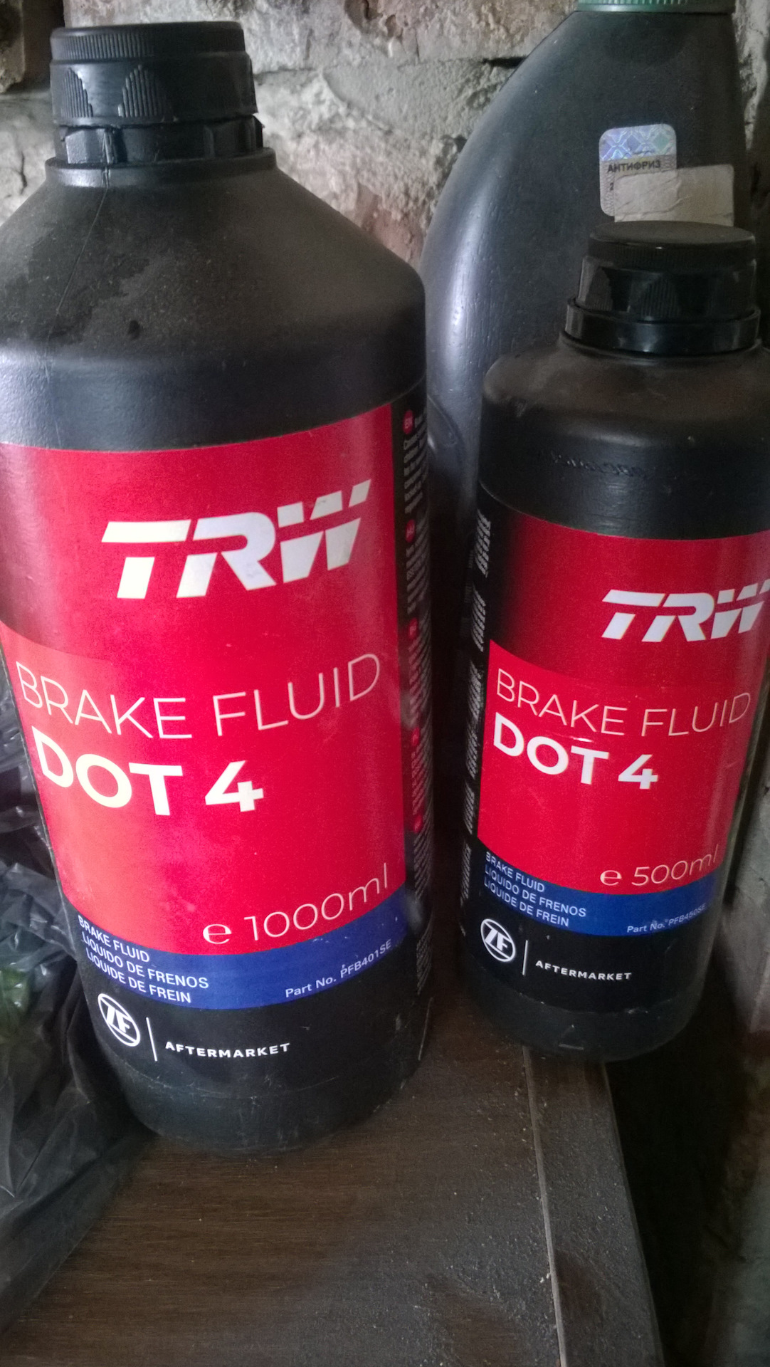

• Замена тормозной жидкости TRW PFB450SE

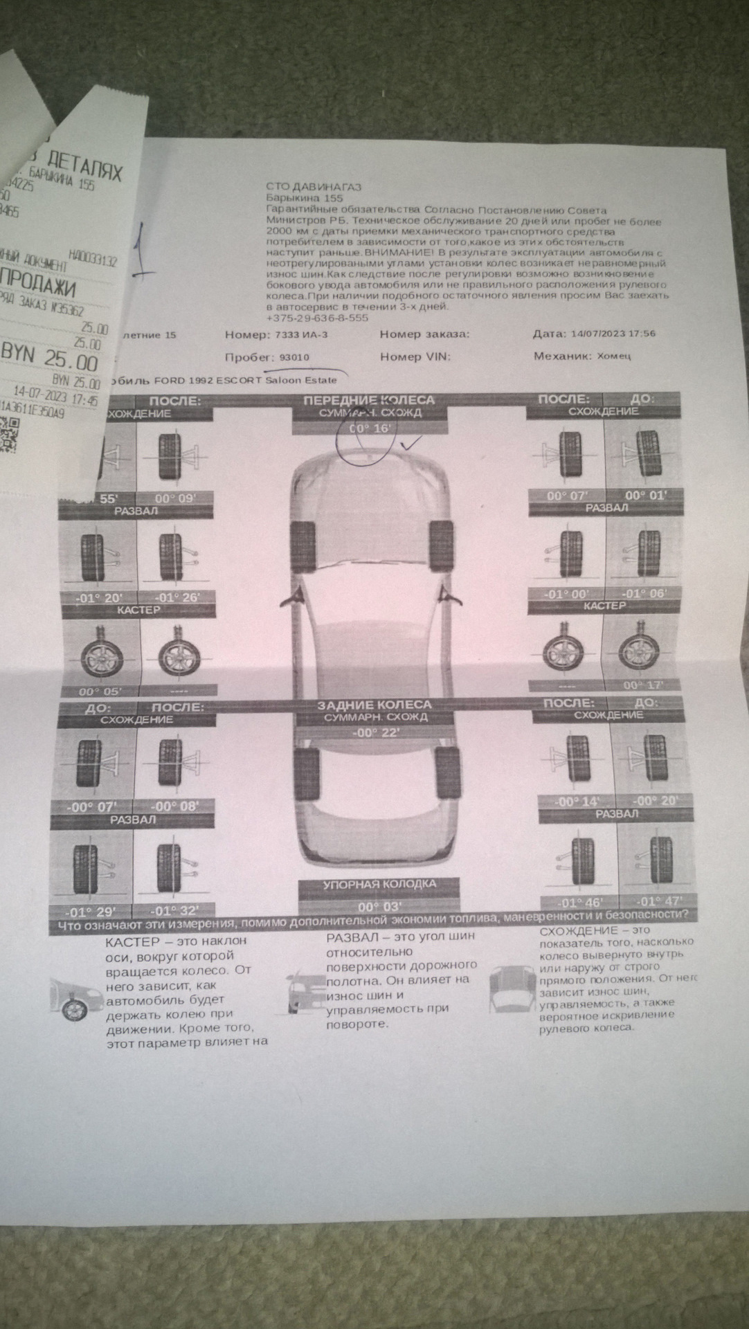

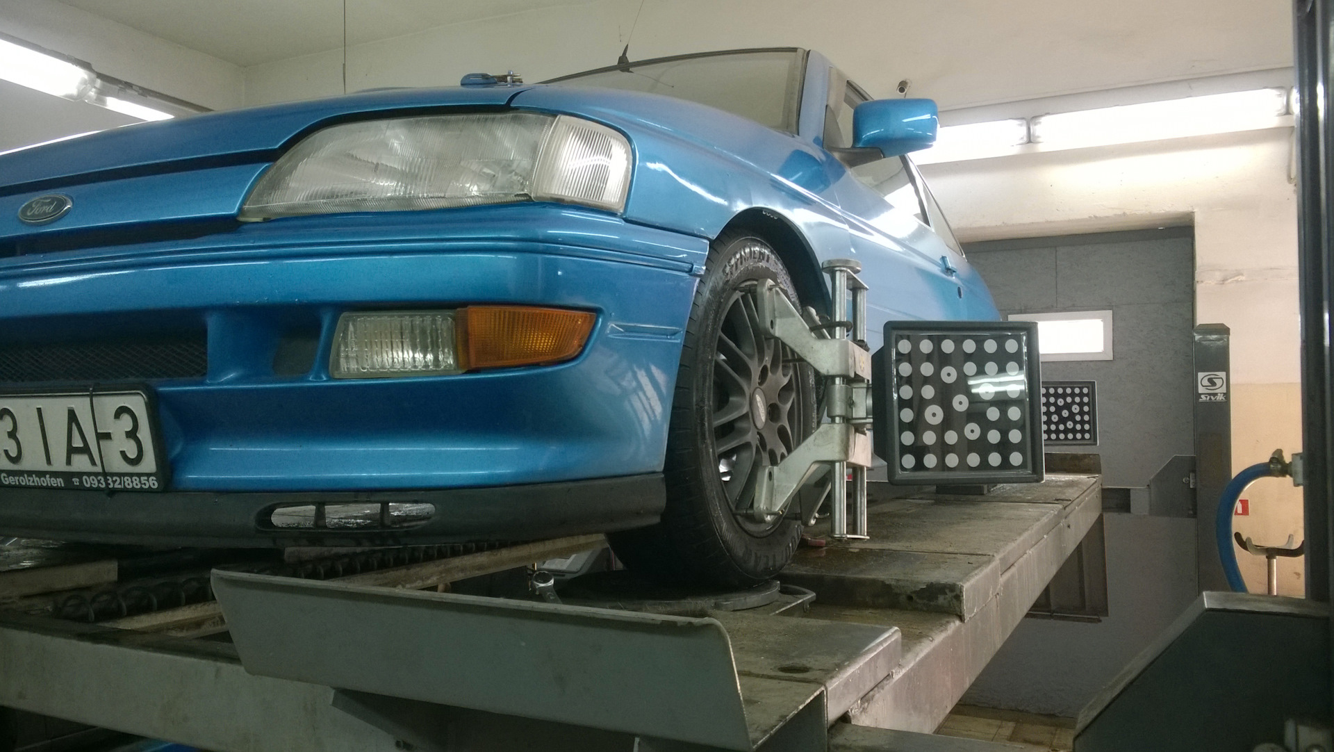

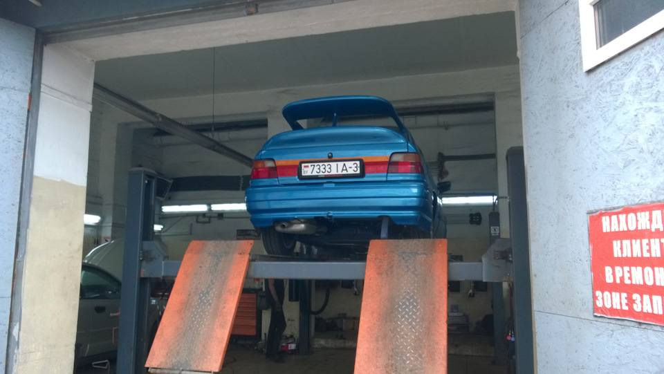

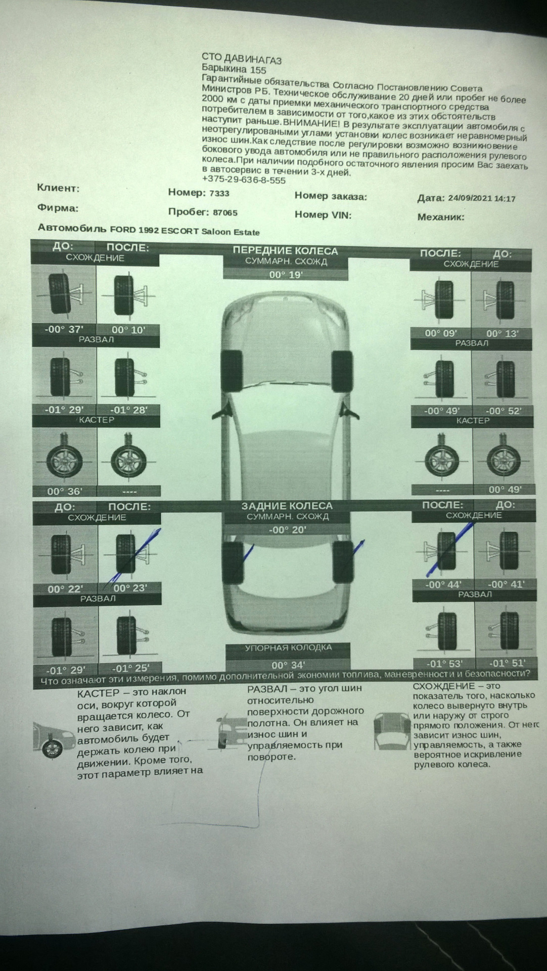

• Сход развал
При настройке сход\развал в 2021 году было выявлено, что задняя ось немного завалена. Я это держал в голове, но задняя балка была приварена. И я ждал нужного момента и он настал. Затем было все подготовлено, для удобной настройки задней балки.
Не могу описать порядочными словами, удивление мастера, когда он увидел, чистые новые болты крепления задней балки. И с радостью сказал, что в таком случае, все настроим. Хотя перед этим уверял меня, что з.балки они не настраивают и у многих они приварены.)))
Чему и свидетельствуют бланк, да и испытание тоже пройдено. Теперь двигаем на гос. то

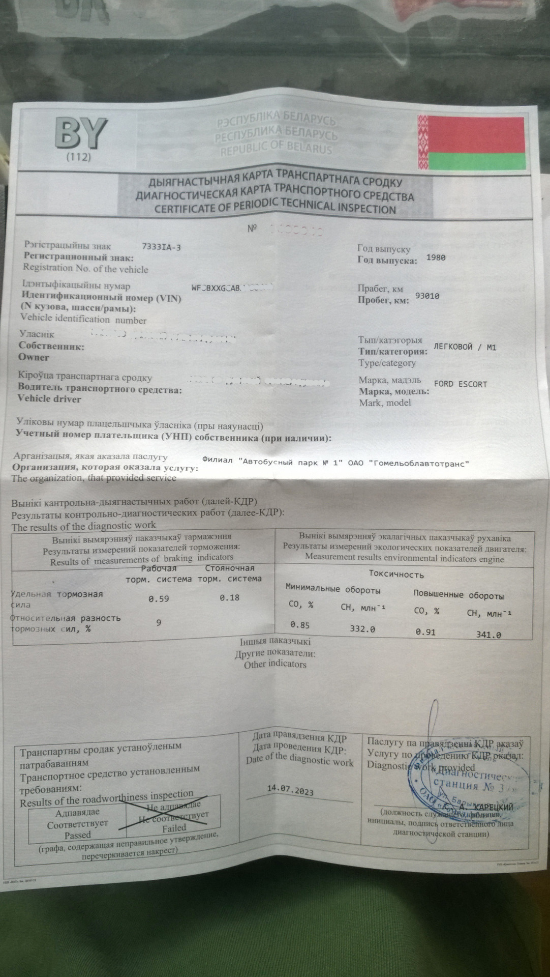

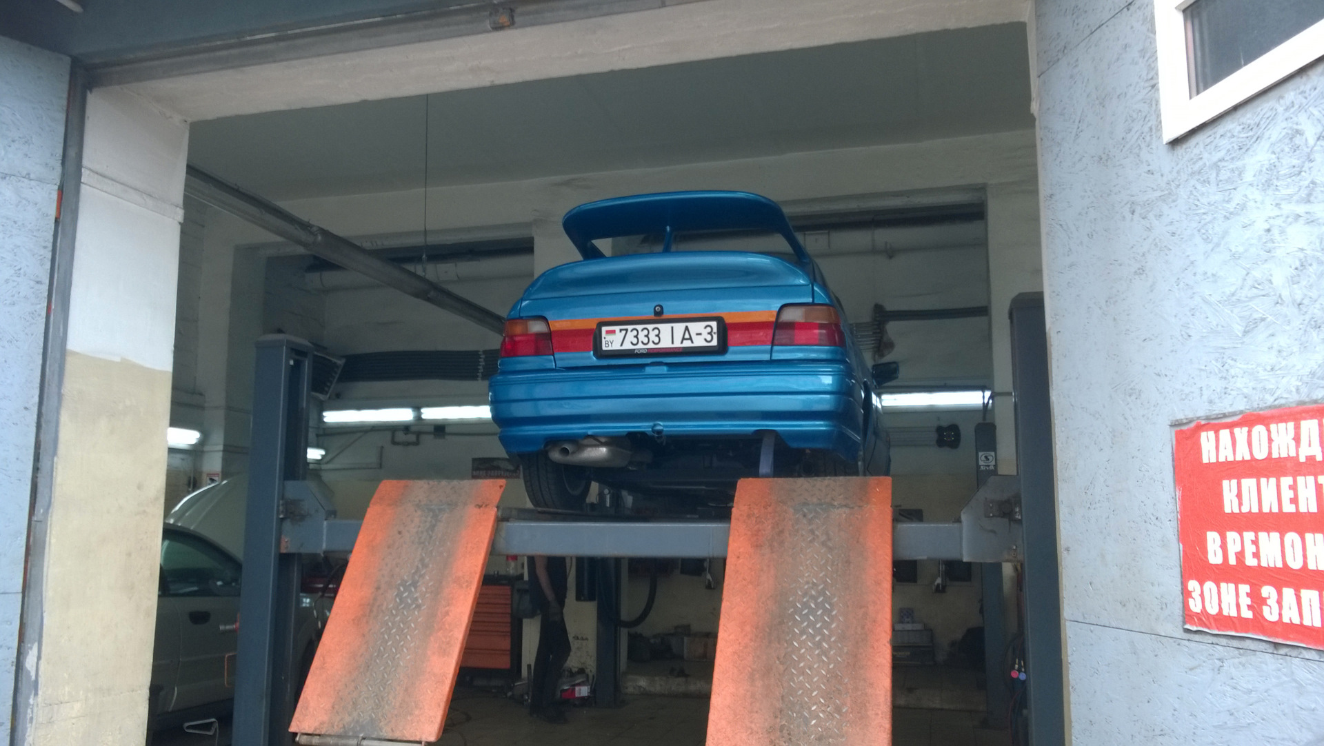

• Прохождение Гос. ТО
В наличии еще были бланки, но и в электронном виде в базе тоже имеется.

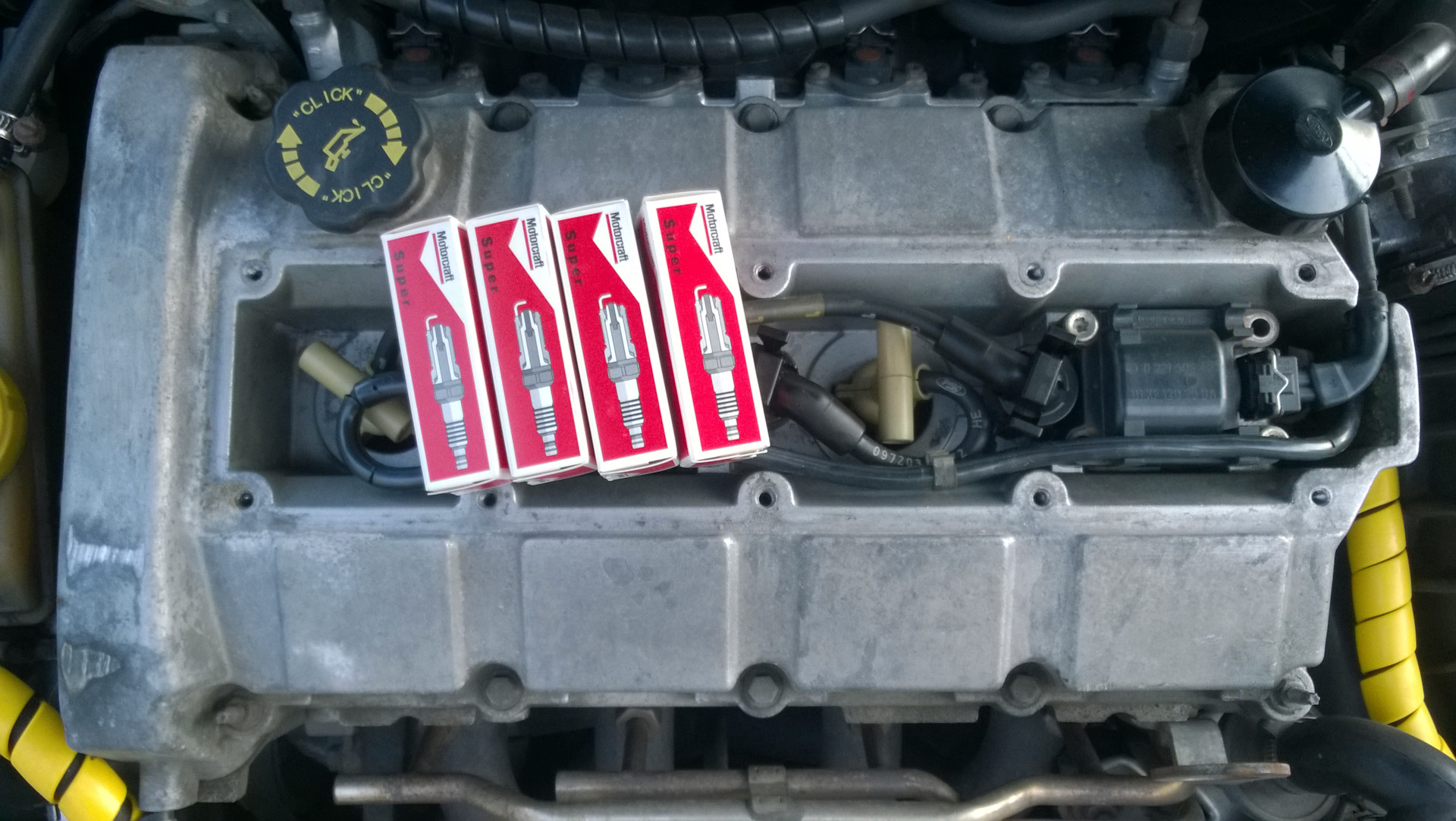

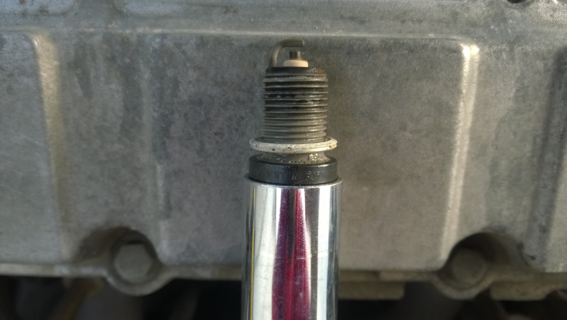

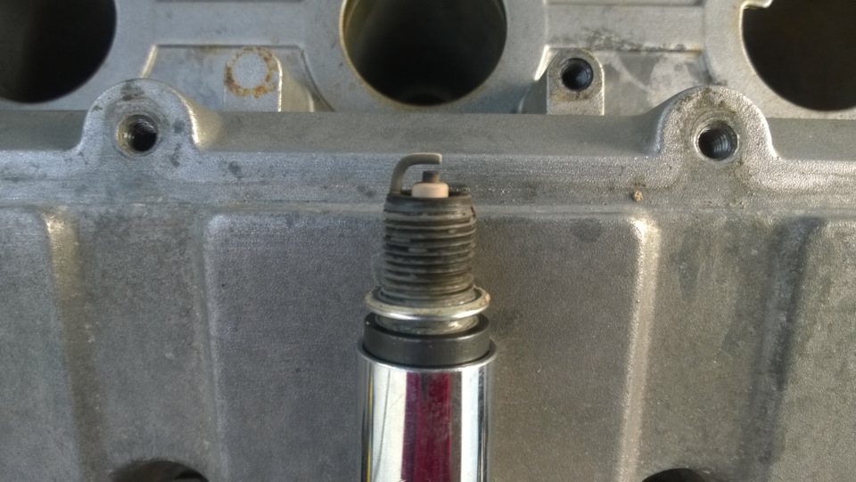

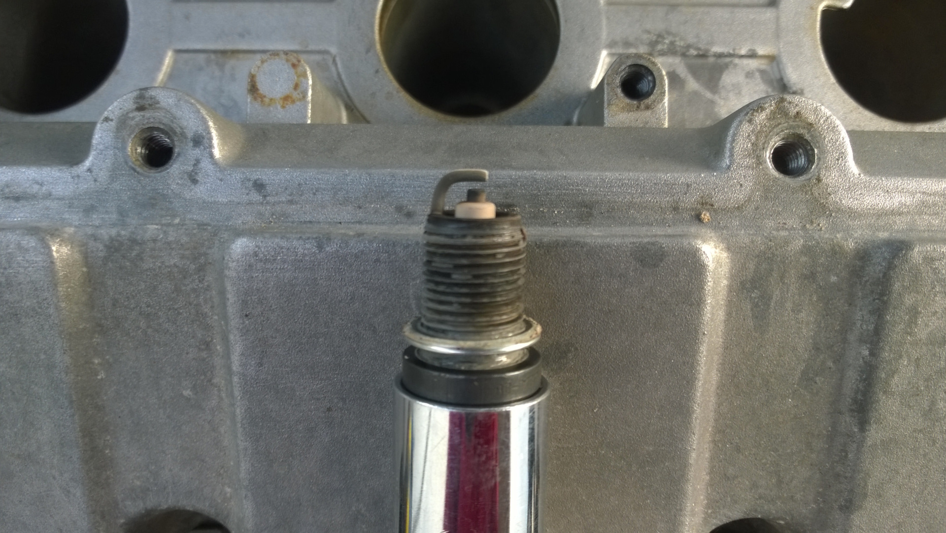

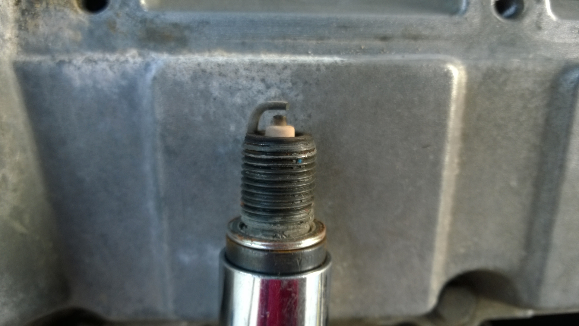

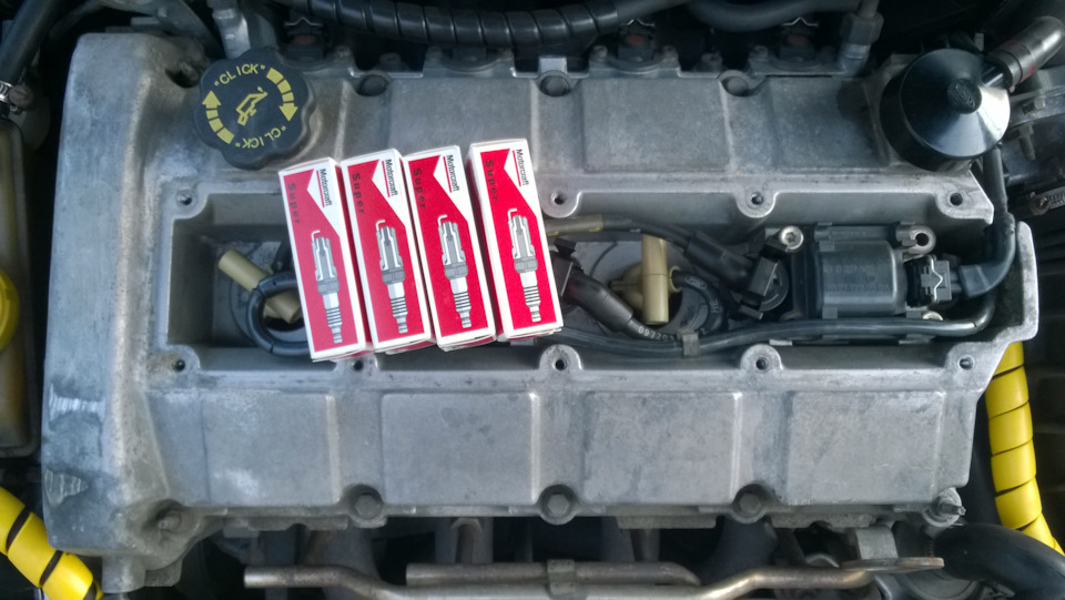

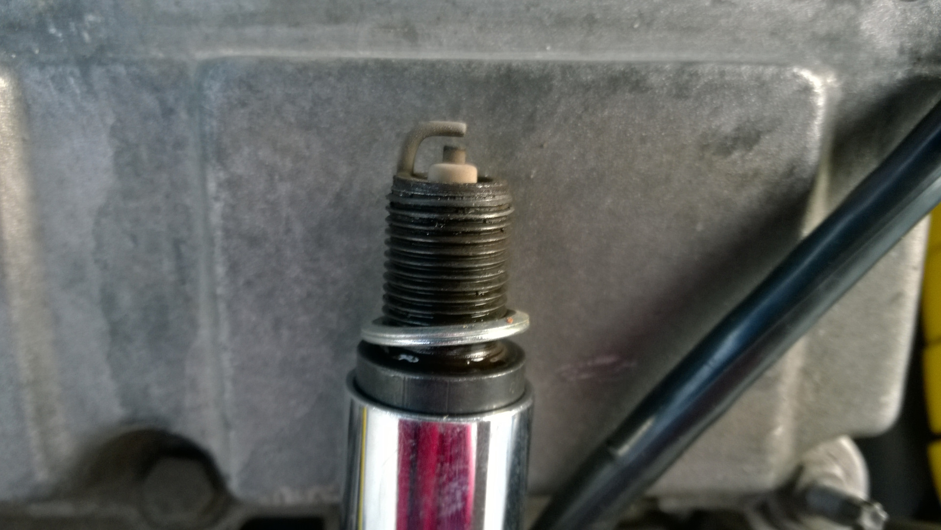

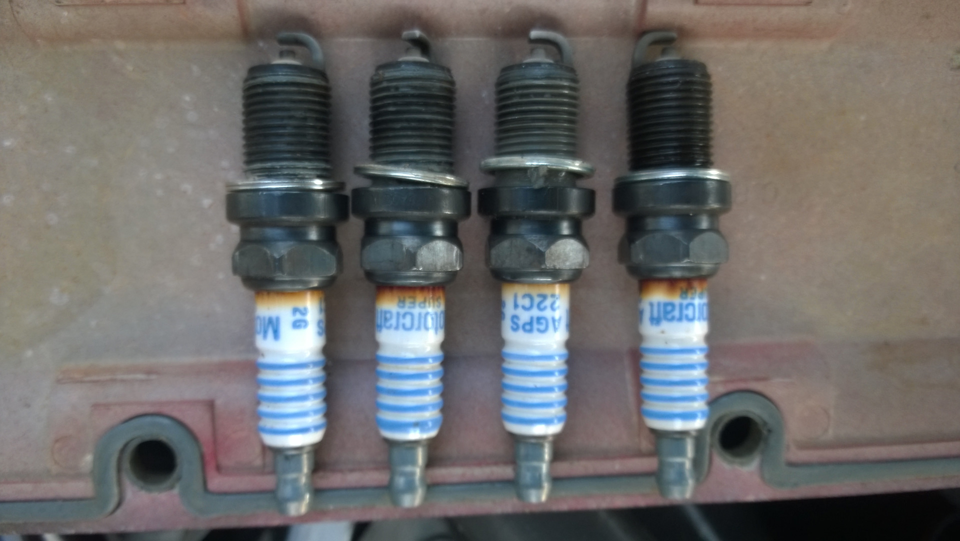

После провел еще доп. мини ТО по свечам и фильтрам. Немного огорчил изолятор, но состояние не критичное.
P.s. прокладка клапанной крышки не запотевает в колодцах — чистота (масла нет).

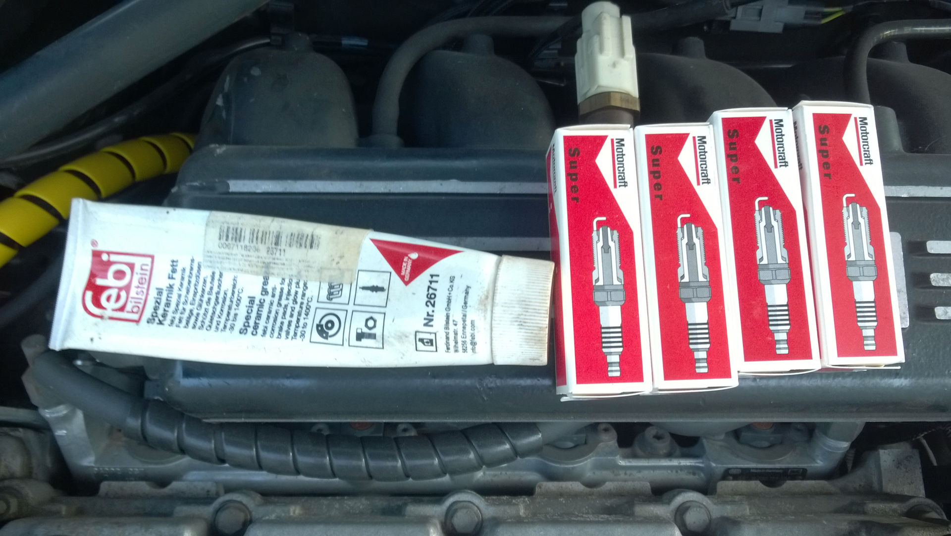

• Замена свечей зажигания Motorcraft 1120828 AGPS 22 C1 (92OF-12405-CAB)

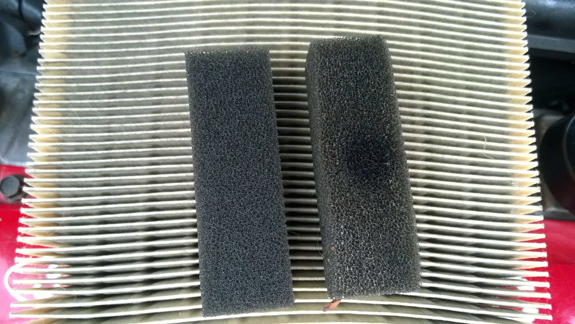

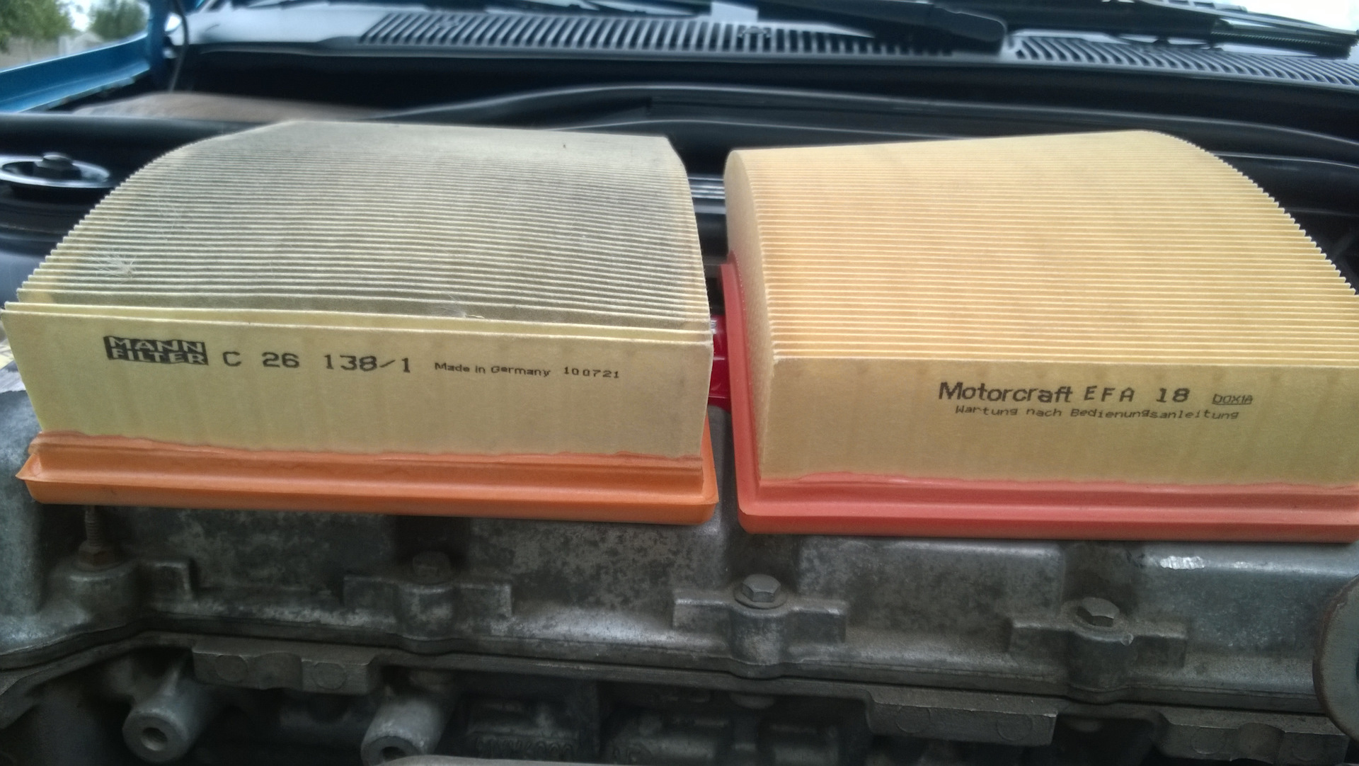

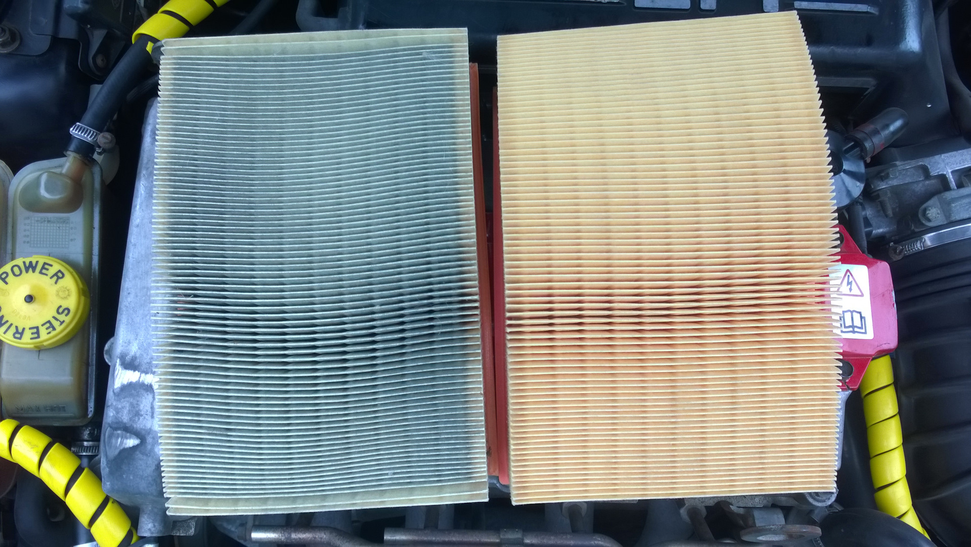

• Замена воздушного фильтра Motorcraft 1129147 EFA 18 (91 FF 9601 AB)
Не все производители аналогов кладут их в комплект, будьте внимательны к мелочам. У фильтра MANN C26138/1 KIT с этим все в порядке

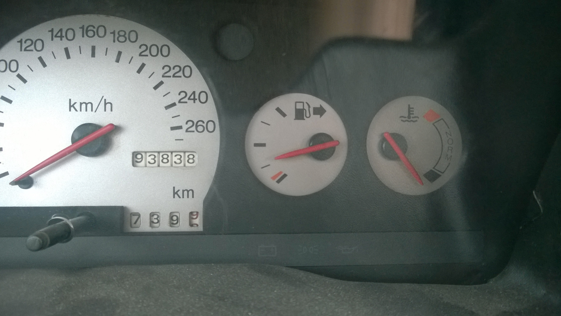

Немного циферок, которые случайно ловил взглядом!
