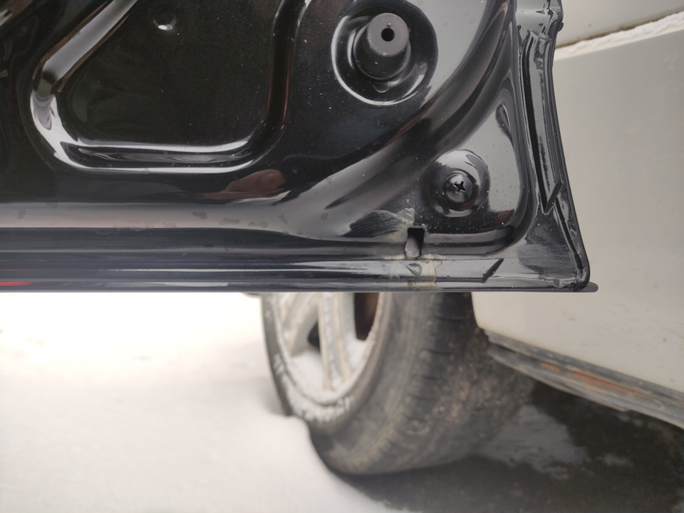

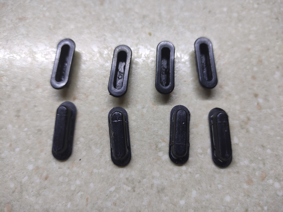

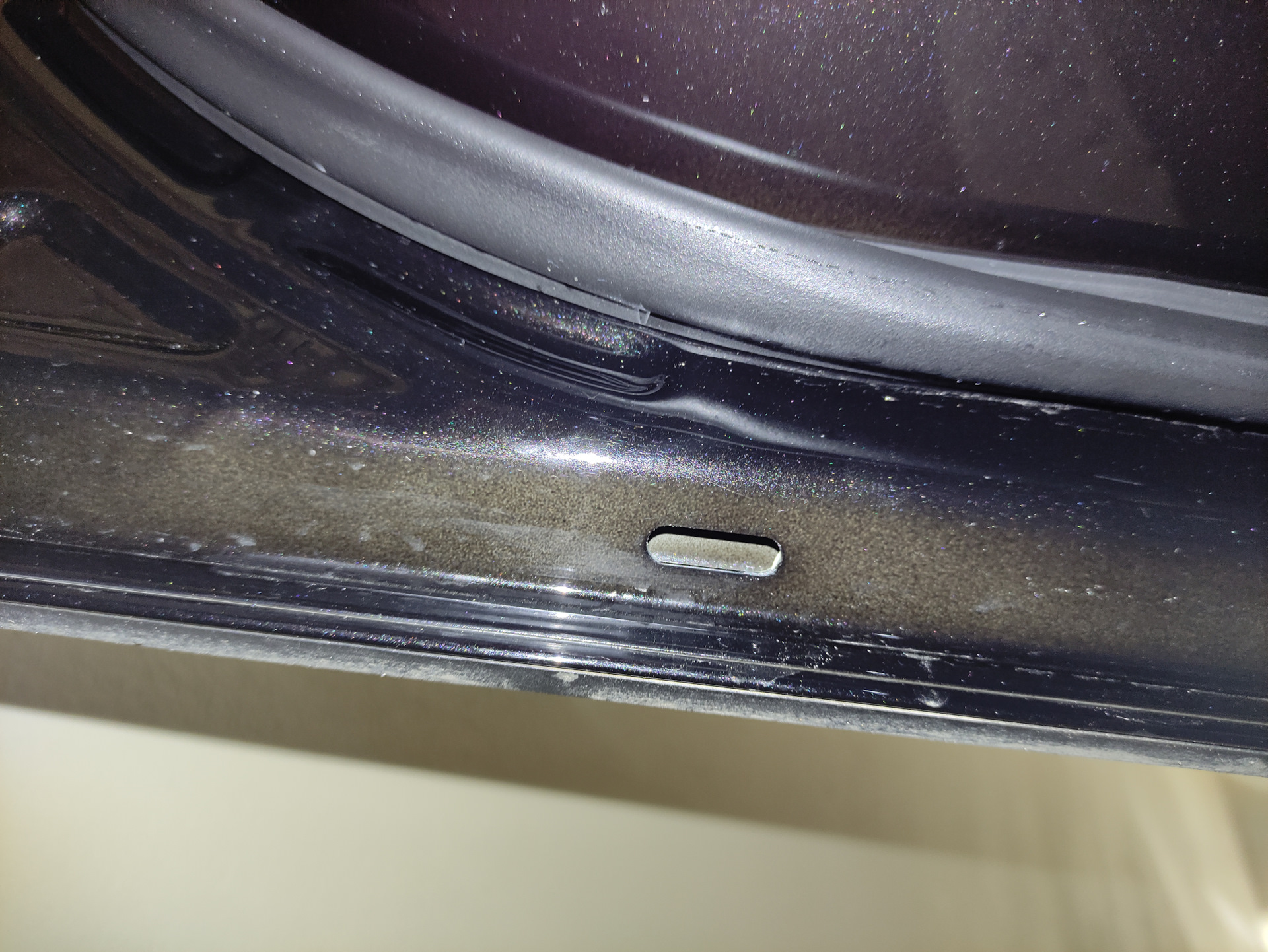

В нижней части дверей автомобиля есть отверстия, в которых стоят пластиковые глухие заглушки.
Обнаружил их после мойки авто и протирания дверей. Сразу возникли вопросы: «Зачем там они нужны? И почему их не убрали?

Так вот отверстия в нижних части дверях автомобиля это и есть 3-ий вариант. Поэтому нормальные производители, предусматривают дренажные отверстия в дверях автомобиля.

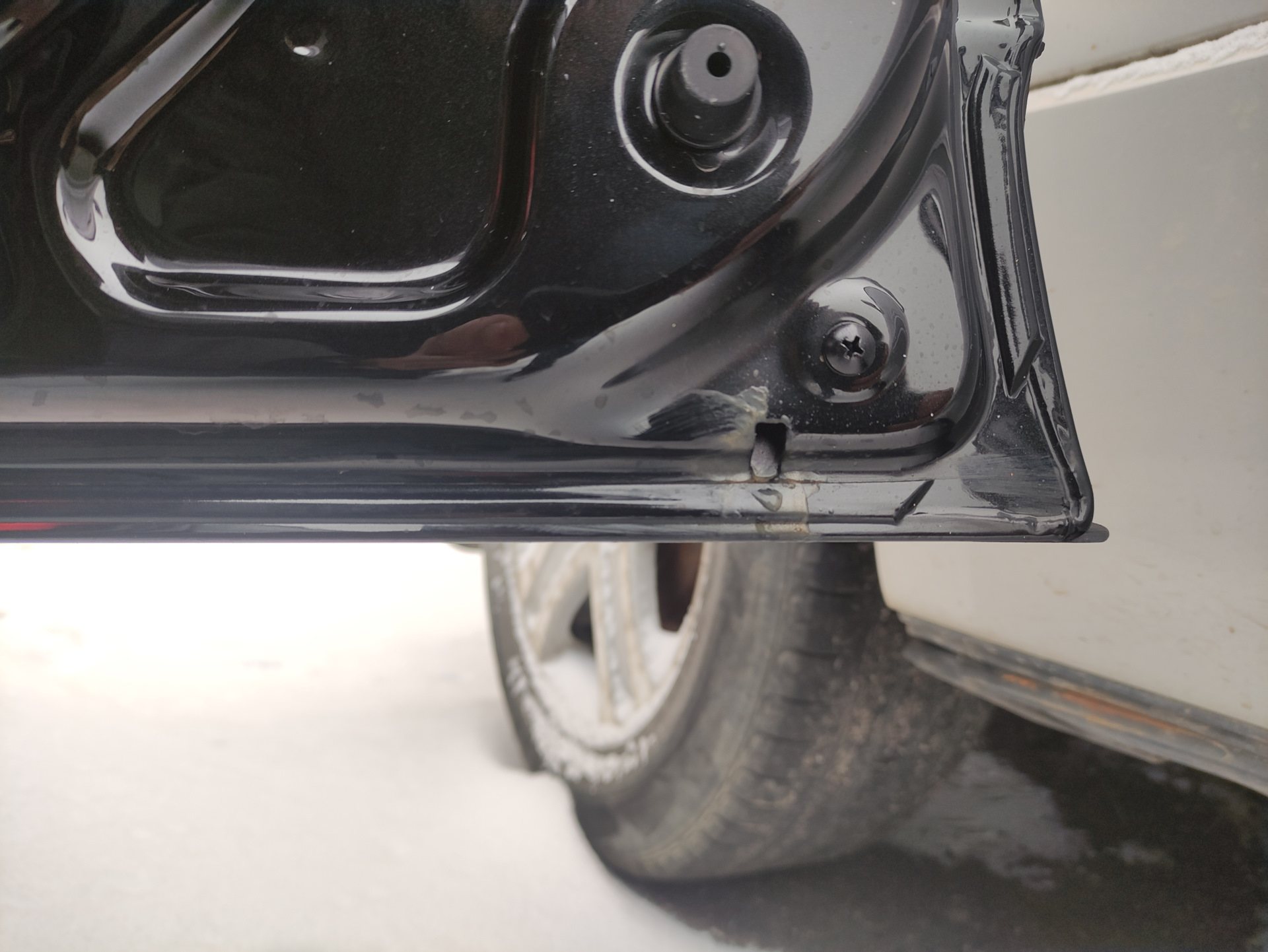

Внимательные люди скажут, что в каждой двери наших авто Geely Atlas Pro предусмотрены еще два не закрытых отверстие как раз для этого. И их расположение довольно удачное, на мой взгляд, т.к. они расположены в самых крайних и низких точках двери. При ускорении или торможении вода как раз через них и будет вытекать.

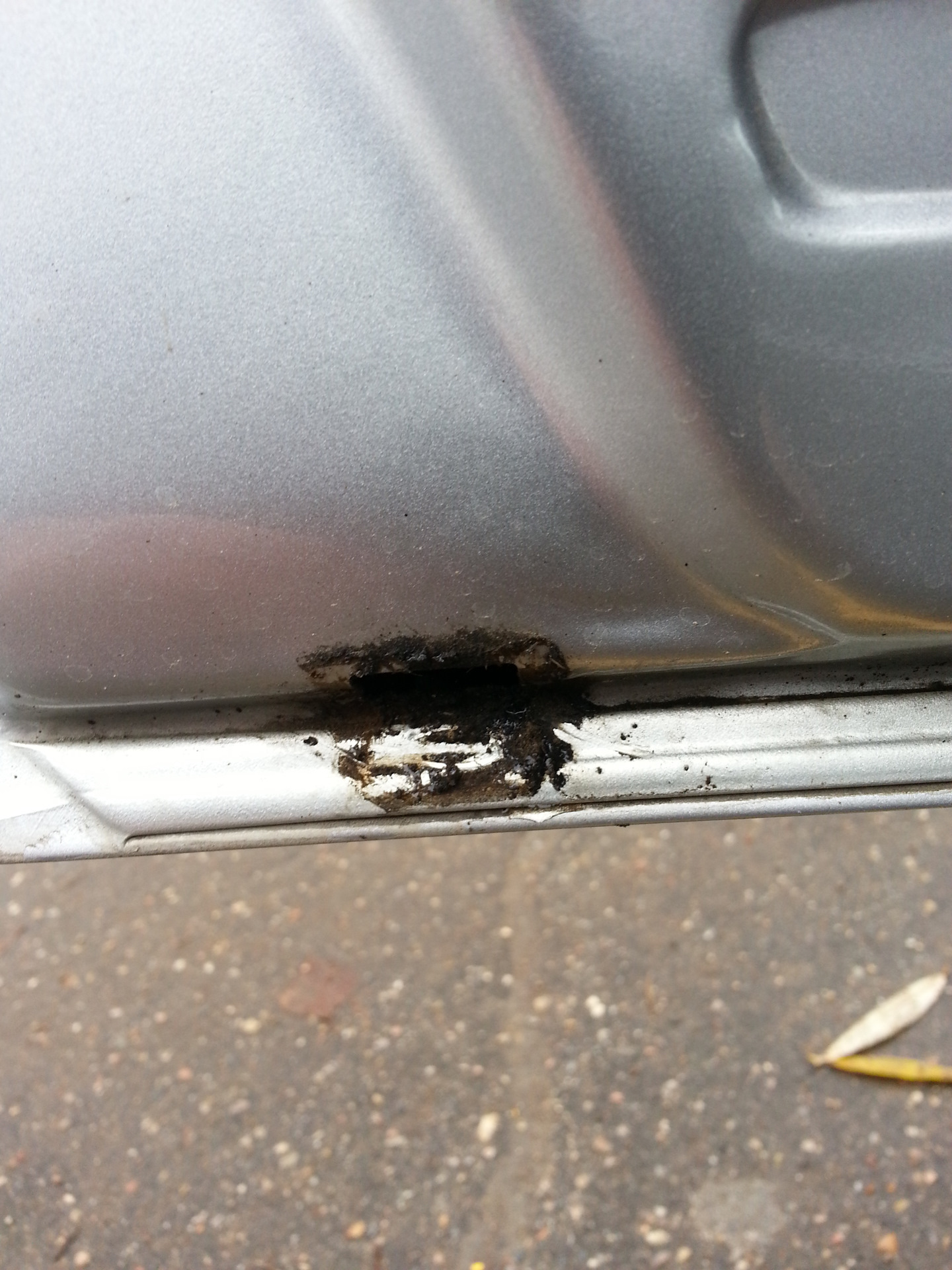

Возможно, этих отверстий и вправду достаточно. Но, вот Вам ссылка на человека на Mazda 3, который не снимал заглушки и решил через 4 года сделать профилактику. www.drive2.ru/l/515157757448421508/

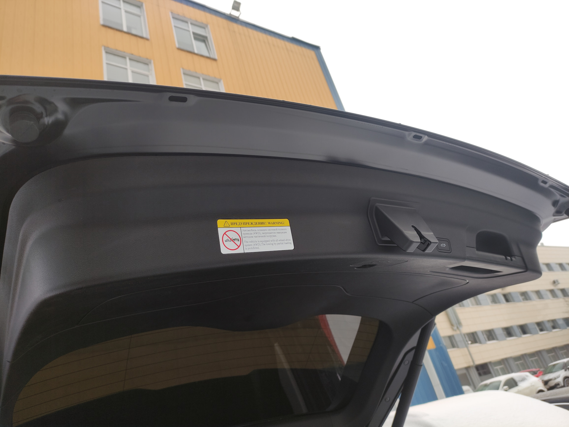

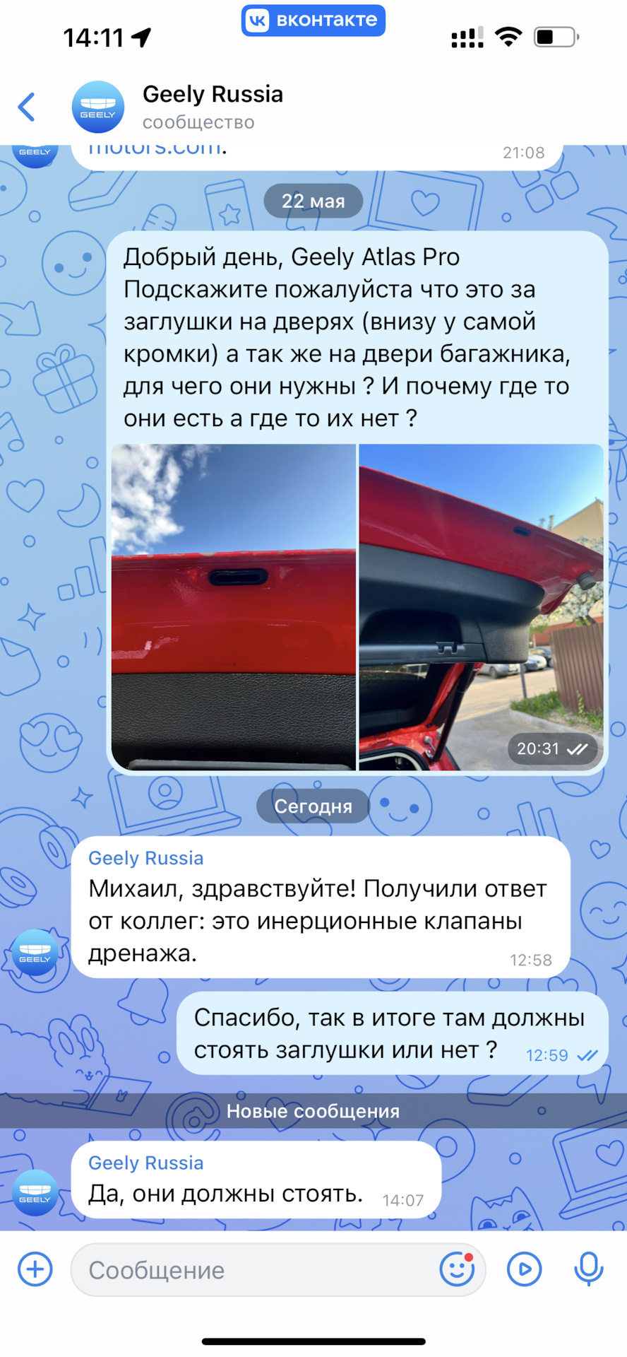

Также нашел на форуме, что был официальный ответ от представителя Geely про заглушки в двери багажника, и что они там должны стоять.
Но ирония в том, что у некоторых заглушки стоят, а у некоторых, как у меня, их нет.
Тогда вообще путаница возникает. Если у людей в автомобиле их нет, а официальный представитель утверждает, что они должны быть, что нужно бежать к дилеру и требовать установить их что ли? Более того, в двери багажника вообще нет никаких других отверстий кроме этих, и если там заглушки, то как дренаж будет работать? Ну бред, не правда ли. Да, и что означает фраза от официалов "инерционные клапаны для дренажа"? Хорошо не написали, что эти заглушки для Трансфункционера Континиума")))

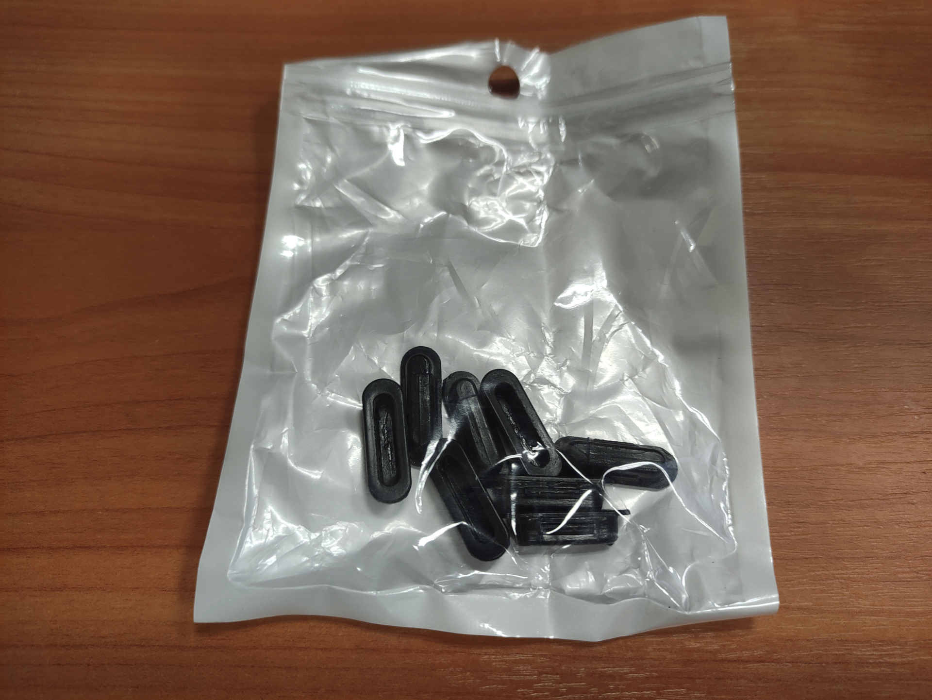

Поэтому я поступил просто – снял все эти заглушки с дверей, положил в отдельный пакетик и спрятал в автомобиле, т.е. сделал так как поступил бы Плюшкин из поэмы Н.В. Гоголя «Мертвые души». Не могу не предложить Вам прочитать еще раз это произведение классика. )))
В любом случае, считаю что это не должно навредить автомобилю. А может, и наоборот, немного улучшит вентиляцию двери авто во время движения.
Важно! У кого стоят заглушки в двери багажника их однозначно НУЖНО СНЯТЬ!

Добрый день всем, я тот самый Михаил кто писал дилеру (скриншот в посте) опять же скажу что когда менял по каско лобовое стекло и чинил скол над стеклом спросил у мастеров на дилере в СПб то там сказали что их нужно снимать ))) так что опять же неясно кому верить, лично для себя выбрал вариант с их снятием

Заглушки сидят довольно плотно и выполнены из жёсткого пластика. Попробуйте их сами подергать на месте. Прорезей в них никаких нет. Сомневаю что они работают как обратный инерционный клапан. Водичка через них не просочится.

Я все снял и положил так же в пакет и в багажник.

На первом Атласе отверстия были просто заклеены скотчем, который отлепляли уже сами владельцы.А здесь такой атракцион щедрости-пластиковые заглушки!Почему не везде, почему в крайних нет?Да и сидят они с зазором, люфтят.Думаю водичка проникнет, а для вентиляции хватит крайних.Не трогаю их
