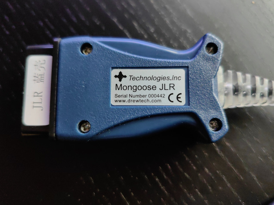

Смотрел я как-то барахолку на Драйве и наткнулся на пост, где человек продаёт Мангуста. Дай думаю попробую, цена копеечная по сравнению конечно с оригиналом и если что пойдет не так не сильно обидно будет. Связался с человеком, он дал ссылку на авито. 2 дня ожидания доставки от Москвы до Ростова… и кабель у меня.

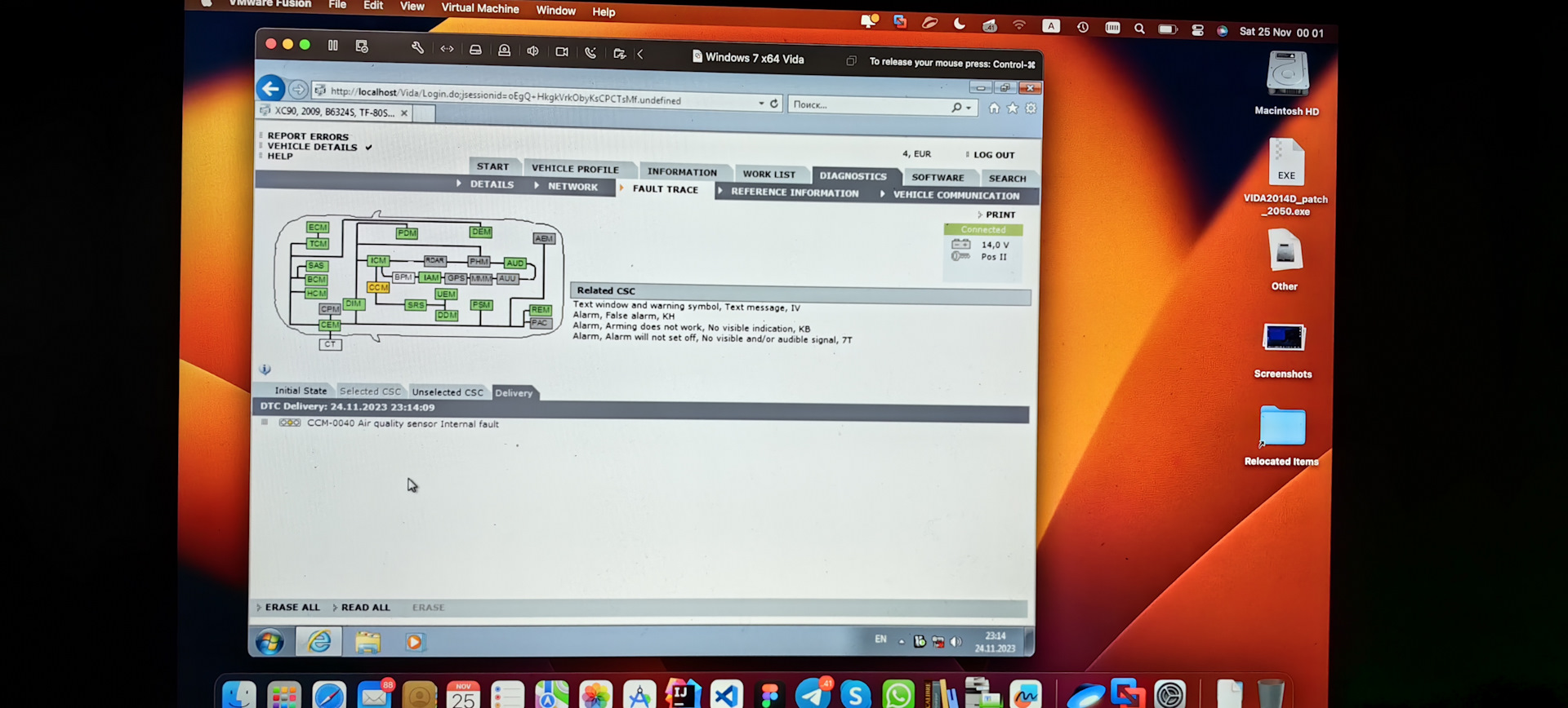

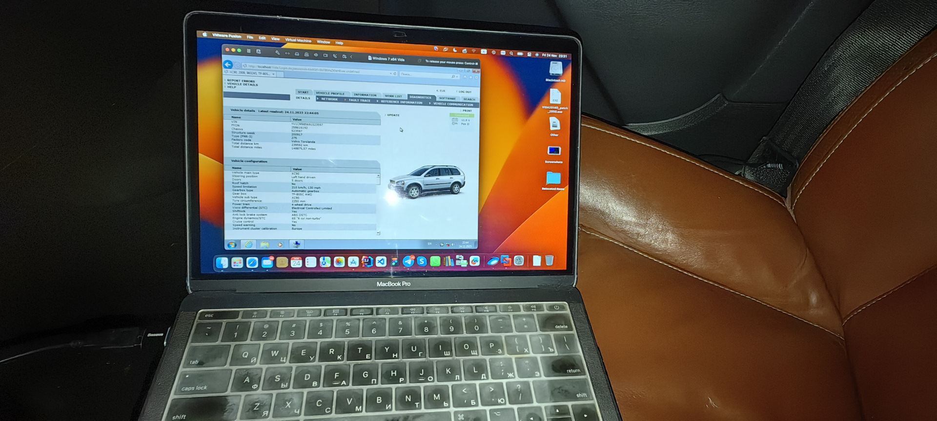

Мне дали ссылку на статью, как все устанавливать и откуда можно скачать образ уже установленной системы с видой. Проверил на рабочем компе, VmWare запустил, проверил кабель, ну думаю сейчас залью на ноут и вперед в машину. Ага, вот так если бы все просто… У меня MacBook на Intel, скачал VmWare Fusion, скормил ему скачанный образ, и все… Что-то при создании образа было сделано не так, потому что винда в нем уходила в ребут. После началось любимое дело всех программистов и айтишников, а именно танцы с бубном. Пытался конвертировать образ на рабочем компе до 11-ой версии винды, не взял, пытался создавать на ноуте новую систему с 11-ой виндой, но тут уже вида отказалась устанавливаться сначала на просто 11-ой, потом именно на 64-битной. Плюнул на это дело. Скачал 7 винду. Начал по новой создавать образ, потом установил виду, скачал драйвер для мангуста отсюда и вот заработало. Пошел в машину, подключился,
считал ошибки,

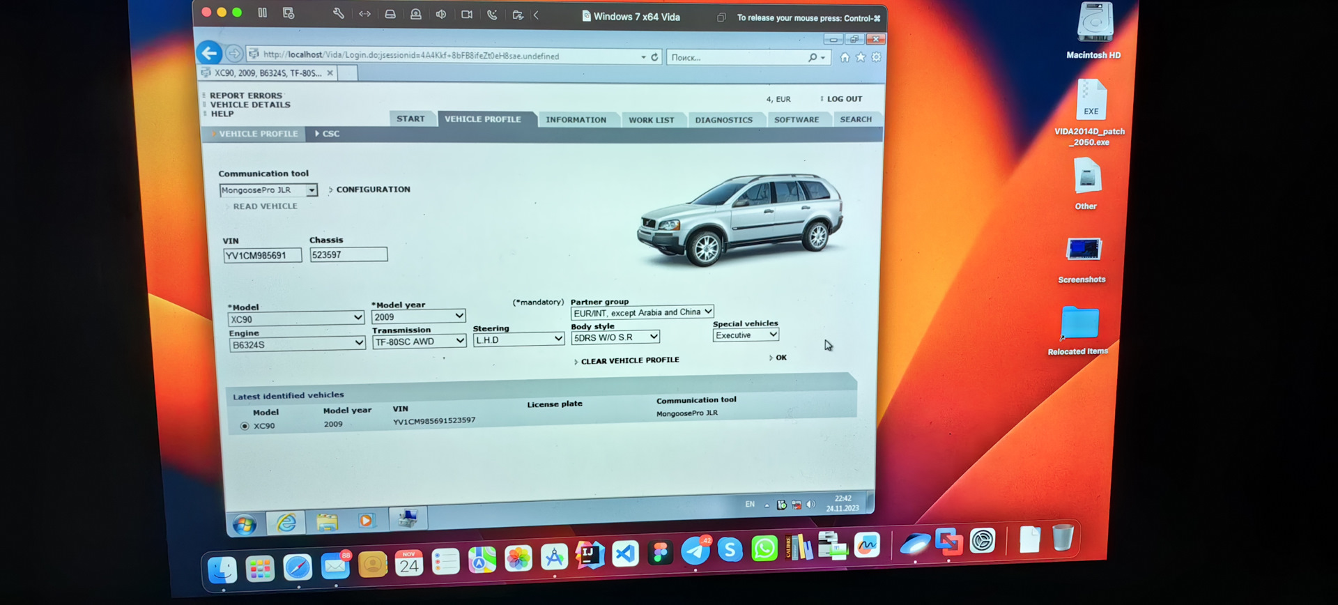

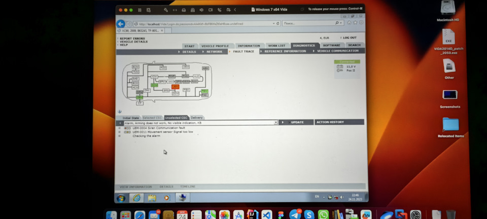

стёр парочку для пробы :)

Нужна 7-ка, можно и 64-х битную, инсталятор вида на версиях старше не запускается нормально
