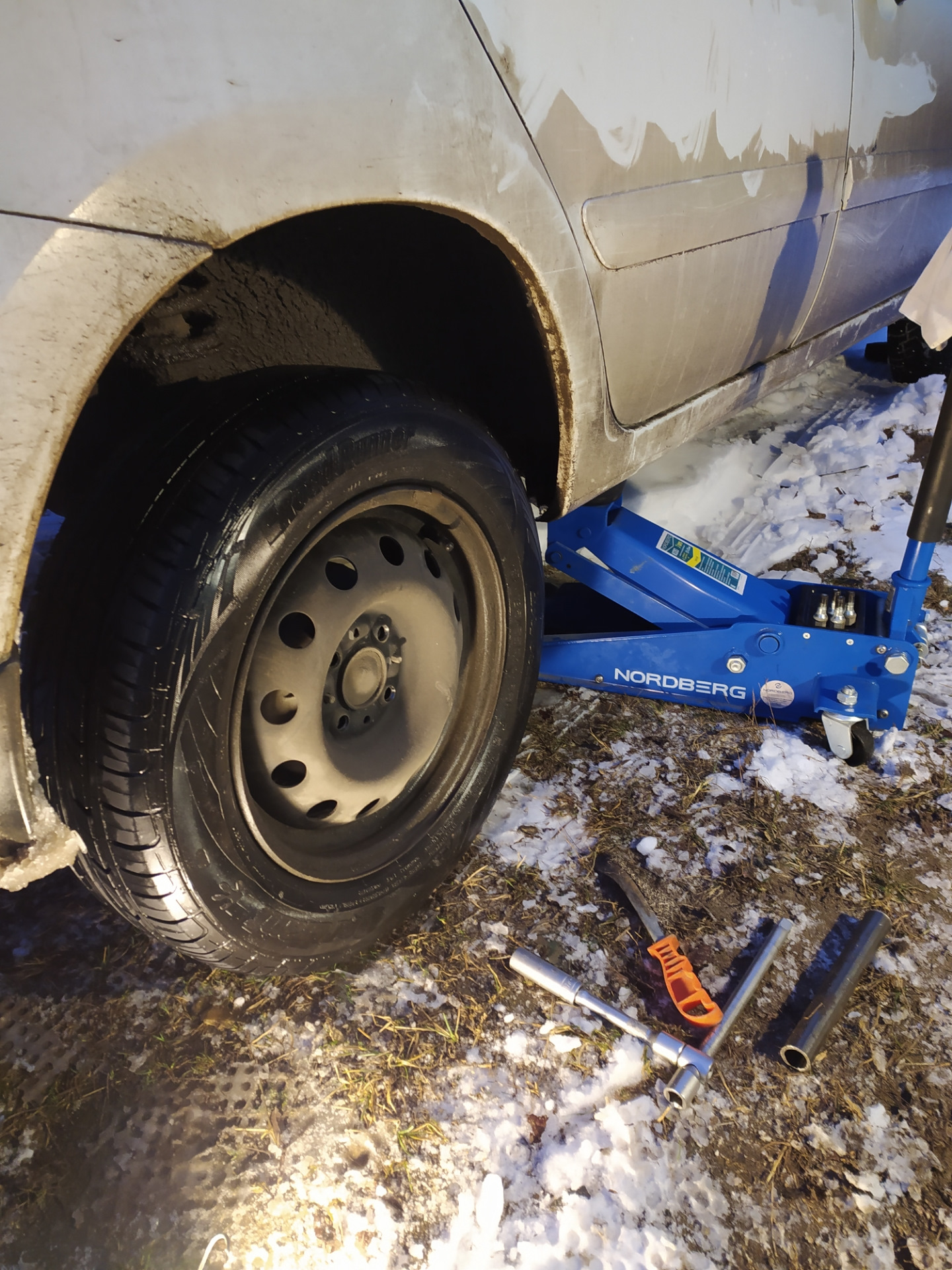

Вчера у нас выпало приличное количество снега, с утра на машине было около 20см соответственно на дорогах тоже не мало, пора менять резину на зимнюю. Передок я переобул ещё неделю назад, а задание поставил вчера.

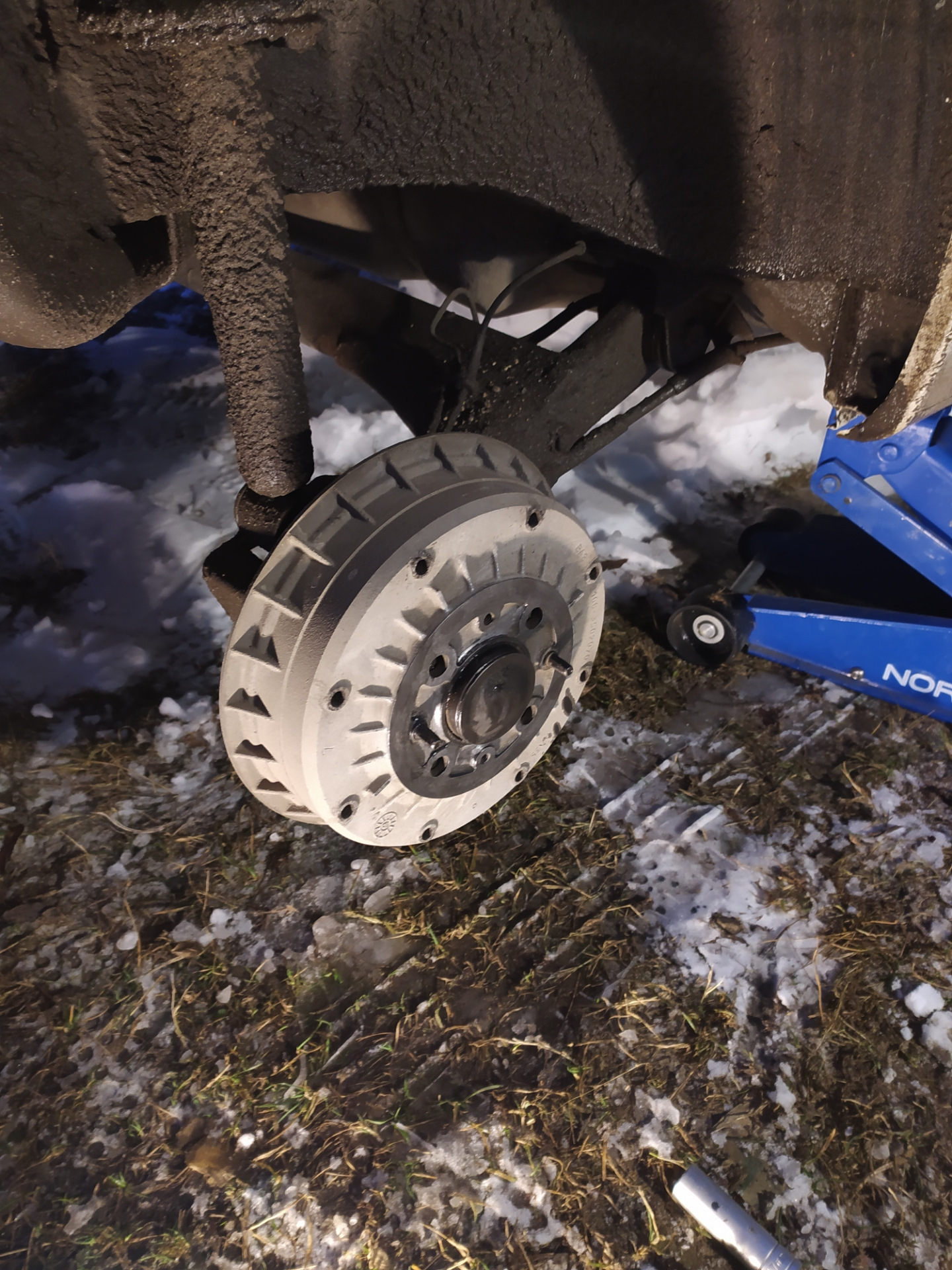

Снял колеса, почистил привалочную плоскость

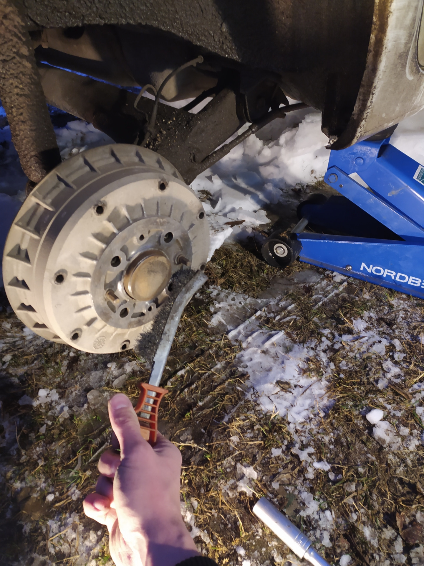

Нанёс тонкий слой смазки чтобы не окислялось

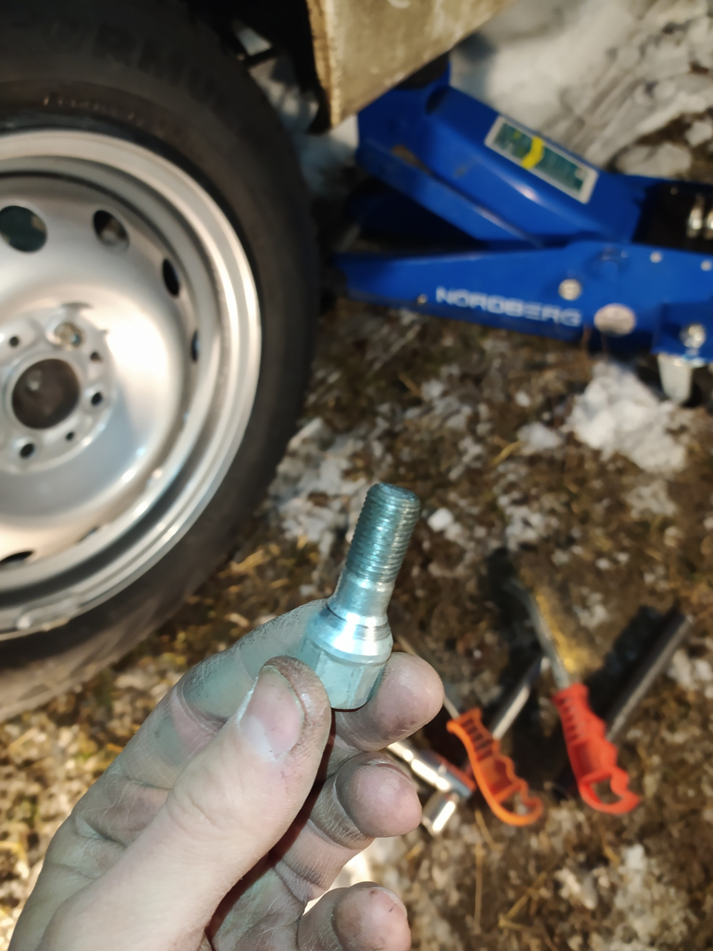

Щёточкой прошёл болты

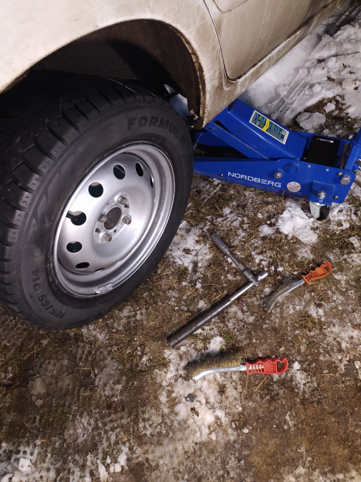

Поставил зимнюю
Народ кто что скажет тпо поводу смазки резьбы на крепежных болтах интересно ваше мнение?
Комментарии 14
Все резьбы смазываются, если затягивать как надо, ничего само не открутится
При смазке резьбы коэффициент трения уменьшается. Затягивая тем же моментом, что и раньше, увеличивается сила растяжения болта, и соответственно нагрузка на резьбу. С учетом того, что в России вообще мало кто знает, что такое 90-100 н*м (от руки давят все 150), сами можете представить, что там внутри происходит.
Согласен конечно тянуться легче будет.Если тянуть на всю катушку можно и оторвать бошку болту и и шпильку сломать так же.
Колесные болты не мажут смазкой
По книге да,
чтобы исключить ослабление крепежа, но если конус не мазать ничего не откручивается.
При переобувке обязательно макаю колёсные болты в масло на два-три витка резьбы.
Я графитокой тонким слоем, но только начало резьбы.
Если не снимать годами то конечно закиснет, если откручивать сезонно, то будет откручиваться без проблем.
Но можно медной смазкой пользоваться, не будет ржы, можно на ступицу тоже брызнуть.
При ежесезонной смене колёс смазка для болтов врятли нужна, чего там успеет закиснуть?
Колесные болты вообщето нельзя смазывать 🤦
Я тоже токое читал, вот решил узнать кто как поступает.
Закинуть то вряд ли оно закиснет.
Сама резьба возможно прослужит дольше.
Не нужно
