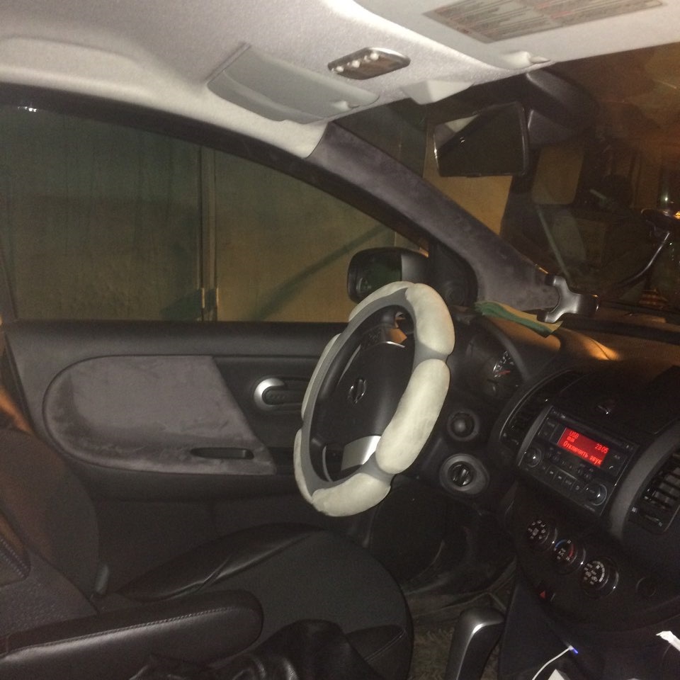

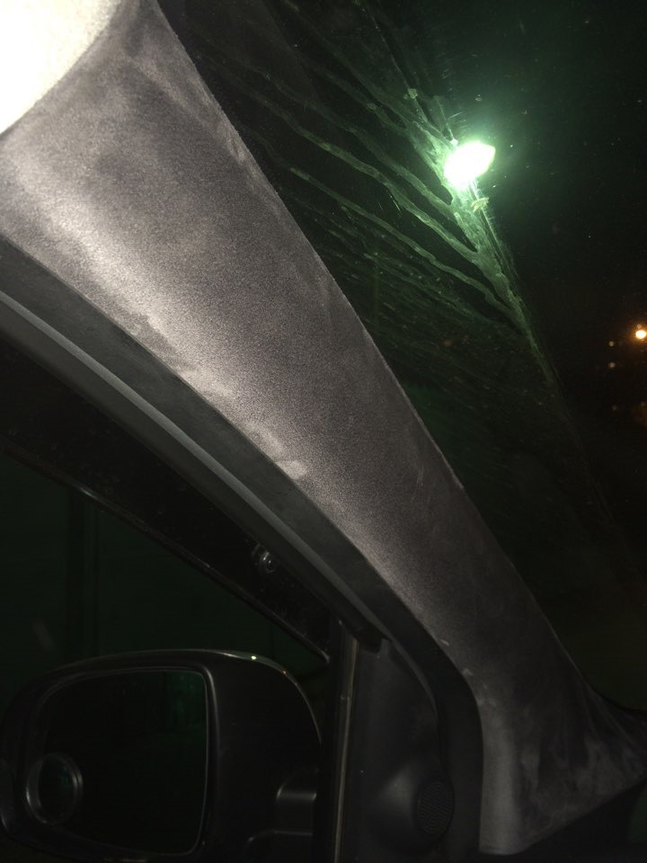

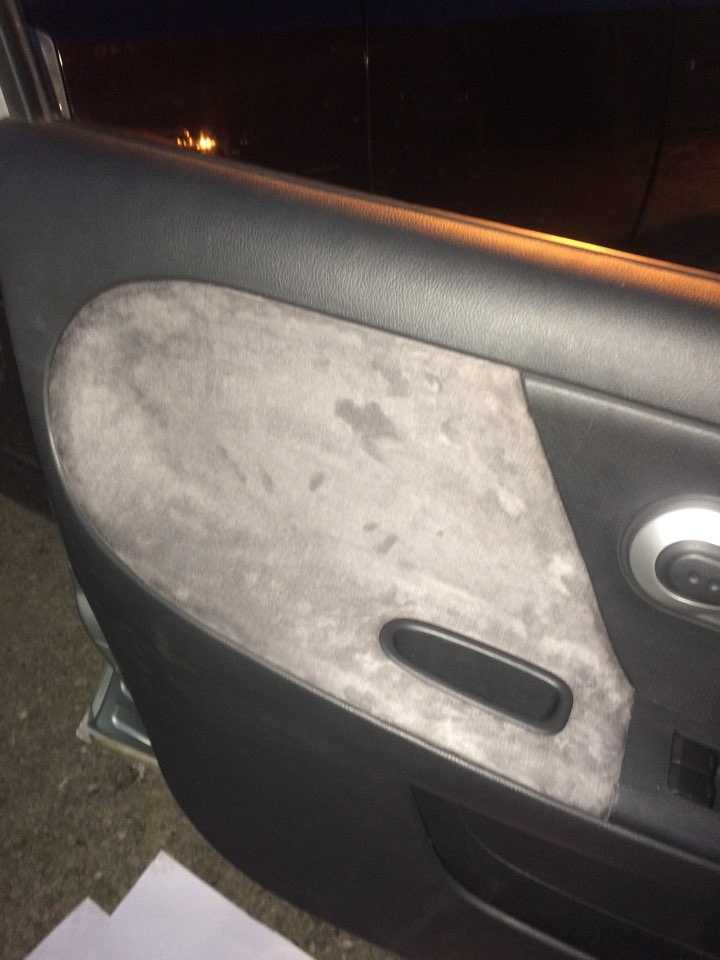

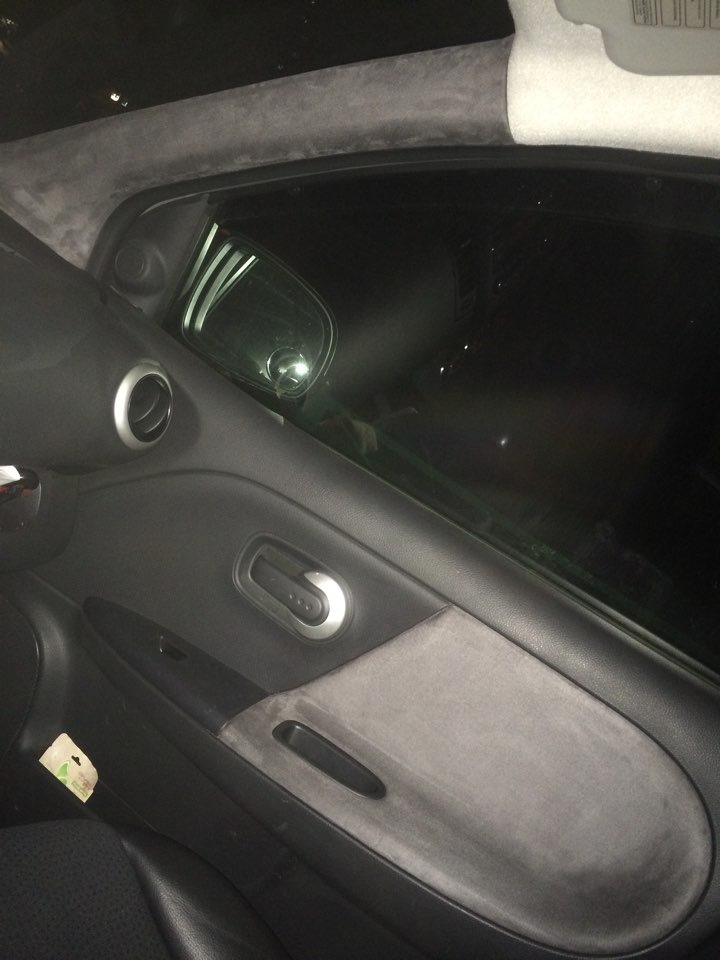

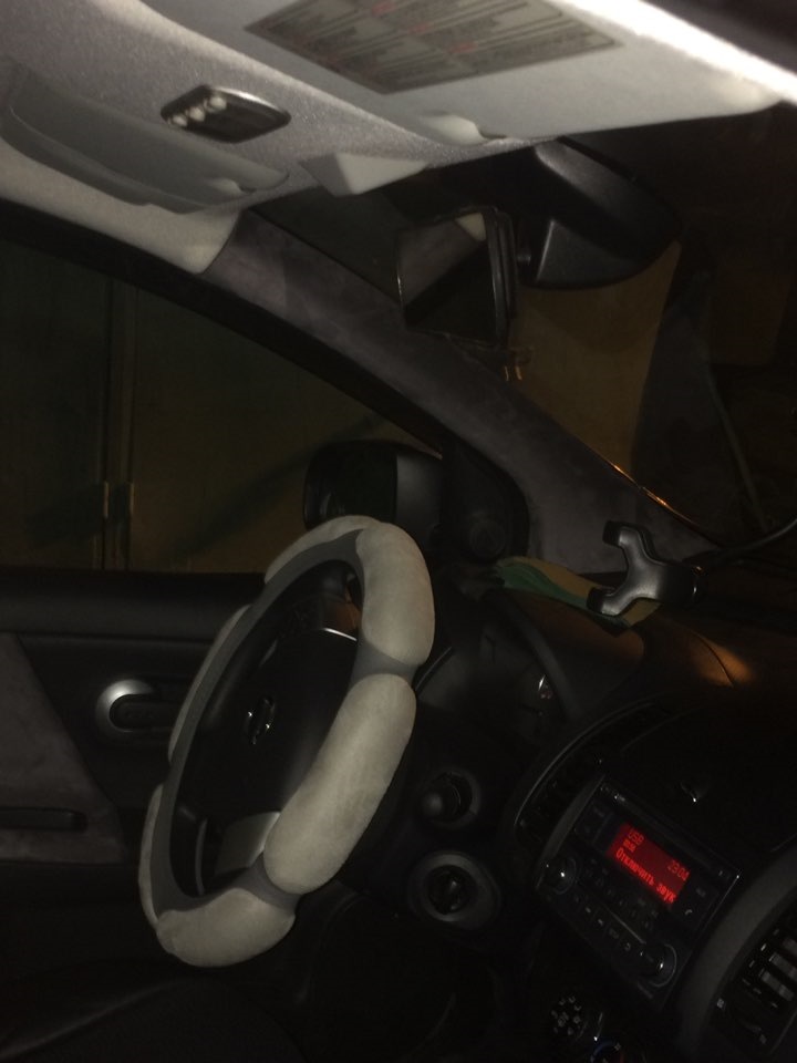

Ура ура ура! Обтянули алькантарой.Не так уж это и сложно.Тянется прекрасно, просто отлично, клеится тоже. Вырезали наложили приклеили. Кончики затолкали в щели карточкой пластиковой.

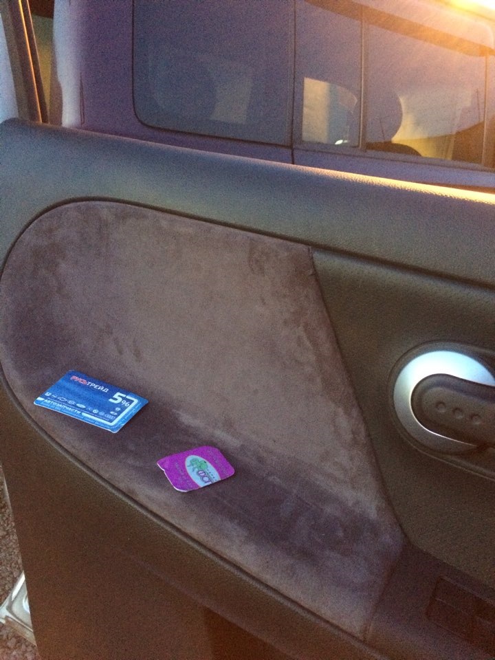

Фото ценника ( такая же только серая)

Добавила фото ценника
Ай красота) тоже хочу, драная ткать на дверях уже бесит)))
сколько материала ушло и на сколько денег?)
675р. Но использовали очень расточительно. Если б с умом, то на задние тоже б хватило
увидел размеры) спс
А стойки тоже обклеили?
Да стойки тоже :)
Прикольно смотрится…)))

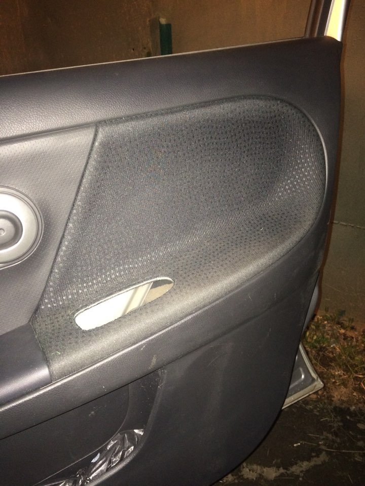

т.е., наклеил прямо поверх старой ткани?
Да, для пущей верности и для морального спокойствия вайт спиритом обработала- но это бред.
А что, как вариант, чтобы не мучиться со снятием заклепок) Правда, я бы потемнее взял алькантару. А так очень прикольно.
Она темная! Незнаю почему так на фото
Круто выглядит!Где и почем брал?
Брала. 675 р кетчерская 2а
Извени брала! где и почем?
675р погонный метр. Кетчерская 2а. Новогереево
Ясн! большое спасибо!а интернет магаза нет?
Нет вроде
