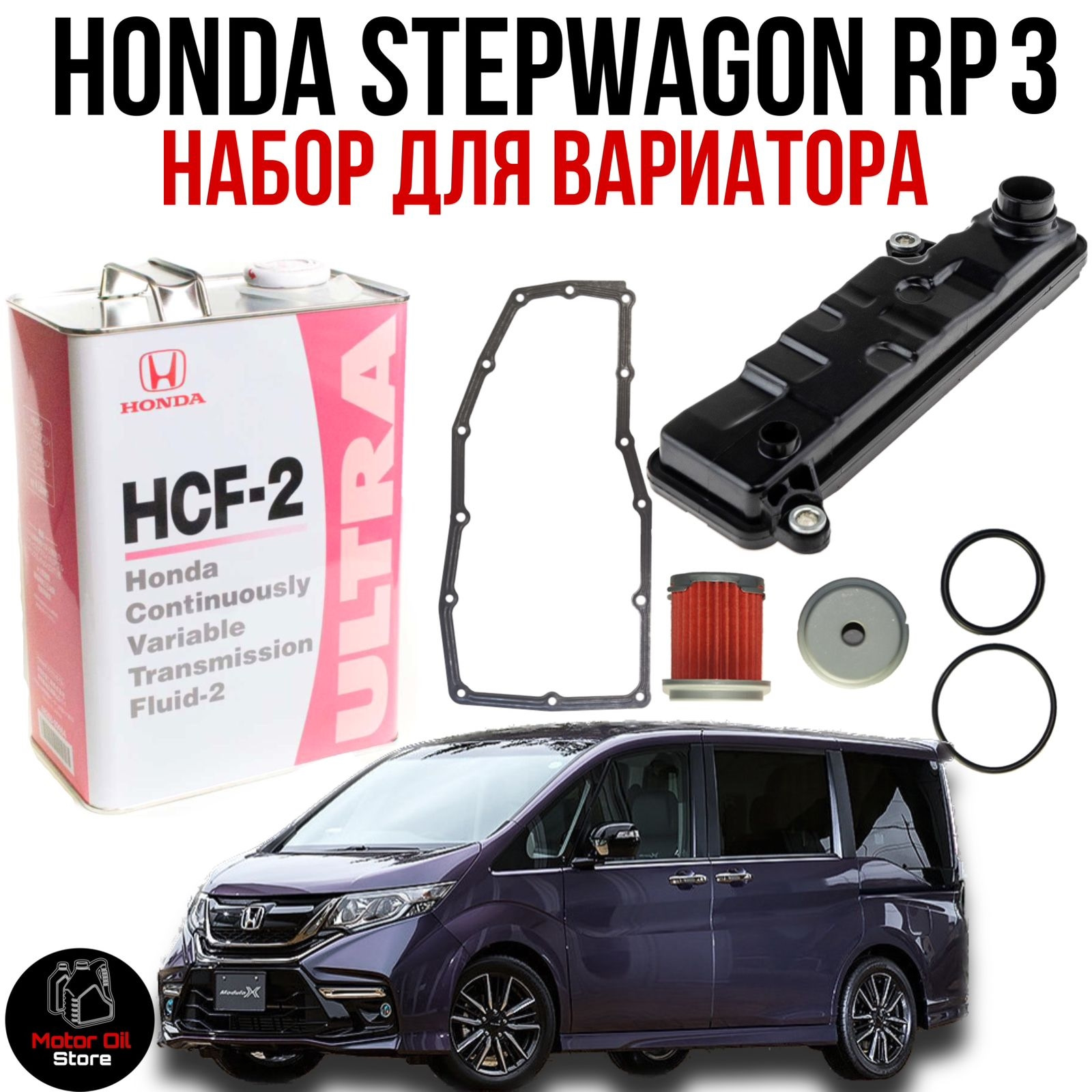

Как только авто выйдет с Таможни, хочу заменить жижу в вариаторе, тут только оригинал! Так же надо зимнюю резину! И тут вроде хочется повыше и мягче, наверное 215-65-16 будут великоваты?! Может кто ставил?!

Запчасти на фото: HCF2
