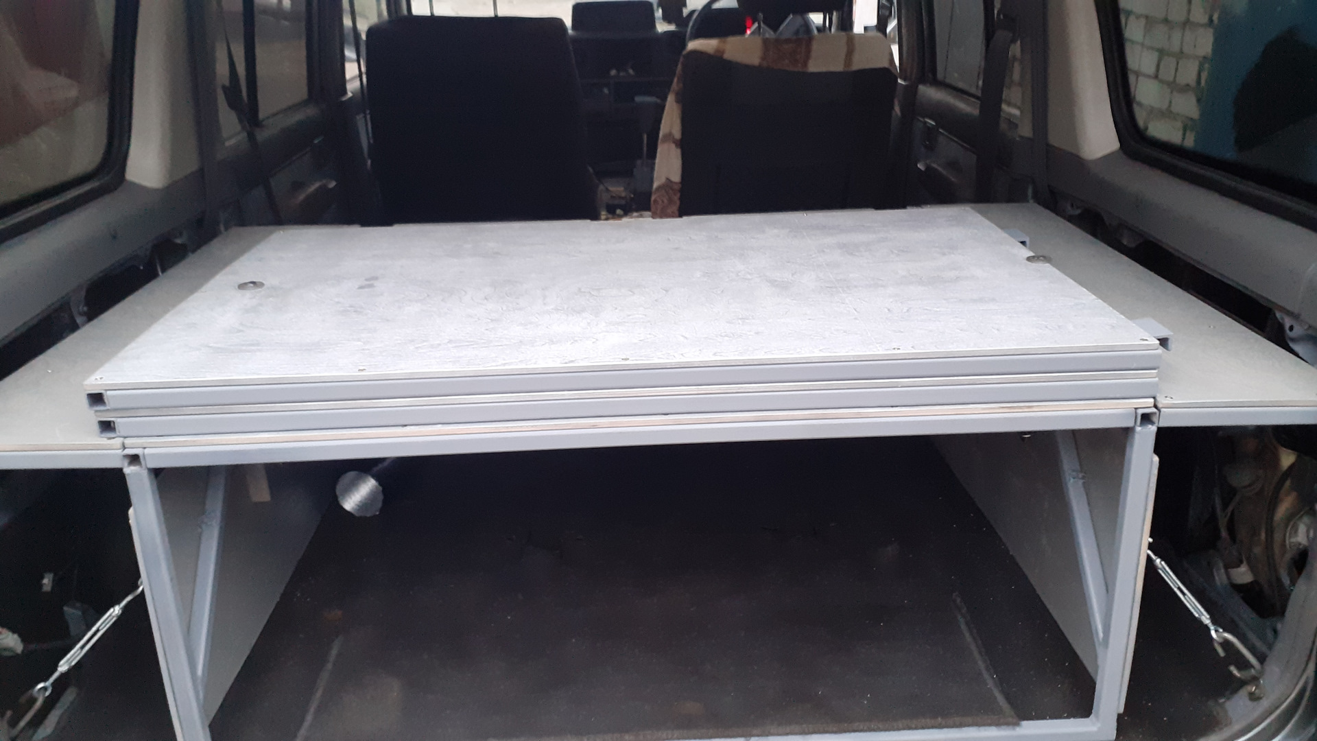

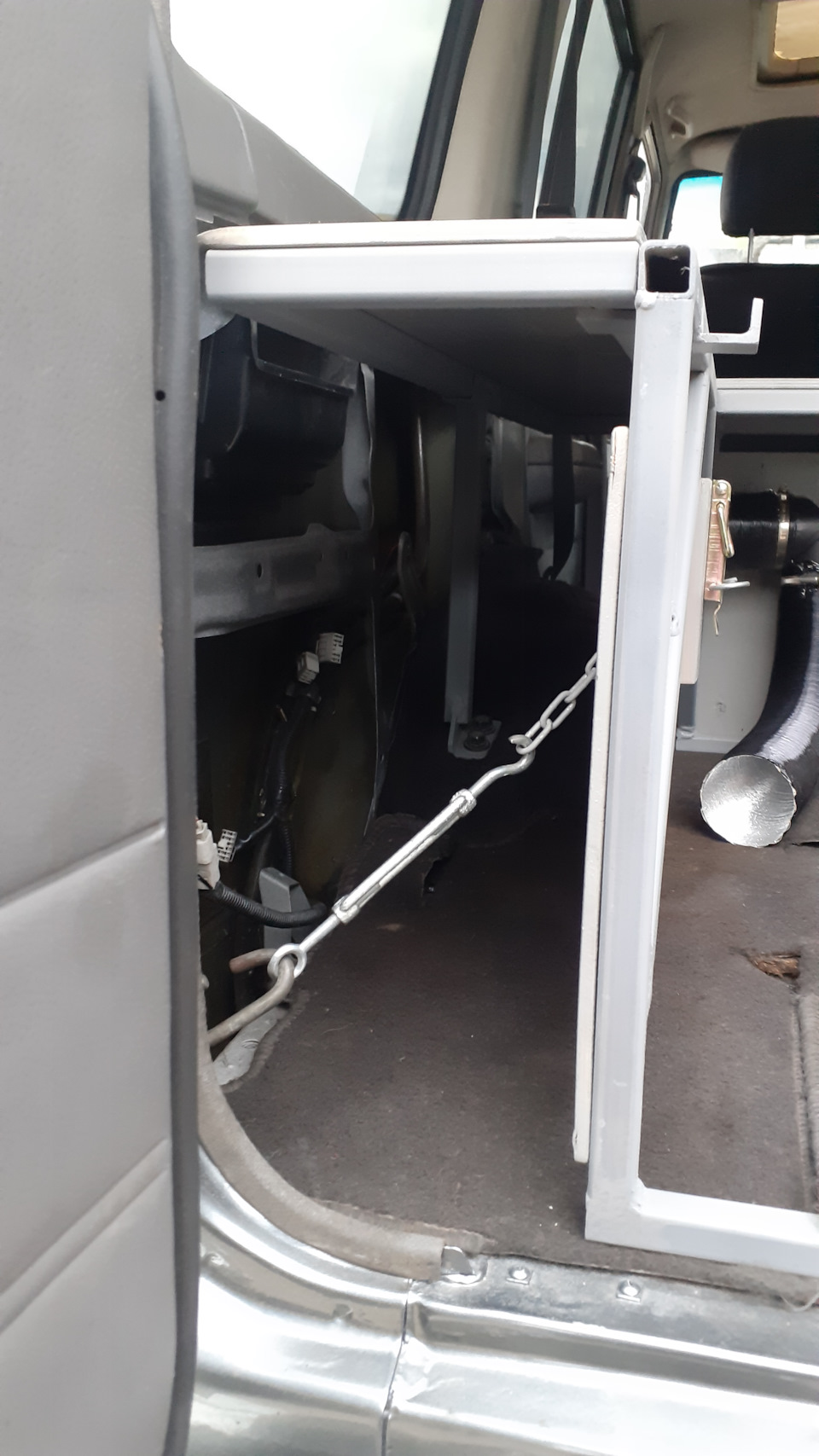

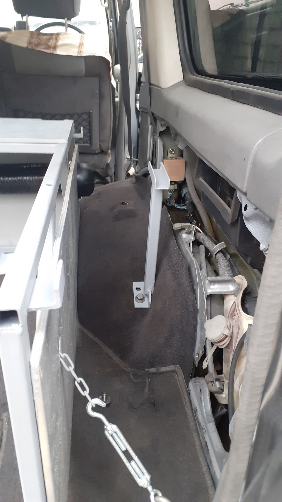

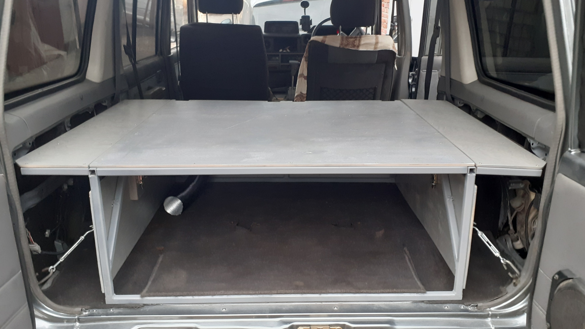

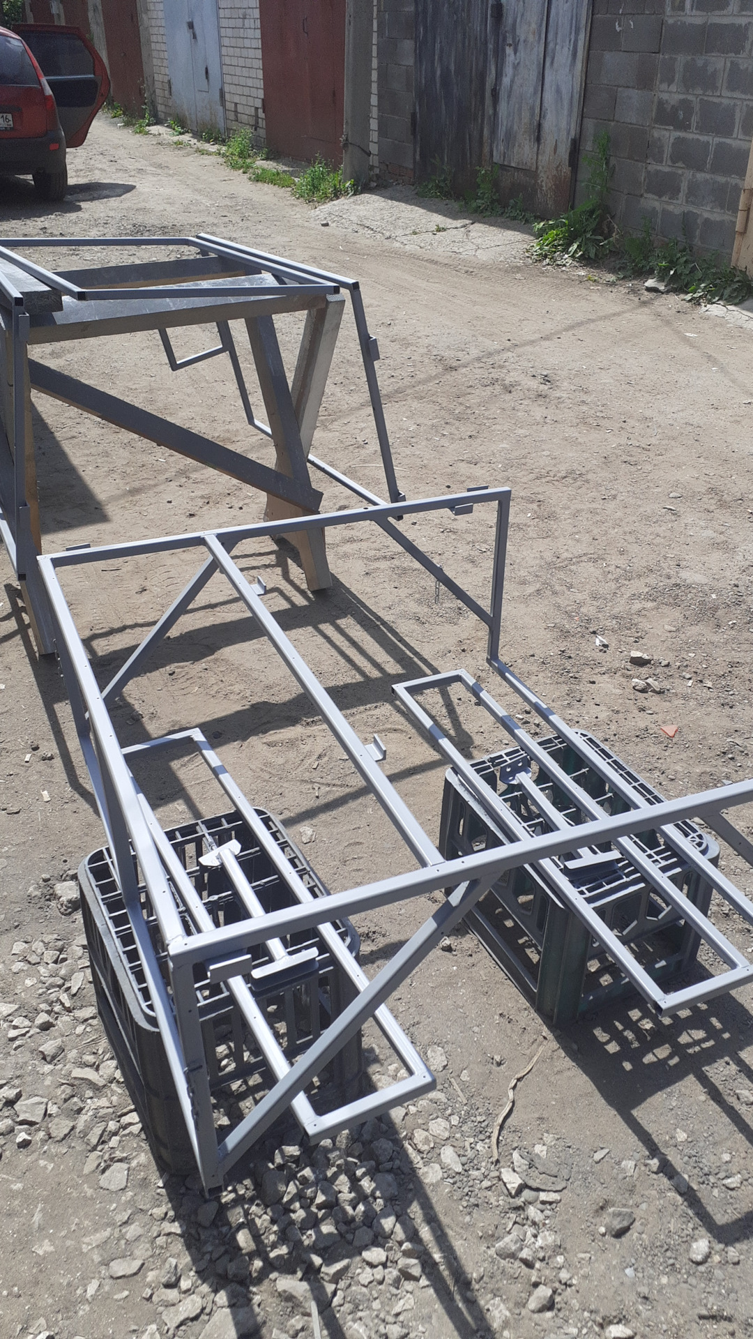

короче всё разобрал, почистил, и покрасил, красил краскопультом, обычной краской 3в1 — еле хватило, в фанеру впитывается айда ушёл, пришлось использовать оставшиеся баллончики с краской "алюминий" вместо серого, ну да фиг с ним, лиж бы не гнило

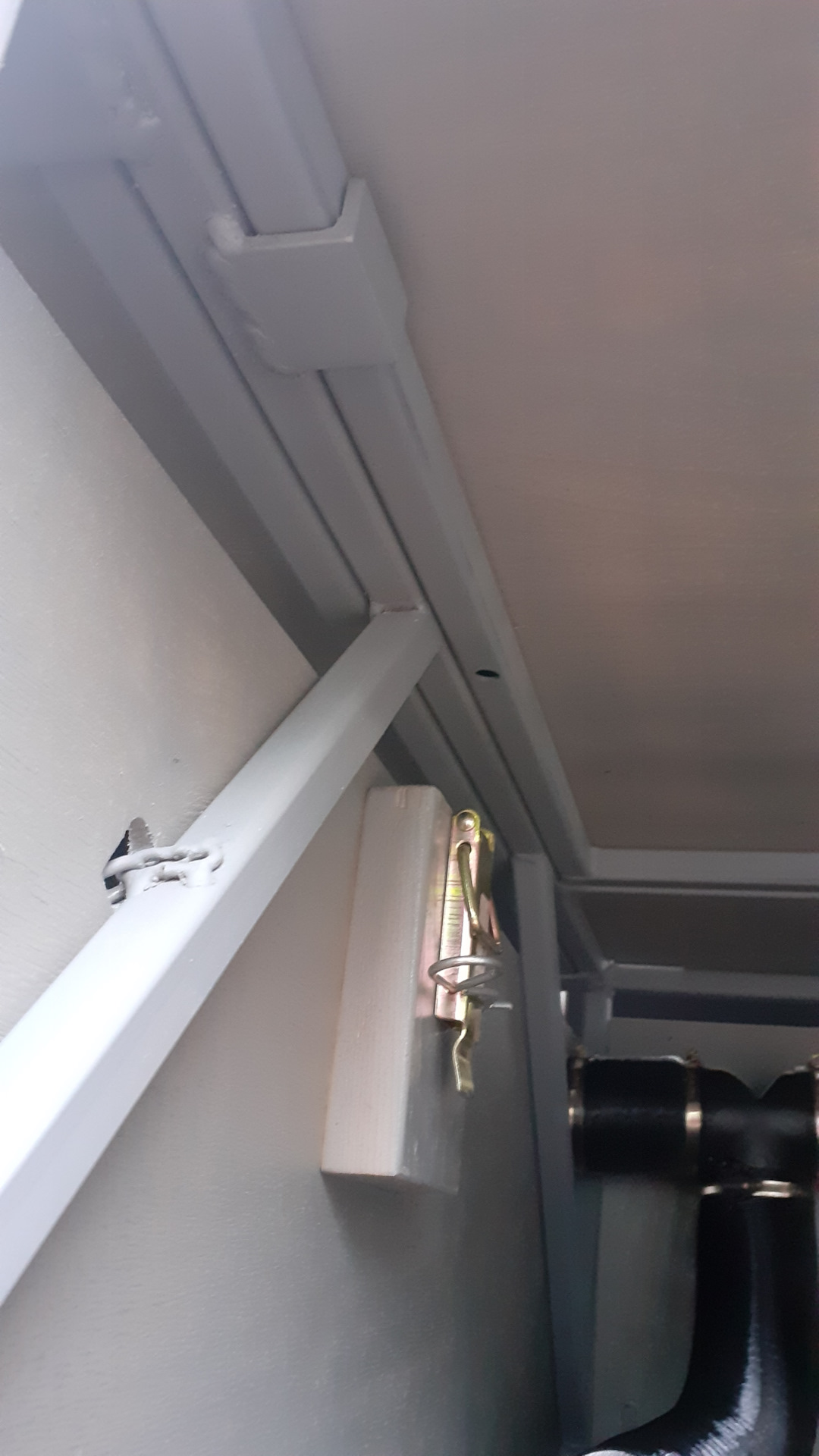

так же поставил фен и закрепил инвертор к спальнику (фоток нет, может в другой теме опишу)

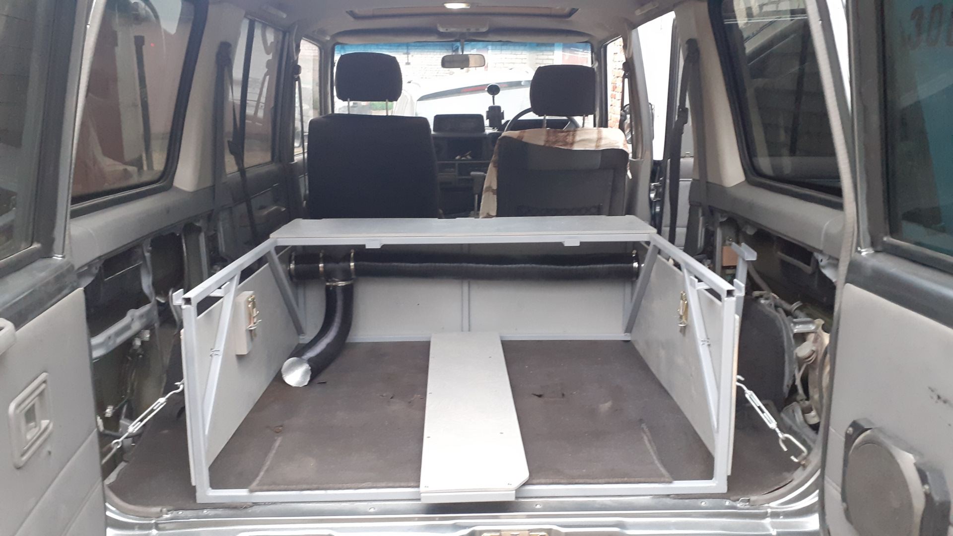

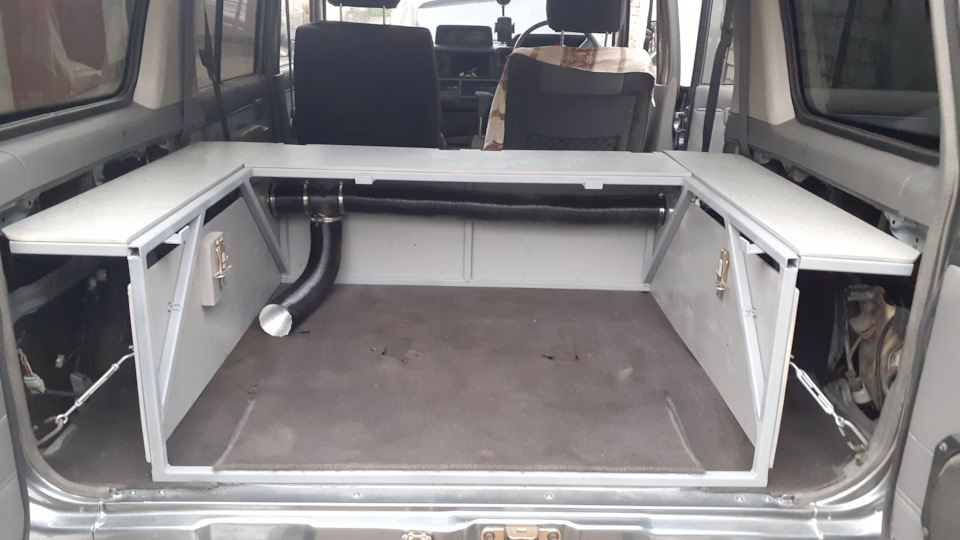

ну как бы вот так пока, есть минусы такого расположения передних полок, но пока ни чего лучше не придумал
прикупил ватный матрас, подушку, а одеяло беру из дома, было пару поездок — вроде всё норм )))
