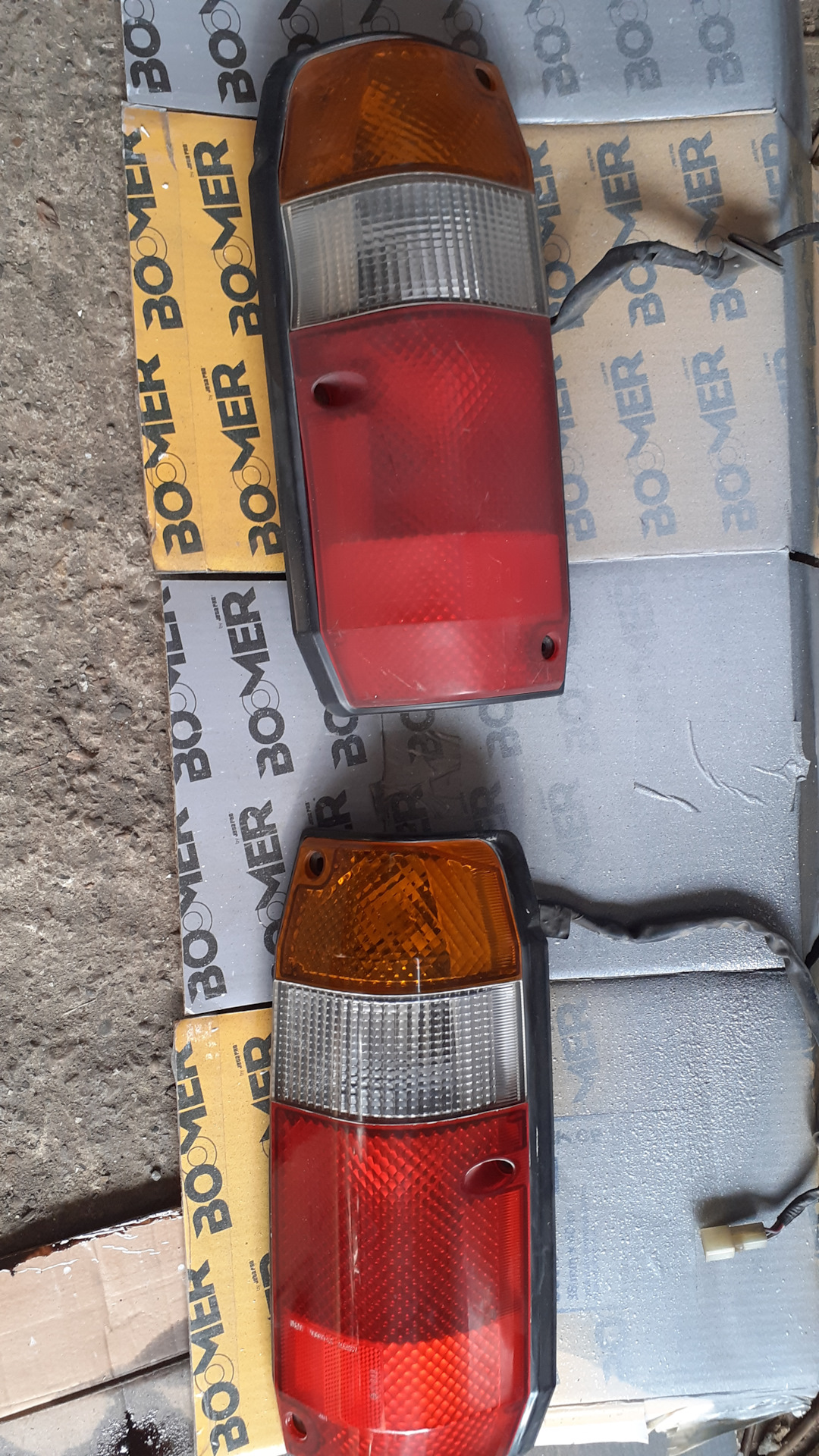

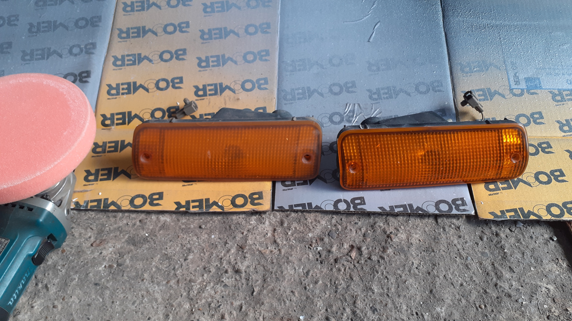

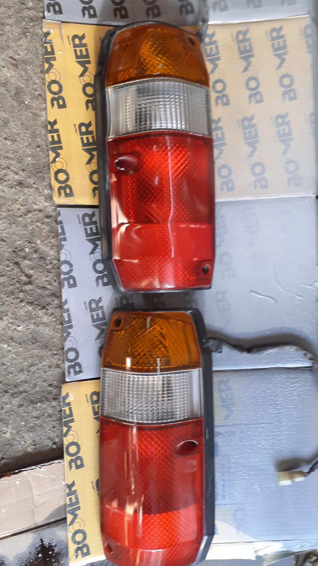

ну смотри, смотря до какого состояния тебе надо довести пластик — надо взять шкурку, если глубокие рытвины и ты хочешь чтоб они исчезли — значит шкурить надо пока они не выровняться с поверхностью, обычно пластик не такой толстый и желательно его по беречь и лучше использовать лак, то есть: берём скажем шкурку 500 — шкурим, потом 1000 — шкурим, потом берём пасту и полируем (я взял поролоновую насадку на шлифмашинку (шлифмашинку лучше взять с плавной регулировкой оборотов) капаешь пасту на фару и полируешь на низких оборотах) пасту можно купить где продают автоэмали, в принципе можно и без пасты обойтись залить в два слоя лаком (лак тоже в автоэмалях, желательно высокопрочный, наносить краскопультом), или сначала пастой, а потом ещё поверх лаком
Привет можно по подробнее как и полировал. От руки или машинкой. Тоже хочу сделать, но не разу ничего не полировал.
я себе глубокие рытвины не убирал, шкурил 500 и потом 1000 (можно даже 800 и 1500 — чуть больше времени занимает и полироли меньше надо), не много, просто чтоб грязь ушла и мелкие царапины, потом полернул и всё

Тоже помню на своем полировал, офигел от результата 😄 как новые получились
Понял спасибо. Попробую
Лучше покрыть лаком после полировки, иначе опять быстро тускнеют
