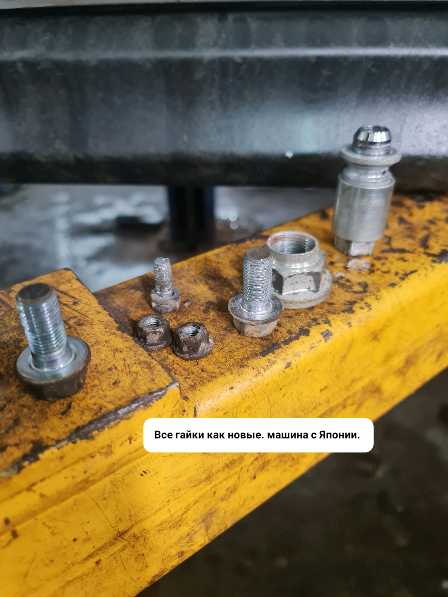

Неисправный подшипник издает хорошо ощутимый повышенный шум — гудит в районе колесных арок, не перепутайте его с шумом от новой зимней резины! Начинающие автомобилисты, вряд-ли смогут самостоятельно услышать неисправность, здесь нужен опыт. При том шум чаще появляется на скорости от ~50 км/ч. На приложенных картинках видно, как диагностировать неисправность самостоятельно или в сервисе.
