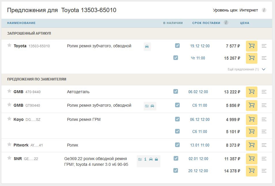

Заказывал на Экзисте, как бы оригинал, но самый дешёвый. Разброс может быть в 2 раза:

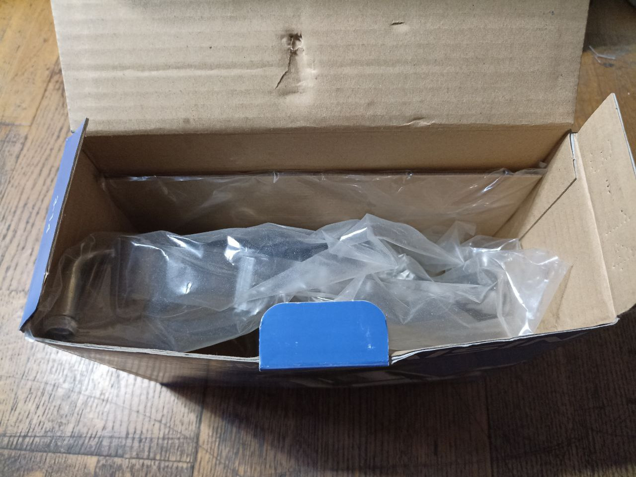

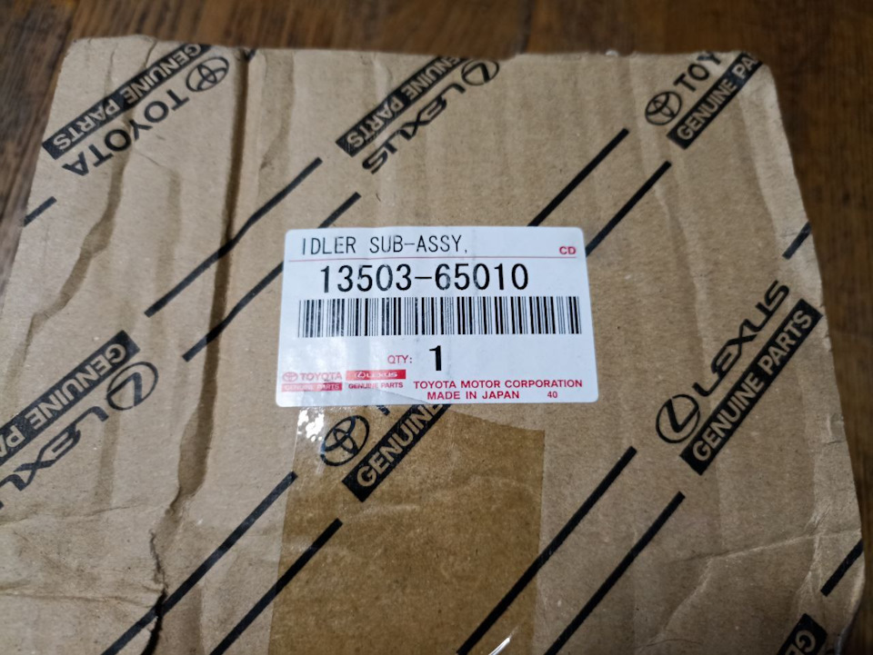

Первым номером выступает обводной ролик. В коробке, усыпанной надписями 'Тойота', 'Лексус' и 'Настоящие запчасти'. Коробку помял я, пришла целая.

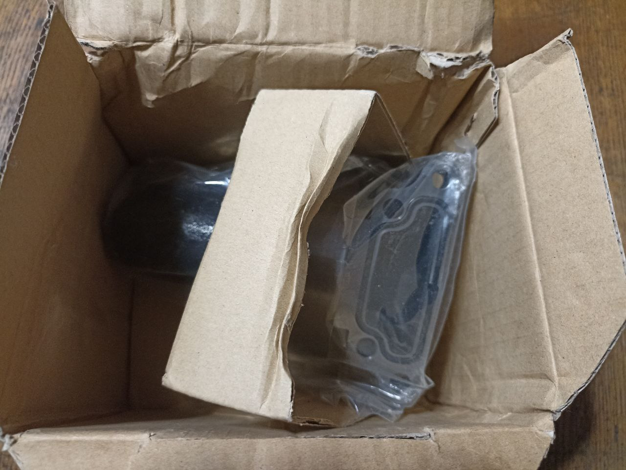

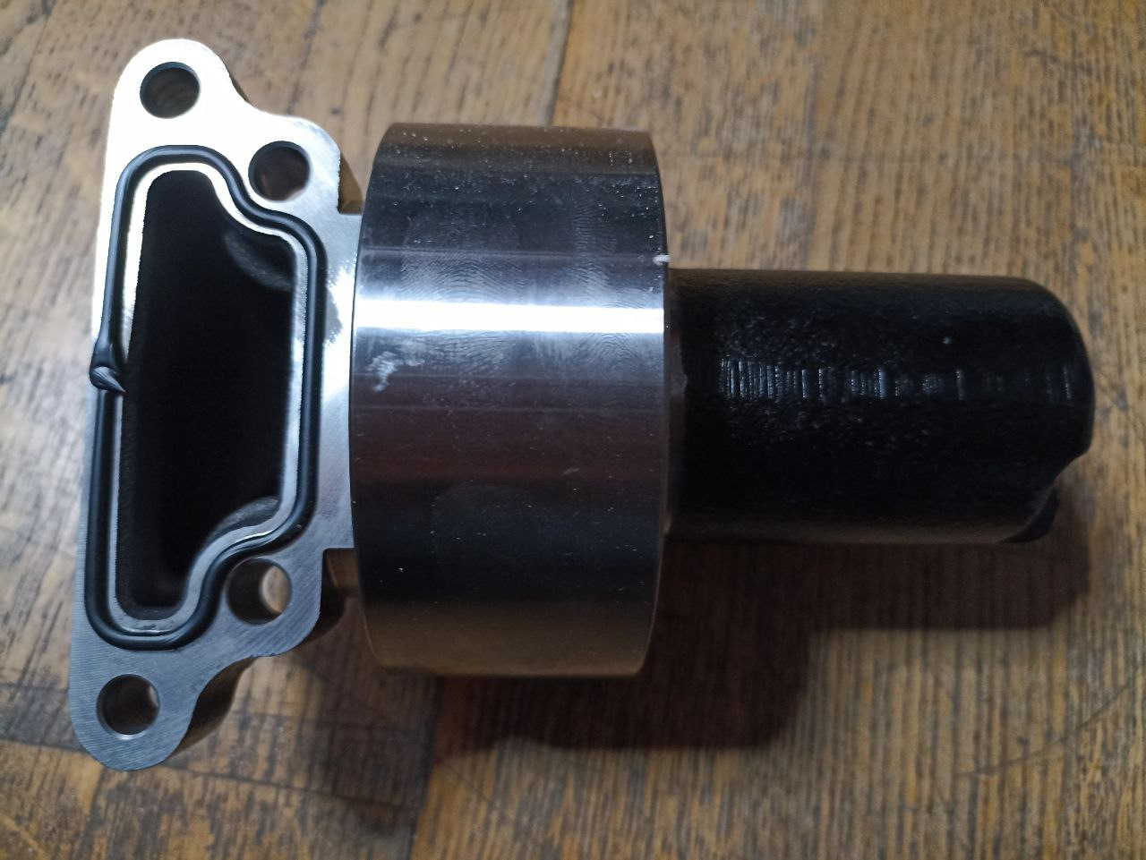

Внутри в не самой комфортной позе расположился герой презентации — увесистая железяка, объединяющая в себе паразитный ролик грм, отводной патрубок охлаждения, и разделяющий их подшипник
Можно ли по внешнему виду судить о качестве? Что приметил: неаккуратная склейка на резиновом уплотнителе, грубые следы обработки снизу на патрубке. Крутится мягко, есть небольшой осевой люфт: предполагаю, что так и должно быть — что-то вроде теплового зазора. Смазку не проверить — подшипник закрытый.

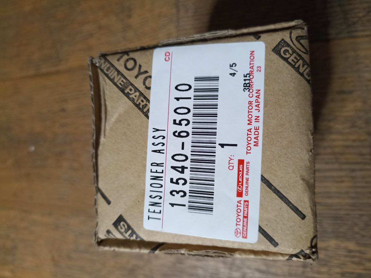

Следующий на рассмотрении — гидронатяжитель. Если кто не знает, он есть только на рестайловом 3мяу, на дорестайле натяжитель пружинный.
В такой же коробочке, только поменьше
Коробочка кстати забавная — раскрывается как тюльпан

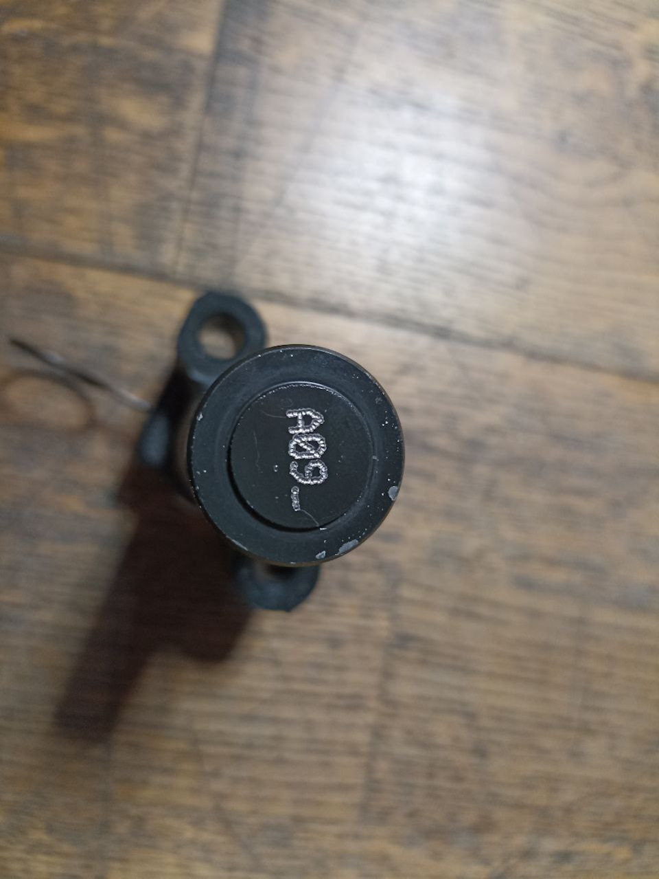

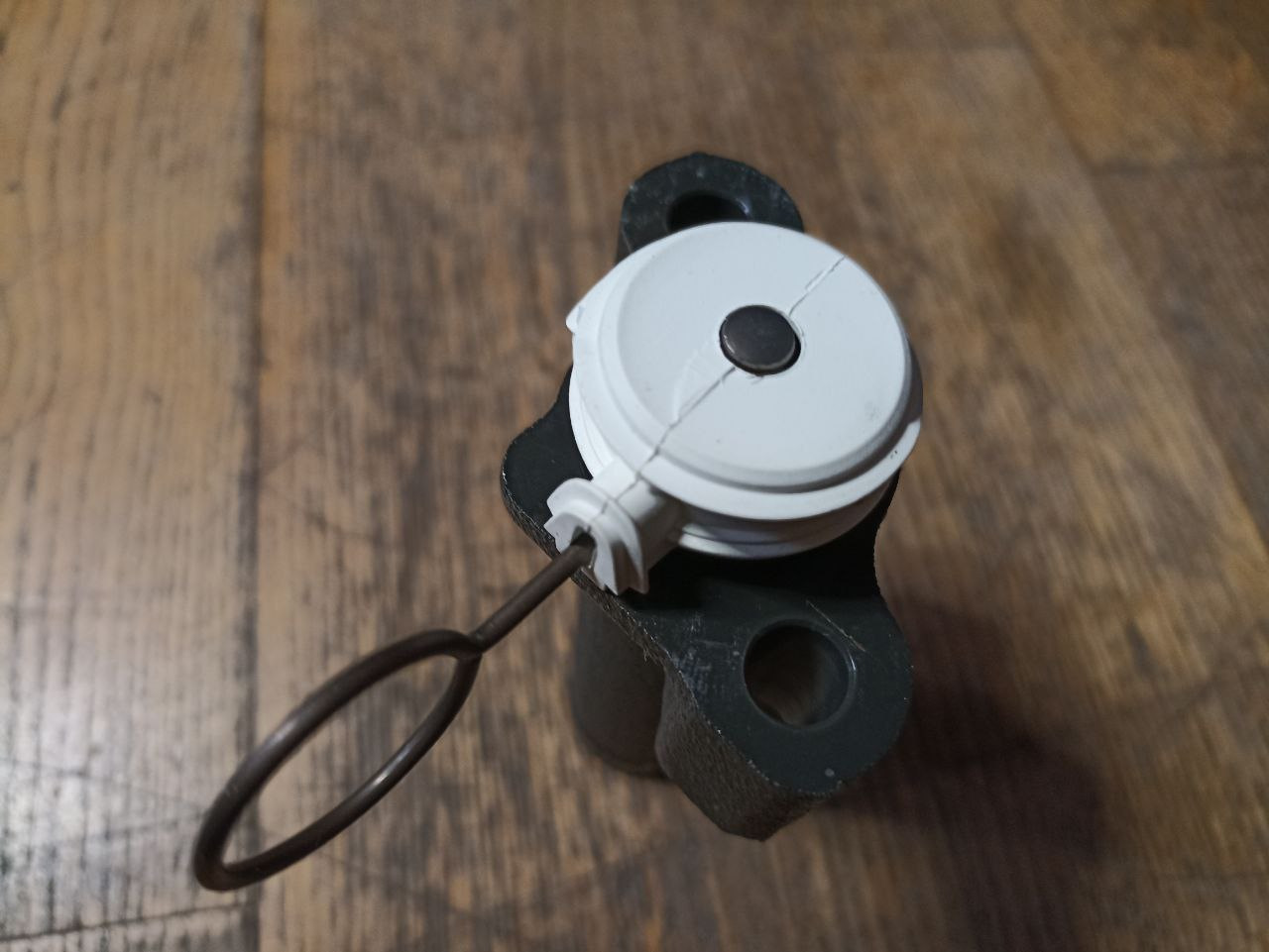

А в ней сидит вот эта дюймовочка: прикручиваем по месту, вытаскиваем чеку, и ремень натягивается.

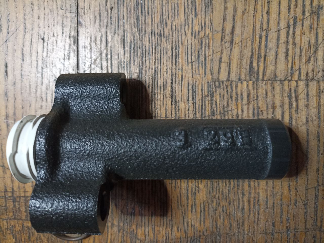

На торце есть сколы краски, гравировка выполнена на мой взгляд грубовато
На уплотнителе шов от формы, сама резина жёсткая.

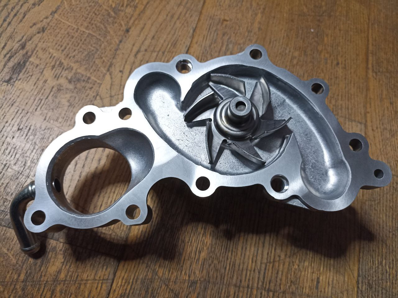

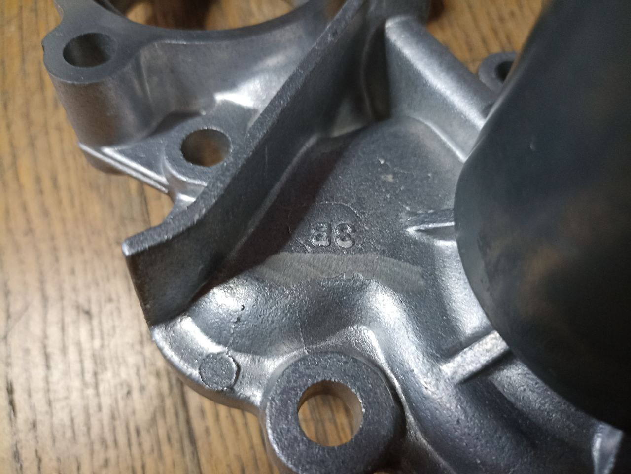

Под третьим номером — помпа, она же водяной насос,
в чём нас и уверяет надпись, продублированная аж на 7 языках. Производителем значится Aisin, значит в теории, это — то же самое, что ставилось на заводе.

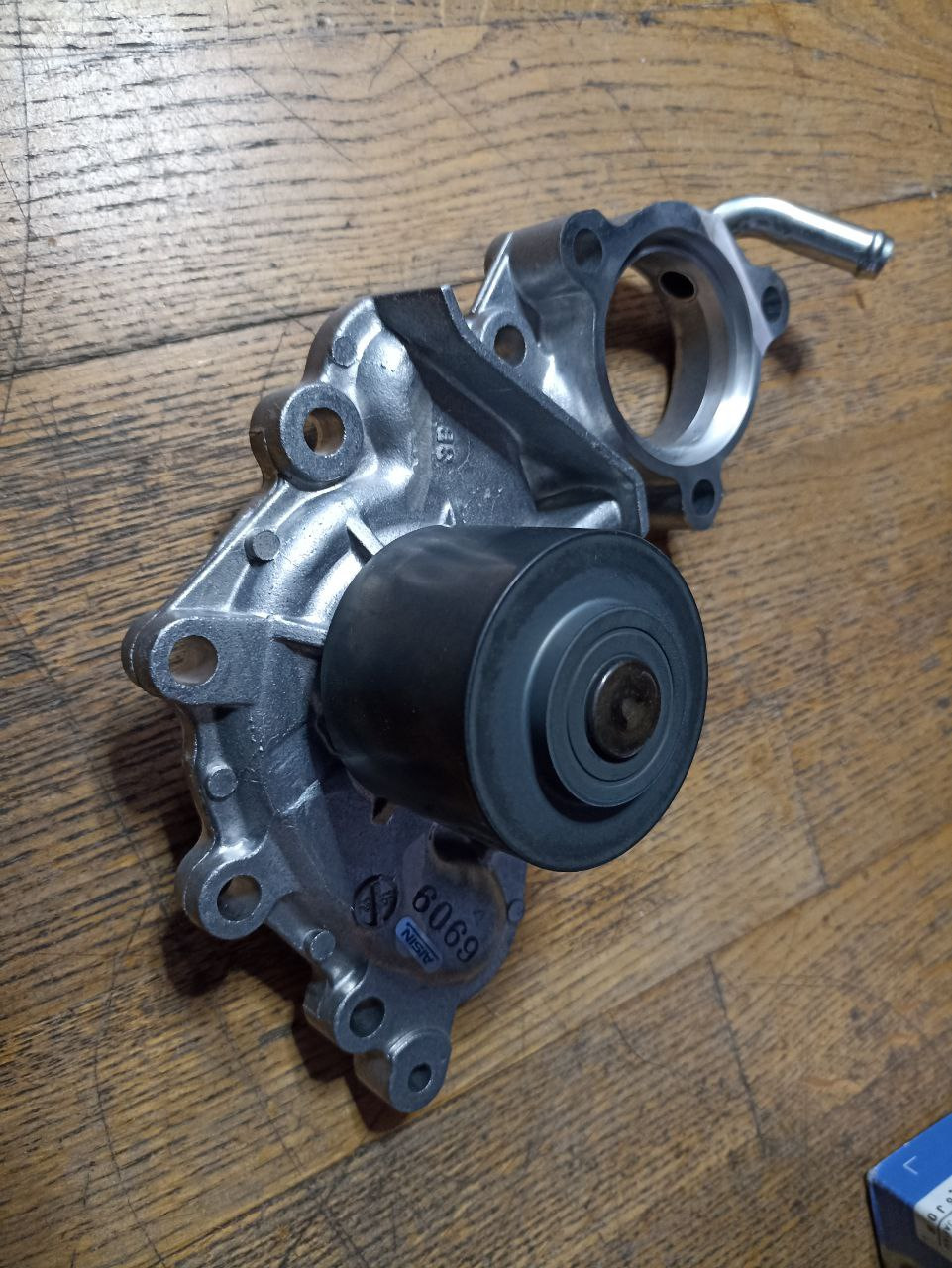

В коробке помещается с трудом
Блестящая, увесистая блямба с пропеллером. На корпусе — какие-то штампы, отливки и наклейки, которые мне ни о чём не говорят
И может я в своих представлениях преувеличиваю крутизну японской металлообработки, но мне кажется отливка грубовата, и опять какие-то следы механической обработки присутствуют
Внутри вроде ничего необычного. Крутится с небольшим усилием, плавно, люфтов нет. Что со смазкой подшипника — опять же неизвестно.

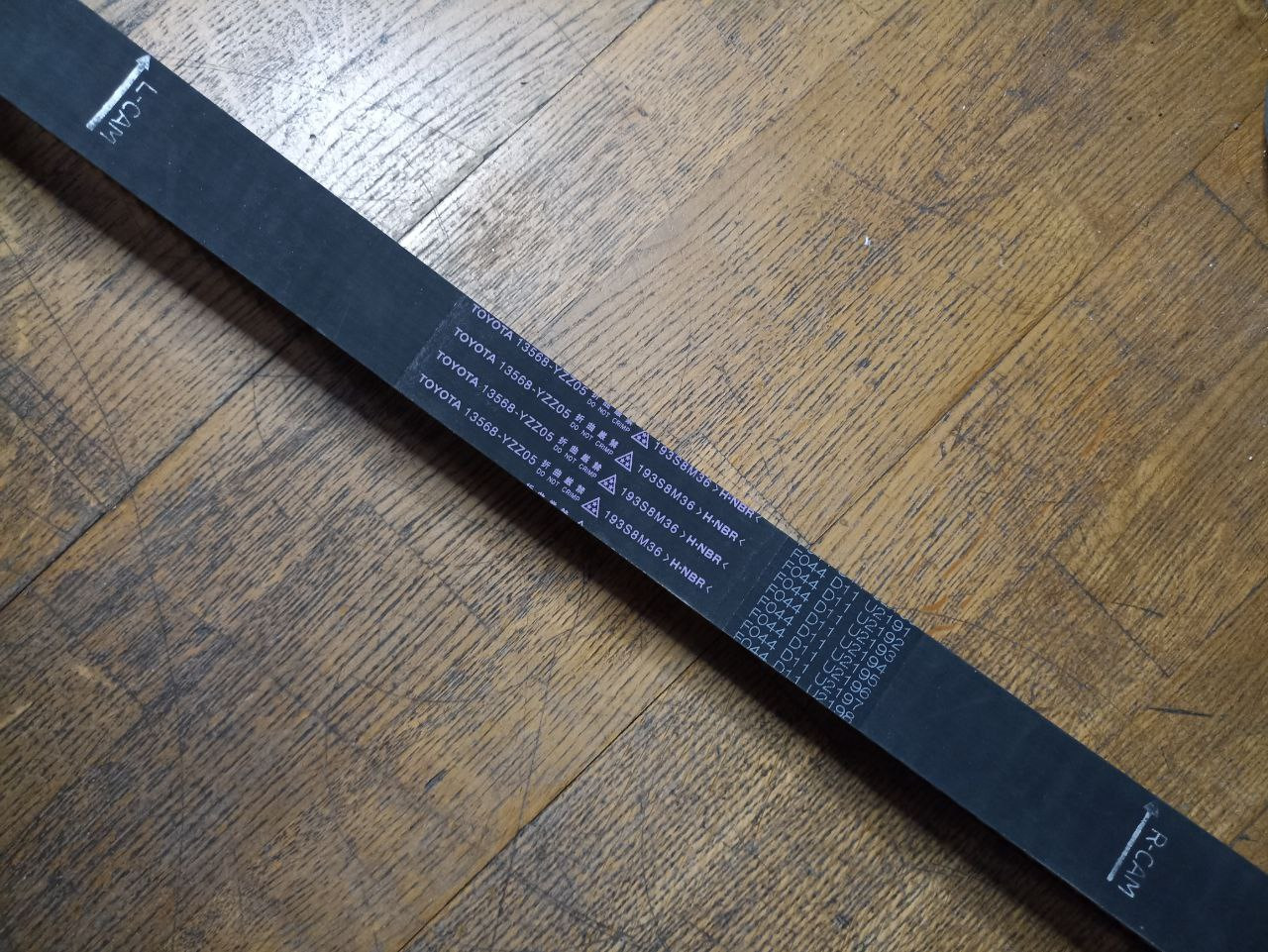

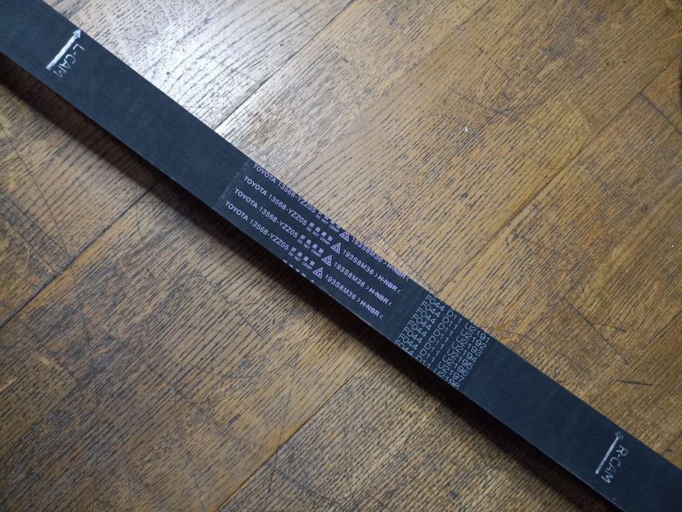

И завершает программу — ремень
Коробочки ему не сыскалось, сиротливо болтается в пакете с характерной типа тойотовской наклейкой.
Метки присутствуют, хотя стрелки, указывающие на валы, как-то не полностью пропечатаны

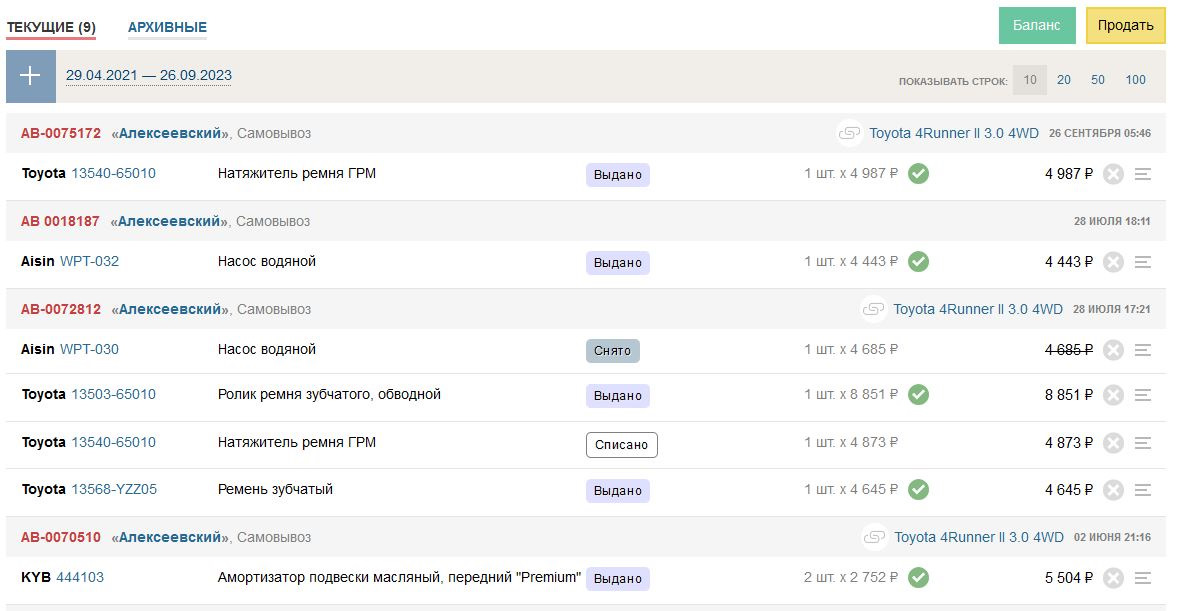

Вот так получилось. Насос заказал сначала не тот, дорестайловый, но добрый менеджер из Экзиста позвонил и поправил. Напоминаю, дело было летом. С тех пор на одни позиции цены не изменились, ролик и вовсе подешевел, а вот ремня теперь дешевле 12к в продаже нет. Понятия не имею, к чему бы это.

Ремень то Митсубоши ;) мог и не переплачивать ;) за пакетик по сути. На лендкрузере есть тема, все разжевано, метки на ремне ни на что не влияют.Без них ремни ставятся великолепно и элементарно.
Хех, вот тебе и оригинал, хорошо что за 5 а не за 12) Но я не был уверен что на митсубоши метки будут. Форум я читал, и без меток ставил, но мне не понравилось: на крышке грм метки как-то между зубов получаются, и непонятно, то ли криво поставил, то ли так и надо, то ли крышку кто-то криво прикрутил до этого. Ну судя по тому что мотор относительно нормально работал, наверно правильно, но хотелось на этот раз точно знать
Там высокоточно и не получиться =) Все равно на ширину зуба плюс минус может быть. И все работать будет адекватно, проходили уже. Гейтс, Сан, Митсубоши — это все на заводе Гейтс делается =) Я беру Sun.

Час отличаются рест/дорест ремни?
По каталогу номера разные, а так насколько знаю — ничем, оба 36мм 193 зуба
На помпе место обработки, возможно оригинальный номерок тойоты или надпись тойота.
