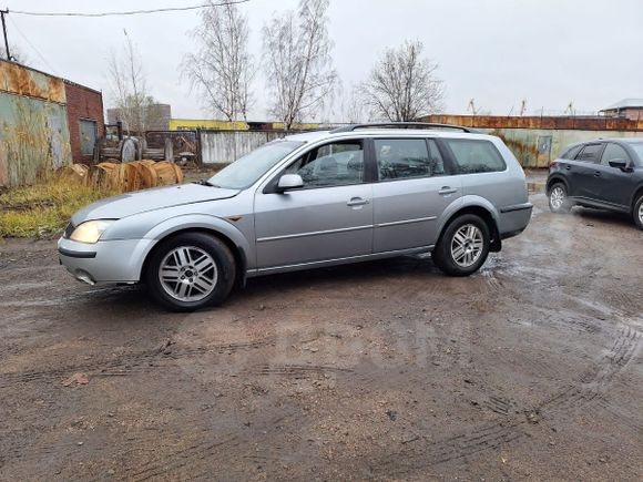

Осмотр и покупка авто для меня были, как в тумане. Наверное, сказалось продолжительное время без авто и тошнота от общественного транспорта. Я осмотрел достаточно много авто, и отметал варианты даже за мелочи. А тут приехал, прокатился пассажиром пару километров и оставил задаток. Про особенности модели, двигателя, топливной системы не знал вообще ничего. А зря. Будет уроком. Что имеем: живой кузов, куча опций, мёртвые форсунки, дым на холодную, который пропадает через пару минут в движении, биение тормозов, небольшой стучок сзади при проезде неровностей (который потом стал прямо стуком). Подсчет попадалова, разочарование и мысли о продаже. Но я так не привык. В чьём-то БЖ нахожу инфу о существовании белорусского чата владельцев Мондео 3, меня туда принимают, и начинается ликбез. Как много я не знал. Но уже поздно. Там дают контакт Максима (дизелисты-фордоводы, думаю, знают, кто это), звоню и еду к нему.

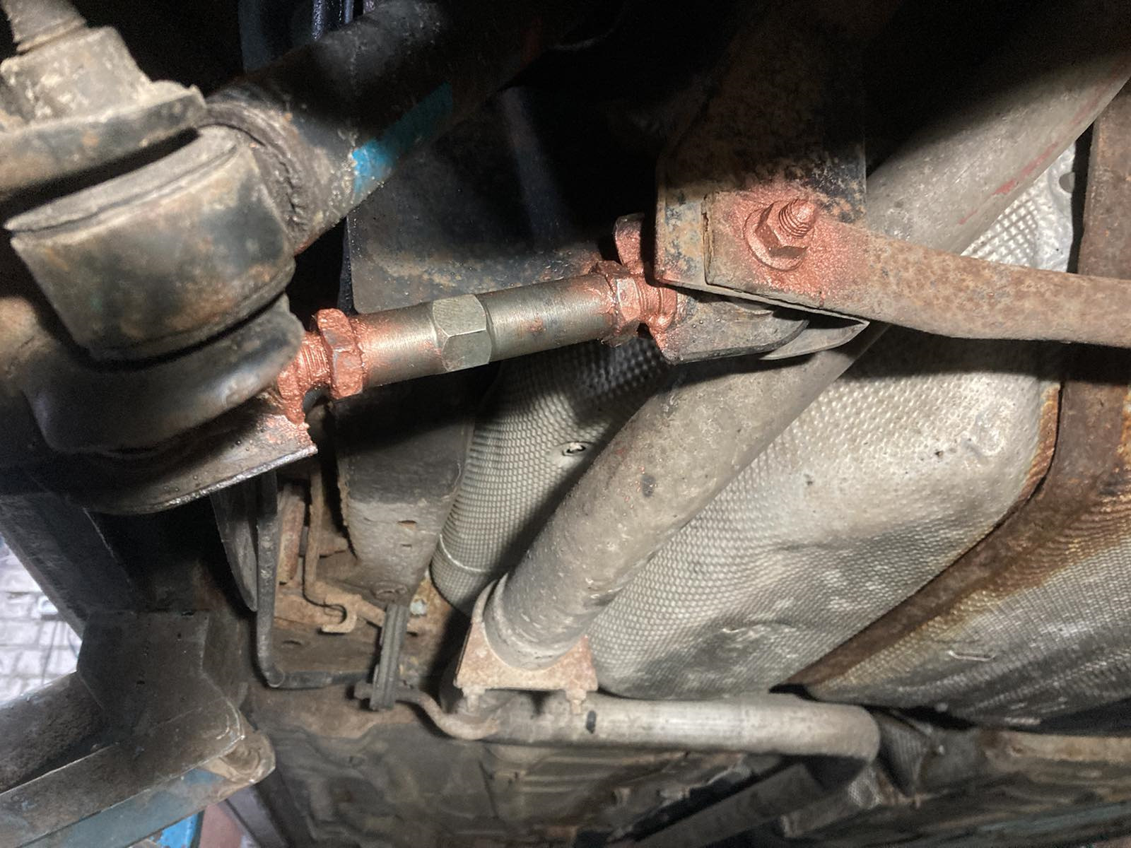

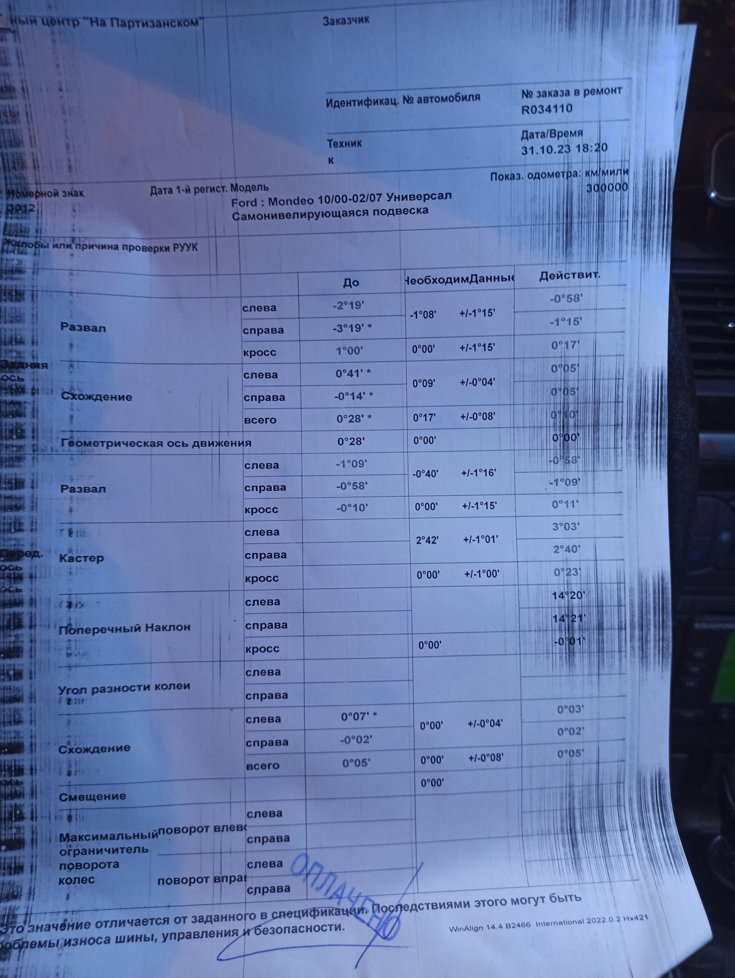

Глава 3. Подвеска, тормоза и прочие ремонты.

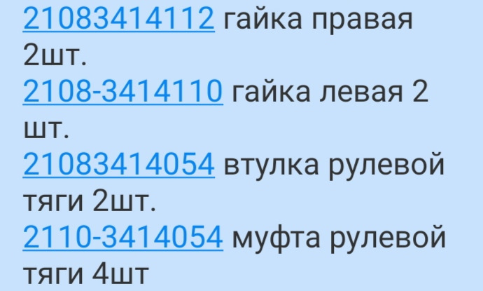

Тут особо ничего интересного: диски/колодки вкруг, замена направляющих на правильной смазке (вычистил скобы до состояния новых, один суппорт пришлось купить ради скобы). Также восстановил работу заднего дворника, сделал кнопку открытия багажника, минимальный антикор. С подвеской сзади были вопросы, а именно: "домик" (как оказалось, это болезнь именно универсалов), тот самый "уже стук" и какое-то жёсткое проседание при минимуме груза. Купил болты схождения, сайлентблоки рычагов, где стоят эти болты, и загнал на станцию возле работы, т.к. подобные работы мне делать негде, ведь гараж я пока не снимаю, а своего нет. По итогу хана пружинам и амортам. Купил практически новые саксы на моторлэнде, и хорошие пружины, которые даже на глаз были выше моих. Взял б/у потому, что за забором от работы и нужно было срочно, т.к. машина висела на подъёмнике и что-то новое заказать я не успевал. Ну да ладно. Сделали, сгонял на сход, домик стал меньше, но не ушёл даже визуально, стук остался, жопа как проседала, так и проседает. Настало время радикальных мер. Звоню своему другу, по совместительству лучшему (по моему мнению) сварщику, обговариваем с ним изготовление регулируемых рычагов (нижний, поперечный, он же косточка). Получаю добро, закупаю сгоны (от ВАЗа), б/у рычаги самые дешёвые, всё равно сайленты под замену, и сами сайленты. Неделя ожидания, рычаги готовы, установлены, развал сделан и итог: колеса стоят идеально ровно, жопа больше не гремит и не проседает. Эти рычаги были просто убиты в труху. Я доволен.

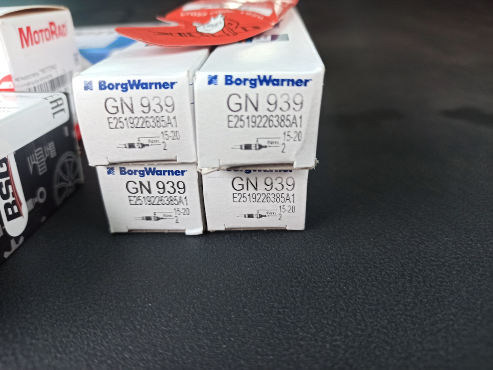

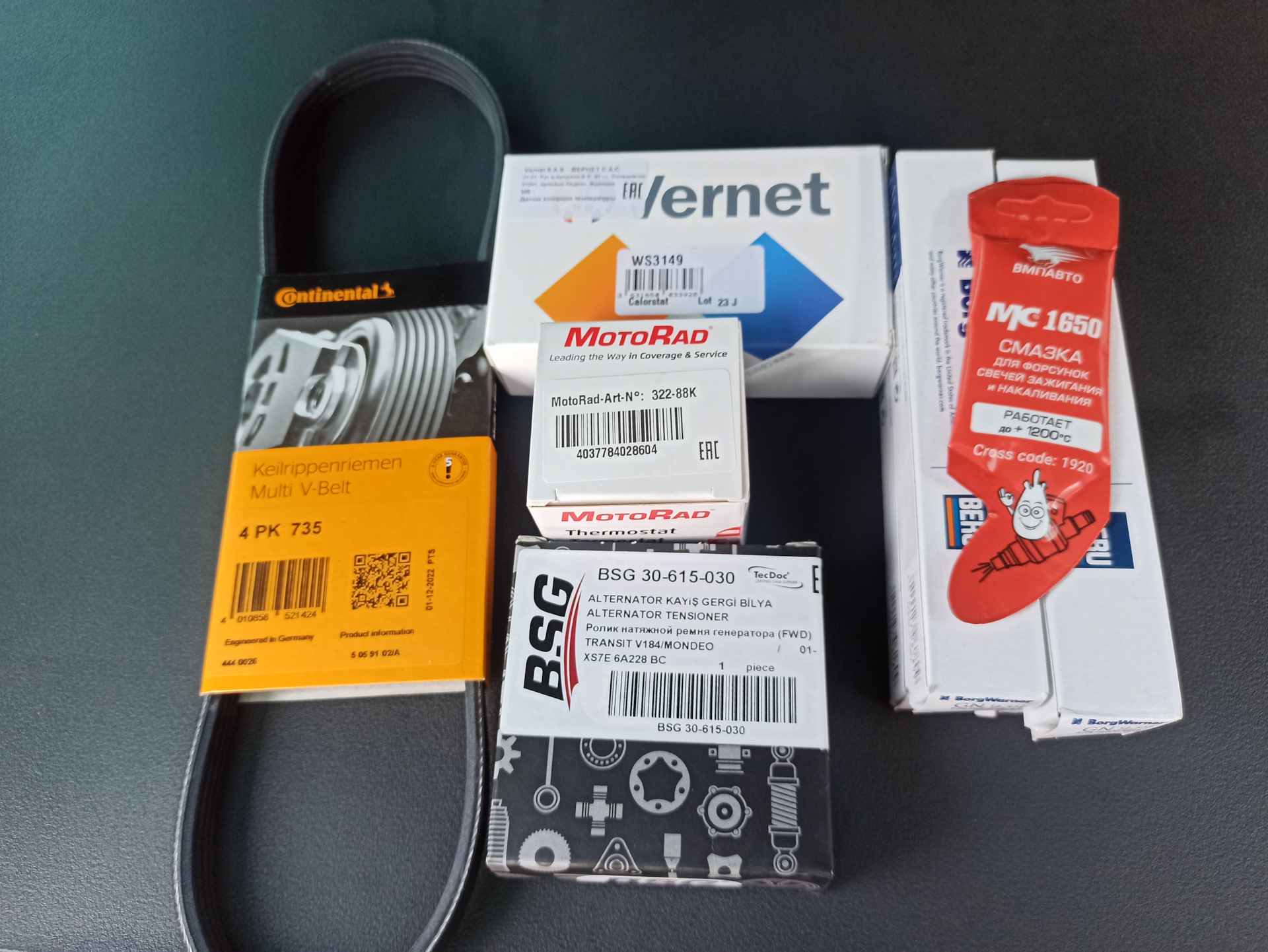

Глава 4. Свечи, термостаты.
Перед зимой в любом случае хотел поменять свечки на новые. А тут, с приходом холодов, машина перестала греться. На форуме сказали, что всему виной малый термостат. Начал поиски, в продаже есть только транзитовские, которые не совсем то, что нужно, и нужный, но только в оригинале. На помощь пришел Виктор vitja090191, который продал мне тот самый термос за адекватный прайс. Докупил ещё основной термостат, датчик температуры ОЖ, новый ремень ГУР и ролик его натяжителя (их всё равно нужно снимать для замены датчика, почему бы не поменять но новое), свечки, банку антифриза и загнал на ту же станцию. Очень боялся, что свечи не открутятся, но пронесло, всё прошло гладко. И каково было моё удивление, когда с утра, при запуске авто, я не обнаружил того самого дыма. Кажется, мелочь, а двигатель стал работать сильно мягче.

У меня на тдди дым на холодную был из-за одной мертвой свечи накала. А все твердили, что это форсунки, не будет он дыметь без одной свечи) сделал форсунки, а результата ноль. Поменял свечу и дым ушел) А насчёт домика сзади это у всех Мондео 3 даже на новой подвеске, такая подвеска)
У меня примерно та же ситуация, но форсункам на самом деле было плохо — выскакивала "спиралька". Не сильно надеялся на свечи, просто перед зимой решил поменять, ибо не было информации, как давно их менял предхоз, и менял ли вообще. Морально готовился к замене мотора в перспективе, хотя отсутствие либо слабая компрессия, думаю, сказывалась бы на динамике. Хорошо, что вроде решилась проблема, и можно переключиться на дальнейшее восстановление.
