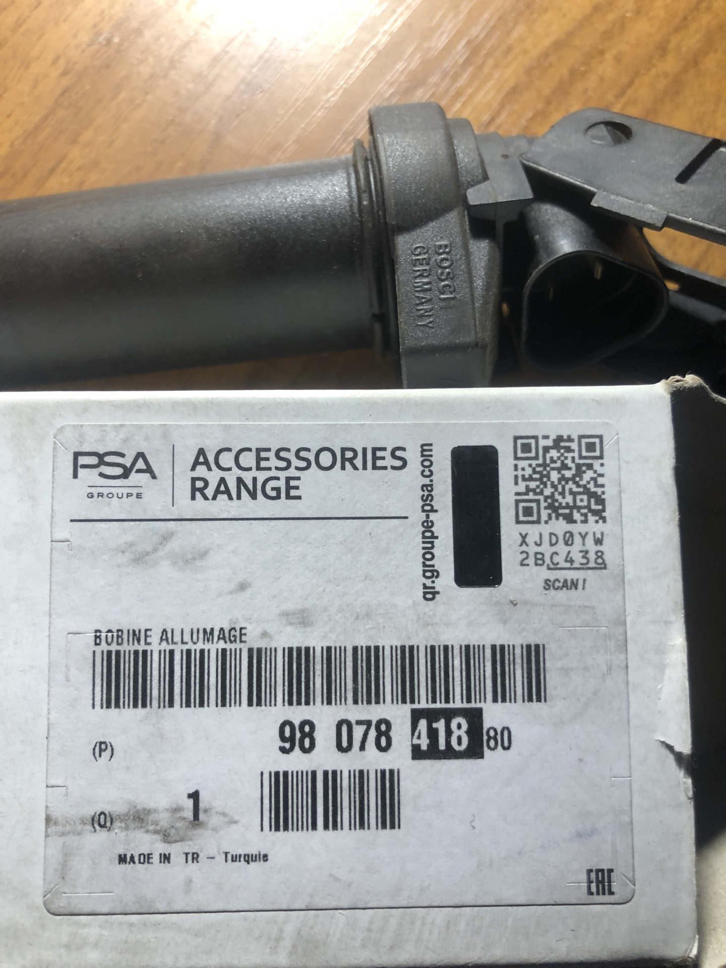

Катушка оригинал, производство Турция
на свою машину я ставлю только оригиналы

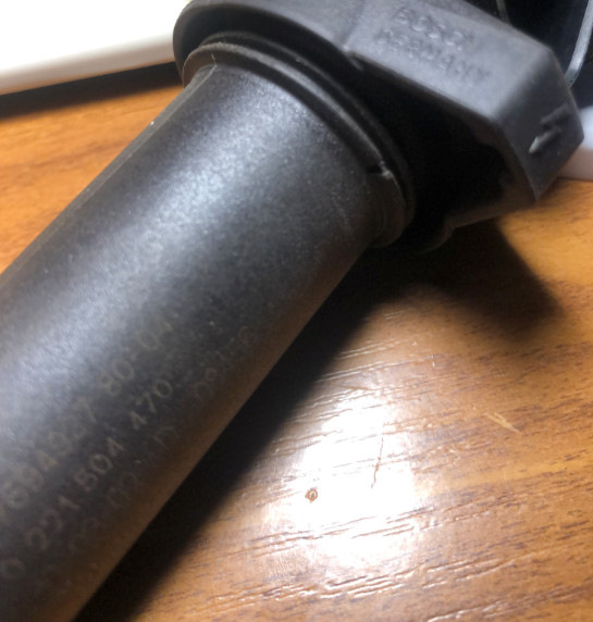

А теперь наблюдения, катушка оказалась производства БОШ из германии, я офигел, что в Турции завод, или просто евродетали перекладываются в ихние коробки-ОФИГЕТЬ
БОШ
Вот такой он параллельный импорт

У меня под оригигалом лежал БОШ производства Польша…
А я бы не стал так радоваться такому немецкому сюрпризу. Учитывая что PSA действительно кладет турецкие Eldor катушки под данный артикул.
P.S. У бошевской катушки, если не ошибаюсь, под артикулом дата производства стоит (на Вашем фото плохо видно, 10 год?). А, ну и на пыльнике кажется выштамповка.
20-год

Хочу уточнить: Вы считали, что PSA производит катушки зажигания?
Да, именно так, внутри лежат Bosch (0221504470), PSA просто перекладывают в свою коробку :)

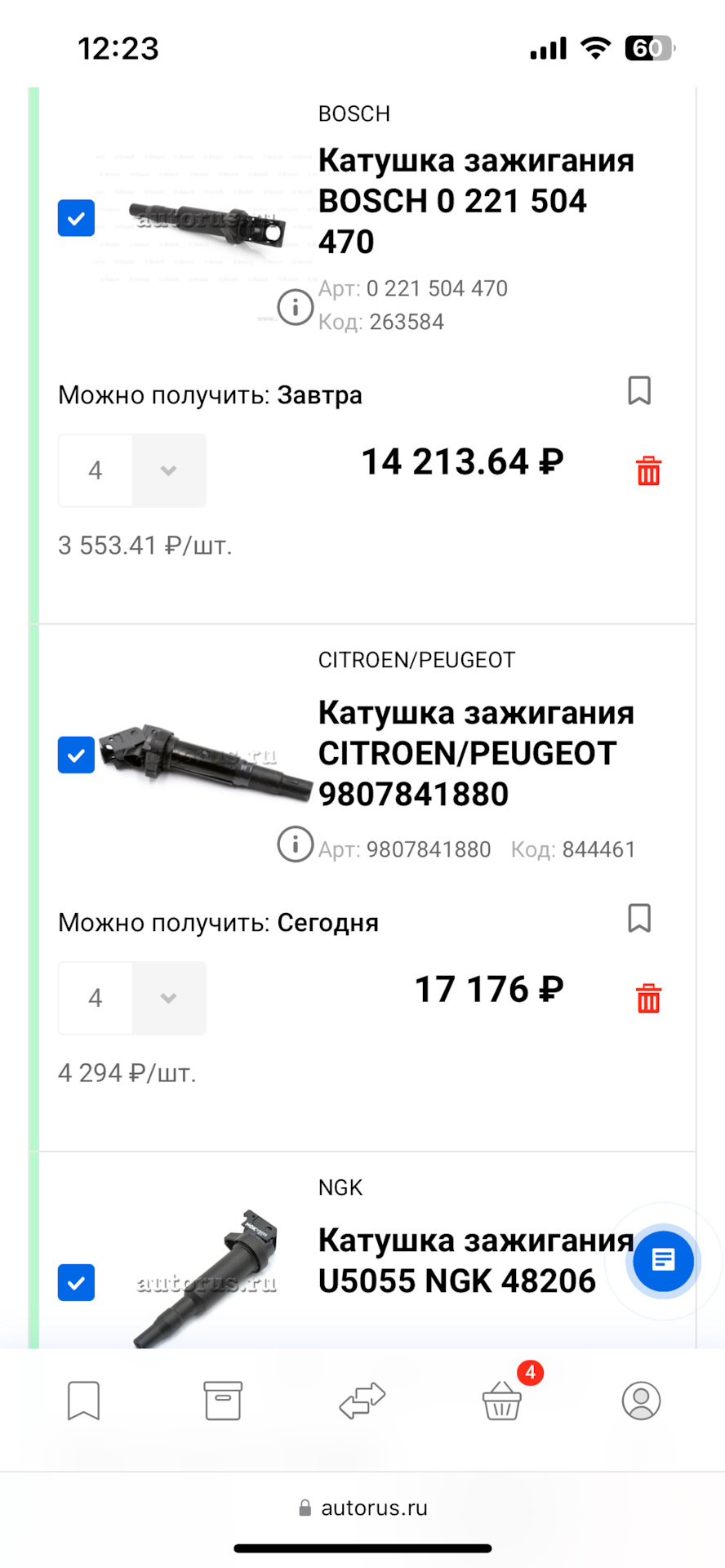

Здравствуйте, какие катушки лучше брать, раз в коробке пса лежит тот же бош?
Ну лично я бош и поставил: www.drive2.ru/l/692497713014517118/
Кстати, тоже в Авторуси покупал)
