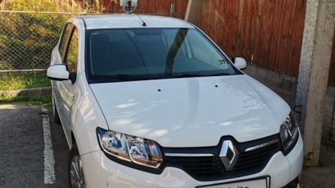

Главным критерием была правильная СТГ, а это подразумевает, как можно меньше засветок выше СТГ, особенно на уровне глаз водителя встречного транспорта.
Филипс 9000 всем хорош, кроме цены, а купить нужно на 2 машинки…

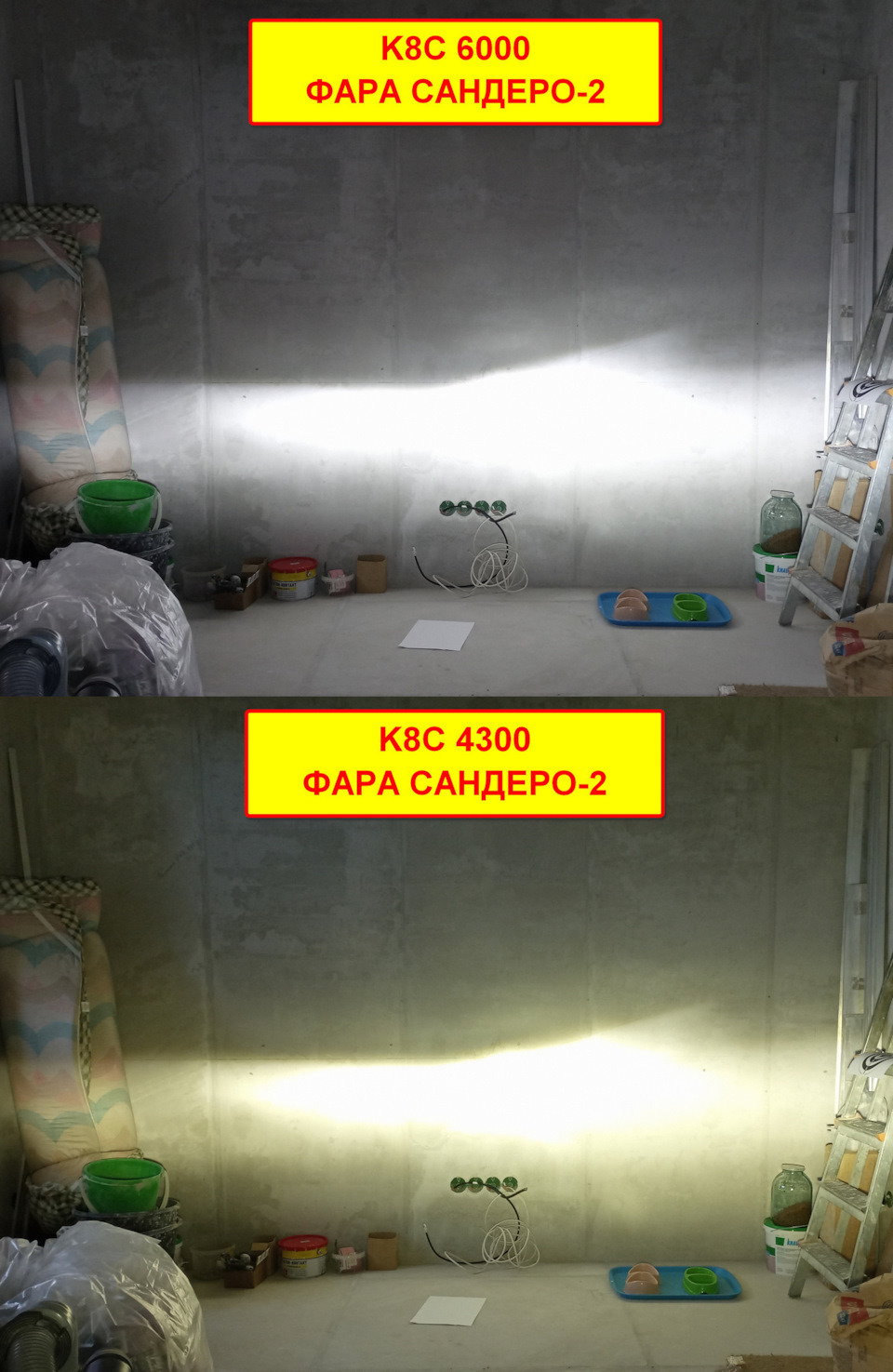

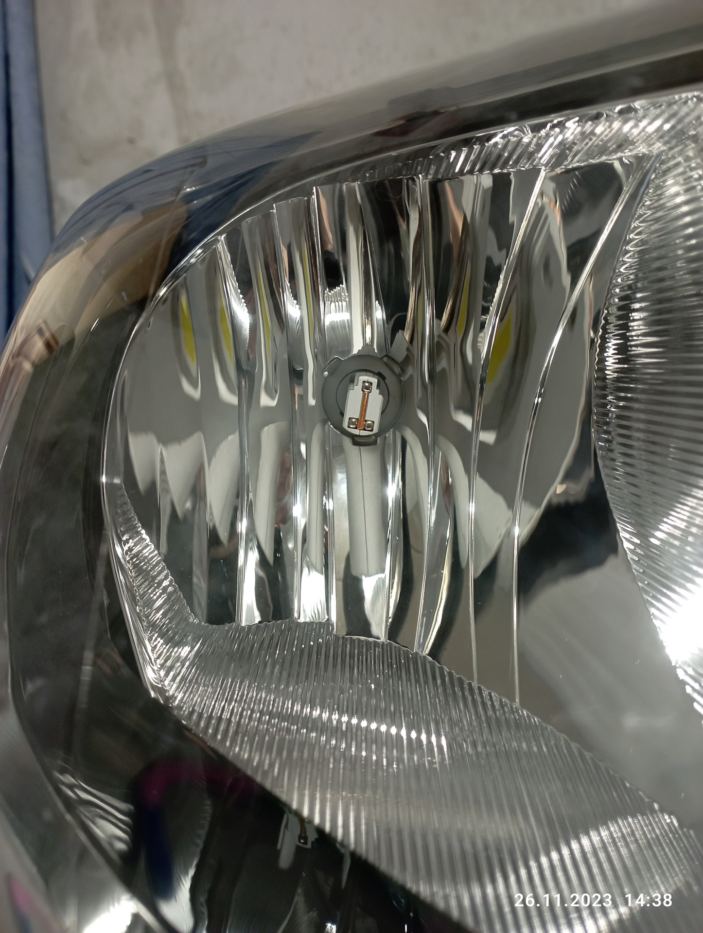

Короче, подыскал приемлемые варианты и купил Dawn Knight K8C 40W H7 4300K. и 6000К
Про них я писал тут www.drive2.ru/l/661135518221750982/

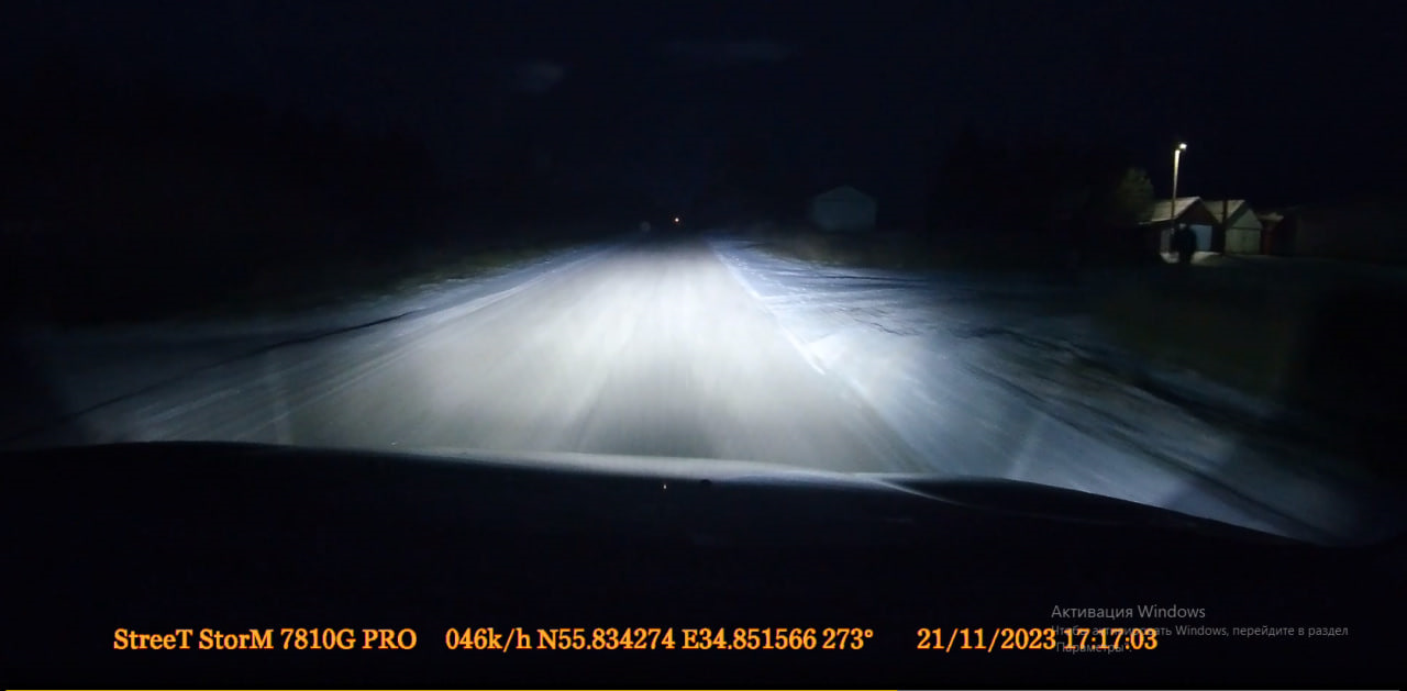

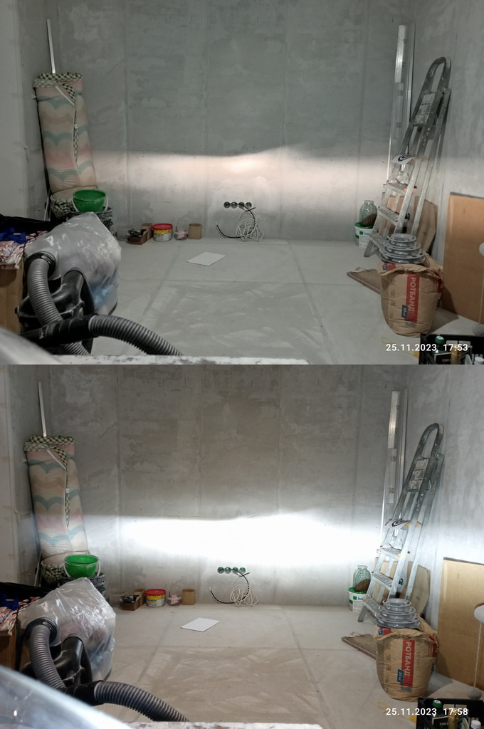

Потестил я это дело в фаре Сандерика прямо дома и получил приемлемые результаты.
Вот сравнение Галоген + 120 — Лед к8с
Здесь сравнение разных цветовых температур к8с.

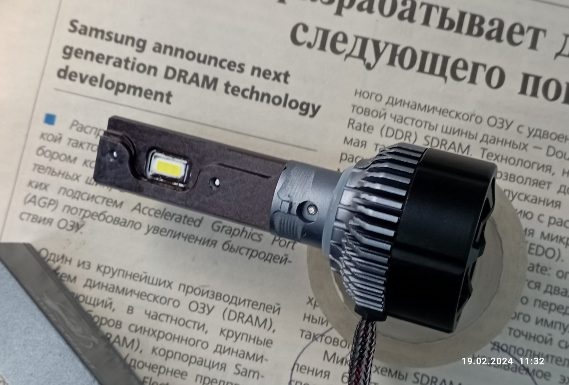

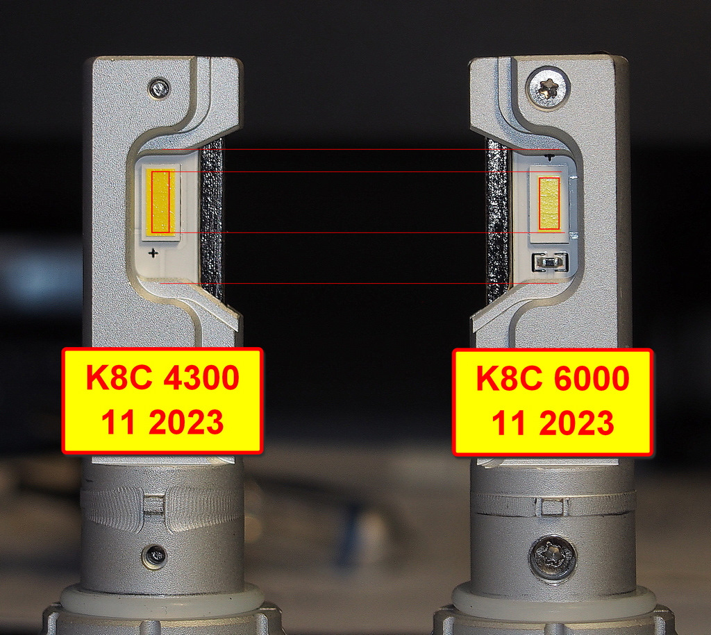

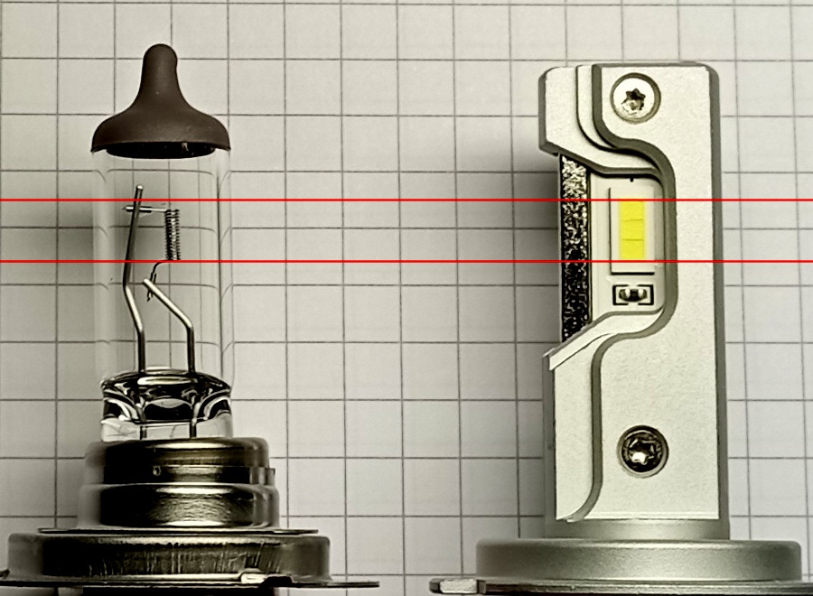

Лампы лед стремятся к повторению формы и расположения кристалла, в соответствии с формой и расположением излучателя в галогеновой лампе.
Пока это ни полная аналогия, но прогресс присутствует.
Ранее я упоминал про различные кристаллы в лампах К8С 4300К и 6000К.
Так оно и вышло.
Вот сравнение.
В итоге, свет получился подходящим для фар Сандерика.
Если и менять лампы, то по-причине избыточной яркости, всё же.
Есть варианты её снижения, с вмешательством в драйвер, но, думаю, можно ещё попробовать лампы К5С мини. У них такой же мелкий кристалл должен быть и мощность/освещение ниже.

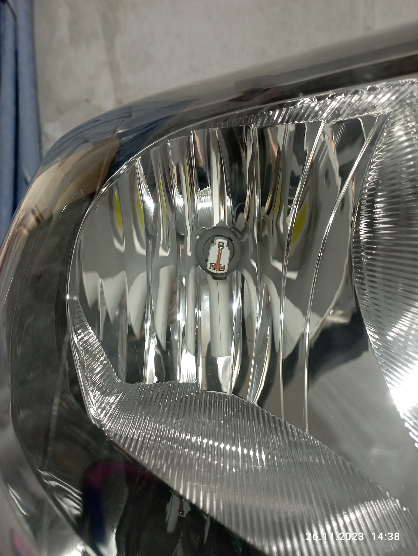

Лампы установил в таком положении.
ОБН. 09.01.2024

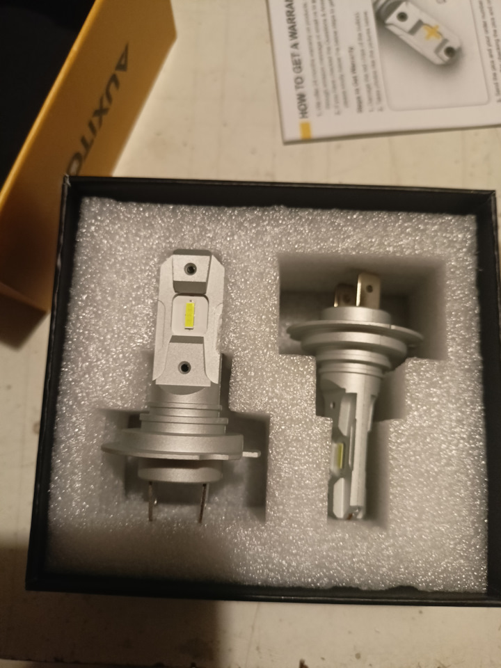

В настоящий момент в фарах установлены лампы Dawn Knight K5C MINI 40W H7 6000К.
Этот вариант подходит намного лучше, чем Dawn Knight K8C 40W H7.
1 — Dawn Knight K8C 40W на самом деле имеют мощность 45Вт, что переизбыточно.
2 — Dawn Knight K8C 40W H7 имеют серебристый корпус, что вызывает множественные переотражения света в рефлекторной фаре ближнего света. Это ведёт к увеличению засветов над зоной СТГ.
**** ОБЯЗАТЕЛЬНО ЗАЧЕРНИТЬ ВЕСЬ КОРПУС ЛАМПЫ, НАХОДЯЩИЙСЯ ВНУТРИ ОТРАЖАТЕЛЯ + ВСЕ БЕЛЫЕ/СЕРЕБРИСТЫЕ/МЕДНЫЕ ЭЛЕМЕНТЫ ОХЛАЖДЕНИЯ И ПОДЛОЖКИ СВЕТОДИОДОВ. ВСЁ ЗАЧЕРНИТЬ ! ****
ЛЮБЫЕ ЛАМПЫ, КРОМЕ ЧЁРНЫХ — ДЛЯ РЕФЛЕКТОРНОЙ ФАРЫ ПРОТИВОПОКАЗАНЫ.

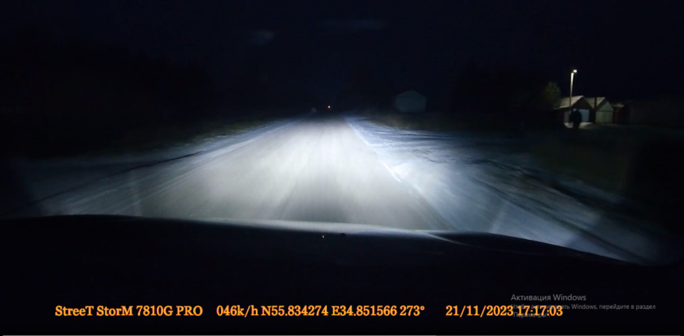

Вот ваш ближний, 1:31 попадаете в туман и видно пятно, как тот самый свет, который идет на знаки, идет пятном

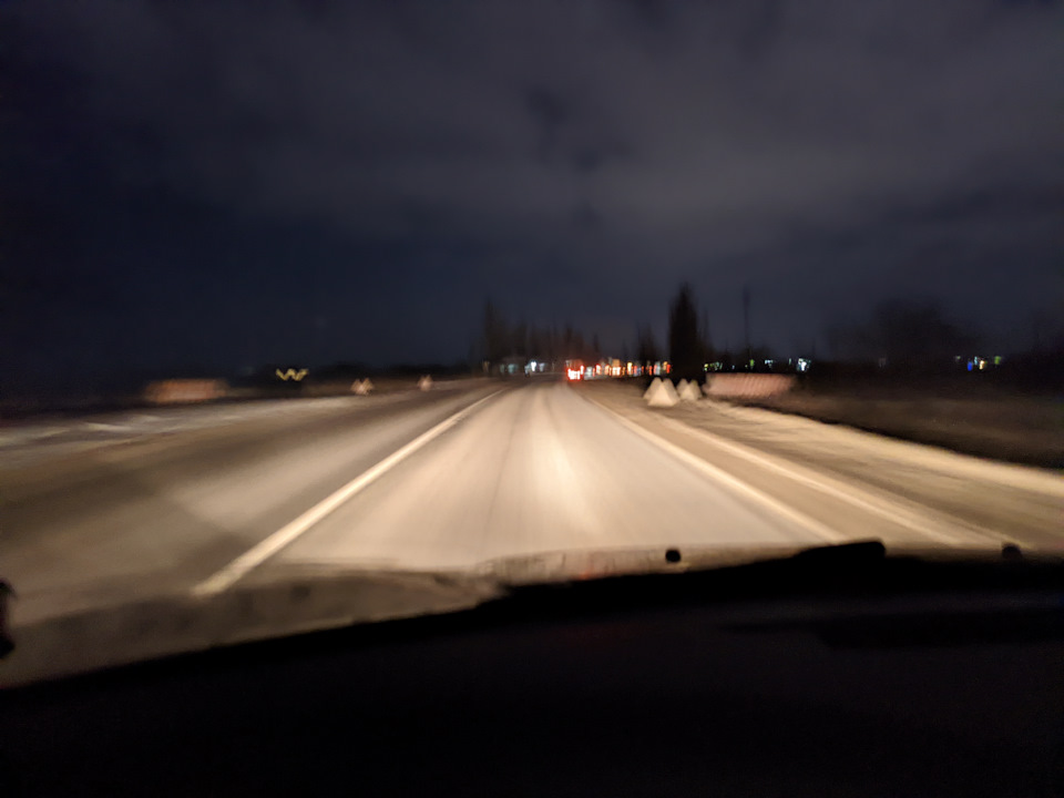

Я крутил вертел и наблюдал за засветками выше СТГ. И на Весте и на Сандеро, получилось меньше всего засветов, при положении, как я делал фотку.
Да, лучше, засветов меньше, завтра займусь тонкой настройкой!.. У меня в правой и левой фаре отличается немного угол наклона лампы, в правой стг легче выставить чем в левой, попробую местами лампы поменять.
У меня аналогично. Думал, что это косяк моей Весты, а получается, что я не одни такой — в правой СТГ лучше

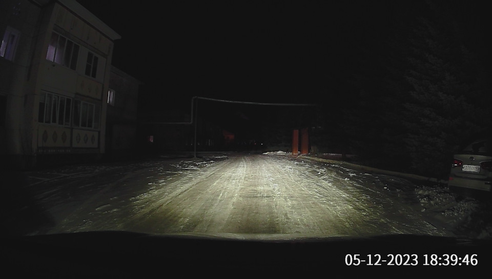

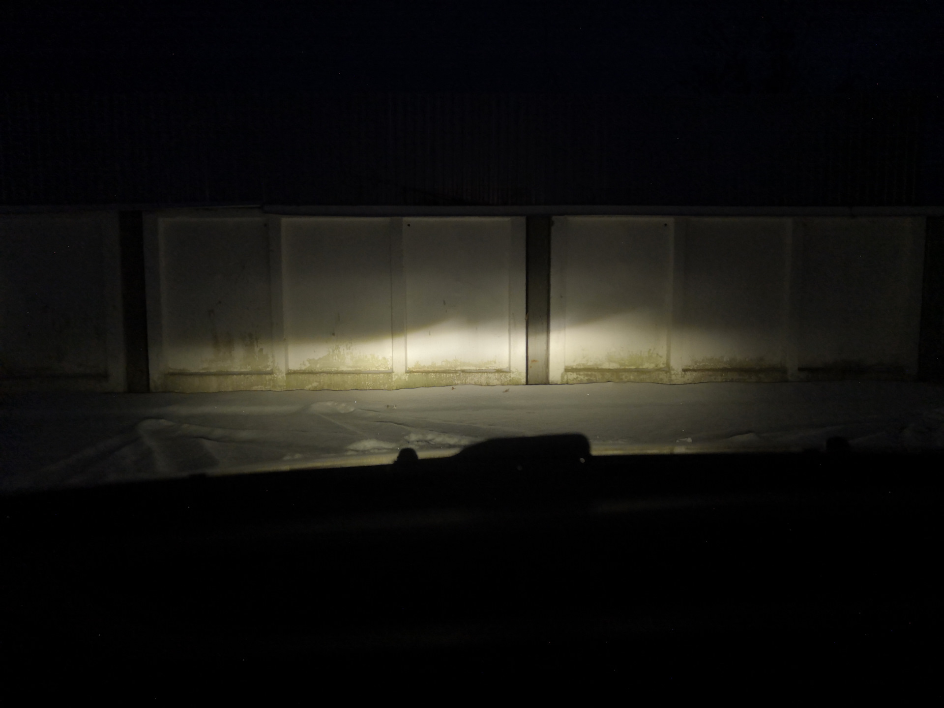

Вчера заказал k8c h7 4300k посмотрю что придет…) Щас стоят галогенновые OSRAM OFF-ROAD Super Bright Premium H7 80W.
Расскажи потом.
Да должны вроде 4 декабря, сюда скину, остается проблема найти белую ровную стену…🤔
Vesta-Z

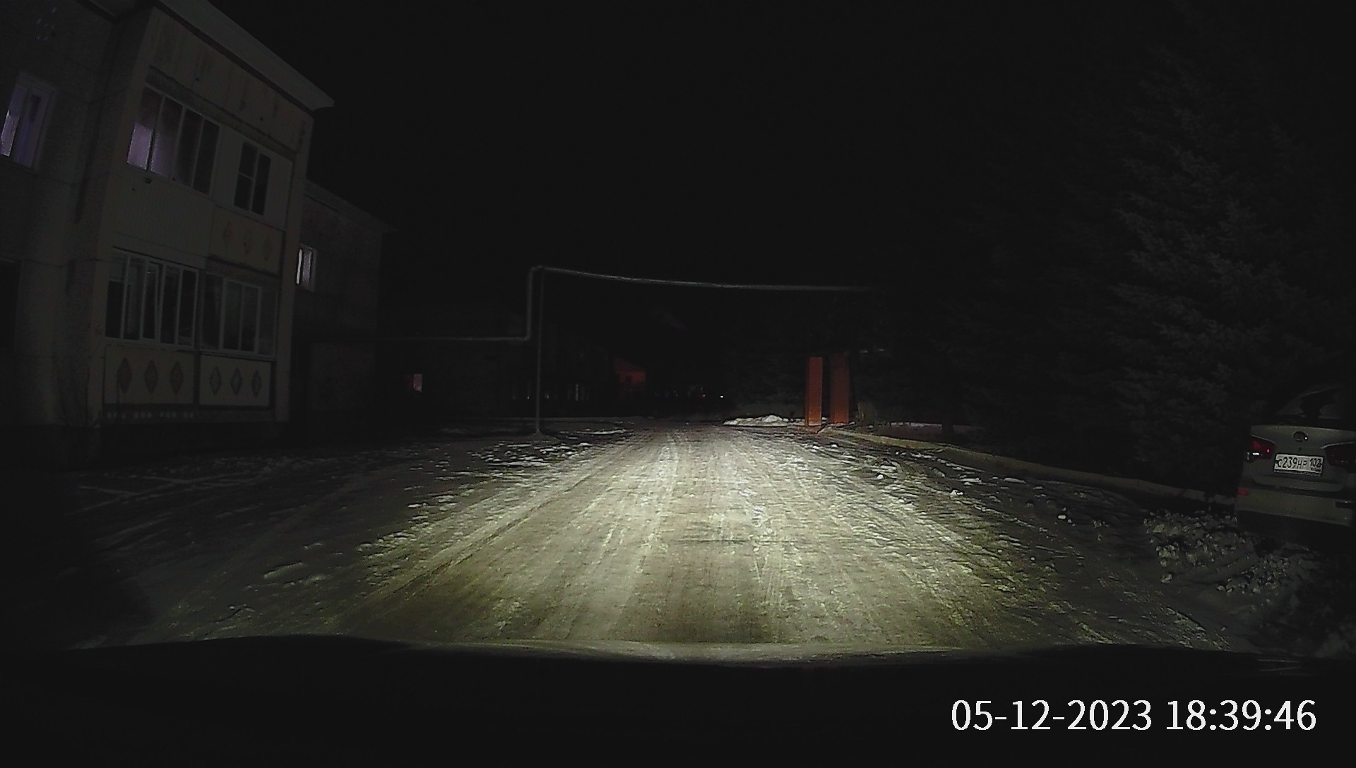

Так светят
Ставил днем предварительно погоняв их перед монтажом, вечером было лень ставить галоген…) Впечатления так себе, после 80w я б не сказал что так сильно они светят… Зеленее и желтее свет.
Gagarinec
Так светят
Стг как не крути но лучшее по центру, двойной зуб получается, если галку делать одну, левая сторона от центра не чёткая линия получается. Пробывал регулировать каждую сторону отдельно.

Тот же дав кнай к8с 6000к
Shaman320
ozon.ru/t/qlgVXo8
ozon.ru/t/jNowBgd
Эти праально?
И чем эти отличаются?
Не понимаю просто в них.
Спасибо.
4300 или 6000

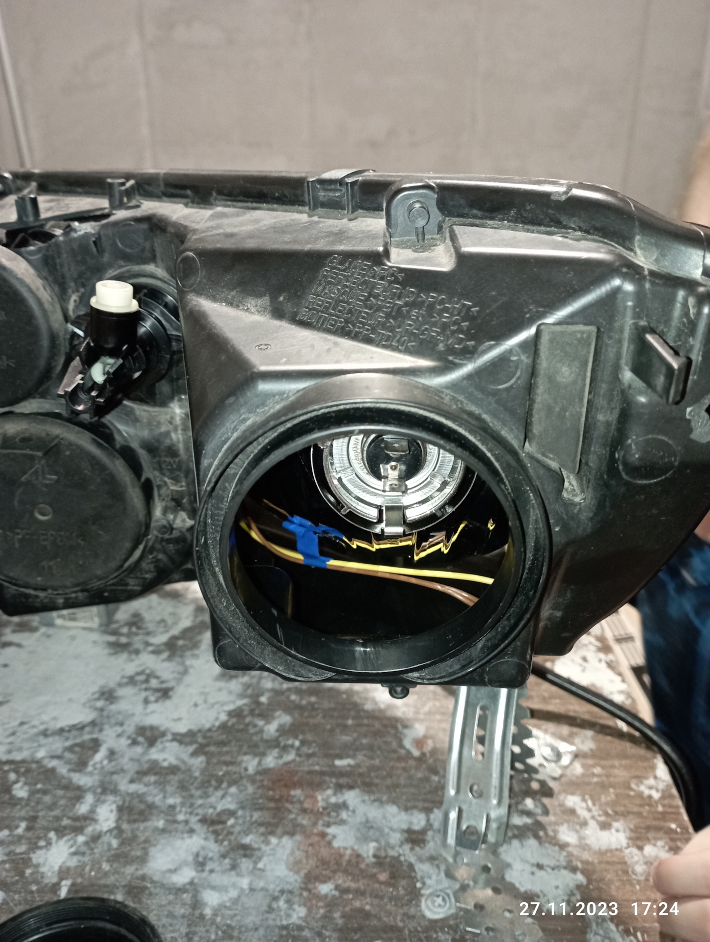

Вечер добрый, лампа встала без проблем?
Заглушку купил увеличенную родная осталась?
Без проблем. Места хватает с родной крышкой
Shaman320
Положение вот такое
Неожиданно 🔥
Ситуация вынудила. Когда ты один со свечкой, а остальные с фонариком, тут выбирать не приходится :-)
С волками жить- по волчьи выть.
Не понятно как освещает дорогу, если засвет выше СТГ…
Замечательно. Вот на Весте, пример
Переход от освещённого к неосвещенному резкий?
Достаточно видна граница, особенно когда машина качается.
Есть нюанс. Вот теперь глаз привыкнет к яркому и будет хуже видеть то, что в темной зоне. Или нет? Раньше с таким сталкивался на ксенон.

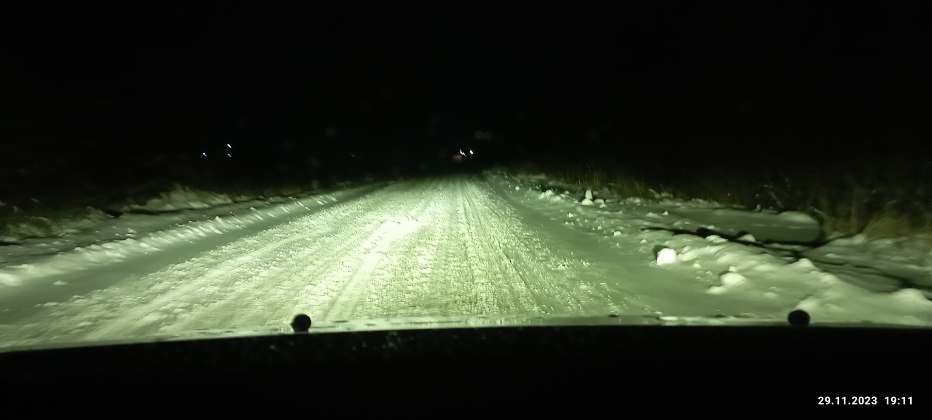

Уже 2 недели на Сандеро на 4300 и неделю на Весте с 6000. Стало лучше в разы.
Абсолютно резкий переход — это на линзах. В рефлекторе пока такого нет.
Да то что перед машиной светло это понятно. Интересует как с заметностью объектов на удалении от машины.
При одной и той-же дистанции освещения, более яркий свет высветит больше предметов, чем тусклый.
Теперь видно свою полосу и обочину, при разъезде со встречным ярким авто, а ни цепляешься за руль. в поисках ориентиров впереди, как будто глаза закрываешь совсем и не знаешь куда ехать дальше.
