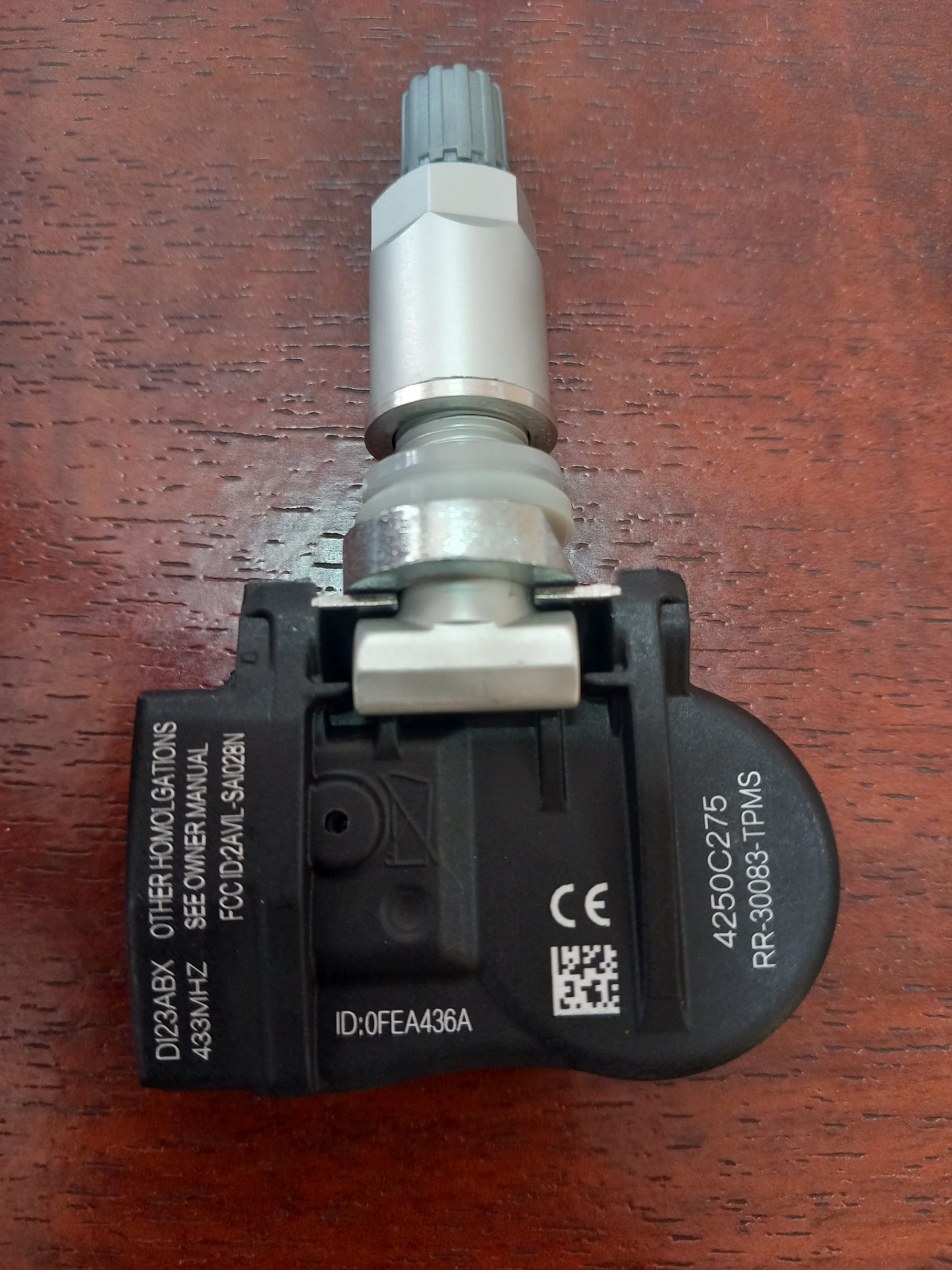

Второго спорта сдал в trade-in без зимнего комплекта колёс, соответственно решил их и попробовать на третий, не заморачиваясь с приобретением новых. Единственно, нужен второй комплект датчиков давления в шинах.

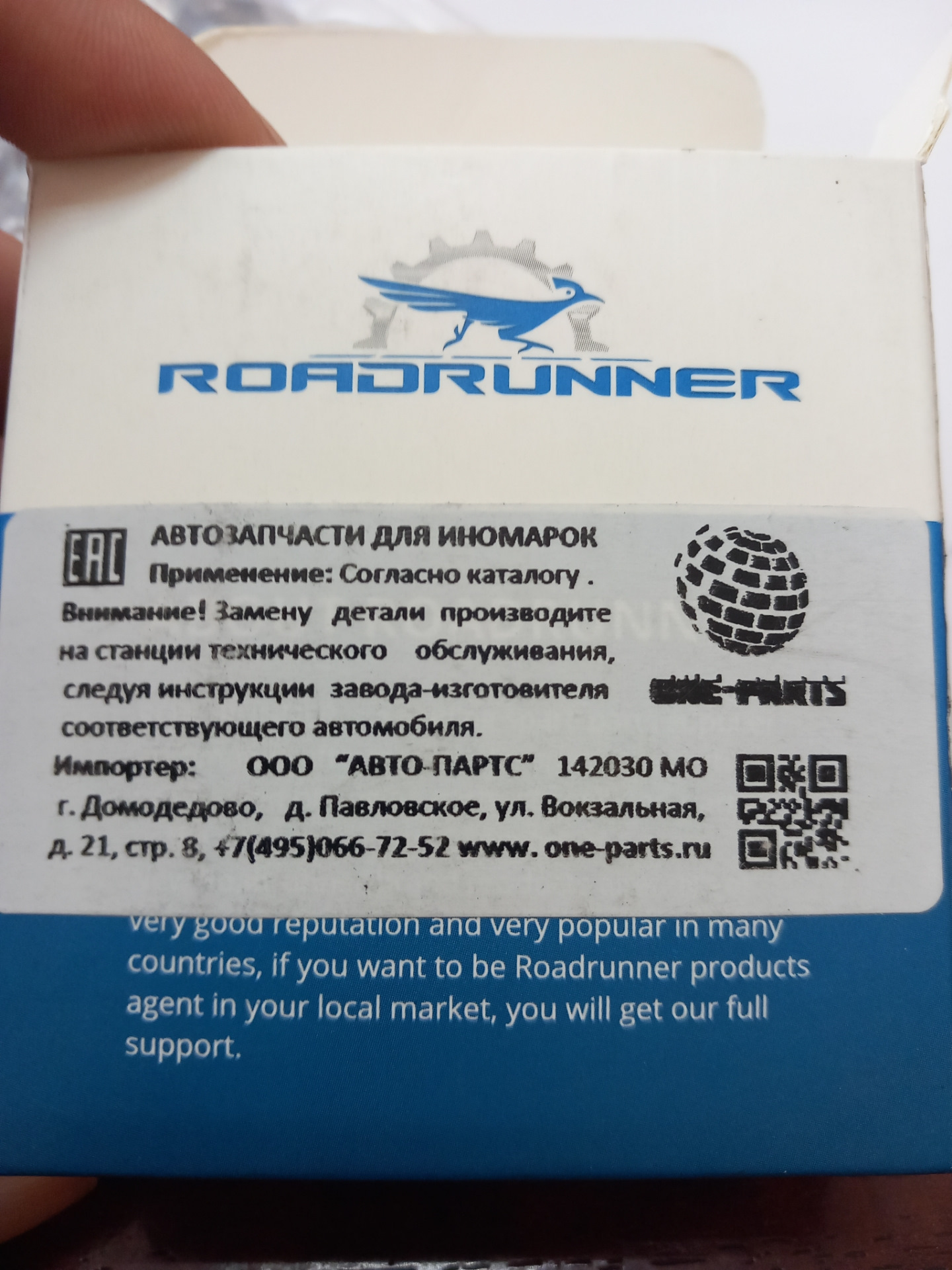

По совету магазина, который поставляет запасные части для автомобилей фирмы, взял следующий комплект из четырёх датчиков за 5 600 рублей.

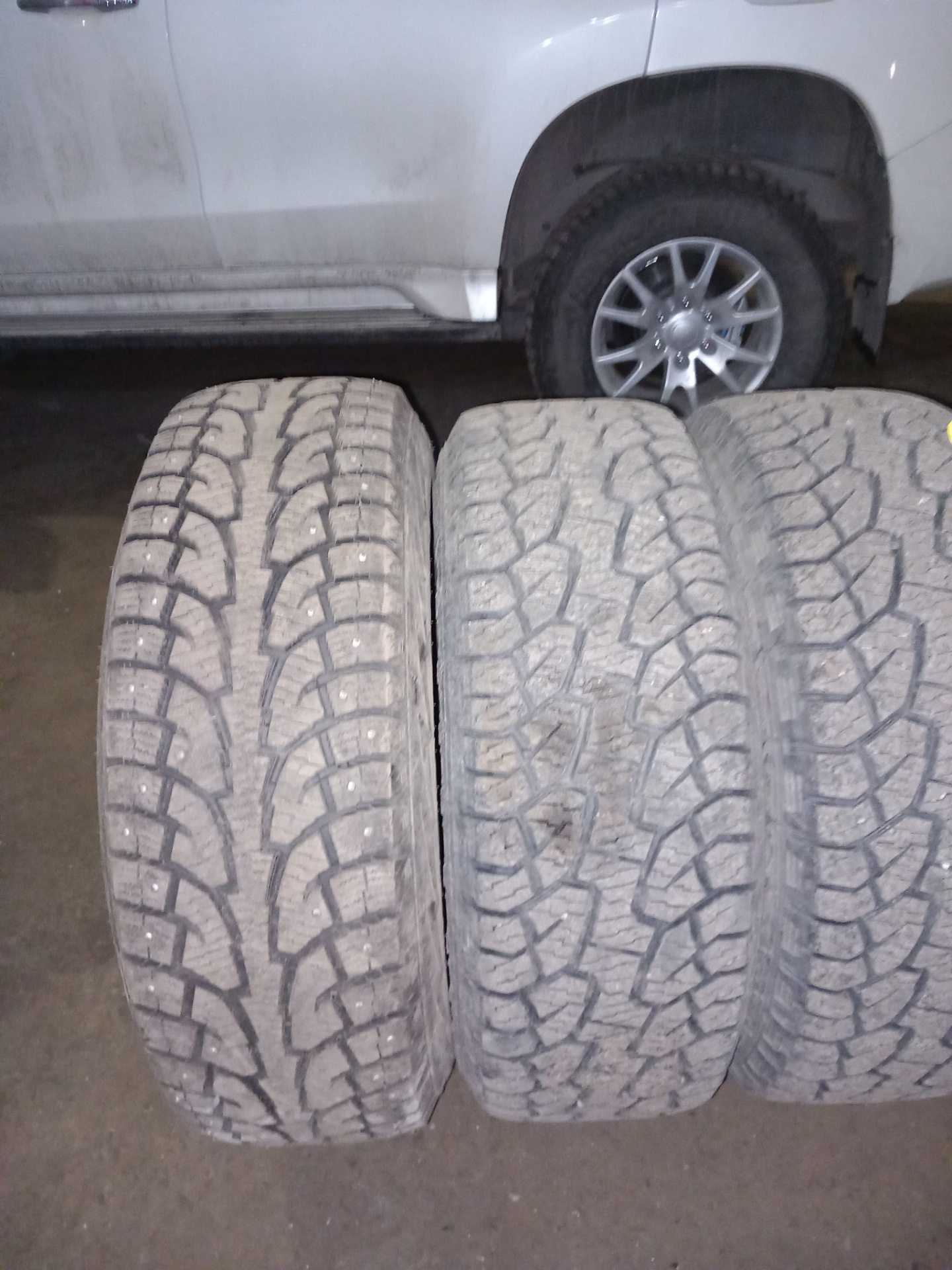

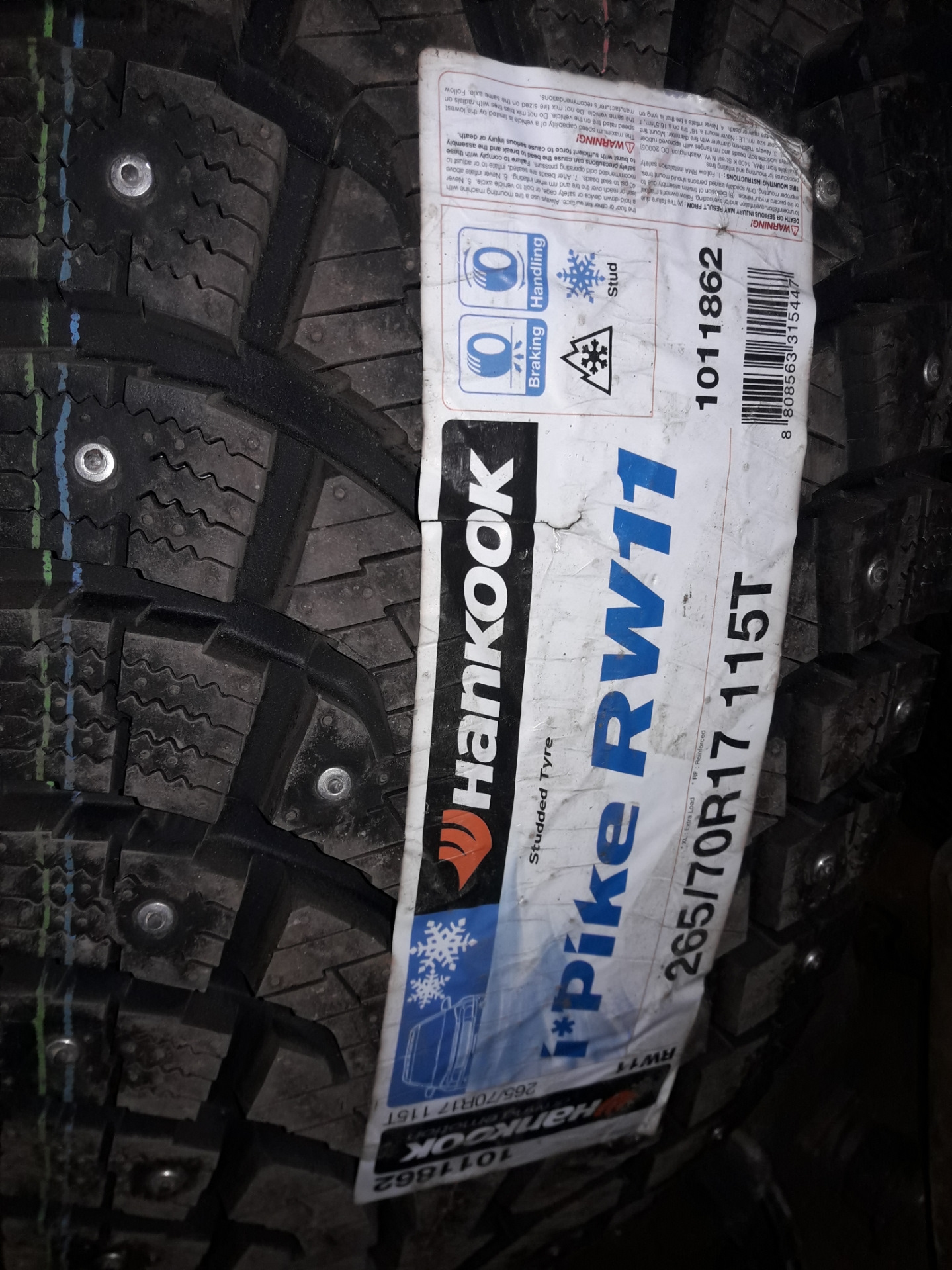

Зимний комплект у меня на оригинальных дисках второго спорта. Резину покупал весной 2021 года, эксплуатация с осени того же года. На момент внедрения в третий спорт, пробег на них 14 000 км за два сезона. Состояние отличное! Все шипы на месте. Размерность 265/70 R17, что смущало — не придётся ли чего греть и гнуть.
Для установки датчиков пришлось везти колёса на шиномонтаж. Зато сразу провёл повторную балансировку, повесили не более 80 грамм на колесо. Перекинул диски у себя в боксе 27 октября, как раз успел по теплу перед первым снегом.

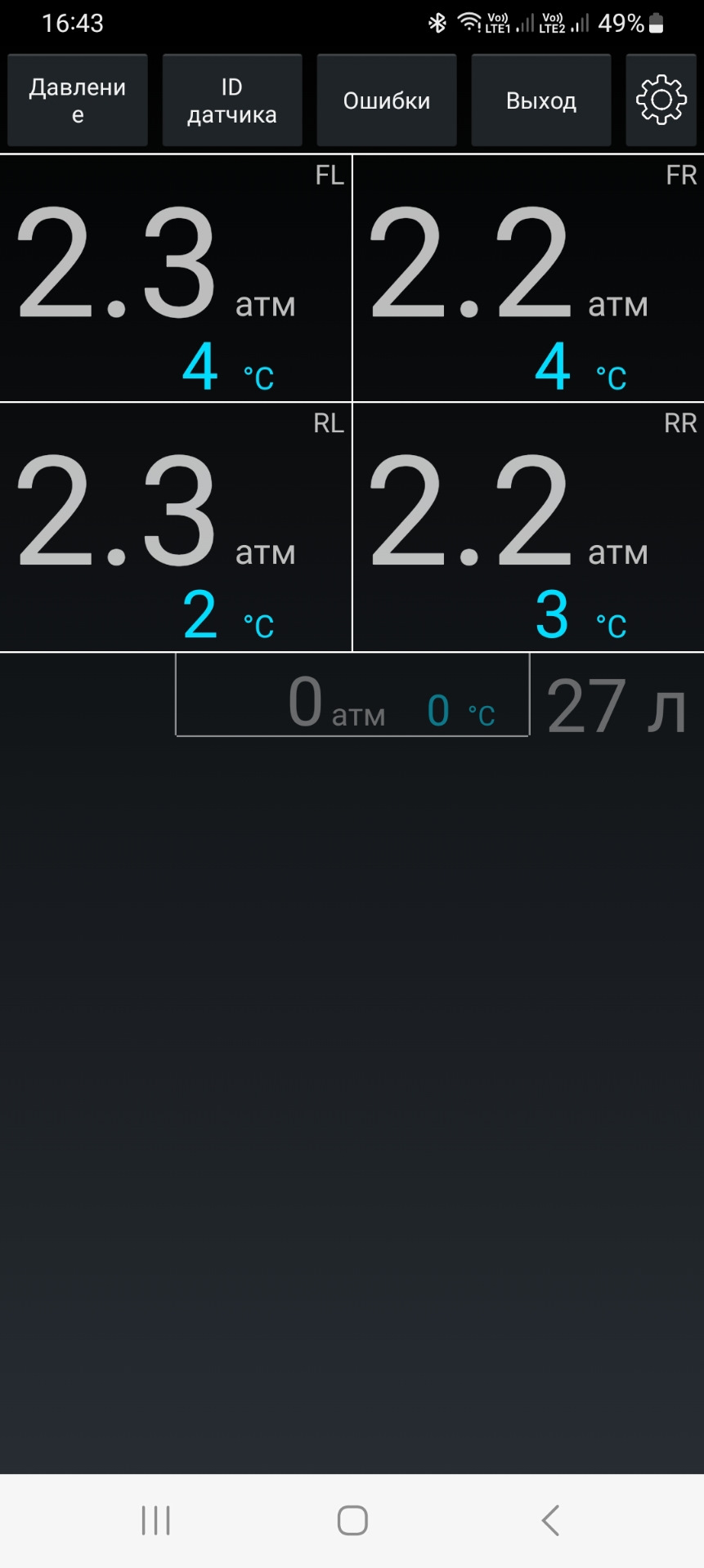

Осталось только прописать датчики, что сразу и сделал благодаря программе NMPS Diag, которая осталась ещё от второго спорта. По прописке информации в нашей ветке навалом, да и по приложению всё просто и интуитивно. Была только одна ошибка. С первого раза не пошло, пока не поставил на ручник.

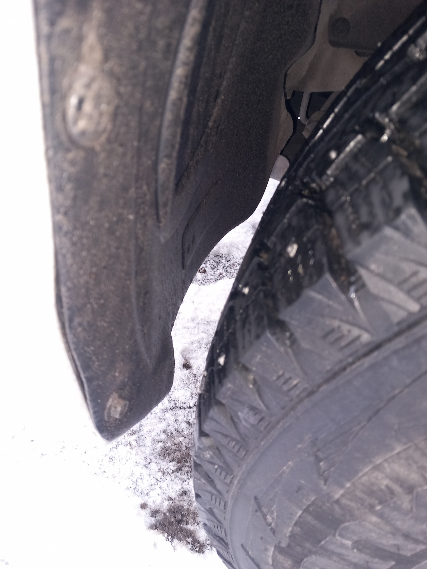

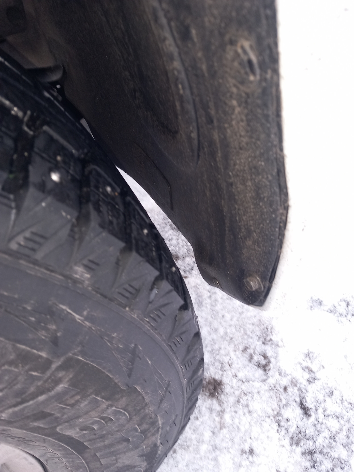

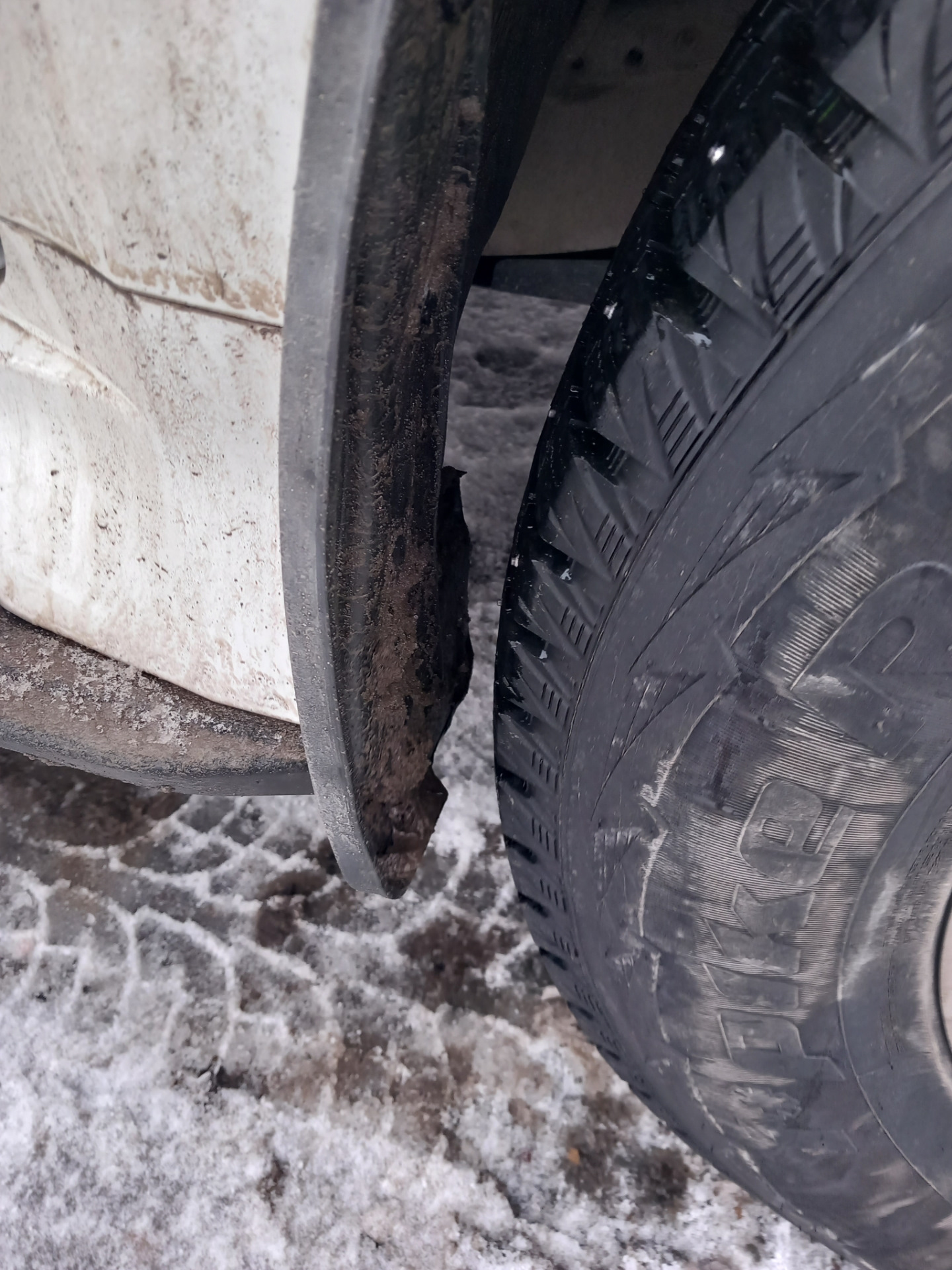

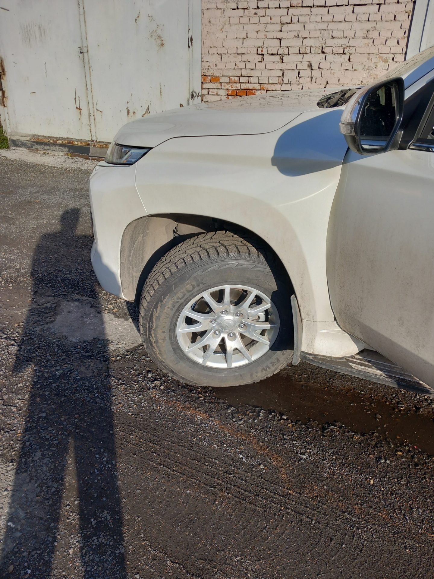

По размерности. Пришлось чуть подрезать брызговики, точнее кромку с внутренней стороны. В остальном вошли как родные. Единственно, дилером были установлены подкрылки и правый воткнули не очень удачно. При вывороте влево зазор на правом колесе меньше 1 см. Позднее погрею феном и подогну. По задним вообще вопросов нет.

Добрый день! Машина не лифтована? Тоже хочу на 265х70х17 перейти. Хотя у Вас машина свежая, наверное поэтому кажется, что лифт есть :)
Приветствую!
Лифта нет вообще. Если подвеска не просевшая, то проблем не будет.
На МПС 2 за 9 лет и 195 000 пробега просело максимум на 1,5 см. Здесь надо наблюдать, спереди зазор маловат.
А так, хороший размер шин для зимы.
Ясно, спасибо! У меня к 75 тыс. нормально пока не груженая. Стоит нагрузить — становится обычным кроссовером :)

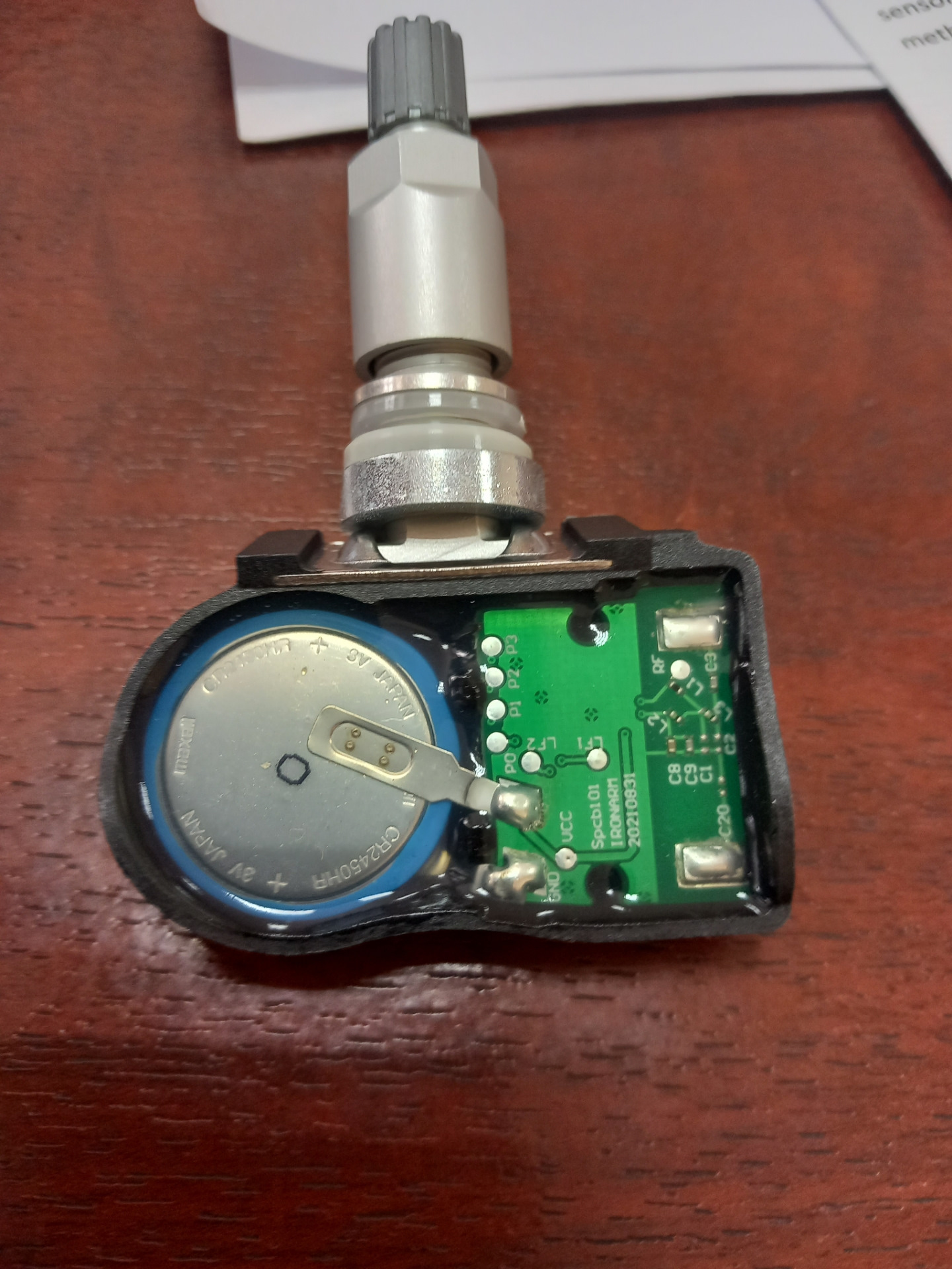

Датчики даже без крышки с одной стороны?
Есть такое. Из наличия все такие были. Эксплуатация покажет.
Странно.
Хотя с другой стороны, замена батарейки будет проще =)
Так мне и сказали. Смысла, как понял, от крышки нет.
Грязи и влаги внутри колеса не много =)
