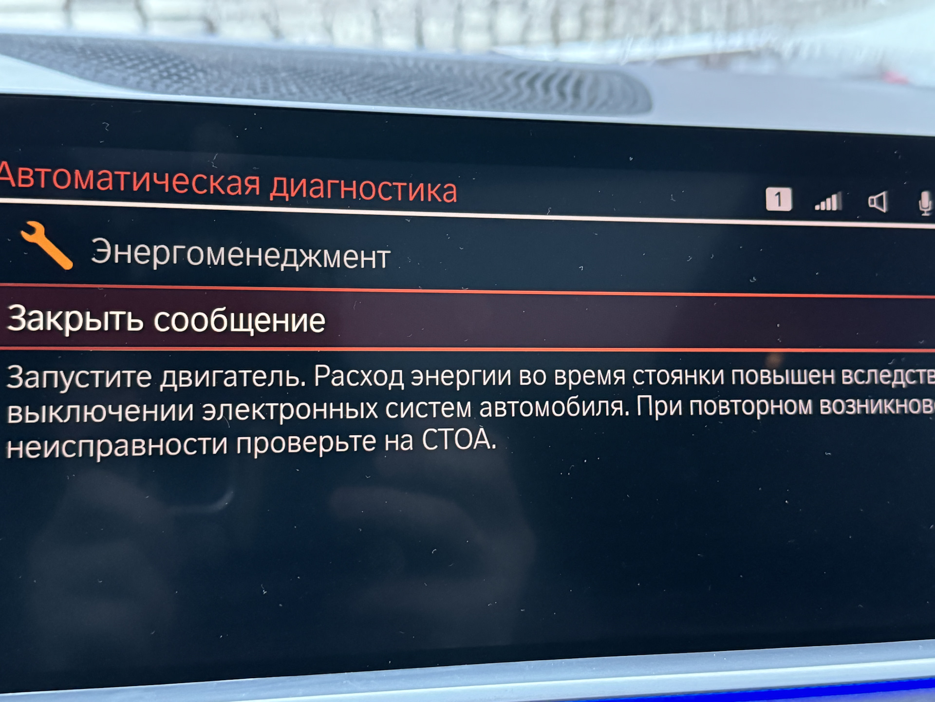

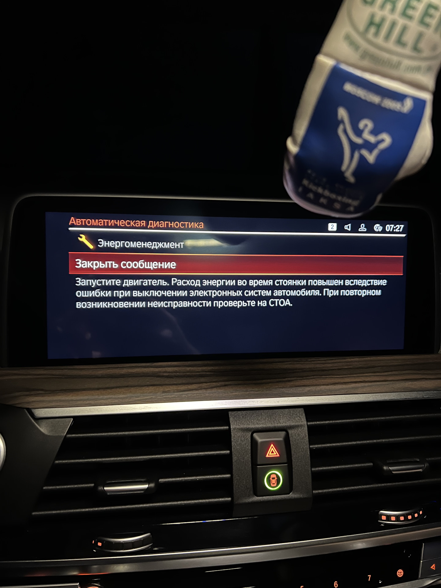

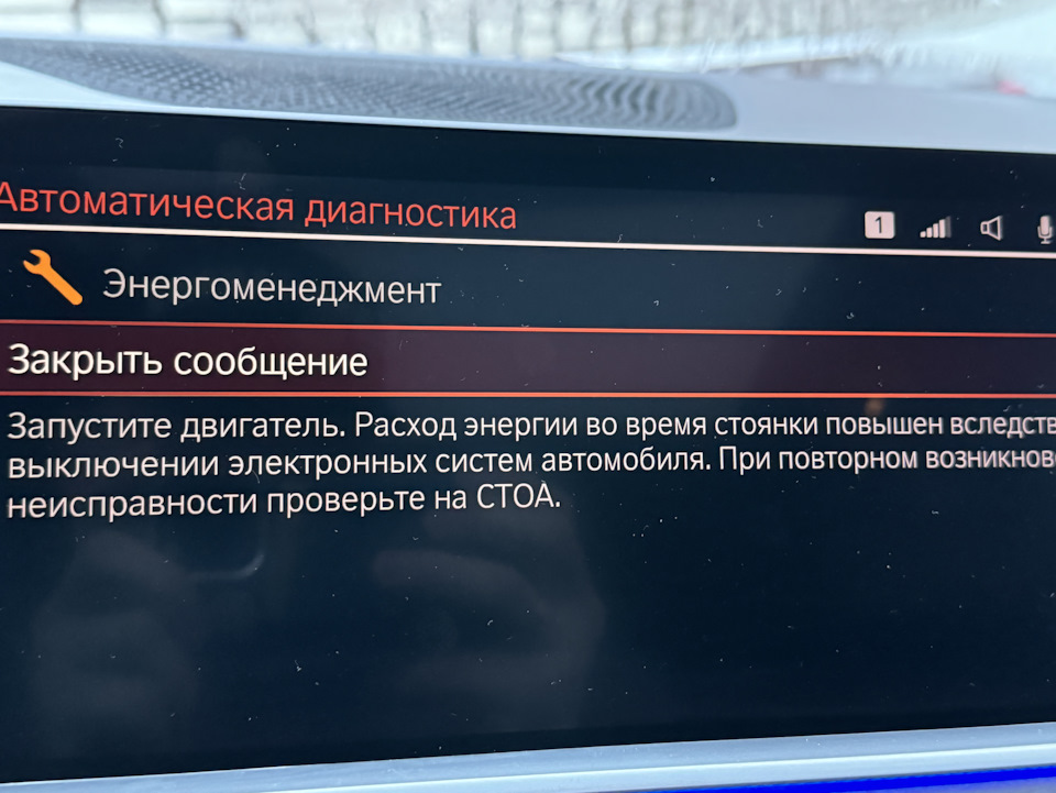

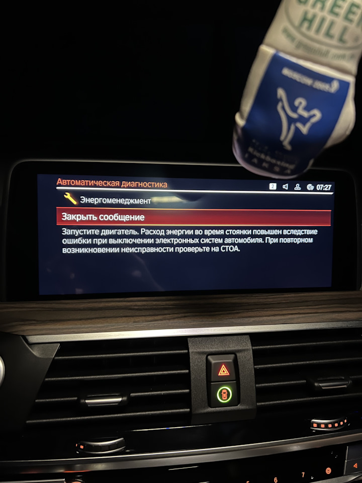

Машина постояла всего лишь ночь, температура была +1 днем а ночью -6, и утром когда я вышел было -5
подхожу к машине открывается как обычно сама без нажатия ключа, сажусь в машину наживаю кнопку запуска и она не заводится! вылазит такая вот ошибка "энергоменеджмент"
Пробую еще раз начинает крутится загорается подсветка и т.д и на половине сного не заводится, и пишет что попробуйте через 10 минут. В итоге курю бамбук 10 минут потом пробую, завелась. Дальше я уже поехал поставил заряжать акум до 14.4 вольт зарядил. Но этот момент меня напряг дак поэтому было ли у кого либо такая ошибка и что может быть такое в целом?
www.drive2.ru/l/636927570713009416/ нашел вот такой пост, но не хотелось бы влипать в данную канителину.

Есть адаптер которые кодирует, вот с помощью него все перезагрузили, если нет друзей таких, просто позвони в любой сервис кто шарит в БМВ у них там все есть и они тебе перезагрузят

можно сказать сам! у друга есть адаптер которые кодирует, вот с помошью него все перезагрузили
Здравствуйте, а можете подсказать как это сделать, есть программа бимеркод/бимерлинк
Привет. Подскажи пожалуйста ошибка повторяется?
перезагрузили все блоки, ошибка больше не повторялась!

Такая история бывает если аккум живет последние деньки…
Вылезла данная ошибка этой осенью один раз, машина особо не простаивала перед этим. Завелась и вроде ездит и больше ошибки нет. Стараюсь всегда в эко про режиме издить
Кстати ЗУ всегда имеет большие возможности по оптимизации заряда чем штатный генератор.Желательно иметь ЗУ с током заряда не менее 10 ампер.Ну и само собой должен быть режим AGM.
Купите нормальное ЗУ и по возможности почаще заряжайте, зима ведь на дворе.У меня агрегат неделями стоит на зарядке, езжу только по воскресеньям.Такое у меня было несколько раз, само исчезало.Кстати по тупому бмв вместо рекомендации зарядить акб почему то предлагает завести мотор.У них очевидно мало гаражей все стоят на улице и запитать ЗУ негде.
Сначала почитать ошибки. Потом, если это не блок, попробовать зарядить и наблюдать. Если не поможет, то менять аккум. Я бы так сделал))
Вообщем зарядил полностью акум, утром выхожу сного не заводится
А по ошибкам что? Считывали?
ну сегодня было хуже в 2 раза так как акум на столько сел что дисплеи даже не загорелись, пришлось заряжать передний акум чтоб завести, далее перезагрузили все блоки адаптером, в итоге ошибок нет но не понятно повторится ли завтра

Грамотный мальчишка, из ДЦ, рекомендовал попробовать проехать 100-150 км в режиме ЕСО PRO на круизе 100км/час
Якобы в этом режиме, при спусках с горы двигатель отключается и машина идет накатом, тем самым давая мощный заряд на АКБ.
Проехал 260 км ( чуть не уснул за рулем 😂), видимо взбодрил батарею. При таком режиме расход вас приятно удивит. Больше ошибка не повторялась. Хотя при длительном простое машины ( 3-4 недели в отпуск уезжал ) ошибка всплыла, но тут понятно, АКБ подсел.

При движении в режиме Есо Pro АКБ ( AGM) работает в импульсном режиме и заряд получает в таком же режиме. И это правильная работа.
Если через зарядник поставить импульсный режим, АКБ будет заряжаться порядка 10-12 часов
