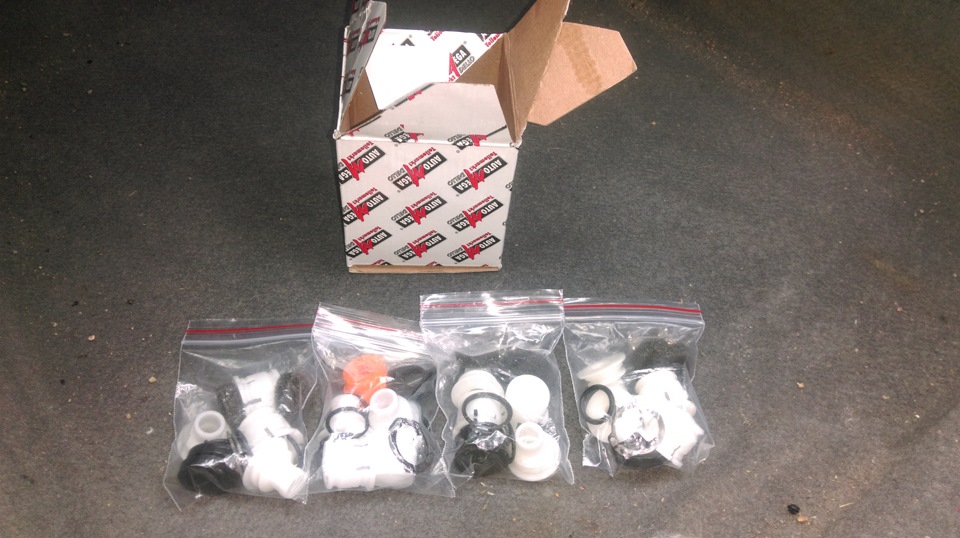

Но начнем сначала :) В начале недели я задумался о том, чтобы купить ремкомплект кулисы КПП, т.к. она уже давно не та, что была раньше :) Кстати, напомню, она у меня короткоходная, но тогда я не ремкомплектил ее и, более того, забыл тогда ее смазать хорошенько (подробнее о кулисе ТУТ). Заказал на экзисте ремкомплект Dello за 300р. и уже хотел обрадоваться, т.к. срок ожидания был указан 1 день, как меня осадили — в заказе ожидаемая дата стояла 11 мая! Я расстроился… Ну, думаю, ладно, так откатаю. Но вчера, вдруг, приходит СМС — ваш заказ в офисе! :) Сразу после работы поехал забрать, и каково было мое удивление — в коробочке аж 4 ремкомплекта! Это всегда так, или мне сказочно повезло? =) В общем, я затарился лет на 10 вперед))) Вот так подарок)

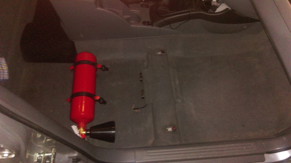

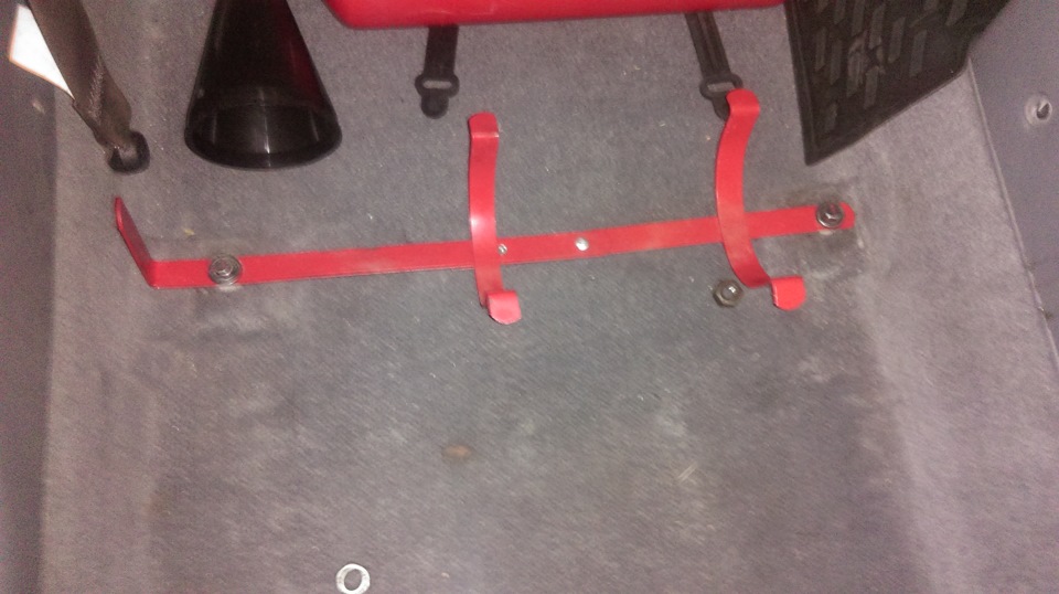

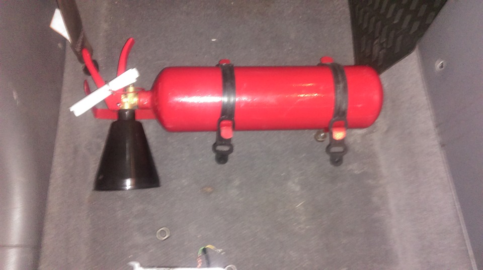

Огнетушитель я купил еще в первый рабочий день недели. Покупал ТУТ. Есть почти все в наличии, но имейте в виду, крепления надо подбирать на месте! Более того, сначала лучше проконсультироваться в офисе, потом сходить на склад и подобрать огнетушитель и крепление к нему, а потом уже вернуться обратно в офис и покупать! Склад и офис по одному адресу :) Скажу сразу, порошковые тушаки лучше не брать — удобство тушения хуже, порошок попадая на обивку надо будет выводить химчисткой, а порошок, который попал на горячие части прикипает и вообще не отмывается. Поэтому, если не дай Бог, придется тушить подкапотку, то не отмывающийся налет обеспечен. Я же взял углекислый ОУ-2, к нему подходит крепление Т-3 (Новое!). Креплений взял два, одно обрезал и соединил их заклепками, затем прикрутил на штатные крепления пассажирского сидения. Одно крепление не подходит, т.к. охват только водной части, огнетушитель вылетит при малейшей нагрузке.

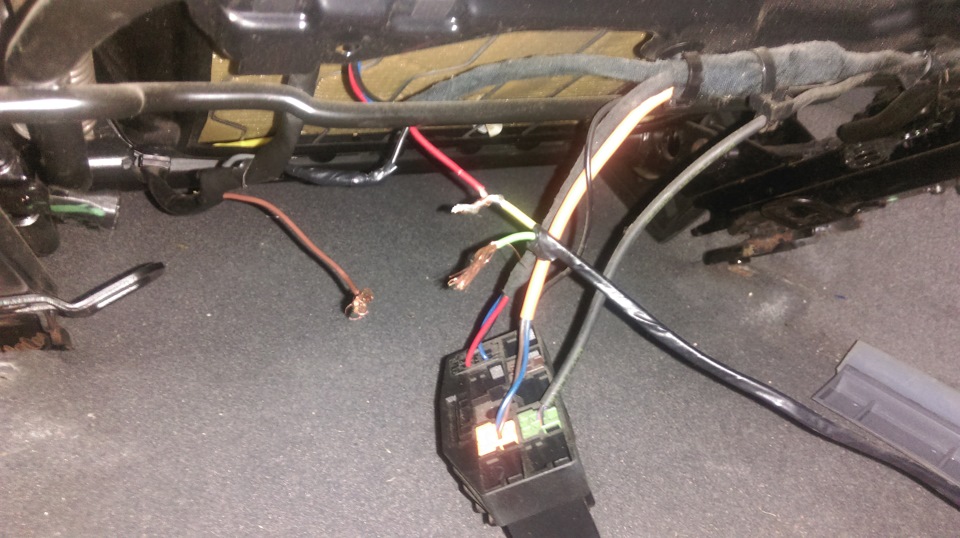

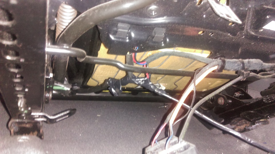

Сиденья все снял довольно быстро. И тут я был в шоке! Когда я решил снять пассажирское, у меня просто не было слов от увиденного! Как подключил мне обогрев доблестный клубный сервис РайАвто! (про само подключение ТУТ) Там оказалась колхозная скрутка и обмотано изолентой! И это вместо клемм, когда я заплатил за работу 3000р! Так и дядя Вася мог, да и я тоже! Как кресло то снимать?! Идиоты! В итоге размотал их творение и потом поеду мозг выносить, так с обогревом не шутят! Естественно под моей сидушкой тоже самое. Вот так, ребята. Кстати, в очередной раз выковыривая пассажирское сиденье я понял, что надо ставить ковши или хотя-бы полуковши, ведь вес моих сидух просто безумный :)

Насквозь просверлил днище?
Я сегодня по-боялся сверлить)))
Зачем?!) Там же написано — прикрутил к креплениям сиденья!) И прикрутил штатными болтами)
блин у меня то так не выйдет…хочу под ноги себе!
Под ноги неудобно, как ты его доставать собираешься, если вдруг в машине заблокирован?! Все должно быть продумано.

Да и даже если не заблокирован — если он справа, то так быстрее можно снять и выйти из авто. Плюс если вдруг слетит с креплений, то справа он улетит вперед и пофиг, а если под твоими ногами, то под педали залетит и хрен ты их нажмешь. Или по ногам на торможении в ахил — тоже не очень весело

Да и по фото самой первой видно)
