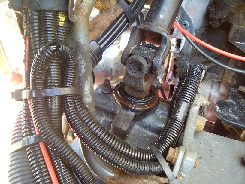

в последнее время стал подтекать сальник на рулевой колонке…
узнав у знакомых как и что, решил сделать своими силами…

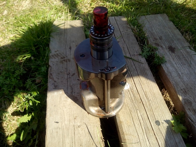

отмыл всё и приступил…
— открутил трубку обратки…
— сливные пробки…
— крестовину…
— снял пластиковую шайбу и резиновый уплотнитель…
— открутил нижнюю крышку…
— открутил продольную рулевую тягу от сошки…
попытался вынуть внутрянку, но не давала напорная трубка и пневмо магистрали…
— открутил напорную трубку…
— освободил жгут пневмо магистралей…
аккуратно отводя сошку назад высвободил внутрянку…

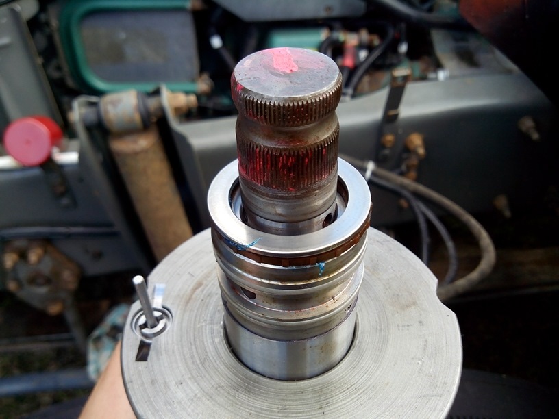

— выбил сальник…
потом внутри, да и снаружи промыл карбклинером протёр насухо тряпкой…
один сальник испортил, когда забивал (((
пришлось покупать второй…
покумекав как лучше сделал так )))
и плавно посадил на место…
руками…потом немного по молотку постучал кувалдочкой…
шайбу и опорный подшипник прилепил в корпус на подшипниковую синюю смазку…
немного смазав плоскости маслом засадил и внутрянку…
только перед тем как закрутить низ обязательно нужно проверить правильно ли попали зубья сошки…
на валу, пластиковой шайбе и корпусе есть метки…
как раз всё ровно по меткам…

Добрый день! Не подскажете, не могу вытащить внутрянку, сошку и в середину ставил и крайнее верхнее и нижнее (по положению поршня) пробывал, ни как не выходит, каким образом вы её вытащили, судя по отчету, всё прошло легко и не принужденно, я с ней уже сутки пром_дохался. Может там где-то что то ещё нужно открутить? Все трубки и крышку снял. В каком начальном положении у Вас была сошка, когда вынимали внутрянку?
её нужно очень силно вверх задрать.
я трубку даже снял из1за этого
