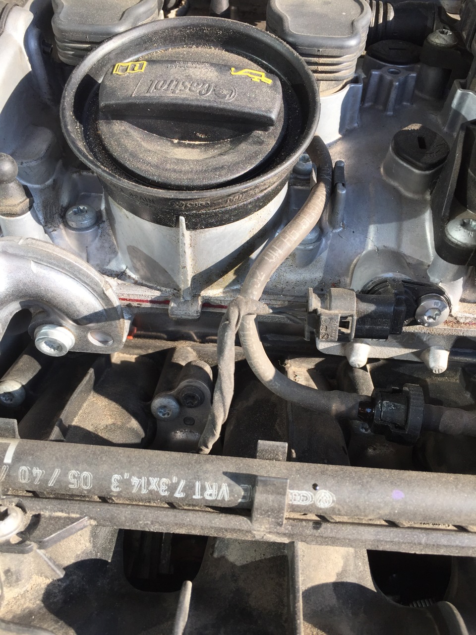

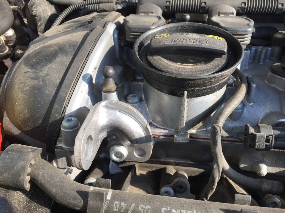

С момента замены двигателя по гарантии прошло 26 дней или 2200км.
На данный момент имею следующее:
Спустя какое то время обнаружил что в сервисе не плотно закрыли крышку у воздухазаборника и на скорости потоком ветра ешо сорвало и чудом зажало между капотом и пластиковой крышкой двигателя.
За время обкатки подлил около 300мл масла.

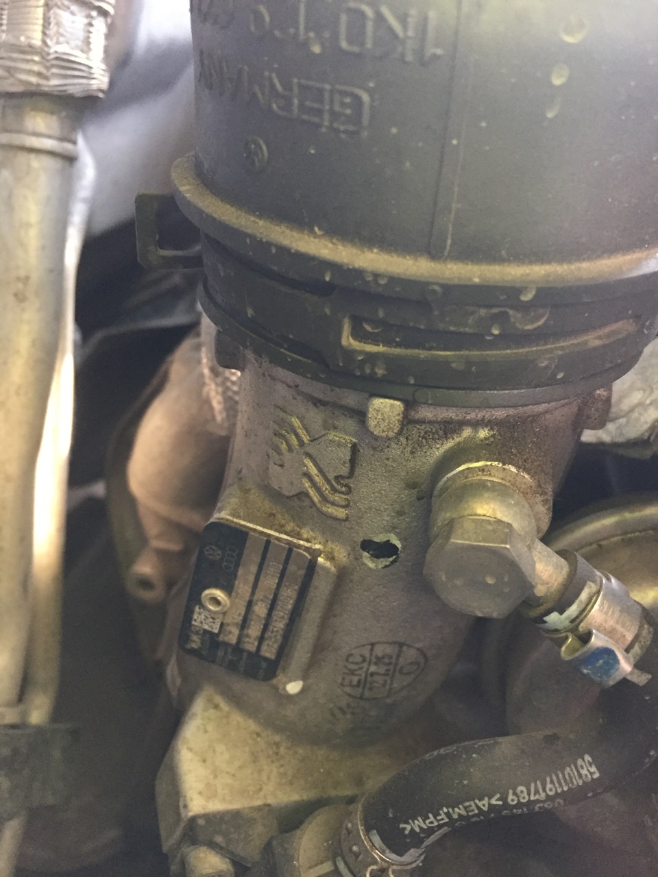

После замены двигателя в подкапотном пространстве стало как то не уютно и грязно, много мест запотевания маслом.
Начал потеть маслоотделитель, потеет маслозаливочная горловина, чуть потеет патрубок турбины.
К сожалению предыдущий двигатель накрылся в последний день гарантии и соответственно на новый двигатель ни какой гарантии нет.

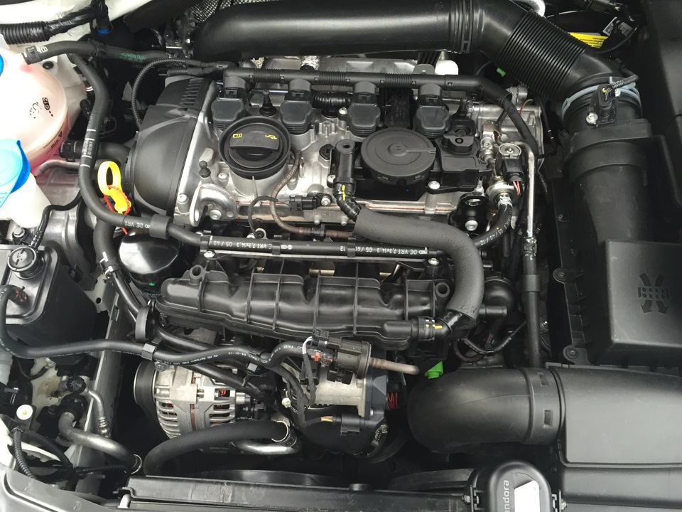

Upd. 14.05.2015 Посетил дилера и тот осмотрев двигатель отправил его помыть и потом уже смотреть где будет пасло, так как возможно запотевания связаны с неаккуратностью мастеров, которые могли просто все заляпать. Маслоотделитель стоит мой родной со старого двигателя ревизии E, на вопрос по поводу решения проблемы с его запотеванием мастер сказал что можно поменять только саму прокладку (06H103484A), нашел ее в магазине — цена 887р. это в 5 раз дешевле нового маслоотделителя. Я думаю самомтоятельно я смогу ее заменить.
Сам двигатель судя по наклейке изготовлен 12.01.2015 и имеет не оранжевый щуп для проверки уровня масла а желтый- мне не нравится желтый…
Ниже фотки до мойки и после, так просто… Самое прикольное то, что приехал я на мойку в солнечную погоду, а вот выезжал в ливень и пока доехал до дома машина снова стала грязной…
