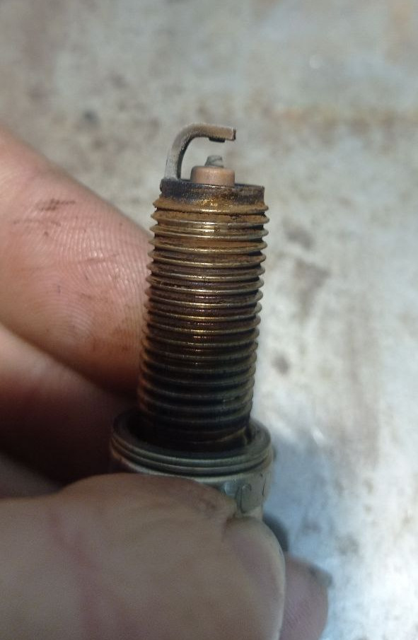

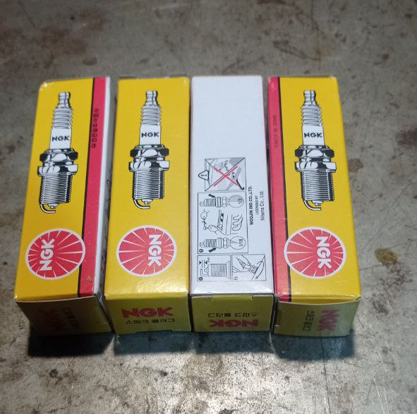

1. Во-первых, конечно, свечи. Старые в первый раз выкрутились с большим трудом, во второй — уже полегче. Состояние их, мягко говоря, такое себе, но респект Denso, сдюжили. На замену был куплен аналог от NGK. Ценник чуть поприятнее, вероятность брака/подделки — примерно такая же.
— Свечи (NGK LZKR6B10E) — 4 х 343р.
На глазок были проверены основные моменты в плане определения подлинности и правильности свечек. Наварка на электродах, соосность электродов, зазоры, уплотнительные шайбы, нанесение надписей и гравировок. Мне показалось, что все окей, ничего криминального я не нашел. Посему — ставим и не очкуем. Во всяком случае, со старыми свечами определенно надо прощаться.

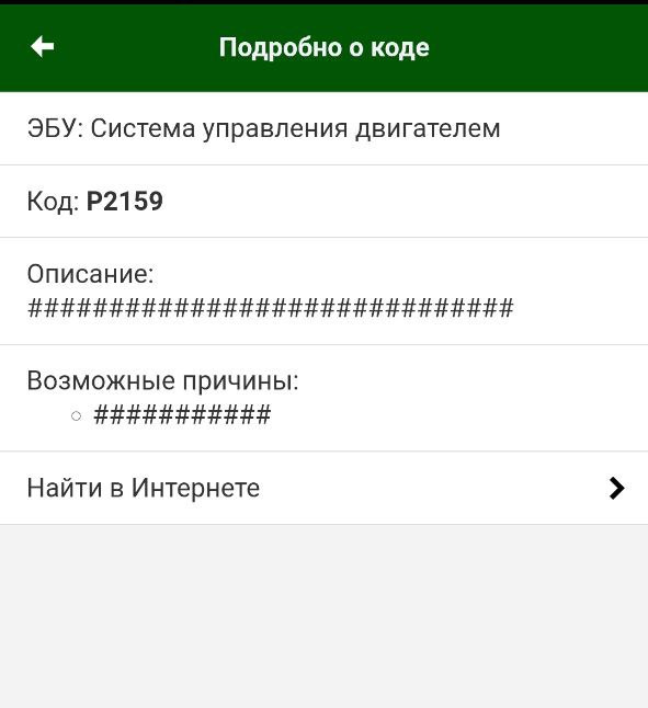

2. Далее, как и было задумано, подключаемся ELM-кой. На телефон было скачано несколько приложений, а именно — три. Одно из них соляриса не узнало. Второе никаких ошибок не увидело. А вот третье обнаружило-таки проблему. В целом — по основным показателям придраться не к чему. Однако, ошибочка есть.
Ошибка P2159. Насколько я понял, ноги этой ошибки растут из ABS. В момент, когда читал об этом вспомнил, что мама жаловалась на немного неадекватную работу этого самого ABS. Объяснить, что именно не так, она не смогла, моя тестовая поездка тоже результатов не дала. А оно вон как. Чтож, будем посмотреть.

Какое приложение оказалось нормальным
OpenDiag вообще не увидел, ScanMaster Lite сказал, что ошибок нет, MotorData увидел ошибку. Но в целом — все с заморочками по покупке типа "полной версии". Думаю, чтобы прям вообще кайф был — надо искать родную для ELM прогу, которая не будет просить подписку, желательно вообще на комп
