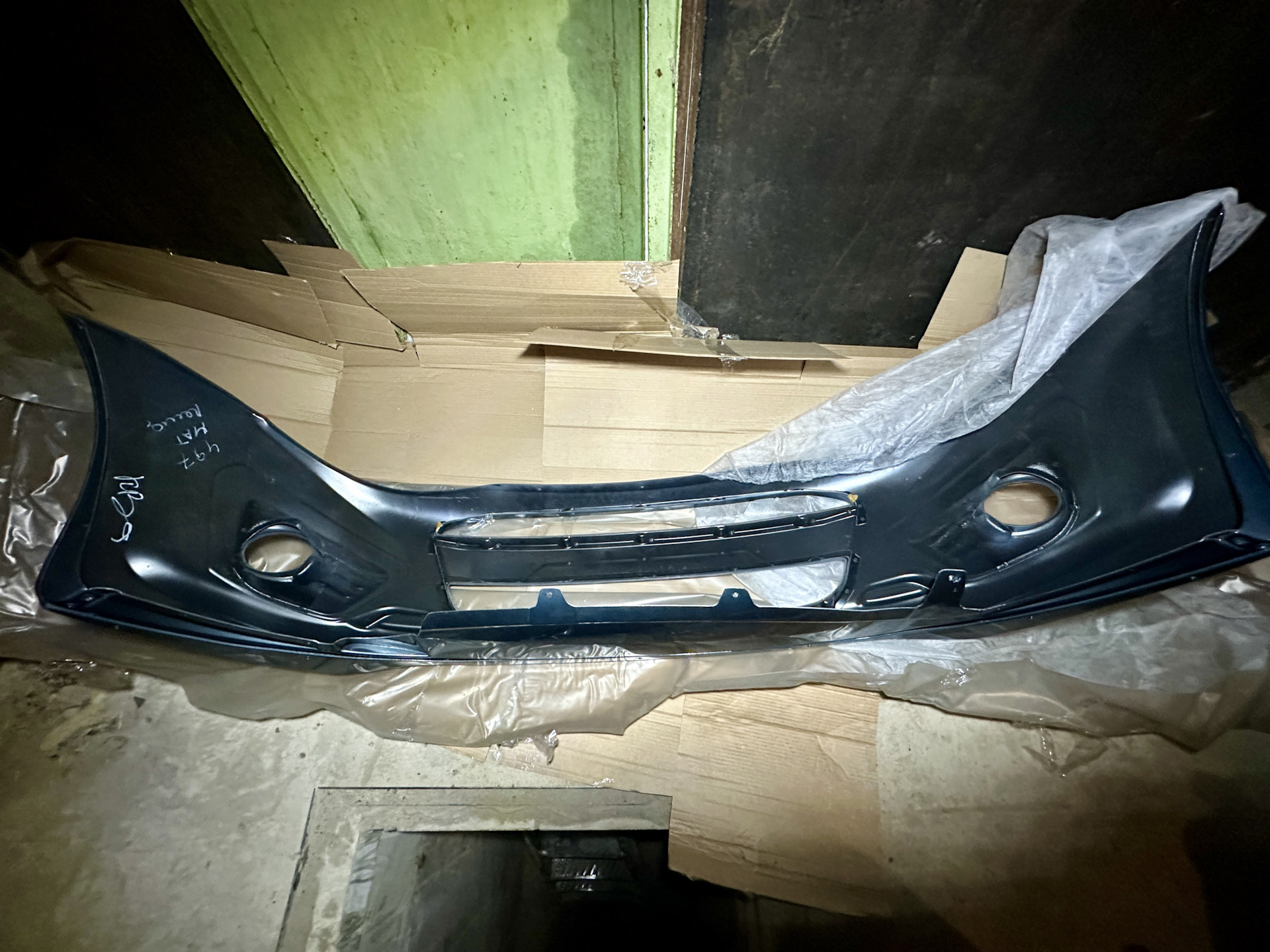

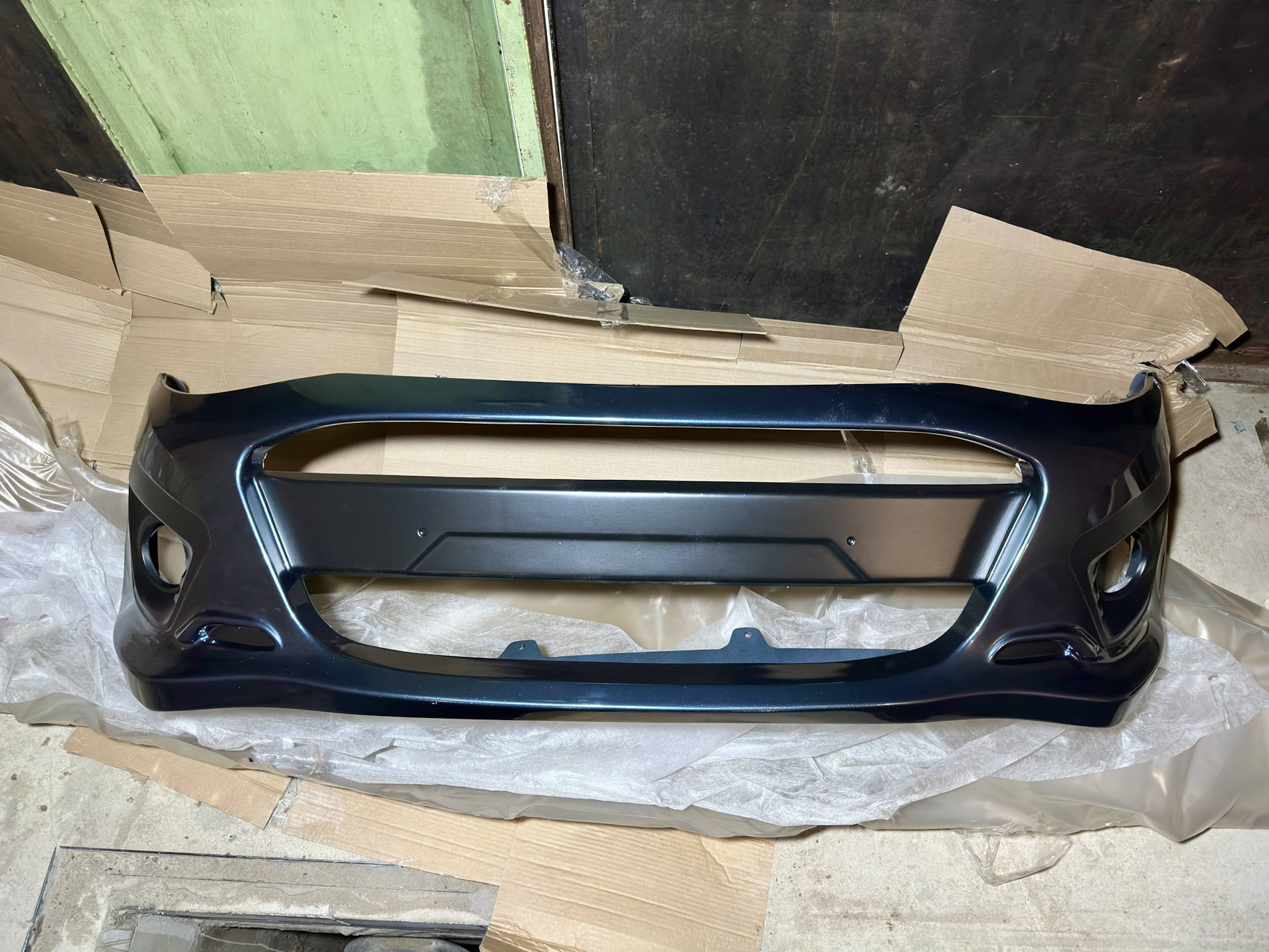

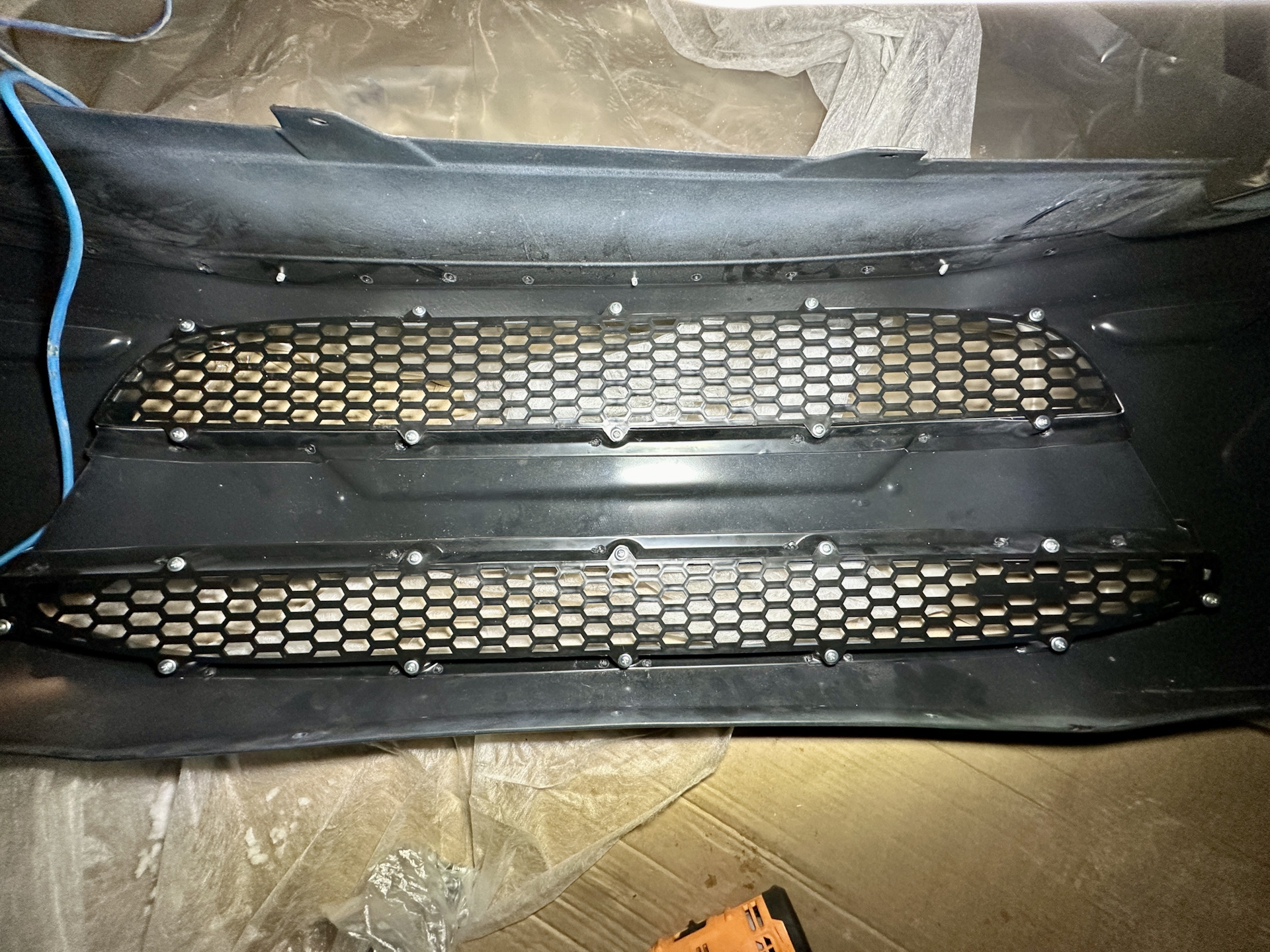

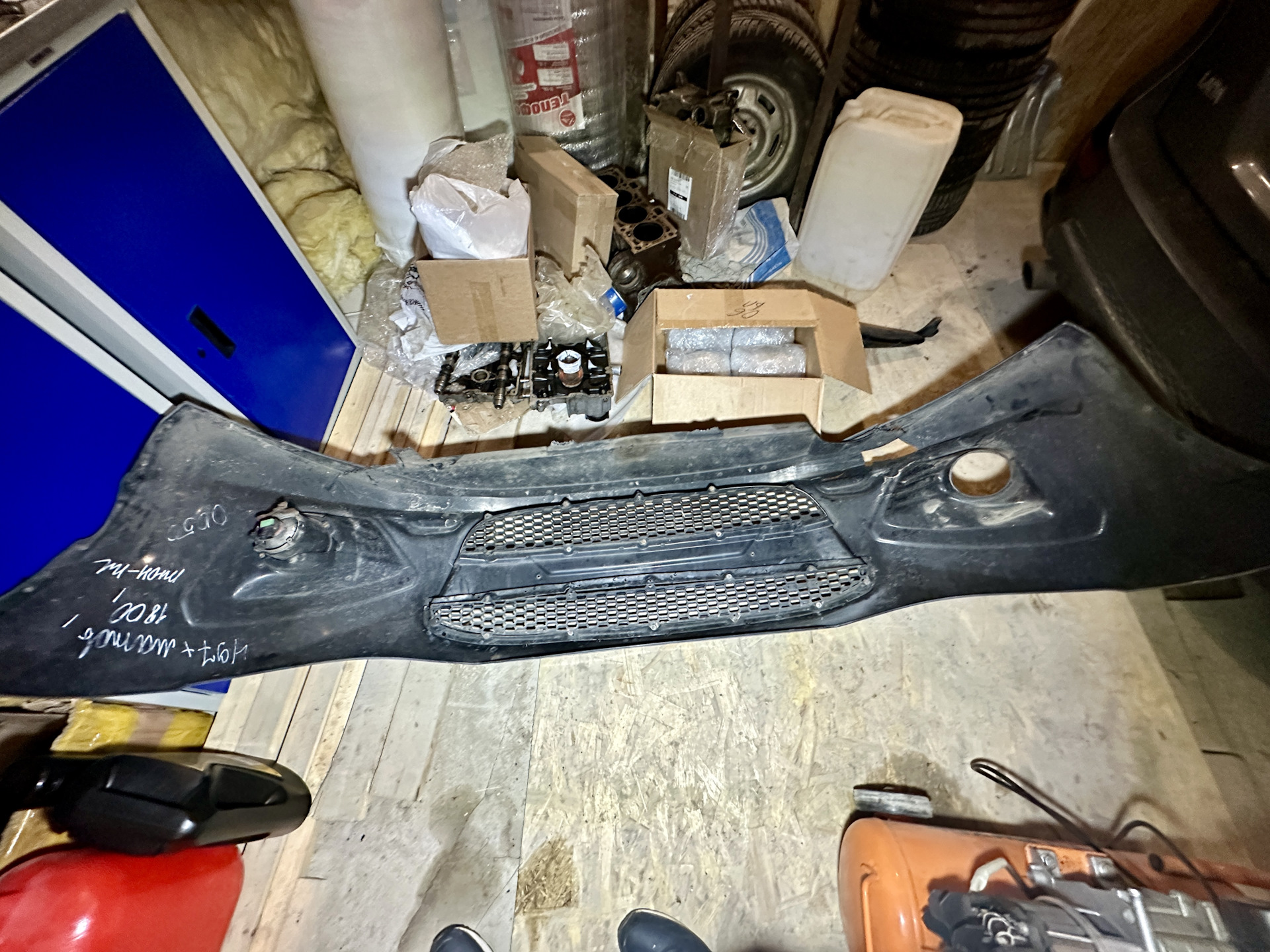

Всем привет! Ну вот и пришёл мне бампер, который заказывал у Меркулова. Напомню, это неоригинал в цвет и две решётки оригинальные. По деньгам 17500. Что мы получаем за эти деньги? Ну с виду он норм.

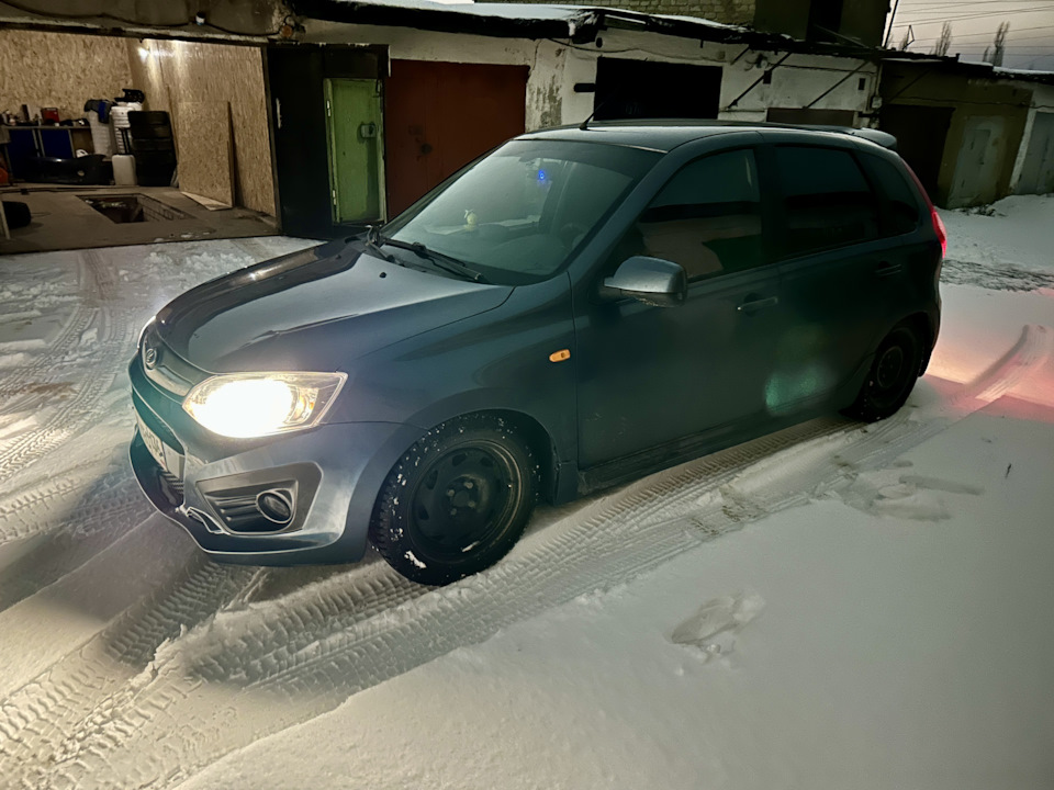

И вот сравнение со старым.
Старый, походу, был всё-же оригинал, правда брали его походу с разборки (маркировки на внутренней части на это намекают).

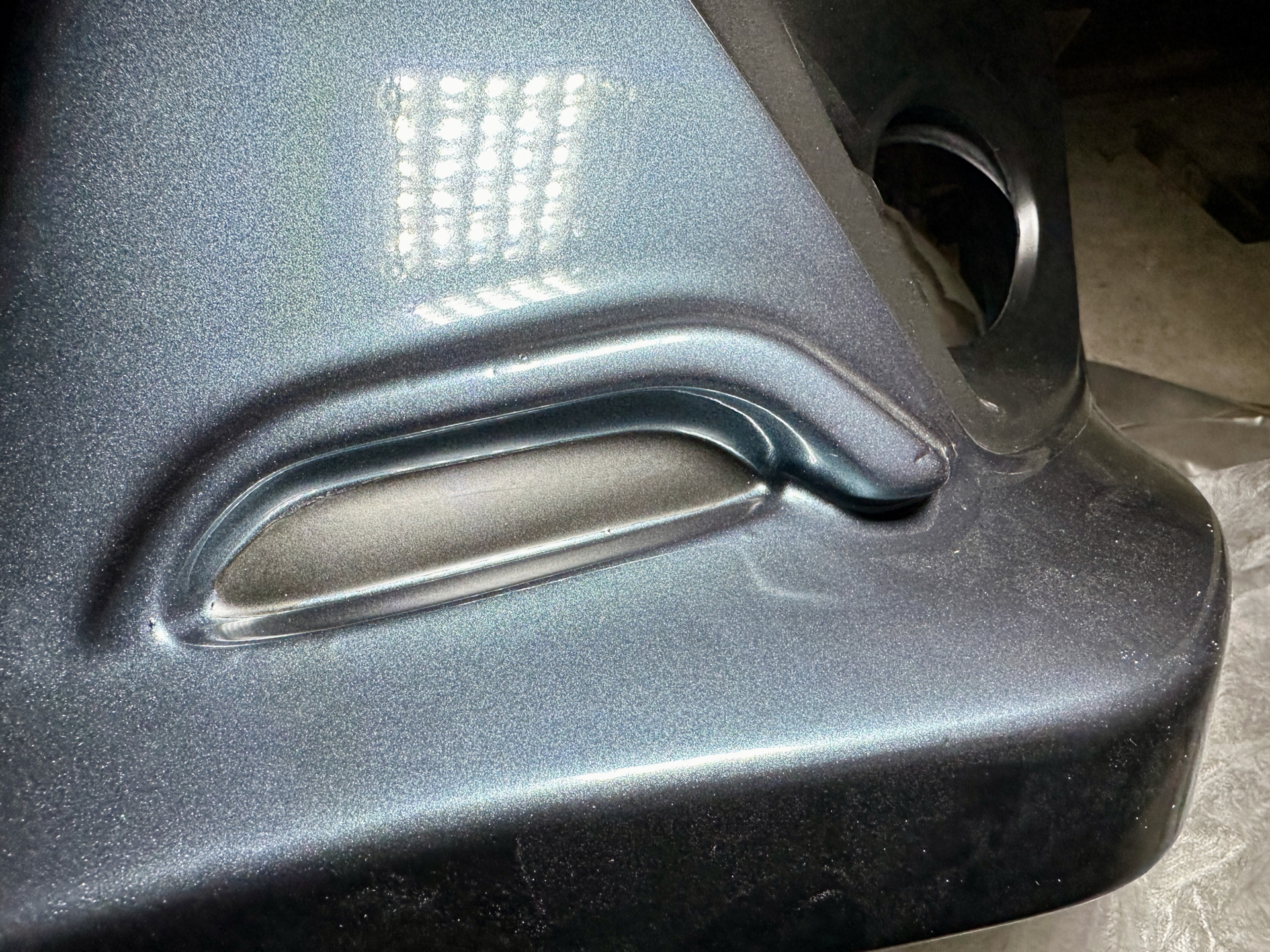

Бампер, конечно, не без косяков.
Но в любом случае я понимал что беру.

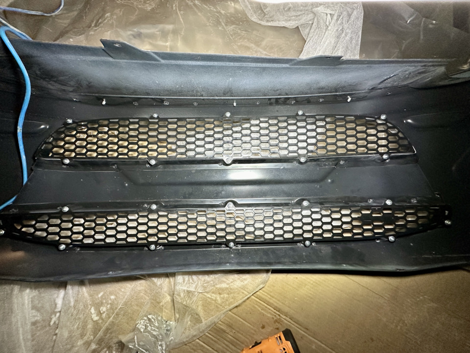

Дальше я закрепил решётки.

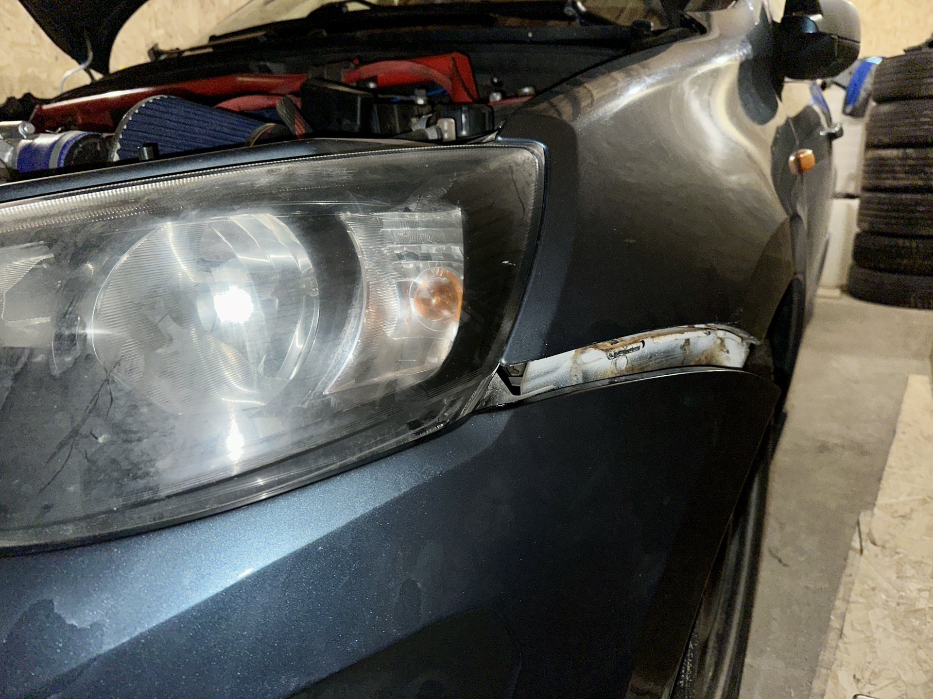

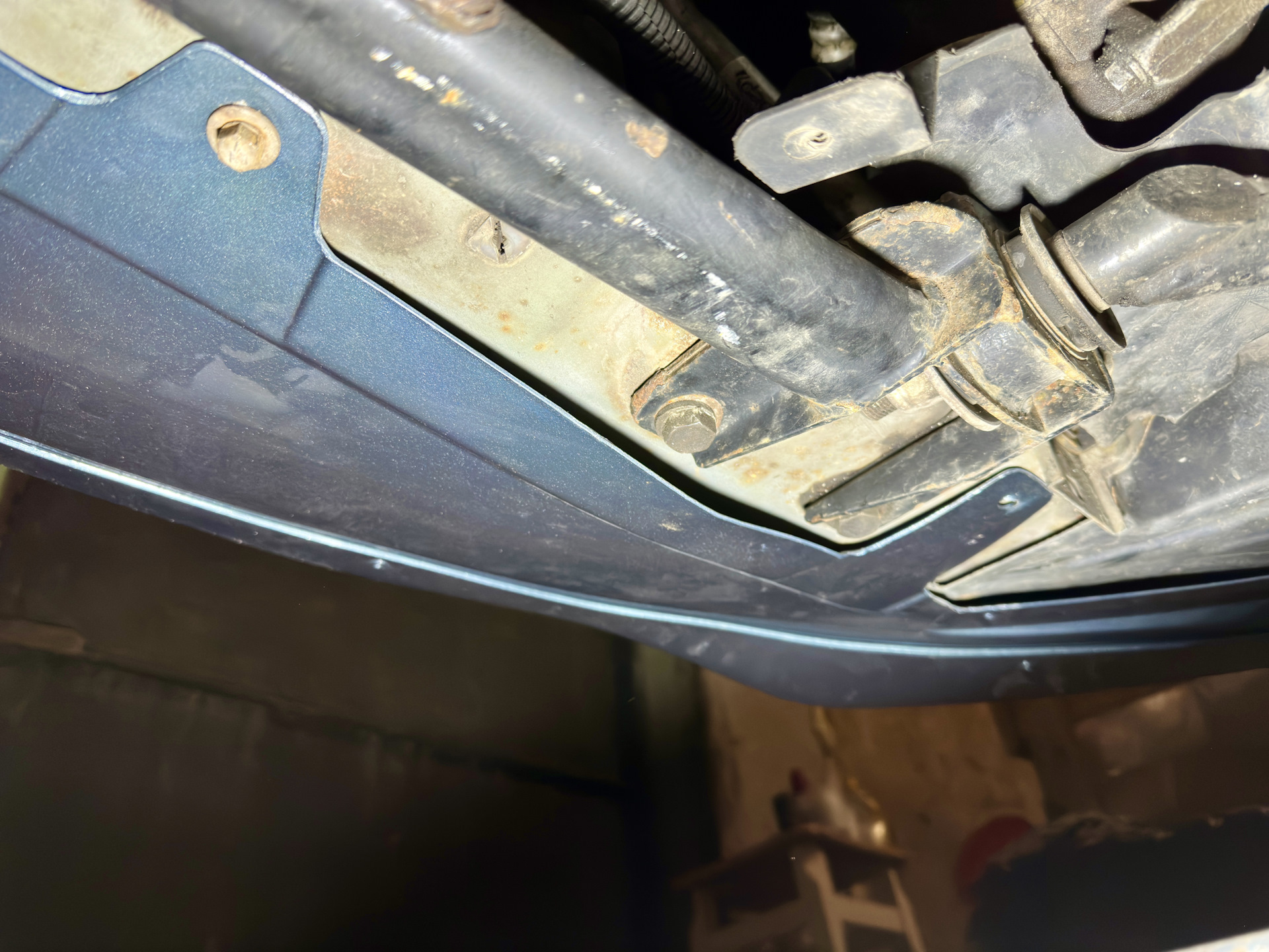

И вот тогда-то и вылезли все прелести неоригинала. Меркулов говорил по геометрии он как оригинал, единственное — пластик тоньше. По его словам, пацаны его обычно виброй или шумкой оклеивают чтобы хоть какая-то жёсткость была. Мне на это было пох. А вот геометрия была важна. И что имеем? Садится он мега внатяг.
Одна сторона была закреплена.

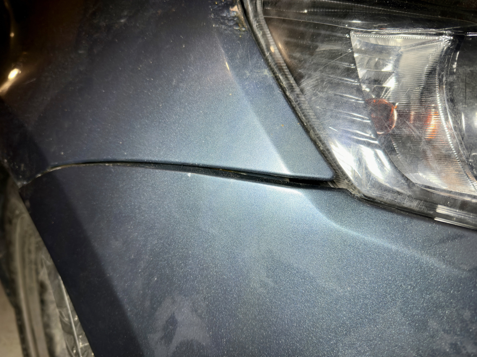

Но кое-как натянул и вторую. Зазор космос.

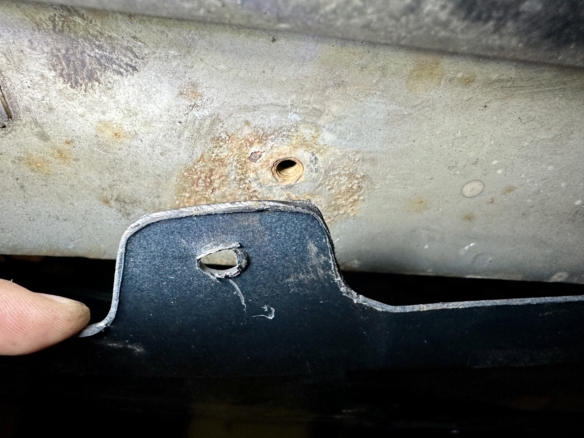

Из трех нижних отверстий не совпало ни одного.
Тоже не проблема. Делаем два новых и проблем нет. Третье не ставил ибо слишком геморно было бы. Снизу он итак гармошкой пошёл.

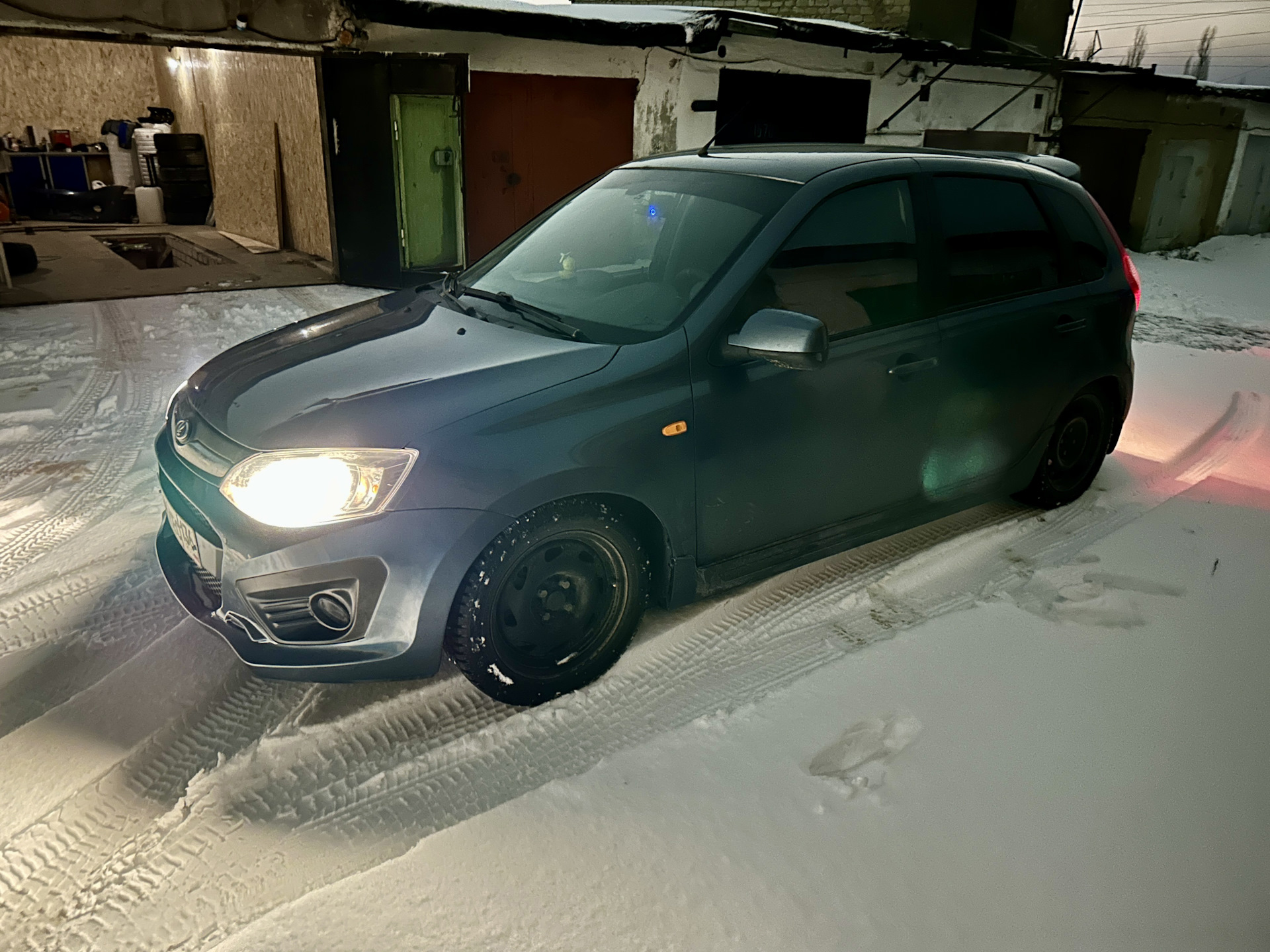

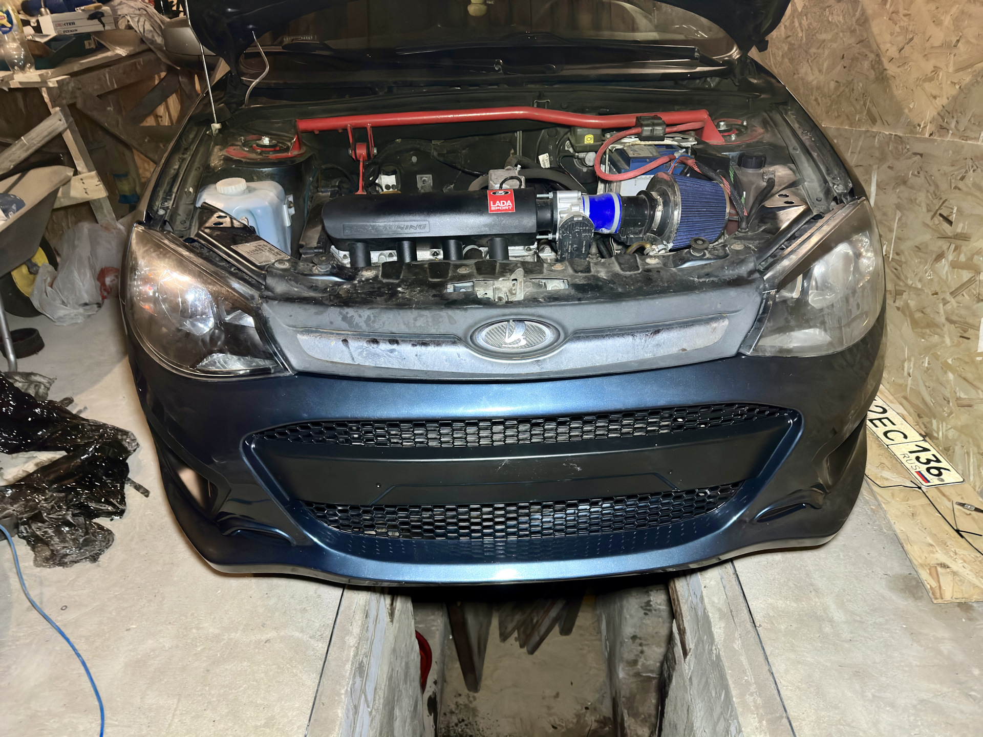

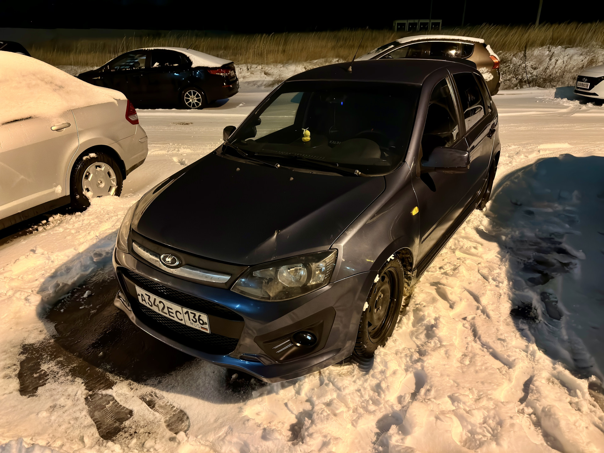

Ну и финальный вид.
В цвет плюс-минус попали. Теперь видно что бампер нульсовый, а кузов отпескоструен и имеет паутину. Но это тоже пох.
Теперь подробнее по косякам.
1) Крепления решёток не совпали. Пришлось руками подгинать бампер дабы закрепить решётки.
2) Отливы для крепления туманок расположены слишком далеко от корпуса ПТФ. Достают еле-еле. С ними много морочился.
3) Три нижних отверстия не совпали от слова совсем.
4) Садится очень тяжело. Сильно тяжелее оригинала.
