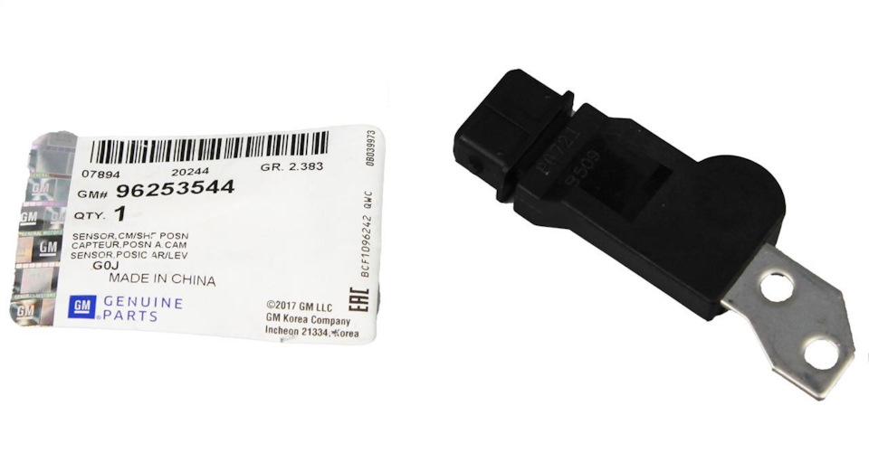

2. Не ищите этикетку, где написано MADE IN KOREA, это старый вариант, который давно подделывается.
3. Не ведитесь на надпись ОЕМ, это не "оригинальный производитель оборудования" а фирма с таким же названием, выпускающая дешевую копию.

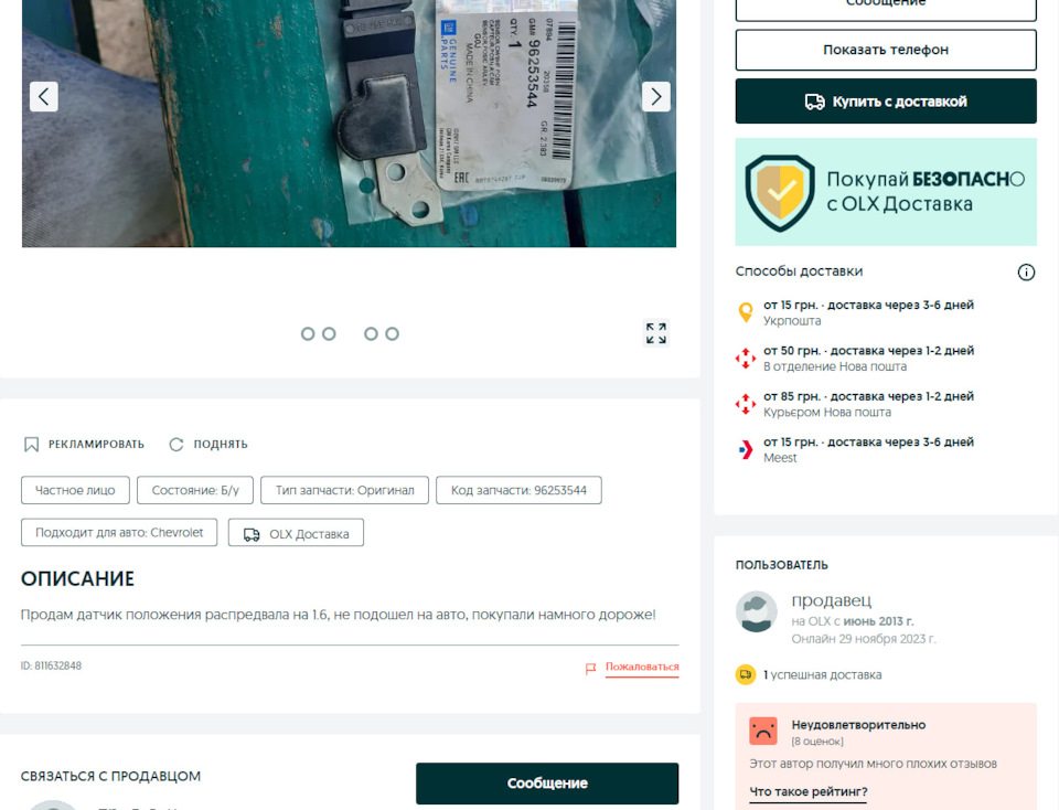

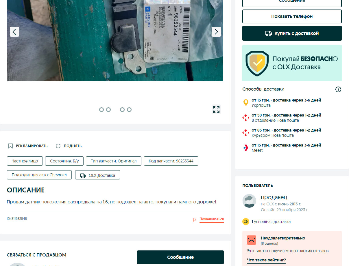

5. Не ищите счастье на вторичном рынке, OLX и его аналоги. Там подсовывают умершие датчики под видом новых. Запаять пакетик не составляет труда.

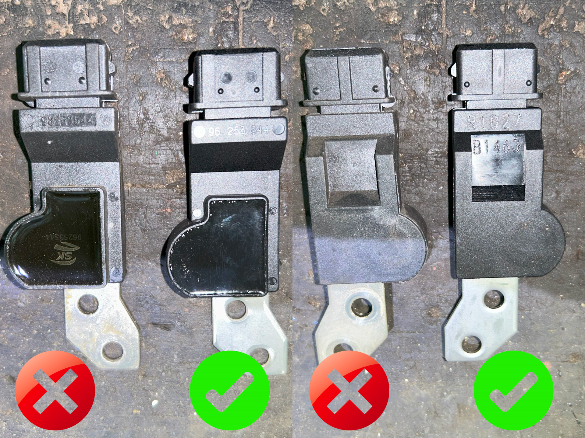

7. Литье корпуса должно быть без остатков пластика на краях.
8. Никаких эмблем на самом датчике быть не должно.
9. Наличие голограммы обязательно! Будь то старые залежи GM или новые варианты.
10. Голограмма переливается подчеркнутыми надписями GM в горизонтальном и вертикальном виде!

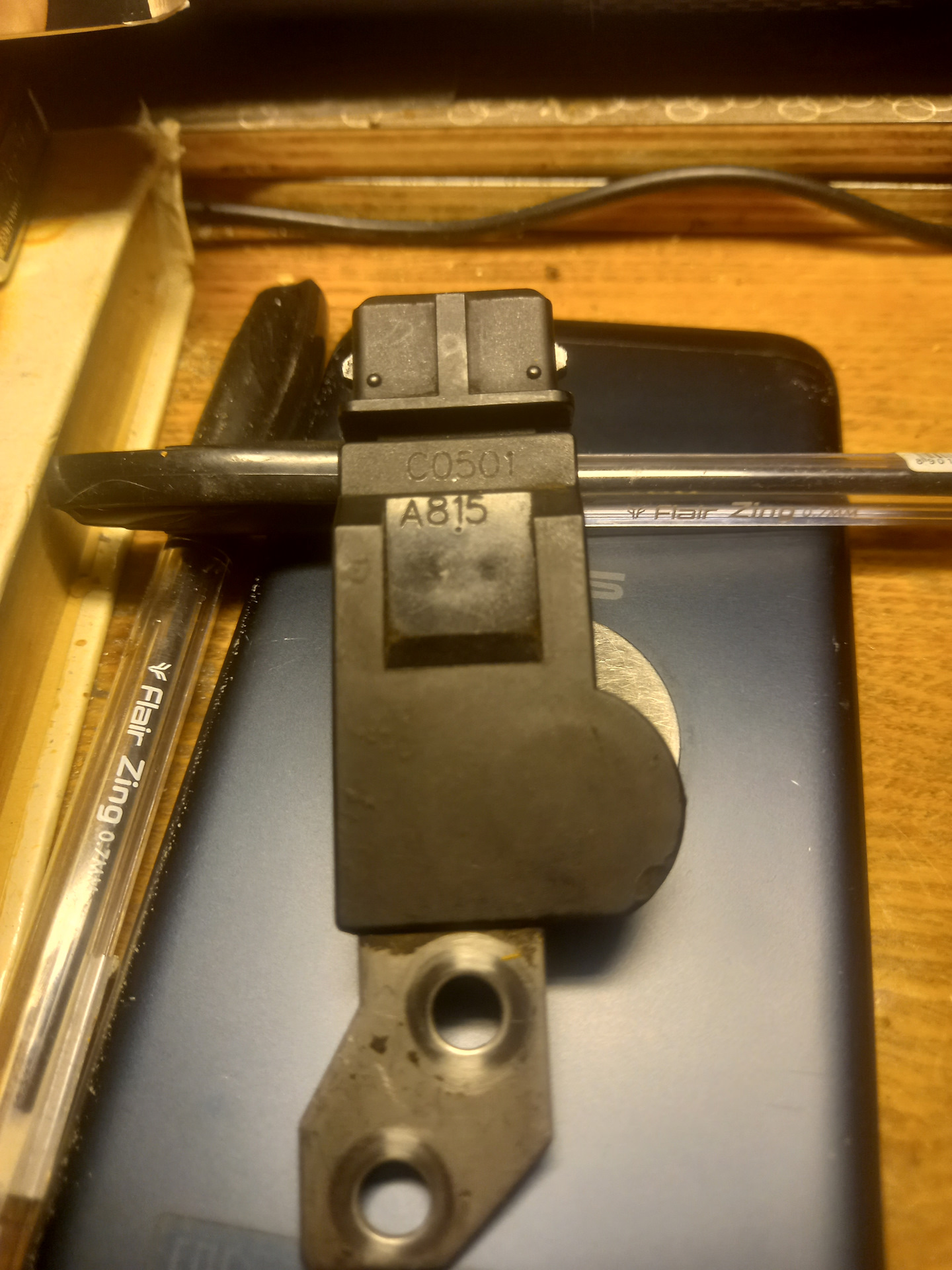

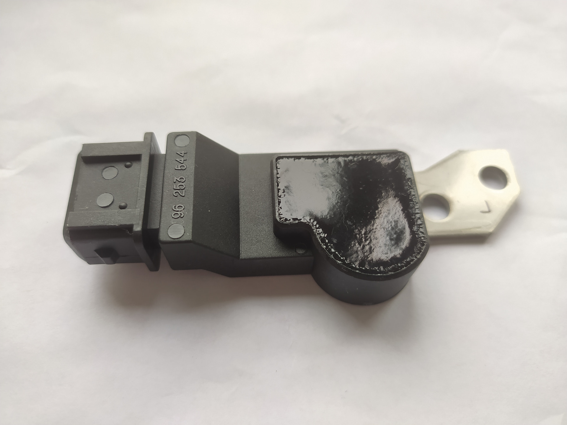

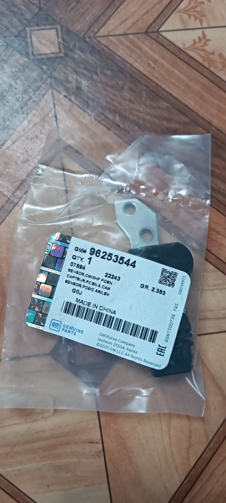

Самое главное отличие в компаунде, залитом в прямоугольно-круглую форму. Это актуально с датчиками 2019-2023 (из того, что я нашел в сети). Отличие оригинала в том, что это место является немного утопленным внутрь. НЕ выпуклым, а впуклым! Так же в оригинале присутствует заводская фишка, она заключается в том, что по краям формы, компаунд как бы с задирами, то есть по всему периметру прямоугольника и полукруга, он залит не идеально, а волнами и пупырышками. Общий вид компаунда — глянец, который так же едва с заметными неровностями. Так же, с этой стороны присутствует артикул запчасти 96 253 544, разделенный пробелами, между выпуклыми кружками на корпусе.
С другой стороны, обязательно наличие печати выжженых станком в двух местах буквы и цифр. В зависимости от года производства, шрифт может отличаться. Отличие шрифта не критично, главное наличие 2х надписей. Тут же мы видим явно выраженный круг на корпусе, где расположен магнит. Если провести пальцем, вы почувствуете выпуклую окружность, которая на подделках отсутствует или почти не проявляется. Пока я в гараже, в руках вертел оригинал датчика на рабочем столе, насобирал кучу металлических опилок, что говорит о бОльшей силе магнита внутри корпуса в сравнении с моим умирающем старцем.

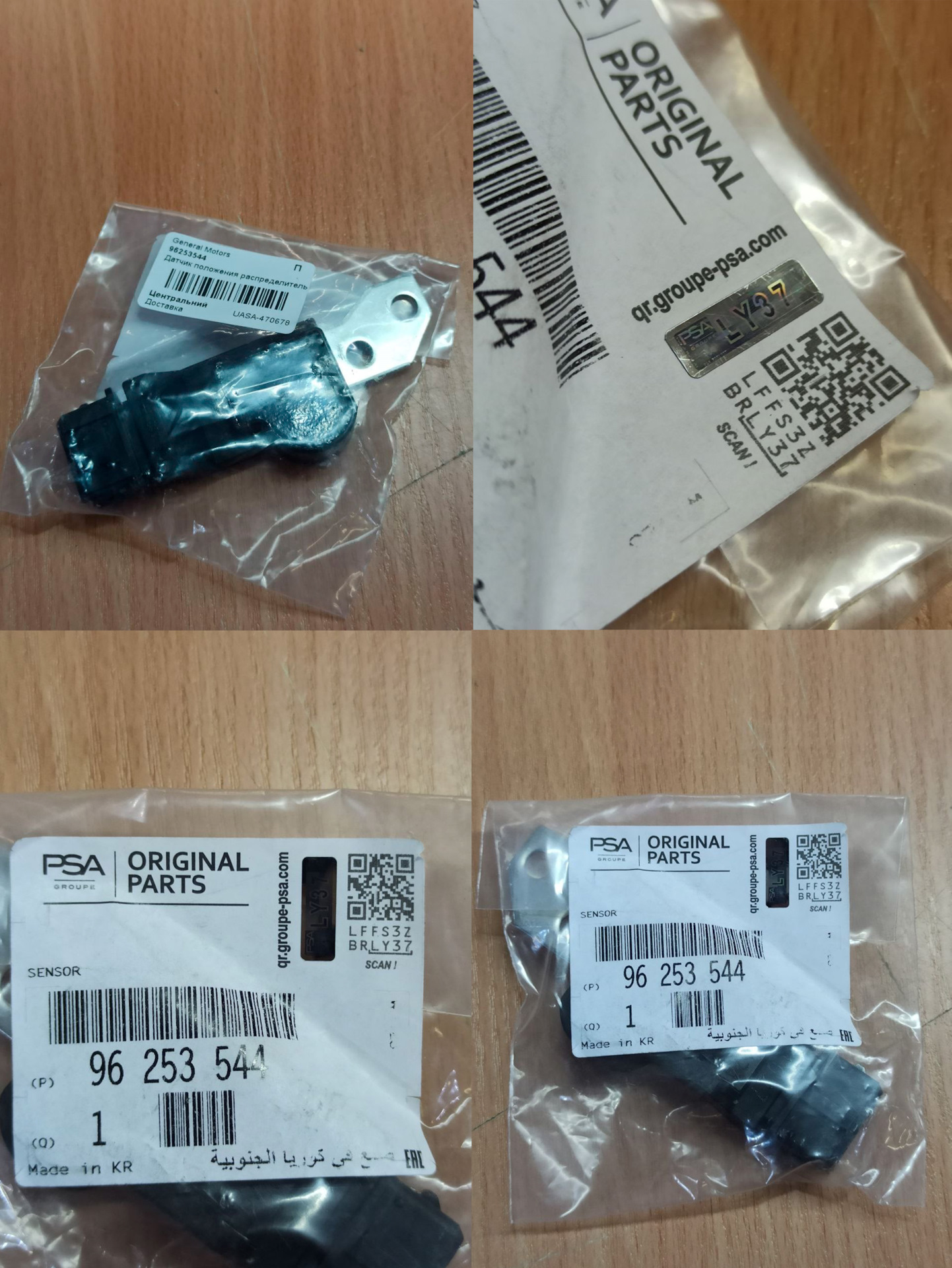

Помните, выше я писал, что PSA купили GM? Так вот теперь датчики могут быть даже в таких упаковках.
Как не странно, но это оригинал привезенный с европы, так что не исключаю, что такой вариант появится и в других местах продажи. Не буду скрывать, я не стал покупать этот вариант, даже получив от продавца фото, где все говорит о подлинности товара. Купил вариант из завезенных ранее остатков продукции с голограммами GM. Уже потом я пришел к тому, что это как раз в связи с покупкой европейского отделения General Motors. Проверил по QR-коду, официальный сайт говорит, что продукт является оригиналом, сертифицирован и показывает Label Id запчасти. Новая голограмма чёрно-белая, а под светом становится цветной, переливаясь от оранжевого до фиолетового.
Друзья, повторюсь, многие из вас читали или знают, что покупка аналога, даже хорошего, это рулетка. Причем можно сорвать куш и ездить до самой продажи автомобиля без каких-либо проблем, а можно поиметь гемор, отхватывая ошибки P0341 и P0342 на ровном месте через пару недель или месяцев. Теперь вы знаете, как выглядит оригинал ДПРВ! Удачных покупок)

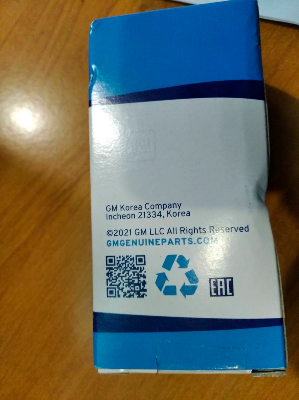

Отсутствие на этикетке надписи GM Genuine Parts в связи наличием ей же на обратной стороне коробка.

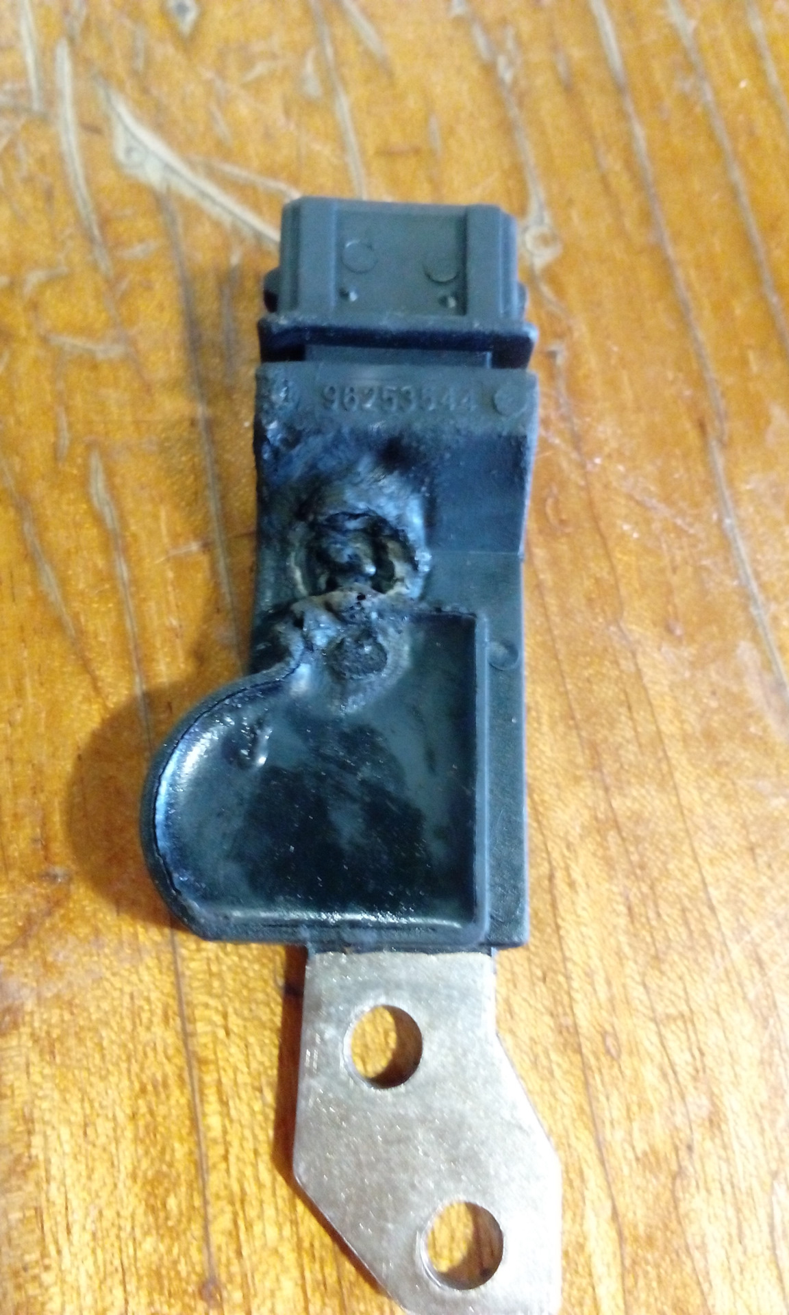

Из за этого датчика ЧУТЬ НЕ СГОРЕЛА МАШИНА! Отнеситесь ответственно к покупке! Аналоги даже не смотрите, одно г*вно.
Было это в 2020. Сначала купил "оригинал" MADE IN KOREA. Он проработал год, поехал с ним на юг. На обратной дороге загорелся "чек". По приезду домой сразу поехал к электрику и перед воротами сервиса пошел дым из под капота, хорошо ключ на 10 оказался рядом и успели скинуть клемму.

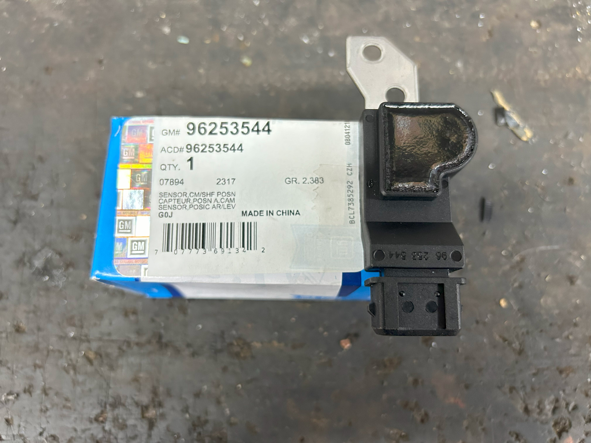

Заказал новый оригинал GM c надписью "MADE IN CHINA". Ни каких больше "чеков". Он скорее всего уже был оригинал, два года проездил без проблем, машину продал. Новый владелец не жаловался.

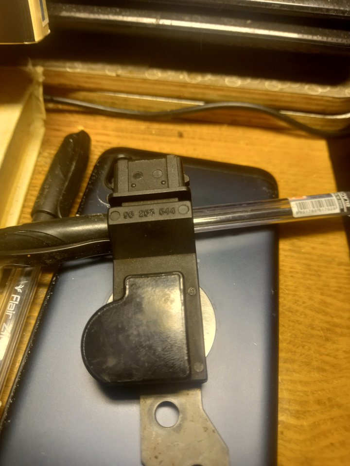

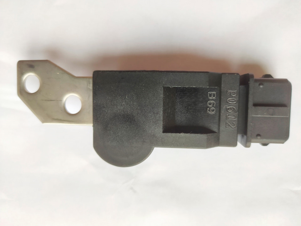

Ту недавно пост был на эту тему, там тоже человек рассуждал, оригинал, неоригинал, я не поленился, спустился с пятого этажа и сфоткал 100% оригинал, который на заводе ставился. У меня для себя лежит, с тех пор, когда я ещё такси обслуживал. Хотя мой прошёл уже почти 400 тысяч и до сих рор работает, у меня на моторе все датчики родные, только дроссель поменял, ну кислородный датчик, судя по графику, ленивый уже стал, но тоже в заначке почти новый лежит оригинальный. Да и как ты пишешь, магнит виден, завтра ещё на работе посмотрю, делал тут капиталку, завёл, а ошибка по датчику, а мне машину на эвакуаторе привезли, поэтому не обратил внимания, что за датчик стоит, оказался АМД. Но к ожалнию, оригинал был только под заказ, поставил Метако за 600 рублей, человека предупредил будем наблюдать сколько проработает.
eslatosh
🤝рад, что кому-то помогу)

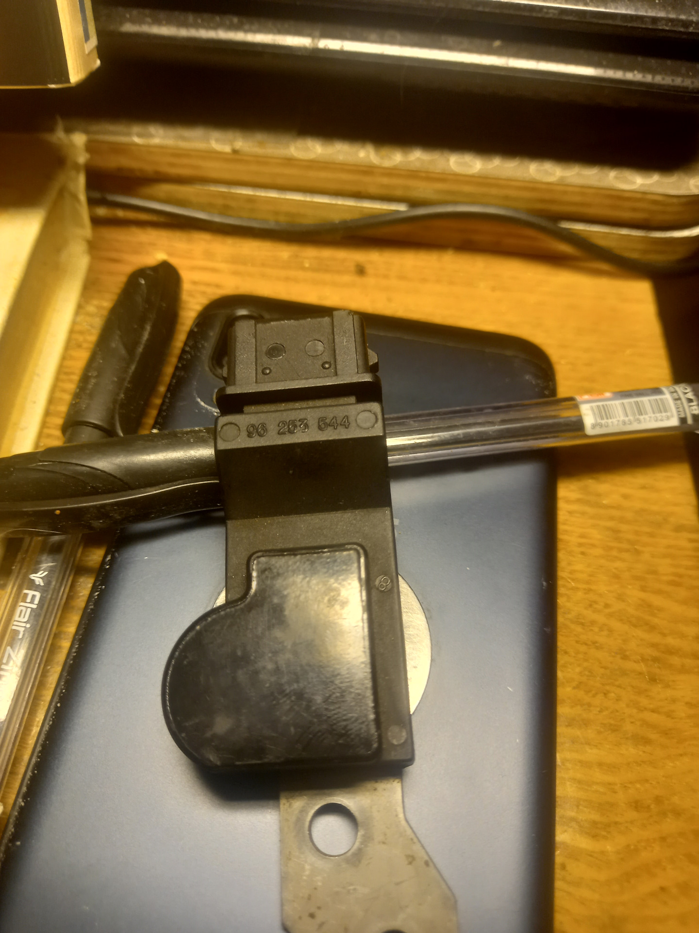

Вот вторая сторона.
Какого года датчик? Если года рождения машины, то уже сто раз изменилось производство. Компаунд нынче выглядит чуть иначе…
Да мне наплевать, датчик действительно из старых запасов, снят со свежей машины. Сам понимаешь, что это она когда то была свежая. Главное, что он рабочий, я его клиенту временно ставил, пока он оригинальный не привёз. Просто я знаю, что это настоящий оригинальный датчик, который на заводе ставился.
