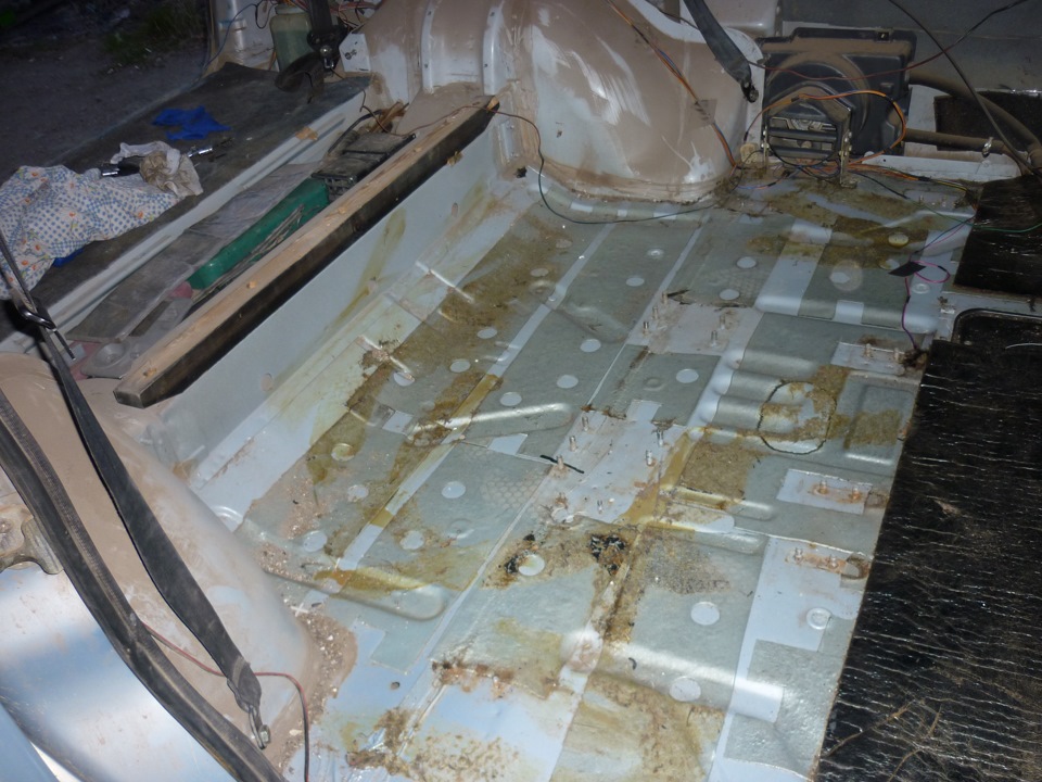

Всем прювет!

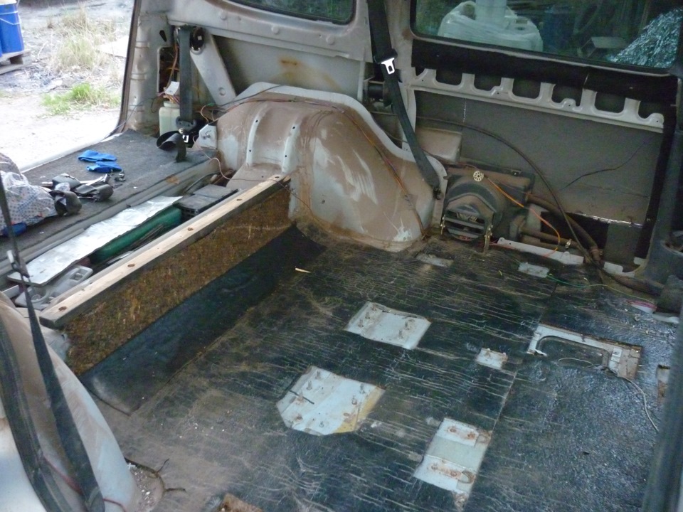

Разобрал сегодня салон Надюхи, влындил ремни на третий ряд(благо в нише багажника и с лева под катушку были готовые дыры для креплений). Верхнюю точку просверлил и в варил гайку.
За одно изобразил крышку для дальней ниши и теперь у меня их тоже две!
Выкинул всю шумку из салона, все вымою, за мастичу, проклею, и брошу шумку с изолоном.
И приятно был порадован, бутка не гнилая лишь навалом пыли!

Вот и у меня нету гаек подремни на третьем ряду, на стойках.Буду тоже в варивать.
А вторую катушку как прикрутил? Ремни там просто передние от классики?
на болт сквозной! ремни у меня 1й ряд 2114, 2й ряд 2120, 3й ряд волга 3102.
Печка дополнительная на левом борте штатно стоит на всех надях? Или сами уже ставили?
штатная установка.
Вижу на боках ржа проклёвывается, войну ей жестокую и беспощадную! Загляни не забудь под передние коврики, самое коварство там притаилось.
Это не ржа)). Мовиль!

У нее самое страшное это "хлопушка" и изнутри, немного, водительская дверь ржавая!
Даа! — Завидую белой завистью, но знаю, что в ближайшие пару месяцев не смогу выкроить времени для такого нужного дела как шумка.
У печки было заклеено или ты уже начал шумить?
Заклеено было до меня! Хочешь- не хочешь, придется клеить!

По бортам тоже шумку делай, и над задними колёсами…заодно и коробочки под задними сидульками…Завидую твоему упорству и наличию времени! Моя сейчас у друга в гараже без бака, протёрся, оказыватся в нижней части, много по говнам катался.

у вас батенька генеральную уборку надо делать. пыль везде.
чем мы и займемся! до меня там ни кто не бывал еще, девственница))))).
