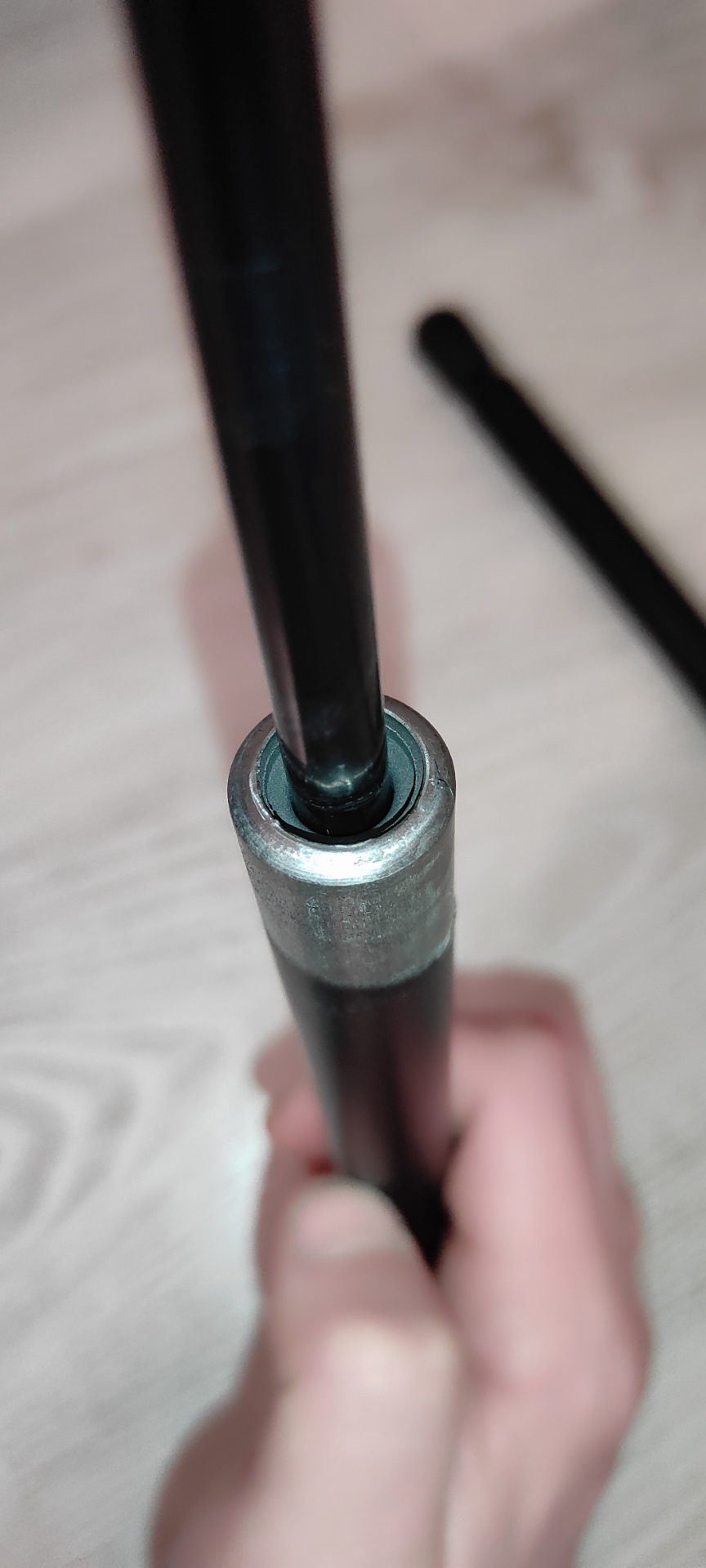

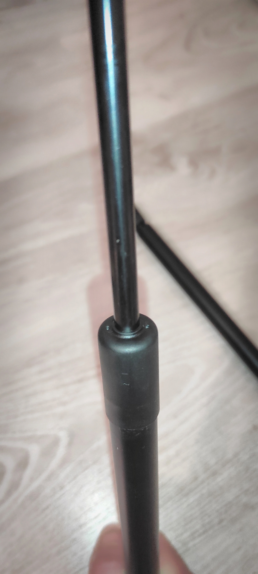

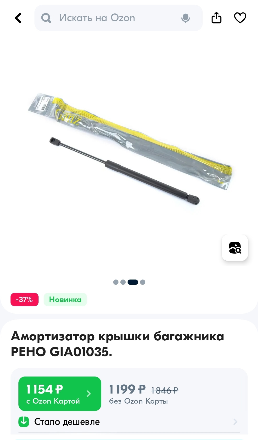

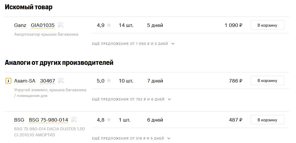

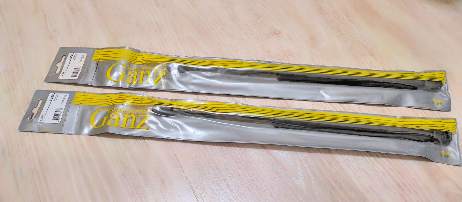

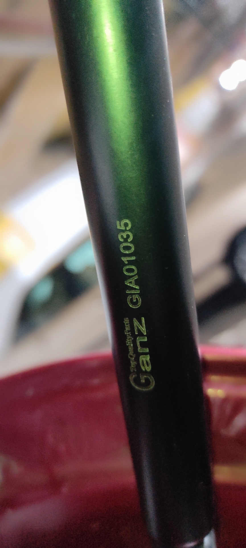

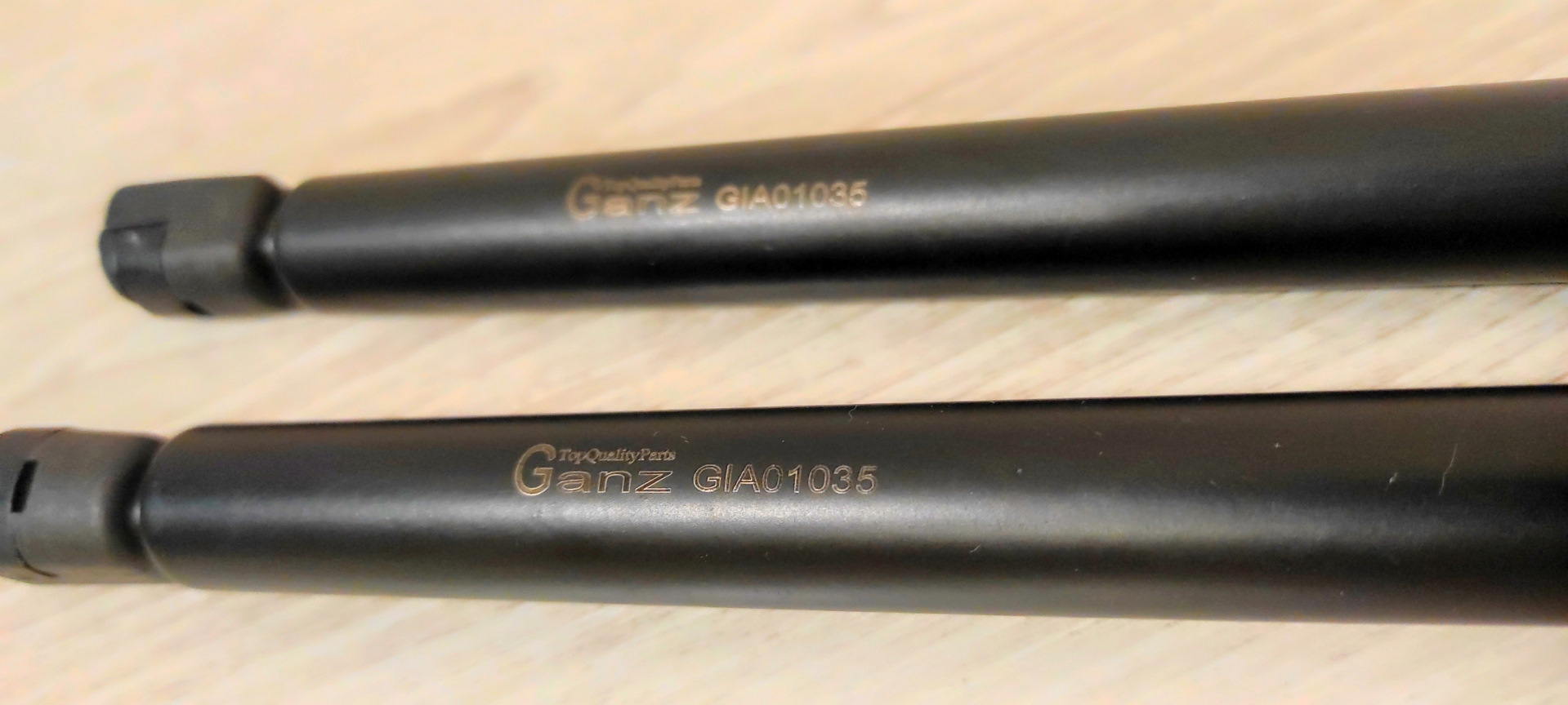

Амортизаторы на моём дастере устали совсем, они летом давали сбой, не всегда поднимали крышку багажника, а при наступление холодов каждый раз не хотели поднимать . Вобщем купил новые амортизаторы фирмы ❗GANZ артикул GIA01035 ❗Брал на озоне .

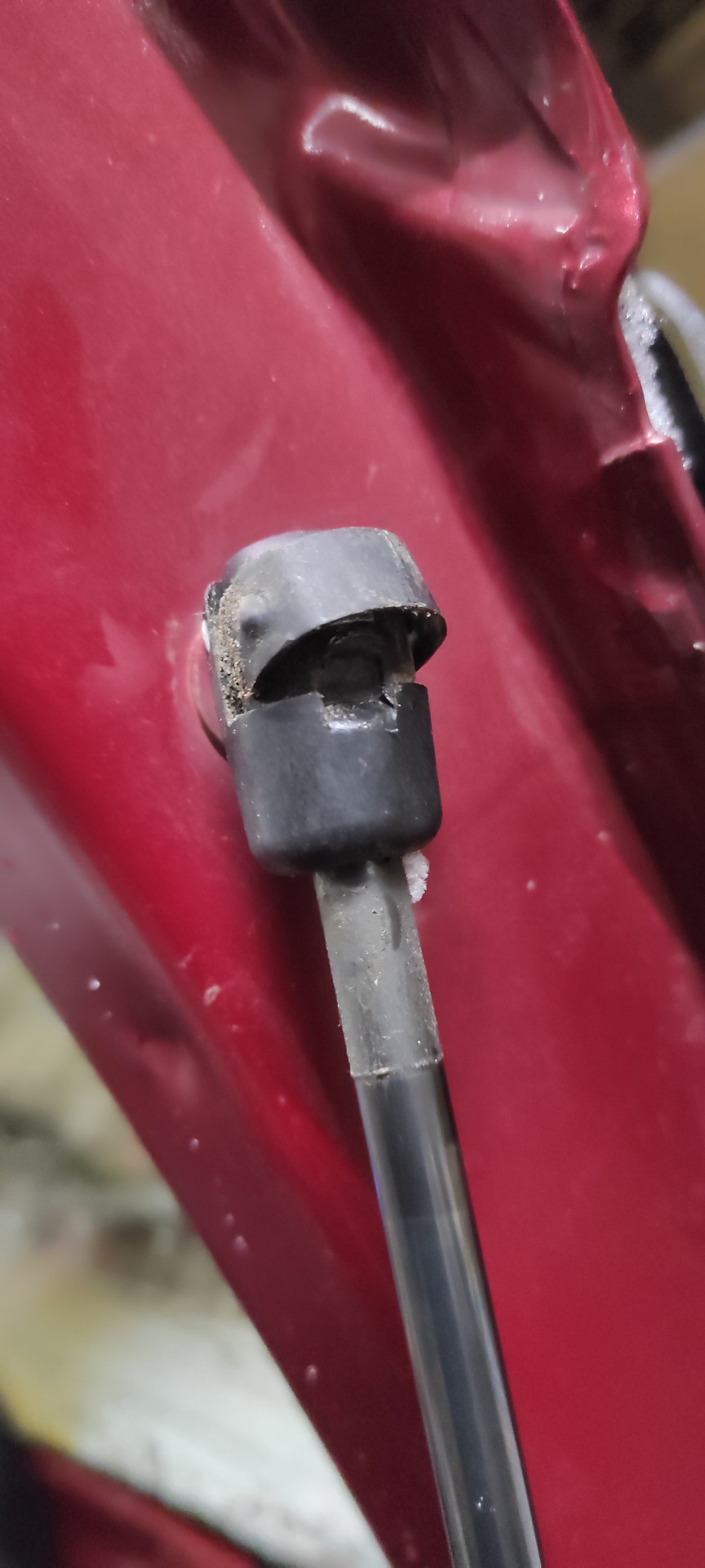

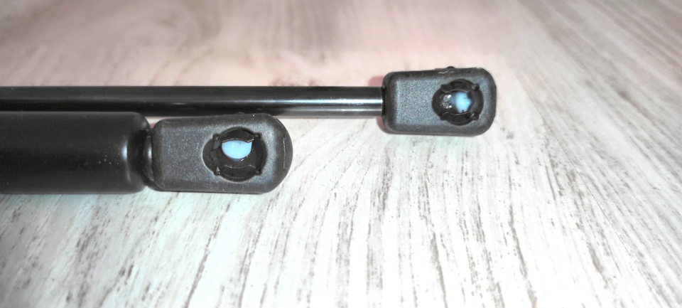

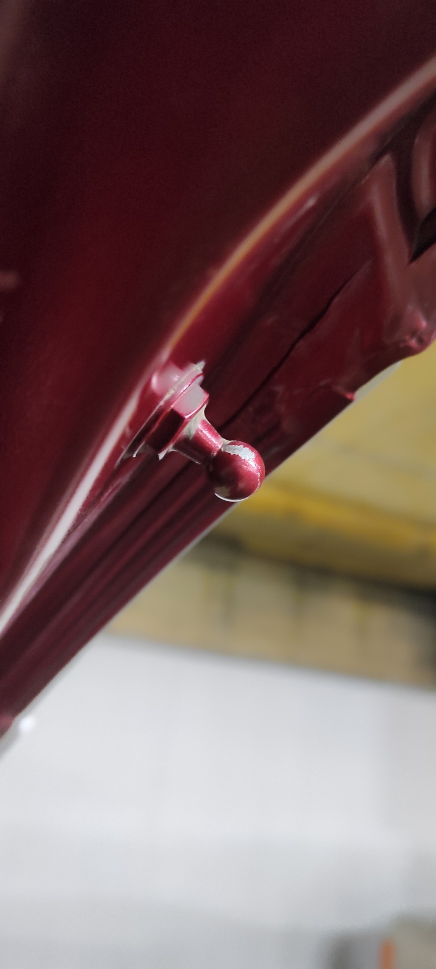

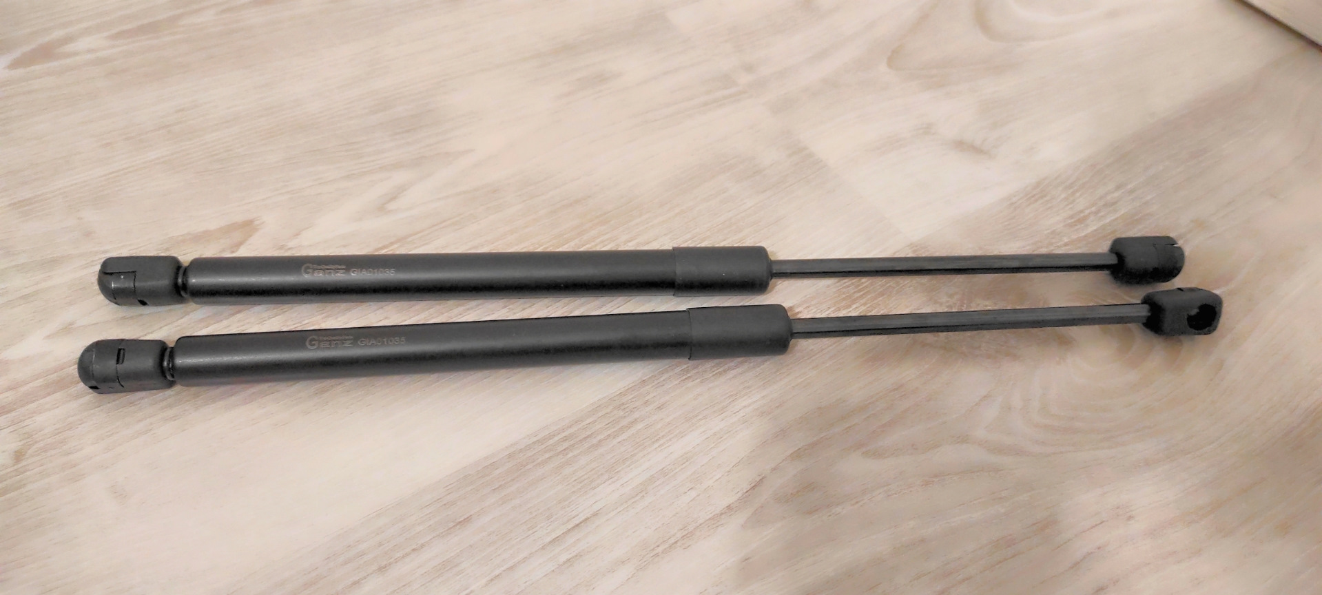

Перед тем как их поставить нужно снят старые . Совсем не сложно, берём плоскую отвёртку или на подобие что то и поддеваем и снимаем железную скобу, тянем сам аморт он должен сойти с упора шараобразного . Уберем грязь, смазку старую . В новом амортизаторе смазка есть, кто хочет может добавить ещё но я не стал, достаточно . Ставим аморт на упор до щелчка, так повторяем с каждой стороны и все готово 🤗❗
Теперь открывает хорошо, головой об багажник не бьюсь 😁

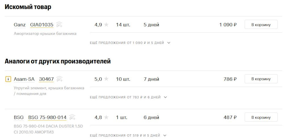

На емексе подешевле будет.
Мне забрать не удобно там, да можно подешевле найти чуть 😊
