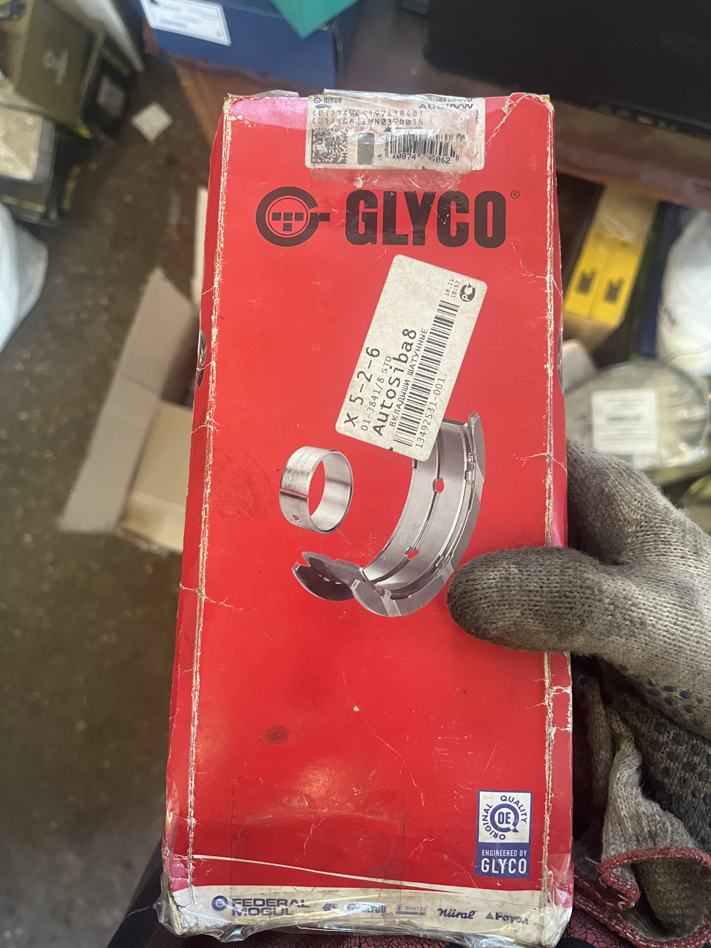

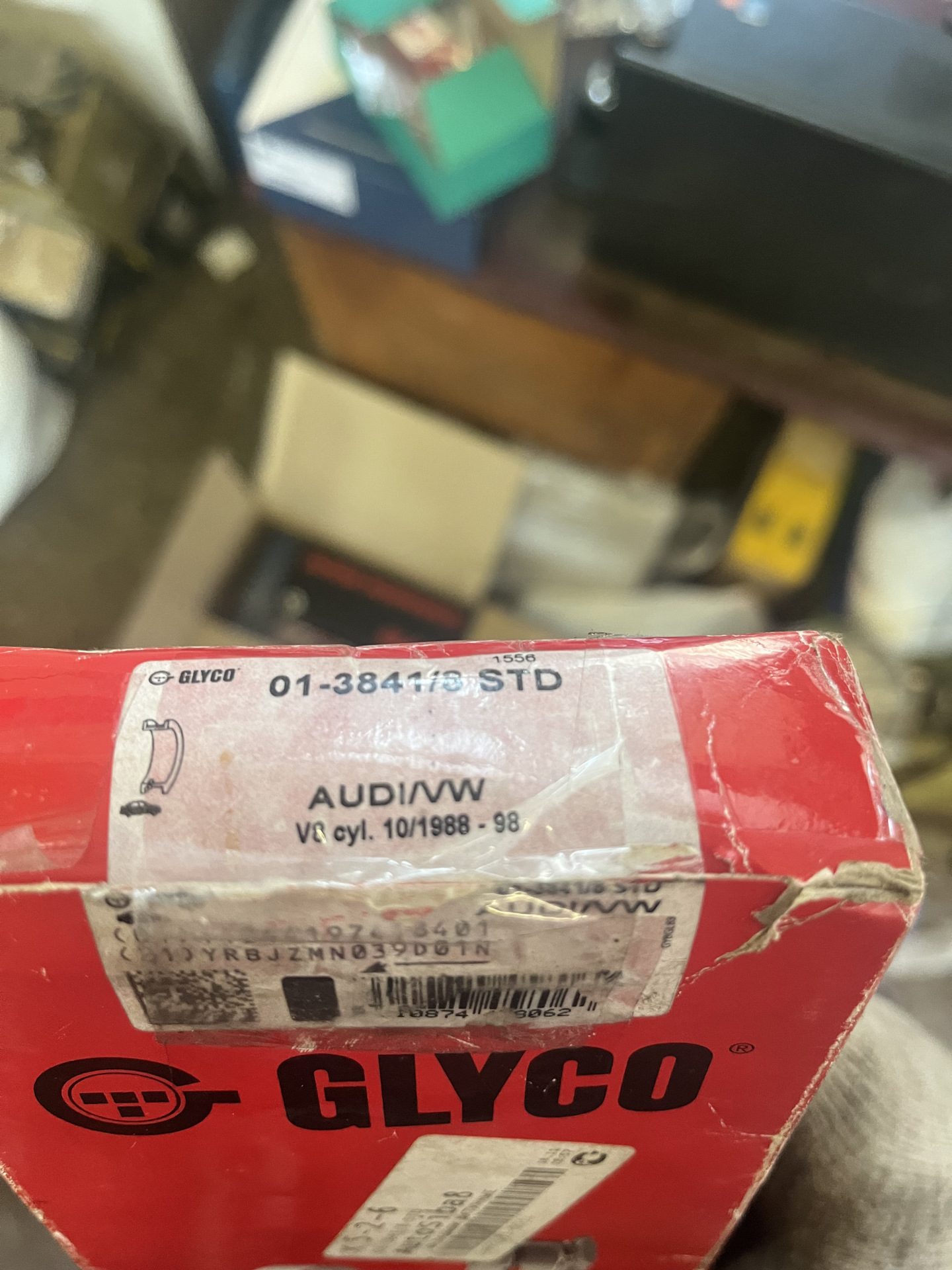

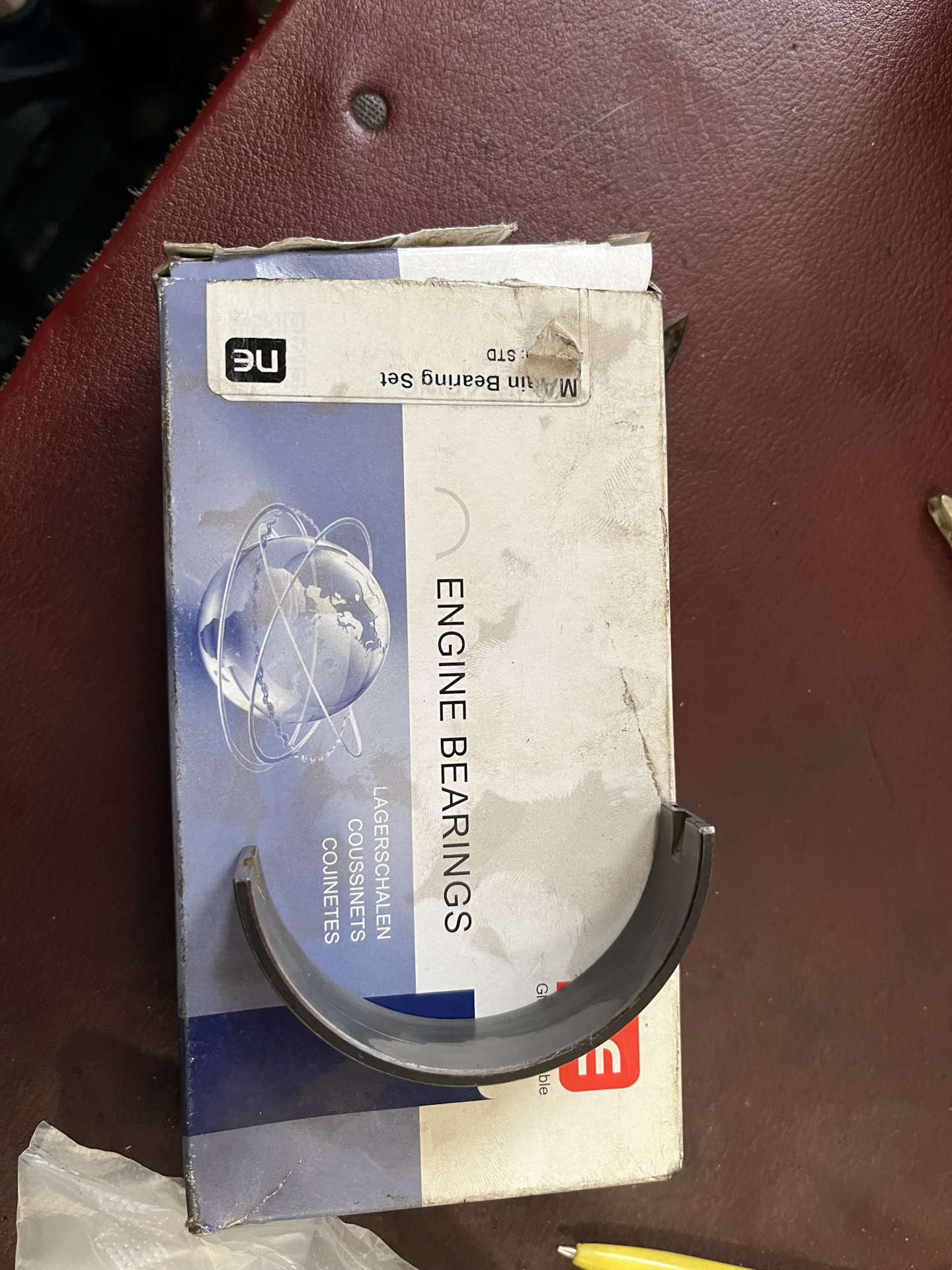

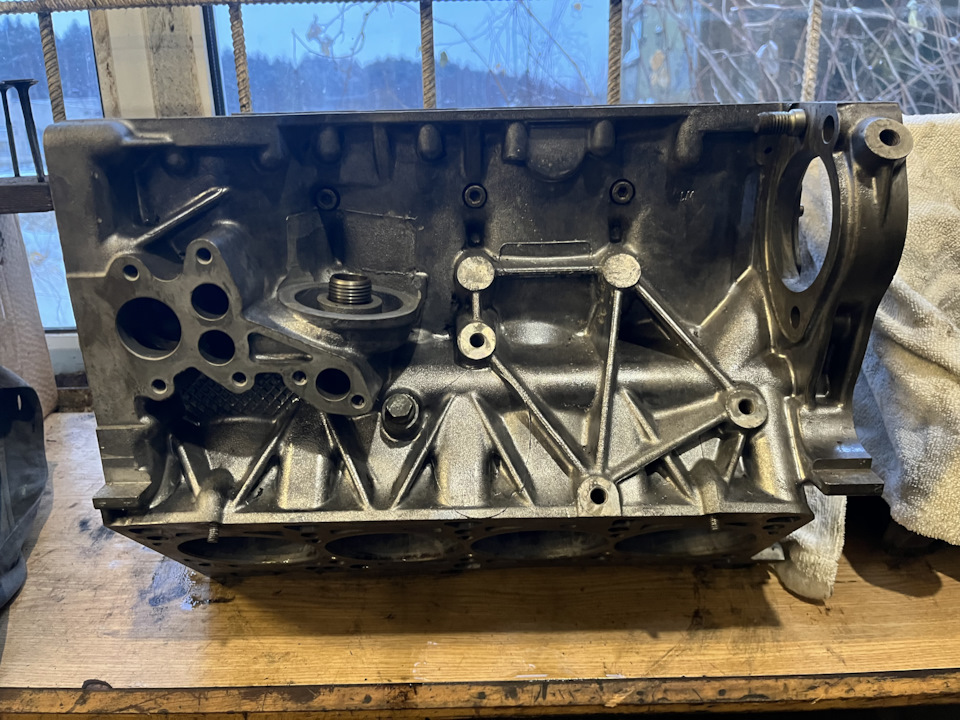

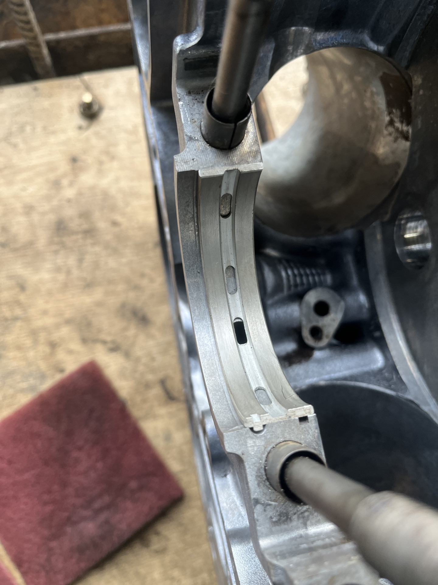

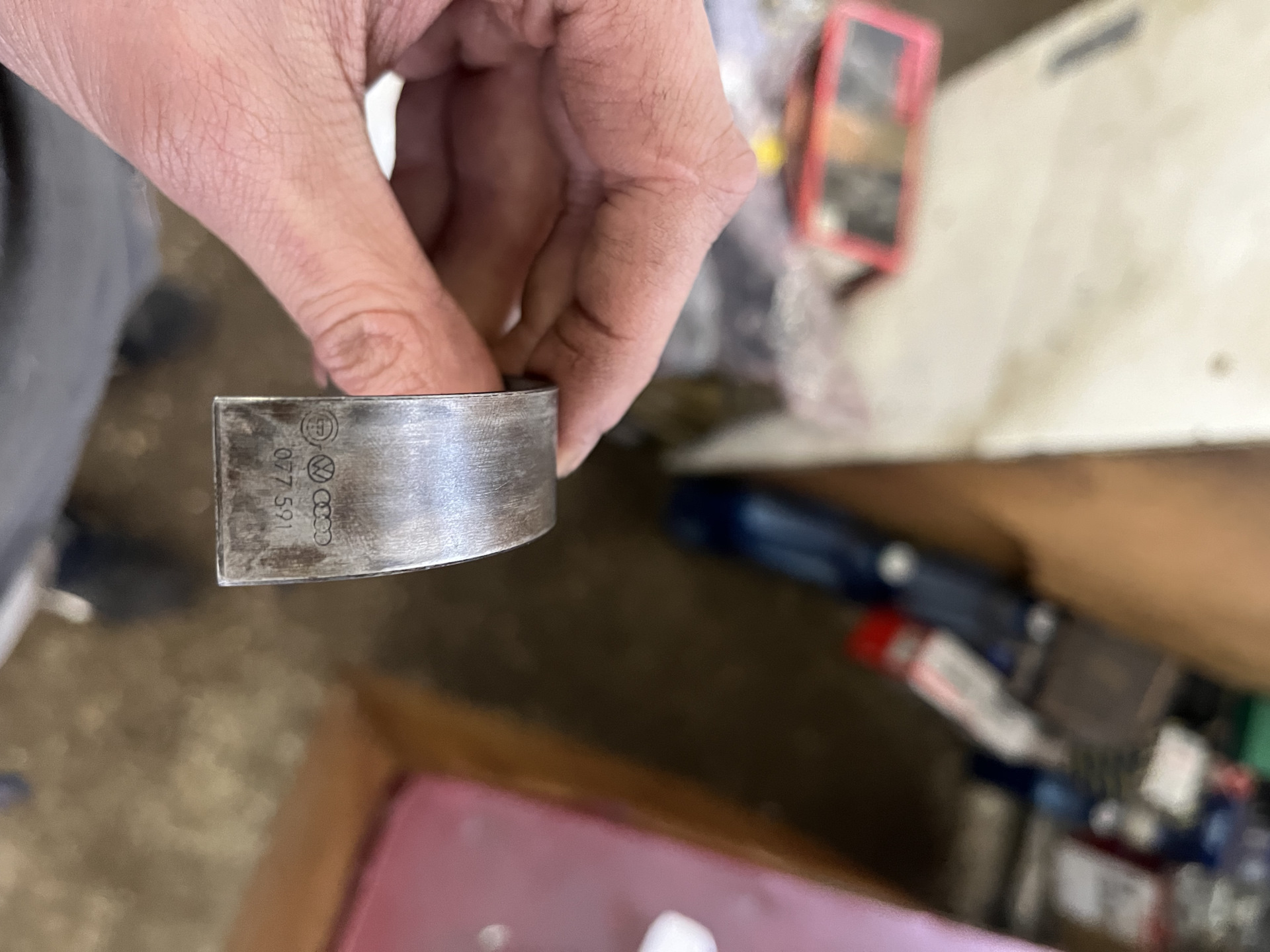

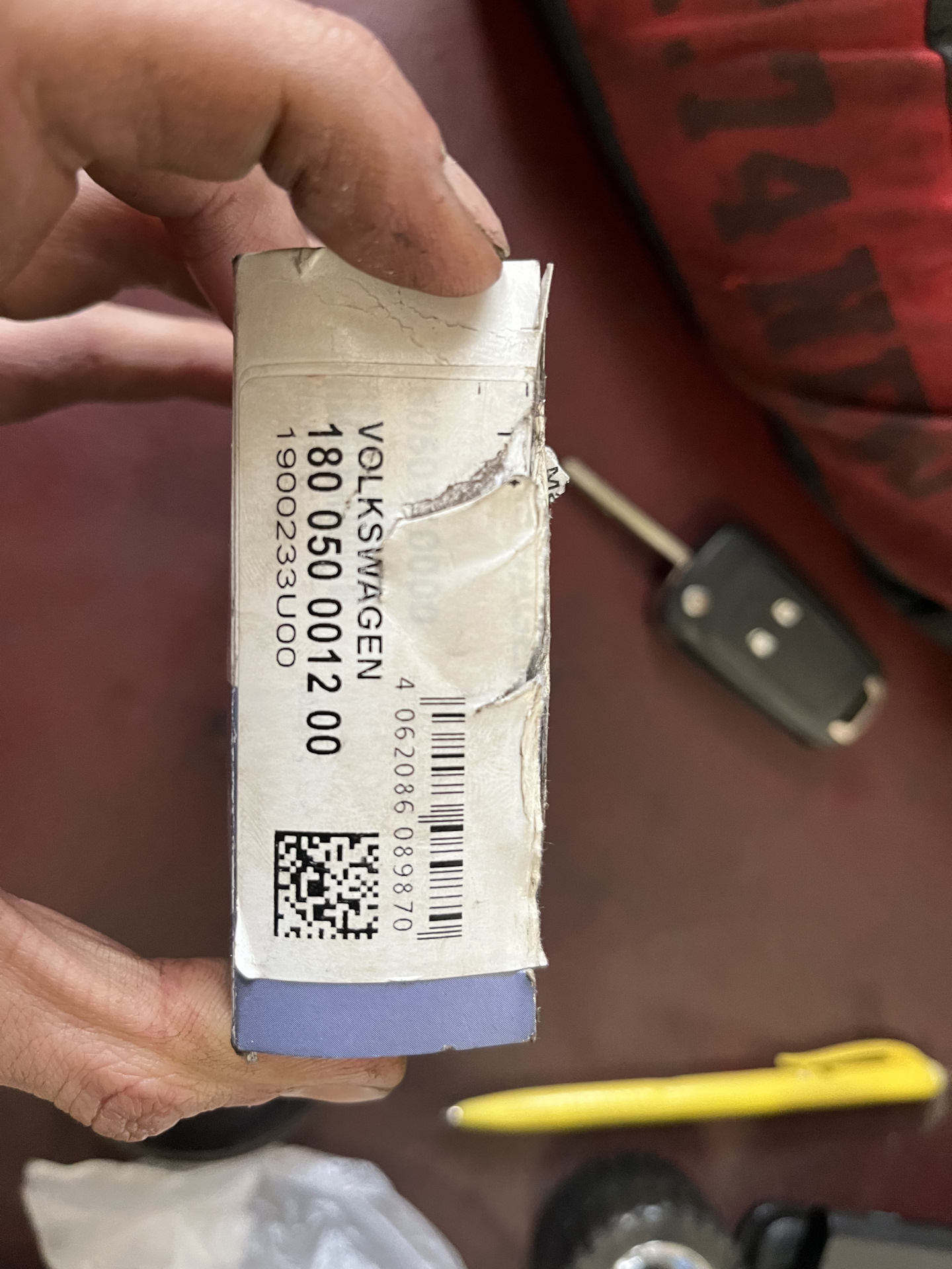

наконец есть о чем рассказать по мотору ) еще летом был отмыт блок и сделан выбор блока — выбрали AEC 4,2, так как он оказался живее чем 4,2 ABH, но тот блок все равно останется в запас . И так, сразу после того как разобрали, были заказаны вкладыши, шатунные нашлись прям от 4,2, приятный момент, ибо как читал, при отсутствии заменителя, возможно приобрести от vr6 мотора .

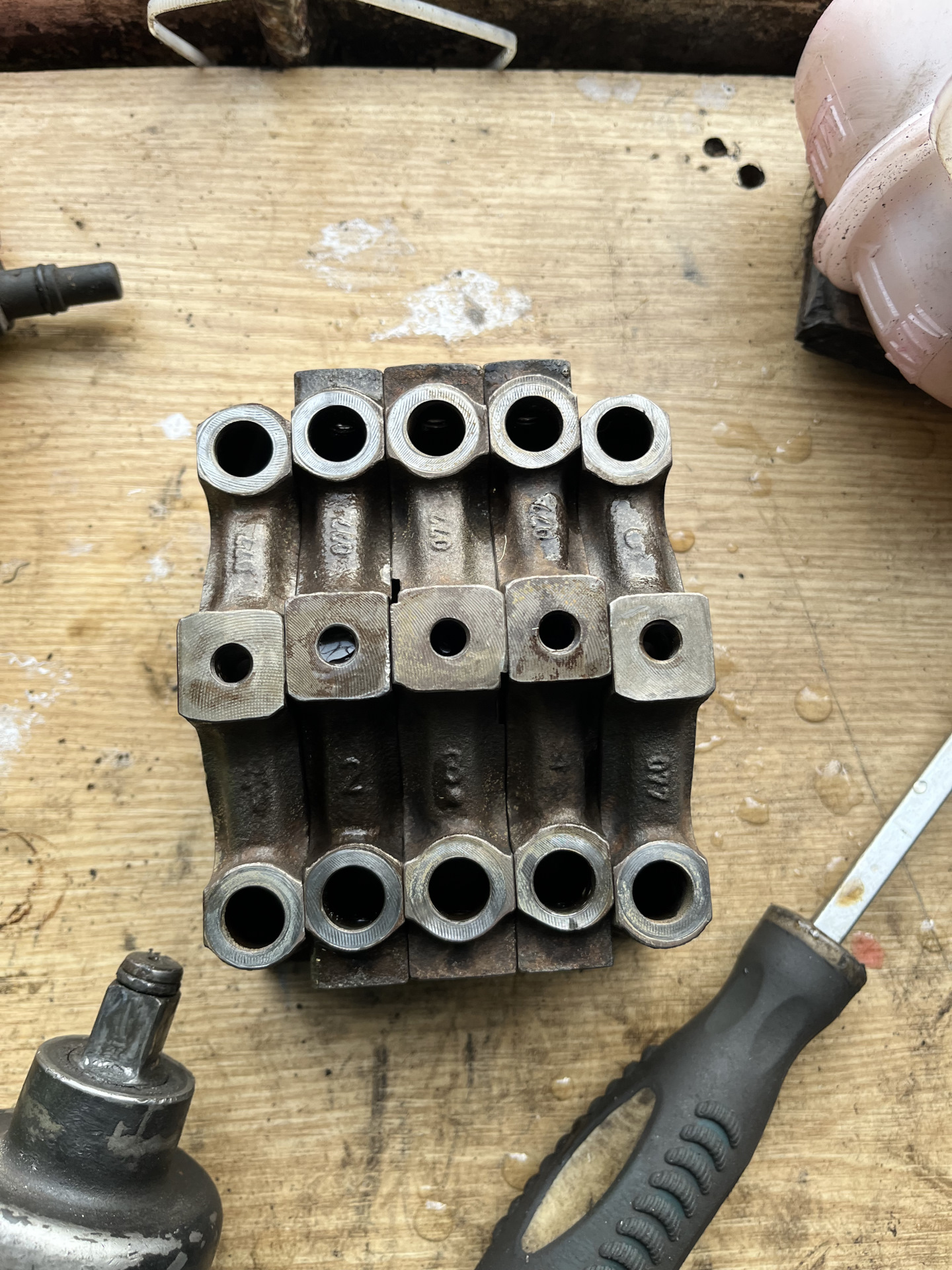

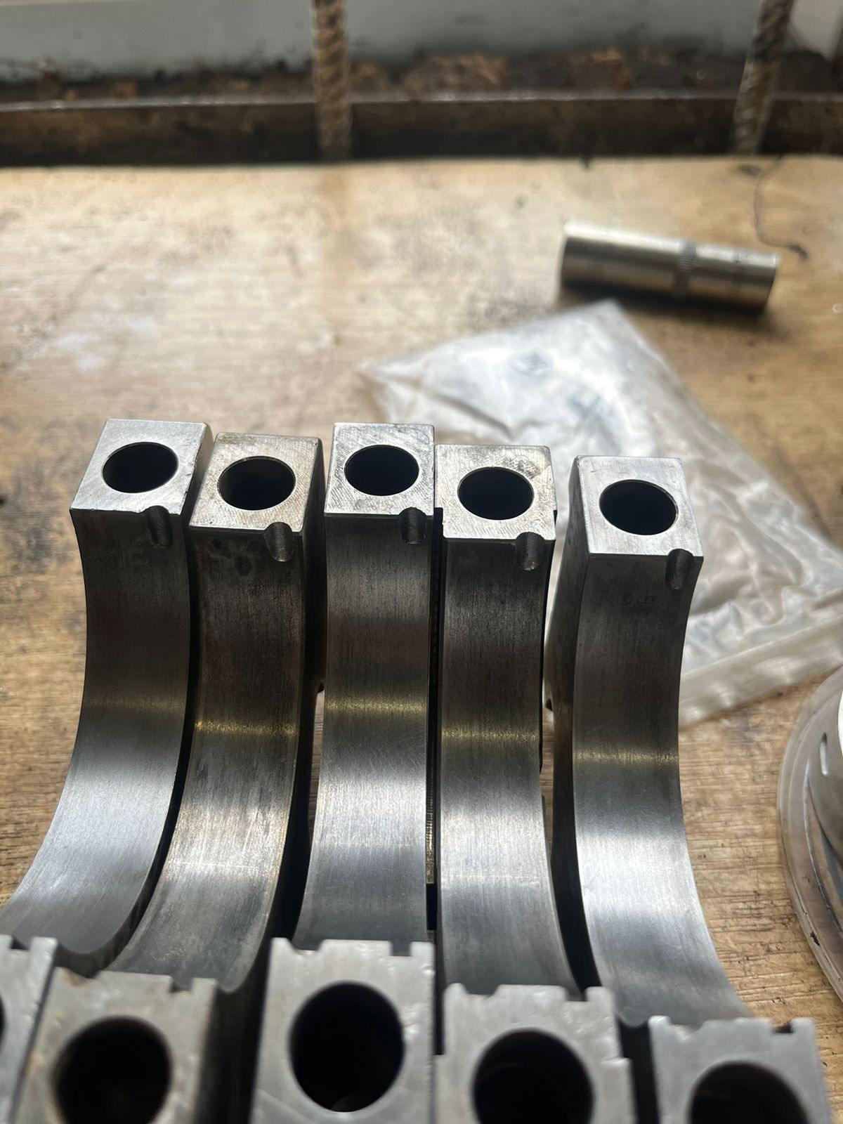

Коренные были взяты от мотора v6)

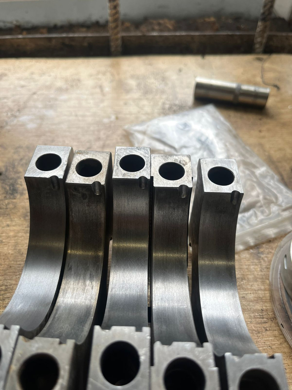

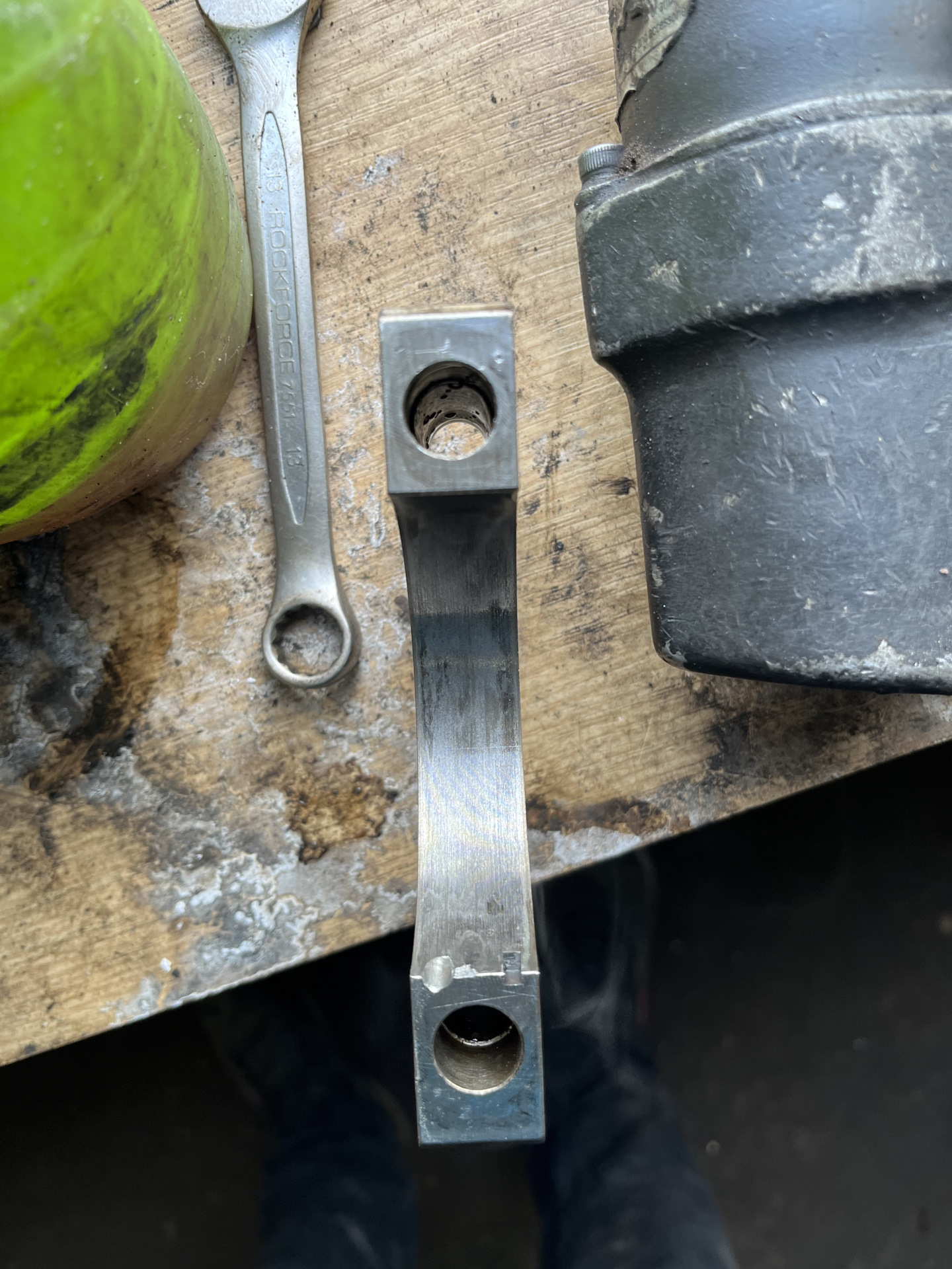

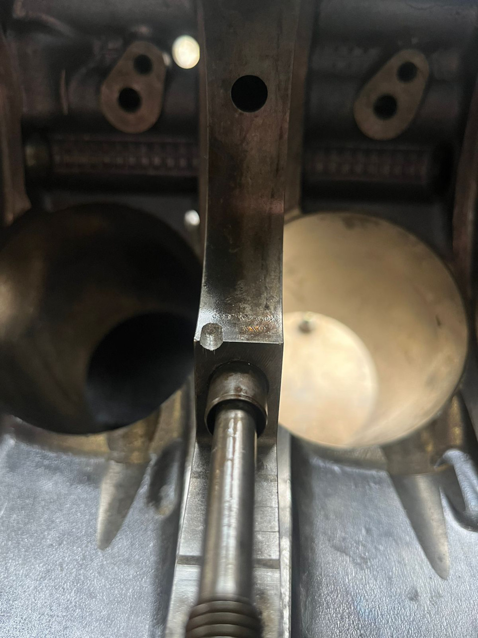

ну и как водится, под вкладыши v6 нужно перенести замки ( либо перебить их на самом вкладыше, мы посчитали это слишком рискованным, поэтому переносим их на бугелях и блоке .
И воо изначально мы сделали ошибку, спасибо что друг Jone3volta, когда присылал ему фотки и делился, подсказал, что сделали мы неправильно .а именно, замки оставили на той же стороне что и старые, а нужно было перевернуть и сделать на другой, так как два замка при закрытии бугеля встретятся( старый и новый ) и есть вероятность провернуться вкладышу

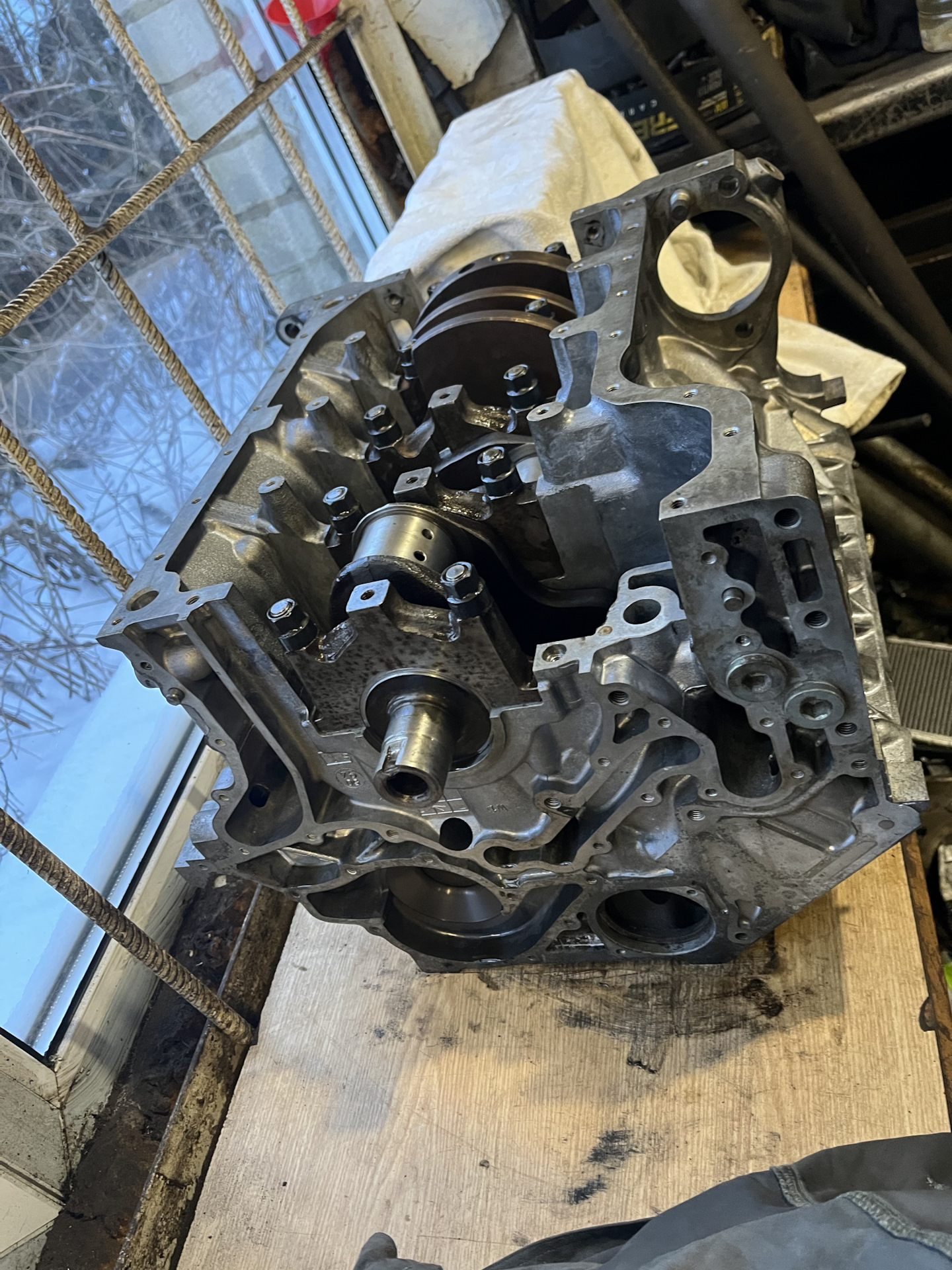

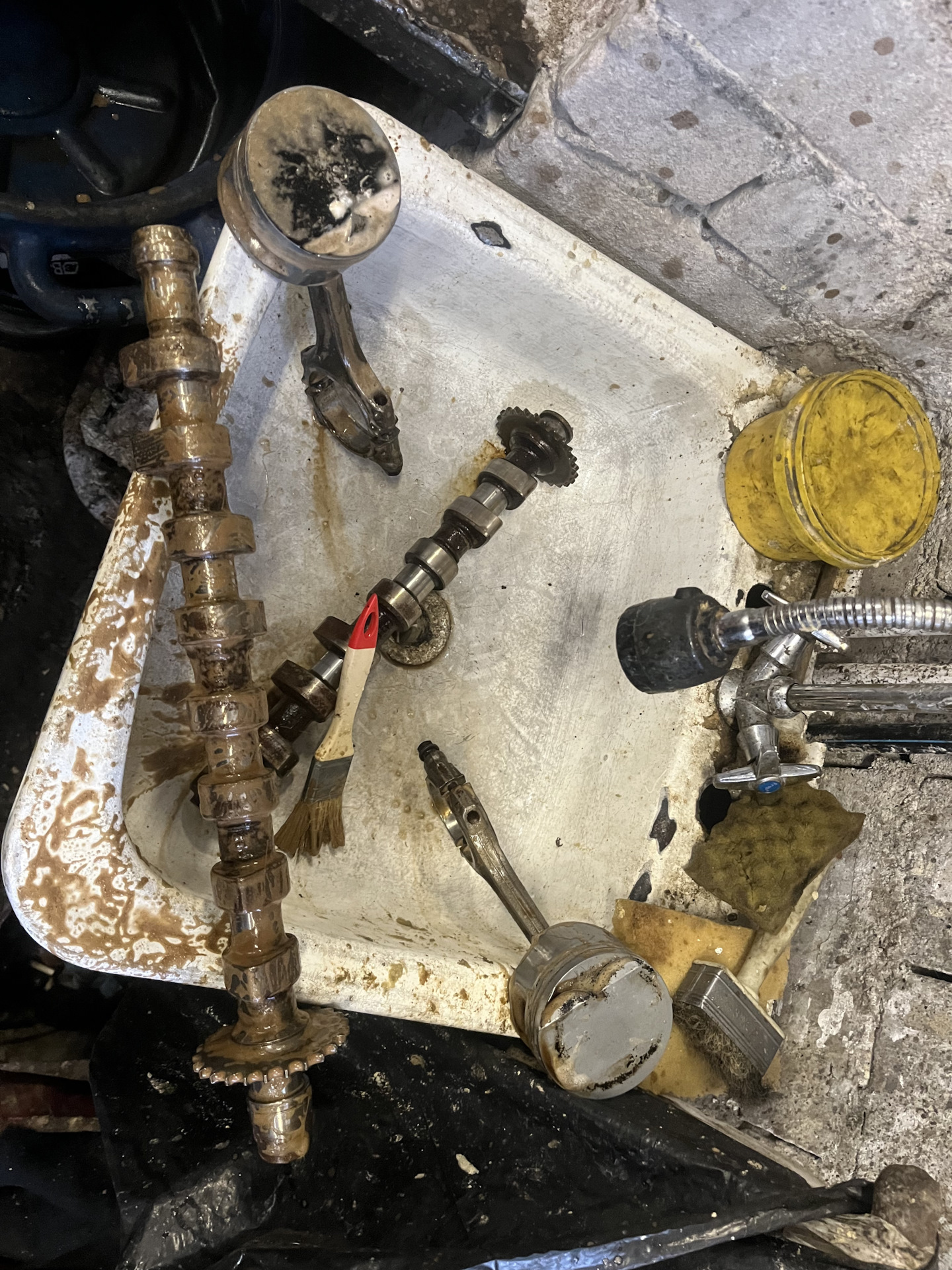

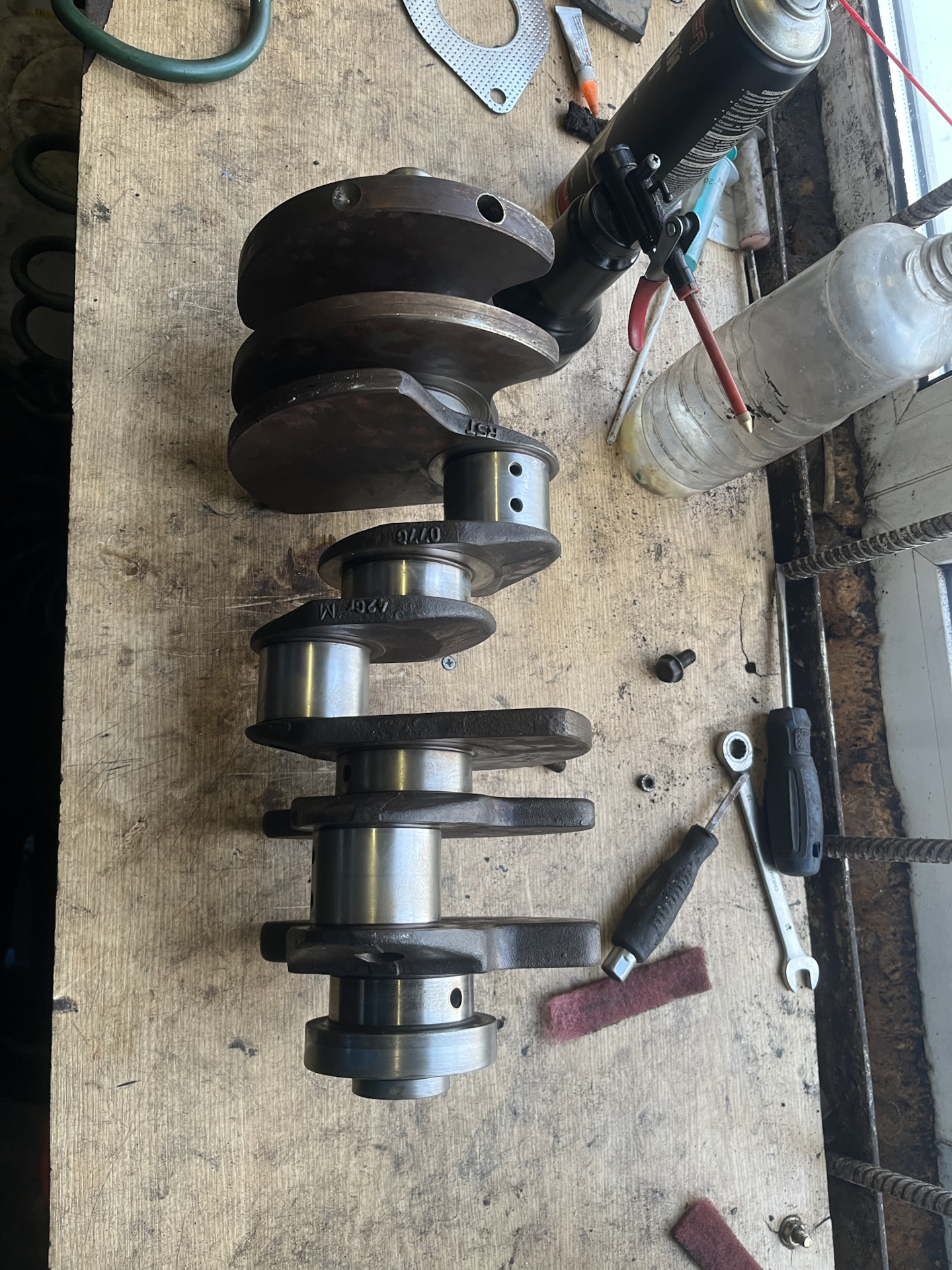

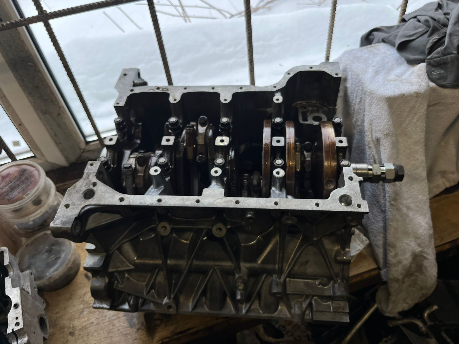

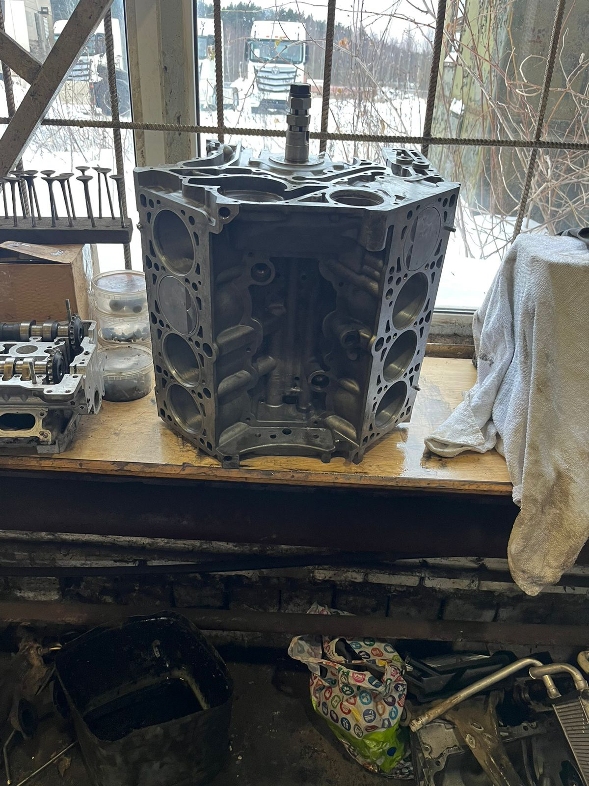

Далее, намываем и натираем коленвал ( останемся в номинале, шейки все живые, вкладыши у нас были целенькие заводские )
Отмыл с химией, шейки натер скотчбрайтом )

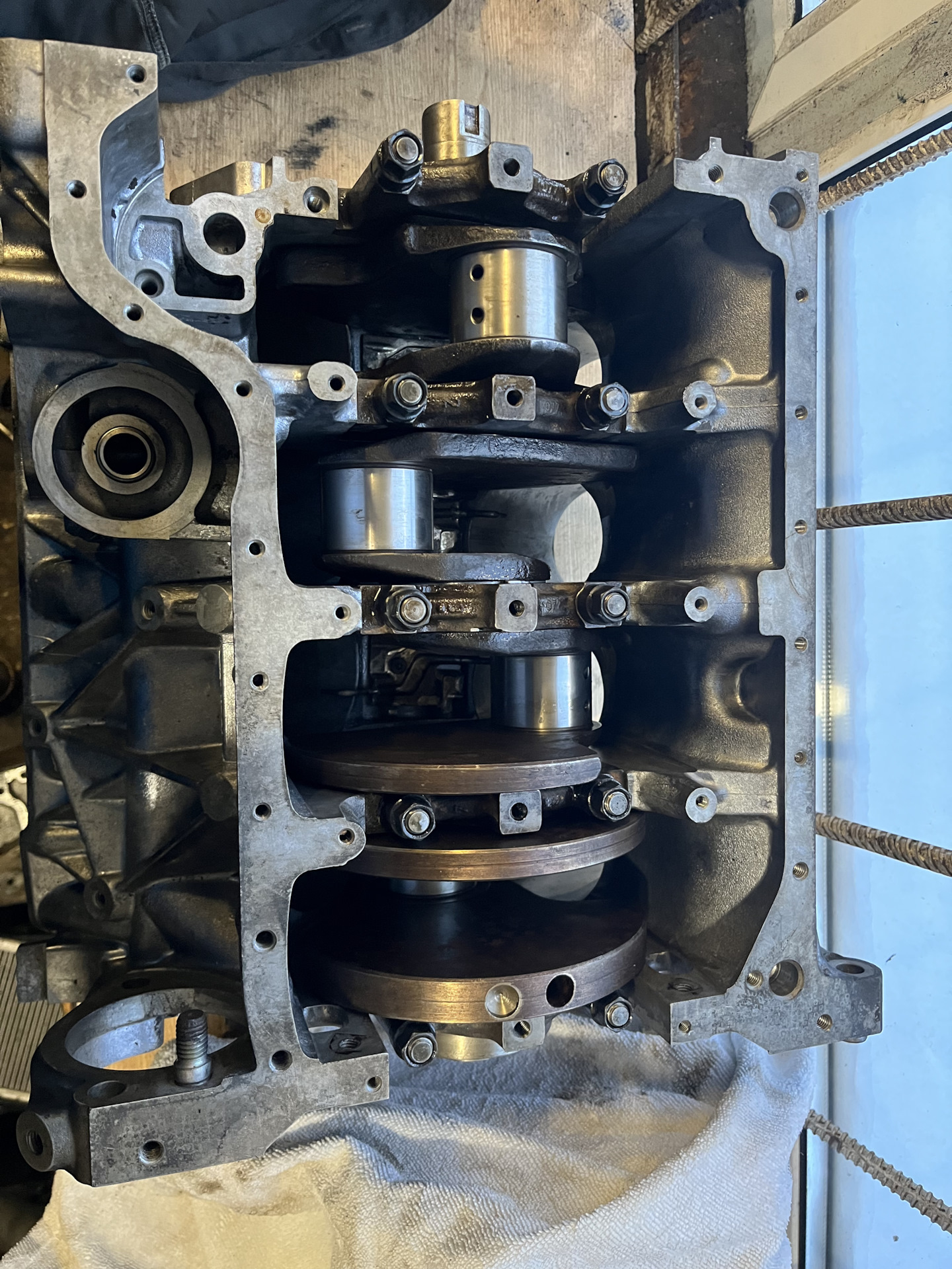

Далее стыкуем)

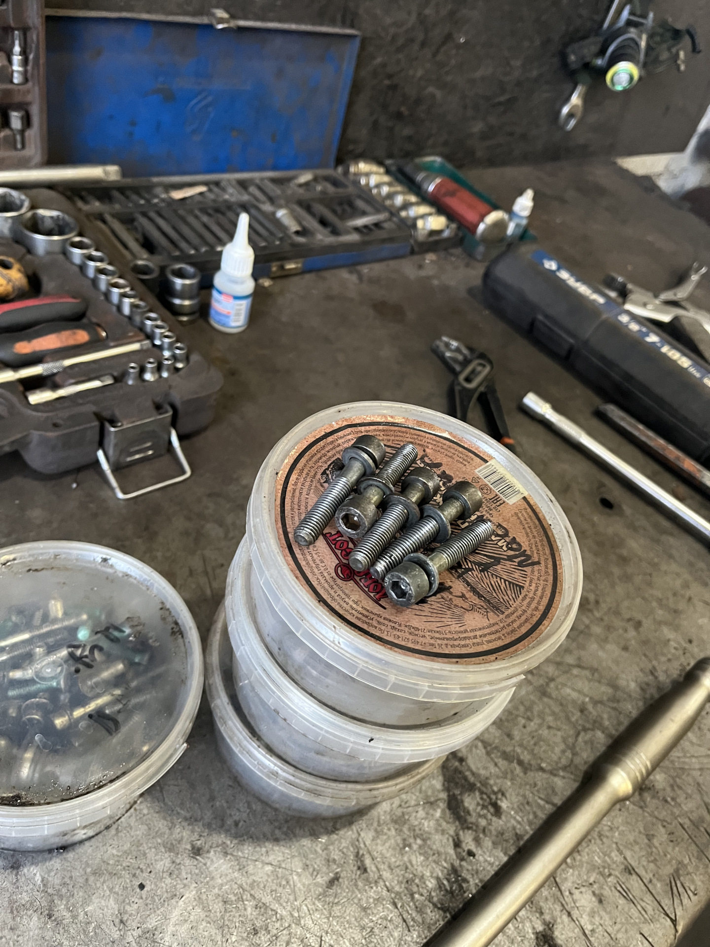

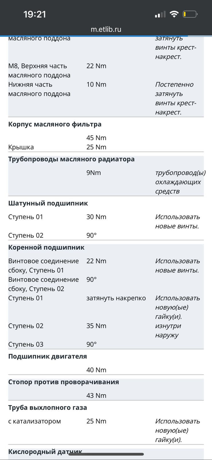

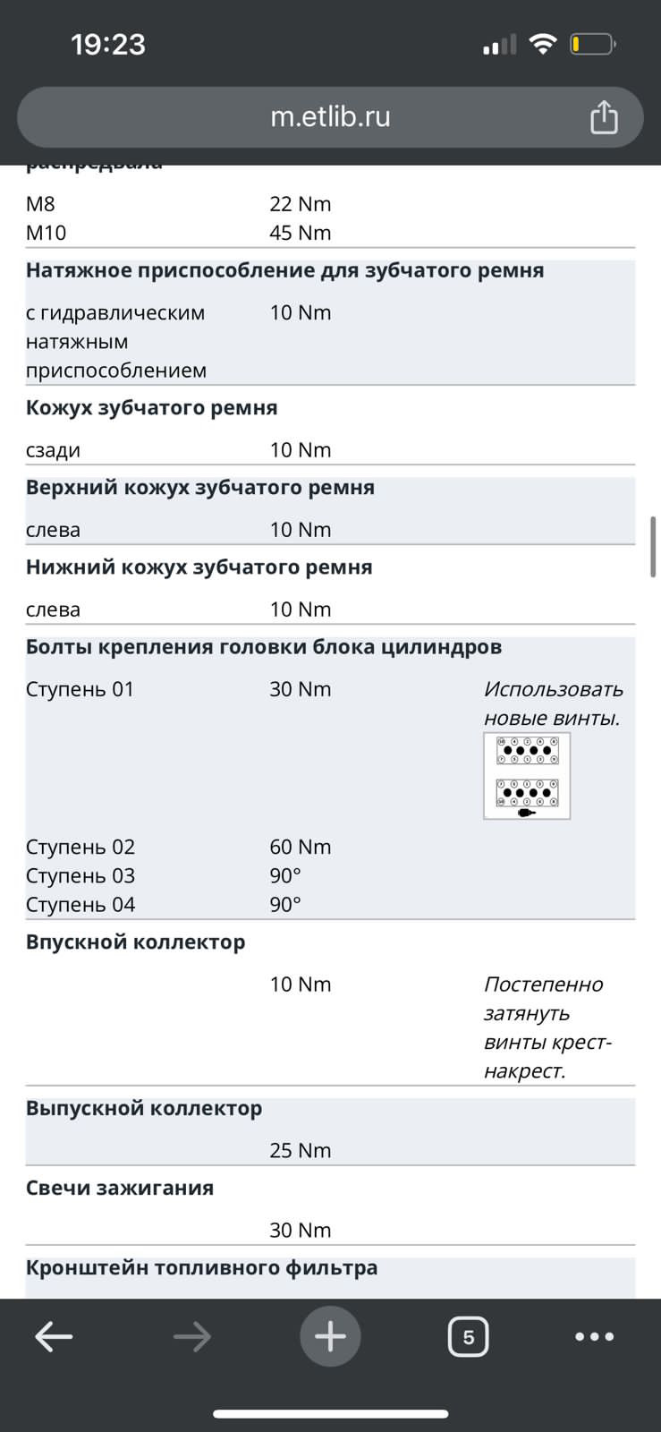

И вот дальше мы уперлись в то, что не знаем момента затяжки гаек бугелей коленвала, и подсказать нам никто не смог . Прикреплю ссылочку на мануалы www.drive2.ru/l/4162412/
. Там мы нашли многие моменты затяжки, но не коленчатого вала . Ну ничего ) в последний момент мне подсказал бывший владелец s6 c4 с 4,2 Андрей, плюс позже мы нашли с чуть более свежего v8, но думаю идентично, ибо тол же алюминиевый блок .
И так, момент затяжки гаек коленвала v8 35нм +90, боковые болты 22нм + 90

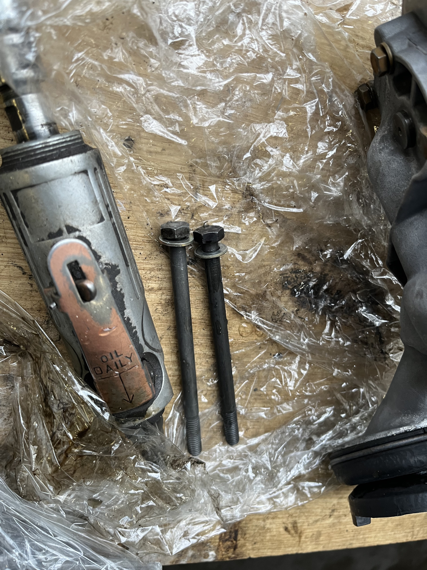

Ну и еще полезные моменты прикреплю
Пусть все будет в одном месте, а то толкового отчета особо по этому вопросу не находили :))

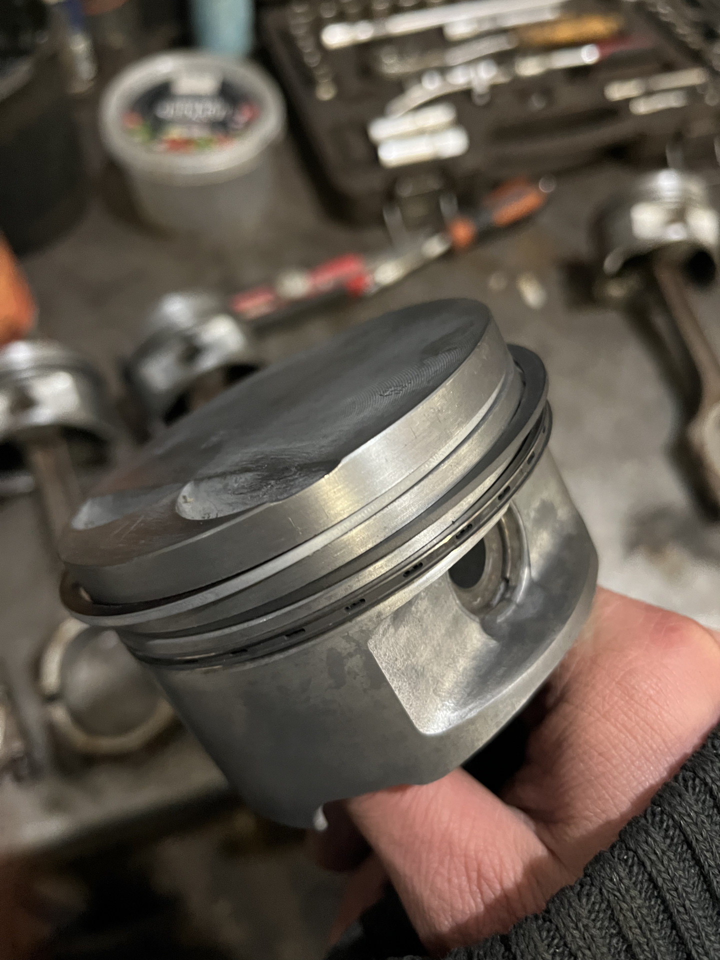

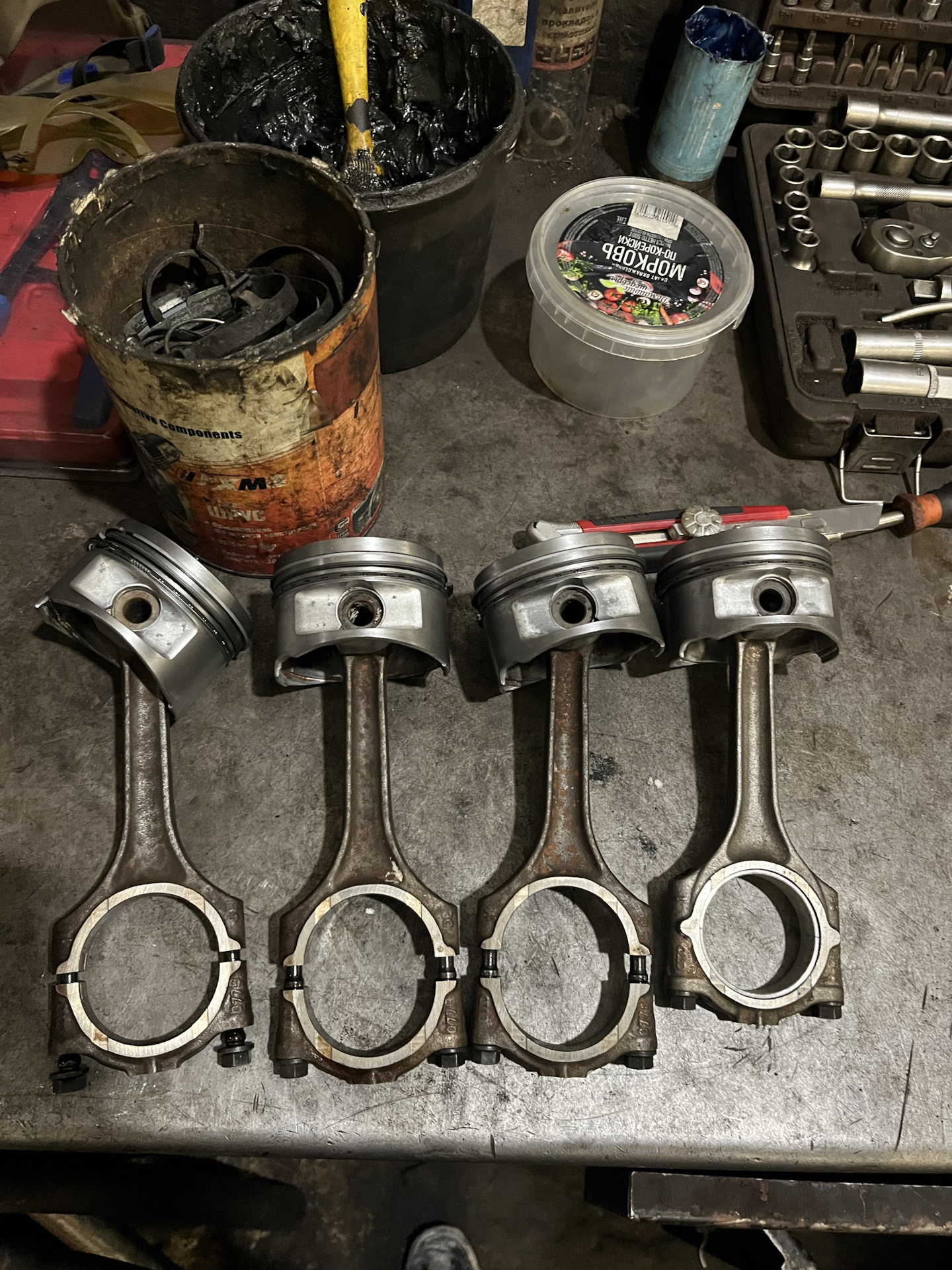

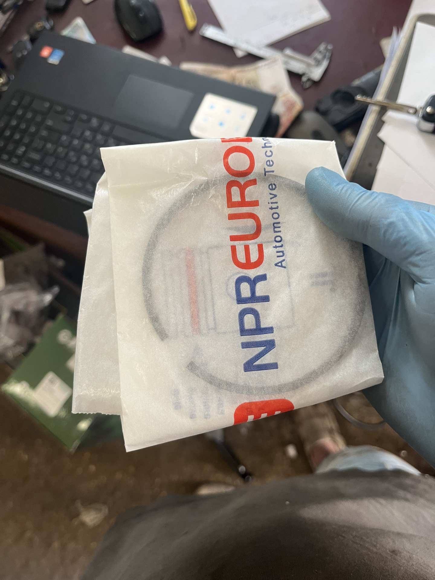

Далее, ставим поршневую ) предварительно купили новые кольца для v8)
Кольца на какой то момент пропадали из продажи, мы уже собирали набор из того что есть в продаже на разных ресурсах, и потом они взяли и появились . Поршня у нас все намытые, на сколько это возможно)
собираем колечки
Вкладыши идеально встали )

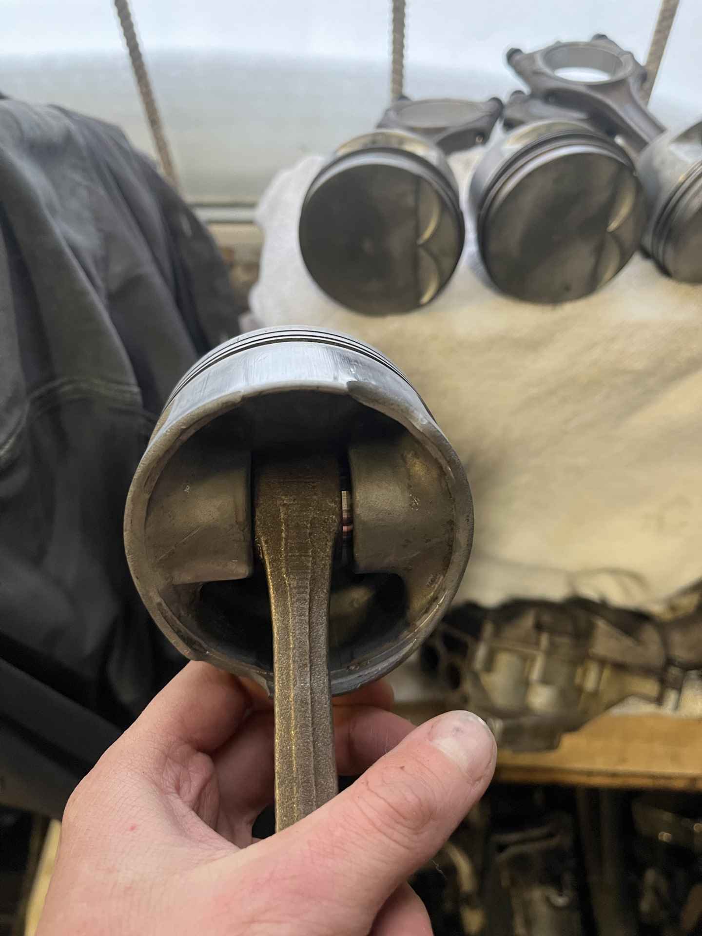

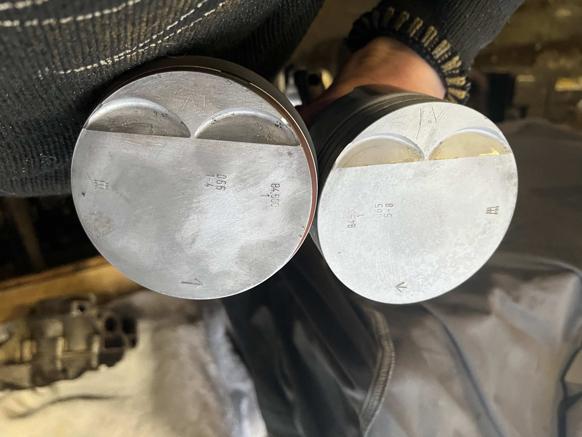

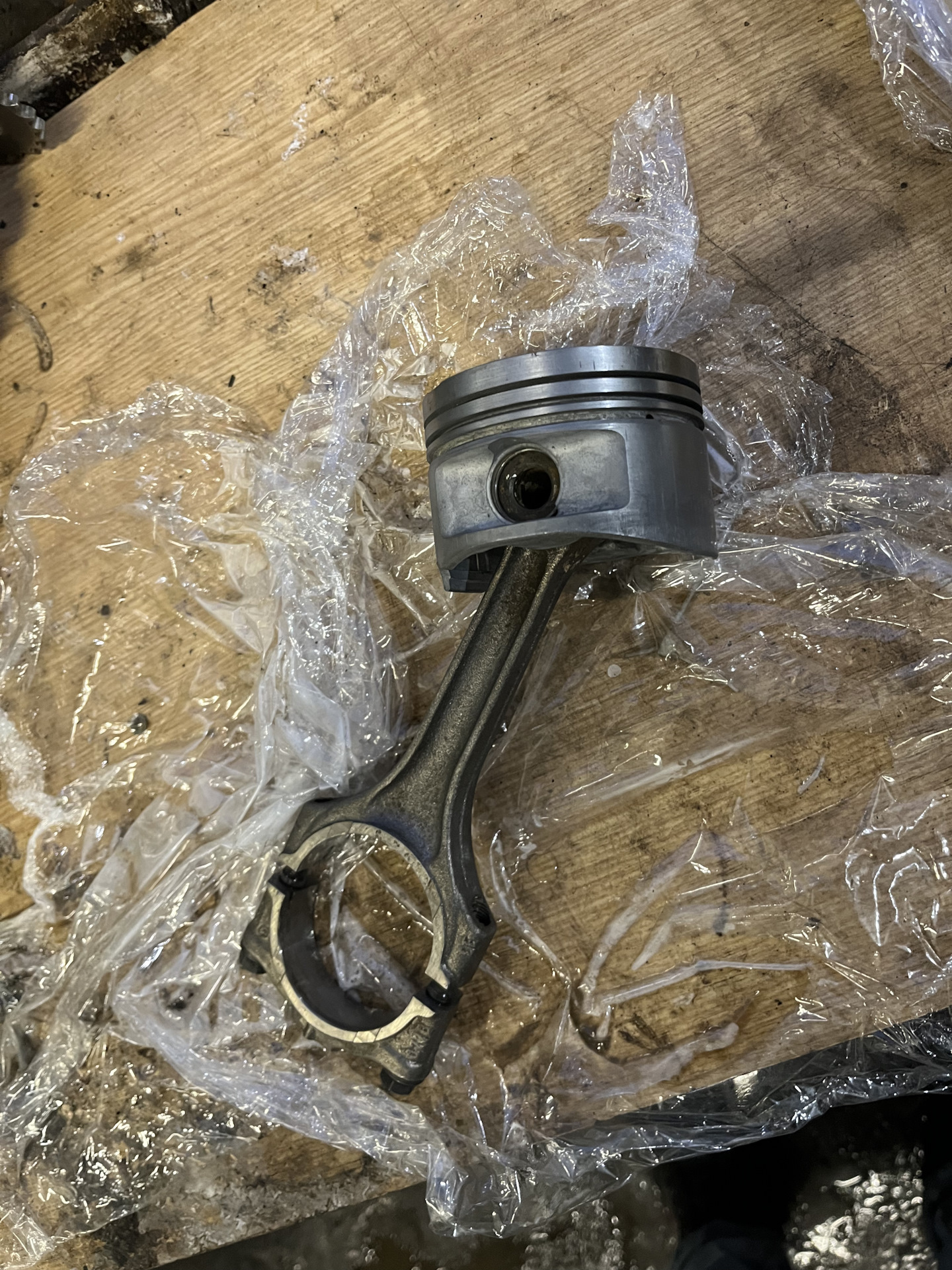

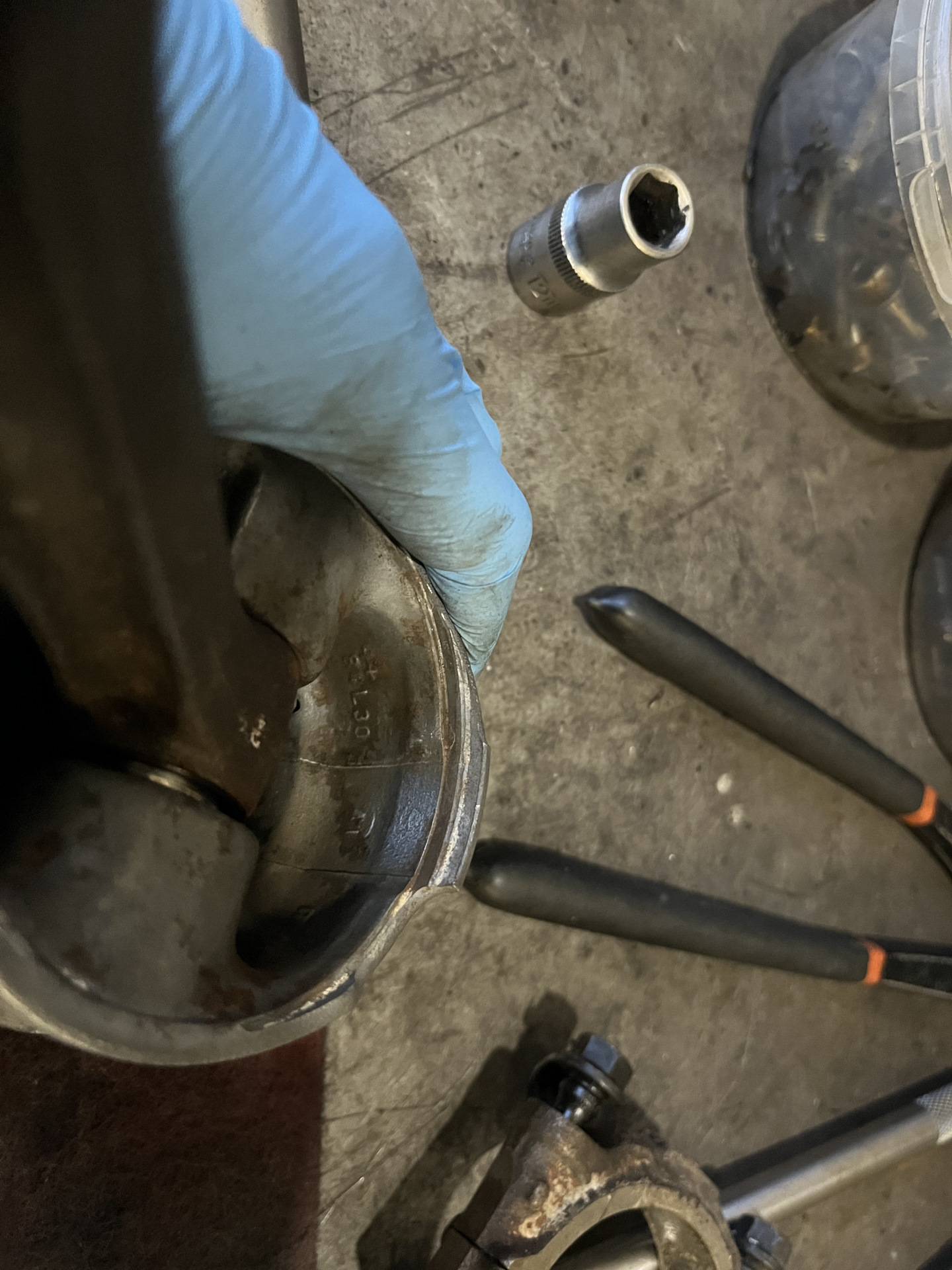

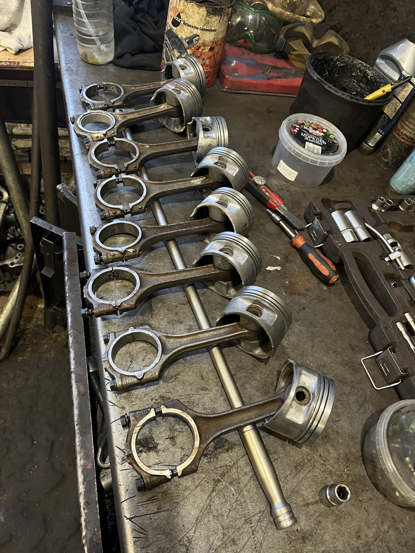

И так, мы имеем 6 поршней от 4,2 AEC, 84,510 и 2 поршня от а8 4,2 ABZ 84,500, кстати, оказалось даже номера у них идентичны
И два поршня от а8 решили поставить на разные стороны, тут мы видим, что на а8 стрелка направлена в другую сторону( на одной стороне, на одной — правой, правильно) . Так мы узнали, что, на а8 поршня имеют сторону — правый и левый
За еще 2 поршнями ездили к другу в гараж, выбирали 2 поршня, уже в процессе отмывания выбрав лучший из них
на фото еще видно 2 распредвала, они тоже от а8) но об этом чуть позже )
Разница стороны поршней в том числе и из за расположения выреза под масло форсунку
Ну и через день Игорян присылает фотку, я был на работе — поршневая на месте )

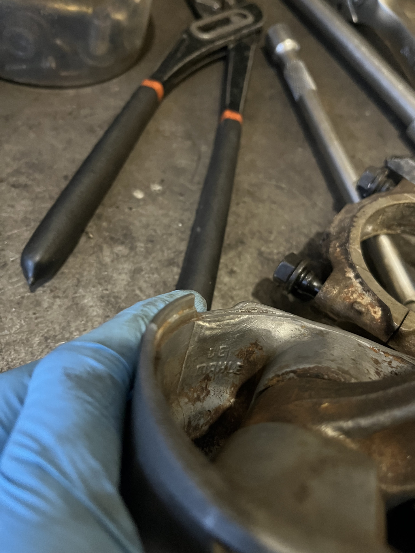

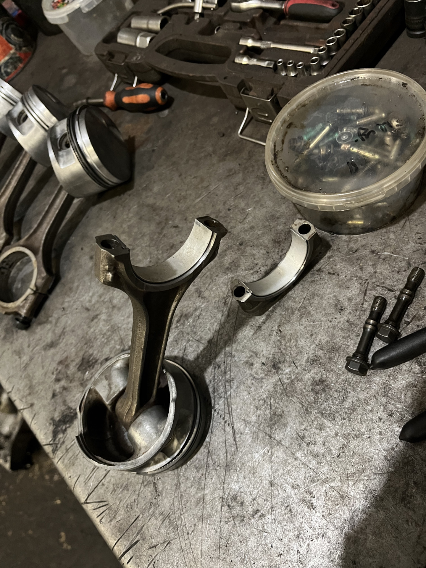

Момент затяжки бугелей шатунов

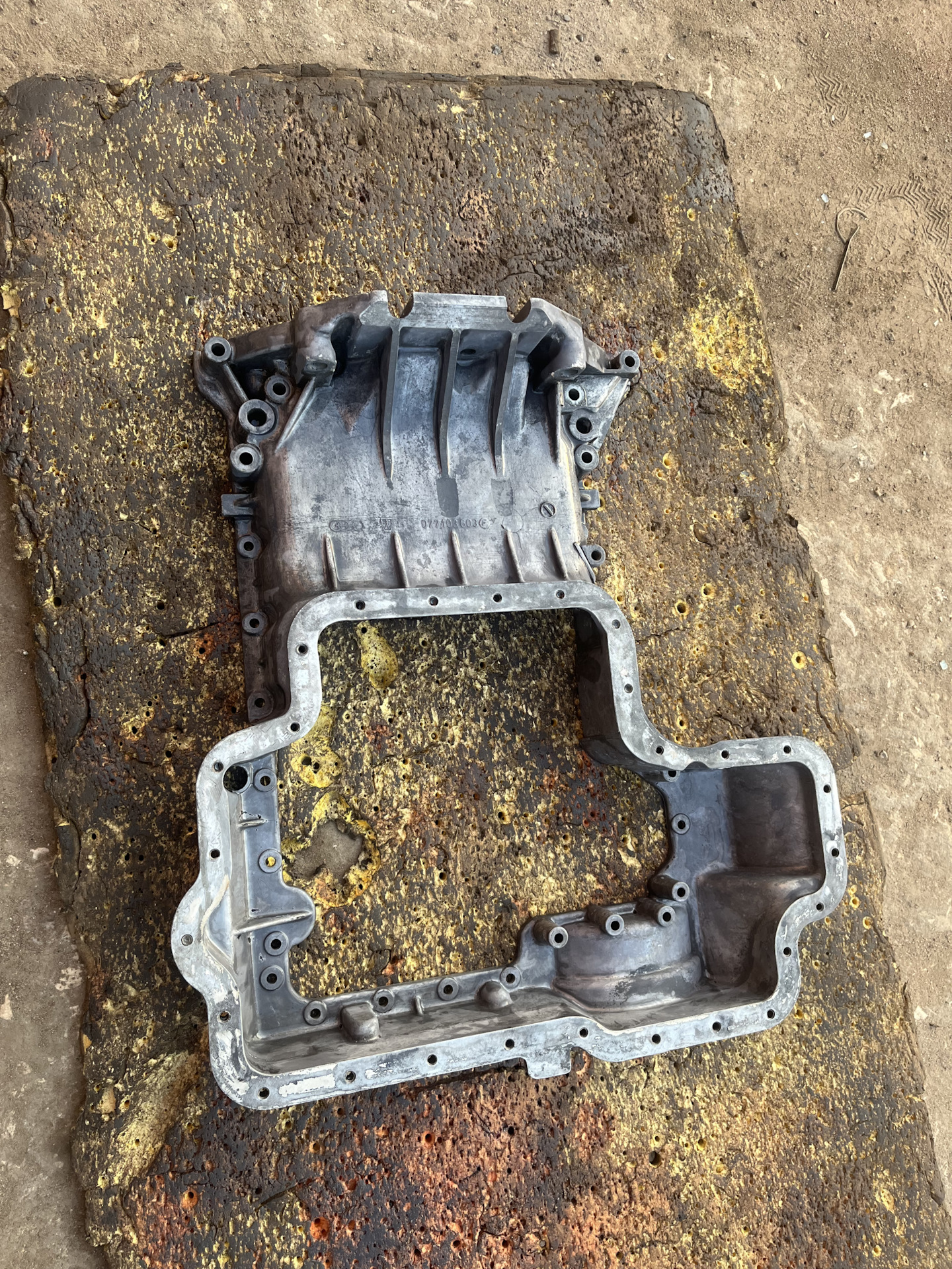

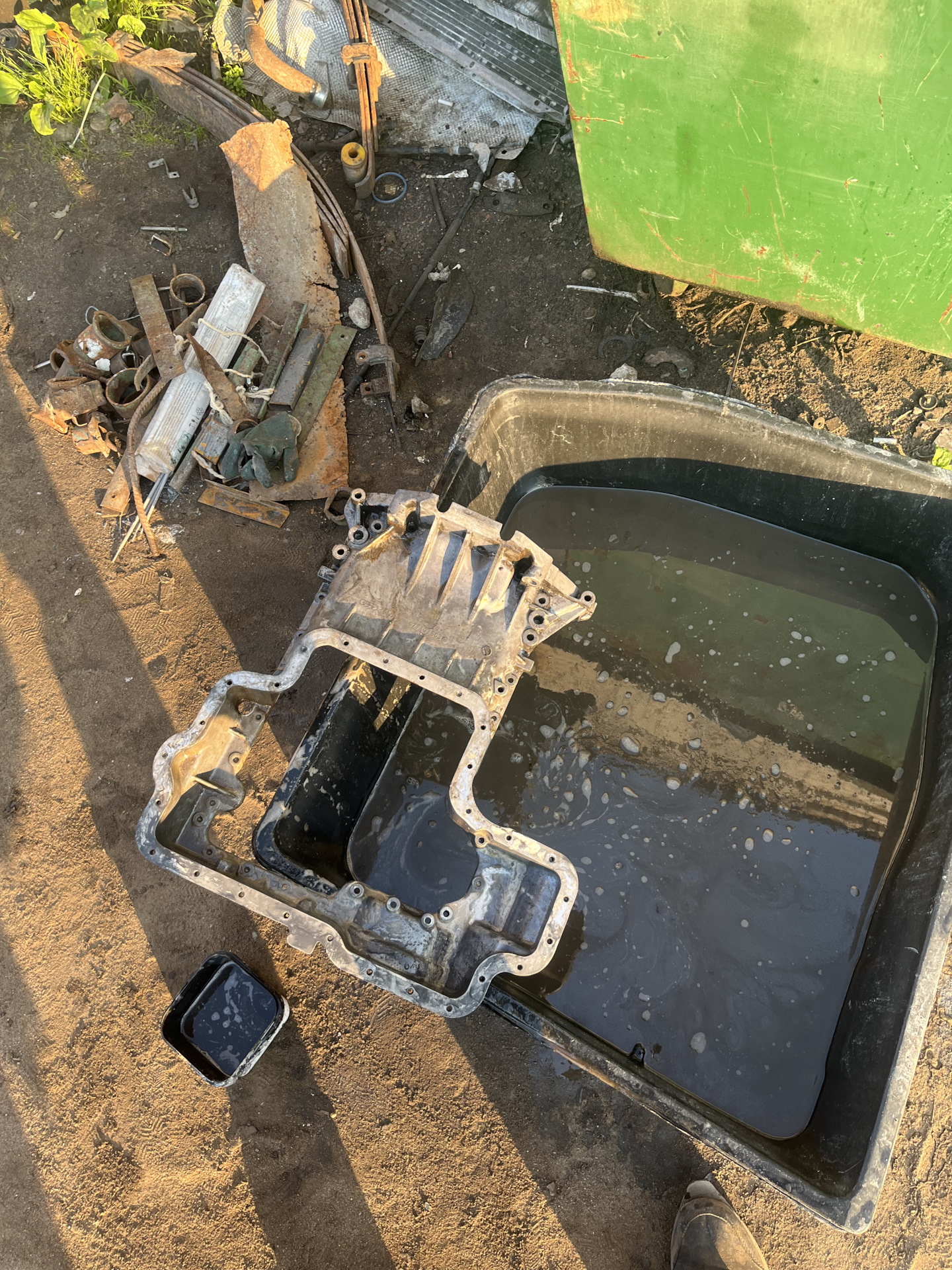

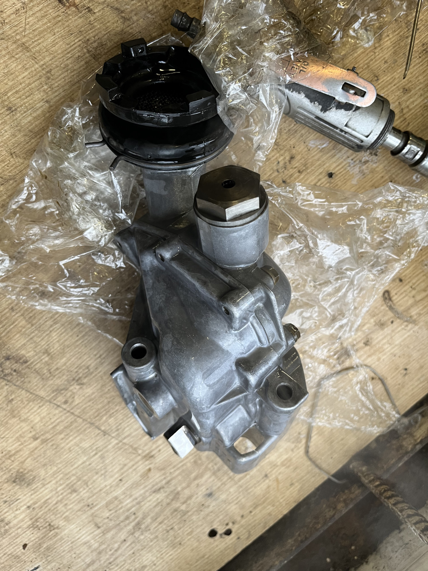

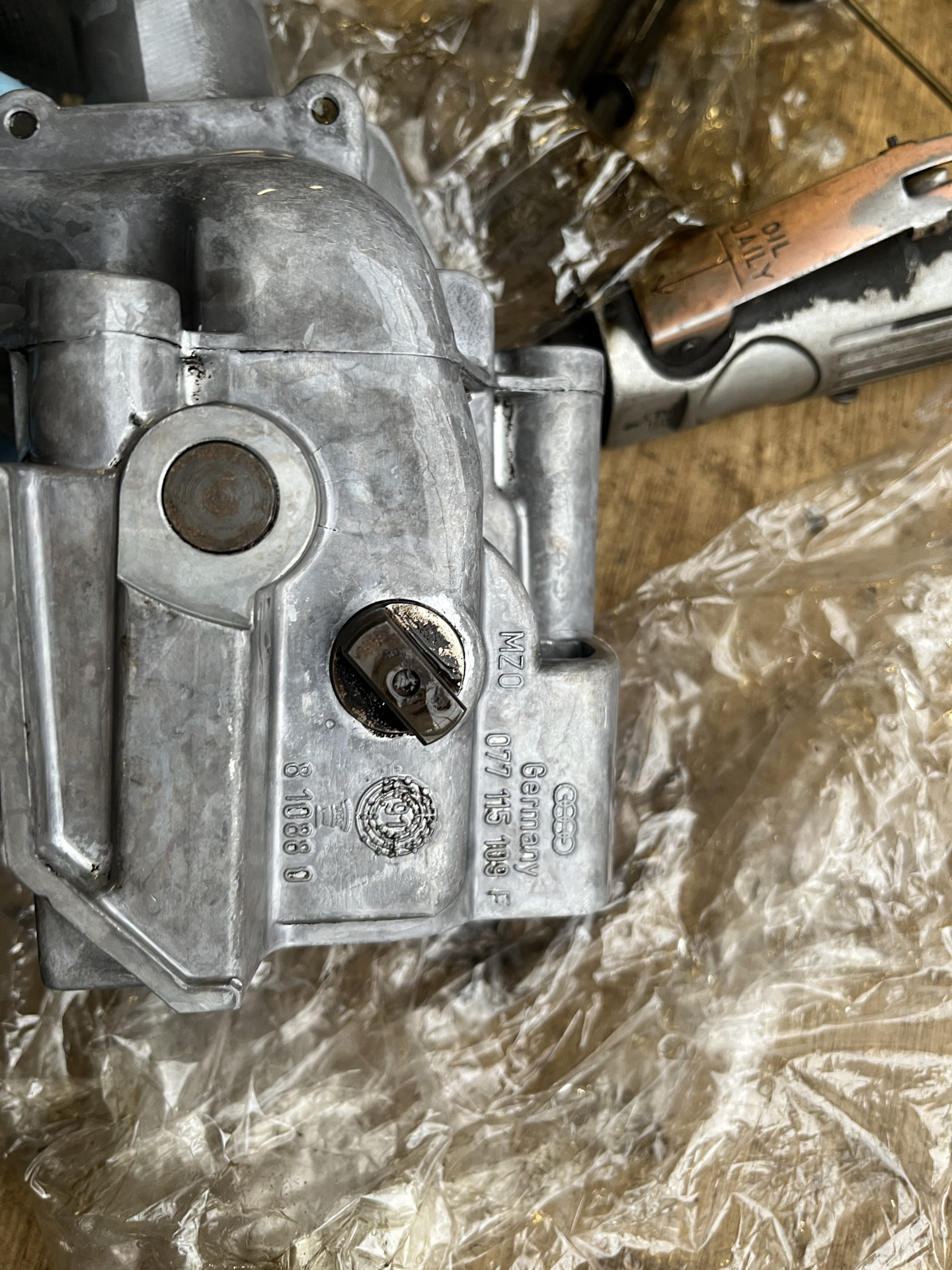

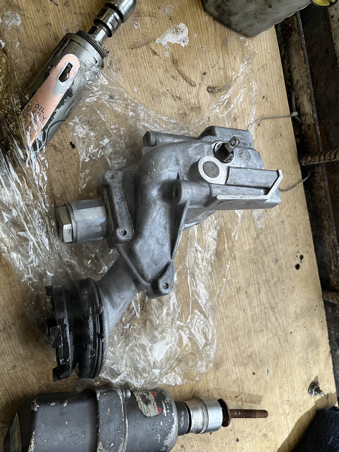

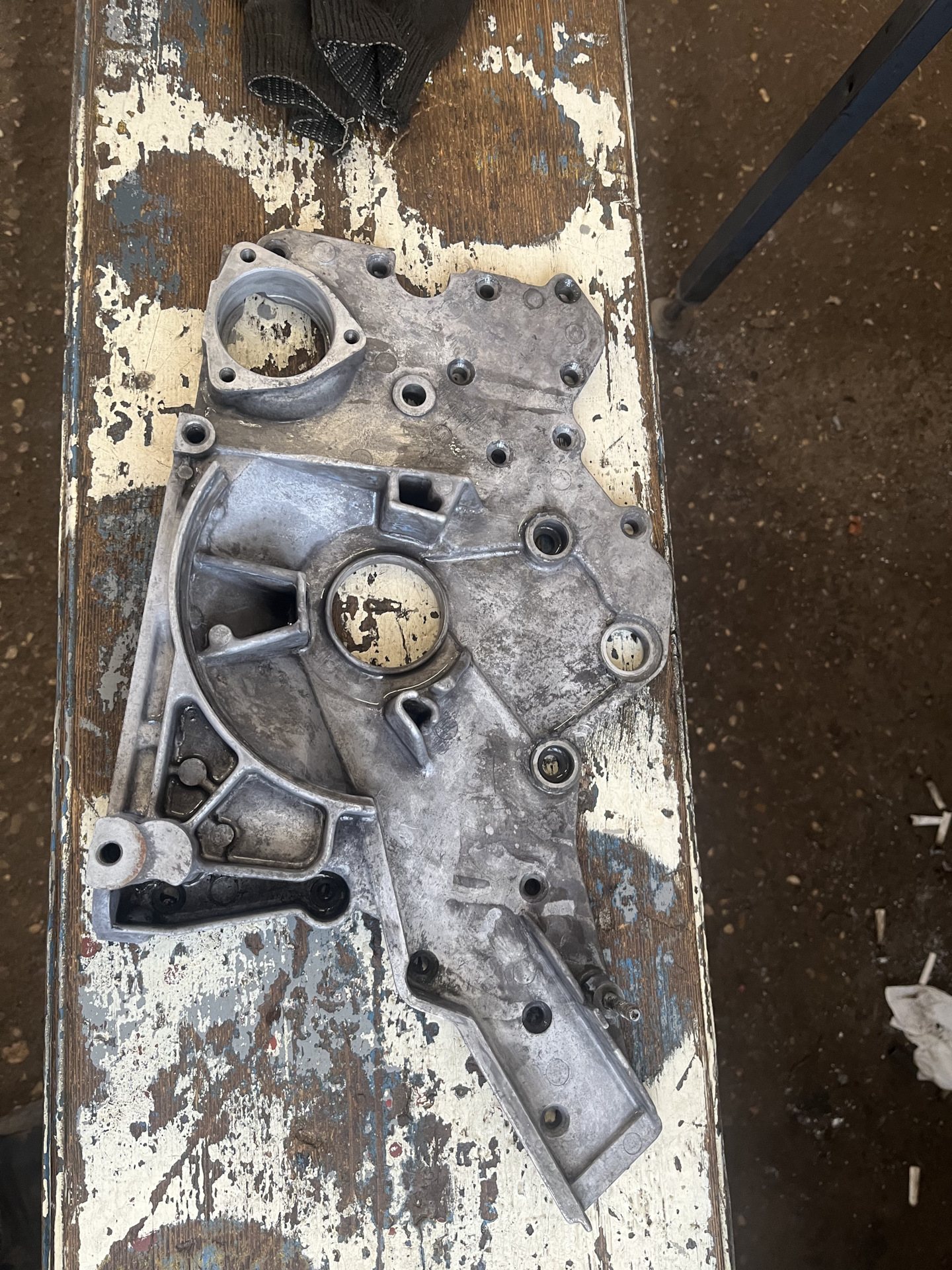

30 нм + 90 ) все протянуто, все крутится, нигде ничего не закусывает, поршевая встала плотничком ) ура!) этот блок работы выполнен ) попутно отмыл масло насос
Внутрь насоса не полез, лопатка крутится туго, вкладыши были все достаточно целыми, следовательно и насос у нас живой) так как нового в продаже нет, оставляем этот ) ну и намыл крышку коленвала
Про сложности с прокладками крышек знаю) подготовлен) а вот с прокладками поддона проблем нет)

Плохо, вкладыши разной фирмы большой разбег по зазору дают, у каких то фирм толще вкладышь и бывают тоньше, работать будет, ресур хромает
Дело в том ) что вообще особо выбора по вкладышам нет, заводские то вообще только шатунные, коренных не существуют, поэтому, радууюсь тому что имеем)

"И вот дальше мы уперлись в то, что не знаем момента затяжки гаек бугелей коленвала, и подсказать нам никто не смог ."
А что, эльза этого не выдаёт?
Неа )
