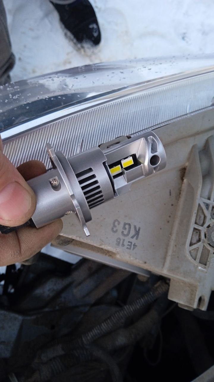

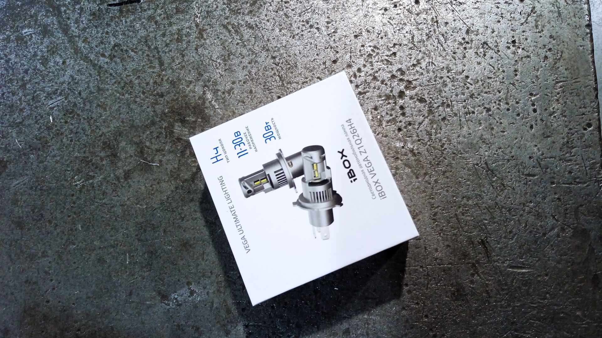

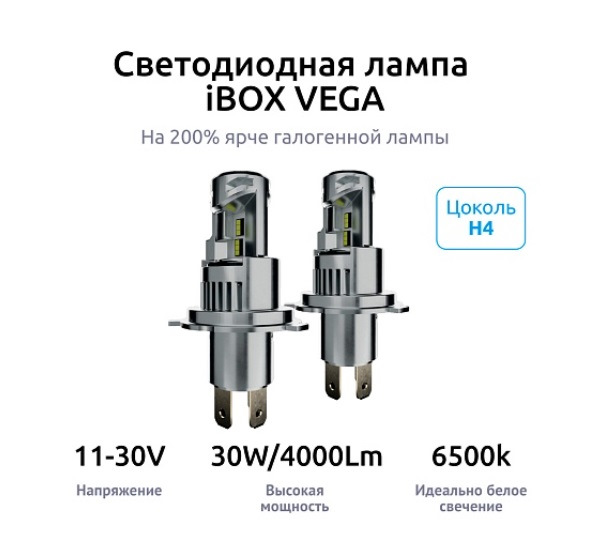

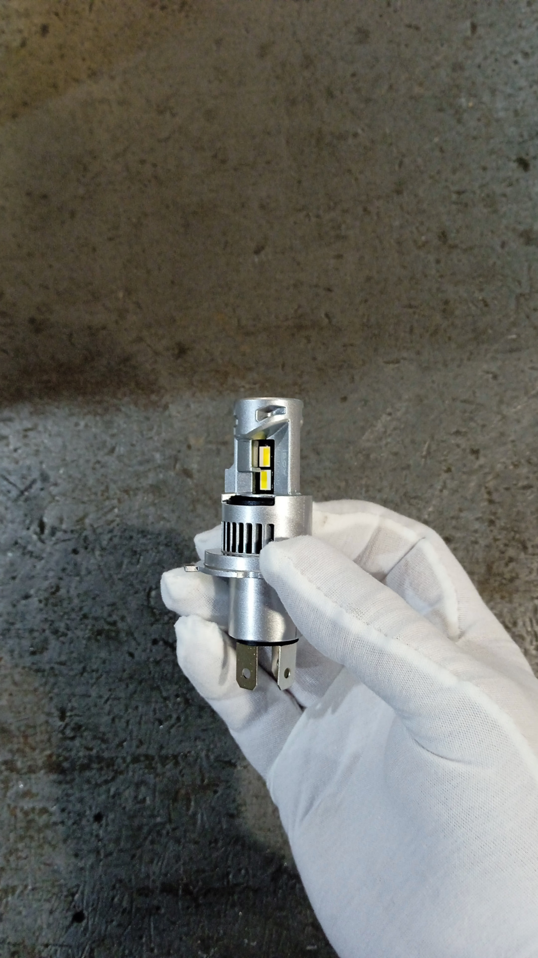

Идея замены ламп головного света зрела давно, ибо в конец одолела необходимость подстраивать(корректировать) — лампы каждые 2 недели.
Почитав Драйв2 заметил что, у компании IBOX есть лампы которые не требуют регулировки и ставятся "изкоробки" — Plug&Play («подключи и работай»), а также не требуют "допила фар" и размерами не отличаются от простых ламп Н4.

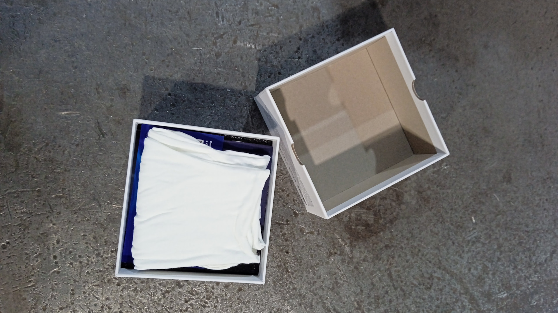

Были приобретены.
Светодиодные лампы iBOX VEGA Z1Q26H4 — 3999 руб.
Установка, очень проста и не требует спец инструмента — старые снимаем новые ставим.

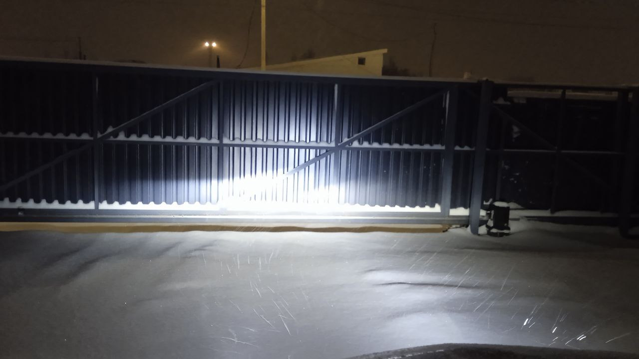

Фот такая у них СТГ, без регулировки и из коробки.
*Вполне понимаю, что СТГ и регулировку, лучше проверить. на спец оборудовании и в СТО-) — это сделаю.
ЗЫ: Более чем понимаю, что установка линз или замена фар на новые — будет лучше, но на это нет банально денег.
ЗЫ2: Многие осуждают сварку и сварщиков — но 70-80% авто уже с ЛЕД(в моей области) и 50% вообще не заморачиваться с регулировкой.
Спасибо-)

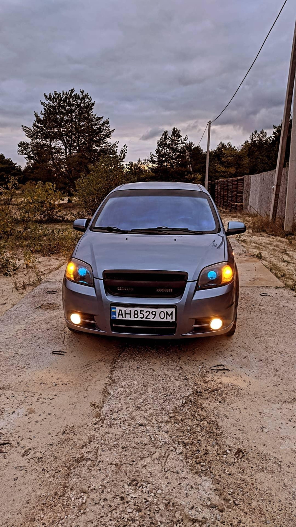

Кстати у вашей машины фары от европейки стоят? Или заклеены хотя бы?
у моей машины стоят адаптеры и галки европейские.

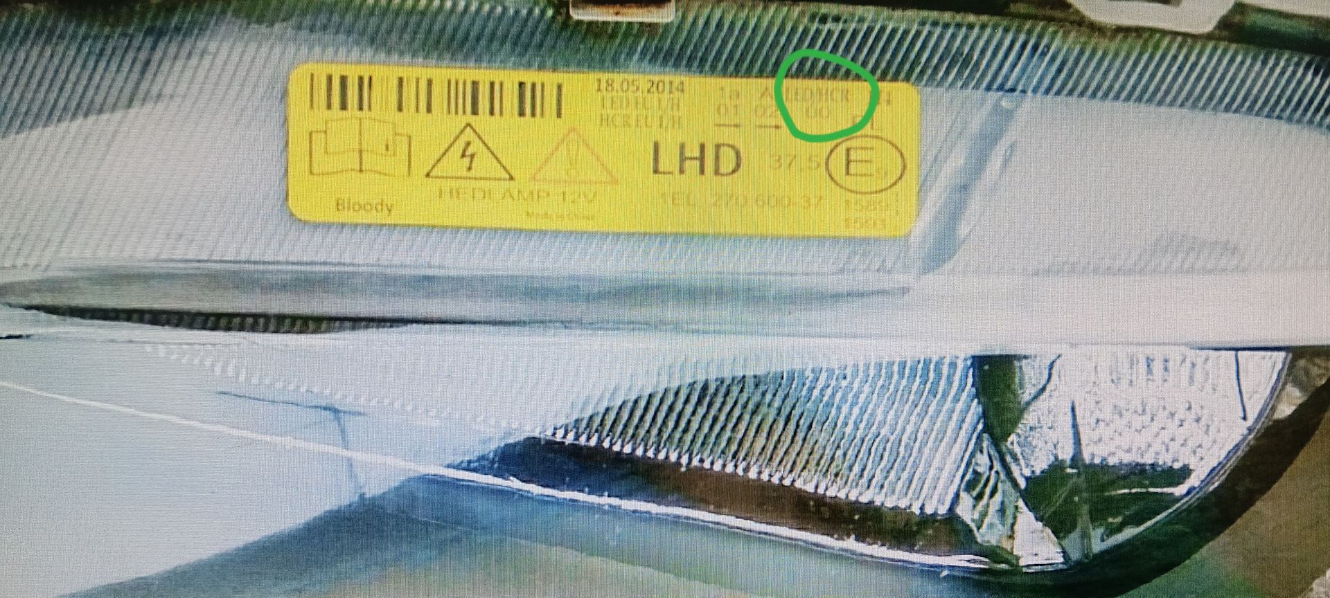

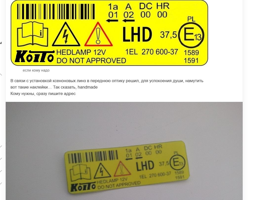

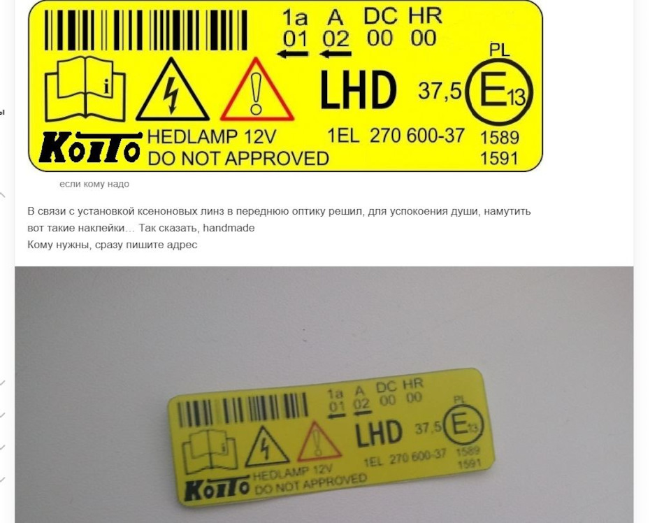

Что касается диодов в фары, на данный момент фар с сменными источниками света класса LED не существует.
Все диодные фары маркируются MD/LED и не имеют сменных модулей, там менять нечего, кроме всей фары.
Фото маркировки фары прилагаю.
Остальные фары
С — ближнего, R — дальнего, СR — двухрежимного (ближнего и дальнего) света с лампами накаливания (Правила ЕЭК ООН № 112, ГОСТ Р 41.112-2005);
HС — ближнего, HR — дальнего, HСR — двухрежимного света с галогенными лампами накаливания (Правила ЕЭК ООН № 112, ГОСТ Р 41.112-2005);
DС — ближнего, DR — дальнего, DСR — двухрежимного света с газоразрядными источниками света (Правила ЕЭК ООН № 98, ГОСТ Р 41.98-99).
Поэтому любые аналоги диодные сменные лампы, они вне закона в любом случае, покупать-продавать можно, эксплуатировать — нельзя

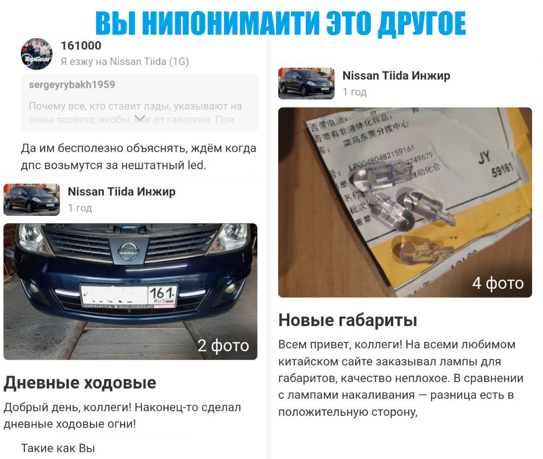

А это как понимать?
Это понимать как УК РФ Статья 171.1.ч1
www.drive2.ru/l/6052078/

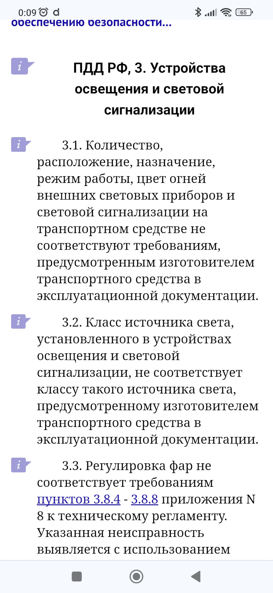

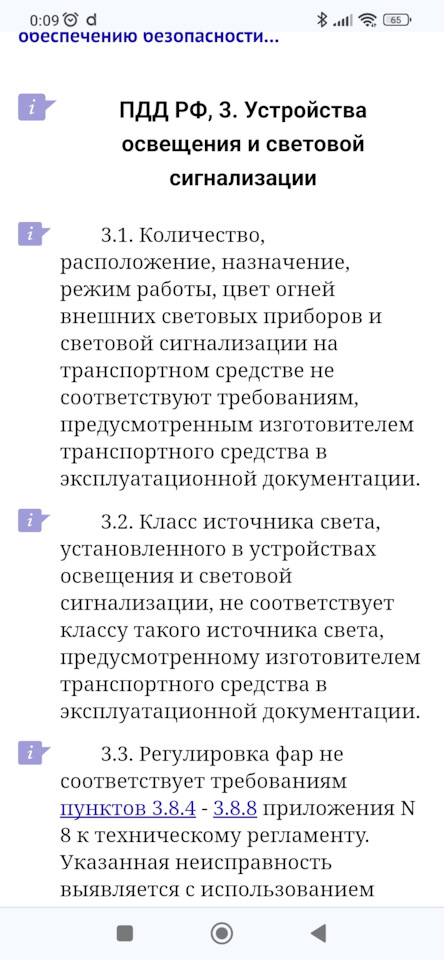

Еще раз сообщаю, для тех у кого рация на бронепоезде, а не на лампах:
В ПДД пунктом 2.3.1 на лицо управляющее ТС возложена ответственность за обеспечение исправного технического состояния ТС.
Замена класса источника света в световых приборах не допускается, если это не предусмотрено заводом изготовителем и не согласовано, не разрешено в установленным законом и нормами порядке. А равно как и установка световых приборов не предусмотренных конструкцией на заводе изготовителе ТС.
www.consultant.ru/documen…30306f4e91cc461106de1938/
Управление таким автомобилем, в котором класс источника света не соответствует типу светового прибора, а так же тип светового прибора не соответствует конструкции автомобиля — лишение до года ВУ с конфискацией устройств и элементов.
Любая другая полемика, про мягкое, теплое, знаю, не знаю, разбираюсь или нет, ученый или бомж, не освобождает от ответственности.

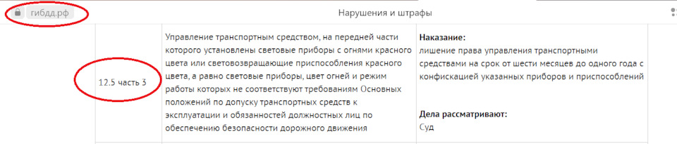

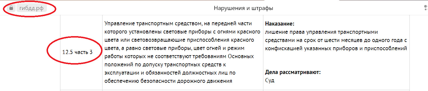

— В отношении самостоятельного улучшения автомобильных фар головного света закон высказывает четкую позицию: допустимо использовать то, что предусмотрено заводской комплектацией, и недопустимо — то, что не предусмотрено.
Статья 12.5 часть 3 КоАП предусматривает лишение "прав" на шесть месяцев за управление транспортным средством с такими световыми приборами.
Читать внимательно закон.
Страшная и ужасная 12.5.3.
Управление транспортным средством, на передней части которого установлены световые приборы с
огнями красного цвета или (никак нет, белые)
световозвращающие приспособления красного цвета, (никак нет, белые)
а равно световые приборы, цвет огней и режим работы (никак нет, белые, режимы вспоминаем в начале, не меняли)
которых не соответствуют требованиям Основных положений по допуску транспортных средств.

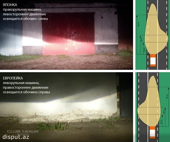

Каждая фара проектируется под определённую лампу. Пихать ксенон или диоды в фару, которая для этого не предназначена, смысла нету.
Очень забавно это читать от владельца пруля.
Или у вас фары от европейского авто?)
Для этого есть регулировка и клеят специальные наклейки на фары, которые регулируют свет. Речь не об этом вообще. А о том, что свет лучше не станет, каждая фара светит хорошо только с той лампой, под которую она сделана. Другого не дано. Новый закон с 1 сентября, который вступил в силу, поубавит на дорогах такие машины.
Наклеены у вас?
Нет.
Очень забавно читать, про регулировку фар и лампы от человека, который ездит и светит на встречку штатно xD
На этой машине нет, так как фары менял. На другой машине было наклеяно. Чёрные треугольники на фарах.

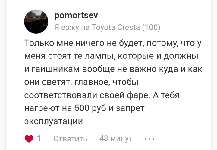

Процитирую ответ товарища ниже.
"Не менее злостные нарушители, если не более. Эксплуатируют авто на дорогах, для которых, их штатная система освещения не рассчитана."
Только мне ничего не будет, потому, что у меня стоят те лампы, которые и должны и гаишникам вообще не важно куда и как они светят, главное, чтобы соответствовали своей фаре. А тебя нагреют на 500 руб и запрет эксплуатации

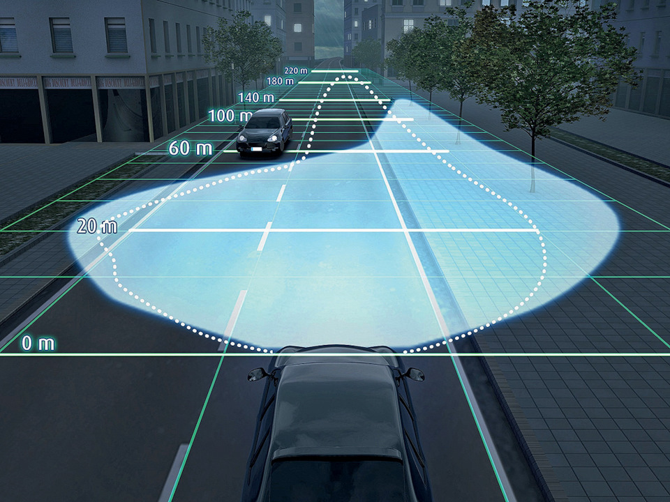

Напомню.
В Европейском стандарте фар — Правая фара — светит — дальше и выше — освещая знаки и пешеходов у края проезжей части и на обочине.
У тебя этим занимается левая фара, которая делает все тоже самое — только в лицо встречным а/м.
И все твои потуги — не более чем фарс.

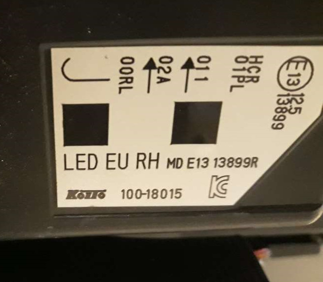

Wh1teFoxy
Наклеены у вас?
Нет.
цена вопроса 150 рублей
www.drive2.ru/l/1654325/
сколько было у меня прулей с Н4, без проблем ставишь адаптеры и регулируешь фары.
Мне они зачем?
Бред.
Нет, не бред.

Попробуй сделать фото СТГ у стены без снега перед машиной
Без снега, пока совсем не как)
Сделай фото стг после регулировки.
Ок
Фото на стене — огонь. Очень наглядно. Все, что выше стг, в глазах у встречки.
Такие же зоны засветки есть и на галогенных лампах.
Что-бы этого избежать полностью, надо ставить линзы. А, это очень не бюджетно.
И это не встречка, а середина правой полосы.
Почему все, кто ставит лэды, указывают на зоны засвета, якобы, как от галогена. При этом в упор не замечают, что освещенность этого участка засвета в разы выше, чем у штатки. Даже с регулировкой по прибору, все так и останется. Чтобы не было засветка, границу надо уводить вниз, но тогда смысл установки теряется. Остаётся сказать. Ребята, вы уж прищурьтесь, как нибудь. Будьте при встрече осторожны. Мне прям сильно надо. Уж лучше поставить на дальний, наказывать лэдоводов
А, прулей с зеркальным световым пятном?
А, американцев осуждаете?
Любая нештатка, как и неправильная регулировка штатного света, ведущая к дискомфорту участников движения, достойна осуждения. Сам использую только штатный стоковый свет, в том числе и птф. Все отрегулировано на стенде. Фары и стекла в отличном состоянии. Все устраивает.
Я вот об этом, на право рульных авто световое пятно развернута в сторону встречки, даже в стандартном и галогенном исполнении.
На машинах из США, там нет зоны затемнения вообще -)
И да все будет сток.
Не менее злостные нарушители, если не более. Эксплуатируют авто на дорогах, для которых, их штатная система освещения не рассчитана. Можно пошутить по этому поводу так. "Ничего, вот ужо придут наши…"
Собственно вот)
