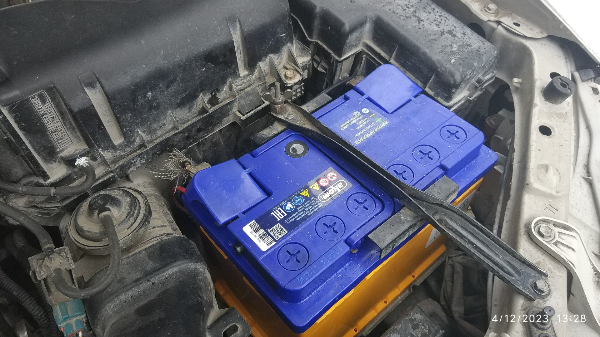

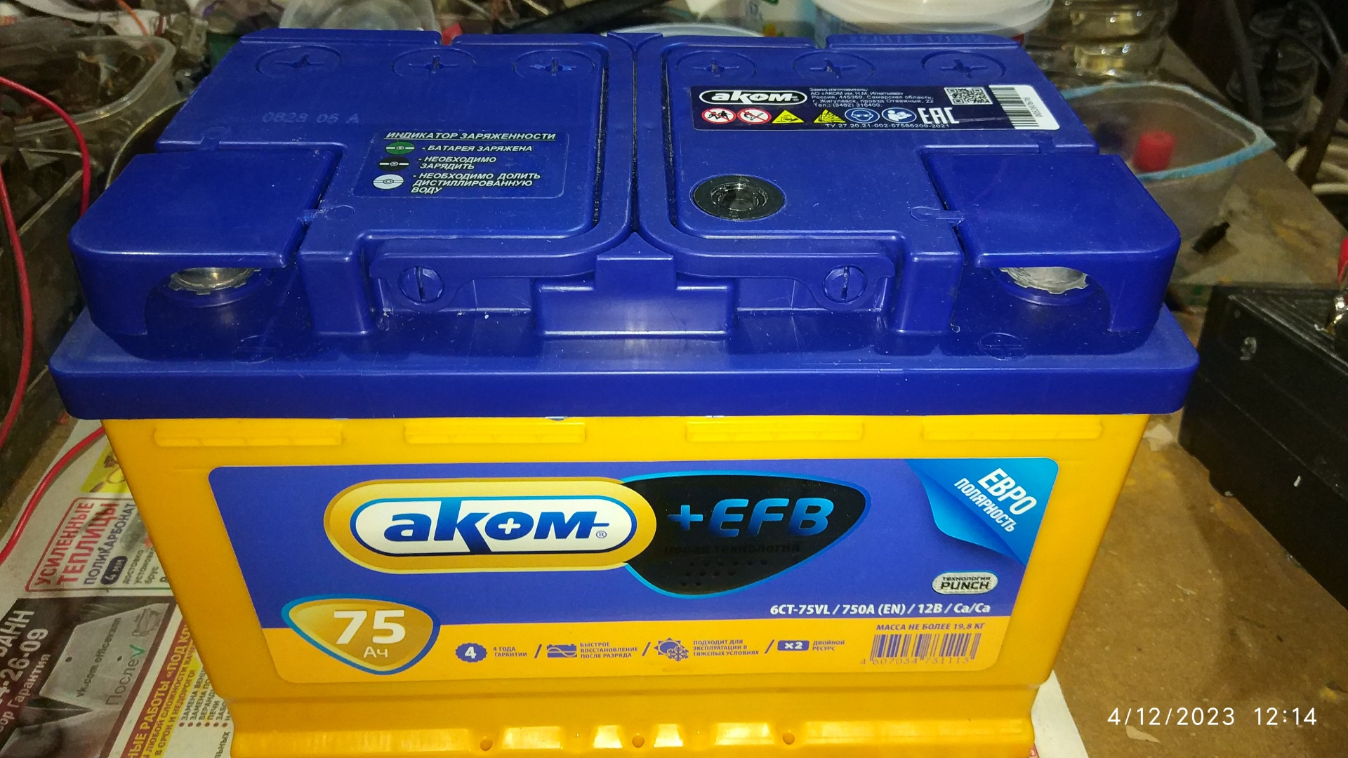

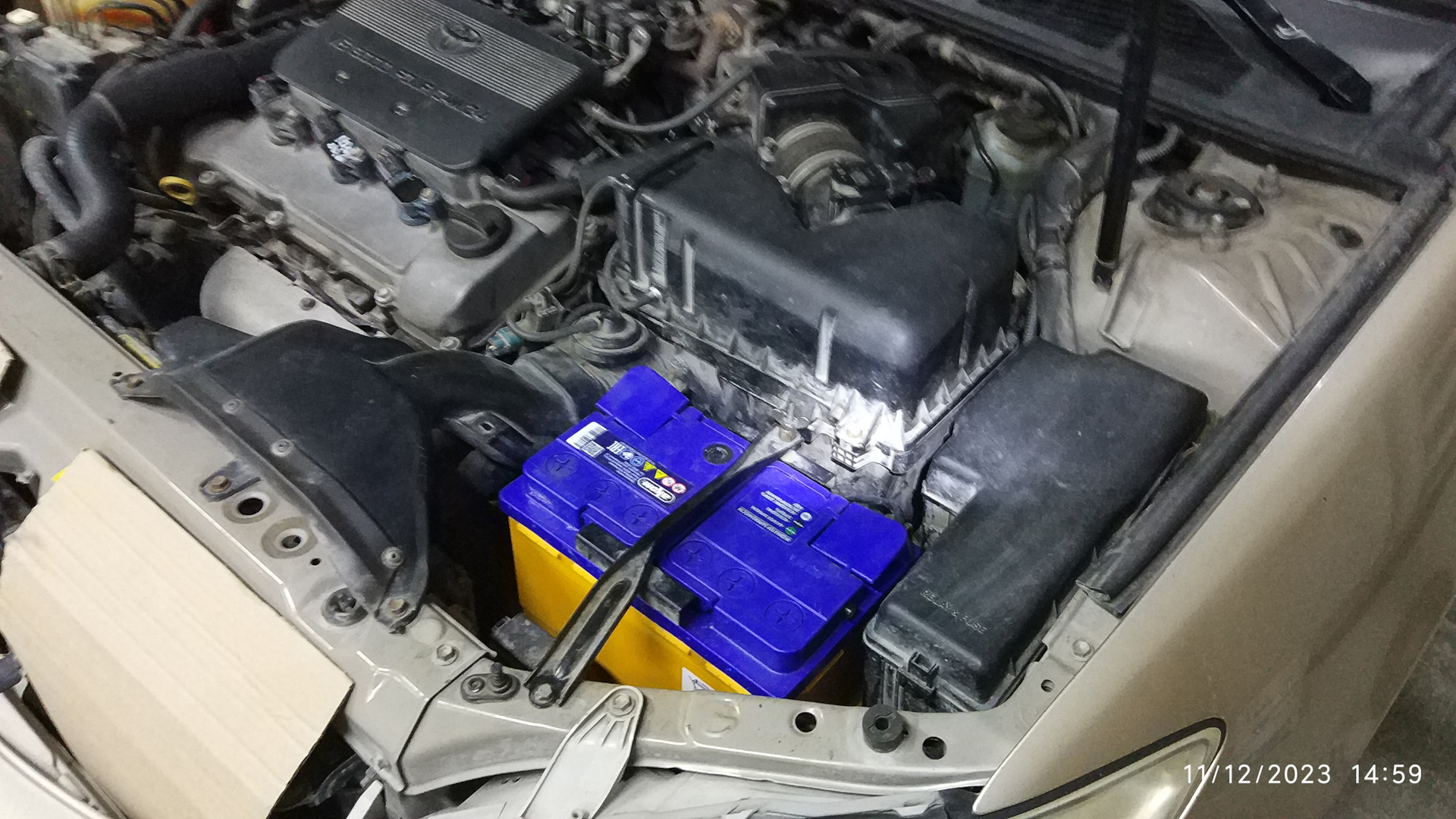

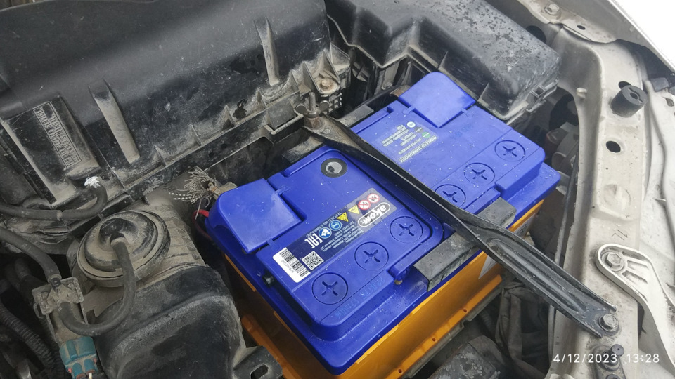

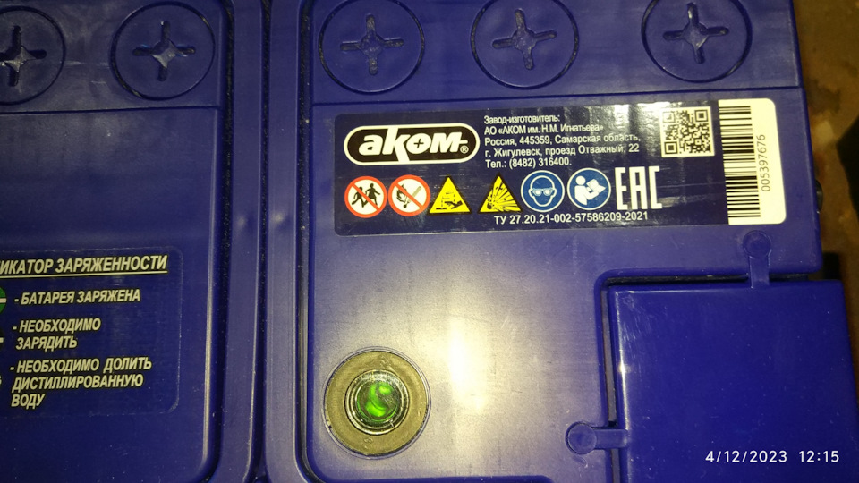

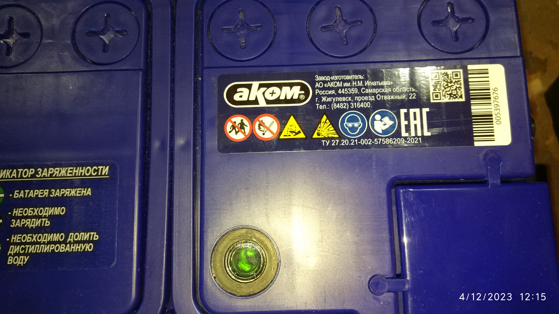

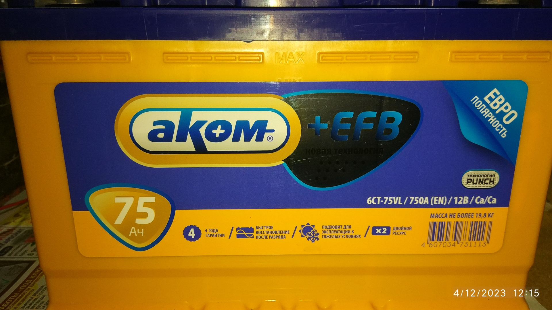

4 дня назад машину утром не завелась. Акб afa 75 отслужил 6 лет. В сентября на недельной диагностике мастер сказал что акб устал, пора менять, жизнь осталось 20 процентов. Плотность не померять. Видимо плюс пластины высыпались. Купил новый фирмы akom +efb. Посмотрим как поживет. Показатели по прибору, внутренней сопротивление 3.5,
пусковой ток прибор показал 785, даже выше заявленных производителем.

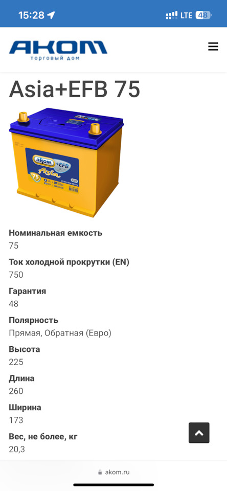

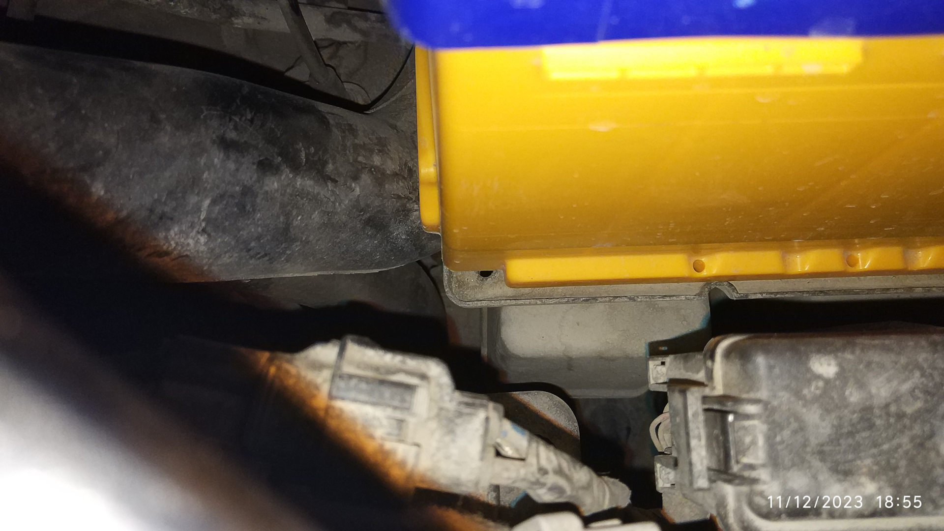

Здравствуйте, аккумулятор у Вас влез на площадку? Она вроде по длине около 27см, а аккумулятор 278мм
Мне кажется нужно резать площадку под акб
frdfcs
Доброе утро. Чутка не влез. Буквально 5 мм. Но я ничего не делал. И так стоит нормально.
Хороший акб.
Спасибо. Буду наблюдать. Никогда не было с функцией efb

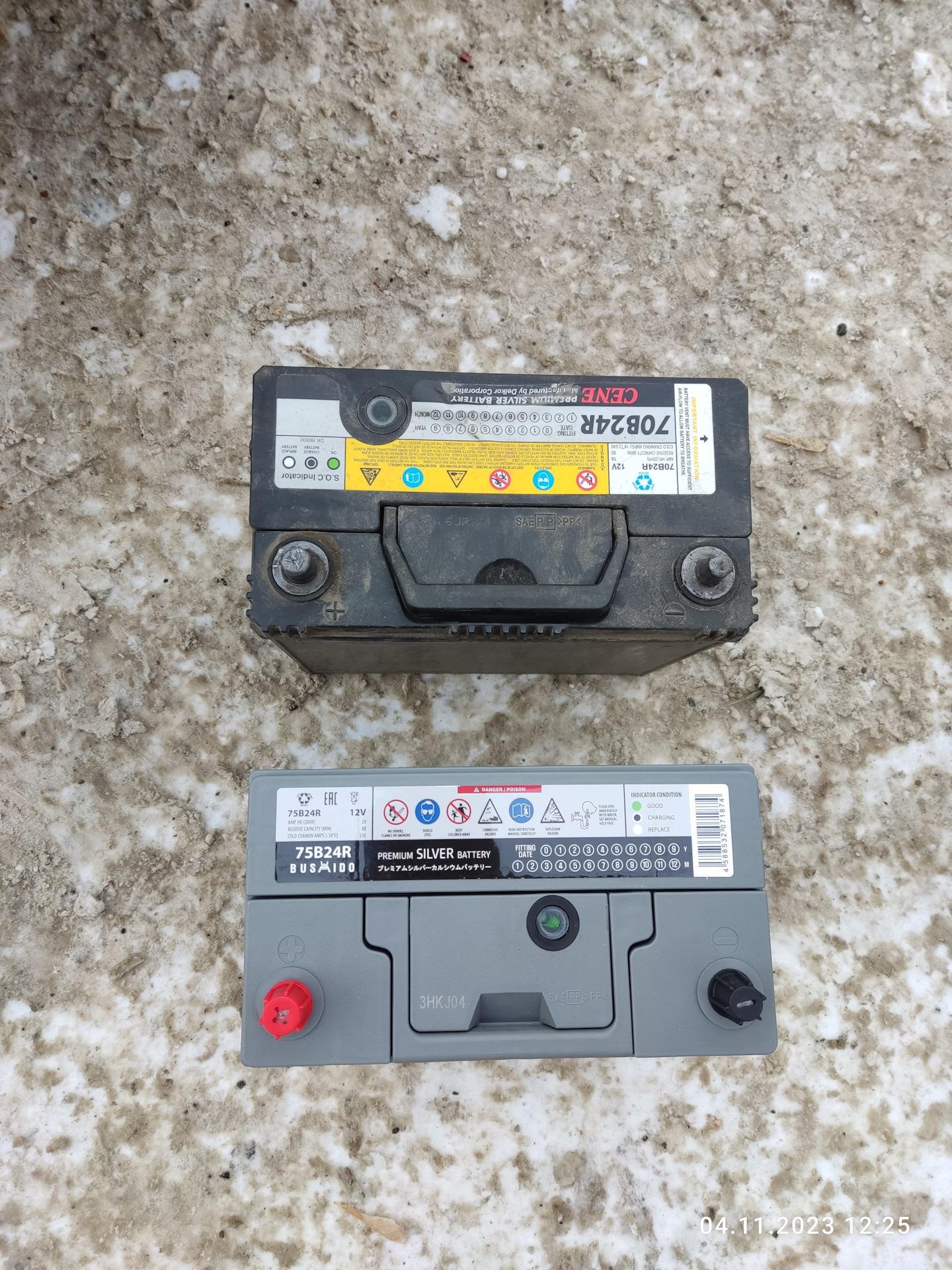

Тоже поменял свой Cene необслуживаемый отработал 6 зим сибирских, остаточный ресурс сказали не более 30%. Взял аналогичный по типу только другого корейского производителя.

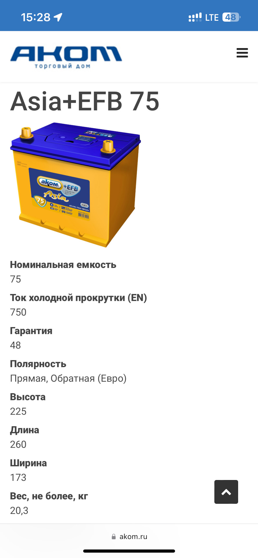

Вчера тоже поставил новый АКБ! Как у вас. только клеммы Азия и размер корпуса d26… Мне обошелся в 10370 руб и у меня он вроде не обслуживаемый
Вот поэтому я не стал брать Азия, он не обслуживаемый
80ач не влезет тоже скоро буду брать акумулятор или 75ач лучше? Щяс 70ач стоит

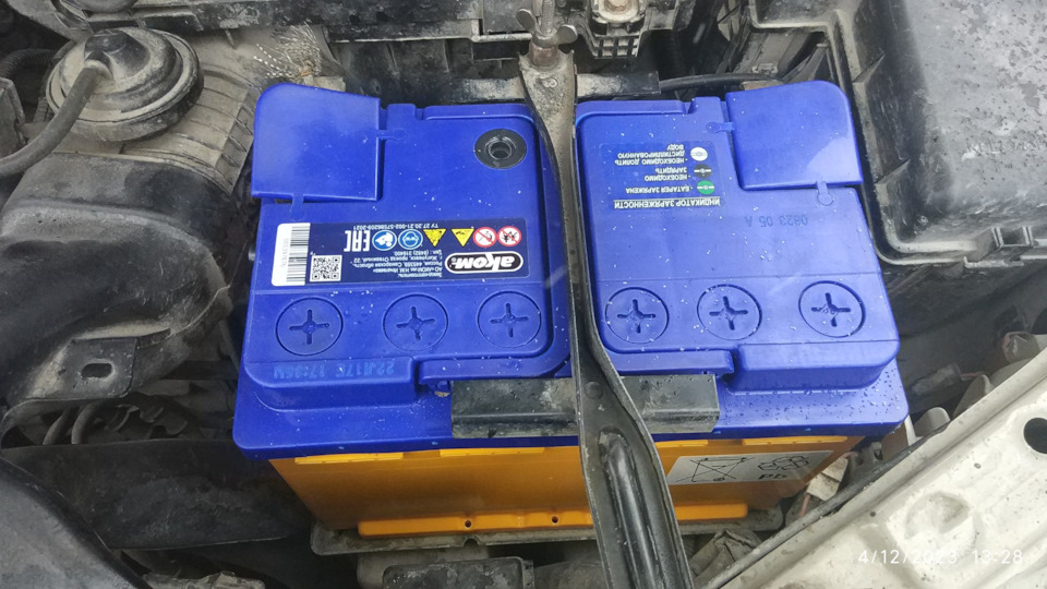

Сейчас сфоткаю расположение акб на площадке
Gfjv
Думаю не влезет. 75й по длине больше чуть
Понел спасибо, но он 75 нормально встаёт как раз на пластиковую подставку
Вообще идеально встал, и верх поджался
Спасибо, его и возьму 75ач, я на 70 варта отездил 12лет
