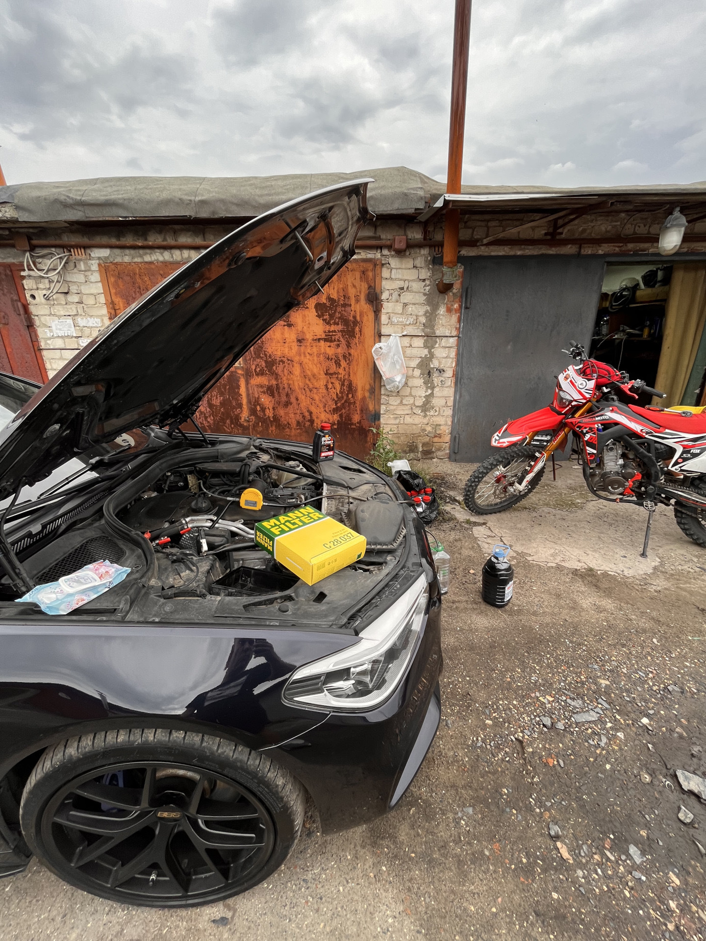

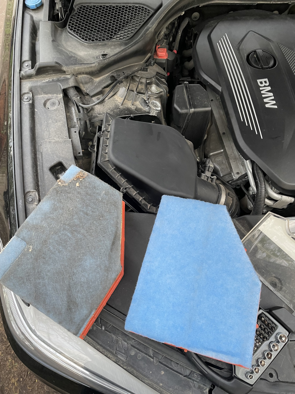

В этом году (в конце мая) мое обслуживание авто слегка будет отличаться от всех предыдущих, в этот раз я решил обслужить свою машину сам ) Из работ по сути все стандартно, замена масла и фильтров, ничего сложного.

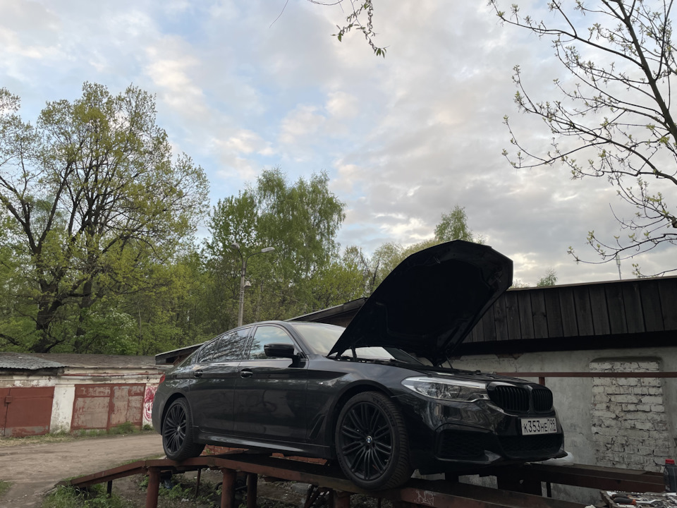

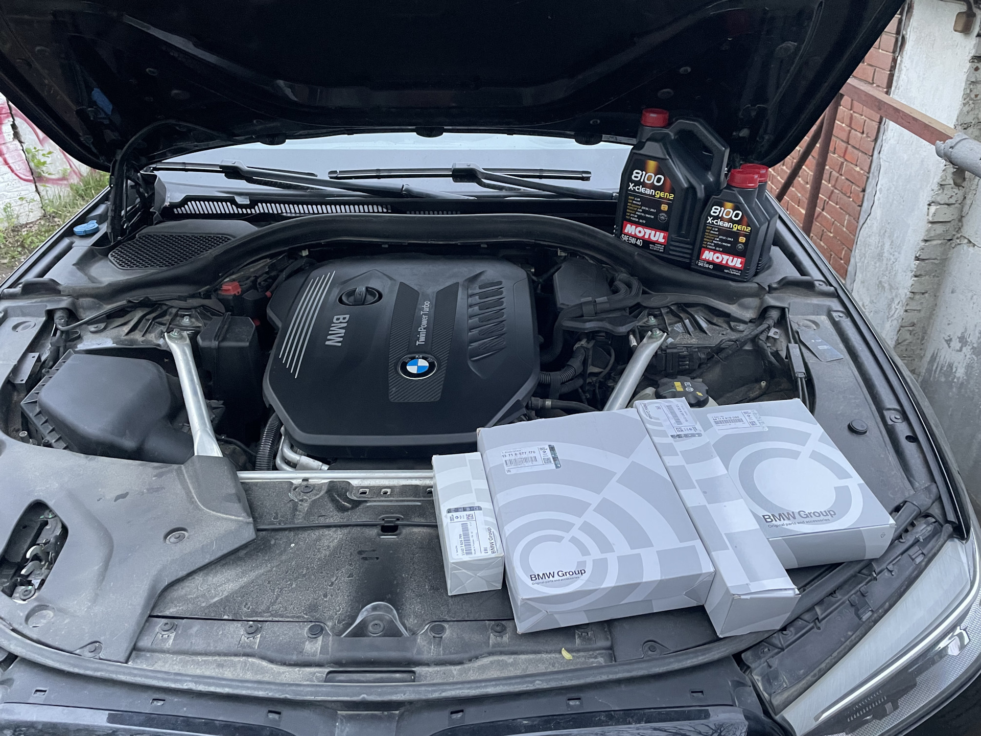

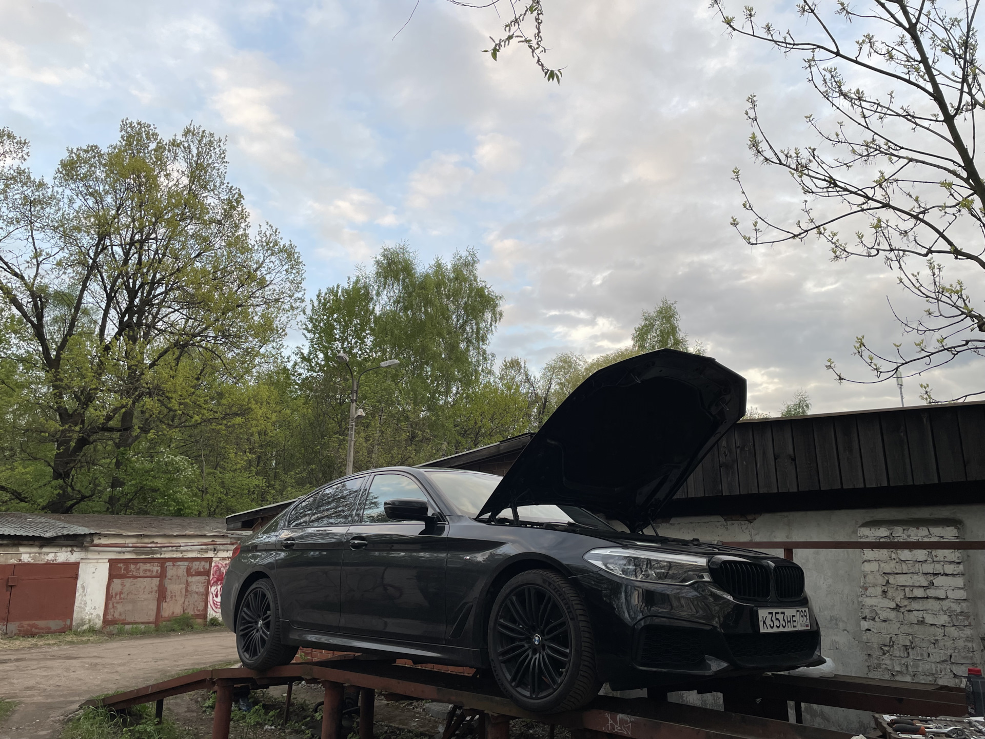

Так уж получилось, что рядом с моим домом у кореша есть гараж, а рядом с ним эстакада, вот я и подумал, а почему бы и нет) Закупился всем необходимым и go! Использовал следующее:

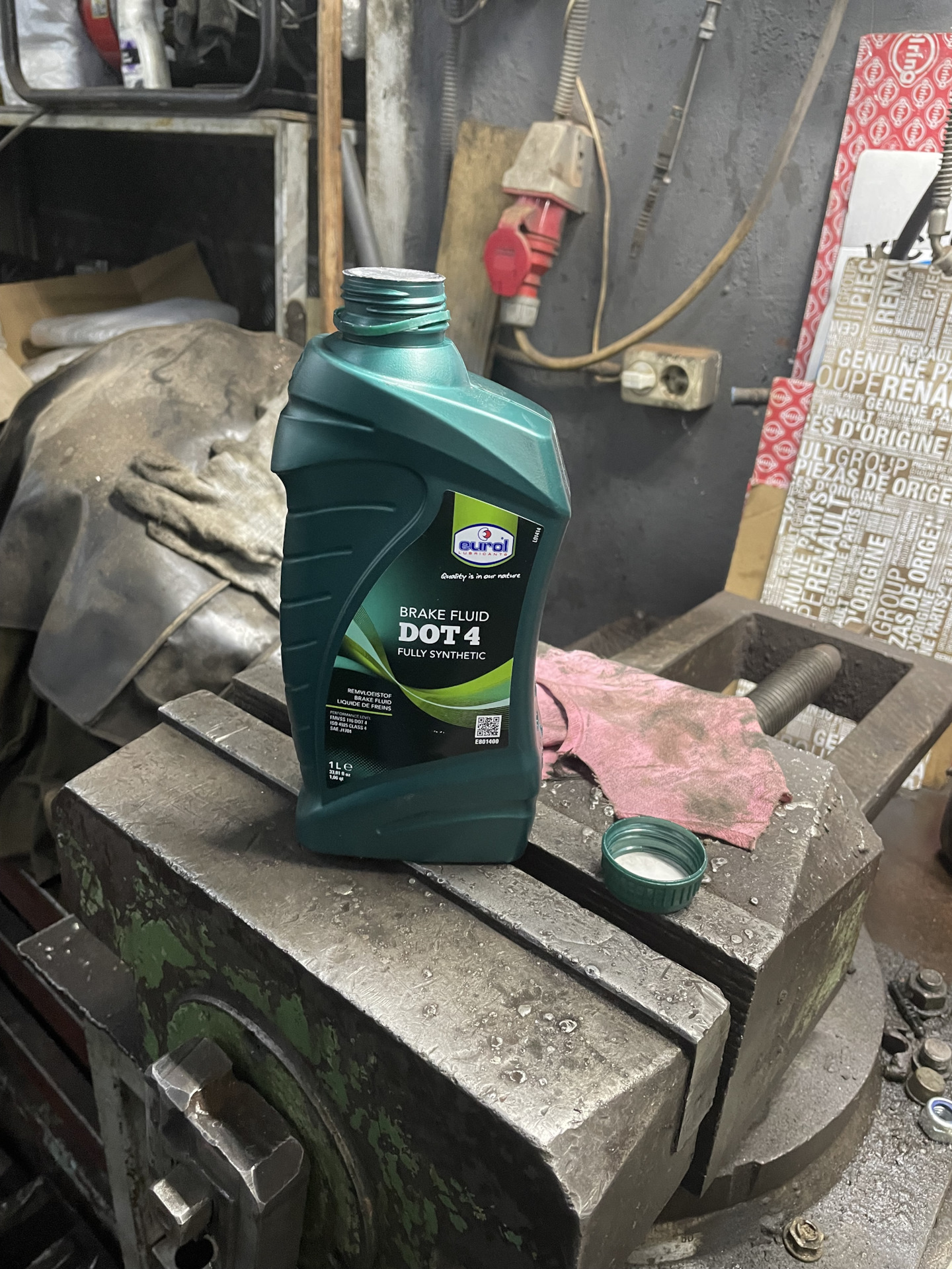

Масло — MOTUL 8100 X-clean gen2 SAE 5W-40 (допуск LL-04)
Масляный фильтр — 1142 7 826 799

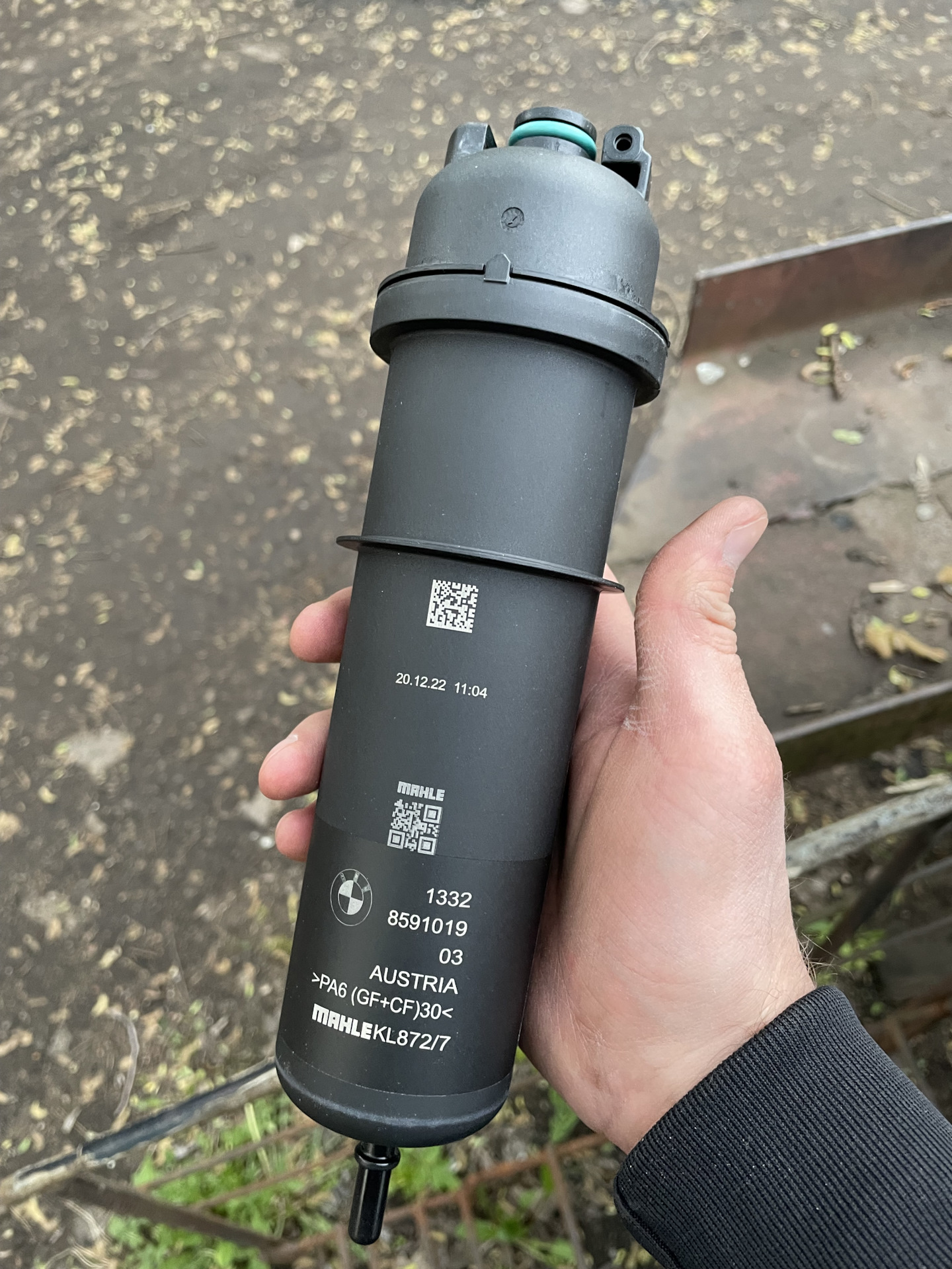

Топливный фильтр — 13 32 8 591 019

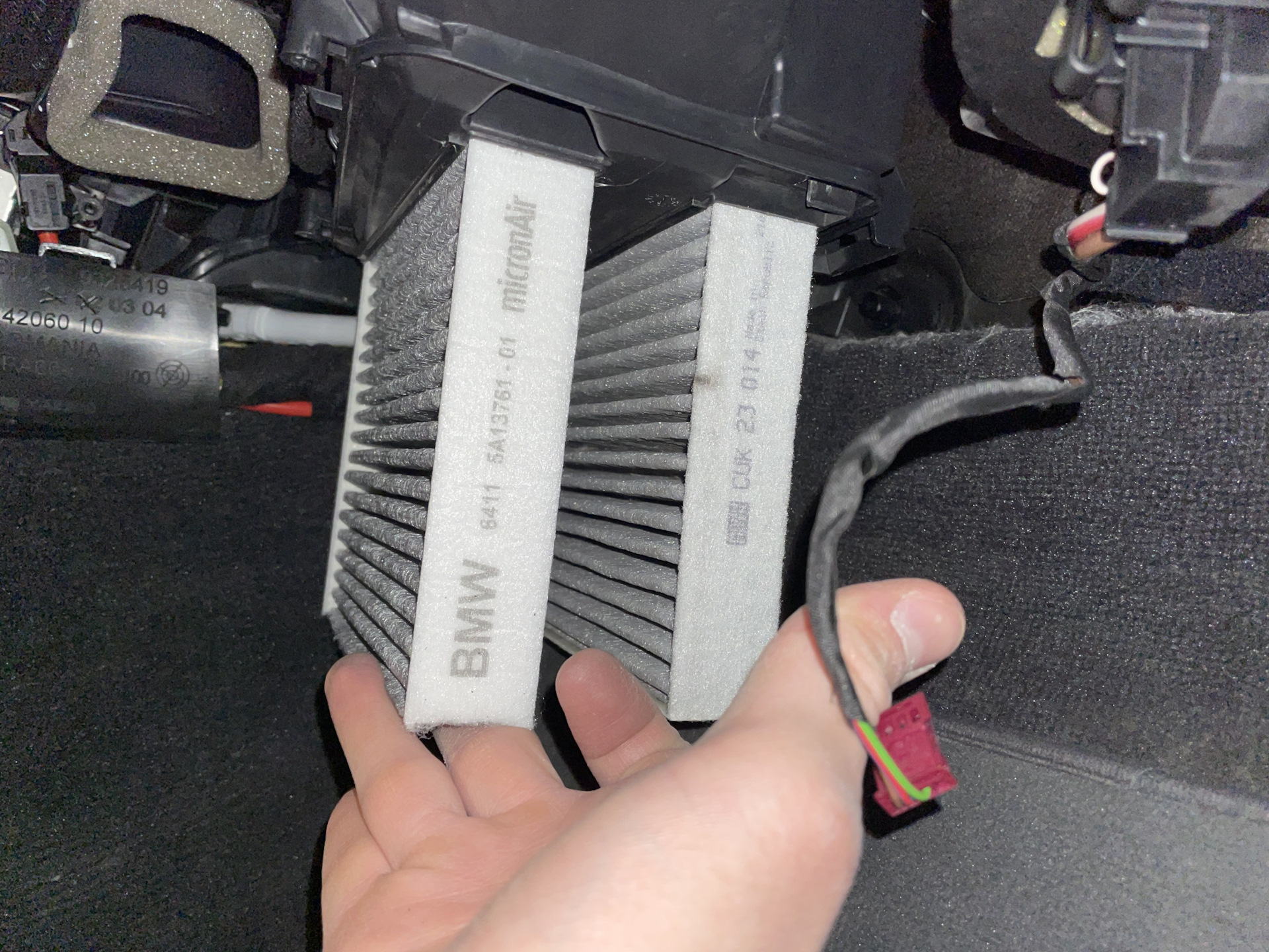

Фильтр салонный — 64 11 5 A1B DB6

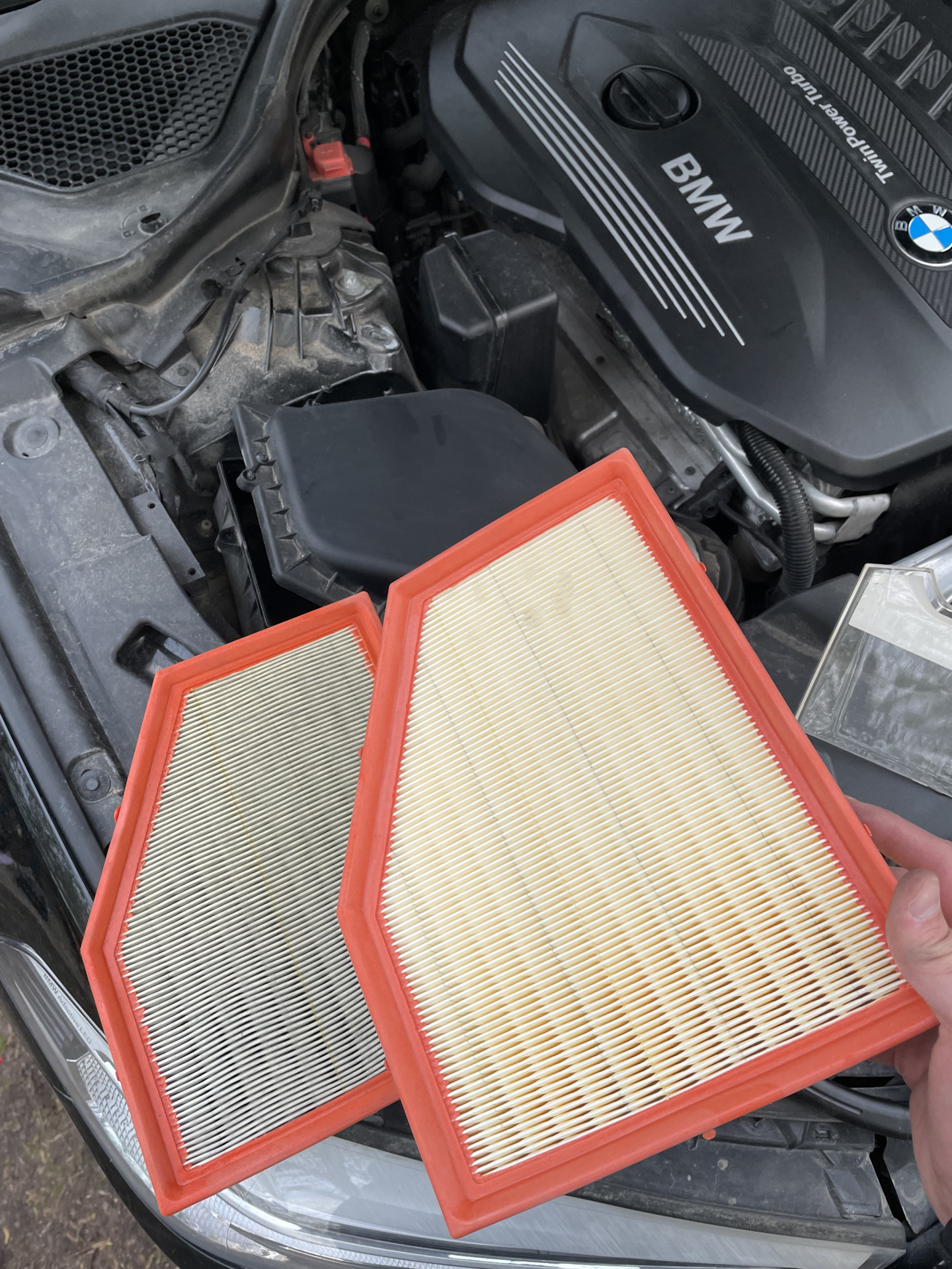

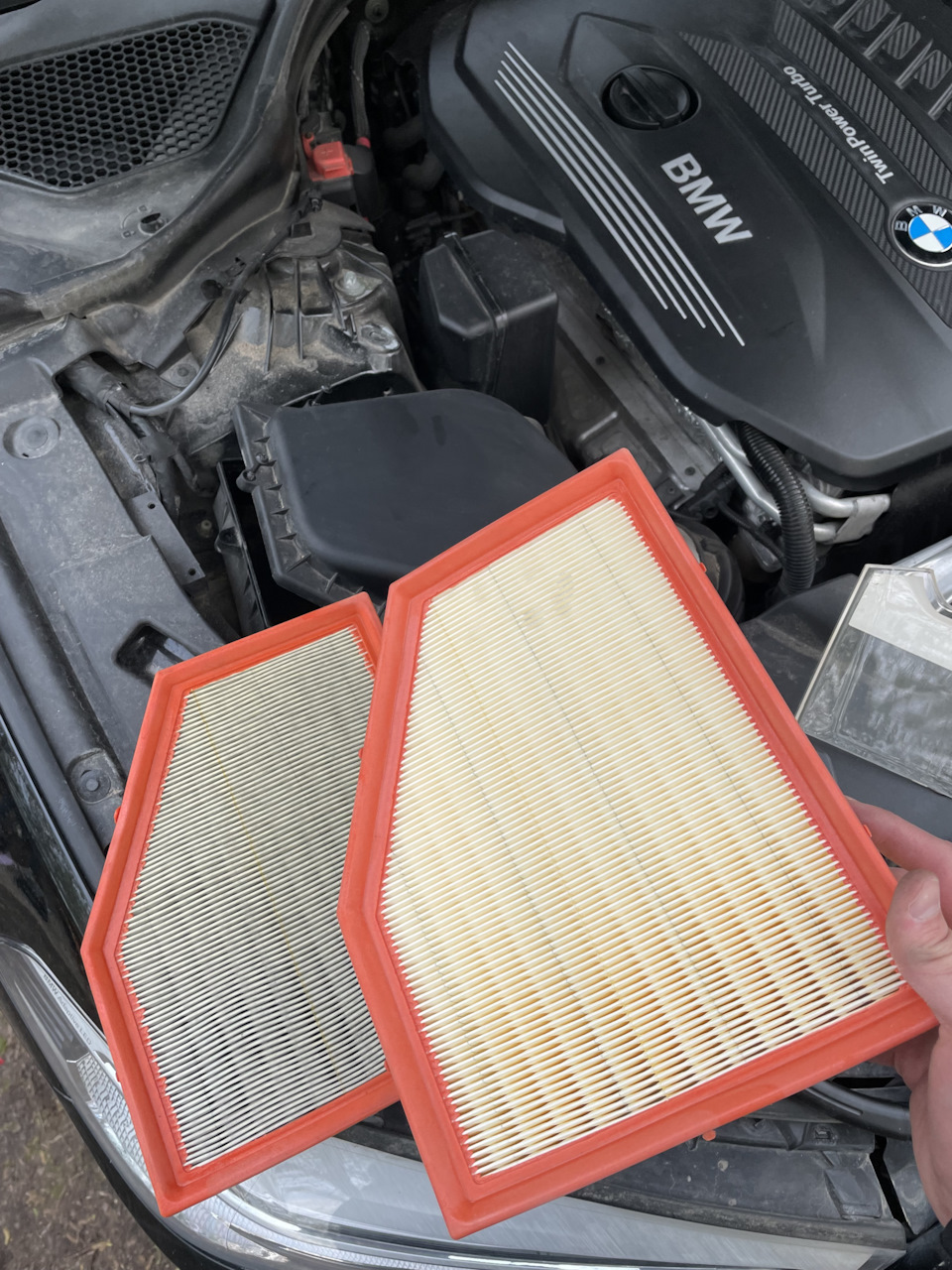

Фильтр воздушный — 13 71 8 577 170
Тормозная жидкость — Eurol brake fluid dot 4 fully synthetic (ее менял в сервисе)
По итогу скажу, что данный процесс мне очень понравился, да и с другом отлично провели время )))

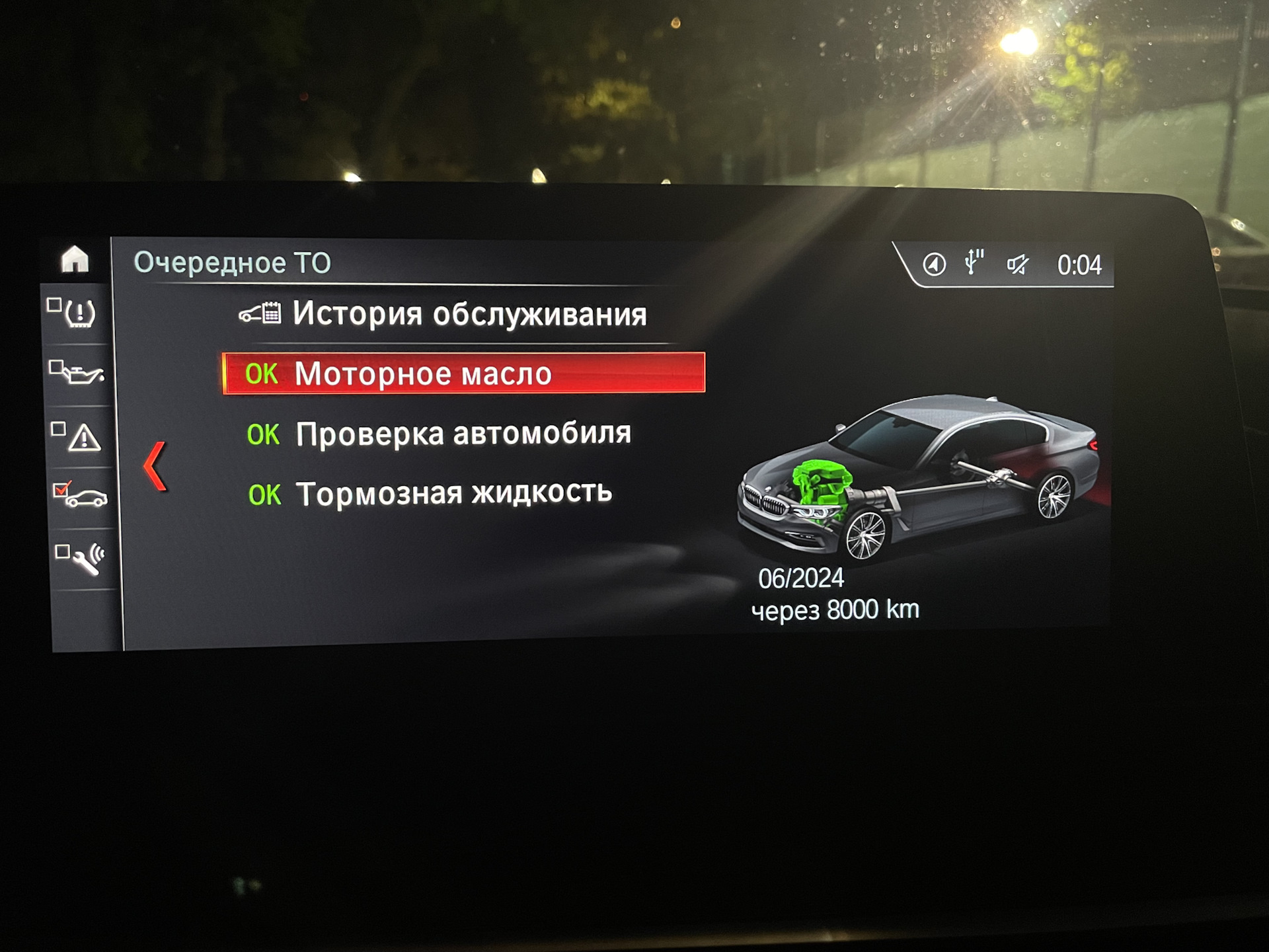

На следующий день я захотел исправить то, что мне давно не давало покоя, а именно исправить интервал замены масла, по умолчанию он у меня был выставлен на 15 000 км и полтора года, а я меняю раз в 8 000 км или раз в год.

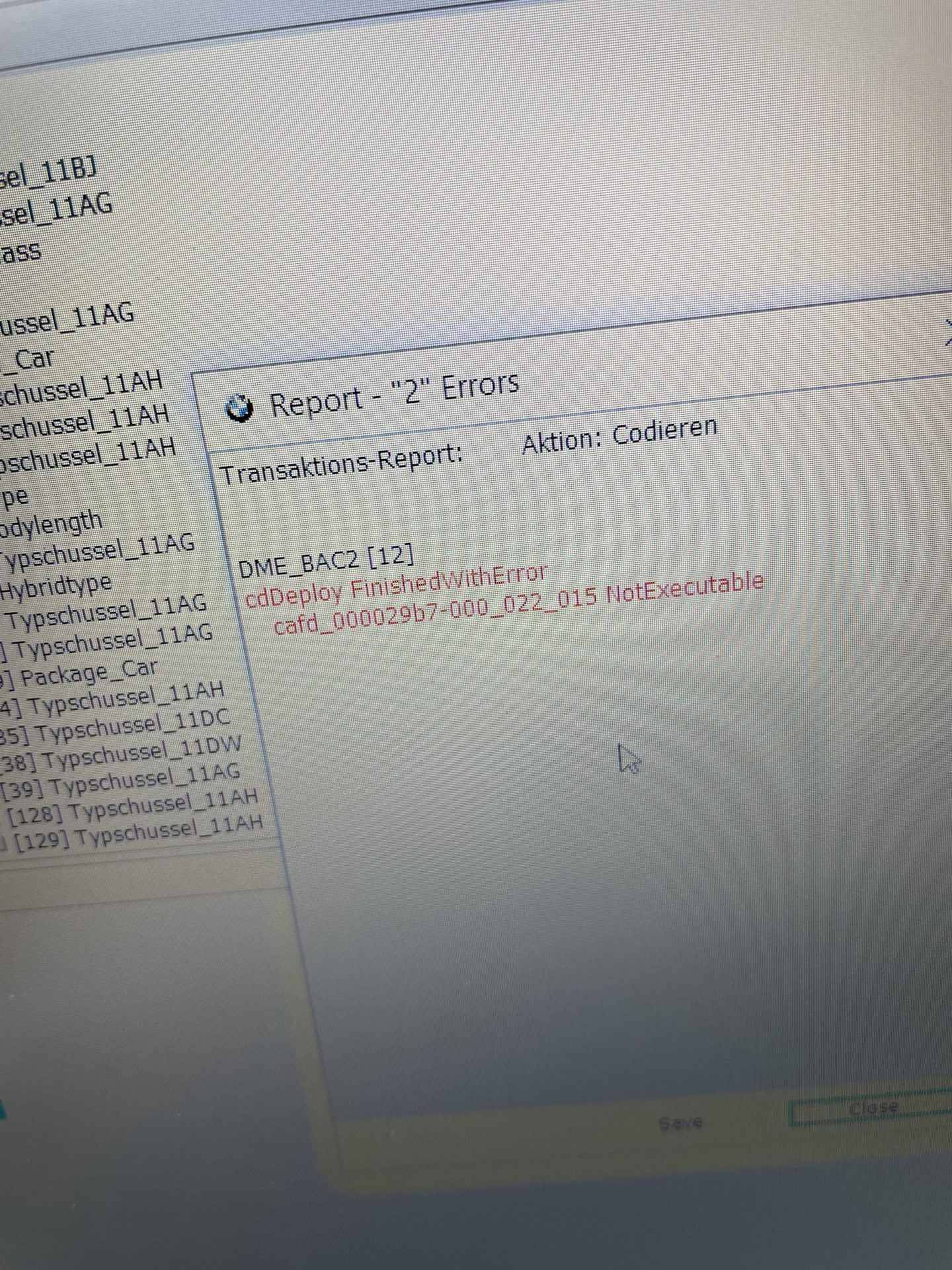

Для этого нам понадобиться E-sys и Enet кабель, нужно изменить параметр с 8KK на 8KP в приборке и моторнике. Подробное видео, как это сделать есть у Биммердока.

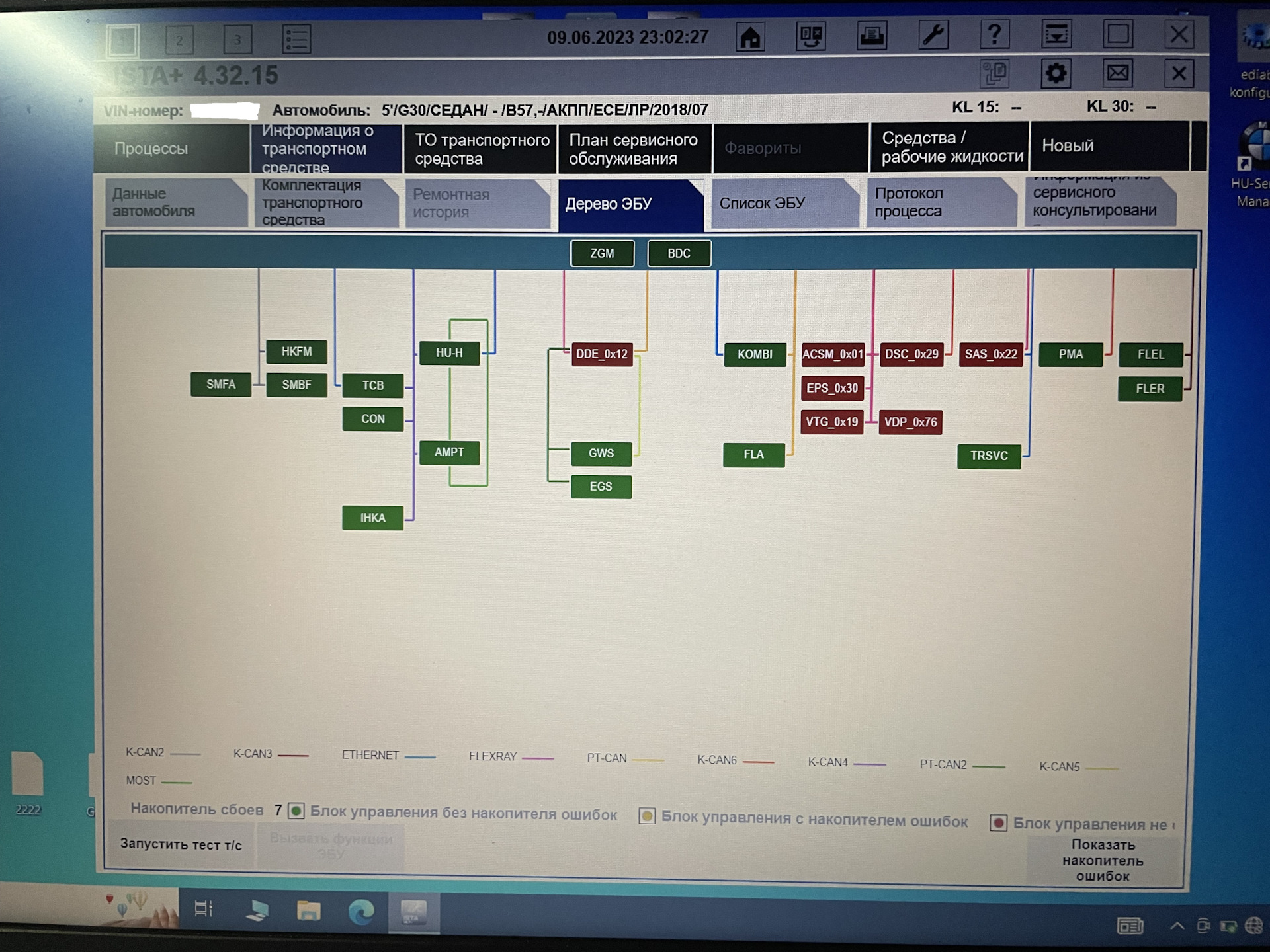

С приборкой получилось все ровно, а вот моторник почему-то поймал ошибку в результате которой блок вообще стал не читаемый.

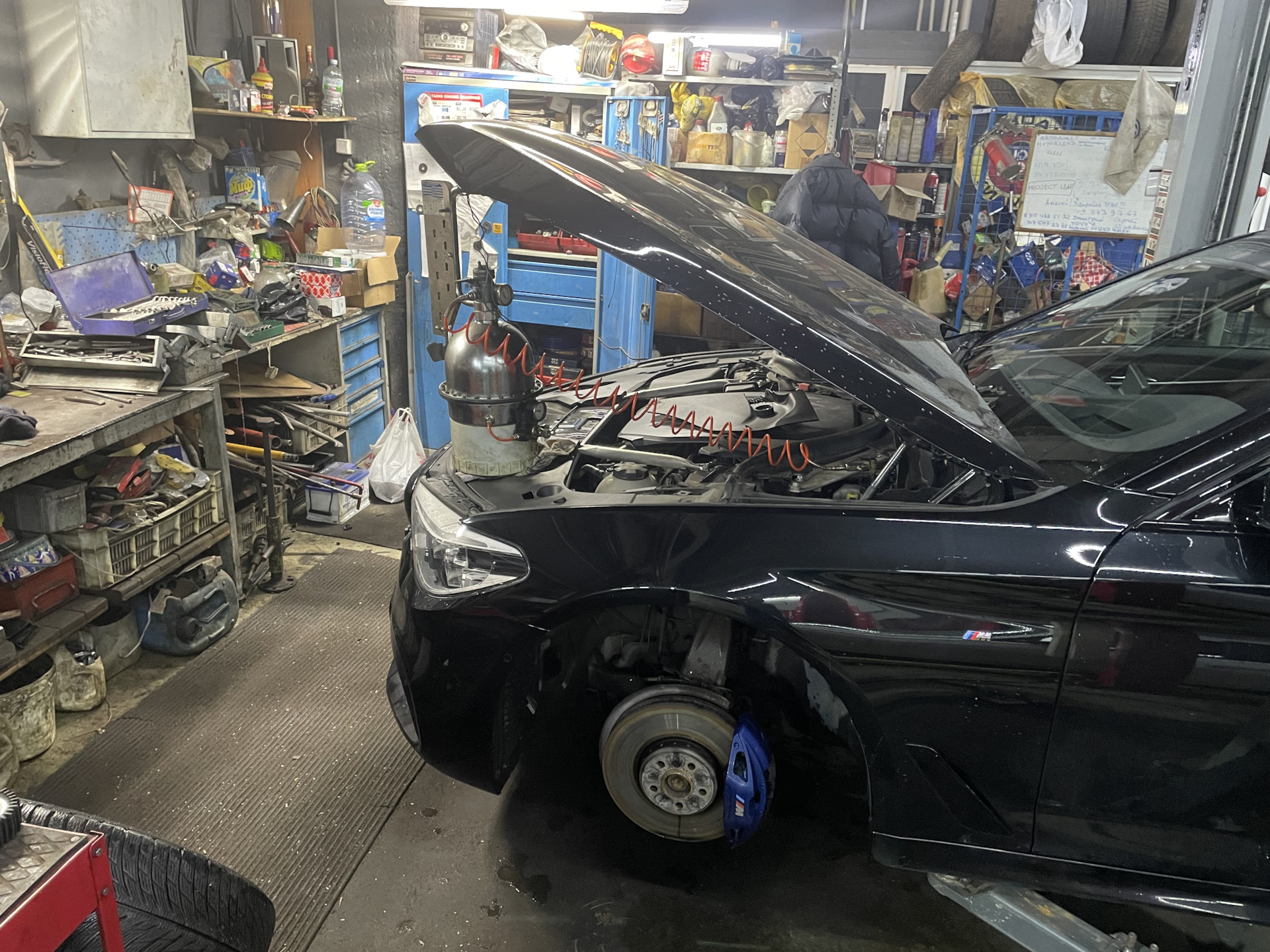

Тут уже моих знаний не хватило, поехал в М2 чтобы ребята все поправили.
По итогу ничего страшного не случилось, все дерево ЭБУ восстановили и закодировали моторник.
❗️Важный момент❗️Чтобы кодировка сработала в некоторых случаях нужно скидывать сервисный интервал замены масла через ISTA (не через приборку).
Удивило то, что при кодировании они сделали все тоже самое, что и я, из этого делаю вывод, что скорее всего у меня просто или отошел провод во время кодирования, или возможно что-то с программой было не то.

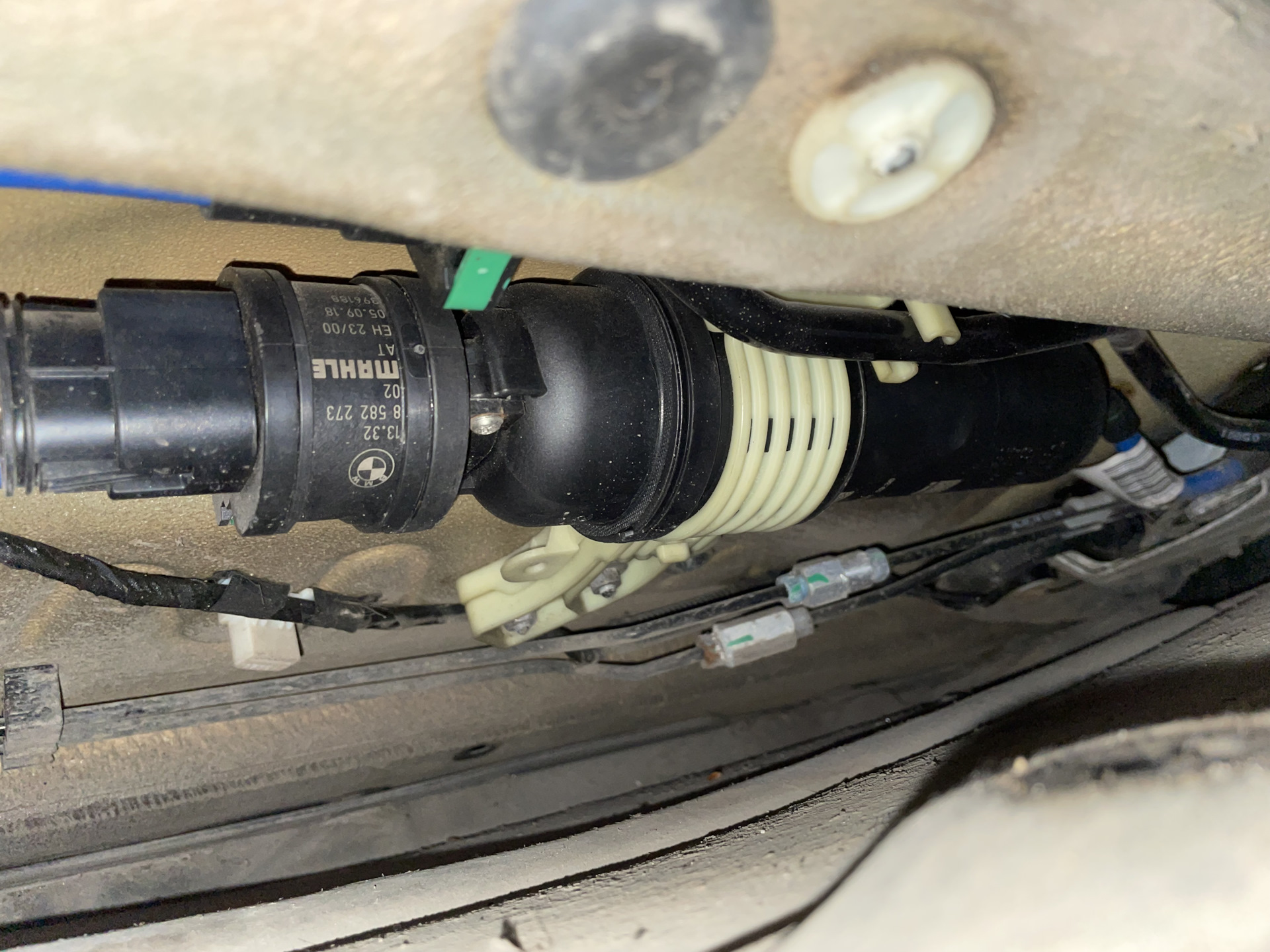

Добрый день !, не подскажите как меняли топливный фильтр? Просто снять и поставить новый? или нужно программно отключать топл насос?
Приветствую!
Вот тут с 22 минуты посмотри. Я по этому обзору делал.
При кодировании обязательна внешняя зарядка и защелкнутый ремень водителя. Иначе есть риск отвала некоторых блоков во время кодирования, что скорее всего и произошло. В том числе SVT кривой залился.
Я думал, что внешняя зарядка нужна только, если перепрошиваешь блоки🤔
Спасибо за совет!🤝
Просто в тупик ввело, что приборка то норм изменение приняла, а с моторником этот же фокус не вышел
Многие не знают или не верят. Ровно до того момента пока что-нибудь не отвалилось :)
