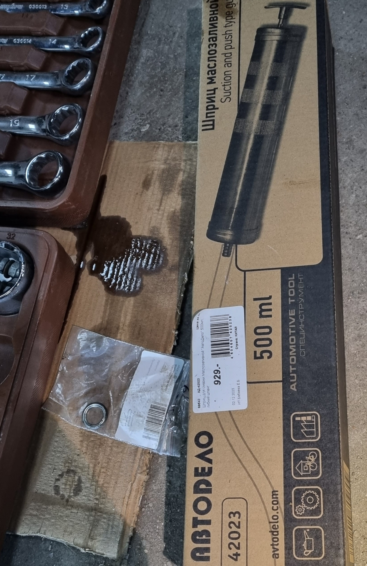

Купив авто сразу решил менять масла. В движке заменил чуть ранее. И вот теперь заменил в акпп. Процесс полной замены путём вытеснения расписывать не стал, т.к информации много. Сам делал по видео в ютьюбе:
Масло выбрал Idemitsu atf.

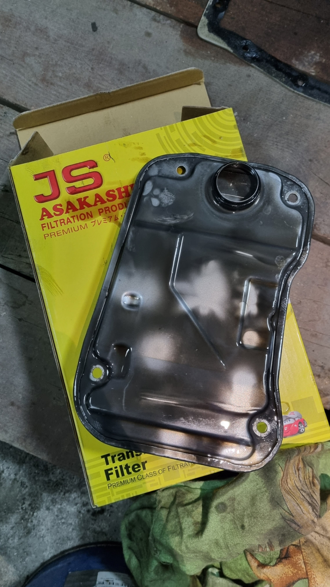

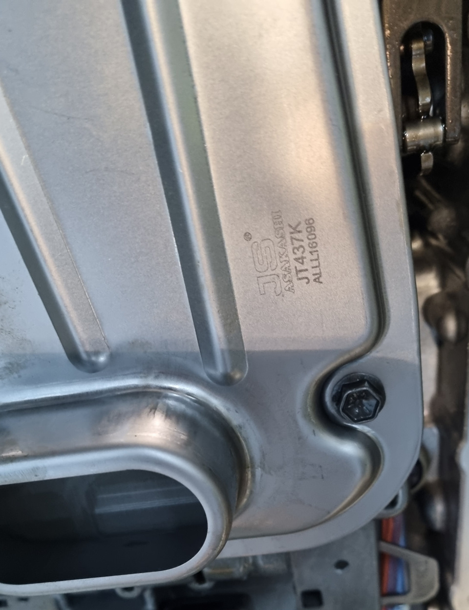

Фильтр Asakashi с прокладкой в комплекте.
Для заливки масла был куплен шприц на 0.5л.

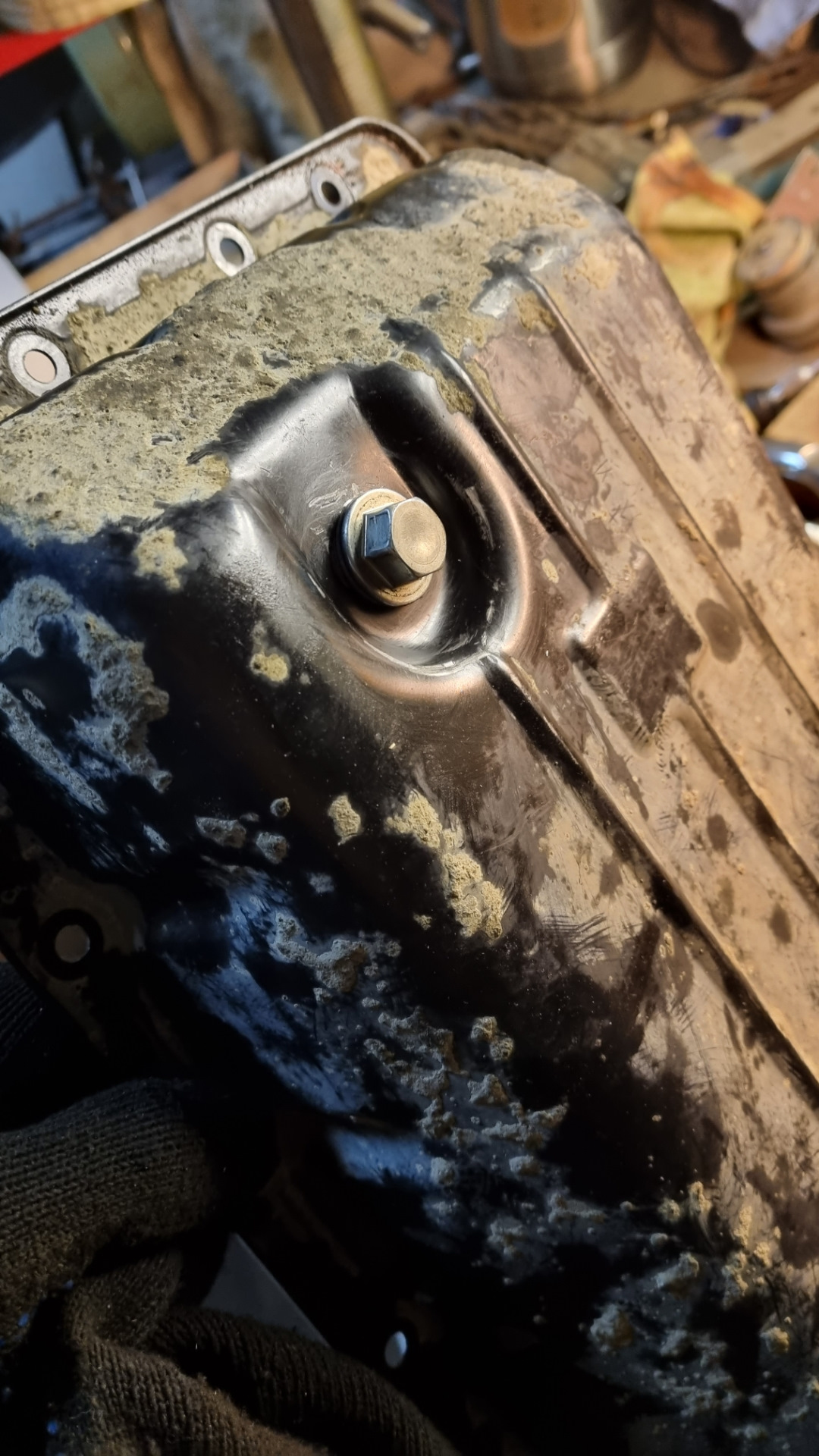

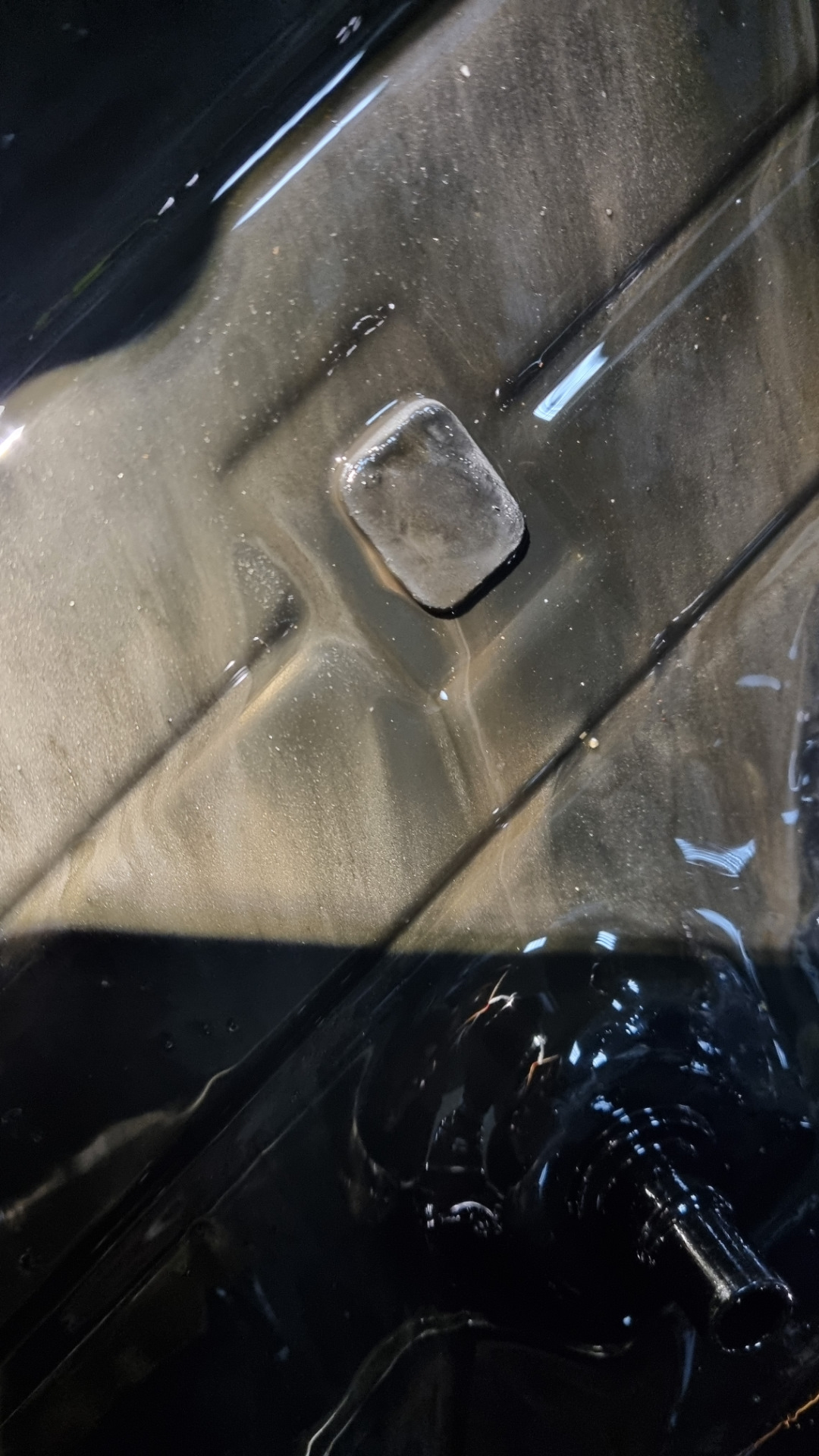

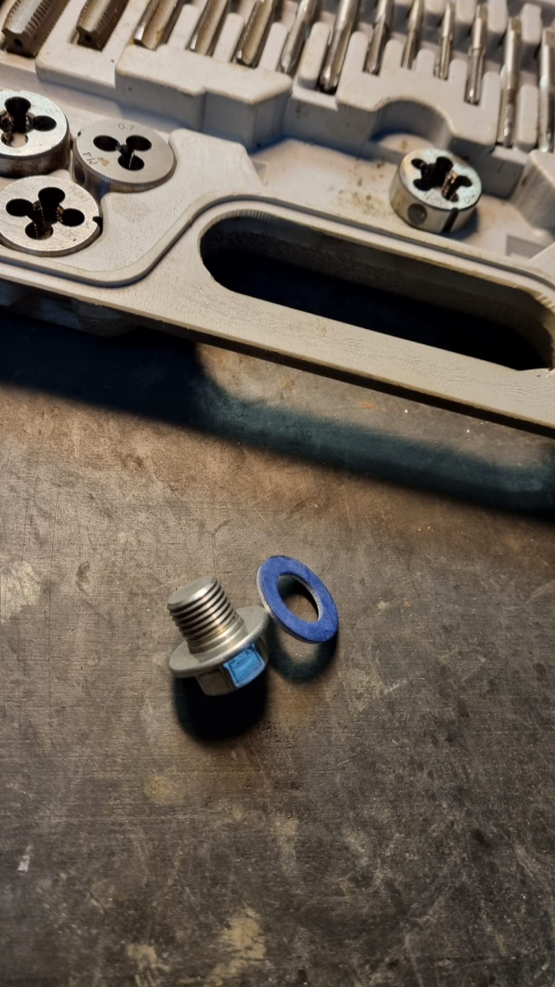

После того как слил старое масло, закручивал сливную пробку и видимо перестарался. Сорвал резьбу, стал выкручивать обратно, а она нивкакую. Пришлось высверливать старую пробку, нарезать новую резьбу и ставить сливную пробку от масляного поддона двигателя.

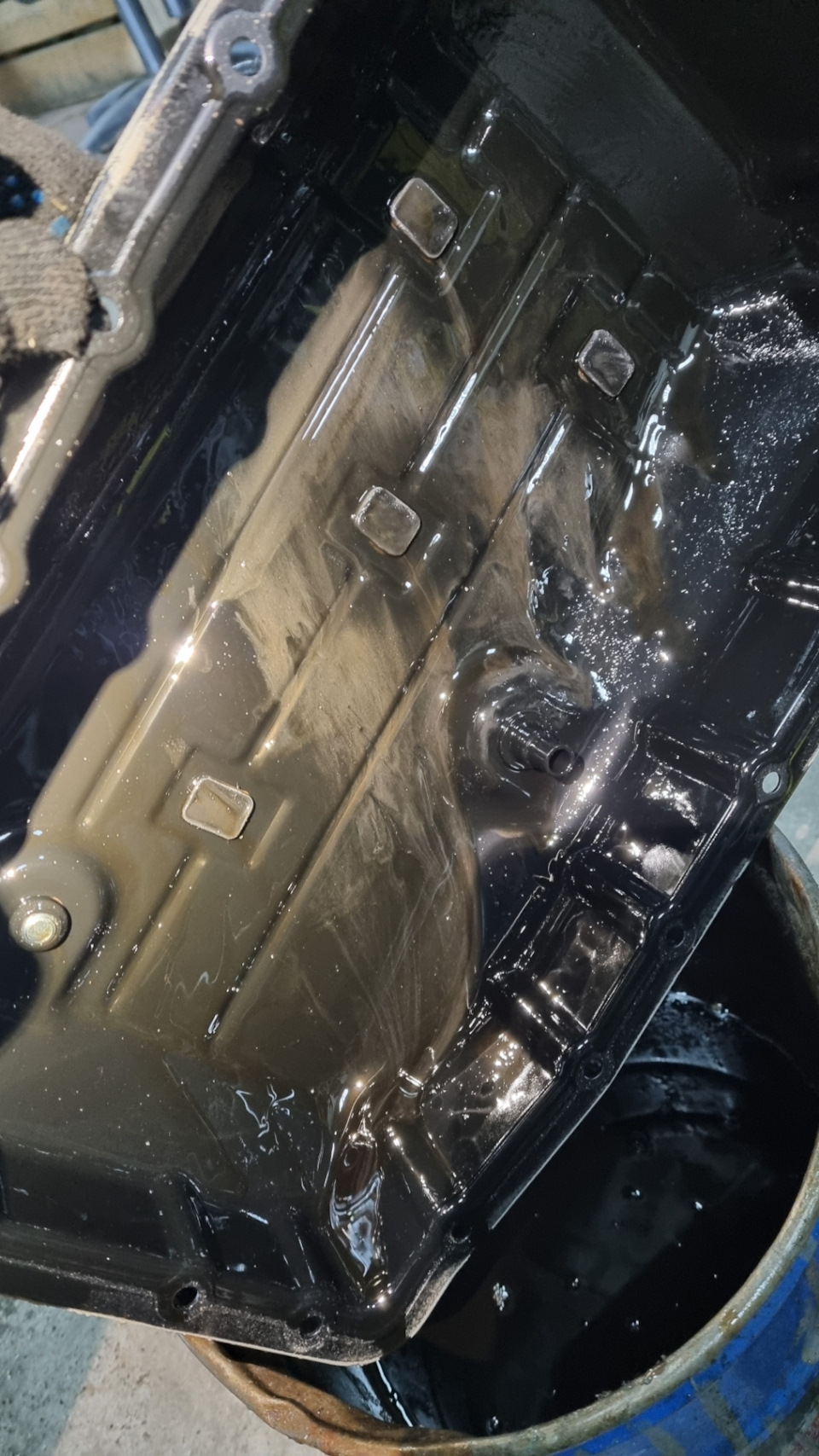

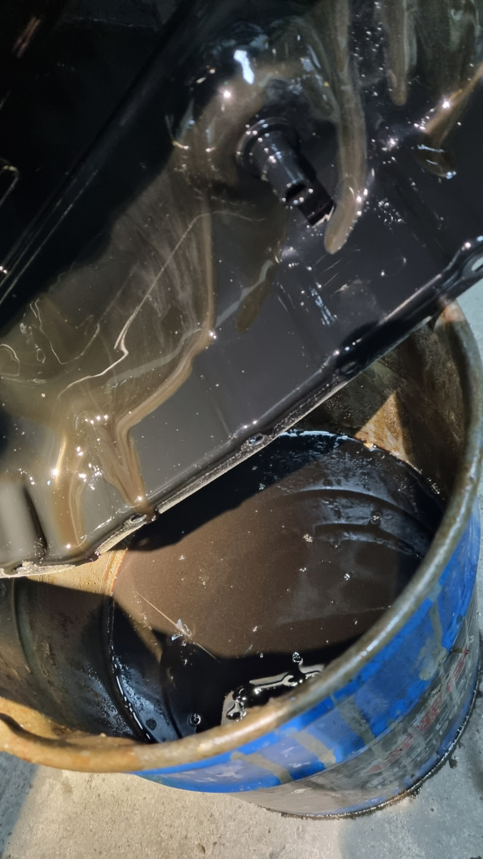

При снятии поддона стало ясно что процедуру эту надо было провести очень давно, но бывший владелец забил болт.
Фильтр очень грязный
Всё вычистил, заменил фильтр, прикрутил поддон. Далее сливал через радиатор акпп и заливал примерно по 1 литру.

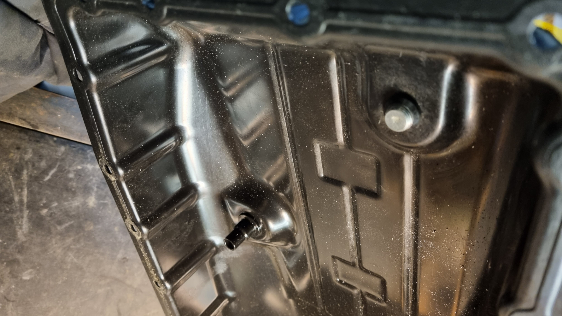

В итоге слил около 12л, а залил около 15. Получается что при прошлой замене(если она была вобще) уровень небыл выставлен по норме. Я выставил при помощи пробки check на поддоне. Доливал пока из неё не потекло масло.

А шприц для чего, если через радиатор заливал?
Через радиатор сливал, потому что. А заливал шприцем через заливную пробку на блоке акпп.
А, ну я через шланг радиатора и заливаю.
Я также собирался делать, но нашел видео где показали что есть заливная пробка. Не очень удобно через неё конечно, но как-то правильнее чтоли)

Здравствуйте, вы уровень масла после замены выставляли на холодную ?
Нет. Заливал на холодную 12л. Далее уровень догонял на прогретом акпп. Крайний раз доливал после того как прокатился немного. Открутил чек, а оттуда не идёт жидкость. Долил, пошла.
Все верно! Нужно запускать двигатель, выставлять акпп в сервисный режим и после прогрева выставлять уровень по контрольной пробке! 👍
Тож предстоит подобная работа. Никак не соберусь. А уровень на прогретой АКПП выставлял?
Да, конечно. Всё по инструкции делал. Залил 12л, прогрел хорошенько, а она всё не течёт никак. Доливал 4 раза. Пока не полилась жижа. В итоге около 15л влезло.
