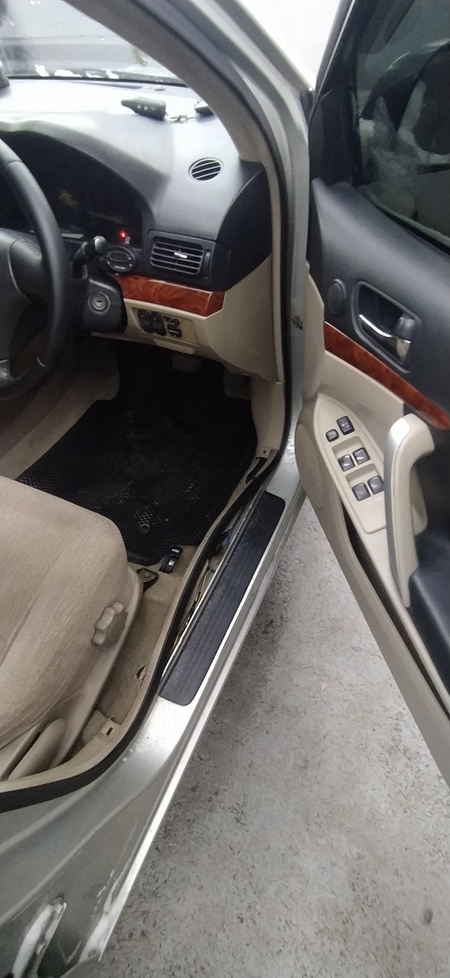

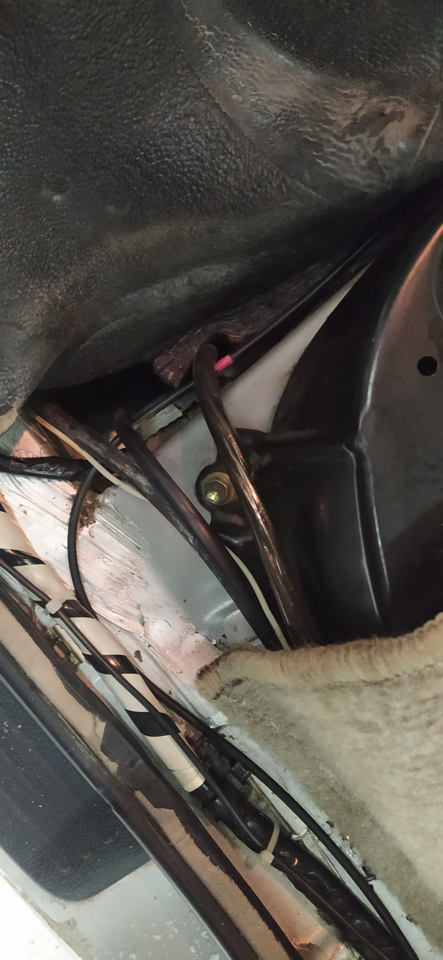

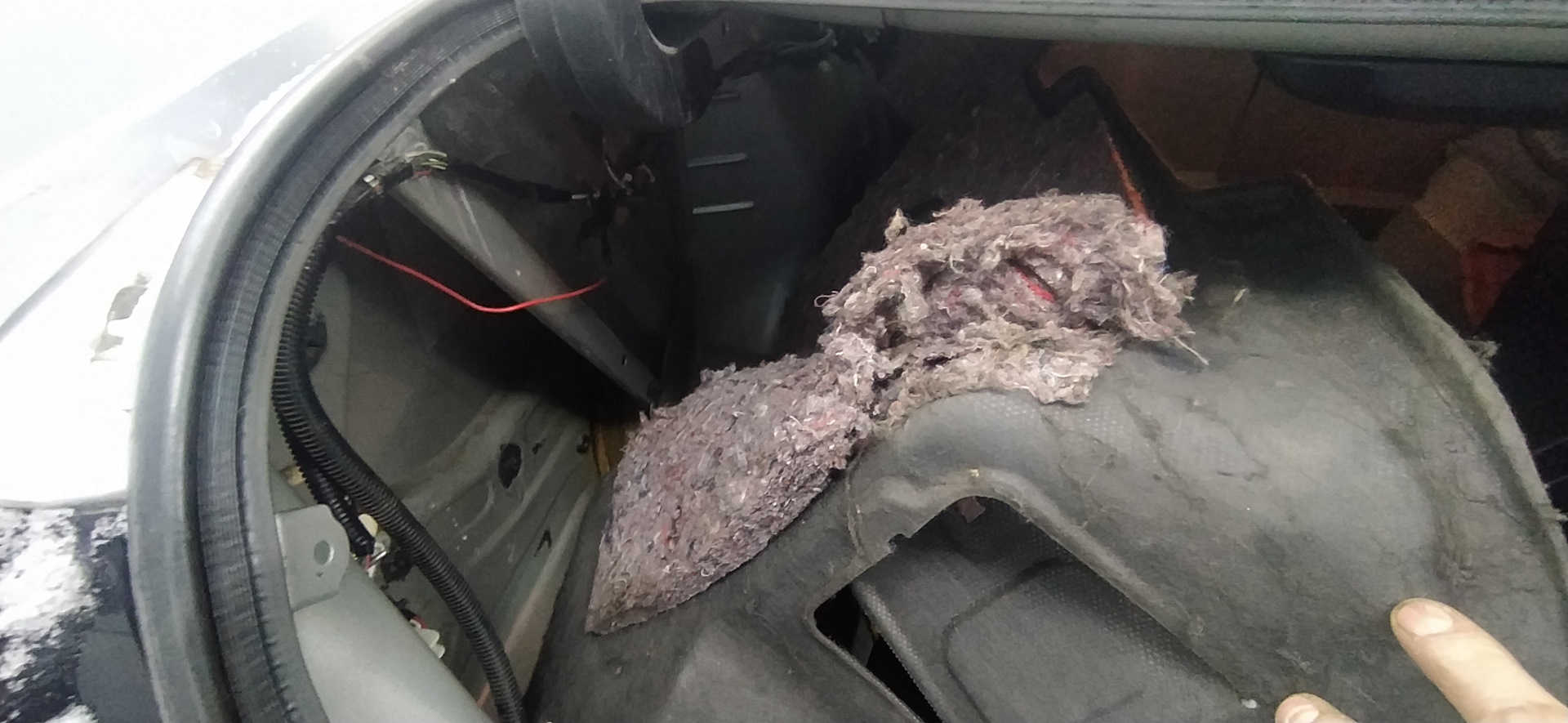

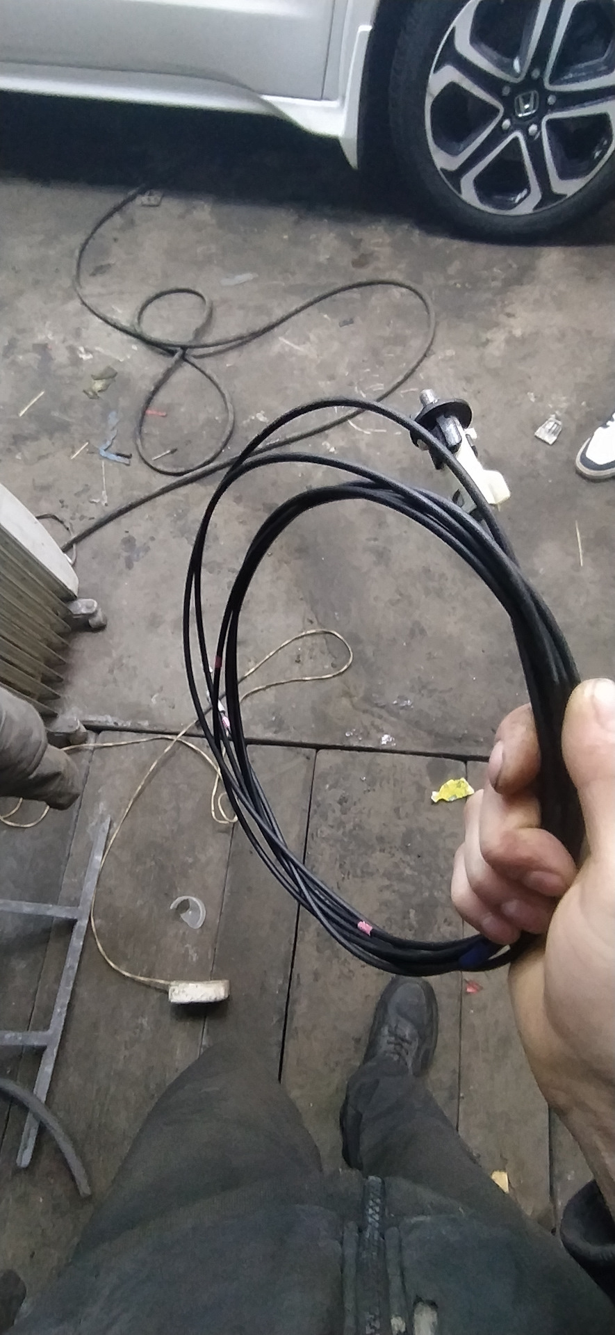

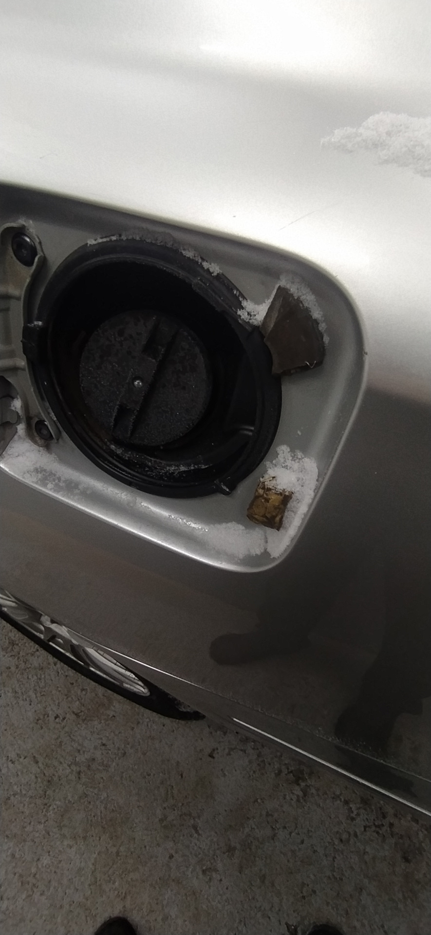

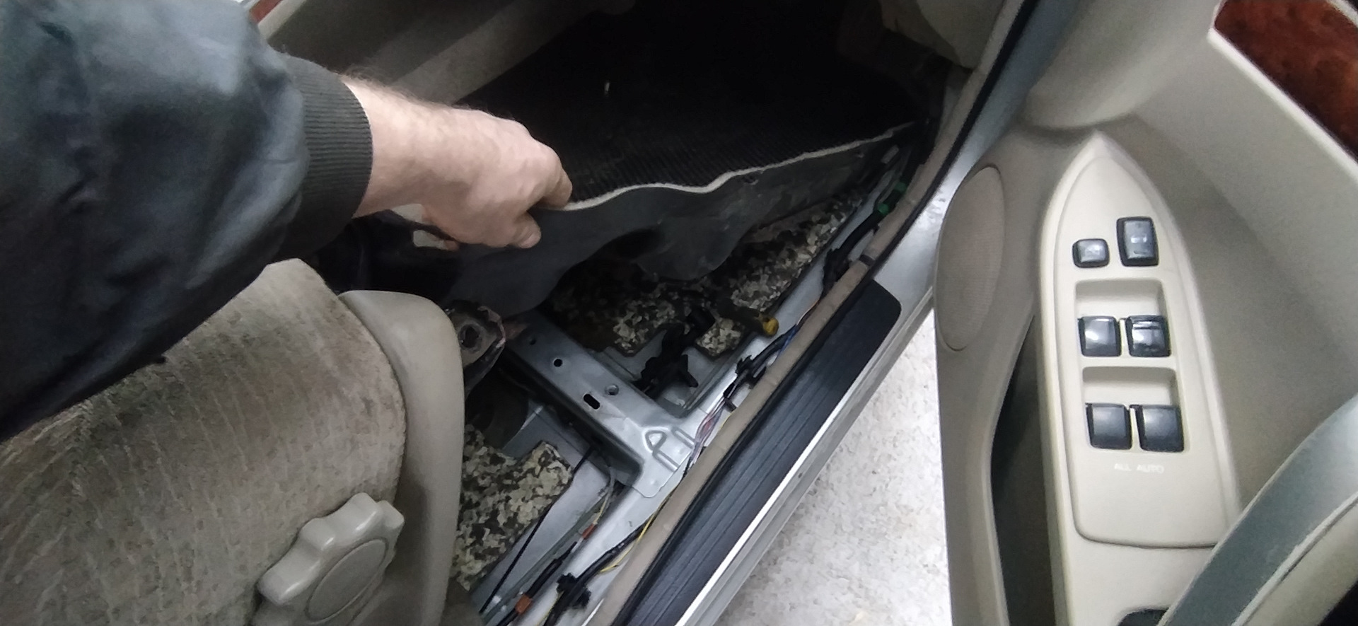

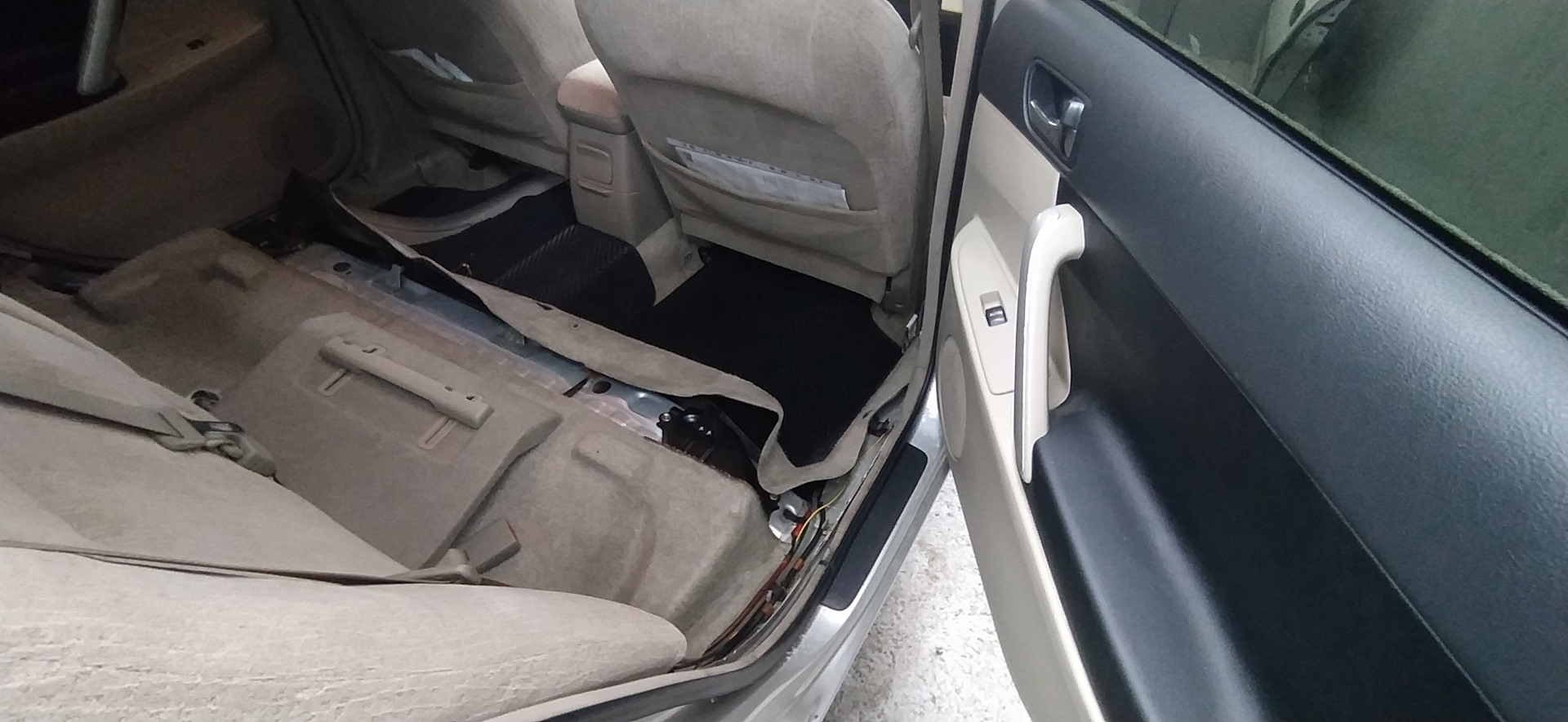

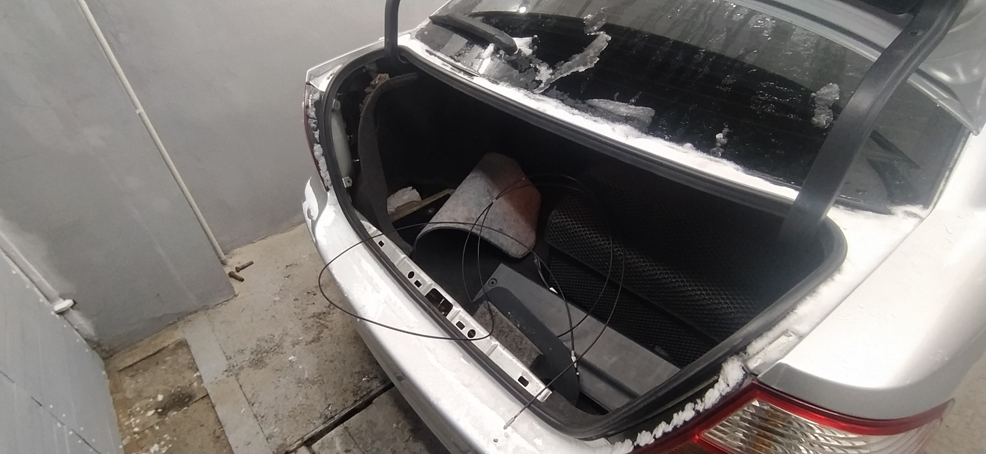

Проблема с тросиком началась ещё в начале прошлой зимы, когда один старательный мойщик помыл лючок бака, в мороз трос замёрз думал замерзает сам штырь, но нет прихватывает сам трос, как то попала вода . В том году проблему решил просто снял трос и повешал магниты. Так и проездил зиму, думаю что за лето влага высохнет, но нет чуда не произошло пришли морозы и лючок снова прихватило, поехал за контрактом) Замена не сложная открутил сиденье, разобрал задний диван немного, поднял ковер, в багажнике снял только левую обшиву . Трос проходит с изгибами каждый изгиб на тросика отмечен, собрал и смазал штырь смазкой, контракт даже работает мягче чем старый трос)
