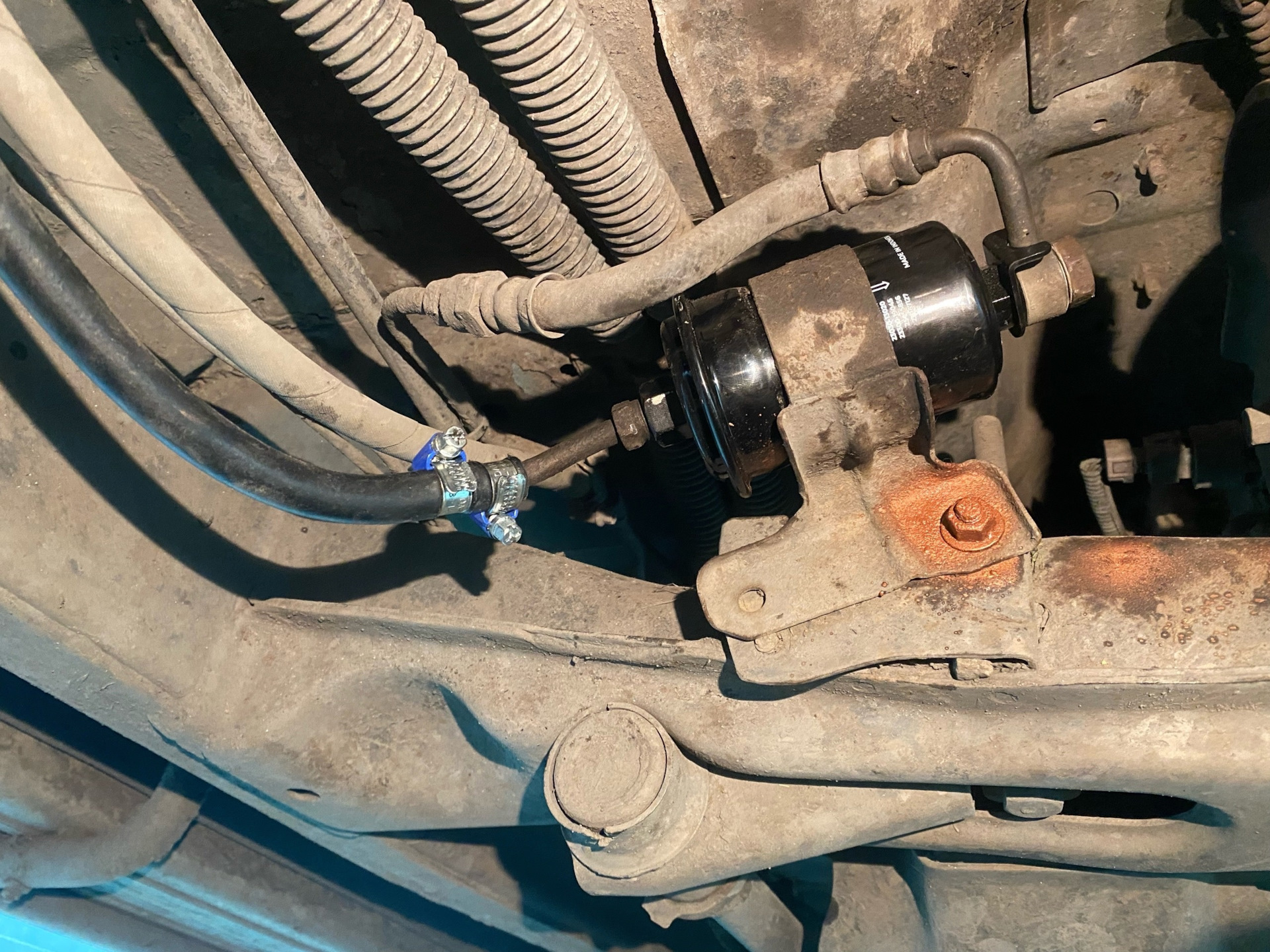

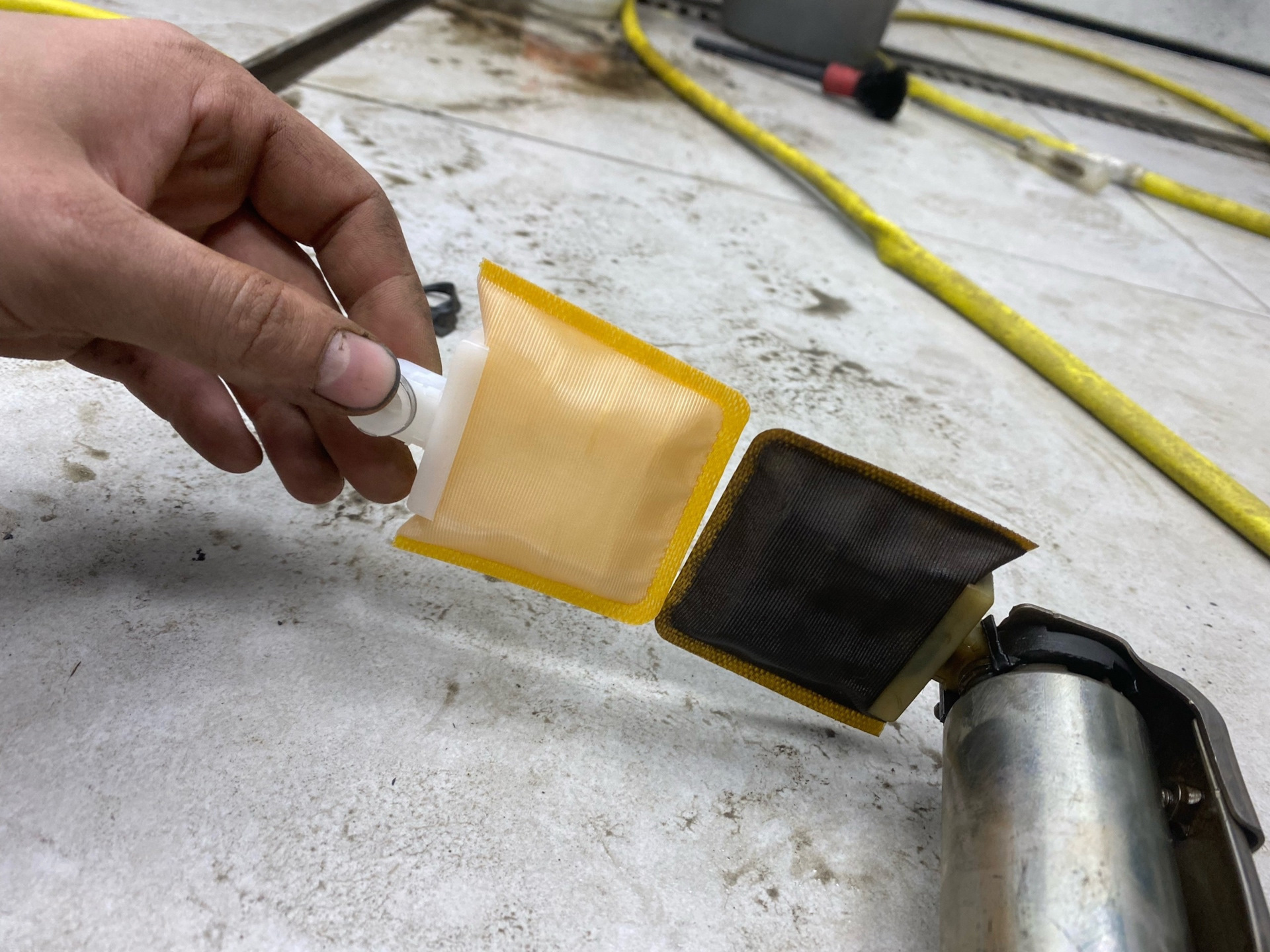

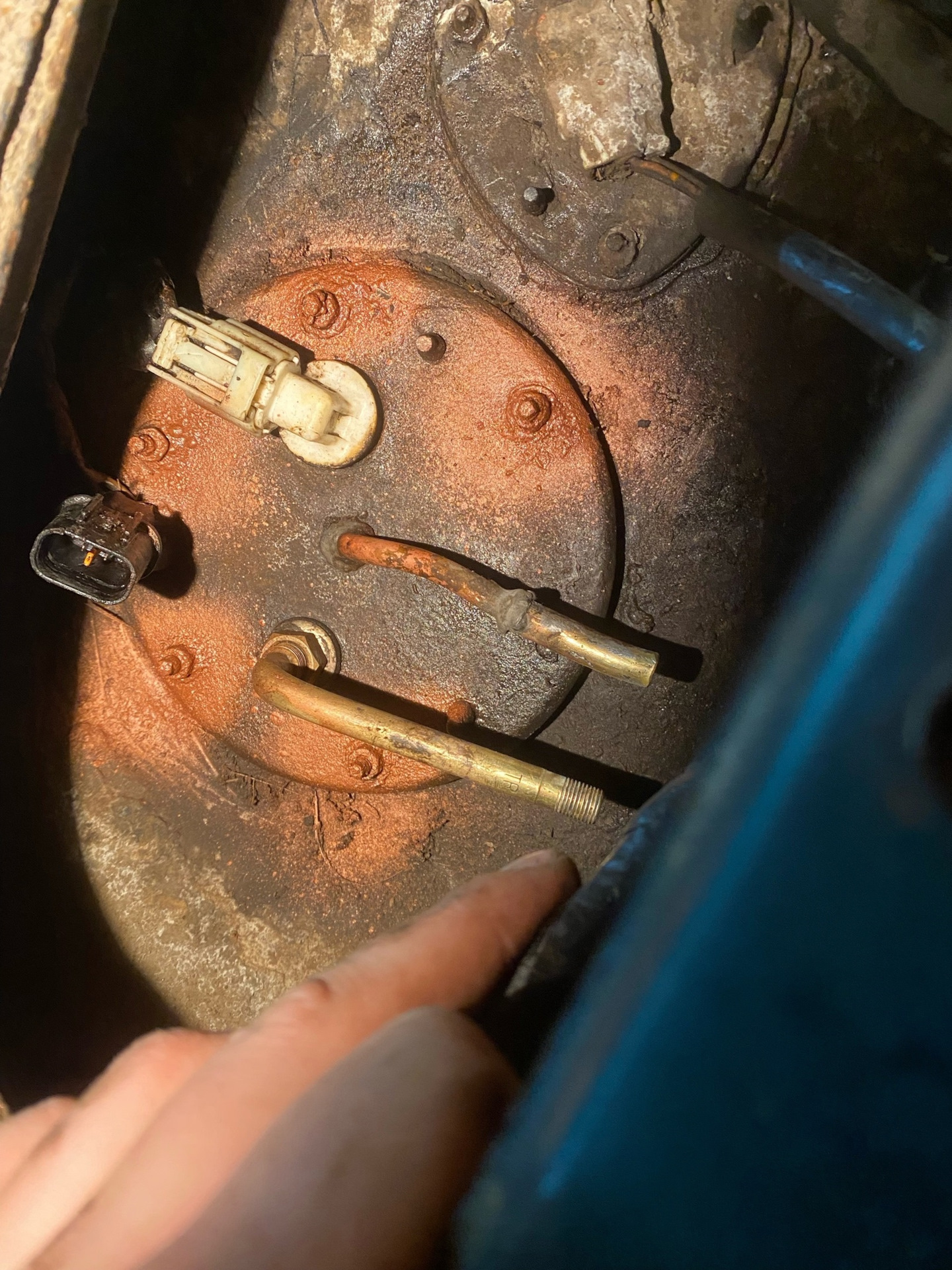

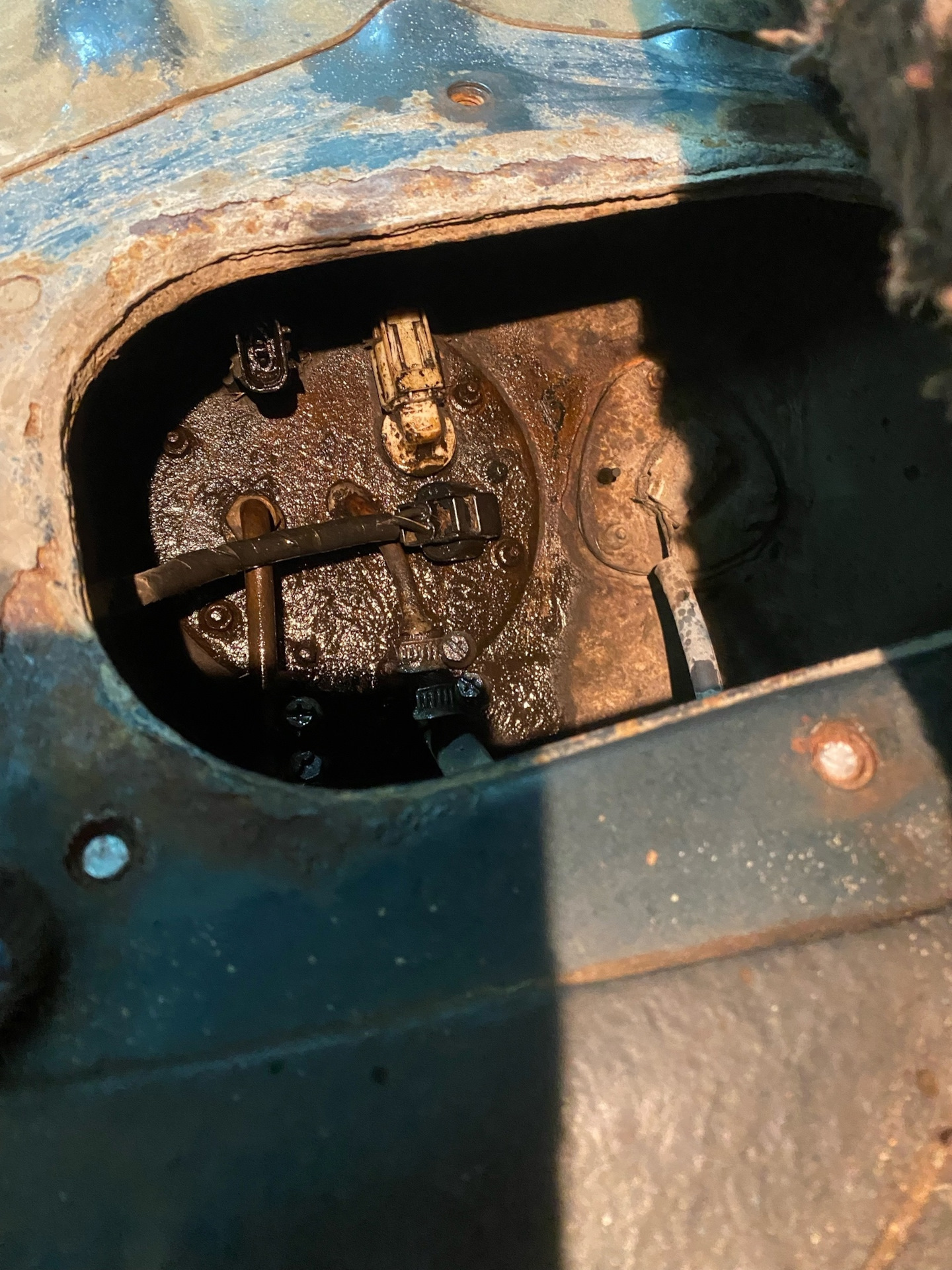

Открутил люк с салона, а там не видно даже стакана топливного насоса было, вычистил от туда ведро земли с травой и перед тем как откручивать, забрызгал преобразователем ржавчины (отличная вещь кстати для откваса ржавых болтов и гаек). Открутилось все отлично.
Ну, сами видите.
Так же закрутил все с медяхой, и сверху налил на авось, эксперимент).

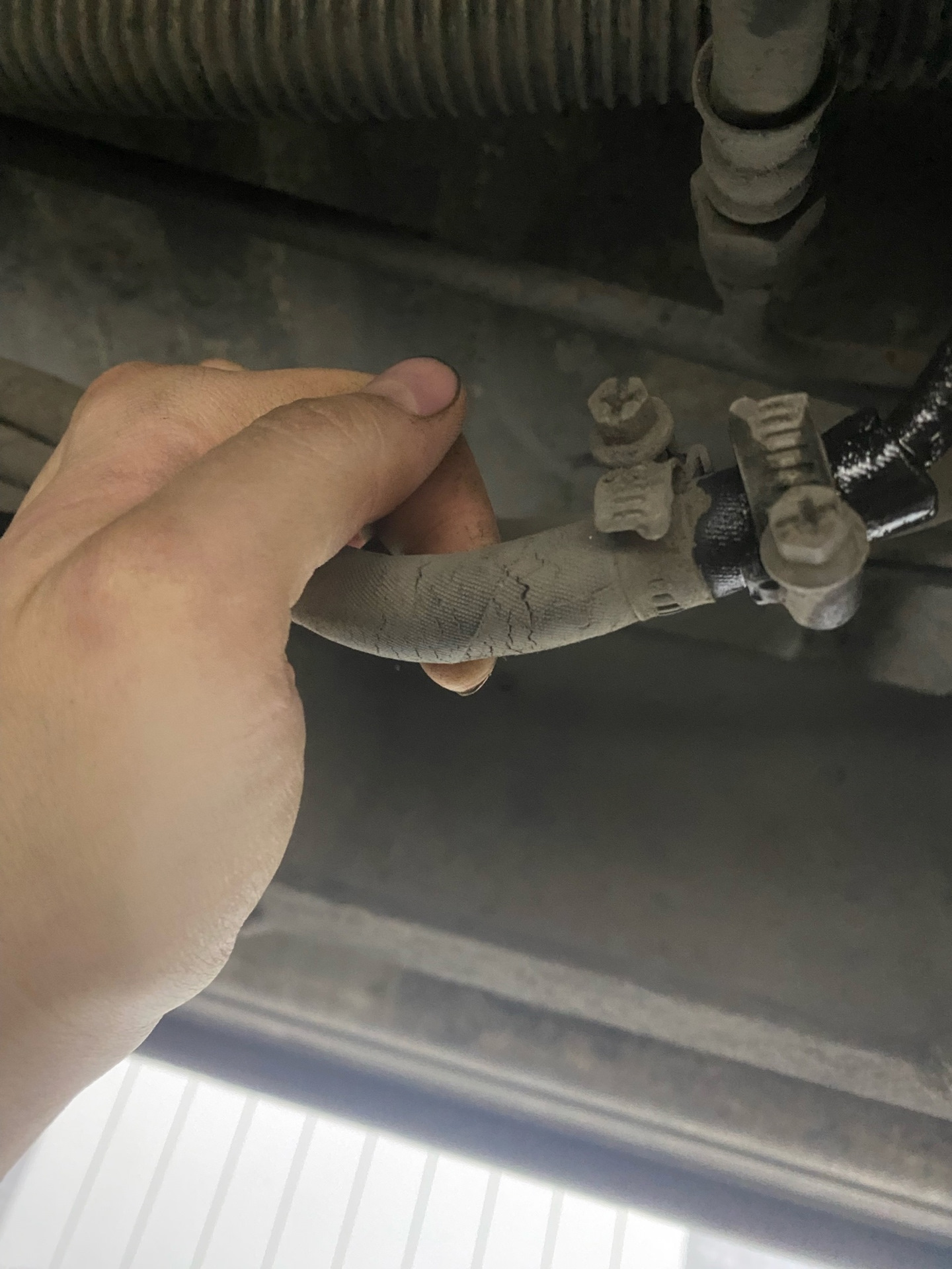

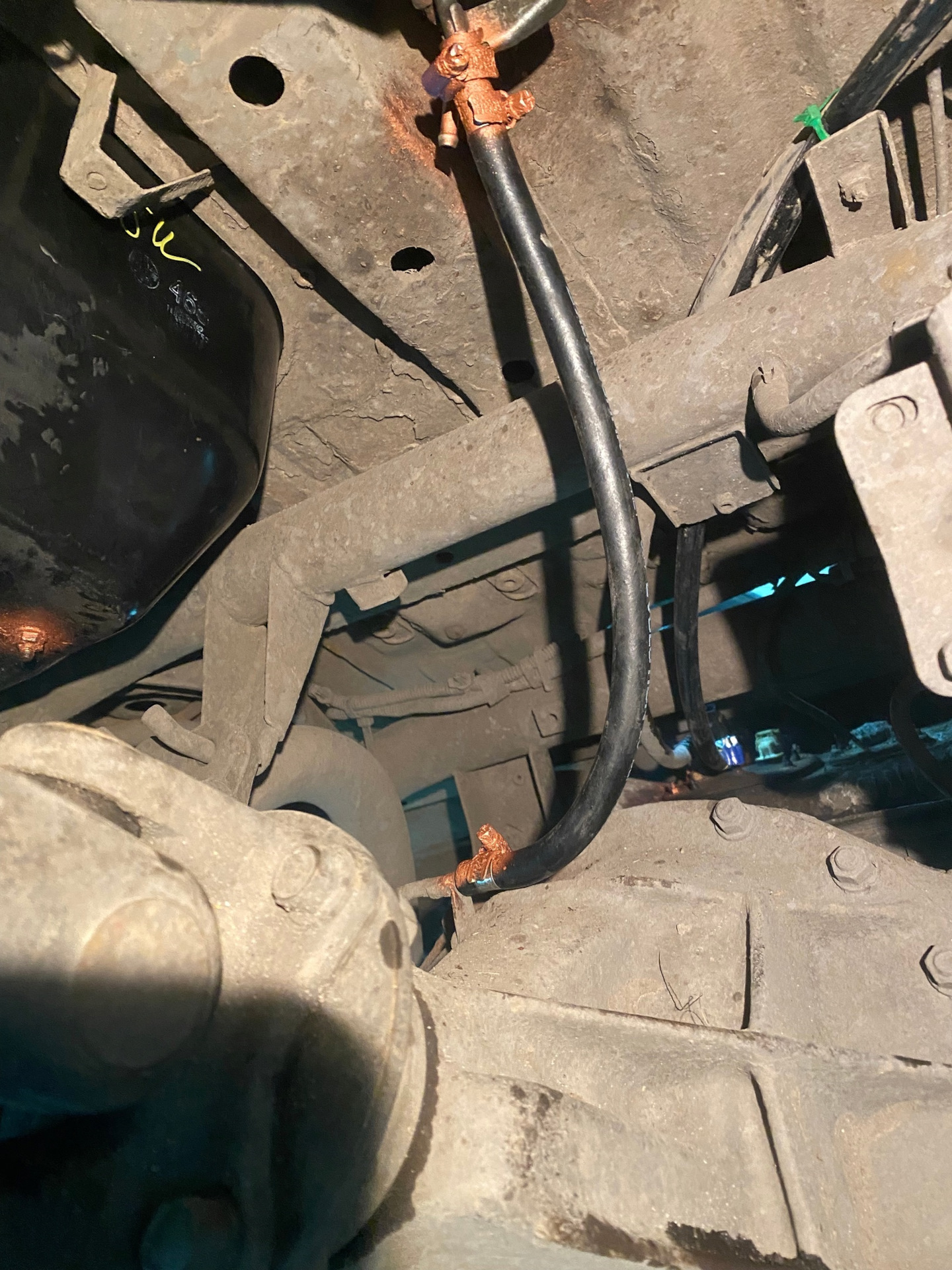

Купил думаю с запасом дорогого шланга топливного Итальянского, и по итогу не хватило)), самый плачевный шланг поменял, второй пока без видных трещин оставил на потом, ехать надо еще докупать 3 метра).
Заметил что тут чуть ли не везде скручено все на 2 хомута, думаю да ладно, так же буду тут так скручивать :D.

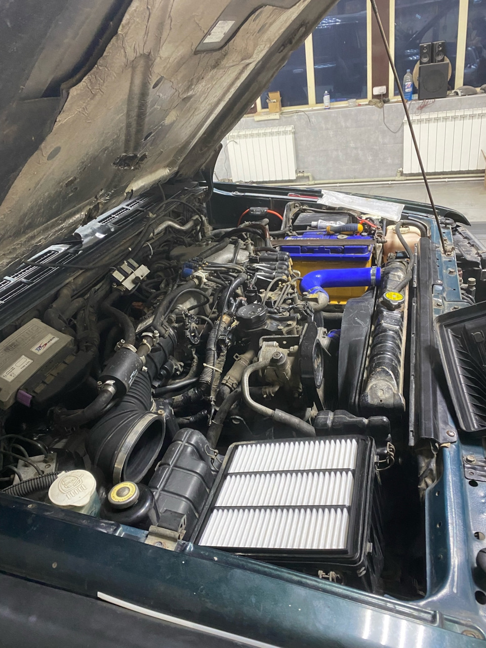

Так же заметил что шлангу была полная хана который шел от редуктора и куда то вверх в недра кузова, кто знает подскажите что это и куда ушло)), поменял на новый, хуже не будет)

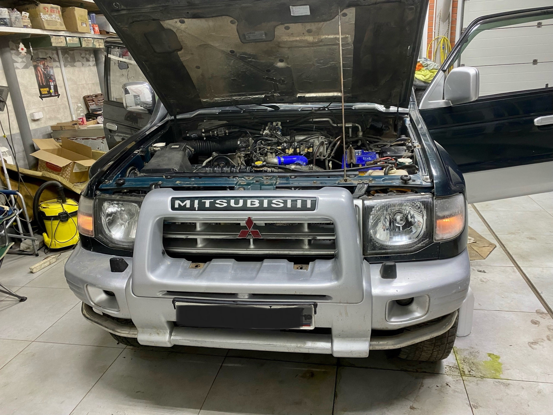

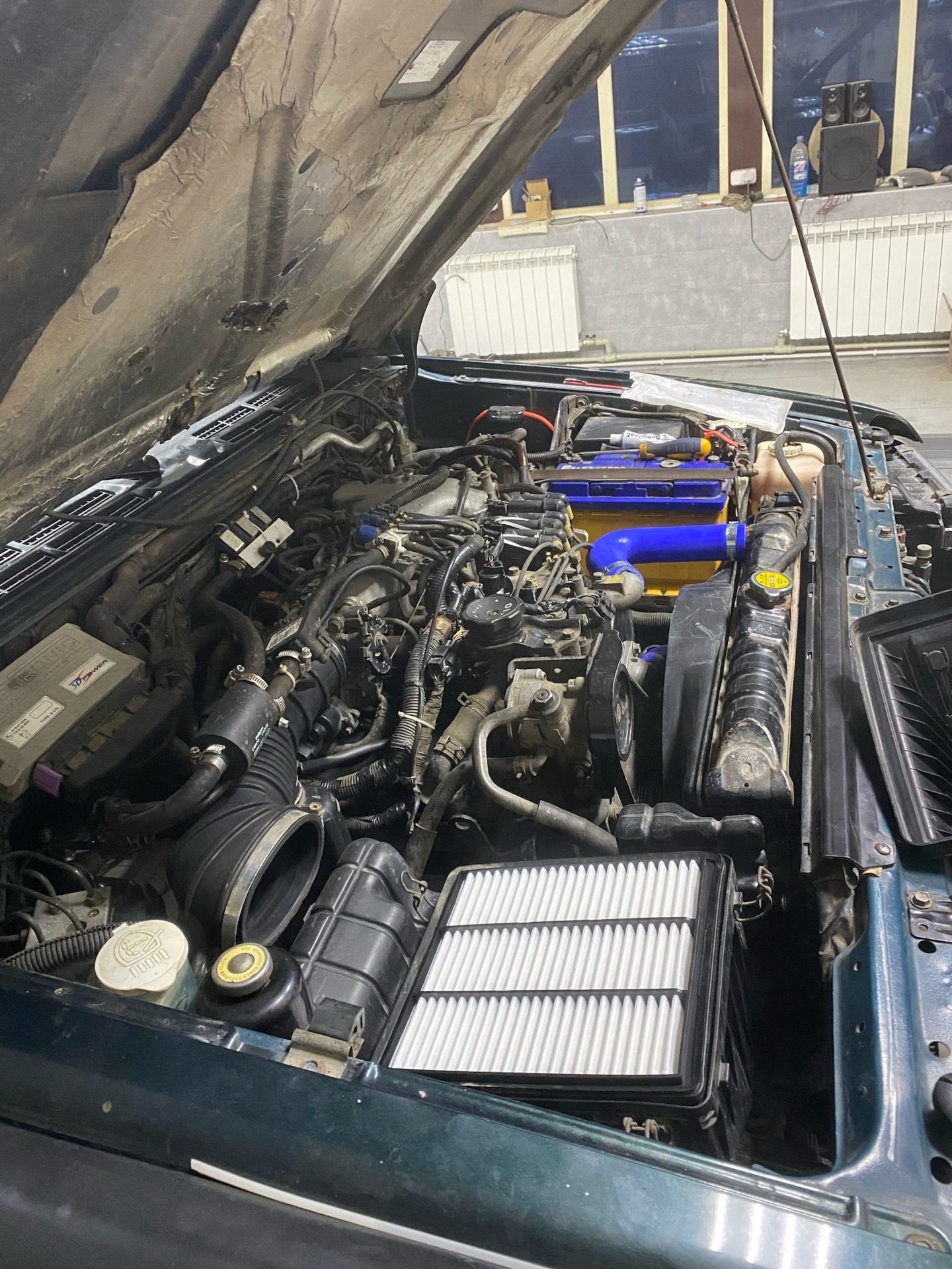

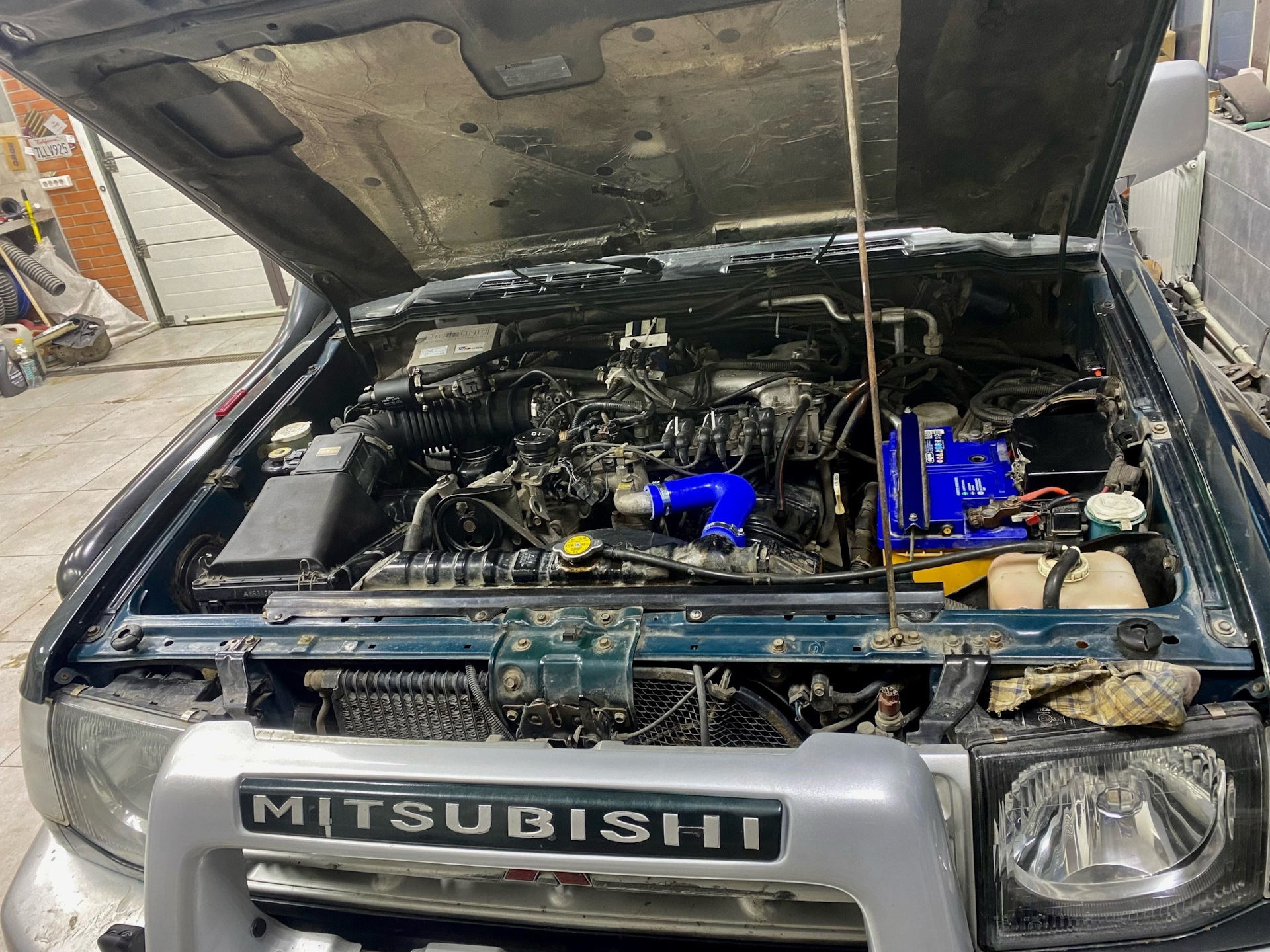

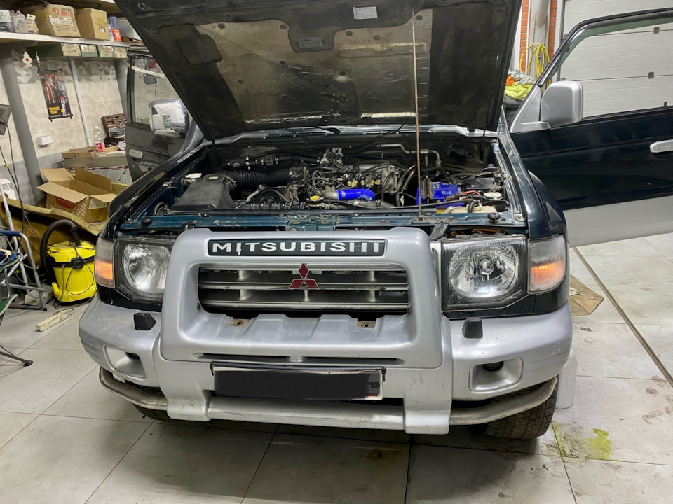

Радиатор то оказался дырявенький, увез паять его, запаяли в нескольких местах, аккуратно все поставил, собрал, и что хотите, он обоссался в новом месте ну что ж за такое, контракт точно такие же все состоянием и стоят от 12т, покупать алюминь китайскую как то не хочу за те жи деньги. Буду позже снимать и пропаивать, либо что то думать.
Промыл радиаторы печек, основной радиатор и блок. Сделал полную замену антифриза.

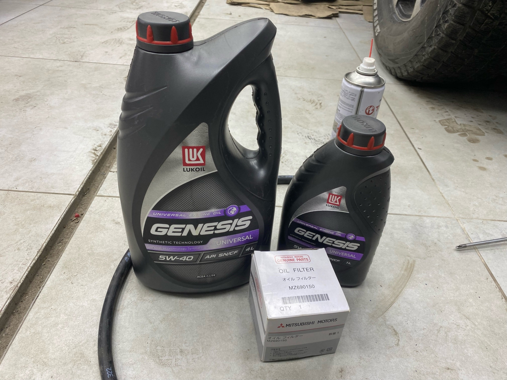

Масло по стандарту такое лью с ориг фильтрами, на турбо менял каждые 3.5т.км, тут посмотрю может также, может 4-4.5т.км, по наблюдаю.

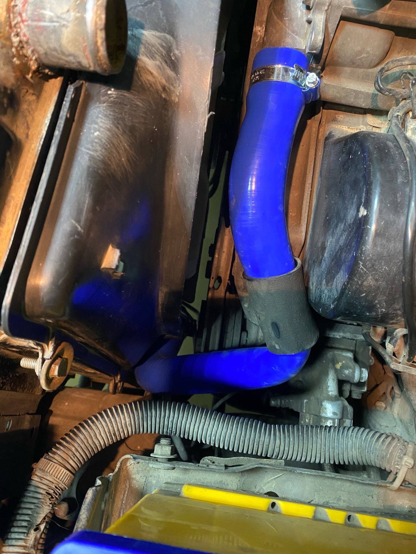

Патрубков на него не нашел, по итогу взял образец и поехал подбирать силикон, плюс минус подобрал).

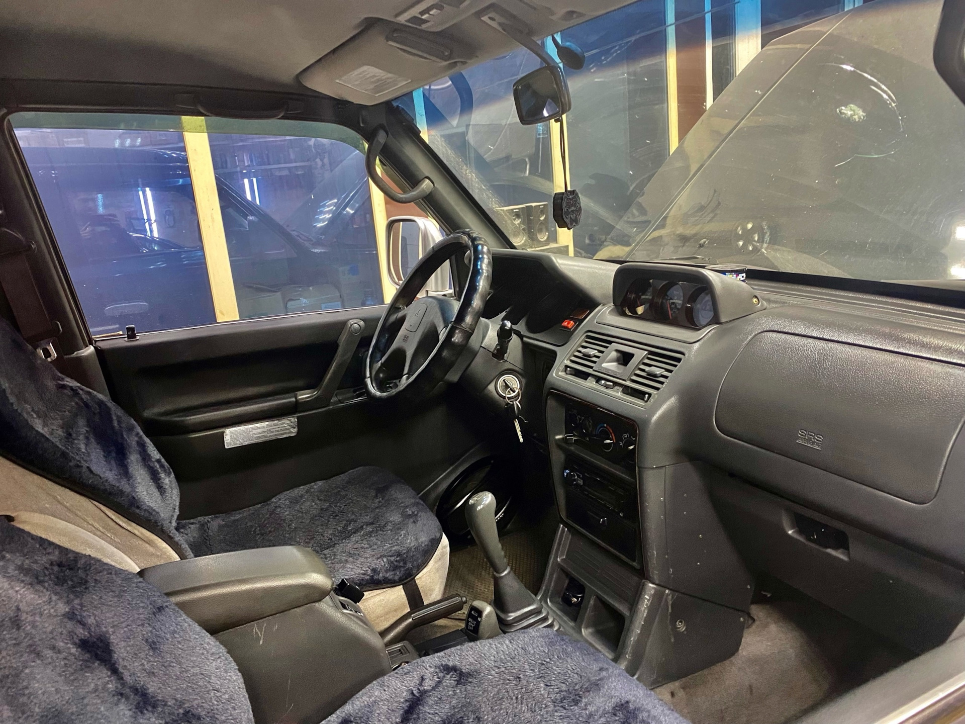

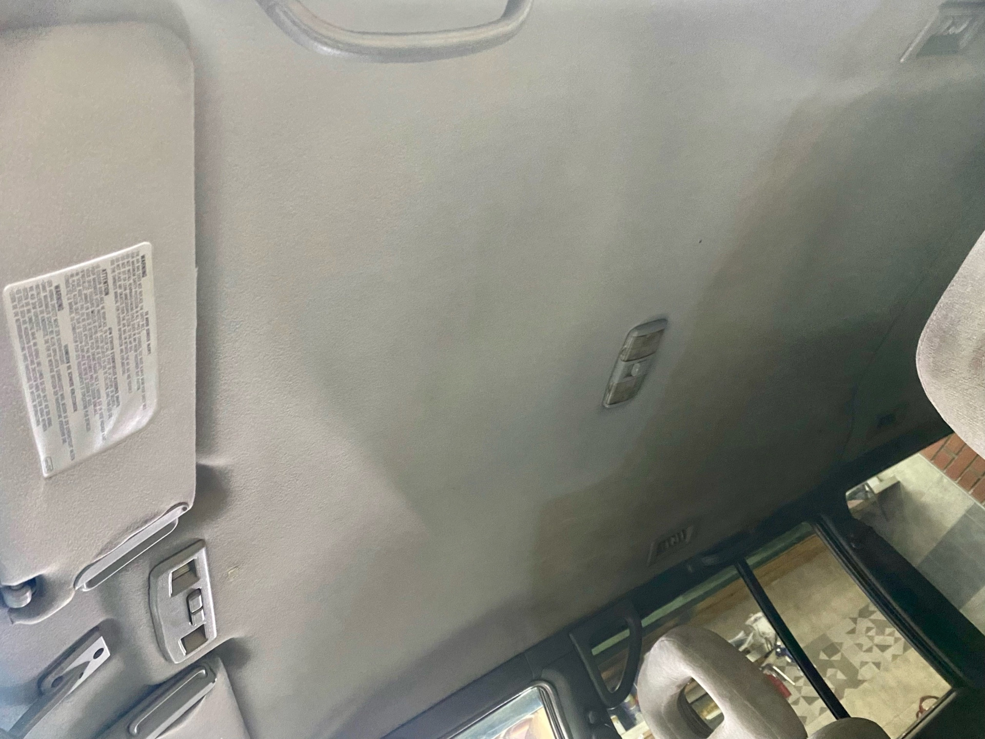

Потолки тут кстати очень легко чистятся, просто пылесосим и после проходим чистой влажной тряпкой и вуаля, чистил с разбором плафонов салона, теперь хоть освещение везде работает и светит хорошо. Лампы сток, не люблю диоды). По пути закрутил все ручки сыкухи, были раскручены.

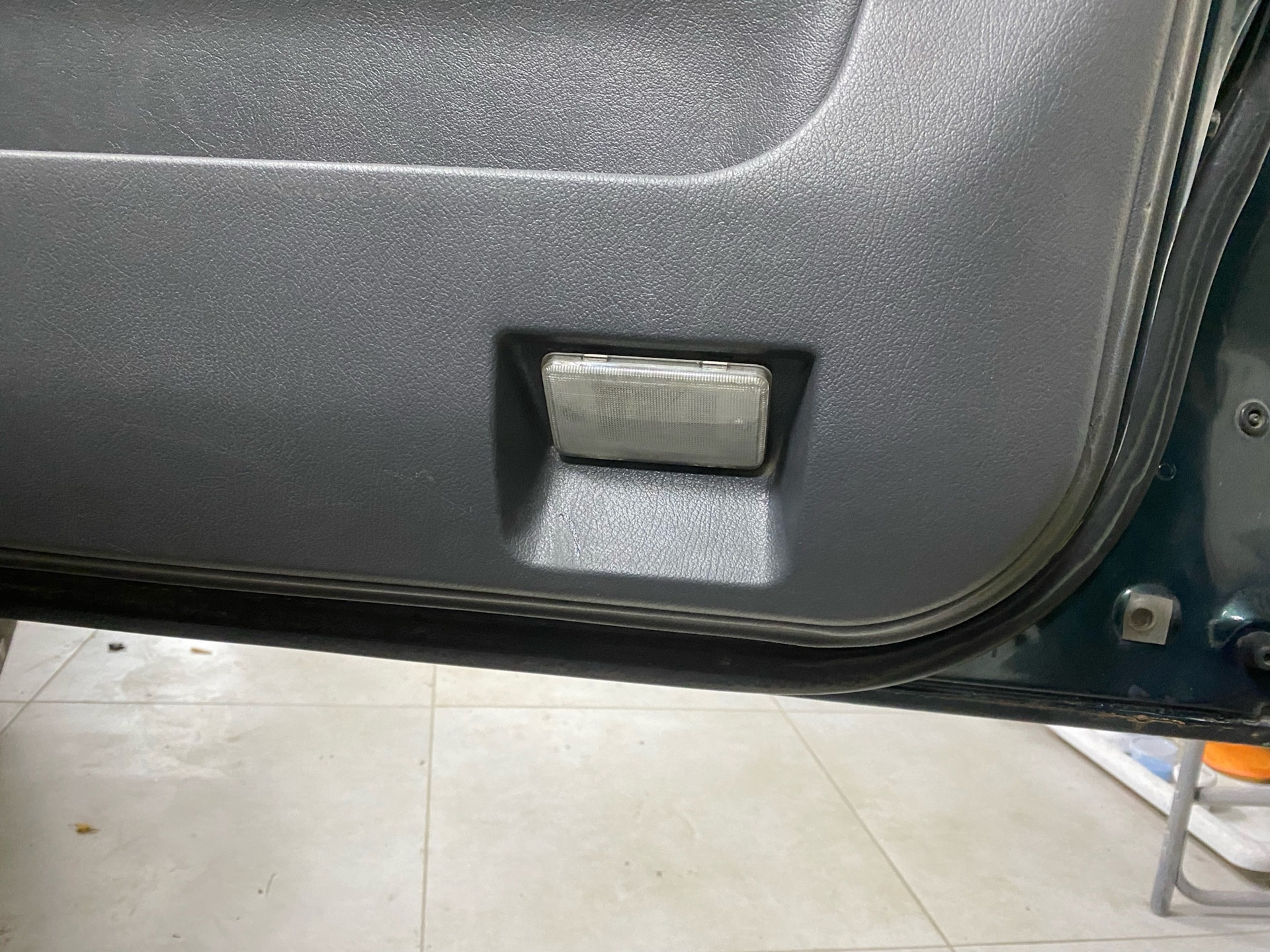

По пути поменял плафоны в передних дверях, были сломаны и на какой то из сторон не работал.

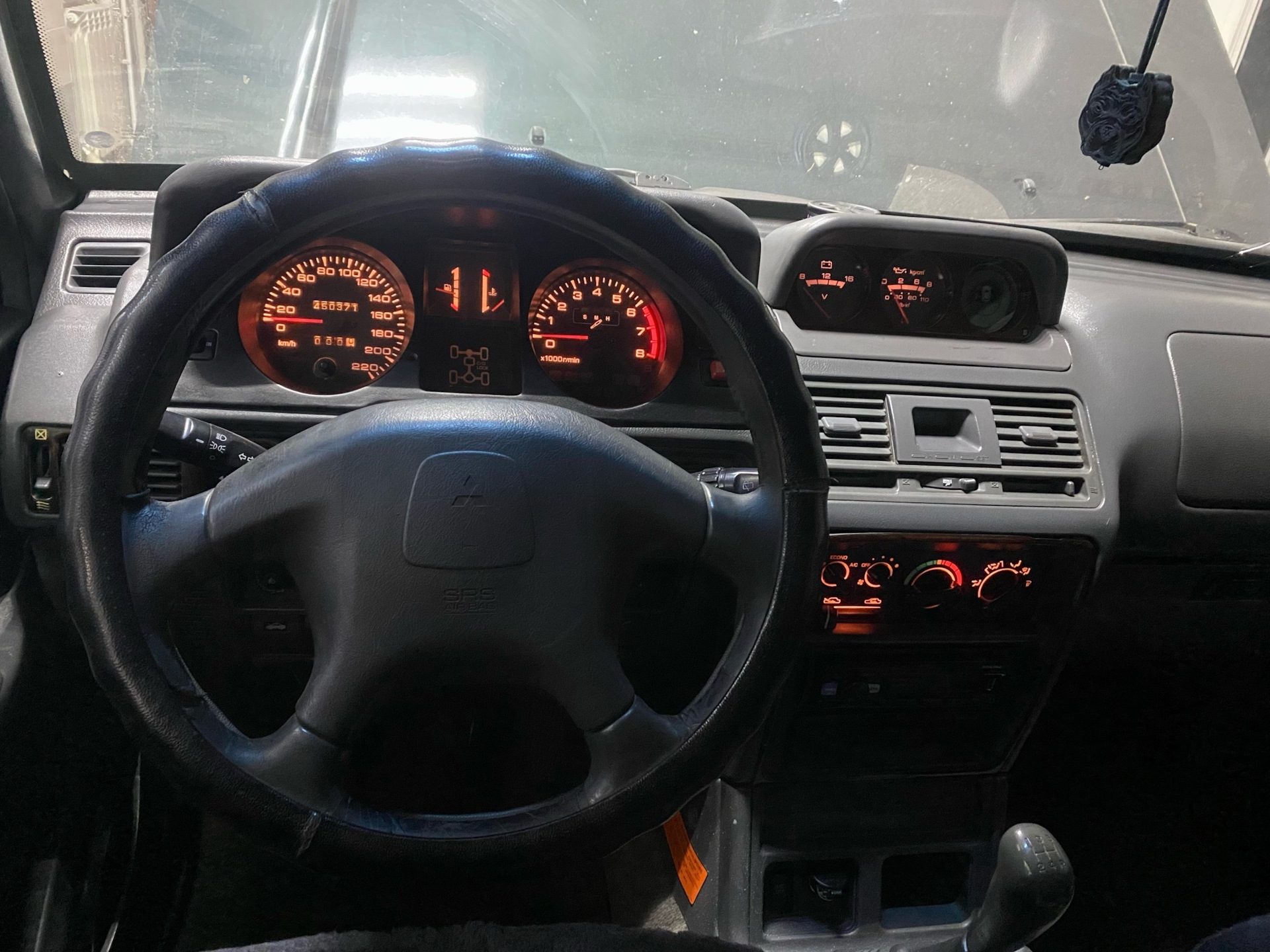

Чуть-чуть опять же по уютнее, но сиденья и ковер пола еще не химчистил. Как можете заметить поставил кренометр по моему мнению самый полезный. Не без гомыр).
Так же была заклинившая заслонка печки в районе педали газа внутри там, расклинил и смазал, теперь работает как надо, и была только одна скорость работы печки, друг разобрал и пропаял дорожки, собрал и теперь все скорости печки четко работают.

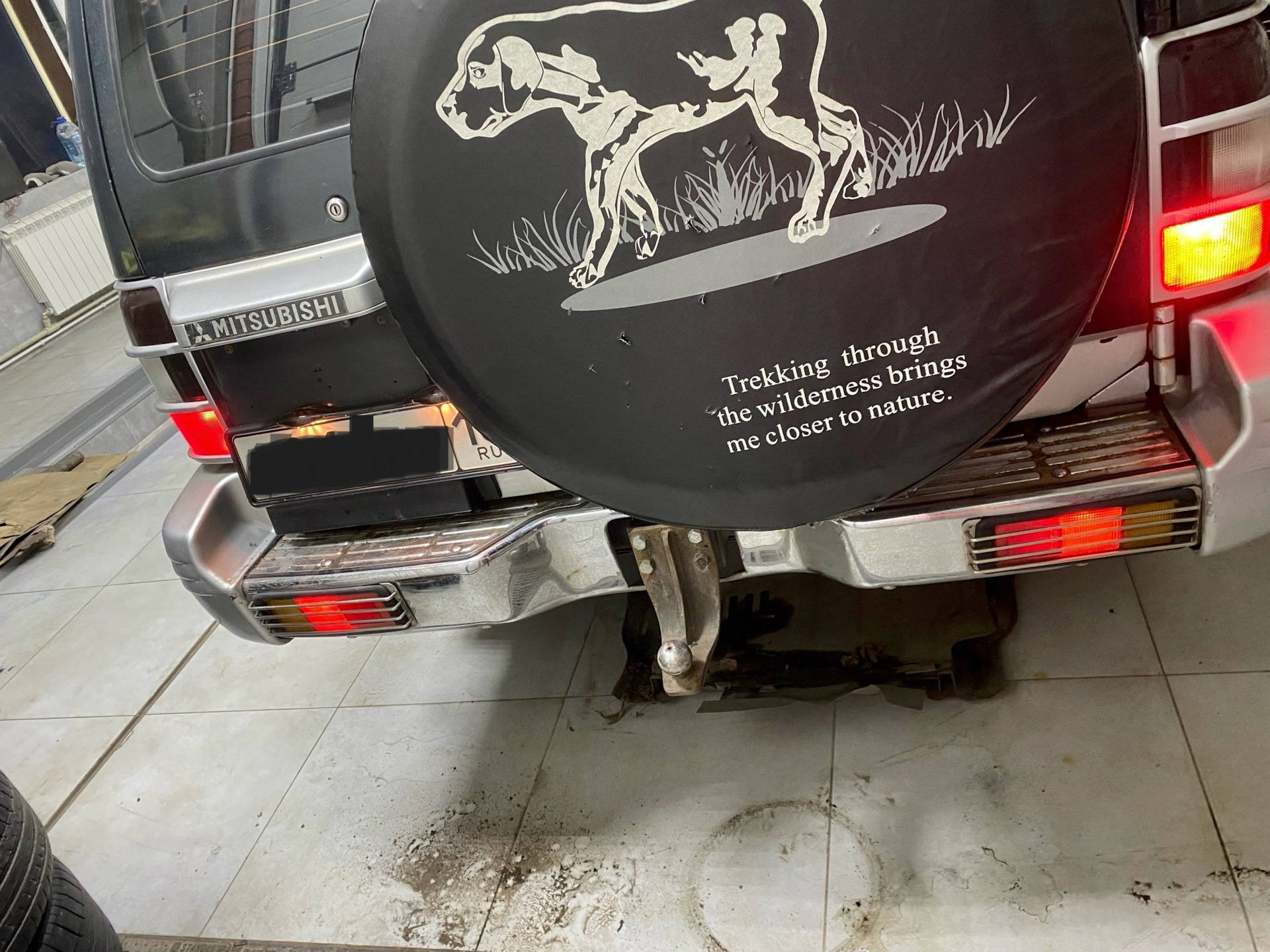

Ну и за одно поменял все лампочки сзади, сделал подсветку номера, поменял спереди все лампы и в салоне.

— Фильтр масляный Mitsubishi (MZ690150). Цена: 600p.

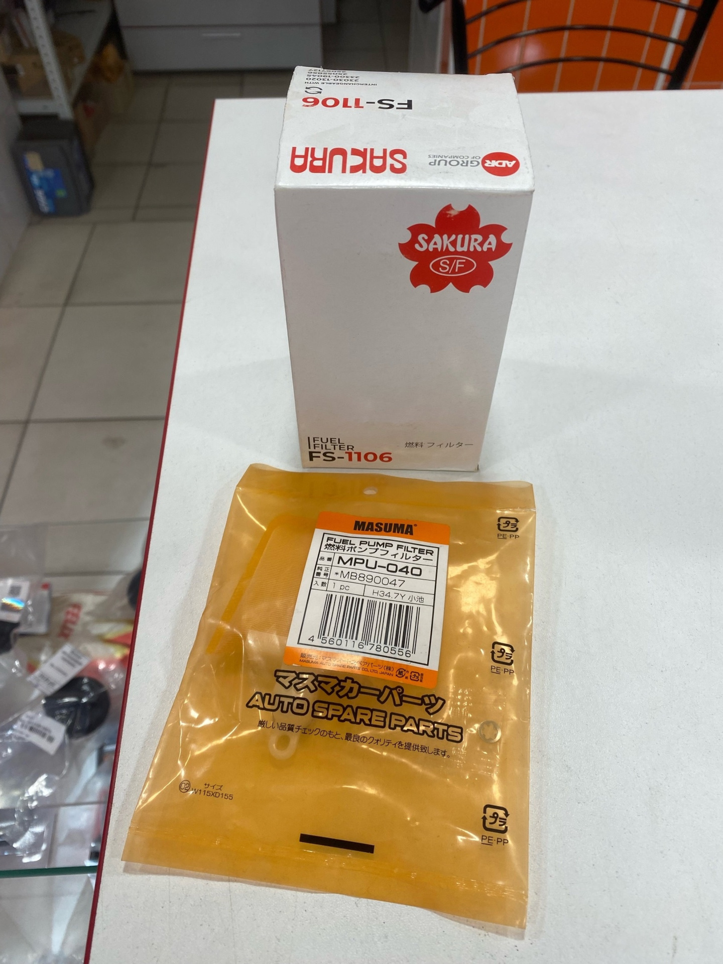

— Фильтр топливный грубой очистки Masuma (MPU-040). Цена: 320р.
— Фильтр топливный тонкой очистки Sakura (FS-1106). Цена: 620p.
— Масло Genesis Universal 5w40 синтетика 5л. Цена: 2726р.

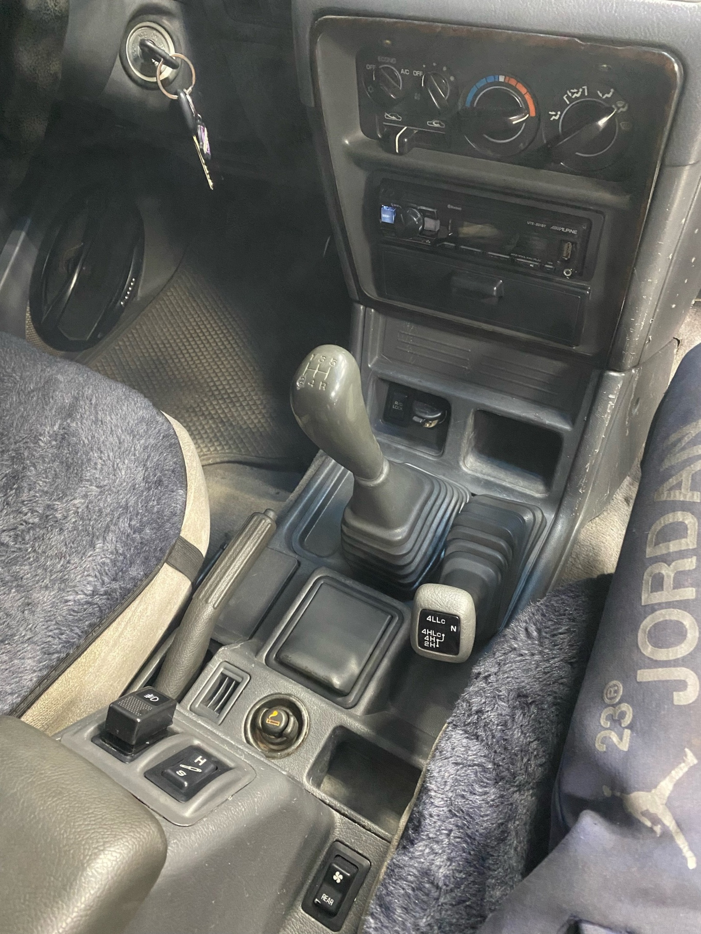

Шланг на редукторе — это пневматическая блокировка, уходит на компрессор под задним правым сиденьем, включаеццо кнопкой, которая рядом с прикуривателем. Если её давно не включали, либо шланг был рваный, рекомендую открутить трубку от моста, и продуть компрессором. Бывает, там картошка уже растет)) А рядом на редукторе вентиляция моста, идет на перемычку рамы.
Хорошо, посмотрю, спасибо🤝
Leonid4406
У меня эта кнопка включения жёсткости амортизатров
Я про прикуриватель под магнитолой, слева внизу. Рядом кнопка R/D Lock
Все равно нету)
Значит, на твоей телеге такой блокировки нет. Я писал про телегу топикстартера, по его фотографиям

Плафоны передних дверей где брал?
Контракт, с разборки
