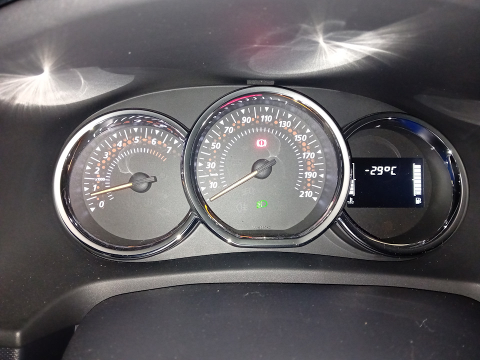

Резко ударил мороз. За бортом температура -29 градусов. Но новая машина — есть новая машина. Завелась с про оборота, так же как и быстро прогрелась, хотя пластик в салоне задубел от мороза и стал скрипеть, но меня это особо не напрягает. Всю неделю обещает такая погодка. Но лучше холод чем жара…

Приветствую! Подскажи а как у тебя с прогревом двигателя? у меня с таким же мотором при -30, на рабочую температуру выйти не может. пол часа езжу — он 2 или 3 полоски показывает только.
Как только полностью отключаю печку, буквально за 2 минуты на рабочую выходит… Вот и думаю спросить, у всех ли так с H4M или только у меня?
Используйте автоодеяло и заглушки радиатора, думаю поможет
Не помогает
Добрый вечер, у меня так же. Не знаю что делать
Сегодня купил автоодеяло, греться быстрее не стала, но остывает медленнее. В планах закрыть радиатор.
Не проверял термостат? Как заведешь, через минут 5-10 потрогай патрубок на радиатор-если горячий, значит термостат залип в открытом состоянии
Термостат не проверял. На прогретом верхний патрубок горячий, нижний холодный, от радиатора.
Все нормально, машина прогревается. Вот на днях я минут 20 прогревал машину, и показатель температуры был посередине. Но если заглушить мотор, остывает моментально.

Да, -29 бодрит конечно), а расход бензина какой не смотрели? Интересуюсь потому что у меня такой же мотор, Н4М стал жрать при -10, 13.5 л. это многовато…
У меня тоже повысился расход. Тем более прогрев дольше чем обычно
Ну каждый холодный пуск -300-400 км к пробегу. Надеюсь, синтетика хорошая на зиму в моторе залита…Иначе можно доиграться с холодными пусками
