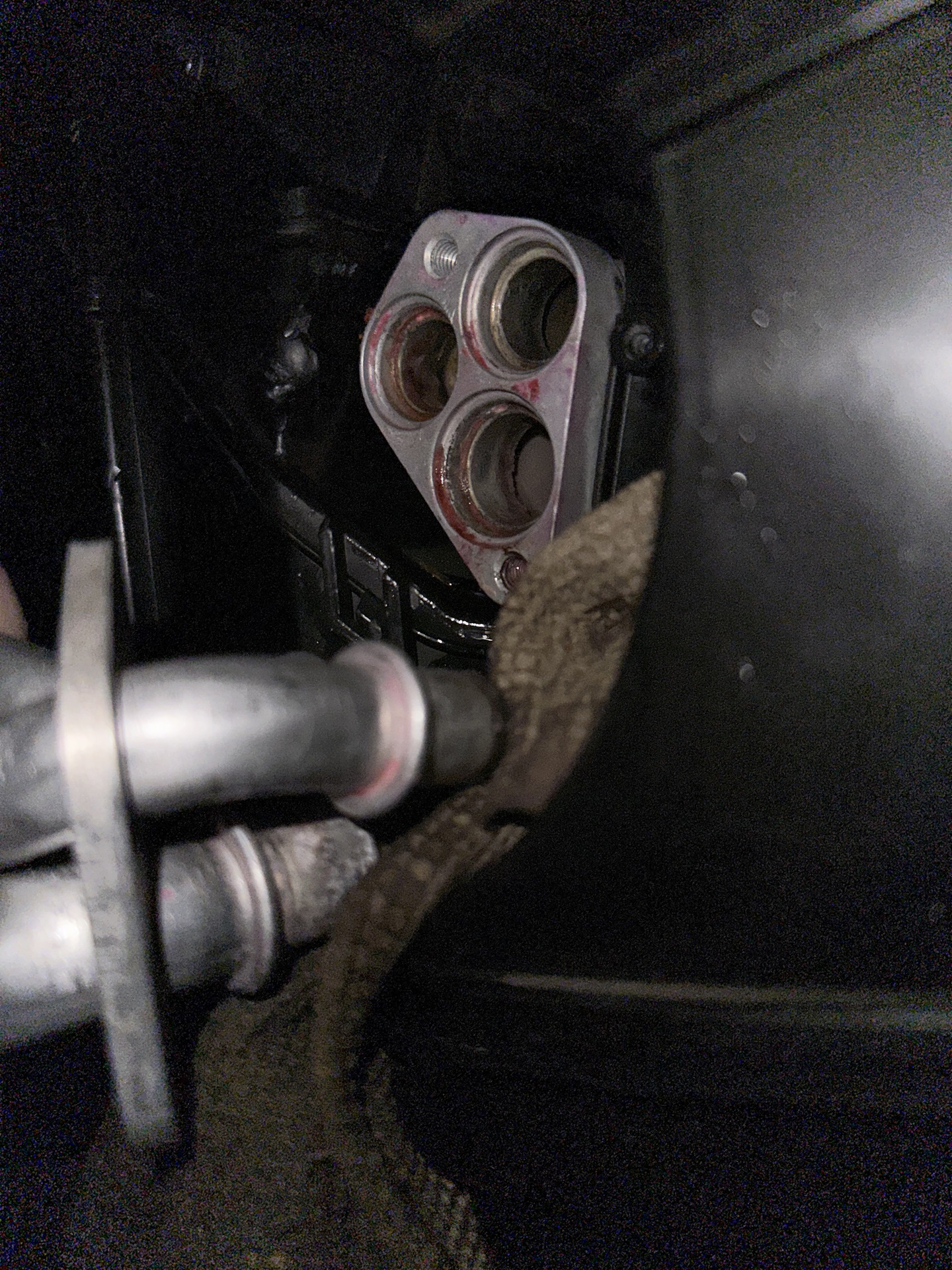

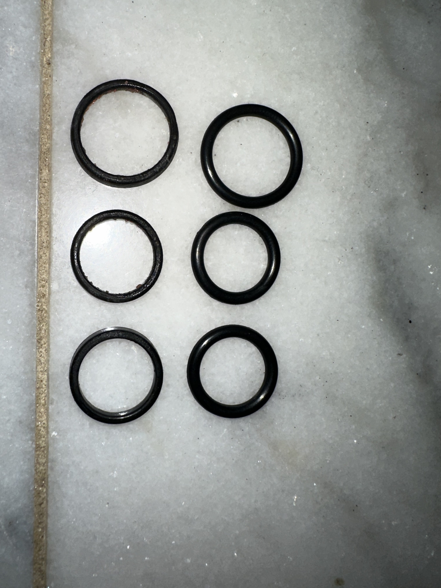

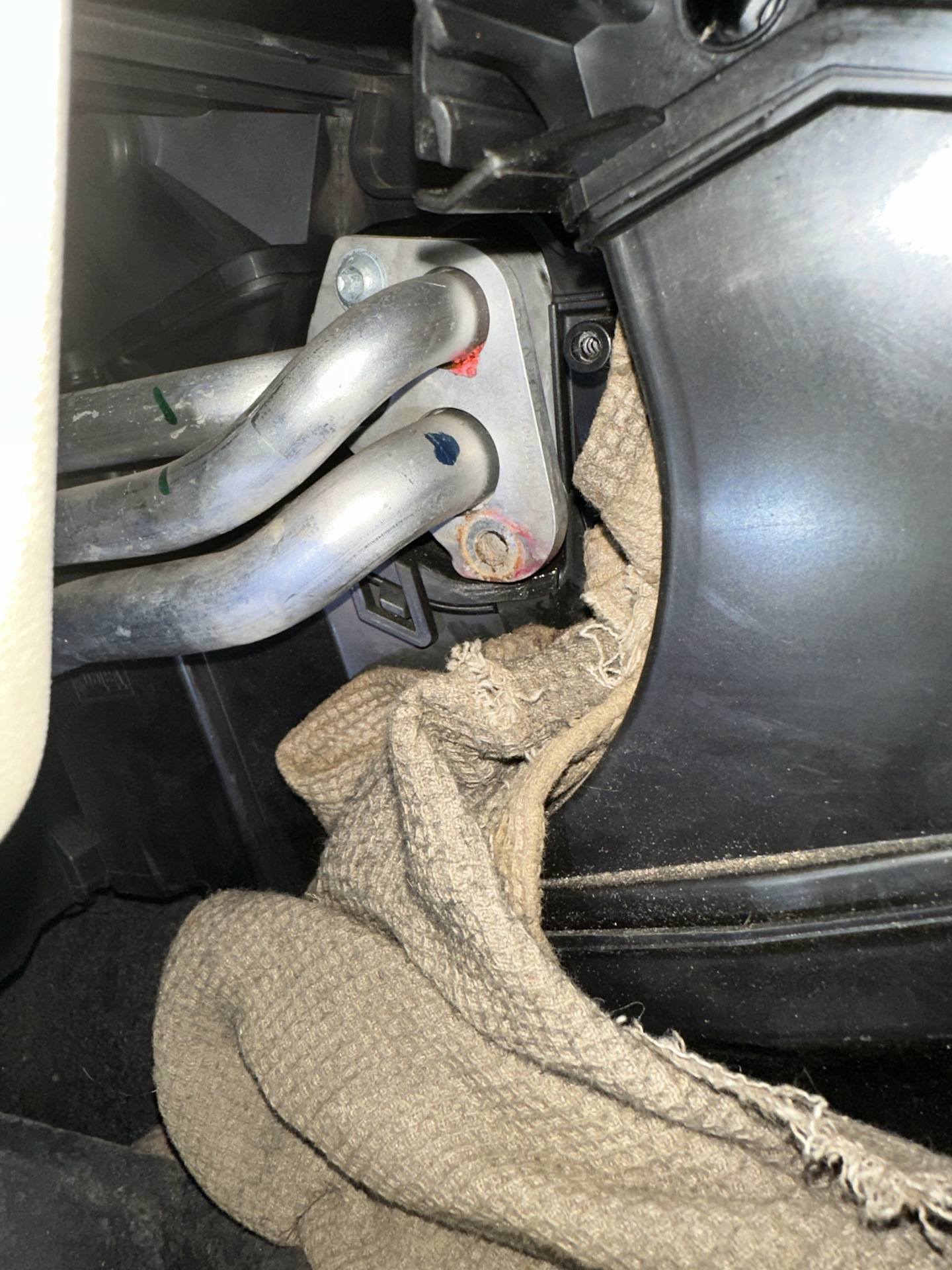

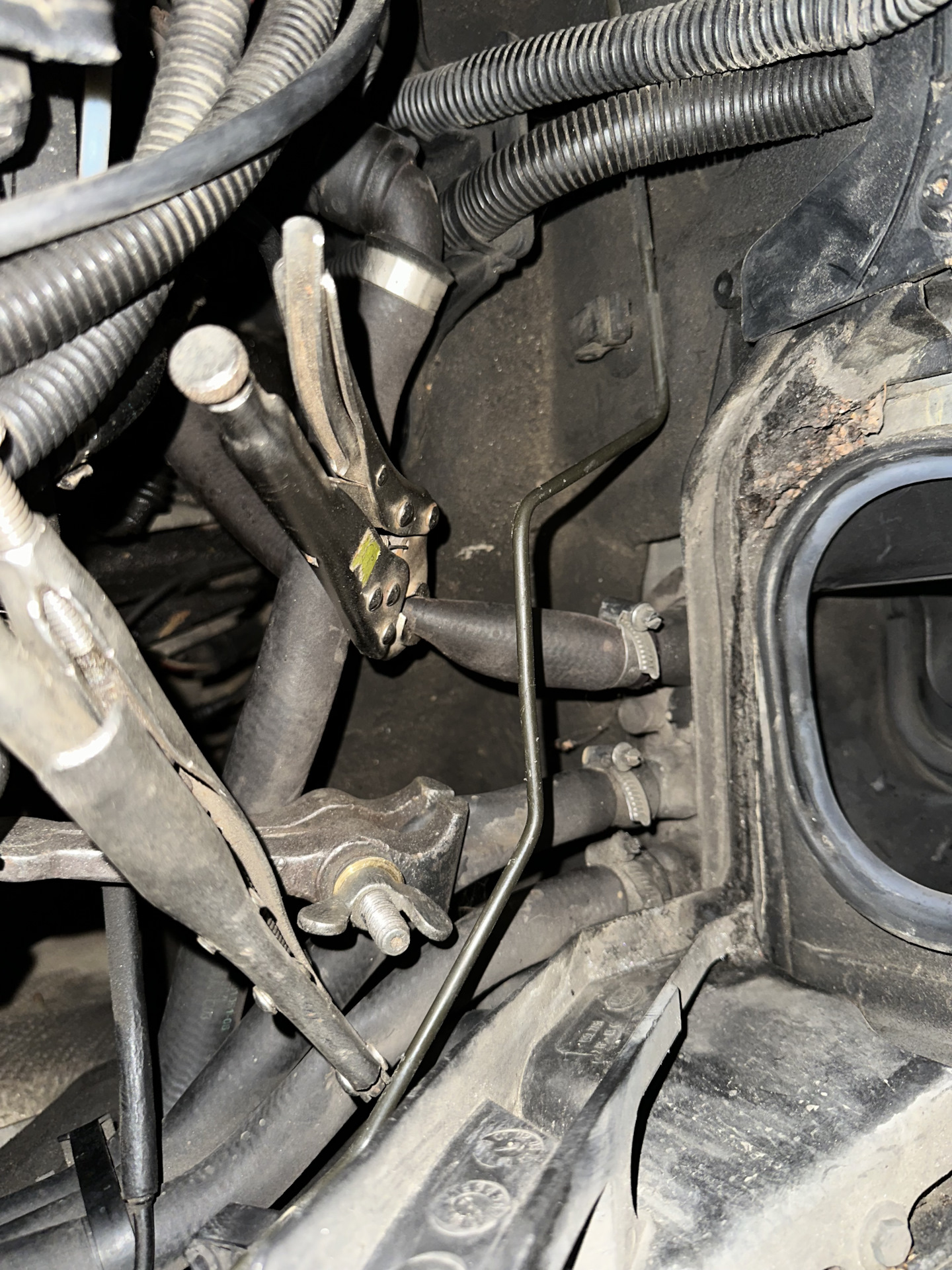

Начали поддтекать кольца радиатора отопителя, нужно менять. Подходят от е53. Антифриз не сливал, а демонтировал корпус салонного фильтра и струбцинами зажал патрубки отопителя. Для доступа к кольцам достаточно демонтировать: нижний пластик сл стороны водителя, до нижней панели торпедо, саму панель снимать не нудно, достаточно ослабит открутить 2 нижних винта ее крепления и отсчелкнуть панель вверх. Самое проблематичное, это вынуть трубки из радиатора, они могут прикипеть. Кольца стали квадратного сечения, жесткие как пластик, снял их, очистил поверхности, поставил новые и все собрал в обратном порядке. Закусить кольца нельзя, если все делать более менее неспеша, главное вставить трубки до конца руками, а лишь потом затягивать винтами. Спасибо за внимание, мир всем.
Артикулы:
64111374238 (2 штуки)
64118377824 (1 штука)
Я взял ALLRING AL400216 и
ALLRING AL300107

Да, типа того, любым удобным металлическим инструментом, по месту разберетесь. Немного антифриза прольется, я делал своего рода воронку из пластиковой бутылки, размещал под этим местом подсоединения и сливал расшатывая соединение
Посадочные отверстия в радиаторе, чем то чистили от окислов ?
Или так собрали как было ?
Конечно чистил. Это не окислы, а закристаллизованный антифриз
Шилом или чем то таким ? Как понимаю, туда не удобно добраться .
И много антифриза вылилось из печки ?
