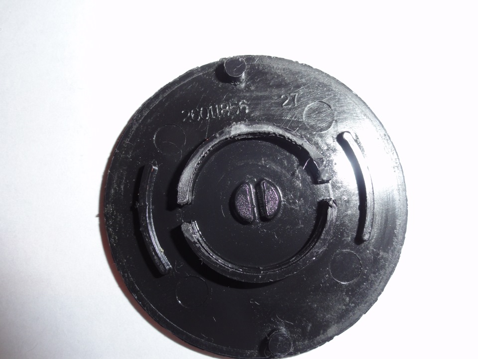

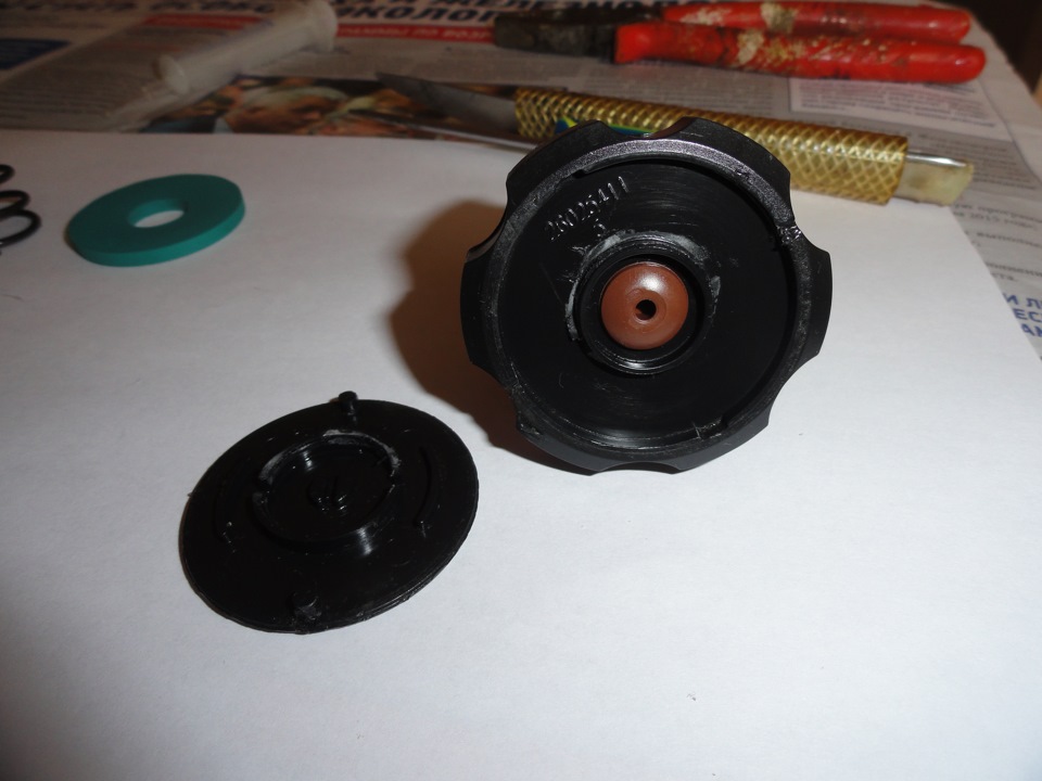

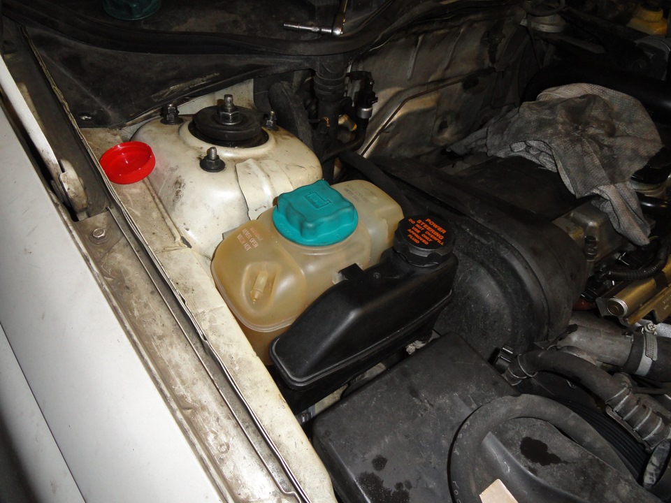

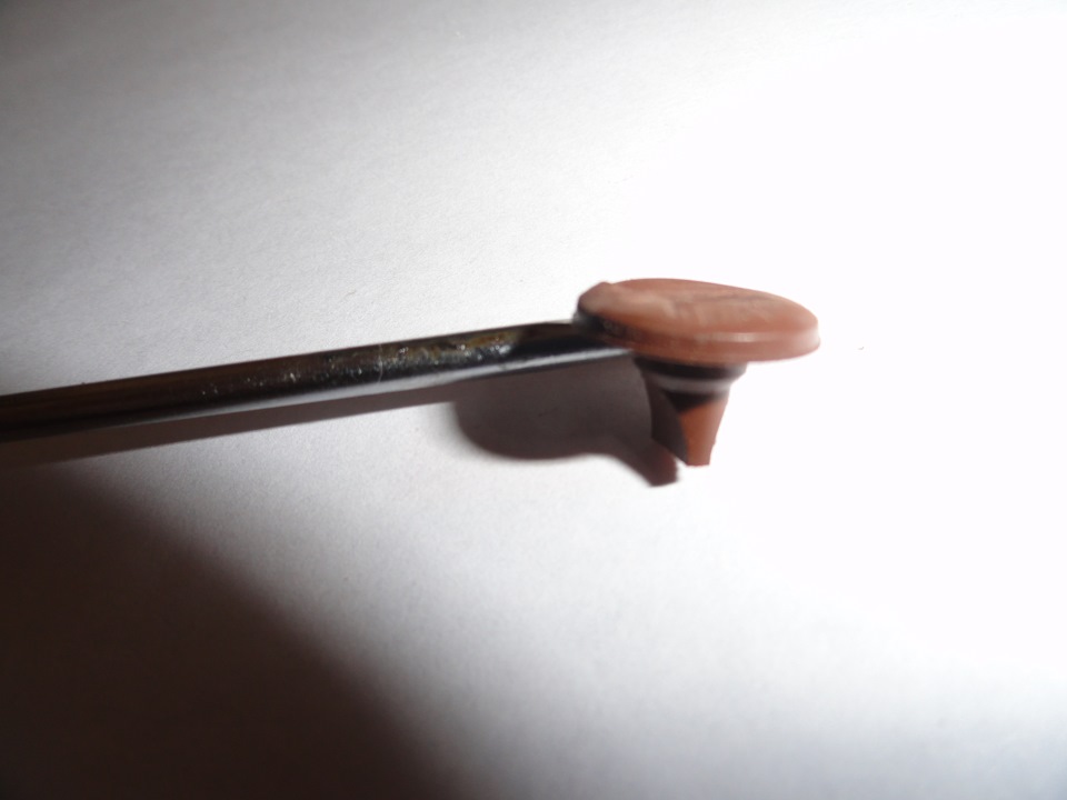

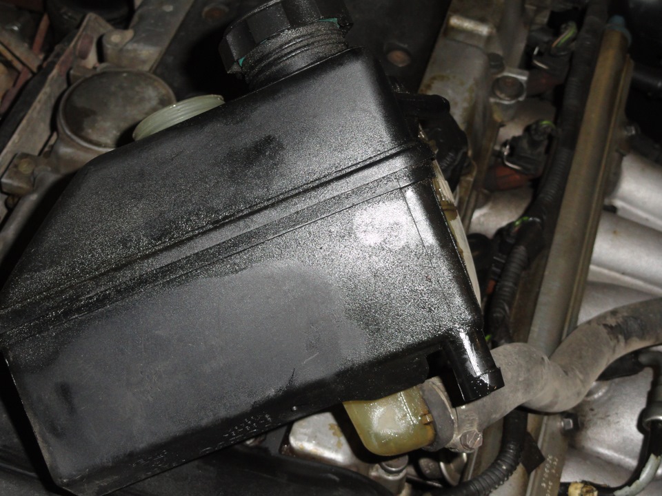

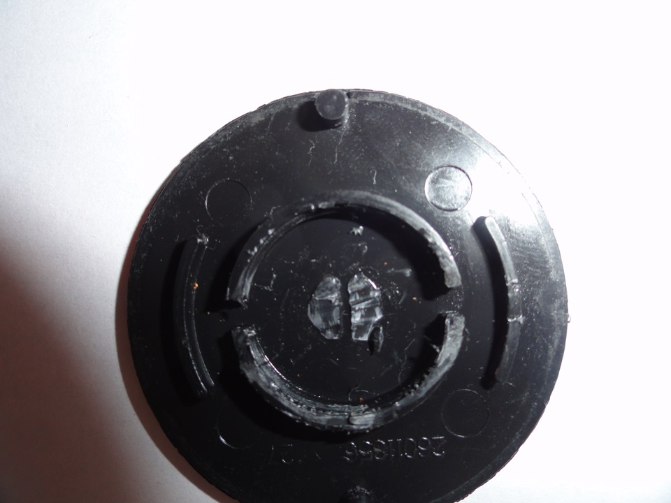

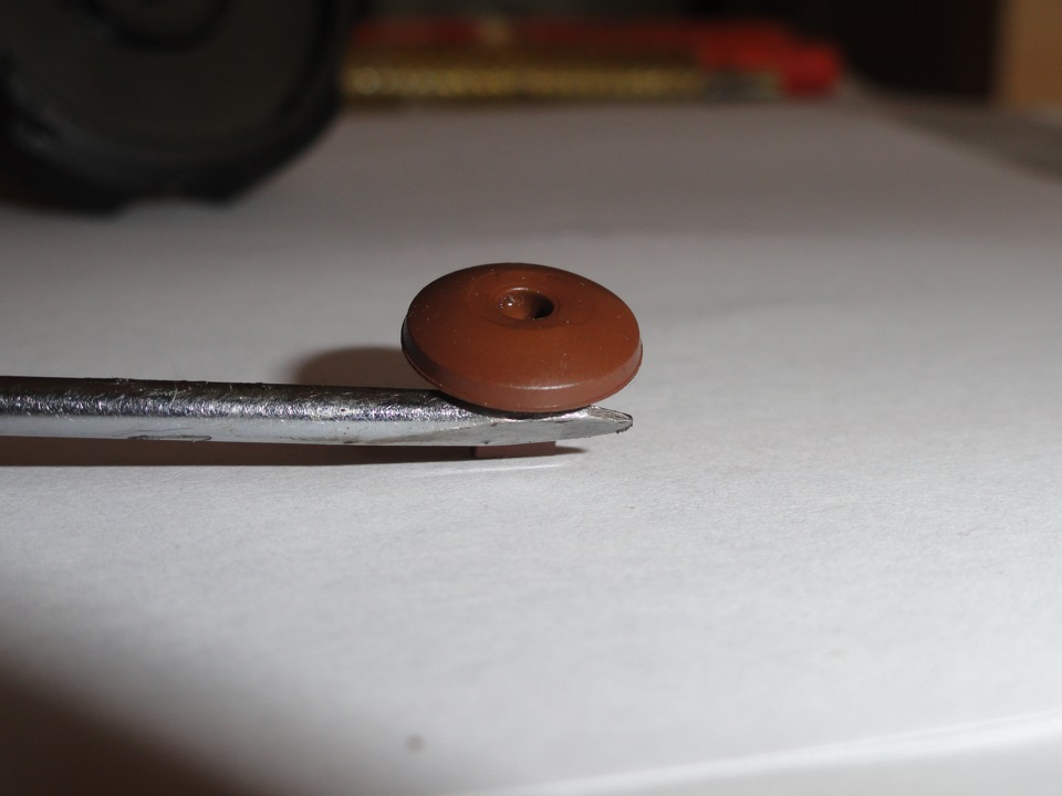

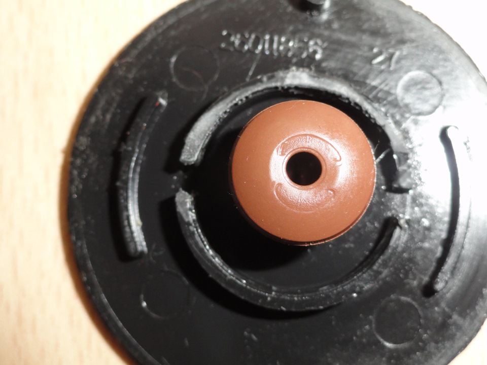

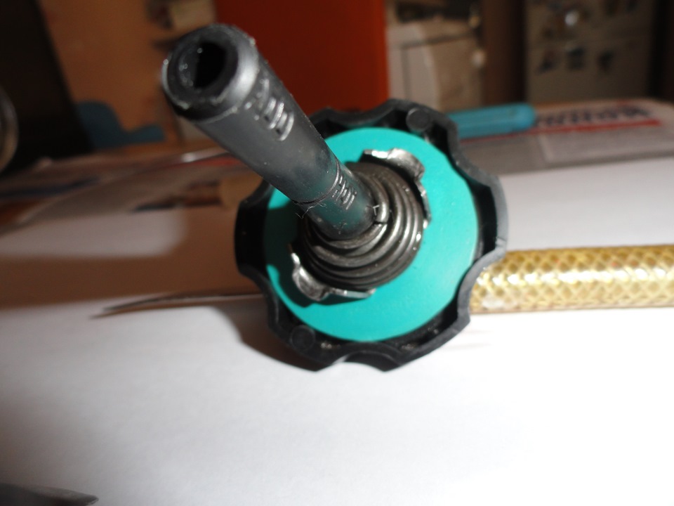

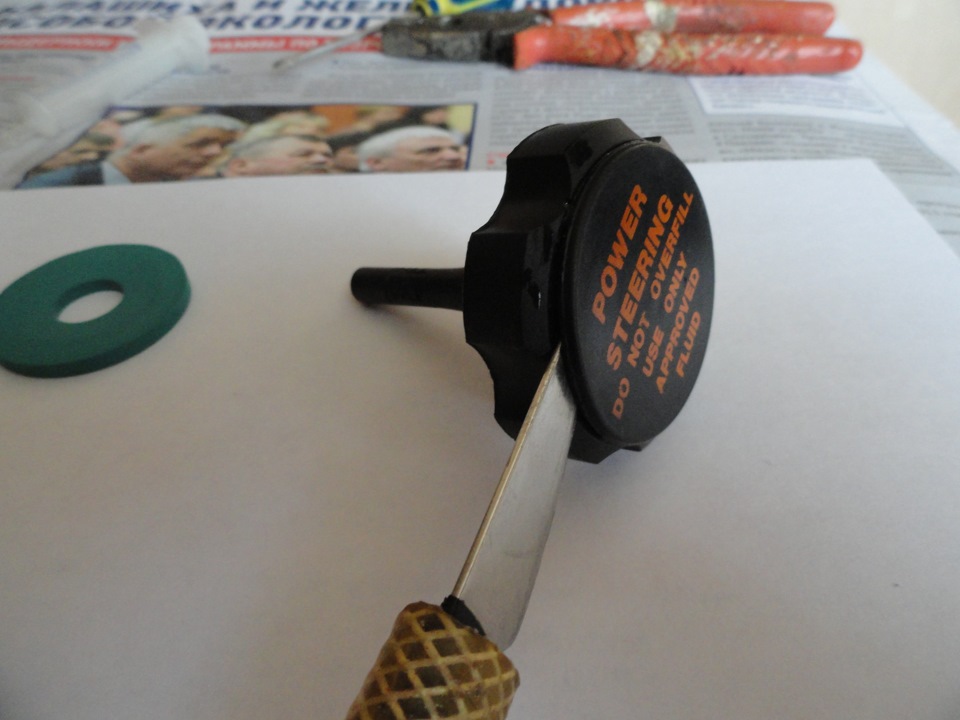

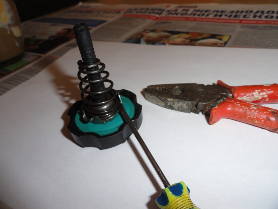

Собственно меня за долбало потение у крышки расширительного бачка гидрача. В бочке образовывалось давление и масло выходило на природу. С начала стали грешить на крышку.поменяли, четыре раза не помогло. Тогда взялись за сам насос, есть у них такая болезнь. Менял пять раз, эффекта ноль. Потом меня посетила гениальная мысль сделать клапан сброса в крышки но и тут меня огорчили сказали, что он там уже есть. И я решил его проверить, а он не але. Ну я взял и вскрыл ее. Теперь все в норме проехал 1500км сухо.
Потом собираем все назад крышку приклеиваем по контуру чем нравится. И ездим радуемся жизни дальше

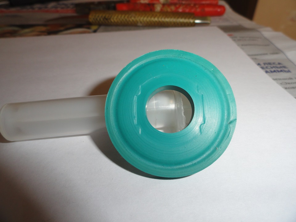

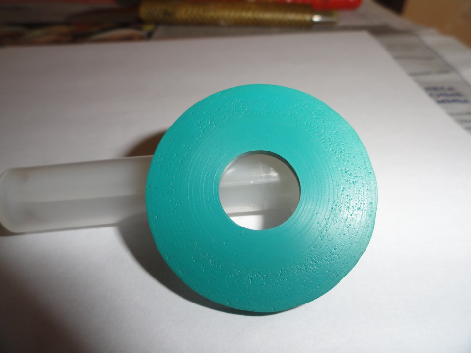

А размеров зеленой прокладки нет?
Дома могу снять размеры. А так лучше бачек от рестайла
Буду очень благодарен! Хочу попробовать прокладку новую изготовить)
Не поможет
Проверим
Дома крышки не оказалось, она на работе. В субботу напиши я померию. А так ставил маслостойкую резину хватает на месяц от силы или течет прям сразу
Во как! ОК! Спасибо!
Замутил и себе так, теперь нужно отмыть свой бачек чтобы сказать, течет или не течет :)
У меня все ок. До сих пор

Да елки палки. Нафига они такой клапан неработающий сделали. Новую крышку поставил — хватило совсем ненадолго. Сделаю пожалуй так же.
