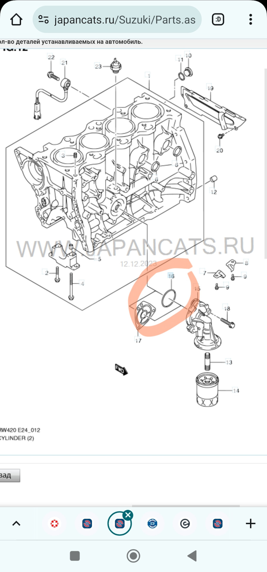

Прокладка масляного фильтра (о подтеках снизу говорили еще в центре замены масла)

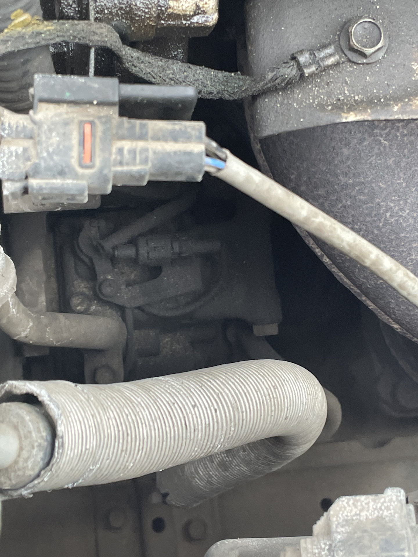

Давайте все вместе взглянем на чудо двигатель🤓

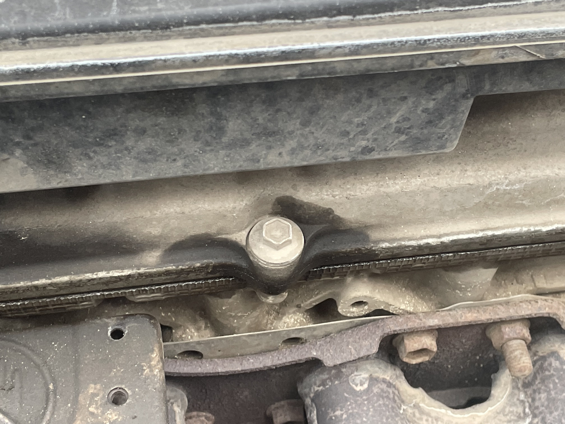

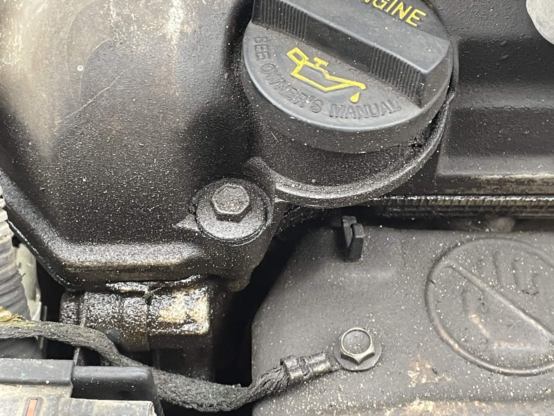

Что мы видим? После замены прокладки ГБЦ где то 10000км назад появилась постоянная течь масла из под нее:
Прокладка крышки масло заливной горловины к 207 тысячам пробега превратилась в пластик. Из под нее так же можно наблюдать масляные отложения.

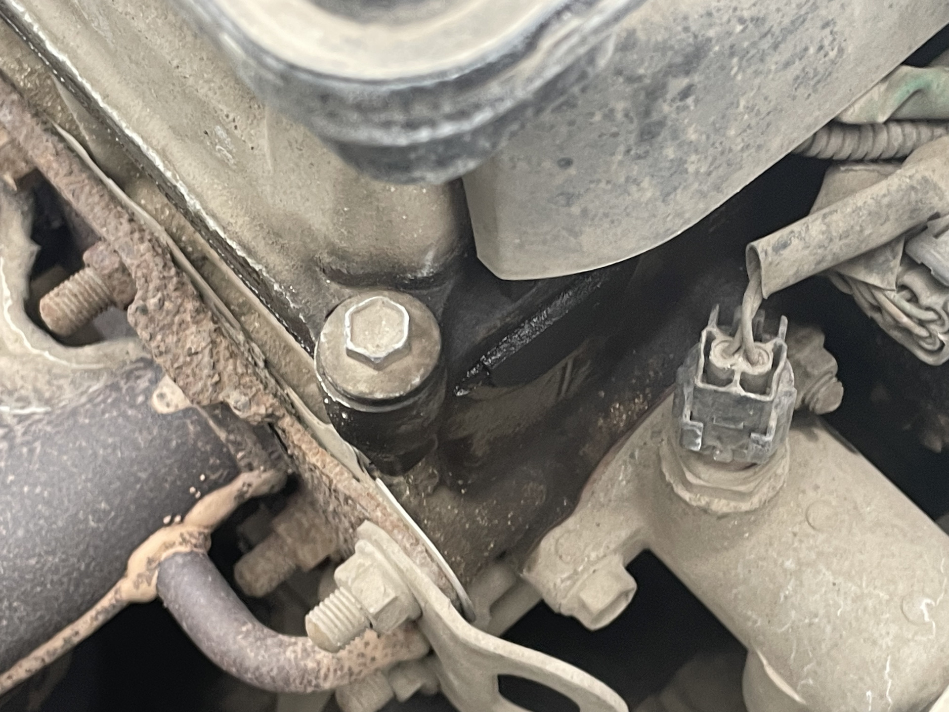

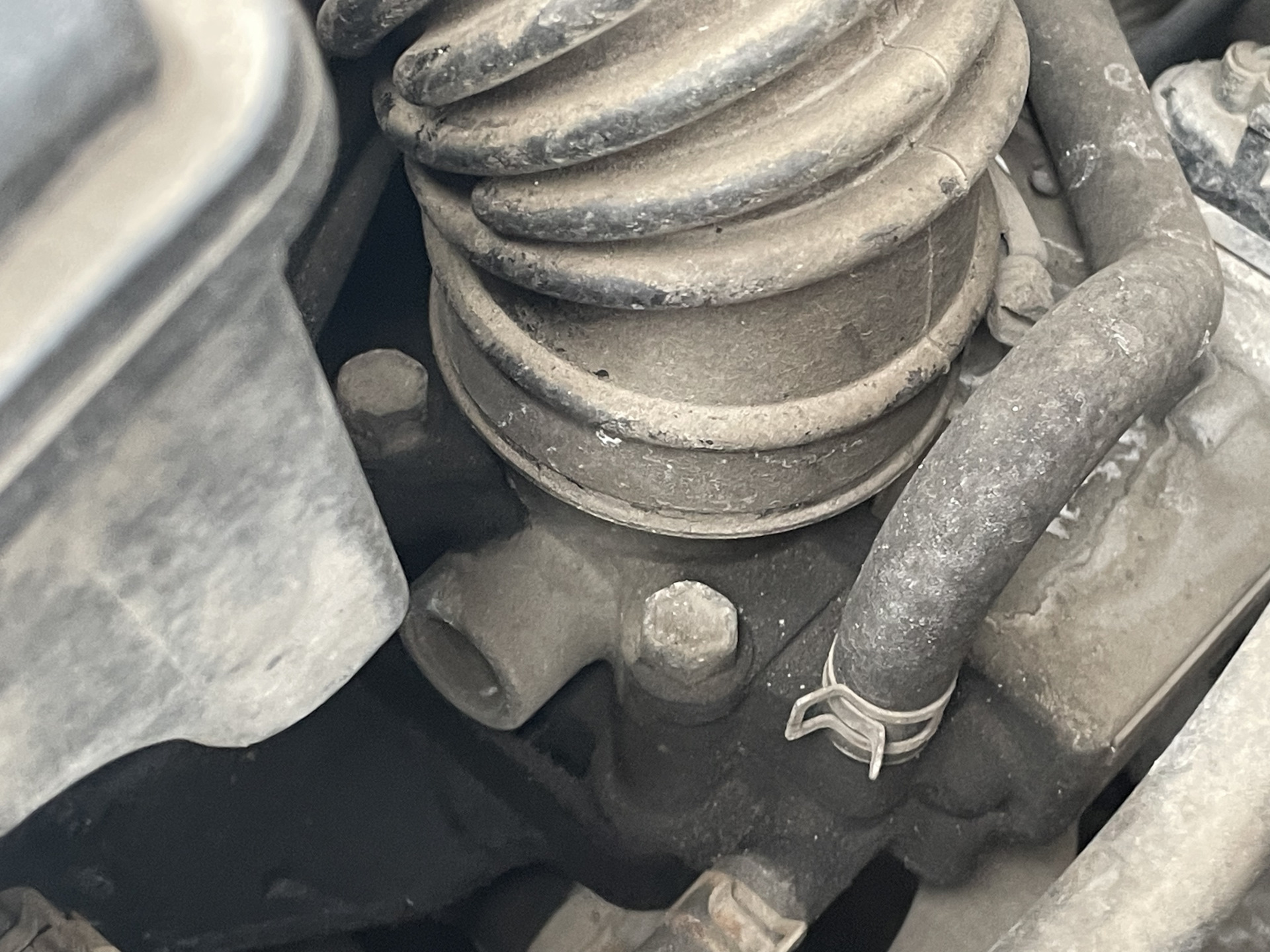

Так же подтеки около фильтра:
И тут я стал думать…🤔 Это же Suzuki sx4. Где то я читал, что их мотор М16А был даже в топе самых надежных моторов России🧐. Это японец, который зарекомендовал себя, как надежный авто. Тем более машина до сих пор в одних руках с самой покупки и ничего критичного не было. Что то не туда понесло…
Так как я не разбираюсь в двигателях, думал я исключительно на базовом и потребительском уровне. Не судите строго.🙃
Если бы поршневая пришла в негодность, к примеру: задиры на поршнях, задиры на блоке, износ масляных колец на поршнях, то показатели компрессии в каждом из цилиндров были бы +/- далеко от нормы. Но тут я вспомнил, что при замене свеч и той самой прокладки гбц мне мерили компрессию и она была идеальна.
Вдруг пришло осознание того, что при износе колец на поршне, машина потеряла бы тягу и дым из выхлопной, может быть и не валил как паровоз, но явно был бы на постоянной основе. Летом я подметил такую особенность, что дым появлялся только при холодном запуске, после ночного простоя и при перегазовке (при переключении передач). Если с компрессией все в порядке и дым не валит как из паровоза, что тогда?🧐
Маслосъемные колпачки. Если говорить в кратце, они вроде как снимают излишки масла с клапанов, и если они пришли в негодность, то масло будет попадать и с горсть в цилиндрах. А обильный расход масла — совокупность текущих прокладок и износа маслосъемных колпачков.
Повезу в понедельник машину уже в нормальный сервис, а не в гаражный кооператив. Посмотрим, подтвердятся ли мои догадки или диагност был прав🤔

Советчики-специалисты. Поменяй копеешный клапан вентиляции карьерных газов с уплотнительной резинкой. Если клапан исправен в карьере создаётся разряжение и проверьте что вы купили в виде прокладки клапанной крышки. Удачи.
Ps. Перед заменой проверьте клапан вентиляции, может не в этом причина.

Подождите с раскоксовкой, отмойте, и посмотрите где бежит. По опыту sx4 и по фото — прокладка клапана vvt, прокладка клапанной крышки, сальник коленвала. Фильтр сверху не видно, он внизу. Ну, можно и мск поменять, раз крышку снимать планируете и клапана отрегулировать, гидриков на М16А нет.
прокладка фильтра точно, заглядывали смотрели
по поводу отмыть, буду мыть по весне. А так, чистил тряпкой и салфетками все места подтеков. Все было чисто, спустя месяц появились снова
Посмотри прокладку не фильтра а кронштейна фильтра 09280-62003.
хорошо, спасибо, вполне вероятно, что она

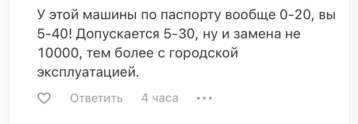

подсказали ниже, что по мануалу 0-20 надо лить
а 5w40 густое для него
Нет такого в мануале. И 0w20 и 5w40 допустимо. Вопрос температуры эксплуатации. 5w40 для жаркого климата, 0w20 — для холодного
У меня в мануале нет этого, есть линейка зависимости от температуры, хоть 5w40 лей

там написано — выберете вязкость масла с приведенной выше диаграммой. то что в ней 0w20 предпочтительно не значит что 5w30 или 5w40 неприменимо. Нужно правильно трактовать написанное.

Согласен. Ещё необхомо посмотреть дросельную заслонку, если в ней масло то есть вероятность что забита система вентиляции картерных газов либо заклинил клапан pvc. www.drive2.ru/l/472738873726730932/
гляну обязательно

У этой машины по паспорту вообще 0-20, вы 5-40! Допускается 5-30, ну и замена не 10000, тем более с городской эксплуатацией.
возможно я перепутал с вязкостью, точно не помню. Гляну бумажку. Скорее всего 5w30, но точно не скажу
Uyriy2864
но я так понимаю genesis так себе масло
Uyriy2864
нет, я не ошибся
Uyriy2864
Какое масло? Какой интервал замены? Какой общий пробег?
масло генезис 5w40 синтетика
замена каждые 10000
общий пробег 207560
Делай выводы сам: масло говно, 40 густая для него, 10к это две(ну ладно х с ним 1,5)замены а не одна. 207к при таких условиях для него боль. Можешь подойти к зеркалу и спросить "ну и нах я так делать? ". Зы: взрывайте его накуй и смотрите горшки.

Это прокладка гбц, это прокладка клапаной крышки
При замене прокладки гбц, сразу голову отдавал на проверку и переборку. Масложер тоже присутствовал
я думаю прокладка клапанной крышки и маслянного фильтра+колпачки дают такое обильное исчезновение масла
Прокладки точно не могут влиять на литры масла. Никогда. Колпачки, кольца могут.
прокладки может и не влияют, но замены требуют явно)
Это другое. 😉
