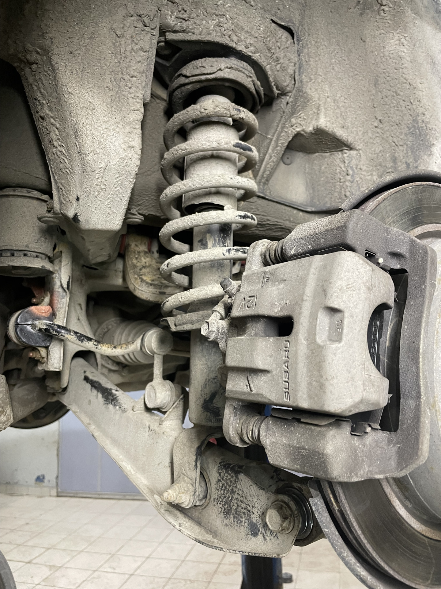

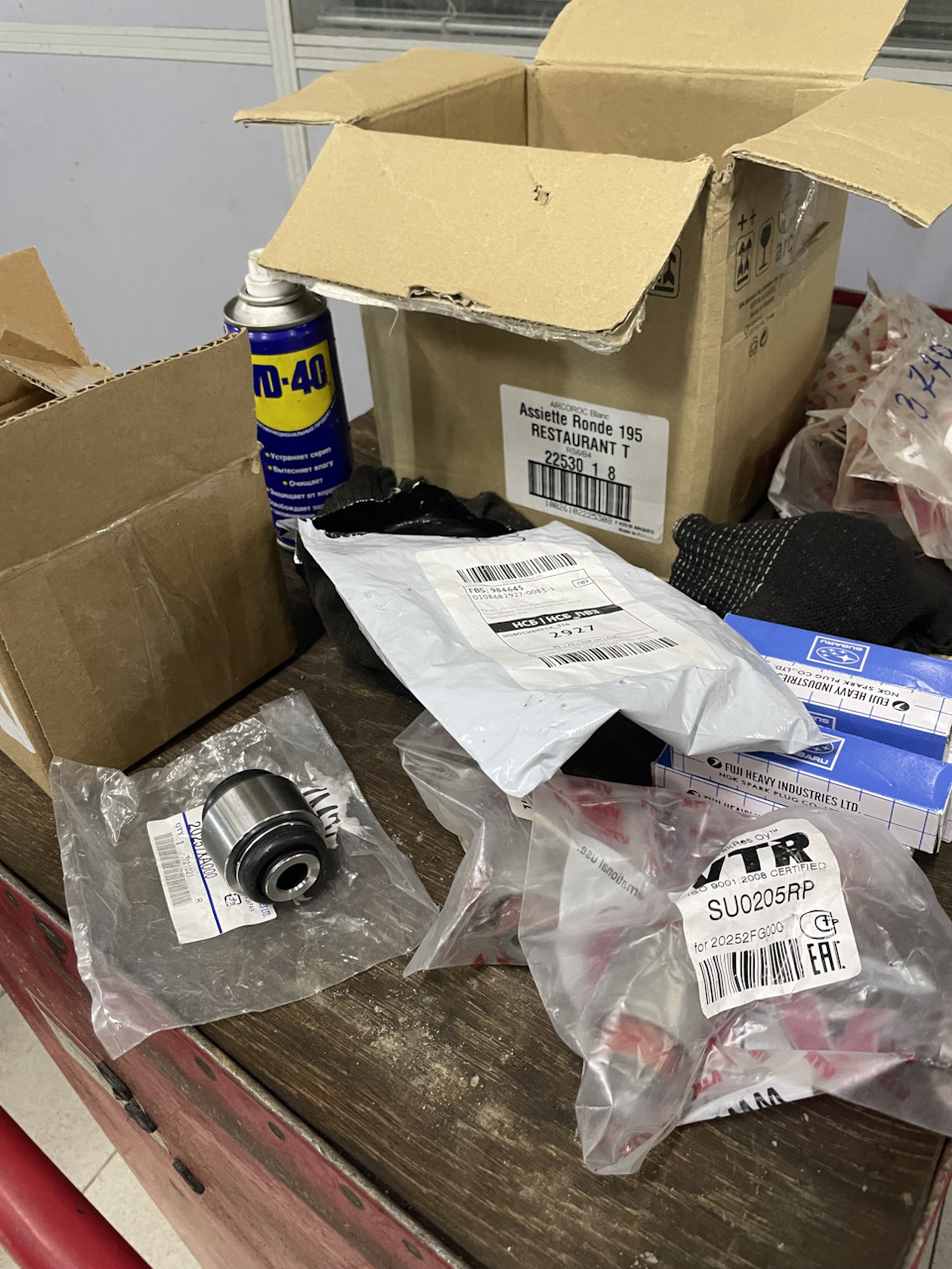

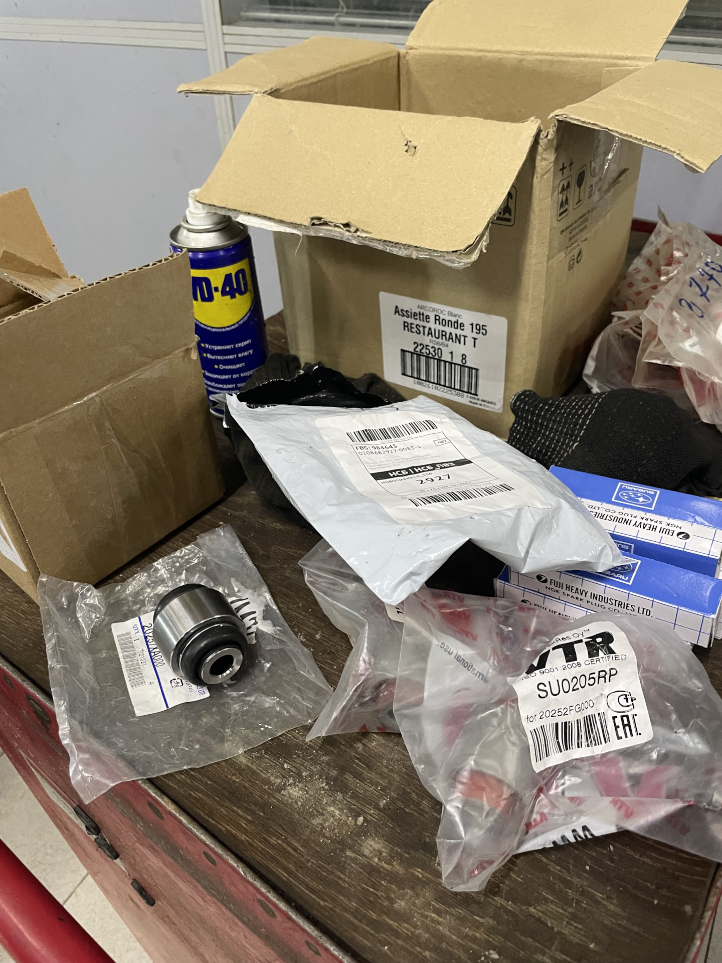

4. Замена всех сайлентблоков задних верхних рычагов
VTR SU0204RPK — 4шт
VTR SU0205RP — 2шт
5. Замена сайлентблоков задних развалинах тяг
20254AE010 -2шт
6. Замена правого заднего плавающего сайлентблока
20257XA000

8. Замена развальных болтов и шайб.
901700122 — 2шт
9. Замена втулок заднего стабилизатора
20464XA01A — 2шт
