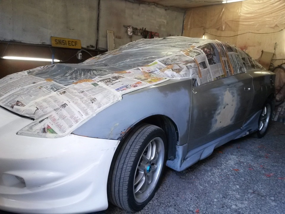

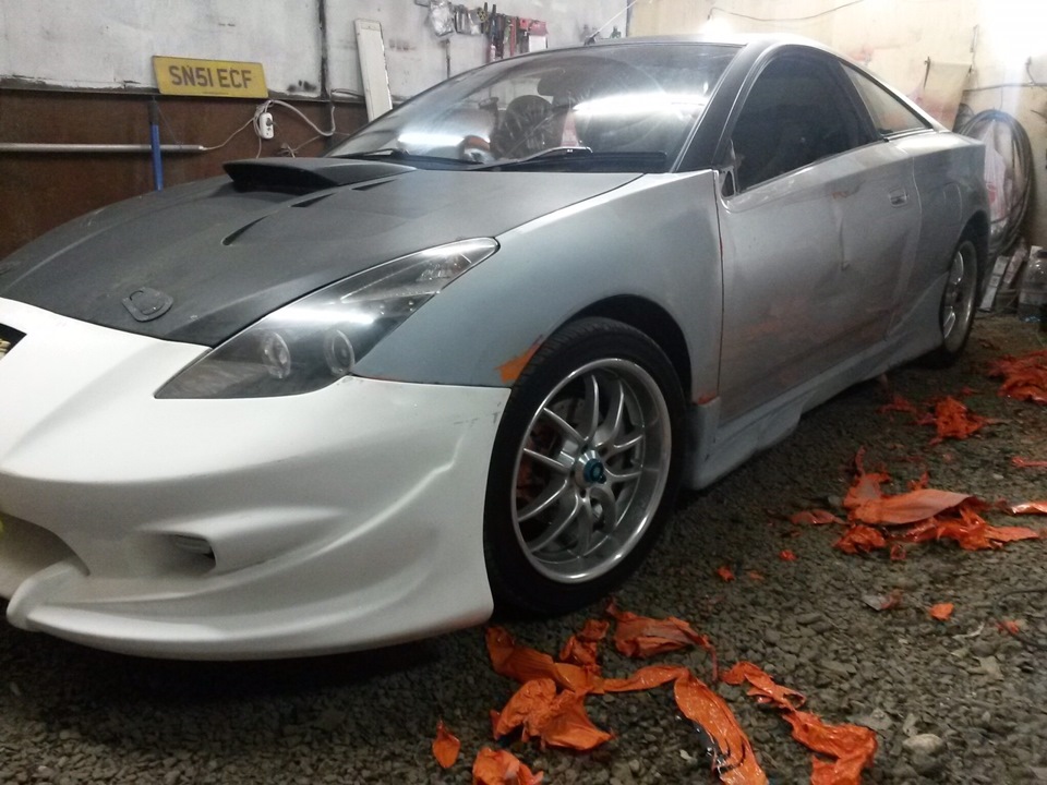

Ведь именно в это время с моей красотки сняли, наконец, облезшую плёнку и заменили на флуоресцентный пластидип. Да, во избежание всяких разговоров и вопросов, хочу сказать заранее: я хорошо изучила все достоинства и недостатки пласти, и подходила к этому выбору с полным осознанием тех проблем, с которыми могу столкнуться в будущем. НО. Пласти на сезон — это, на мой взгляд, лучший выбор. А вот права я или нет, покажет время. Помнится, когда я собиралась оклеивать машину в плёнку, мне множество людей писали о том, что она у меня, дескать, облезет на второй же день. Но с плёнкой мы с селей проездили больше трёх лет отлично, и слазить она начала лишь в этот сезон, к чему я была полностью готова. Насчёт самого материлала: у меня был пост ниже о том, что мы не только купили у Кости Gollandez сам цвет, но так же, у нас был специальный защитный слой от ультрафиалета.
В начале на машину кладется прозрачный слой, который прикрепляет цветной слой к машине, вторым ложится белый пластидип ( он всегда кладется для всех ярких окрасов ), затем слой самого флюресцентного дипа и четвертым — прозрачный защитный. Таким образом, мы надеемся достигнуть того, чтобы рыжий не выгорел за сезон. Может и за больше, но загадывать я не хочу, посмотрим как все будет в реальности :)

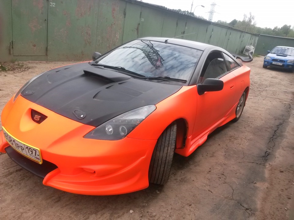

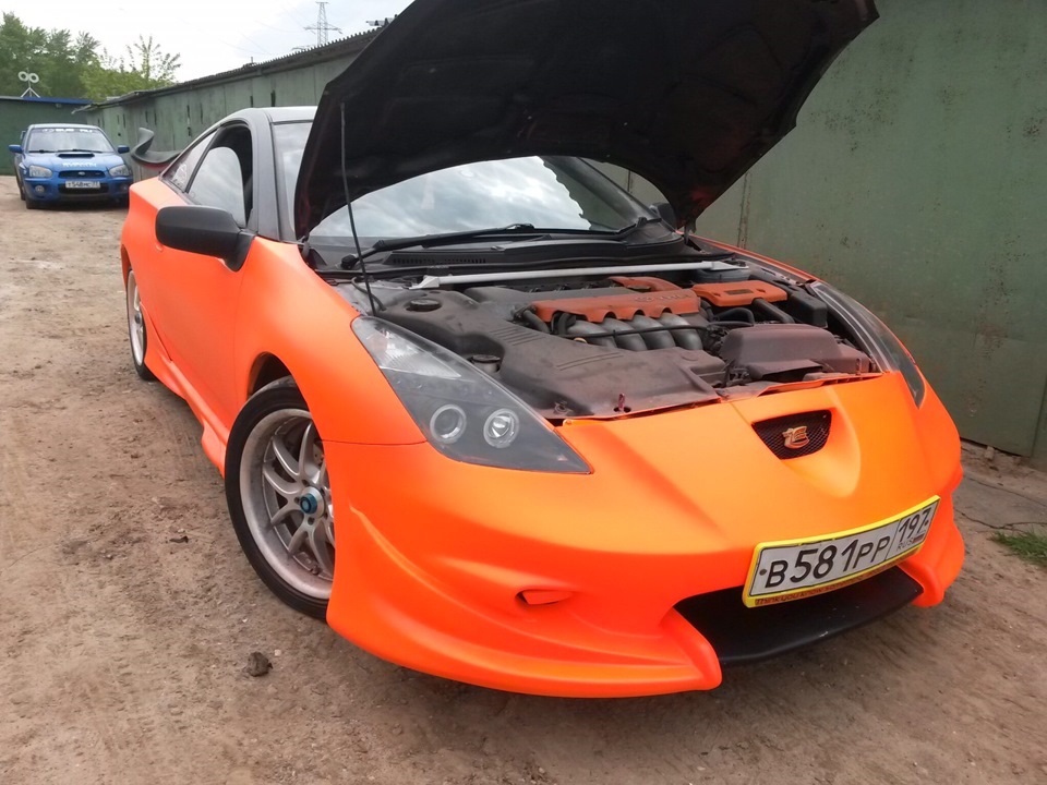

Что же получилось в итоге? В итоге моя машина просто светится и днем и ночью от потрясающего, яркого, переливающегося на солнце цвета и ее невозможно не заметить в потоке! Она обрела очень глубокий, меняющийся в зависимости от освещения оттенок, который, к тому же, еще и флуоресцентный! Я могу сказать твёрдо, что это именно то, чего я хотела и сейчас я настолько довольна ее видом, что большего просто не могу желать.

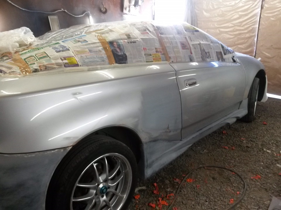

Зачем шпаклевки накидали на дверь ? Есть же выпрямление вмятин без покраски :)

Цвет огонь! Но вся красота в деталях… А твои детали на мой взгляд только портят!
Какие детали вы имеете в виду?)

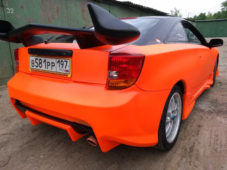

Конечно у всех вкусы разные но я бы первым делом поменял колеса! Они сюда не вписываются поменять бы дизайн и размер! Вылет бы побольше или ширину ну и цвет! Второе это спойлер! Он конечно может и крутой! От велсайд если я не ошибаюсь дизайн но не сюда он! Грамоздкий и линии не те! А напоследок капот! Круто, да, но субаровская ноздря, на мой опять же взгляд, его портит! Сюда думаю бы больше подошла наздря либо родная либо аля мазда МПС предпоследней модели.
Вы абсолютно правы что на вкус и цвет друга нет:) можете не сомневаться, что стиль авто продуман до мельчайших деталей еще на уровне дизайн проекта и все детали подбирались обдуманно и в соответствии с идеей) мне конечно очень жаль что лично вам машина не понравилась, но гораздо важнее, что она нравится мне и отвечает всем моим задумкам :)
Я не говорю что мне машина не нравится!) мне всего лишь не нравится три детали)
Понятно)

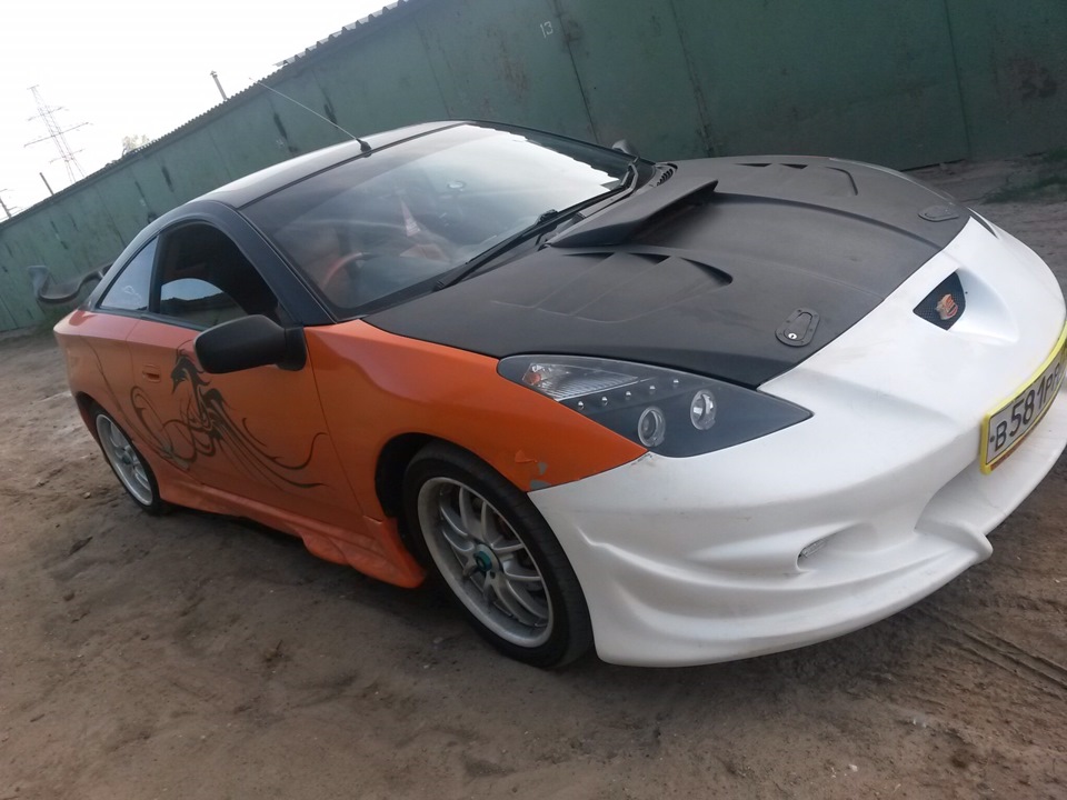

без дипа у тебя такая разноцветная машинка))))
Да эт потому что бампер-то новый, а старый в аварии разбит был)
