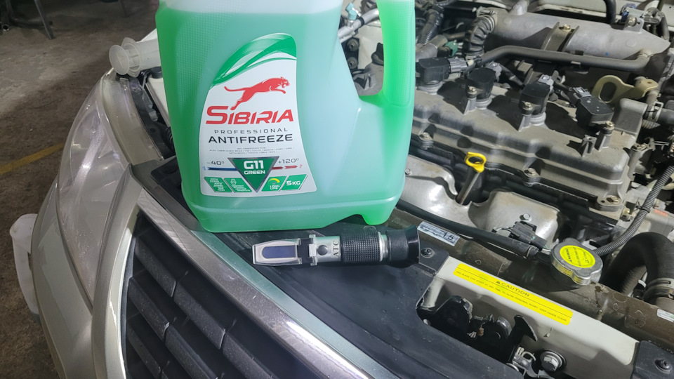

Долго же я готовился к данной процедуре! Но все решения, рано или поздно, исполняются, как желания! В это раз речь пойдет о замене охлаждающей жидкости. Я её никогда не менял, только доливал по не многу. И у меня всегда, при каждом доливе антифриза до уровня, появлялась мысль о полной замене. Т.к. я лил охлаждайку разных брендов. Собравшись с мыслями, выделив пару часов времени и накупившись антифризом, я поехал в сервис. Заказал 15 кг для полной замены.

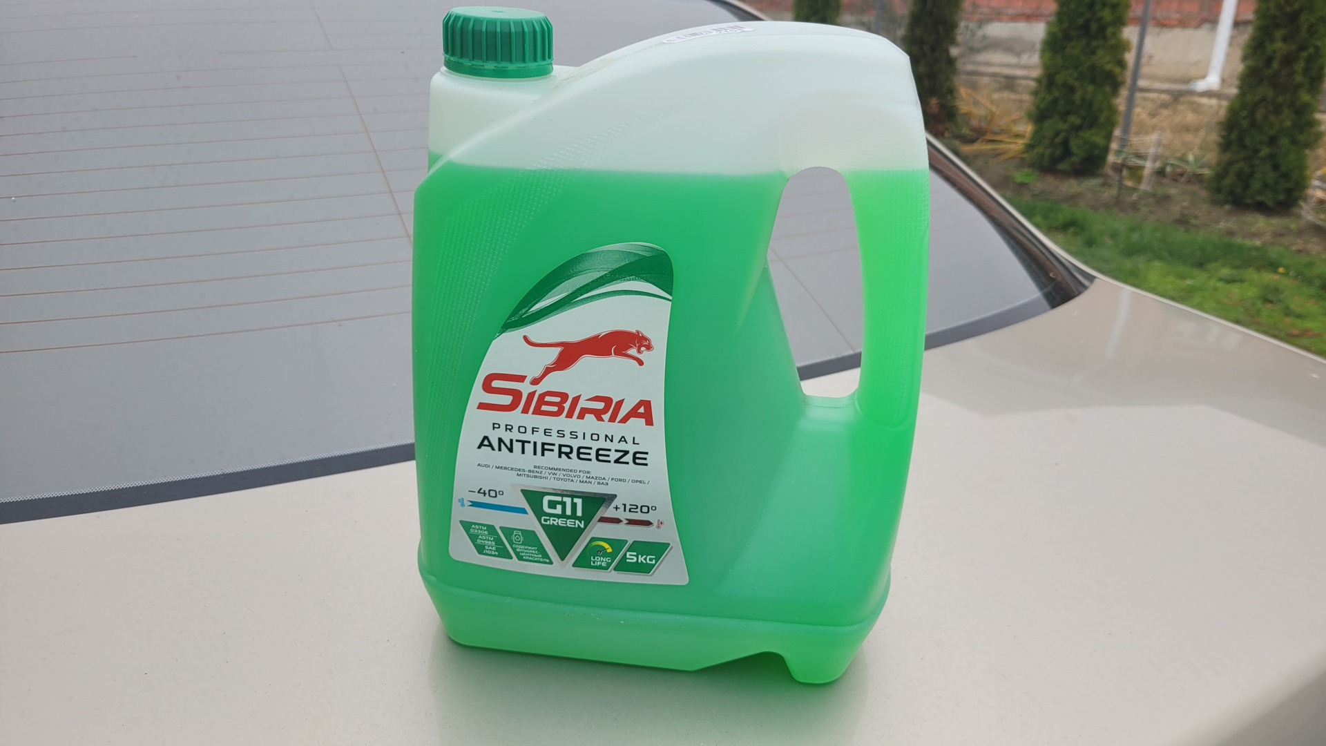

Свой выбор охлаждающей жидкости сделал в пользу Sibiria. Многие мои знакомые льют его в свои автомобили и без нареканий! Ни отложений, ни коррозии в системе охлаждения нет. Sibiria надежно защищает от коррозии алюминиевые и другие металлические детали системы охлаждения. Не агрессивен к полимерным деталям. В составе охлаждайки этиленгликоль, пакет функциональных не органических присадок, умягчённая вода, краситель. Краситель помогает локализовать место утечки. Соответствует международному стандарту ASTM: D4985, D3306. Где D4985предназначен для транспортных средств, при тяжелых условиях эксплуатации. Производитель входит в тройку лидеров на рынке России. В общем, можно сказать, народный бренд!
Заказывал олаждайку на Озоне. Артикул
800216. Там сейчас довольно приятная цена.

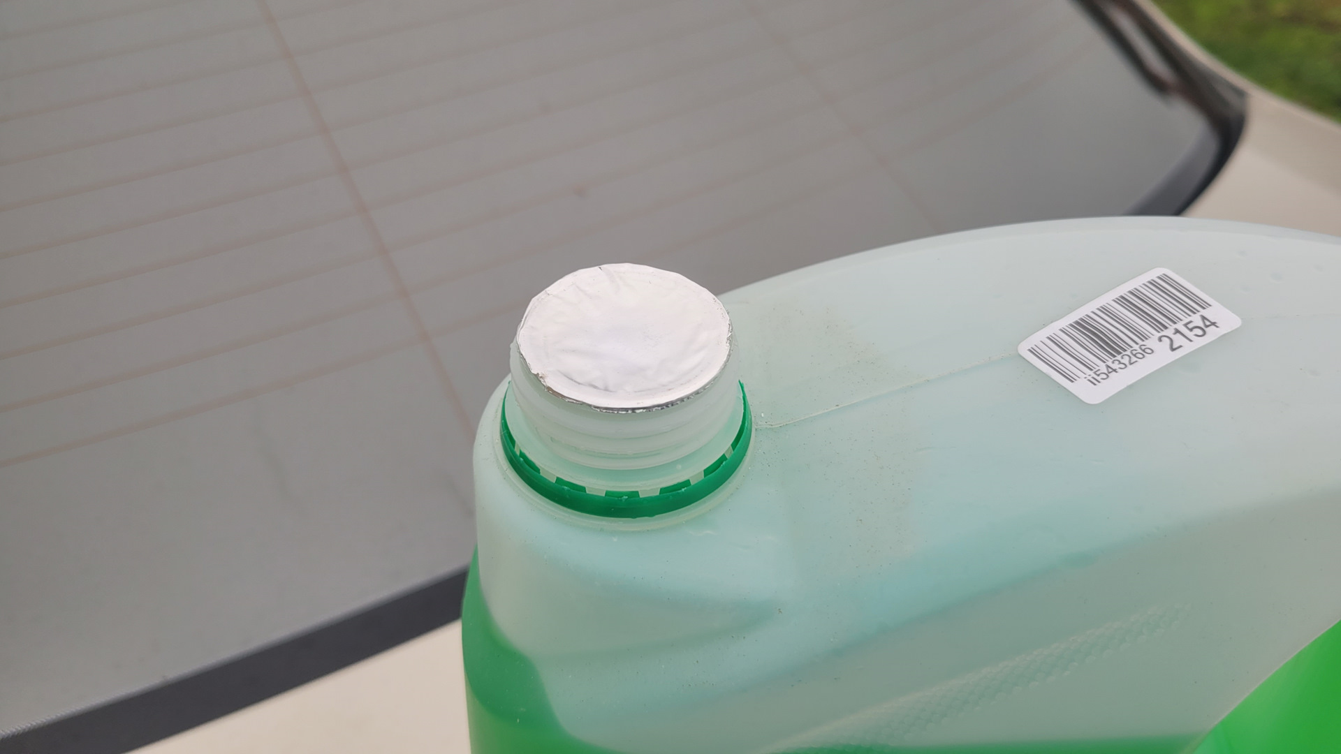

Под крышкой иметься защитная фольга. Так сказать, контроль первого вскрытия и кислородный барьер.

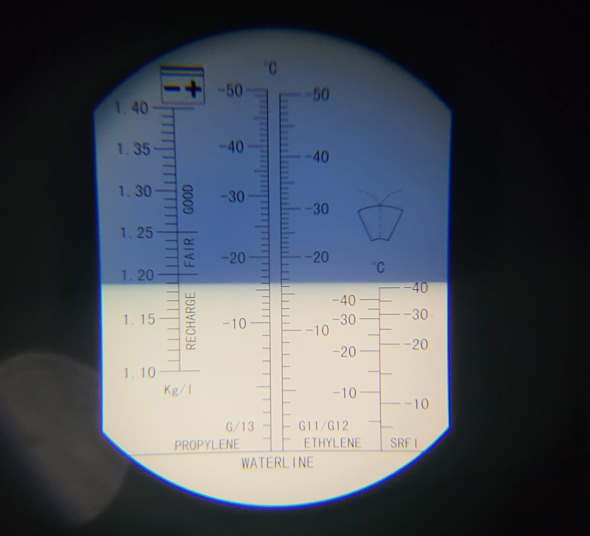

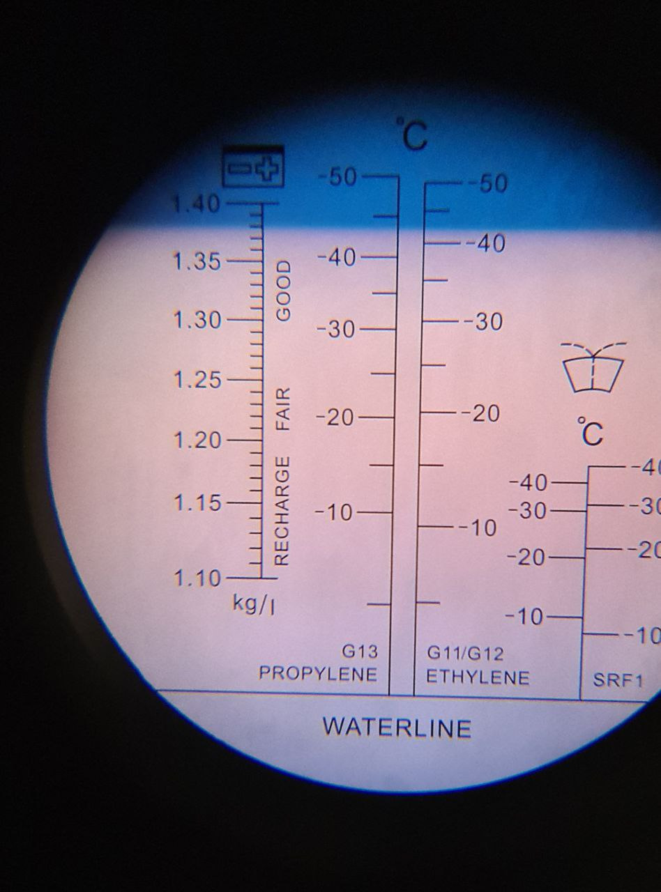

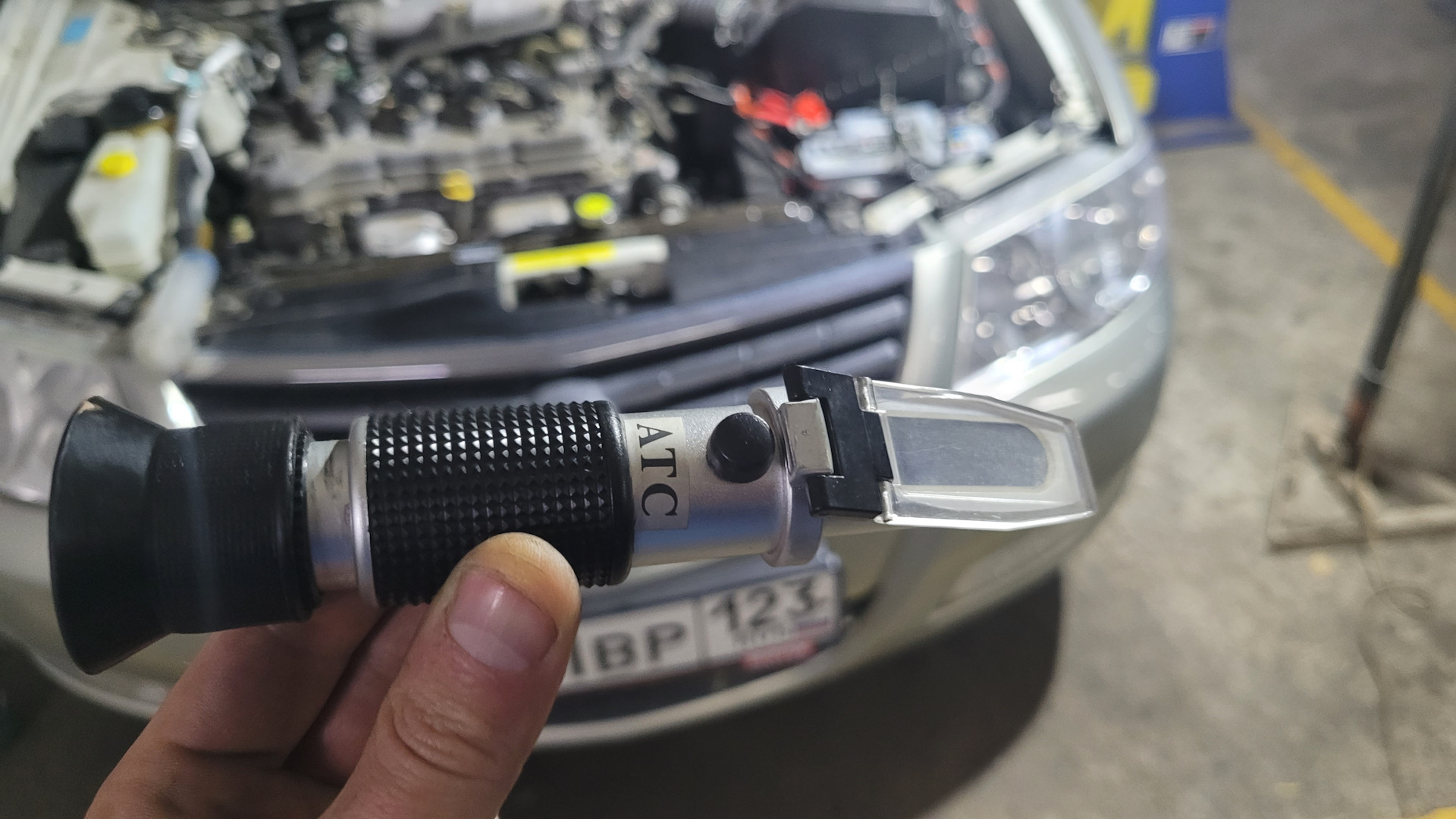

Ну а прежде чем делать замену, решил проверить рефрактометром свою жижу.
Наносится жидкость на специальное окошко, накрывается шторкой и в глазок можно увидеть предел рабочей температуры. Правда только в минусовую сторону.
Вот такой предел у моей жижи. Она хоть и не грязная, но видимо сильно разбавленная. Если стукнут морозы до минус 20 (хотя, вряд ли), то есть вероятность замерзания и более глубоких последствий. В виде лопнутого блока. Жидкость Sibiria имеет довольно широкий диапазон рабочих температур. Как заявляет производитель, от минус 40 до плюс 120. Опять же, с помощью рефрактометра, могу проверить только в минусовую сторону.

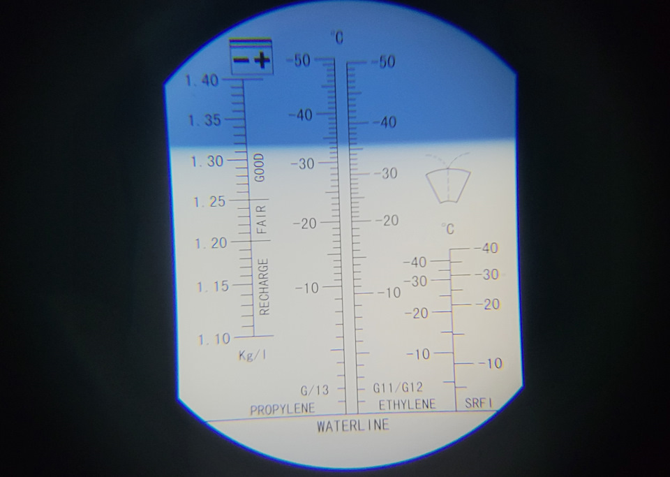

И тут есть небольшое расхождение. Прибор показал минус 36. Допускаю вариант, что и прибор под брехивает. Но что имеем!

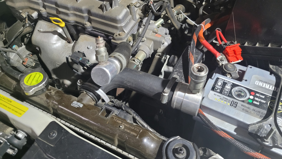

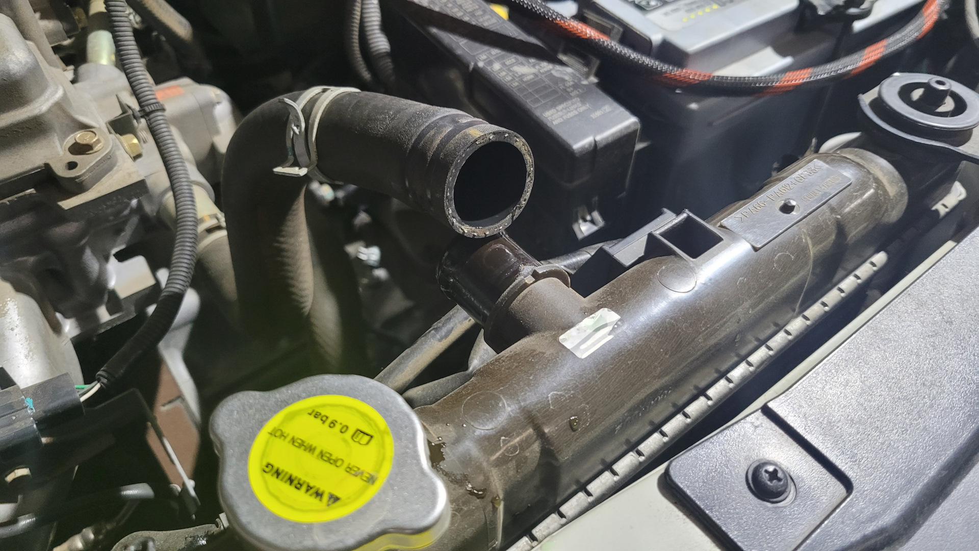

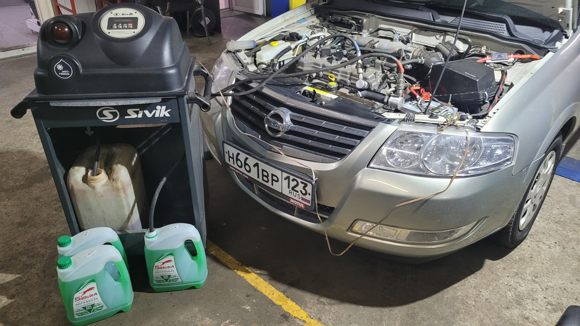

Как бы то не было, это лучше, чем та жижа, которая залита у меня сейчас! Да и вероятность таковых морозов, у нас на юге, маловероятна. Так что смело можно приступать к замене. Для этого откачиваем шприыем жижу из радиатора и снимаем верхний патрубок.

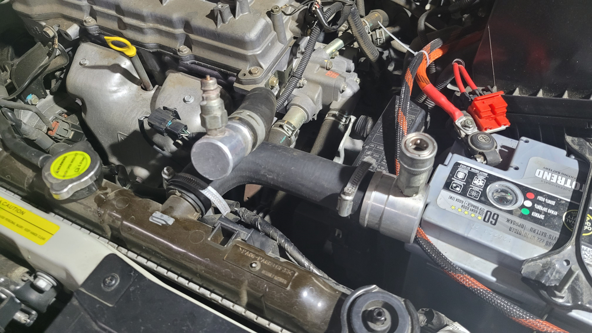

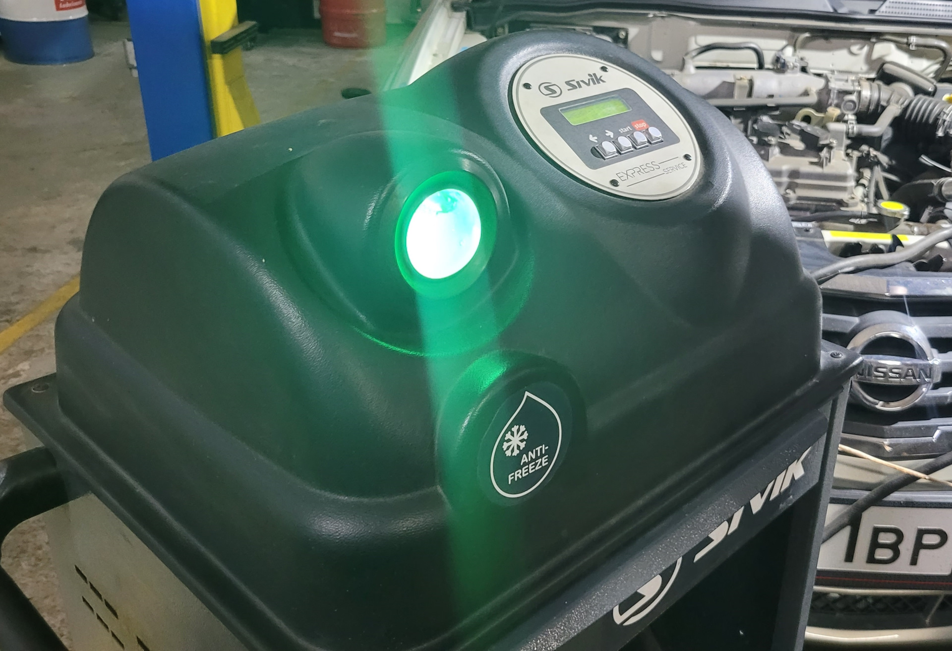

В разрыв магистрали, подключаем переходники для станции.

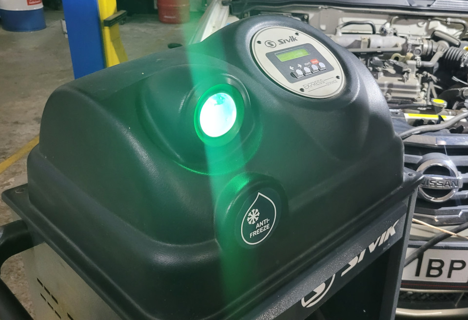

Подключаем станцию, греем мотор до рабочей температуры и путем вытеснения, закачиваем свежий антифриз.
Вот таким не хитрым путем, было закачано 15 кг свежей охлаждающей жидкости Sibiria! Теперь, моя совесть чиста перед автомобилем, мое обещание железному коню исполнено! Да и сам во многом спокоен, если вдруг мороз ударит, то как минимум, не разморожу блок!

я так понимаю меняли жижу через закрытый термостат?
С чего такой вывод?🤔
TEXTOR
дак меняли через радиатор, следовательно через большой круг, который по идее закрыт термостатом(жижа ведь с аппарата наверно не кипятком подается?). В термостате обычно конечно есть маленький пароотводный клапан, но он очень маленький.
kolesnikovstels
вот если бы с радиатора просто слили — залили, а меняли бы через патрубки печки, тогда было более правильно и ушло на канистру меньше. И печку бы еще заодно промыли.
Этим аппаратом, меняется на горячем двигателе, мотор прогрет до рабочей температуры. Т.е. и термостат открыт.
на заведенном?
Конечно

Нет!😆 Замена происходит, за счет вытеснения! Поэтому нужно прокачать минимум полтора обьема! Я прокачал, чуть более двух объемов!

А как эта машинка меняет фриз?
Да дело не хитрое! На прогретой машине, что бы термостат открылся, машина задавливает в систему новый фриз, а старый вытекает в емкость. Поэтому и нужен большой объем, что бы наверняка все вытеснить.

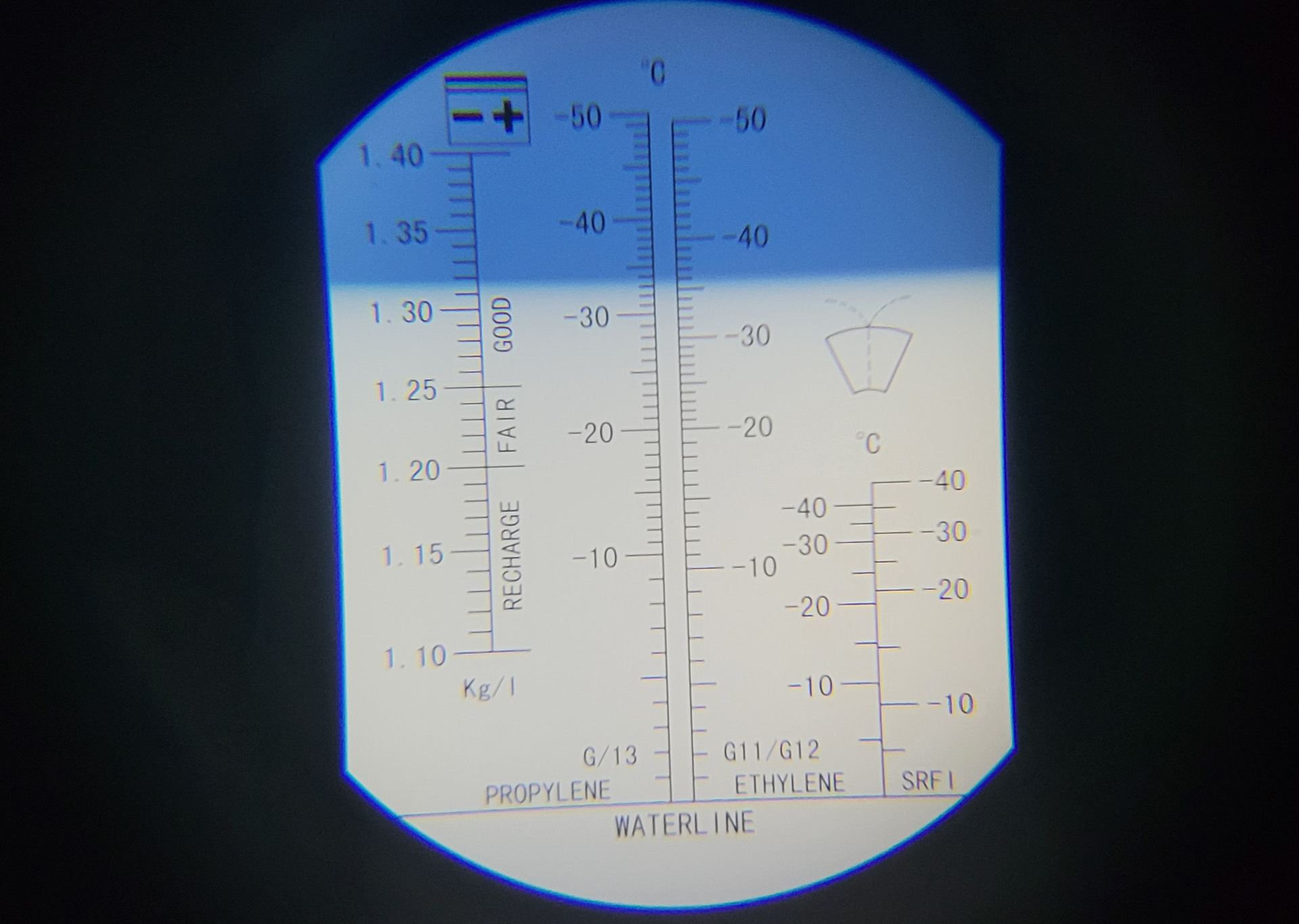

Вот по Рефрактометру — 43

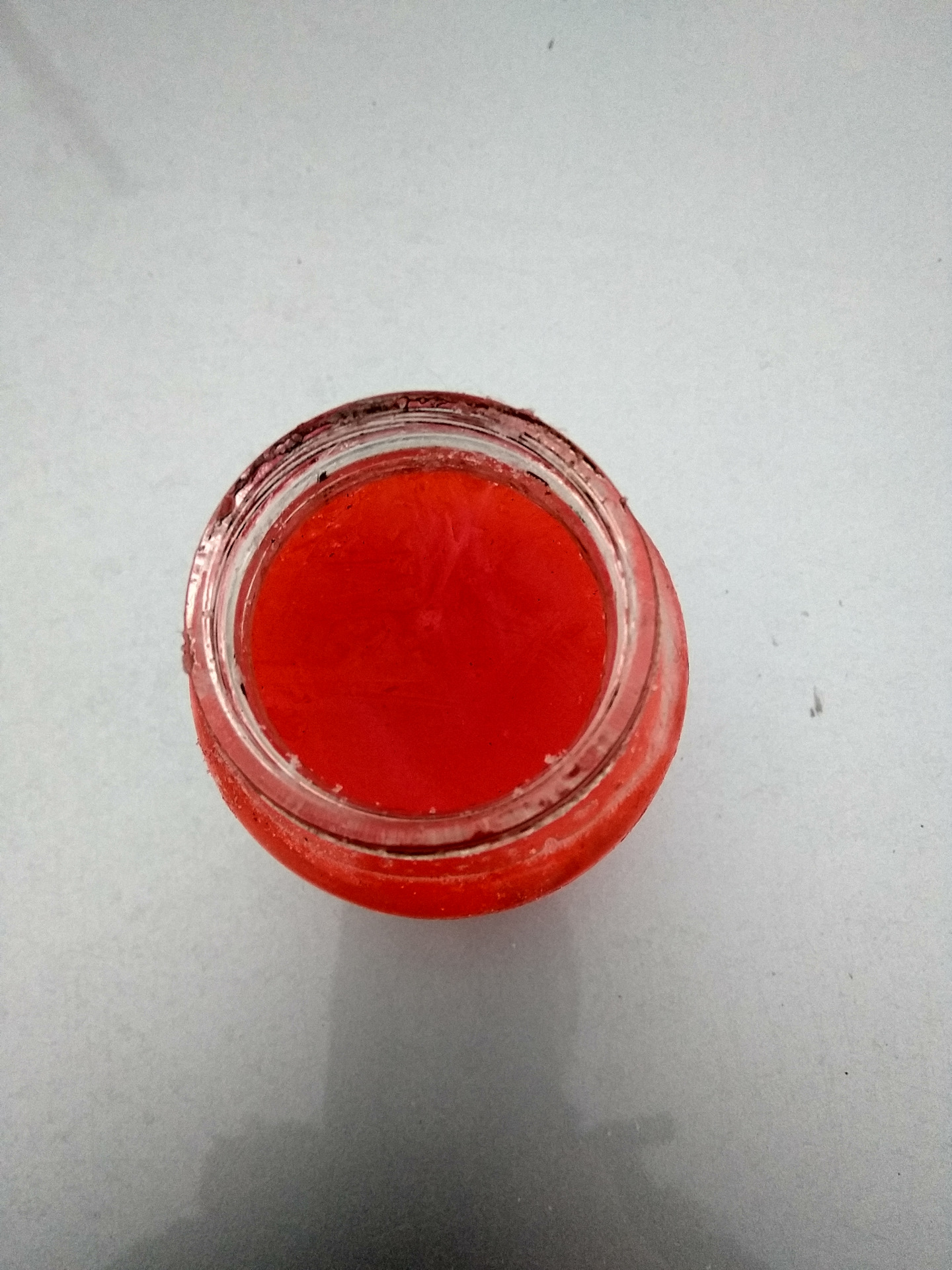

У меня жижа замерзала — www.drive2.ru/l/520600340005912801/
Этот то же замерзнет, скорее всего при 33 градусах, но у тас таких морозов нет
