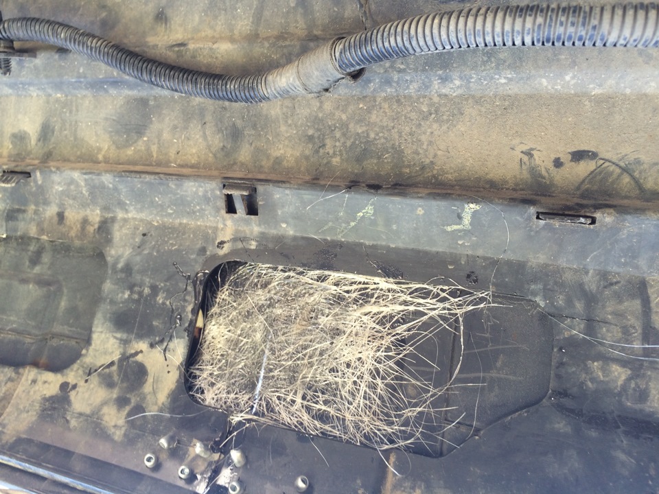

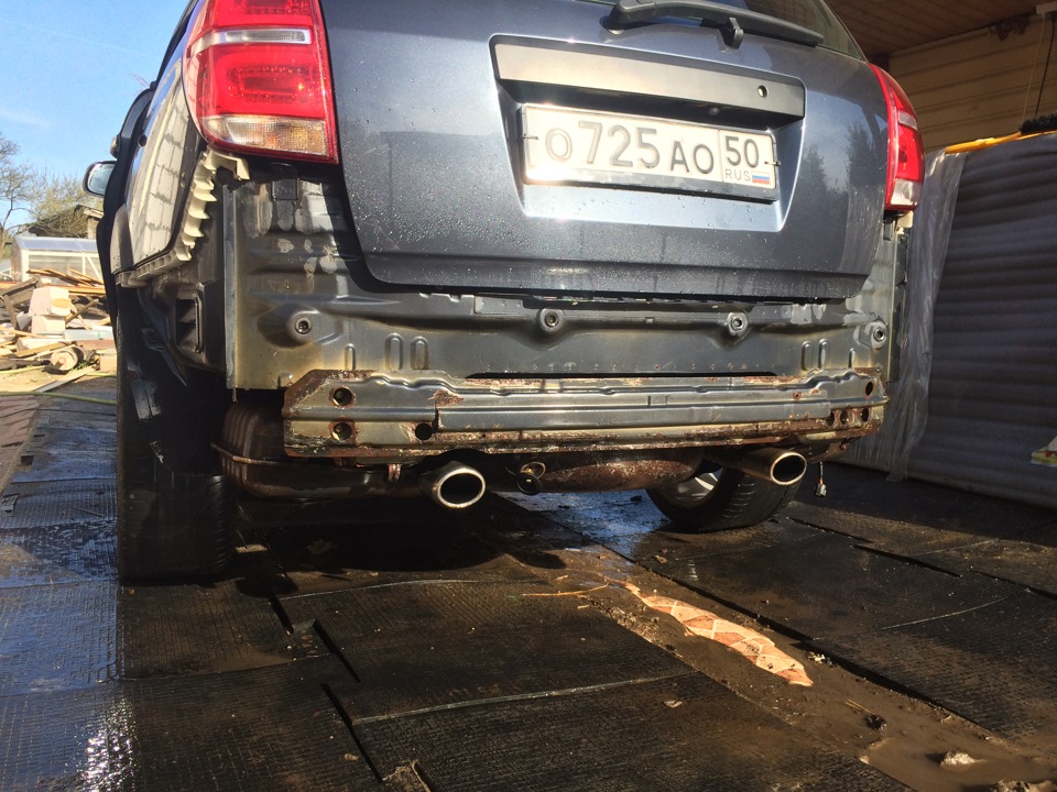

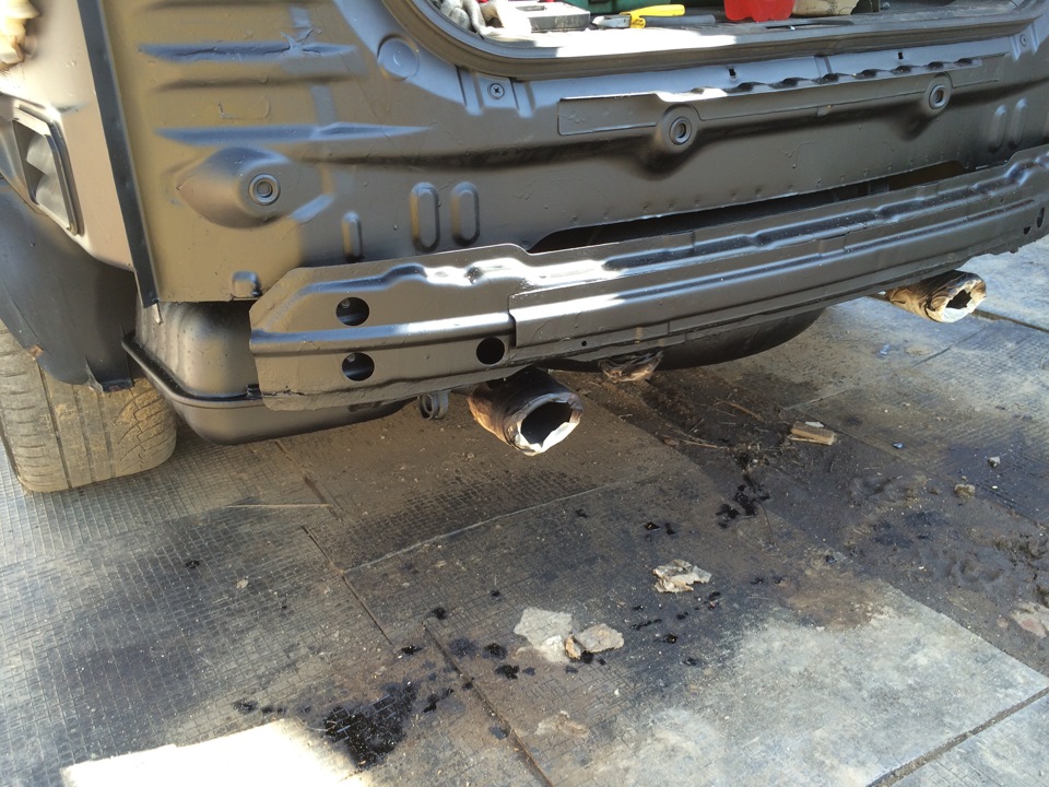

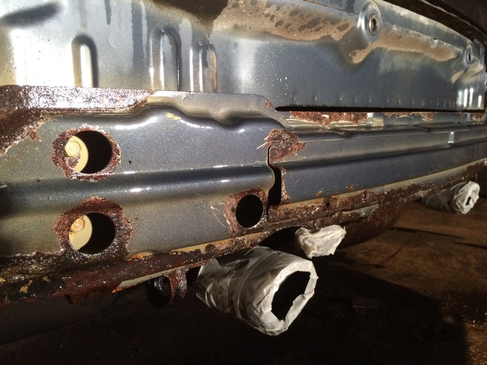

И сразу из выявленных проблем была сильная коррозия на задней балке под бампером
В итоге все отмыл и зачистил
Вообще жуть конечно что там (((

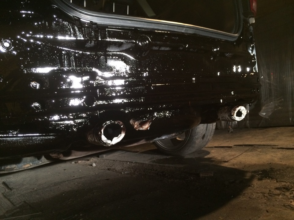

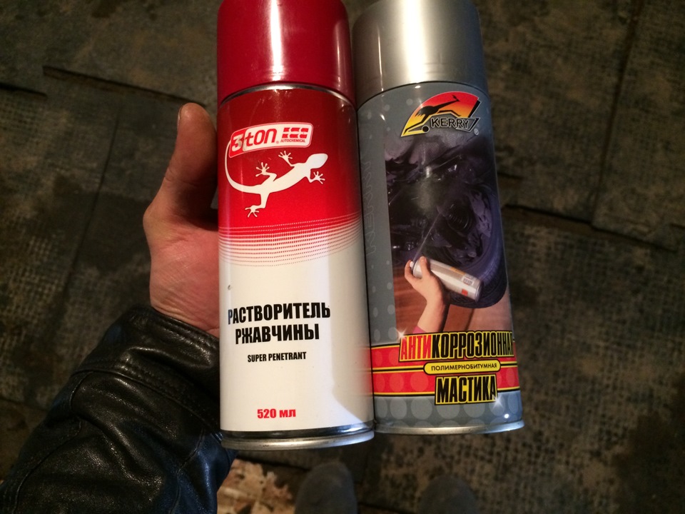

Для обработки купил преобразователь и антикор 2 баллона
Обработал это все и дал высохнуть
+ газовый баллон, глушители и пространство над глушителями
в итоге получилось…

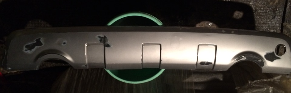

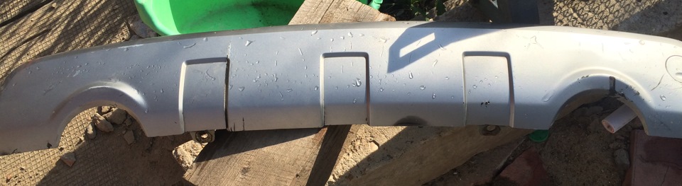

Далее пришло время отремонтировать накладку.
Была трещина + царапины и потертости
Отмыл ее и зашкурил все наждачкой с 600 зерном

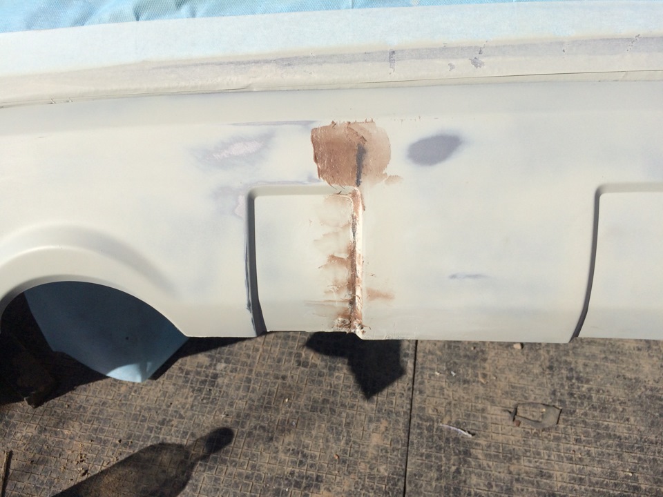

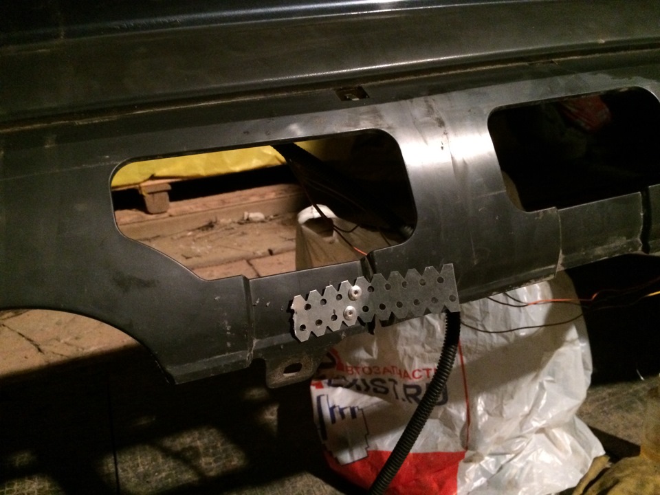

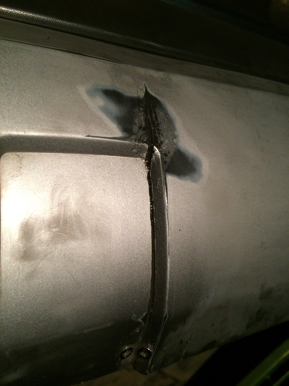

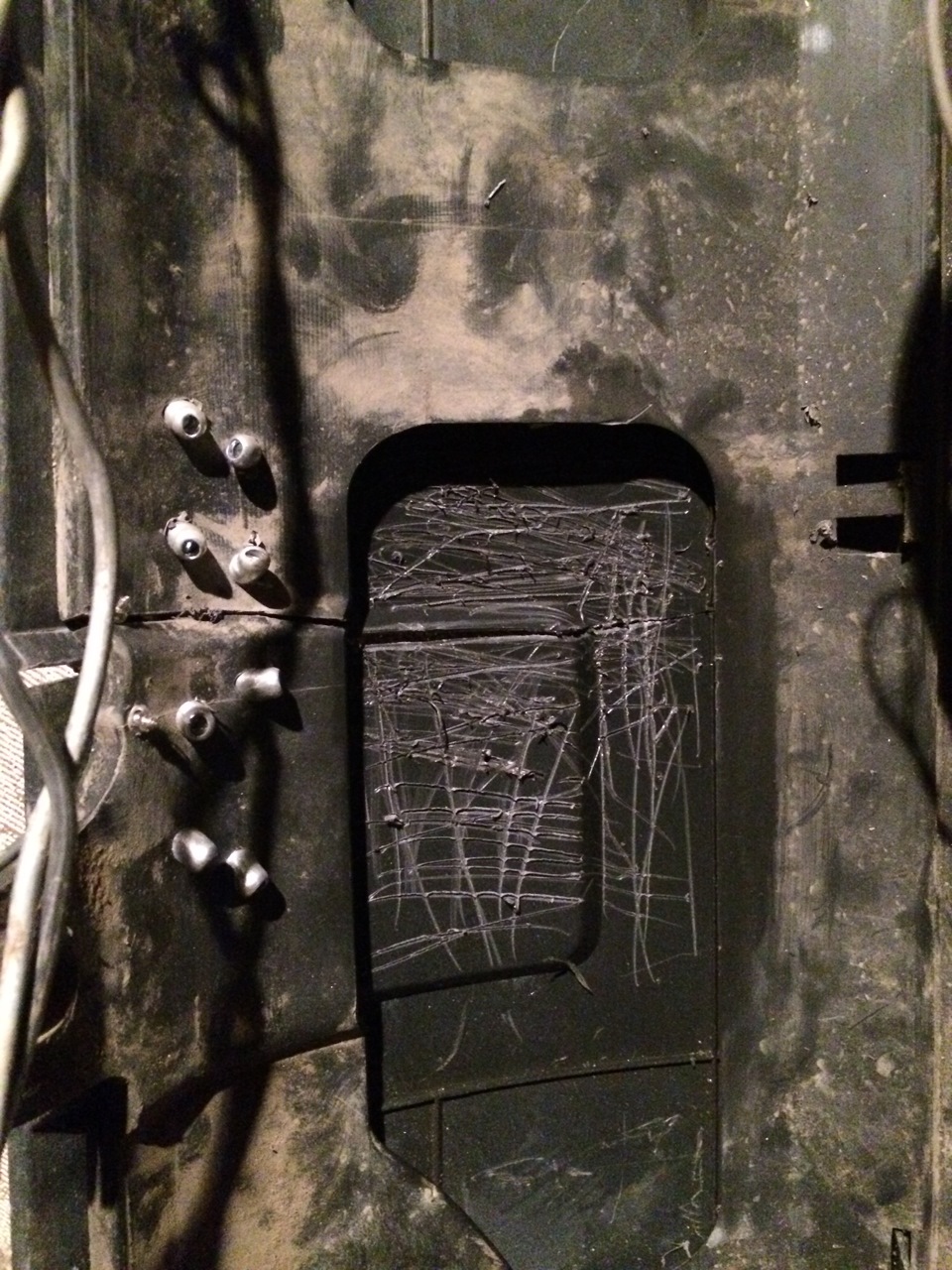

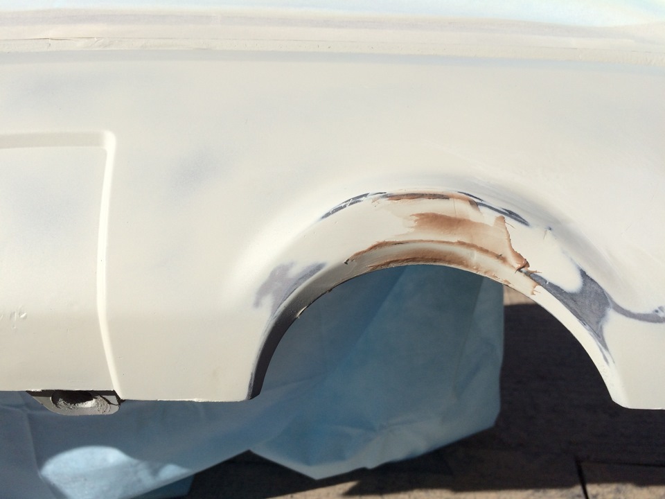

На самом бампере под накладкой была тоже трещина. Заделал подвесом от гипсокартона
А трещину на накладке заклеил эпоксидкой + стекловолокно (клеил уже на самом бампере)
и снаружи

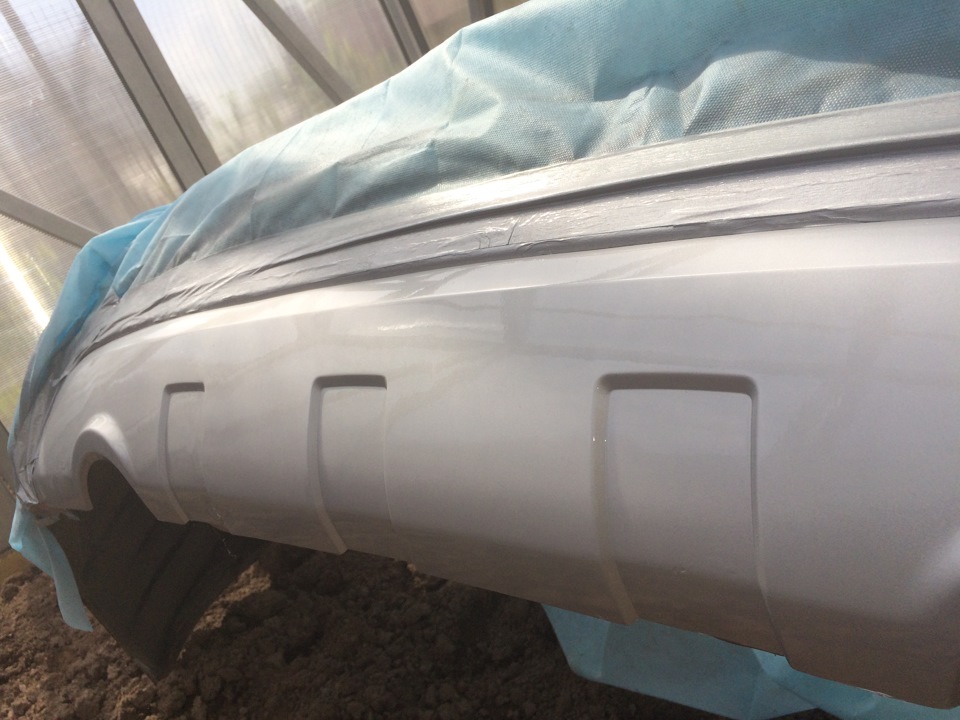

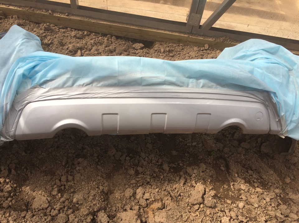

Далее обклеил все скотчем и покрыл грунтовкой + зашпаклевал неровности + зашкурил
В качестве покрасочной камеры хорошо себя проявила теплица :)
И покрыл лаком в 3 слоя
Краска и лак фирмы MOTIP — давно использую и очень доволен.

Вот это работа! Ничего себе там ржавого скопилось.А только ножницами могу да карандашом:-(
я сам офигел от ржавчины. Хотя машине 8 лет… пора уже в скрытых местах ревизию проводить.
