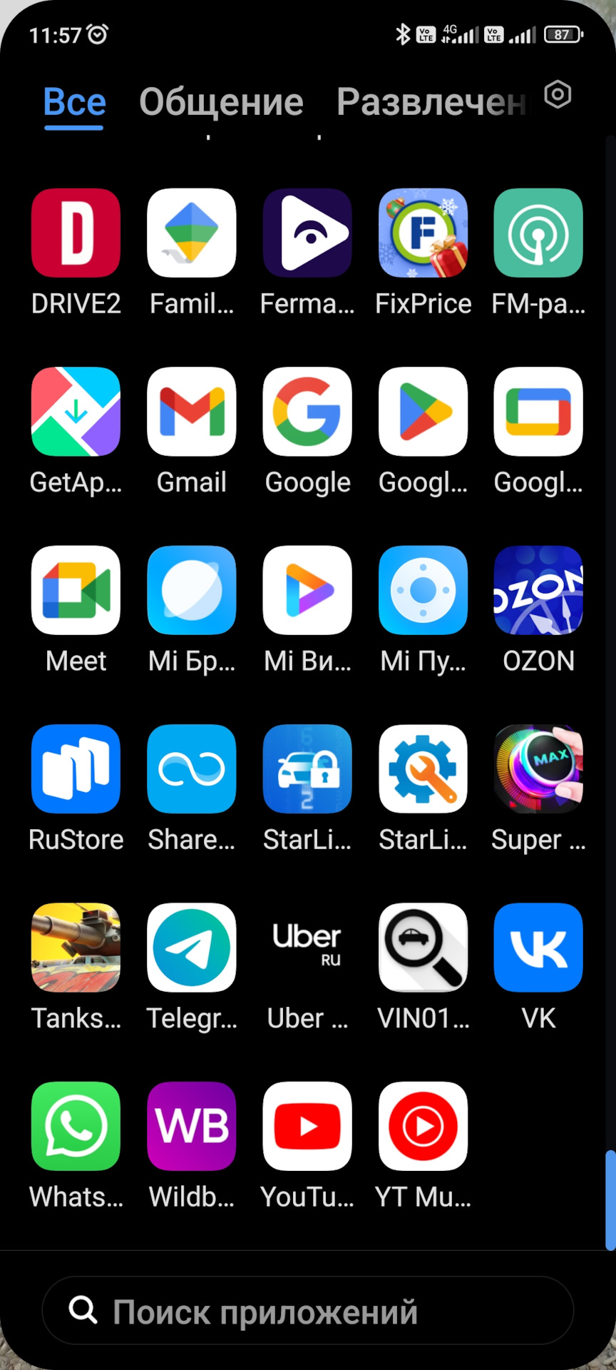

У вас какая сигнализация? Я сам обновил. Поставил приложение старлайн мастер и обновил, бонусом через гибкую логику сделал включение подогревов сидений и стёкол, плюс поднятие стёкол при постановке на охрану. . На ютубе полно роликов как обновить
Старлайн. Что за старлайн Мастер? Это программа на телефоне или надо на ноутбук ставить?
Можно и с телефона, напишите мне в телеграмм я вам отправлю видео как у себя обновлял

Обновить прошивку можно очень просто. На номер сигналки отправь FWUPDATE.
