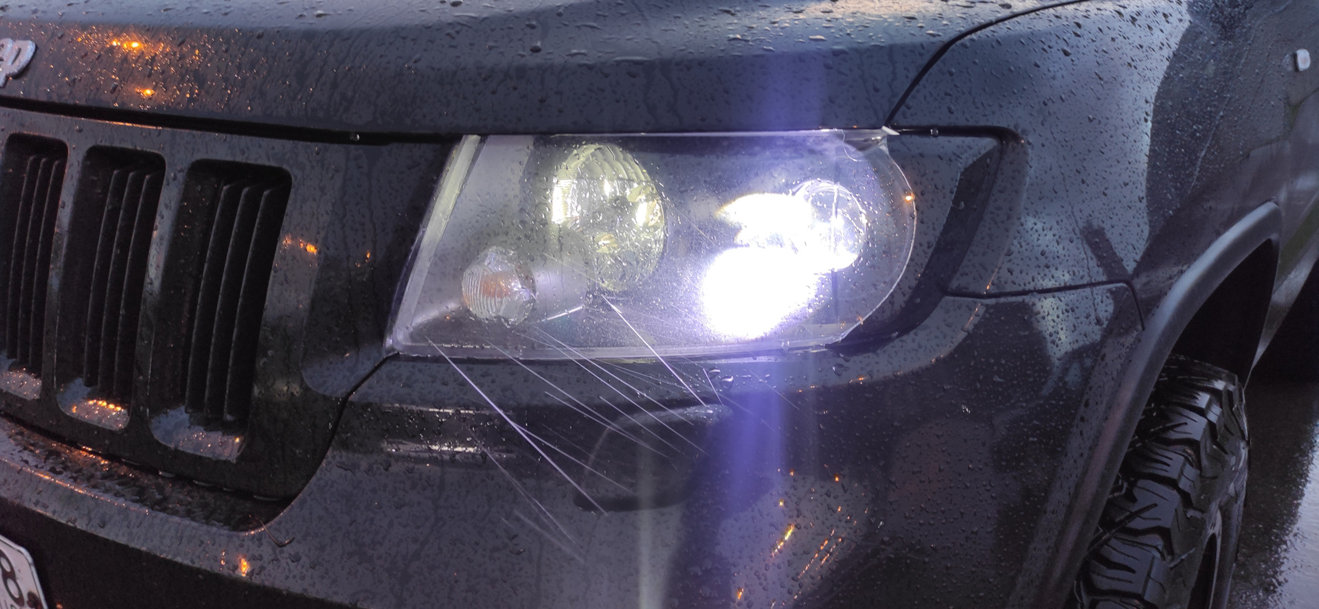

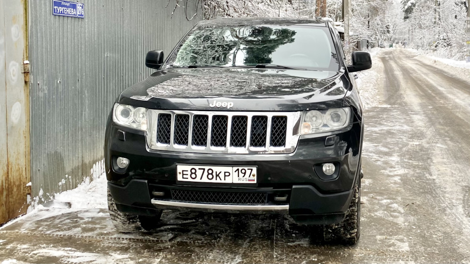

Установил bi-led, в морозы при открытии авто первое время стробит, потом прекращается. Чем сильнее мороз тем дольше стробит.
У всех так кто перешёл на bi-led?

У меня такое было на pontiac, когда я просто led воткнул, контакт где то плохой
всё время стробило или только при запуске, а потом переставало стробить?
При запуске. Пока не прогреется провода, минут на 10-15. провода поменял, контакты почистил- прошло
интересно, у меня конечно не так долго. секунд 10-15

На Паджеро у меня стоят, но такого нету. Может где контакты подмерзают у вас
ну вот меня заверяют, что такая фигня только на Jeep GC wk2
(( Jeep GC wk2 он чё с другой планеты
