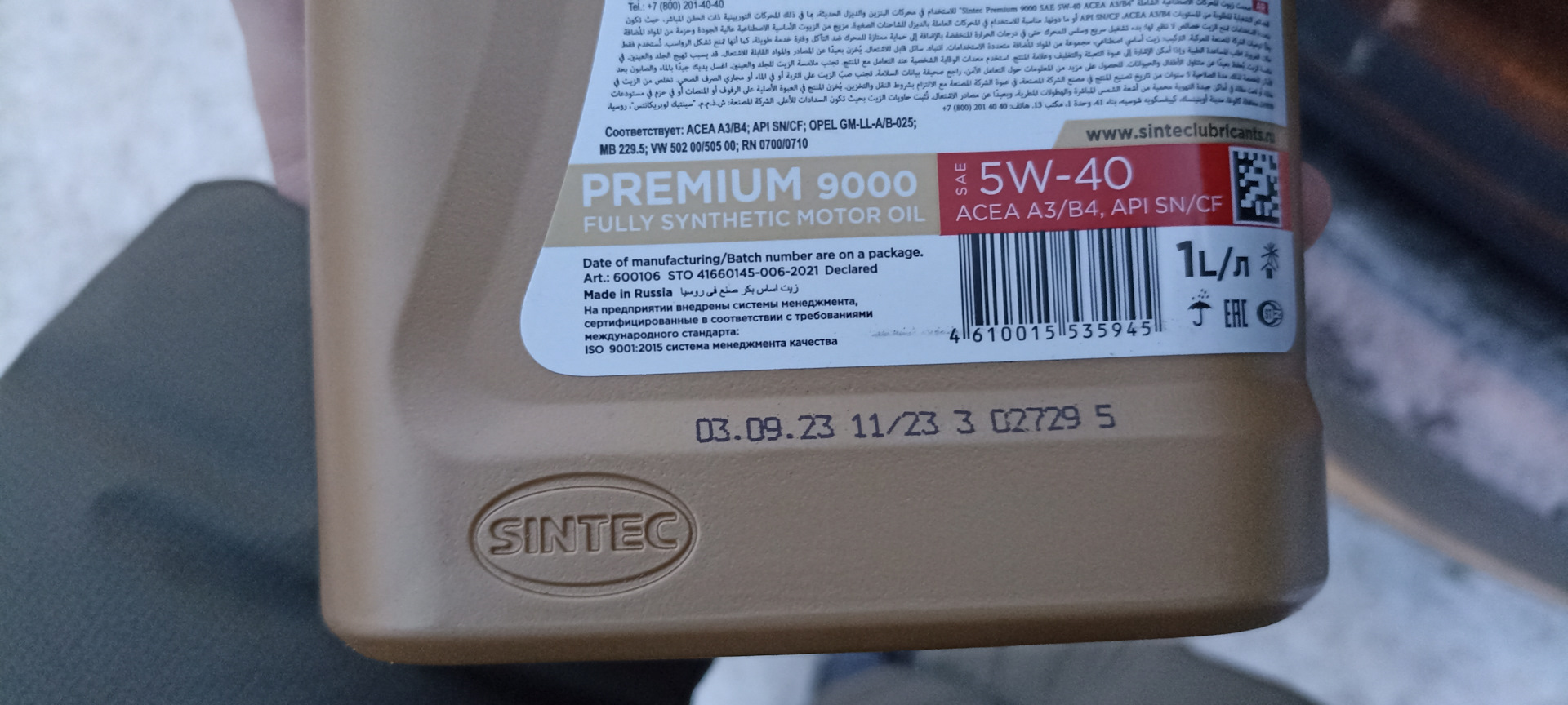

Данная история началась еще в конце ноября, когда у нас случились первые заморозки и по какой — то причине машина просто не завелась на автозапуске по температуре в -24 градуса. Потом утром попробовал несколько раз завести машину с ключа, но попытка претерпела неудачу. Залитые свечи, стартер крутит, но машина не запускается. Температура на улице около — 20 градусов. К вечеру потеплело до -14 и тачка спокойно завелась.
Второй раз проблема повторилась уже через неделю, температура на улице резко понизилась до -34 градусов, и как можно было уже понять, проблема повторилась.

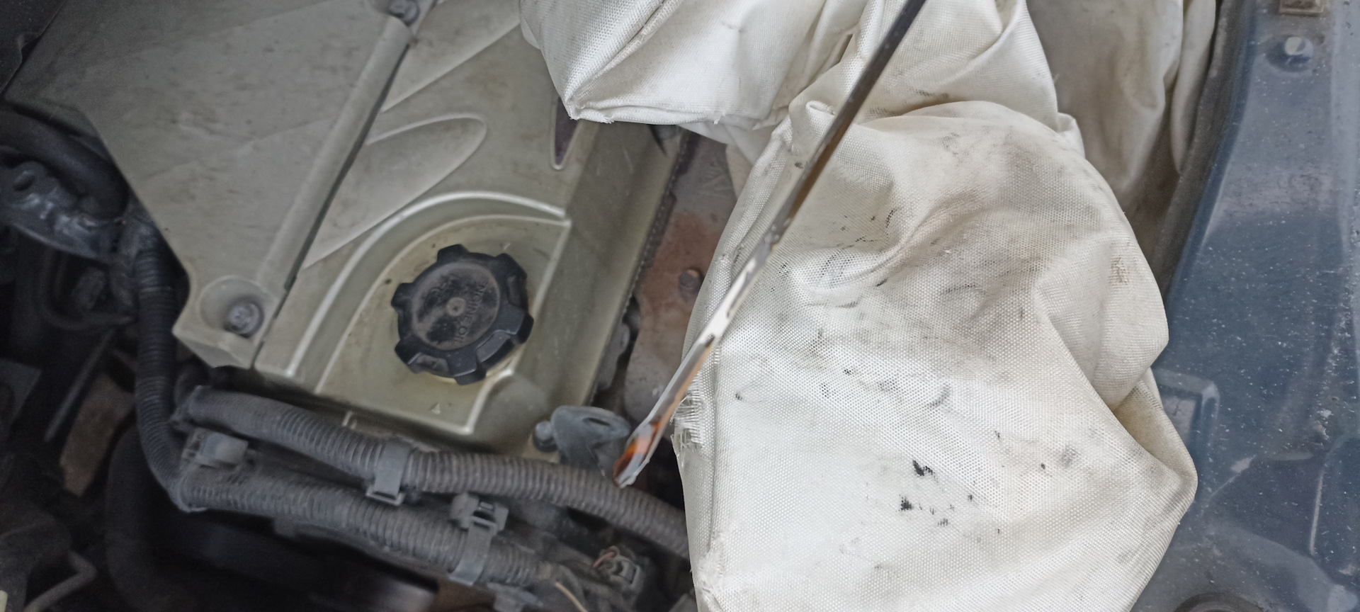

Времени было немного больше, начинаю разбираться. Первым делом достаю масляный щуп, и понимаю, что масло на него как будто налипло.
Масло как будто превратилось в гречишный мед, ни капель с щупа, ни подтеков. Залито у меня SINTEC Premium. Полез в багажник посмотреть остатки масла после замены, так оно по канистре даже не плещется. Вот так новости. Как будто это ни синтетика, как написано на канистре, а самая обычная минералка 20.
Потеплений даже до -25 градусов больше в обозримом будущем не предвидится, а машина нужна каждый день. Вызываю разогрев, грею картер, и уже через 10 минут нагрева двигатель без особых усилий запускается, и потроив секунд пять начал набирать прогревочные обороты.

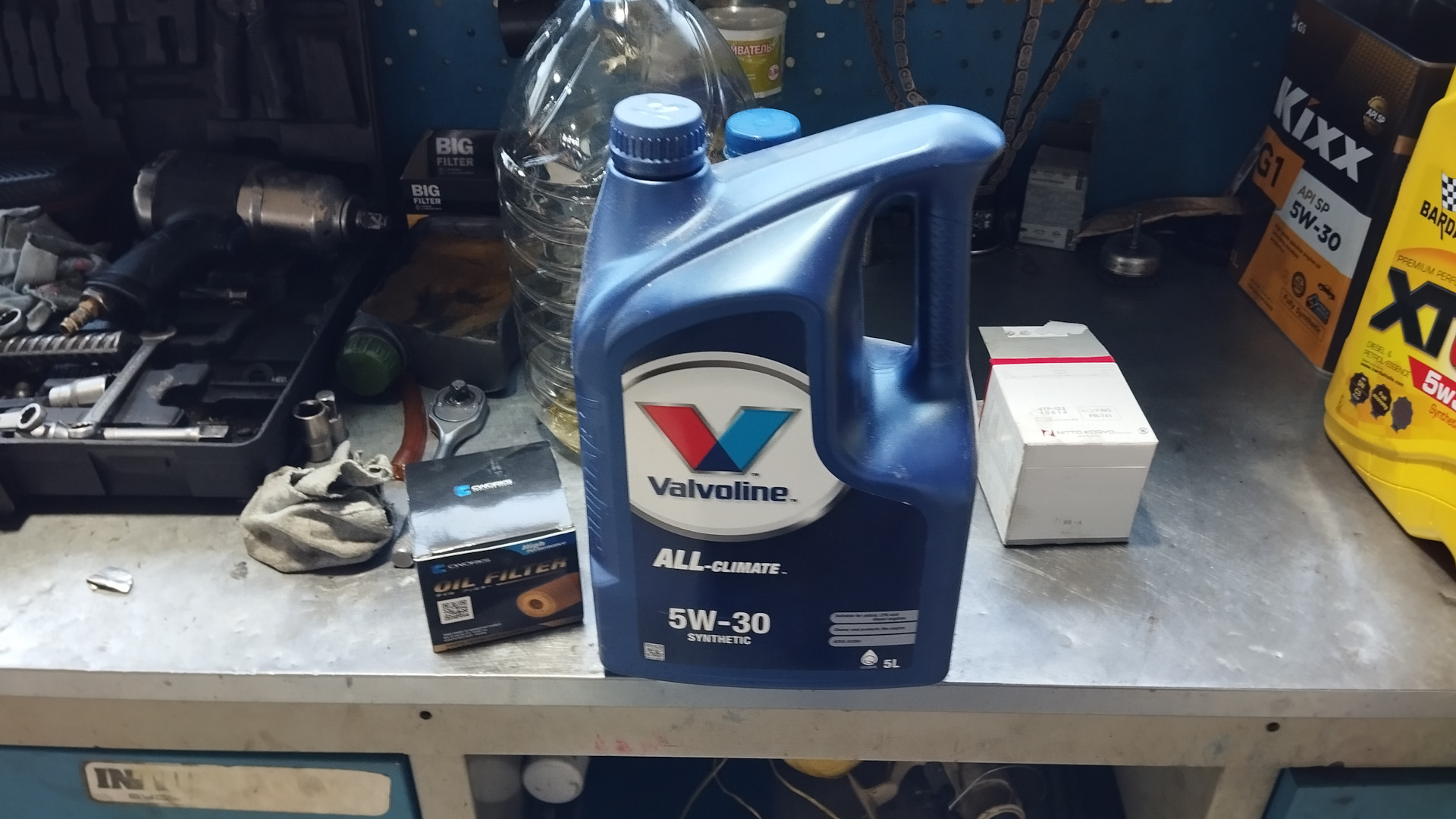

Вариантов не много едем менять масло.
Для замены достал с полки в гараже из старых запасов синтетику Valvoline All Climate 5W-30 и масляный фильтр Cworks B11CR0523.
После смены масла проблем с запуском автомобиля в мороз, который за неделю ни разу не ослаб не возникало. Машина два — три раза за ночь, и пару раз за день запускается по температуре ниже, чем -21 градус, без каких — то либо проблем.
Что же касательно масла SINTEC, то не знаю, для меня зимняя эксплуатация автомобиля на этом масле невозможна. Может бракованная партия, может что — то напутали на заводе, не хочу в это вникать, вопрос я для себя закрыл. Зимовать возможно только на нормальных европейских маслах, и сегодня для меня это — Valvoline и Eni.
После всего, занес канистру домой, поставил на балкон, и продержал на морозе не более пяти часов, и после снял видео. Выводы я думаю сделает каждый сам.

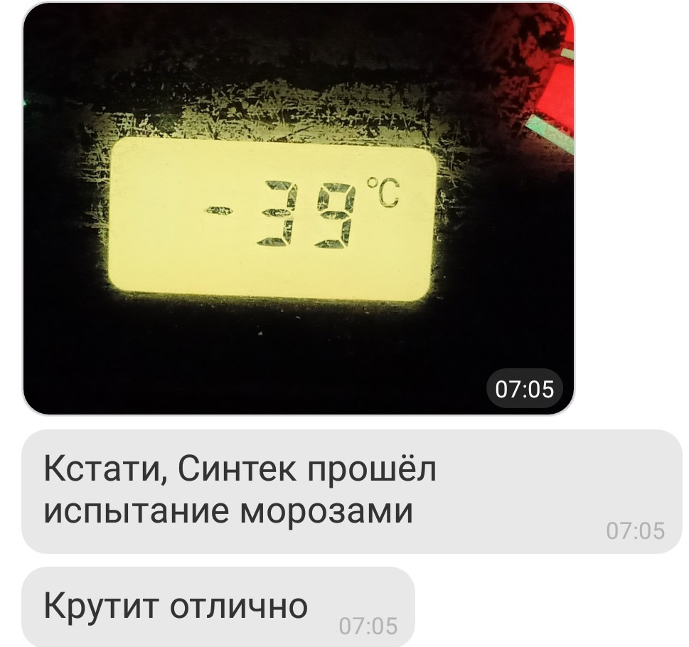

Залил себе Takayama 5w30, машина простояла больше 2х недель от -20 до -47 и запустилась в -30, но тяжеловато

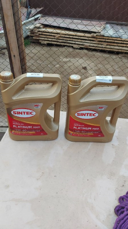

Ровно этот же синтек с такой же вязкостью в -25 без проблем работает
Уже давно на Синтек масло хорошее, многие хвалят. По цене-качеству одно из лучших сейчас Думаю дело в вязкости.
У меня синтек платинум 5-40 в -30 заводится без Б. А он вроде подешевле премиума. Может вода в бензопроводе подмерзла, может аккум на морозе разрядился. Да причин дохрена. Но поменял, работает и ладно
Конечно 5-40 густеет на морозе, он и должен густеть. Много лет езжу на Sintec Platinum 5w40 вообще никаких проблем с пуском двигателя зимой никогда не было, осенью взял очередной раз себе и тестю. После того как ушел оригинальный импорт только Синтек и можно лить

У меня 10 40 синтек замёрз, заменил на 5 40 платинум 5000, все бодро в морозы ниже 30
платинум/премиум синтековские прошлую и эту зимы без проблем машина заводится. Нулевку их хвалят, но сам не лил.

-40 завожу без проблем, с условием исправного аккумулятора. Еще раз повторюсь, заупуск зимой это не единственная характеристика масел…

а должно быть более менее жидким. Это примерно и будет -25. можно попробовать и в -30 запустить, если деваться некуда. Но это уже издевательство над двигателем.

Белая сметана на щупе — это ничего страшного, масло мерзнет за -30! Это бывает на всех маслах, ну может кроме тех что на ПАО. Я на разных ездил, знаю, живу в ЯНАО. Всегда за -20 использую электрокотел + автозапуск по температуре! если денег много можно поставить Вебасто или Бинар!

Да, выставлял интереса ради. У нас сейчас хорошие морозы стоят, ночью за 40 и ниже опускается температура. На ночь выставлял Роснефть, загустело оно, но по бутылке перетекало, и цвет не изменило. Я тогда синтек покупал на озоне, в первый раз, может и паль конечно продали 🤷♂️
В -40 не долно масло 5w не густеть. В такой мороз вообще лучше не трогать машину, либо вообще не глушить, как это в Якутии делают. У меня Синтек в -32 сохраняет текучесть, дижок заводится.

у меня в минус 30 на щупе 15w40 стекало бодряком, а тут синь 5w40 густеет.Теперь ты думай!
