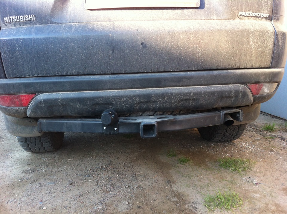

Практически сразу после покупки машины заказал себе фаркоп usa127 на Фаркоп.ру.
— сама балка — 8500;
— комплект электрики — 600;
— подразетник — 300;
— вставка с шаром в подарок — не мелочь (3500 по прайсу), а приятно.
Доехало до Красноярска за неделю, 390 р. доставка. Все это в ценах 2013 года.
Наконец руки таки дошли. Выгнали в отпуск в связи с большой задолженностью по неотгулянным отпускам, вот и решил заняться.

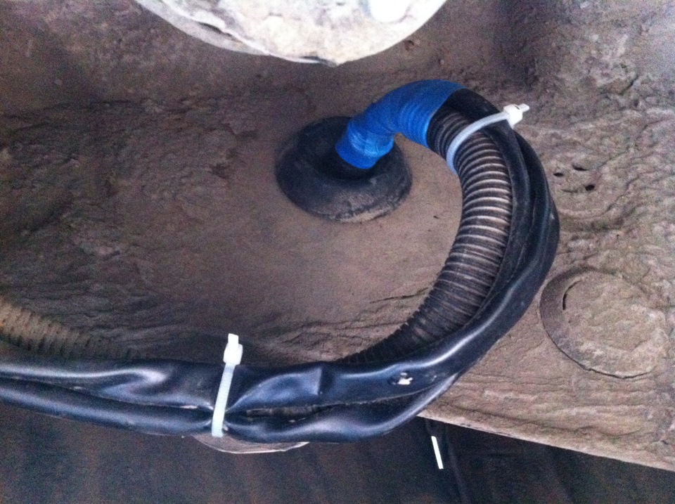

Долго думал как приспособить розетку. Искал в интернете как народ решает эту задачу. В основном выдавались фото без розетки. В итоге остановился на варианте приведенном ниже.
Провод завел в салон через штатную резинку вывода проводов заднего бампера.
Электрику подключил, но пока не проверял, своего прицепа нет. Заеду к товарищу за землекопальной машиной, заодно и проверю.
До трех лет, как в поговорке, не дотянул…
Осталось вернуть на место буксировочный крюк.

Хороший фаркоп, себе такой взял. Когда установил при езде по кочках и на резких поворотах сзади скрипит. Снял все прошло, теперь вот думаю. Такого нету?
Пока не замечал
Оно :) www.drive2.ru/l/6198039/
Ну да ). Но я то в поиске искал usa127. И я дырки в кронштейне пересверлил, чтобы ось симметрии розетки строго вертикальна была
Мой вариант установки розетки www.drive2.ru/l/2853567/
Складывающаяся розетка — это зачет. Лайкнул )
Спасибо! Зато не мешает))
