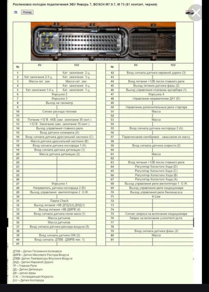

Всем привет! У кого есть распиновка разъемов в ногах пассажира и водителя?
Желательно, в таком виде- какой контакт за что отвечает.
На форумах нашел инфу по Лексусу, но на английском. И не совсем понял, как схемы читать.
Очень надо))

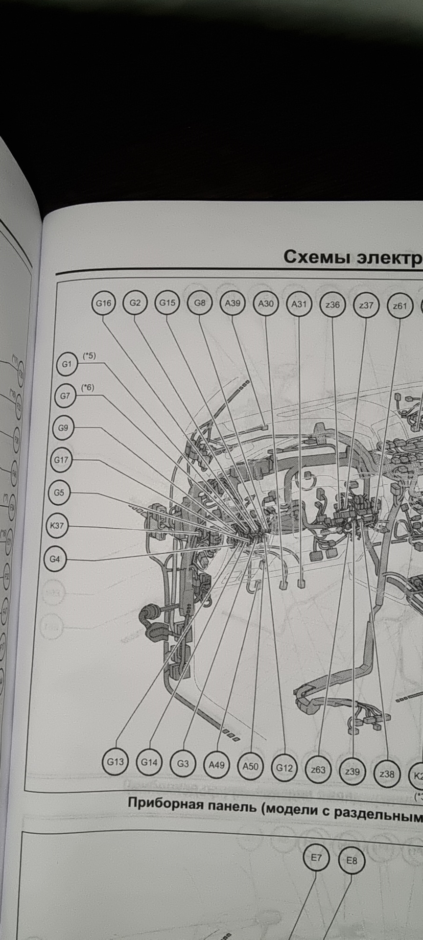

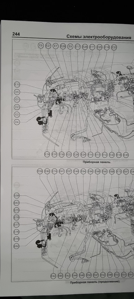

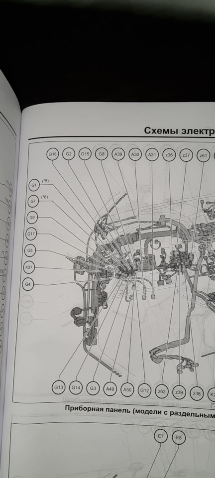

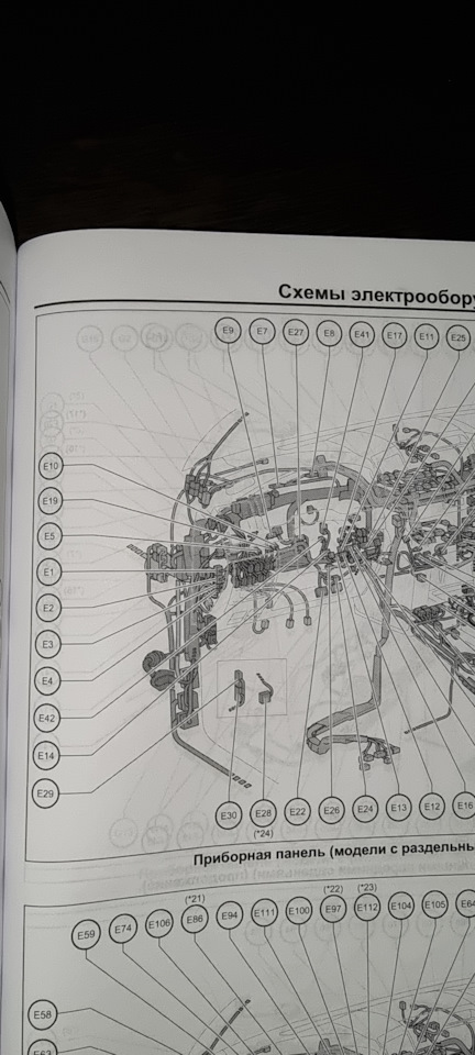

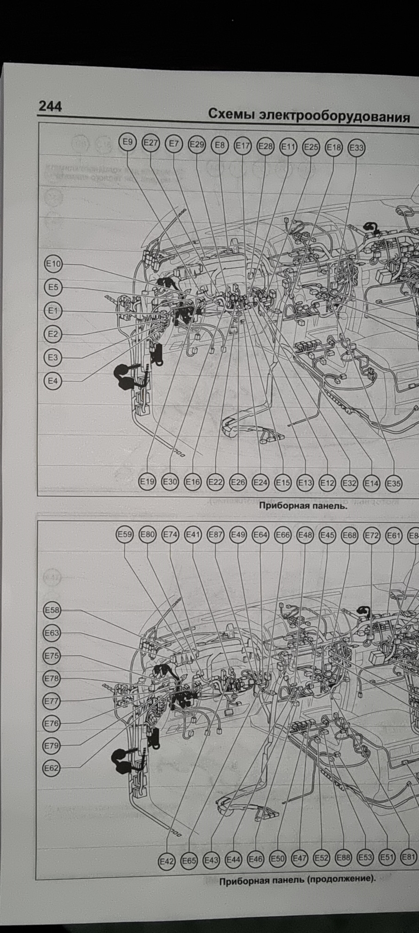

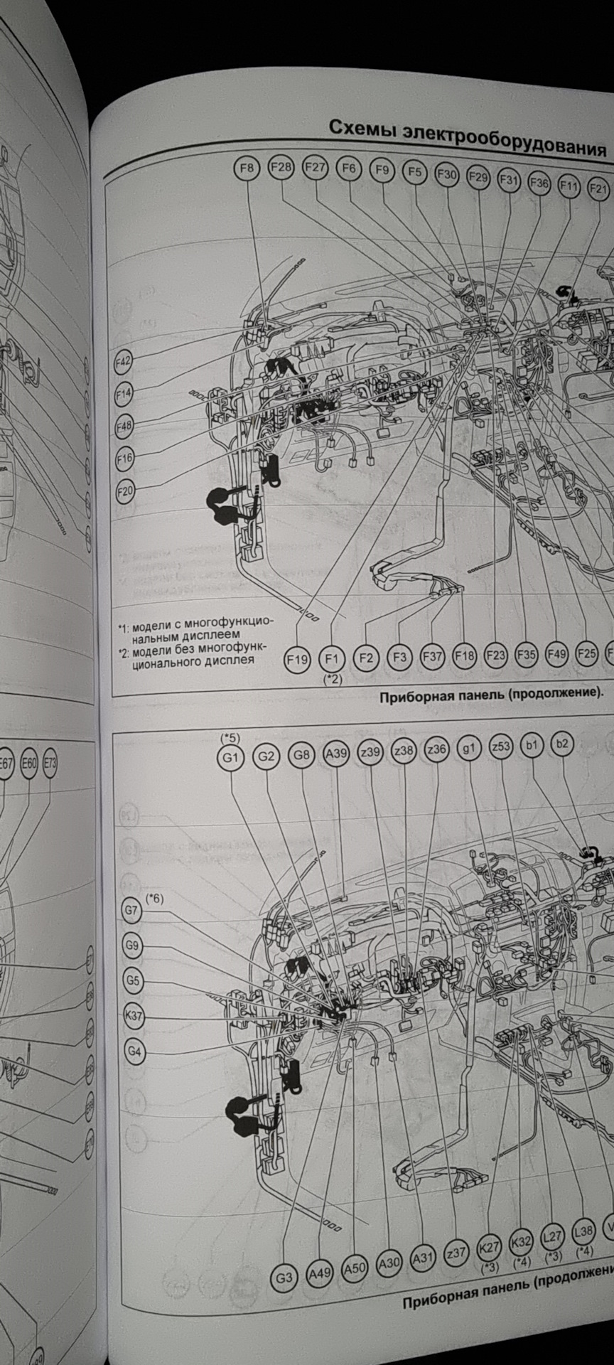

Вы посмотрите на какой схеме они обозначены выносками с цифрами и буквами.
Так ни на какой) ни в моей книжке, ни в вашей)
Понял какие попробую посмотреть 😁

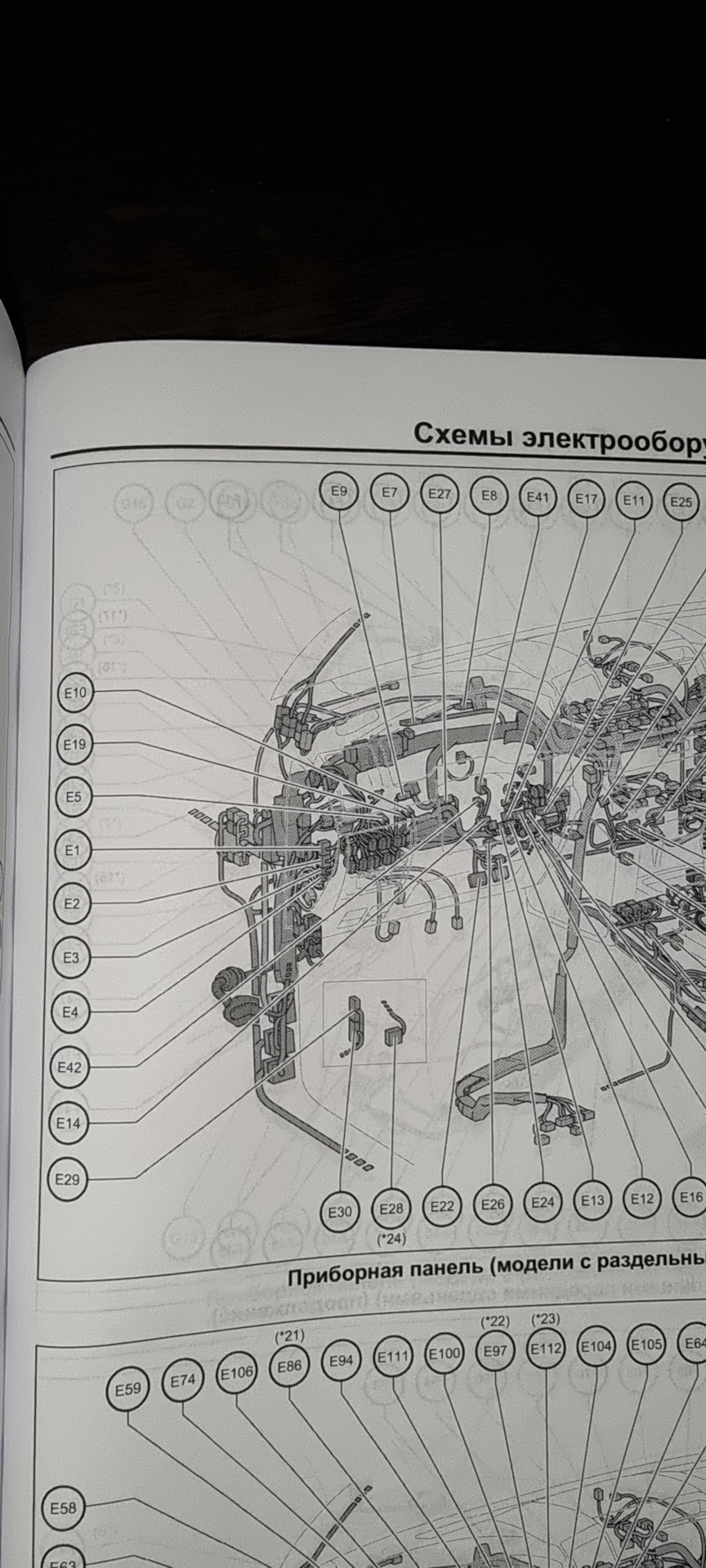

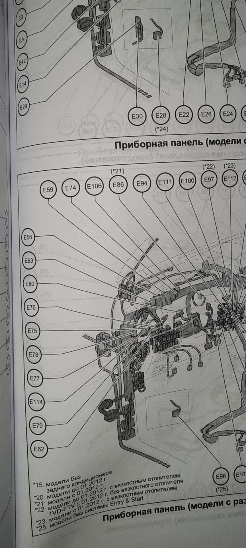

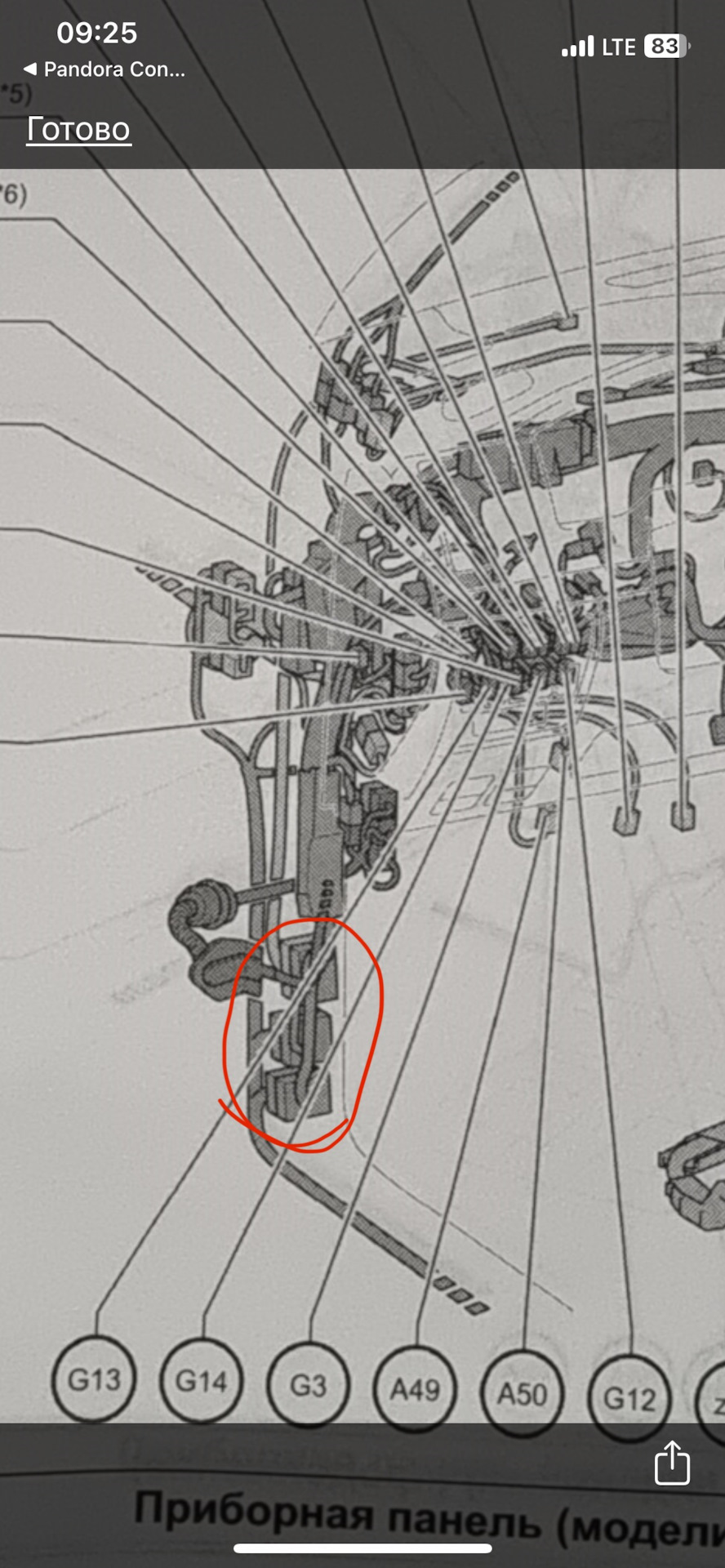

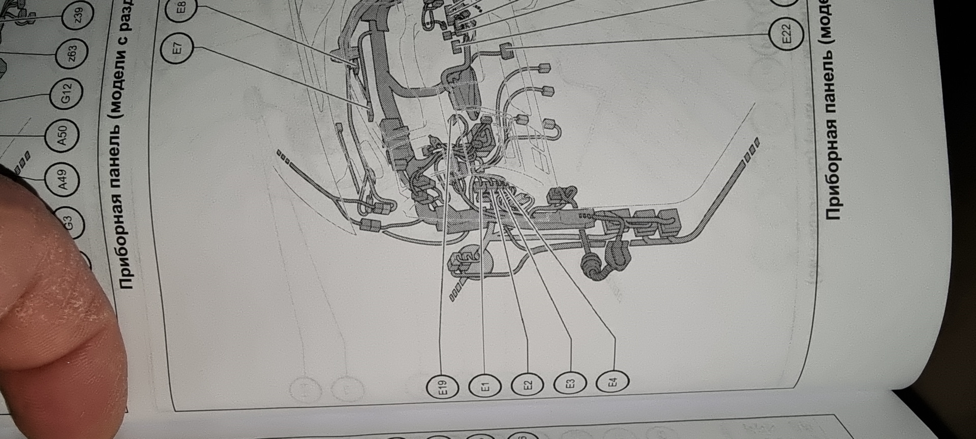

Добрый день. Разьемы эти.
Это как читать схемы)))
Какй разъём?)))) Потом будем смотреть схемы
Есть книжка схем, завтра попробую посмотреть 👍🏻

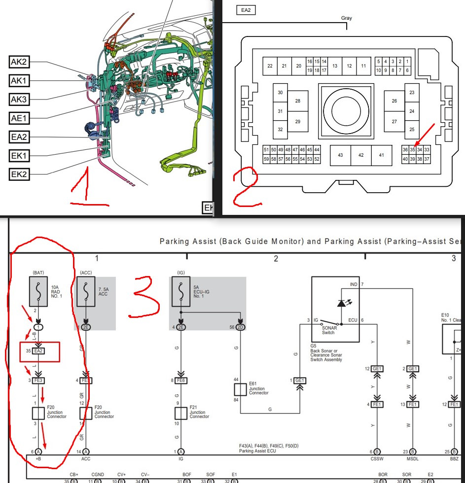

"В таком виде" их в природе не существует и существовать не может. Машина это же не магнитола сони, тут каждый проводок от условной задней туманки может пройти через пять таких соединительных разъемов, сходить под капот на реле и только потом прийти на выключатель — это если совсем на пальцах.
Тут есть два варианта
1 вариант: Скачиваете в интернете схемы (EWD — Electric wiring diagram), они состоят из четырех документов, там находите нужный разъем и по одному отслеживаете нужные провода и получаете ответ на свой вопрос.
2 вариант: Мозги не *бать и соединить отгнившие контакты с помощью проводов с обратной стороны разъемов.

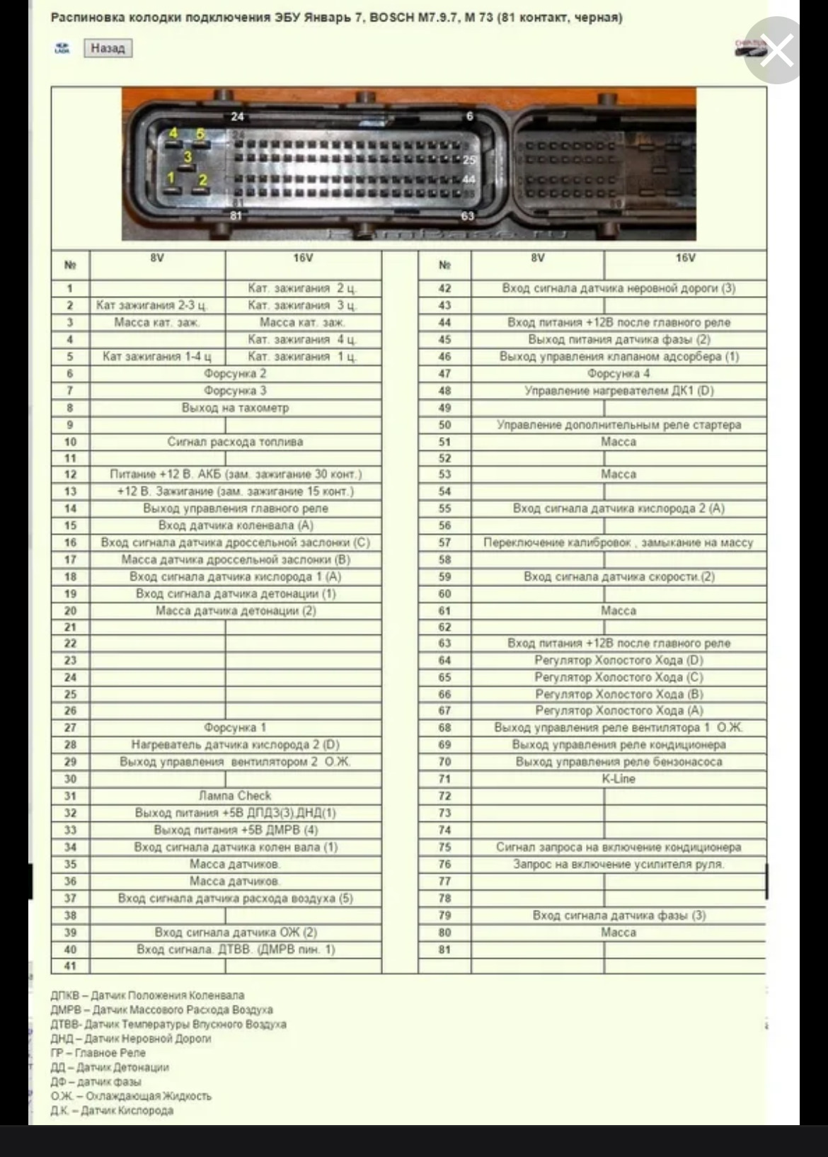

Ну то что в природе быть не может- не уверен. Проблема то частая, вдруг кто то заморачивался. Может хотя бы от тех блоков, от которых «коса» идет в заднюю часть автомобиля. Там то не все так сложно- это к заднему левому стоп-сигналу, это- к сервоприводу залней печки и т.п. вот например распиновка ЭБУ.
2) это понятно, но хочется понимать, что именно отгнило.
Ну во-первых это не жигули, а во-вторых у вас вопрос не про конечное устройство или блок а про обычную соединительную колодку. Ну вот я ради примера нашел ваш разъем EA2 и пин 35, который вроде как у вас позеленел находится в середине длинного пути от аккумулятора до блока парк ассиста, проходя через 5 соединений. И какая может тут быть распиновка. Вот так вот по одному эти проводочки и ищутся, оно вам точно надо?
Теперь более-менее понятно, как этими схемами пользоваться. Спасибо 👍.
