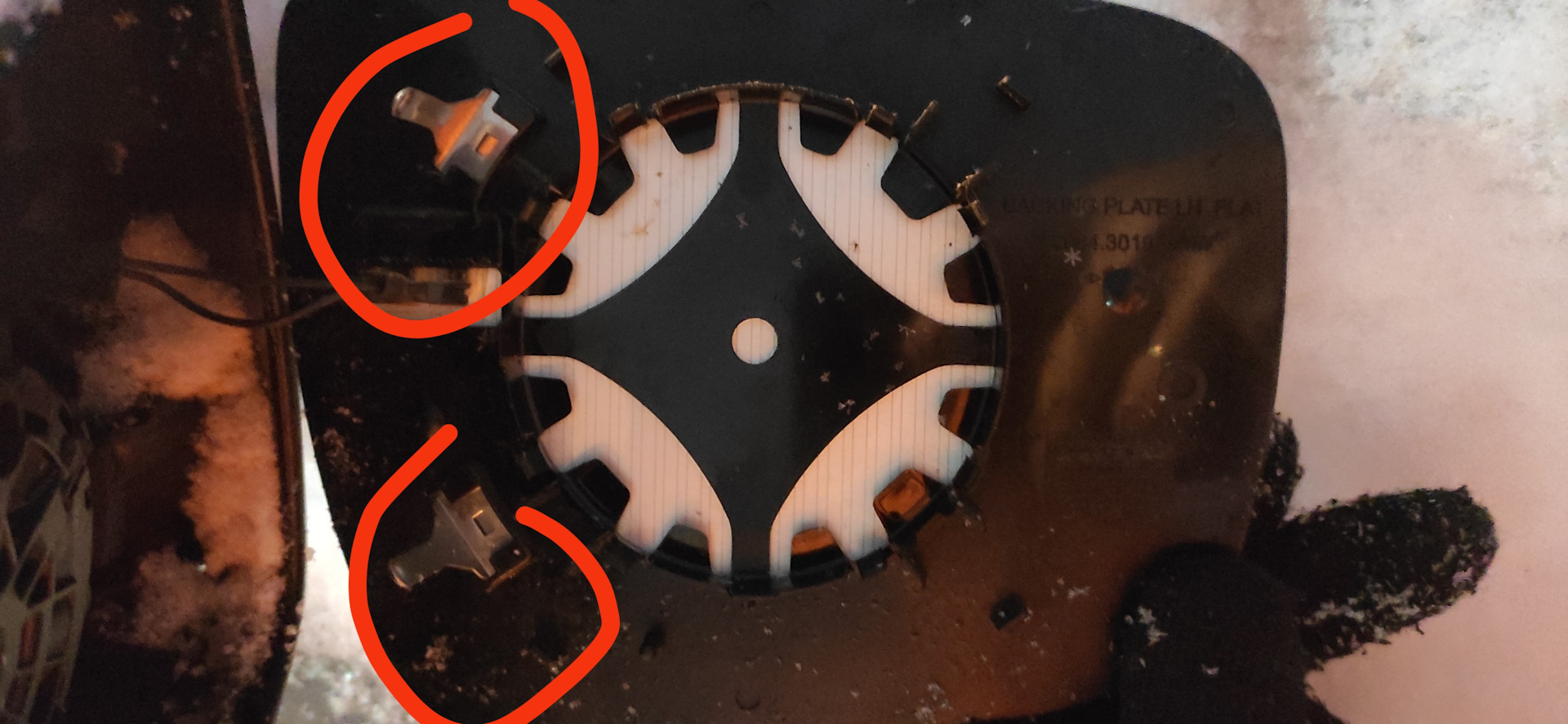

Короче может кому пригодится, зеркала асферические с подогревом от компании ERGON, кстати, огромный вам привет ребята, за зеркала которые надо доработать шлиф кругом на шуруповерте, чтоб не цепляли корпус зеркала.
Сами стекла кстати не плохого качества.

Может вы вкурсе для чего эти штуки?
Это чтоб стекло не дребежало
prodakshin
Типо направляющего, я без них свои стекла поставил
Понял, спасибо
Я думаю что это подогрев
