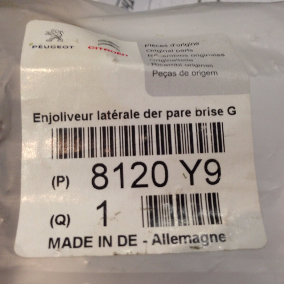

После неприятного случая решил немного рассказать про этот "дешевый" молдинг. Внести ясность, так сказать, что он из себя представляет, как крепится, что входит в комплектацию и тп.
И так, артикул у него 8120.Y9
Ждал я его, дабы сэкономить, 3 недели
В комплект входит:
— Молдинг пластиковый с резиновым уплотнителем
— Металлическая накладка
— Клипсы для крепления к стойке — 5 шт
— Стопорные кольца для крепления накладки к молдингу — 2 шт
— Приклеенный к молдингу двусторонний скотч — 1 шт :)

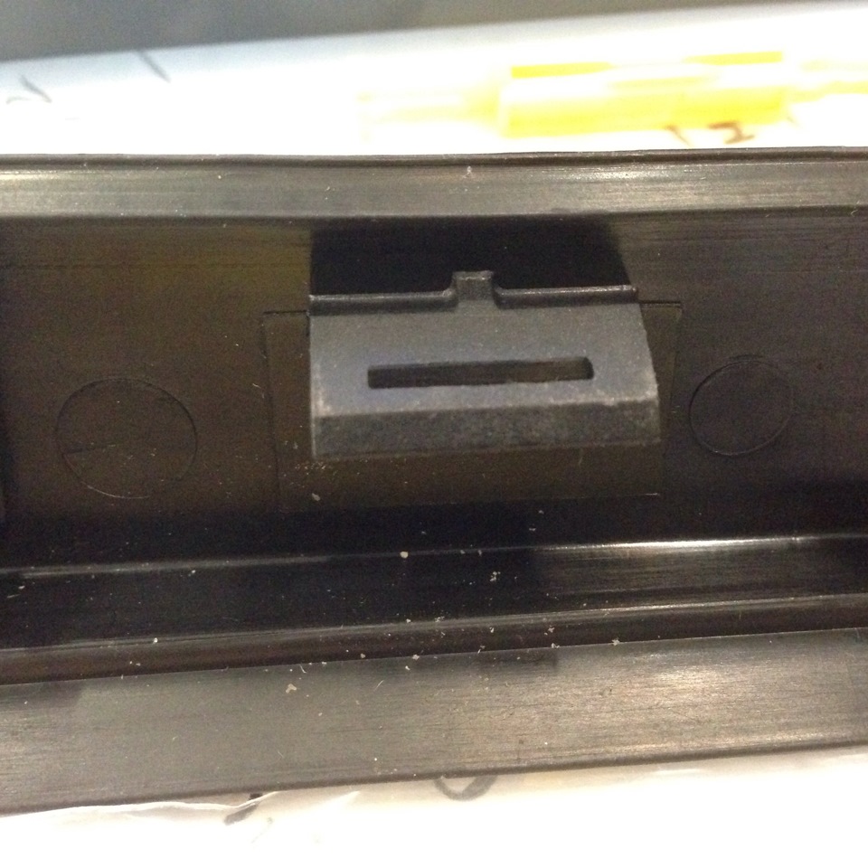

Далее чудо-крепления самого молдинга к стойке.
Для сравнение прикладываю рядом старую клипсу.
На фото видно за что, собственно, он и держится.

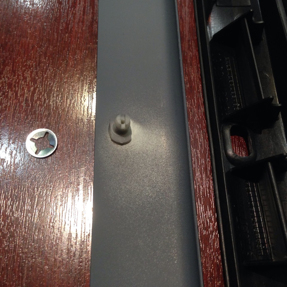

Крепится металлическая накладка на двусторонний скотч, далее стопорится кольцами.
Отрывается не она(!) С ней все отлично

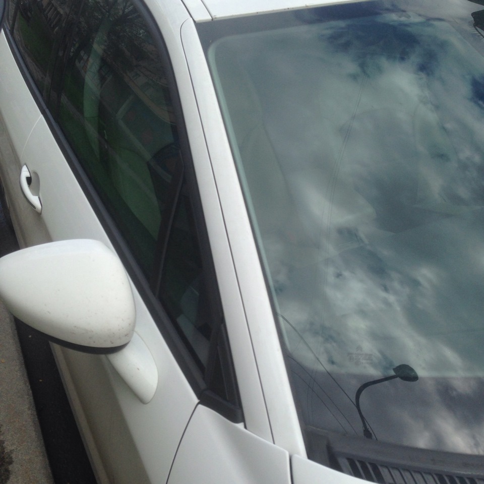

Вот собственно и все :)

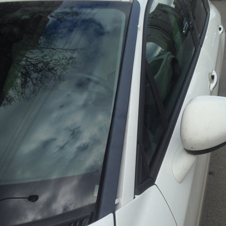

Далее предстоит покраска + доп. крепление на какой-нибудь герметик.
Красить, на мой взгляд, надо четко и попадать в цвет т.к. рядом стойка.
Скорее всего отдам в компанию, сам с баллончика не рискну.
Извиняюсь за грязную машину

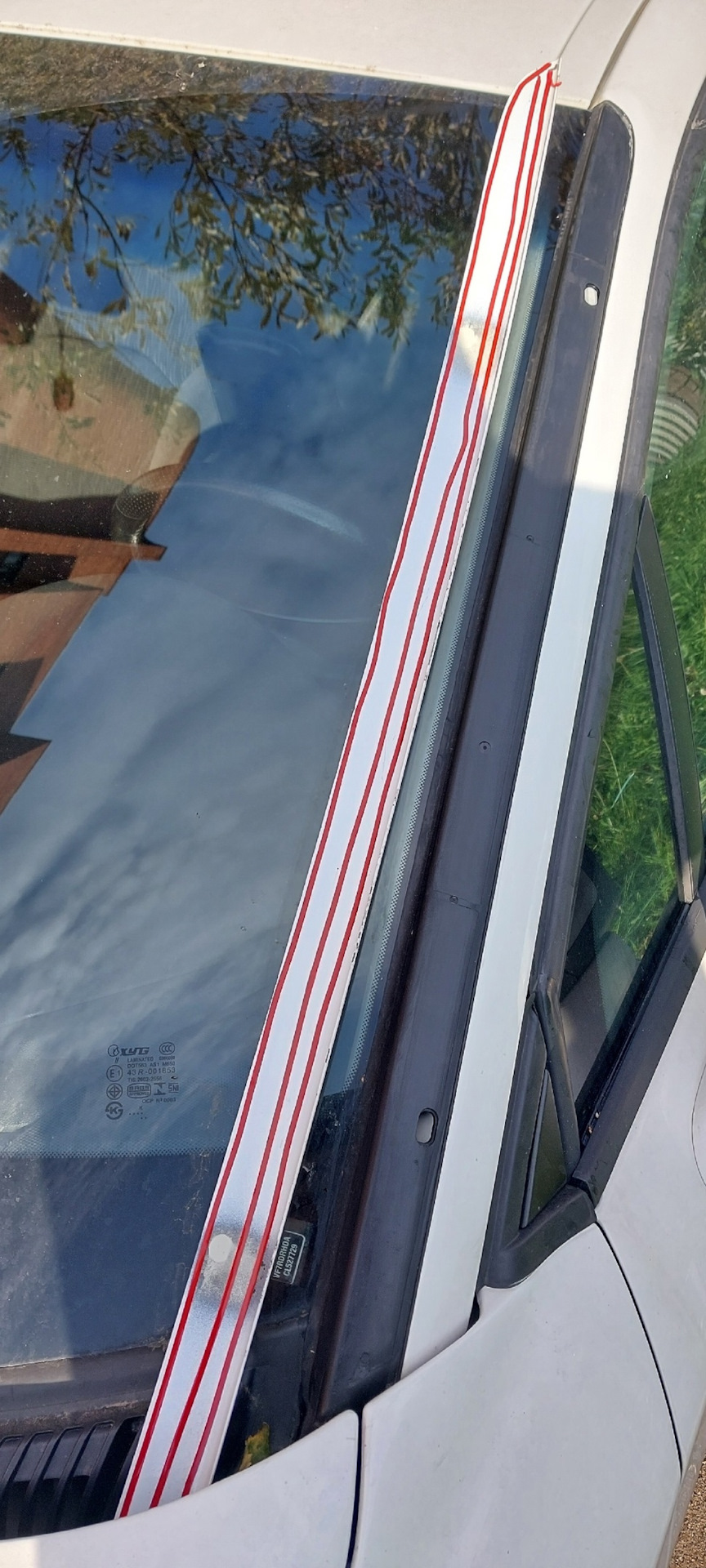

У меня сама металлическая накладка (левая) улетела на трассе. Не помог двусторонний скотч + клипса.
Тут важно правильно клеить и подбирать правильный скотч. на рынке куча всякого говна продается. Вот клеил тут одни знакомый товарищ. Ездит радуется
