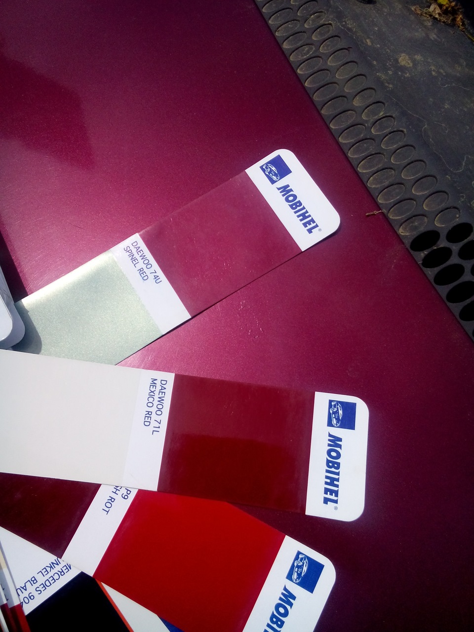

В связи того что пороги на матизе
Гниют болезнь и после зимы
Ржа повылезала опять
Пришлось опять заехать на фирму
Одихел там делают краску и компьютерный подбор
Кто то меня спросил
как я так попал в цвет
А вот как)))
Не забывайте что со временем цвет авто
От солнца выгорает и по этому у каждого
свой оттенок цвета!

74u это стандартный цвет для вишневого матиза. Можно было не подбирать (цвет указан прямо на машине)
а вот подбор цвета делается иначе, с учетом того, что исходный цвет несколько "выгорает" со временем
Подбор Цвета компьютерный делается !
а для порога так норм!
