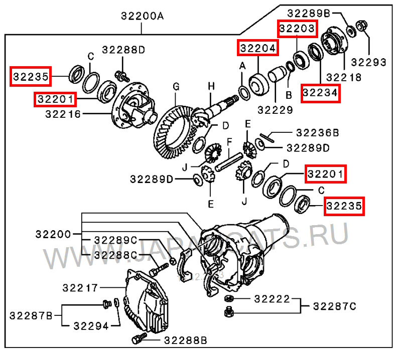

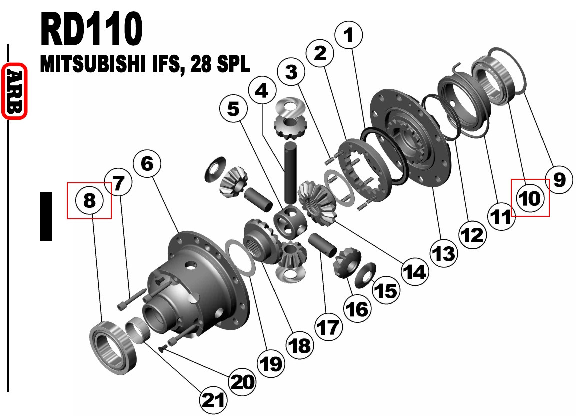

Подшипник дифференциала переднего Koyo HC17887/31
Подшипник хвостовика редуктора Koyo HM89449/10
Подшипник дифференциала Koyo M88043/10
Гайка полуоси задней Mitsubishi MB 092179
Сальник, бокового переднего дифференциала MB 393883
Сальник хвостовика переднего редуктора MB 664285
Подшипник поз.10:
SKF — LM503349/310/QCL7C
FAG — KLM503349-LM503349
Fersa — LM503349/10
KOYO — LM503349RYA/10
NTN — 4T-LM503349/LM503310
SNR — LM503349A/310
TIMKEN — LM503349-990402
Mercedes A 008 981 59 05
После замены подшипников посмотрели на биение главной пары — судя по книжке вроде норм )))

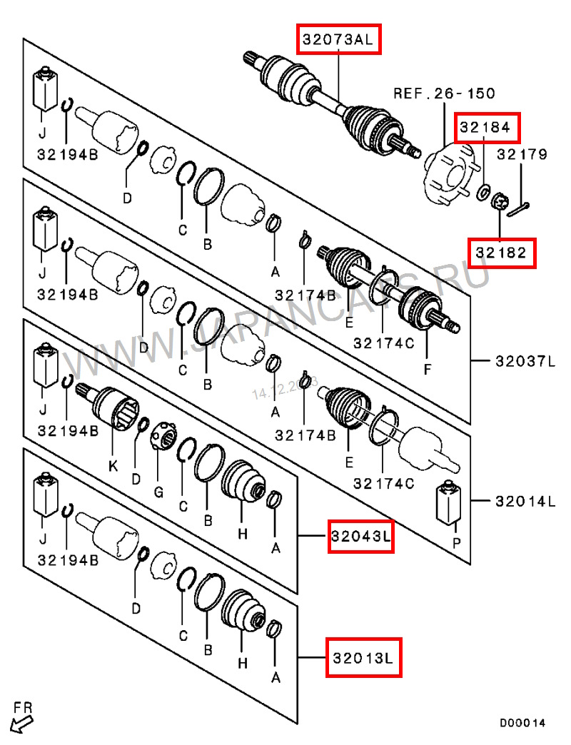

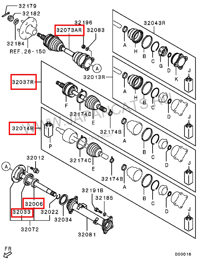

По приводам — у меня лет 7 в гараже валялись раздолбанные привода, правый и левый… А тут такой случай!
Решил, что нужно привода NTN снять с машины, отмыть, шрус починить и положить в запас — так как они уже пробежали тысяч 100… Пусть в качестве ЗИПа покатаются — до дома то по любому довезут.
А на замену сделать вот что: из старых приводов вырезать валы-палки и уже на них (на палках) собрать привода из:
Шрус внутренний (левый) комплект (33x34.7x28) HDK IN-MI-13
Шрус внутренний (правый) комплект (33x85) HDK IN-MI-15
Шрус наружный комплект (35x69x30) HDK MI-057-A-47
Комплекты шрус-ов от японской фирмы HDK мне очень понравились — потому что в комплекте все есть и сам шрус, и пыльник, и пакет неплохой (?) смазки и хомуты.

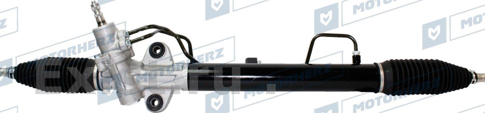

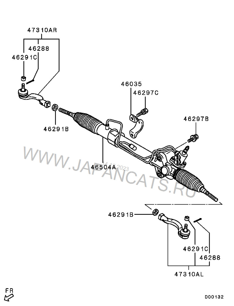

Пока передний мост полностью снят — самое время заменить рулевую рейку:
Ставим рулевую рейку с тягами 4410A409
Motorherz R20951NW
С рейкой случился казус: внутренние резьбы под штуцеры трубопроводов оказались малость недорезаны — пришлось повозится.

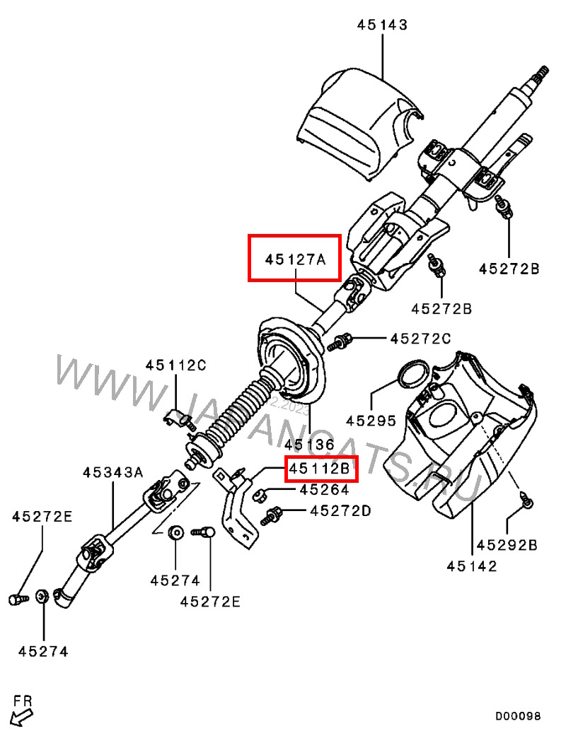

Пока начали устанавливать рулевую колонку, выяснилось — кронштейн подшипника колонки с трещинами, сама колонка изношена…а тут по случаю с разборки есть колонка в очень достойном состоянии.
Заменили и ее. Так что вот:

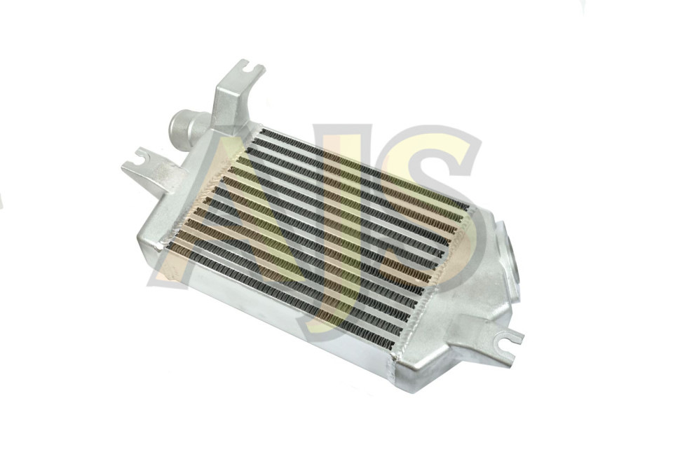

А потом еще нашелся интеркулер от AJS — ну и его до кучи поставил

Приветствую, Андрей! А чем хорош интеркулер от AJS?
Просто он цельносварной и алюминевый. Соты редкие, мыть удобней, а уж там как с производительностью — хз
там продувка может быть как у дырявого окна… лучше поискать заводские б\у от чегото
